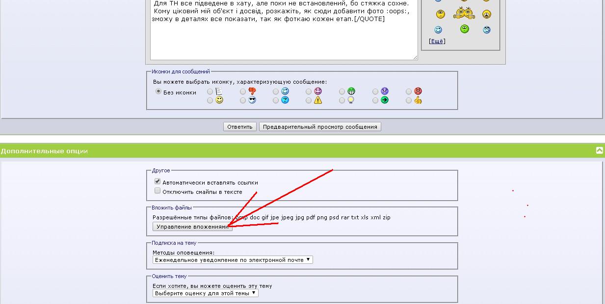

Когда пишите пост, ниже есть иконка "управление вложениями", там и добавите фото, смотрите скрин.

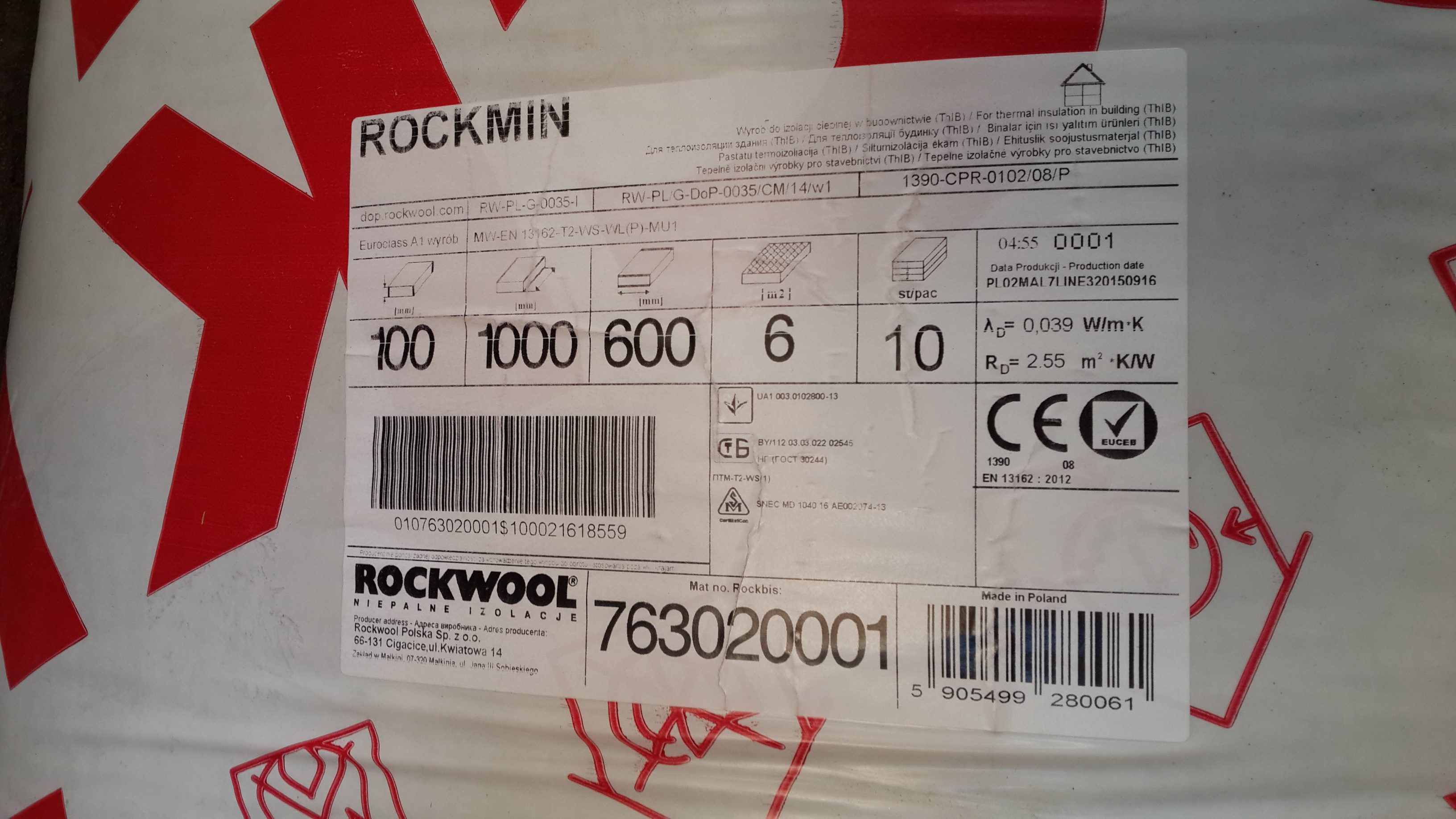

Имею дом 250кв. газоблок 30см + минвата 100мм + силиконовый короед.
1 этаж теплые полы, 2 этаж радиаторы.

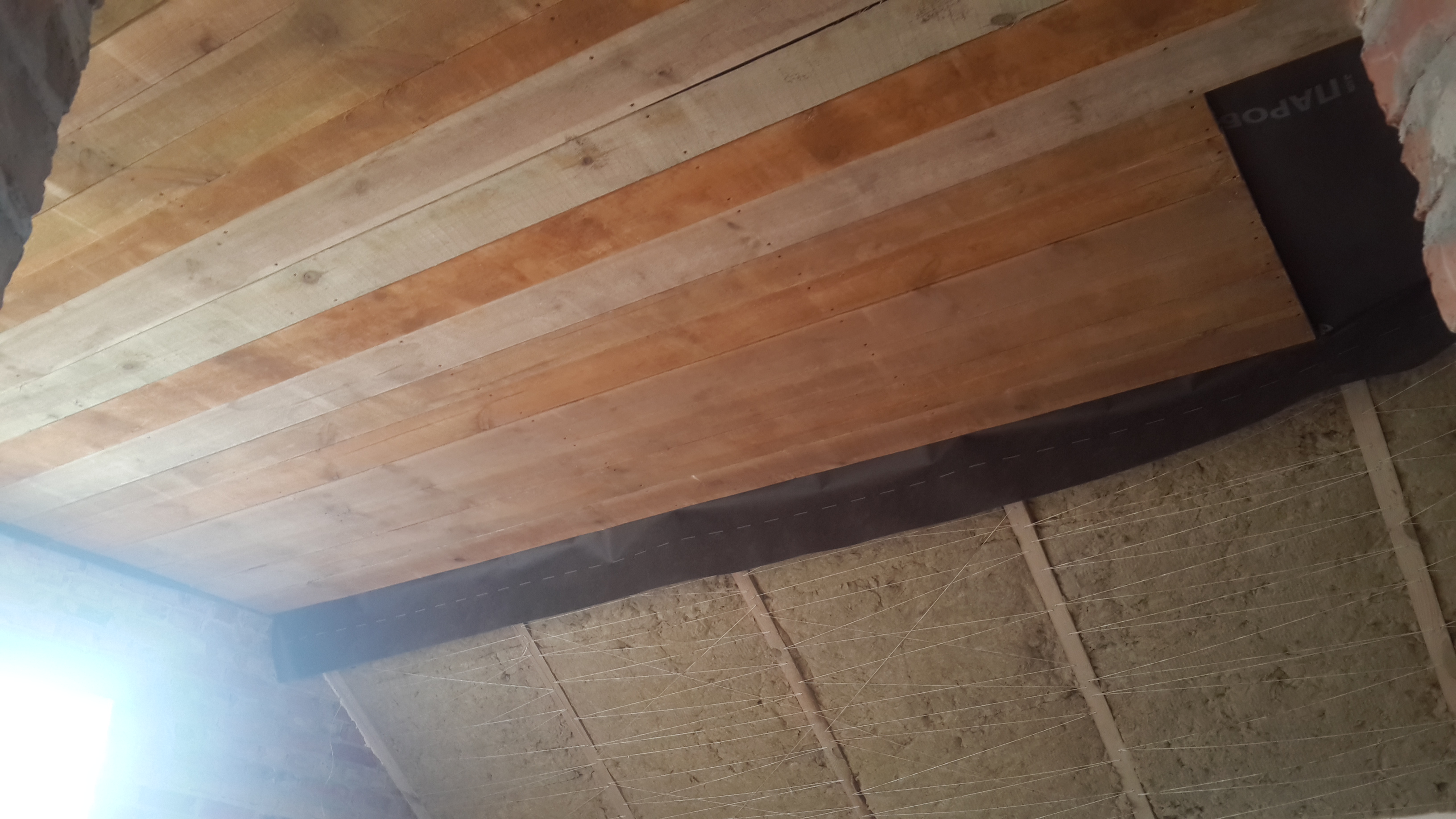

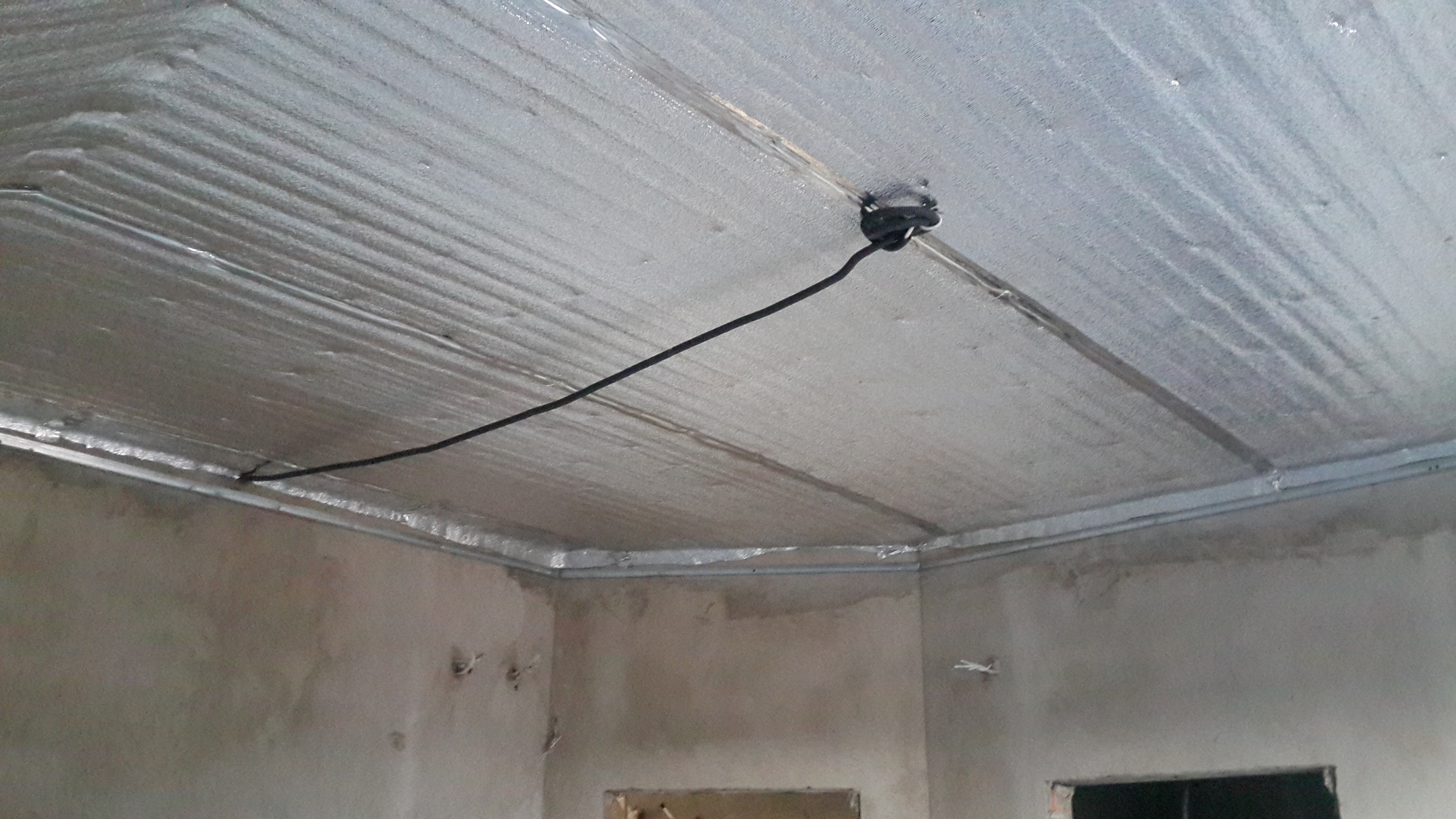

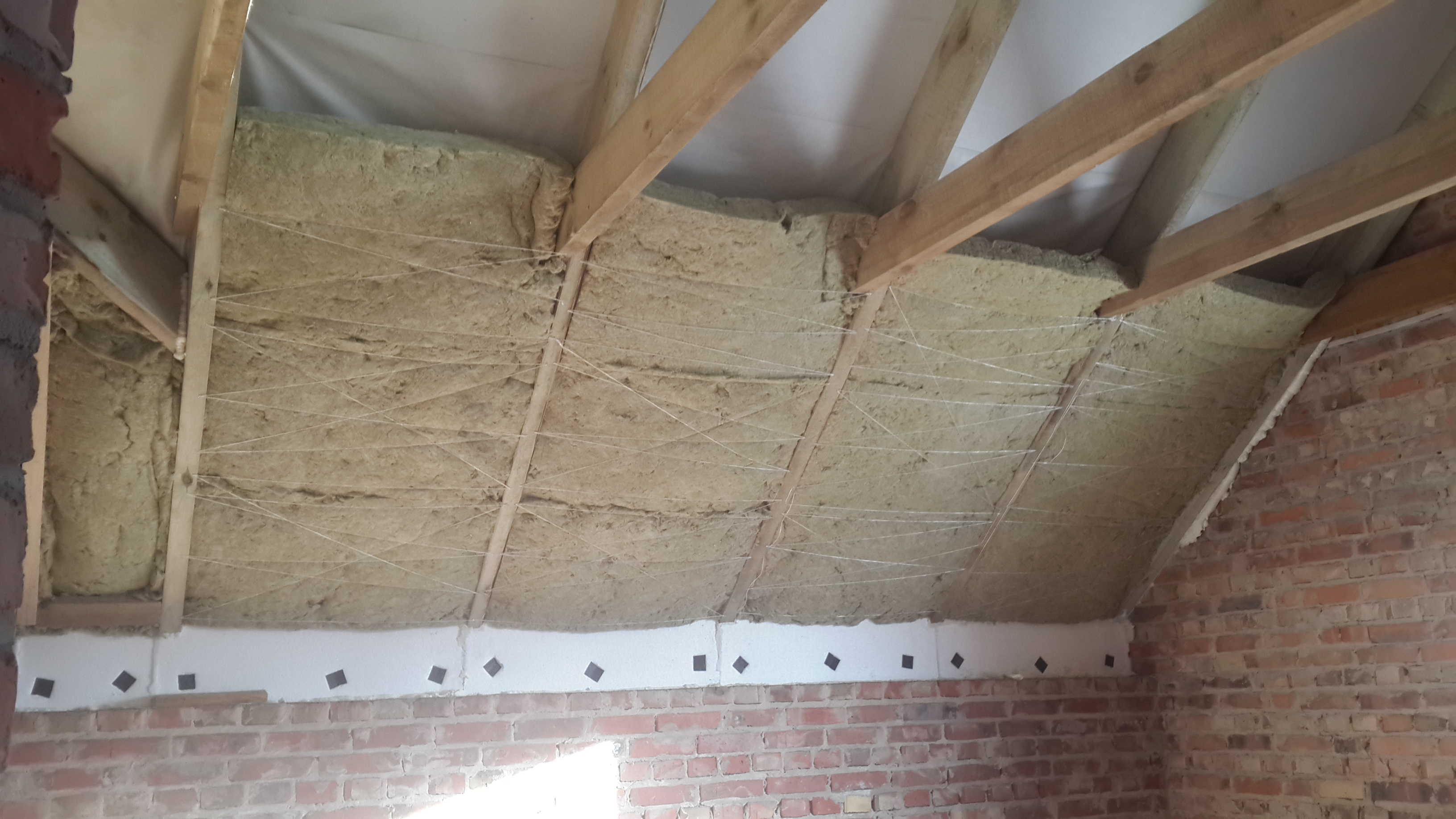

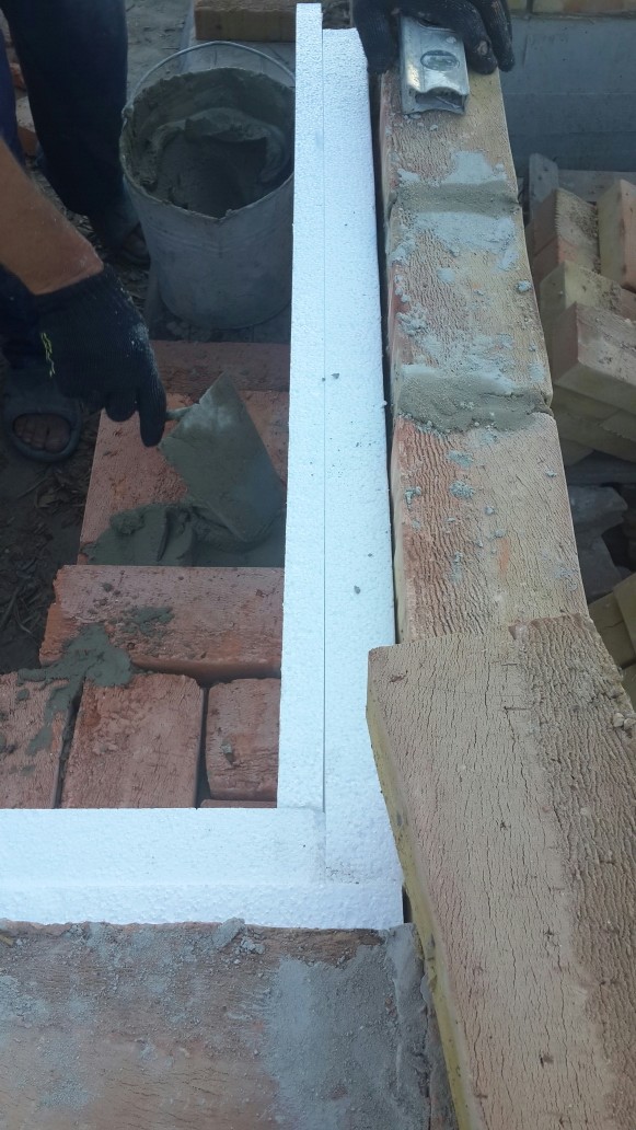

прикріплю фото по мірі будівництва, щоб ви уявили тип і конструкцію будинку (доречі більшість фото чомусь не хоче завантажуватись). Між цеглою пінопласт 8см., утеплення даху 25см.

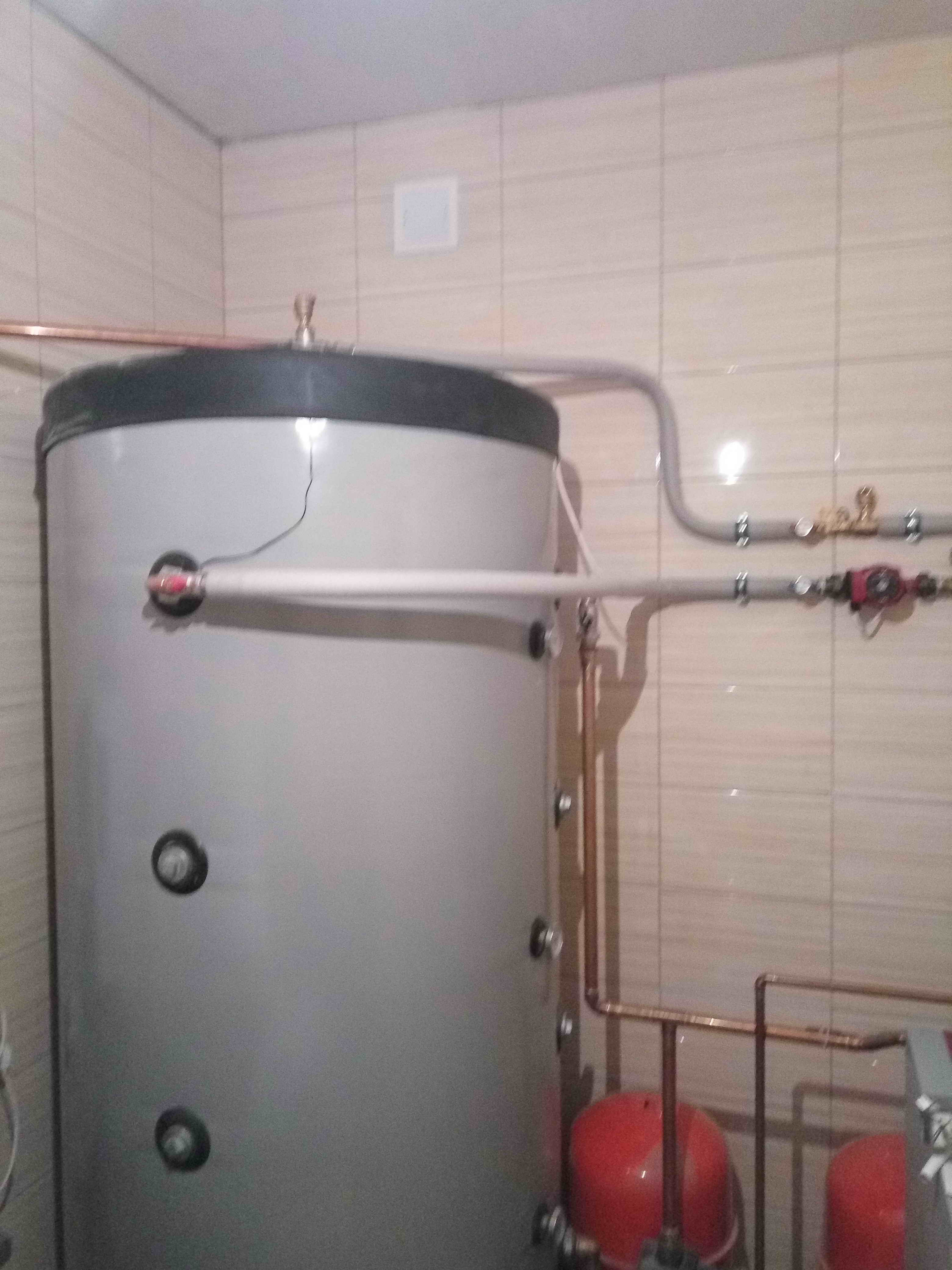

На улице никаких емкостей, ИМ там не место. Акум. бак стоит в доме на 1т, но ТН подключен к верхнему контуру, что б подать носитель в дом и по чуть-чуть греть бочку.
Насос стоит 2400уе. Это моноблок на улице. Монтаж около 8000-10000 грн (входит насос+ датчик потока+ краники и т.п.)

Вы читайте и смотрите внимательно. У меня Дом 30см газоблок + 100мм минвата + силиконовый короед.

имхо теплосопротивление наружных не очень
