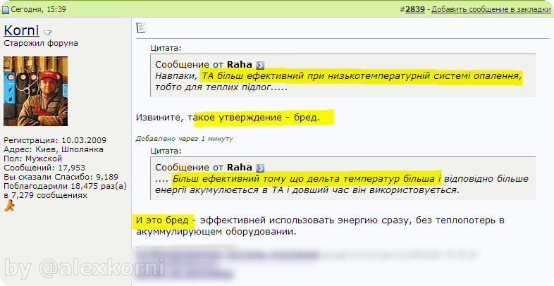

Не будьте таким категоричним.
А це не категоричність. Він прямо назвам "бредом" що ТА в низькотемпературних системах більш ефективний ніж у радіаторних. І назвав "бредом" що це відбувається завдяки тому, що дельта температур в ТА для теплих підлог вище і ТА запасає більше енергії. Я знаю як ємність ТА розраховується і обгрунтовано стверджую що корні не правий а зі своїм "бред" показав себе не як професіонал, а як банальний невіглас.

Представьте что в ТА упала температура до 35 при отоплении радиаторами, но вы продолжаете дальше загонять теплоноситель в радиаторы, через некоторое время ТА отдаст всю энергию в дом. По сути разницы нет, чем греть полами или радиаторами.
Звісно в такому випадку різниці немає. Але для теплих підлог є рекомендований мінімальний рівень температури теплоносія і також для радіаторів є мінімальний рекомендований рівень теплоносія. З часом і в ТП і в радіатори можно з ТА перекачати всю енергію, але для збереження цільового рівня комфорту потрібно дотримуватись заданої температури теплоносія. Саме тому при розрахунку ТА при обчисленні їмності та використовують поняття дельти температур, в розумінні різниці макстмальної температура в ТА та мінімальної температури, що може бути використана системою.
Не, тут я тоже с вами не согласен.
Что через радиаторы, что через тп, тепло с ТА можно отобрать подчистую.
Не потрібно тут зі мною непогоджуватись, оскільки я цього і не стверджував. Читайте вище - я розгорнуто це пояснив.
Я жду, когда до них дойдет, сколько энергии может выделить 12 тонн бетона (200*0,06см) при остывании с 26°С до 20°С.А сам я посчитать не могу, не умею
А до вас вже дішло, що тепловтрати будинку не залежать від системи опалення і будуть однакові для теплої підлоги та радіаторів? Мало дійти, оскільки ви сами це писали. Так може зрозумієте, щл раз тепловтрати однакові то і там і там їх однаково система має компенсувати, причому в рівному обсяці і відповідно весь трьоп про теплоакумуляційні властивості стяжки то просто спроба відхилитись від теми та забовтати опонентів.
На витрати електроенергії для опалення це ніяк не вплине. Якщо припинити обігрів то система з великою теплоакумуляційною масою довше буде підтримувати комфортний рівень температури, але щоб повернутись до похідних умов доведеться витратити теж майже однакову кількість енергії як і при радіаторах.
І ще раз - це все ОФФТОПІК. Ви заперечили, що ТА в системі з електрокотлом та теплими підлогами більш ефективний, ніж при опаленні радіаторами. Назвали маячнею аргумент, що при теплих підлогах в ТА можна акумулювати більше енергії ніж при опаленні радіаторами. Може відповісте нарешті за свої слова? Я вже декілька раз просив вас конкретний розрахунок в конкретному прикладі. Навіть цитату приводив з розрахунком інших людей та методикою розрахунку. Що, голову в пісок засунули і не спроможні відповісти по суті? Профі, тьфу. Ганьба суцільна.

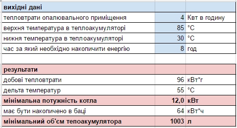

Вот я как то для себя считал чтобы понять как это работает
До 4кВт теплопотерь в час должно было работать. Вероятно потери намного больше.
О, так ви теж не знаєте, що фізичні властивості води не дозволяють в 1000л води акумулювати більше 45-55 кВт. А у вас в розрахунку 64 кВт/г. Хоча... може то у вас теж нормальна фізика як і у мене, а не як у Корні.
