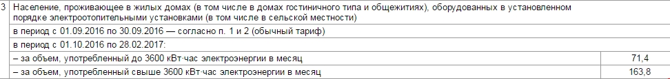

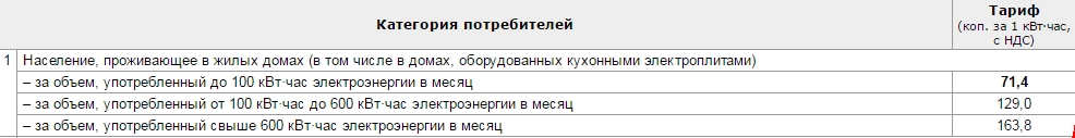

Судя по вашим (ихним) цифрам они разбили ваши 1000 кВт по тарифным зонам, а потом каждую зону пропорционально остатку дней сентября.... Эти себя не наипут.....
Не вникал в нюансы, чем отличаются тарифы и лимиты на отопление и без?
В не отопительный период с 1.05 по 30.09:
Отопительный период, с 1.10 по 30.04:
Точно!
Посчитал, получилось:
до 100 - 37кВт
101-600 - 183кВт
<600 - 147кВт - в квитанции 135кВт, смилостивились:D, 12кВт засчитали в октябрь
