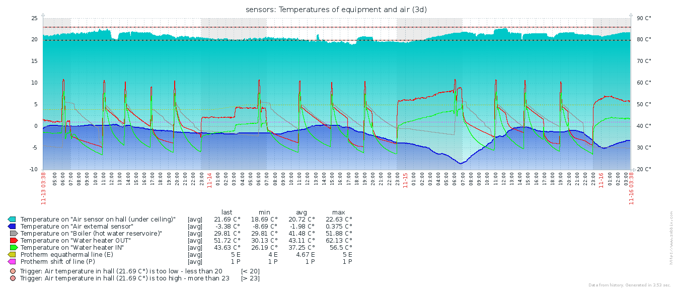

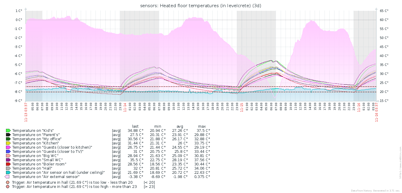

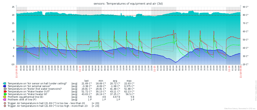

Графіки. Датчики температури в бетонній стяжці, в центрі какушок труби ТП:
купа датчиків в інших місцях:
в легендах до графіків сподіваюсь розберетесь що і куди.
Якщо щось не ясно, запитуйте - прокоментую.
Так, ніяк не можу зловити ідеальну комбінацію кривої і її зсуву так щоб весь сезон, ще граюсь інколи ...

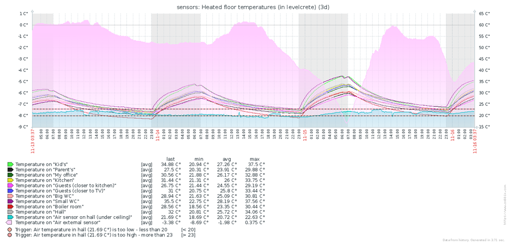

Графіки.

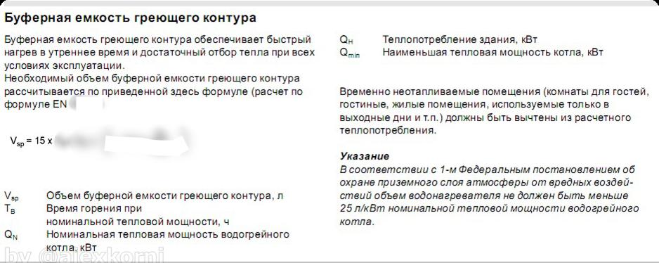

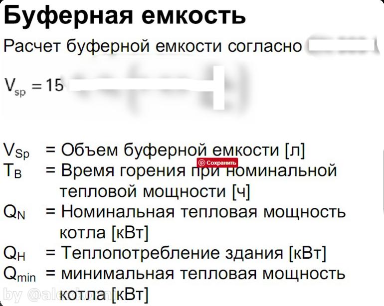

Например, немцы, в своей проектной документации к котлам, прямо говорят, что в 1 кВт тепловой энергии можно накопить в диапазоне 20-30 литров воды. Оценочно.
Естественно, они дают и расчётные формулы по определению размеров буферной емкости для различных теплогенераторов (согласно нормативам EN ***-*)

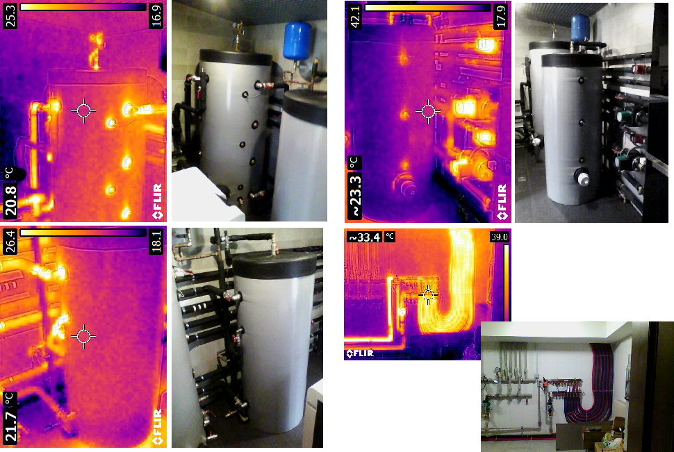

На термограмме можете увидеть, почему такая оценка.
