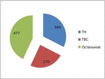

blacktigra Опубліковано: 30 листопада 2017 Поділитись Опубліковано: 30 листопада 2017 Моя статистика за ноябрь 2017г. Всего потреблено 1107 кВт*ч (728 кВт*ч - день, 379кВт*ч - ночь) Из них: Отопление (ТН) - 360 кВт*ч. ГВС (электрический бойлер) - 270 кВт*ч Все остальное (плита, чайники, микроволновки, стиралки, свет), соответственно - 477 кВт*ч Всего 825 грн. Это одна половина дома, площадь 70 м2, проживает два человека в возрасте. В доме температура ниже 22-21,5 не опускается, обычно 22-23С. Основной цикл жизнедеятельности приходится на день, поэтому ночью в основном работает только ТН, остальное потребление дневное. Большой расход электричества на ГВС, как писал ранее, связываю с большой длиной линии горячей воды. Косвенно это подтверждают показания водомеров. Планирую поставить насос рециркуляции, и засечь как это повлияет изменится. Также настрою нагрев бойлера ночью до 65-70С и поддержание днем не ниже 45С. Также еще использованы не все пути снижения теплопотерь, поэтому удельную величину за квадрат выводить смысла нет. 5 Посилання на коментар Поділитися на інших сайтах More sharing options...
