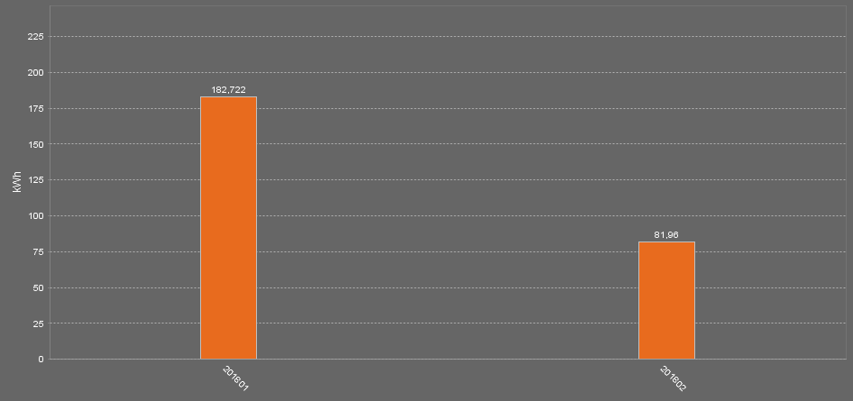

Вот тут разворачивал.
Расчеты приблизительны, посчитать с точностью до кВт я целью не задавался.
Итак, месяц прошел, можно подвести промежуточные итоги по некоторым экспериментам.
Исходные данные особо не изменились:
Итак, в ноябре без рециркуляции было израсходовано ~5,05 куба горячей воды, и затрачено на нагрев ~270 кВт*ч.
Удельное количество ЭЭ в ноябре - 270/5,05=53,5 кВт*ч/м3
В декабре почему-то было израсходовано больше горячей воды - 6,96 м3, и общий расход электроэнергии включая рециркуляцию составил 423 кВт*ч.
Удельное количество ЭЭ в декабре получилось 423/6,96=60,77 кВт*ч/м3
Итого расход электроэнергии на приготовление ГВС за счет рециркуляции вырос примерно на 15%.

Как я считал:
- для нагрева 1000 литров воды с 10 до 50 градусов расходуется примерно 47 кВт*ч электроэнергии.
Израсходовано 6,3 куба горячей воды, получается 47*6,3=296,3 кВт*ч
- потери через стенки бойлера в паспорте не указаны, из паспорта похожей модели - 47 Вт в ч. Учитывая что топочная не отапливается, возьмем 55 Вт/ч. Получается 55*24*31=41 кВт в месяц.
Значит потери от рециркуляции составят 534-296-41=197кВт*ч

Не работает в офисе интернет, поэтому кратко:
Нормативные потери с трубопровода ГВС 7вт/м - но это для нормально утепленного, у Вас по идее больше должно быть.
Длина трассы 40 метров*7 =280 Вт/час
280*24*30= 201 кВт.
Так что цифры похожи. Другой вопрос, что при правильном утеплении (как и написали) эти потери пойдут в дом, а не в землю.

Наглядная демонстрация того, что я говорил.
Теперь продолжим, если дом одноэтажный, то 100м2 * 11.3..13.5Вт/м2 = 1130..1350Вт, или 813..972кВт*ч/мес (кстати далеко не 10% от приведенных цифр в 2500..2700кВт*ч/мес). Увеличение утепления пола до 200мм позволит сэкономить 400..500кВт*ч/мес в среднем. В реальности может оказаться и больше.
