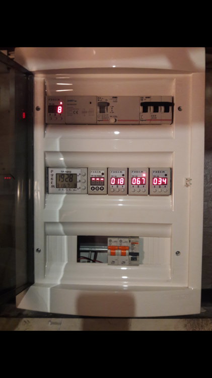

У меня эл.тены в ТА и блок управления собран на модулях.Можно вмешиваться сколько хочешь).Мне не по времени надо отключение эл.тенов,а по приближении к заданной t°.Ведь в эл.котлах такая мулька есть.Вот мой блок управления и эл.тенами и релюхи на насосы тт котла и остальных насосов.Во втором ряду с лева Рубеж.Он как раз и сдедит что б тены включались когда t° воды упадёт на 5°,от заданной.Но хотелось бы,что б они отключались по одному по мере прогрева ближе к низу ТА.Допустим низ ТА догрелся до 60° и отрубился один тен.Догрелся до 65°,отключился ещё один эл.тен.Догрело до 70°,вырубились все и так же на оборот.Я могу отллючать эл.тены по ступеням,но в ручную(.

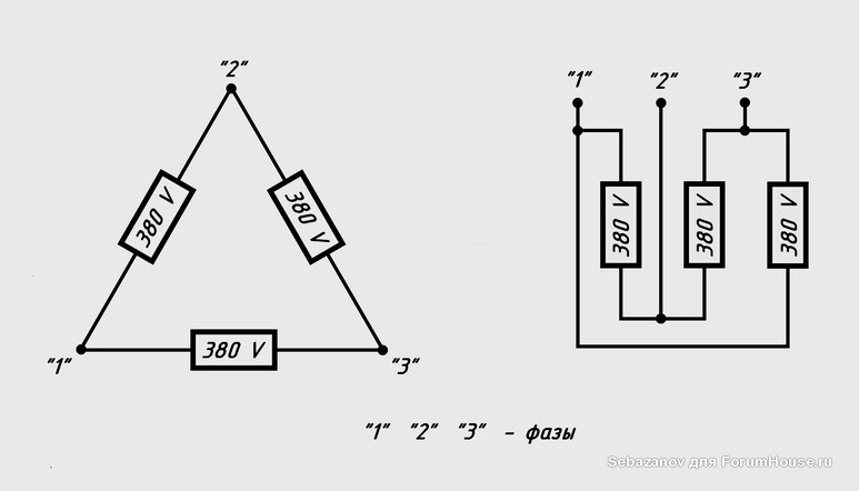

а какая мощность одного Тэна, будет перекос, напряжения если ноль подключён к средней точке тенов (если звездой соеденены) , можно отключать одну фазу, но при этом не должен быть подключён ноль к тенам. Мощность снизится на половину - если тены звездой, и на 1\3 если тены соеденены треугольником.
а какая мощность одного Тэна, будет перекос.
При традиционно используемых мощностях в индивидуальном отоплении и нормальной сети нереально перекос фаз сделать одним ТЭНом.
Традиционно в котле ТЭНы соединяются звездой, соединение ТЭНов подключается к нулю, каждый ТЭН рассчитан на 220В. Такое подключение также более предпочтительно ввиду бОльшей надежности (при пропадании одной или даже двух фаз система останется работоспособной, естественно со сниженной мощностью).

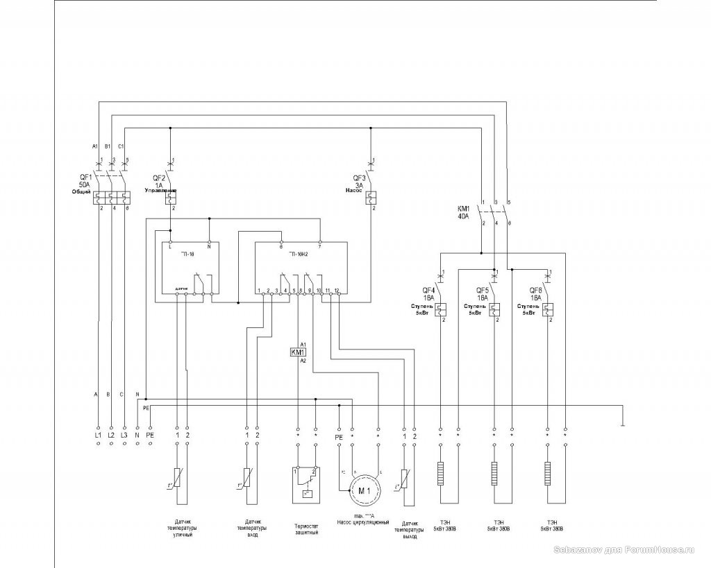

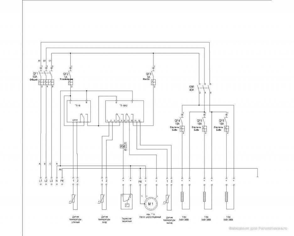

Нет,перекосов нет.Отключаю тены поочередно и любой из них.У меня они на 380 и подключенны треугольником три тена по 5кВт.Вот схема подключения.Много споров было по ней,но потом мастер который нарисовал эту схему объяснил,что при подсоединении треугольником можно без проблем отключать тены по одному.
Ток у меня перед вводным автоматом на этой схеме,ещё и УЗО установлен.Да,от эл.счётчика на вводе в дом,сразу идёт отдельный провод на эл.котёл,что б было меньше помех на основной пакетник в доме.Когда запускаю эл.тены,в доме даже не чего не маргнёт.Проверяли земля хорошая!
Вот ещё скидывали стандартную схему подключения треугольником с переключением эл.тенов по отдельности.

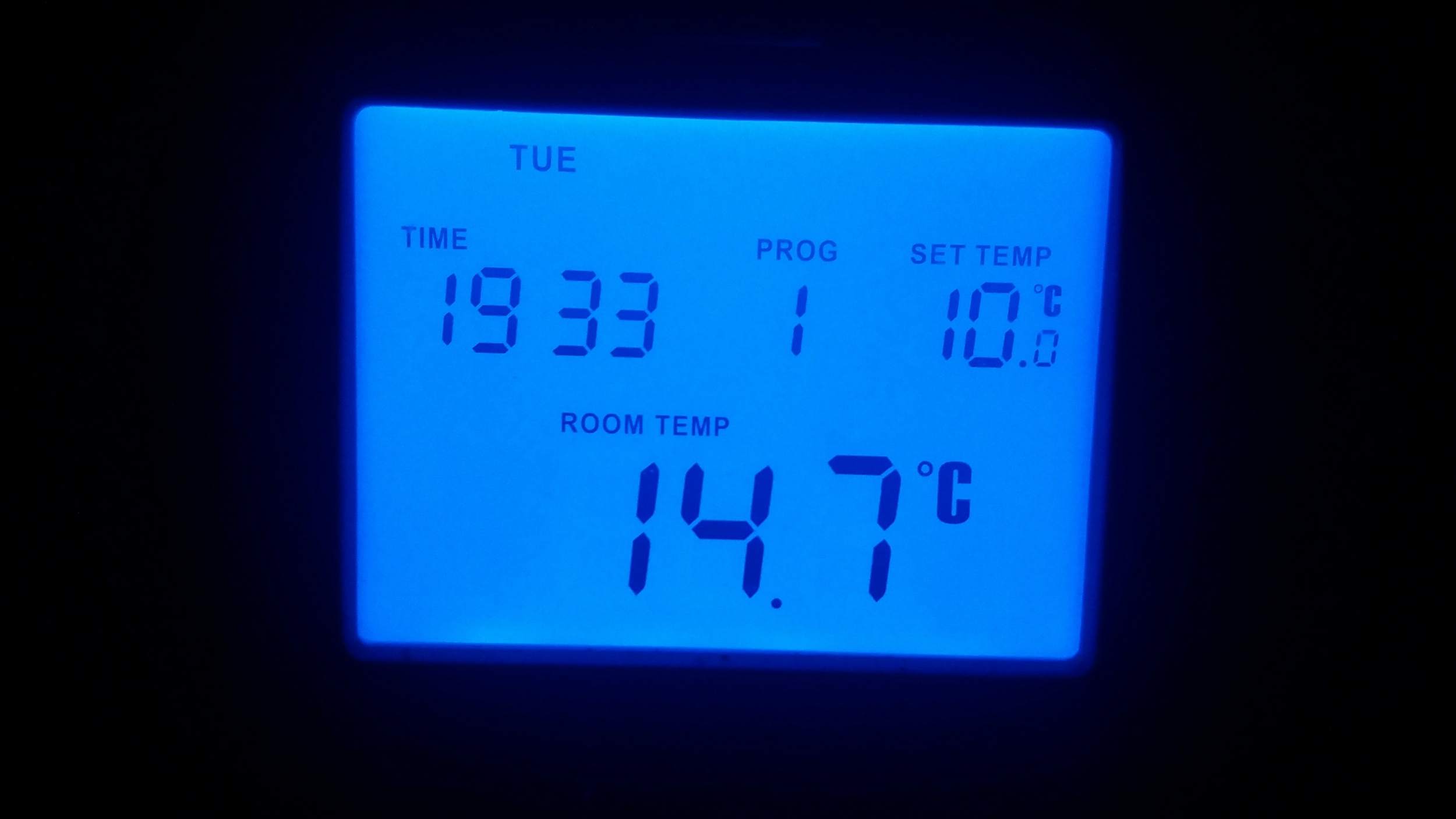

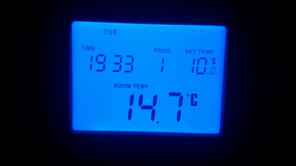

Приехали с Китая гигрометры-термометры. В спальнях с радиаторами температура на 1.5 °С меньше, чем в комнатах с теплыми полами. Но не из-за того, что там потери больше, а из-за регулирования температуры подачи по кривой. Т.е. в этих комнатах до 15 не нагревается, да и аккумулятора там нет. Стоит так же отметить, что и межкомнатных дверей нет нигде. В котельной температура почти такая же, как и в комнатах с ТП, влажность 70%. В котельной 2 открытых вытяжных канала 160 мм.
Поставил 3 гигрометра на окна: 2 - там где радиаторы, 1 - где теплый пол. Сегодня влажность первых двух (радиаторы)- 95-98%, 1(теплый пол) - 80%. На выходных влажность везде была в районе 80%, в котельной 70%.
На выходных проверял температуру пирометром, днем при выключенном отоплении по программатору. На котле показывает - 14 °С, на гребенке где-то так же или чуть ниже. Пол - 15, потолок - 15, кирпичная стена - 15,
стена газоблок внутренняя - 14.3, террасное окно в центральной части - 13 стекло, 12 профиль.
Газоблок внешняя не помню, но чуть ниже 14, кажись ~13.8 °С.
Хотя в то же время по спальням вижу и плюс. В этих комнатах и предполагал держать температуру чуть ниже. Но после дверей, внутрянки, заселения будем экспериментировать.
