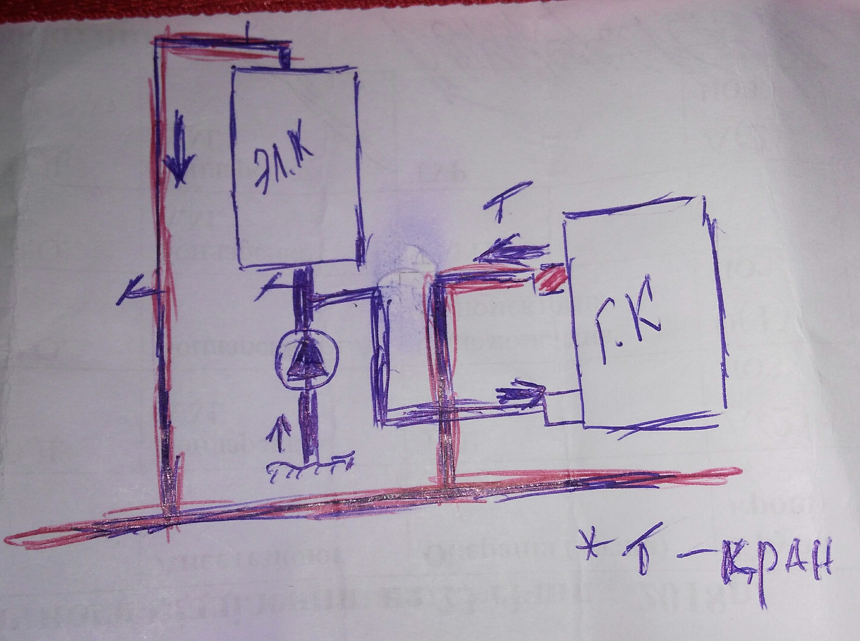

Добрый вечер товарищи!
Как вы считаете можно ли электро и газ котлом (напольным) одновременно обогревать дом. Насос на обратке,в котлах насосов нет, обратных клапанов нет.
Полагаю фото-схему (с рисованием у меня не очень:(

Одновременная работа не совсем корректна как по мне, у меня программаторы по очереди включают.
Котлы включать не параллельно, а последовательно, друг за другом. Это если насос один.
Спасибо за ответ. А разтолкуйте по подробнее. Может я ошибаюсь.
1- Насос у меня на обратке и разветвление на каждый котел соответственно до входа,а не через котел, и как я понимаю теплоноситель будет двигаться и в електро и в газовый
2- Подача (выход) из котлов тоже отдельно врезана, а не в одном месте(врезка через разные тройники)
3- И если я правильно понимаю то при одновременной работе и газ и електро котла теплоноситель будет двигаться в оба котла с приблизительно одинаковым объемом и скоростью.
4 - Где собака зарыта, не пойму где я ошибаюсь,подозреваю что где-то будет поток и давление выше и может не быть из за этого не сможет "продавить"?
В общем случае нет. Гидравлическое сопротивление самих котлов и подводки к ним будет разное в итоге объем протекающего теплоносителя через котлы будет разный.
Если хочется сделать по простому, то включайте последовательно, как Вам уже посоветовали.
Полностью с вами согласен.
Но ..... эта система уже существует и изменять её не планирую. Перед обоими котлами есть краны, и я отсекаю не нужный.
Вопрос я может не правильно до конца сформулировал, например можно ли уравнять гидравлическое сопротивление с помощью частично перекрытых кранов на одном из котлов.
Пусть не полностью уравняется сопротивление, главное чтоб прогреваемый теплоноситель вытекал и циркулировал из обоих работающих котлов, а не просто "грелся"
... например можно ли уравнять гидравлическое сопротивление с помощью частично перекрытых кранов на одном из котлов.
Звичайно можливо. Необхідна лише умова - щоби на обох котлах справно працювали термостати по температурі води. навіть якще не вгадаєте з балансуванням протоку води через котли - найгірше що може статися - нагріється вода в котлі та вимкнеться нагрів до моменту зниження температури котлової води.
