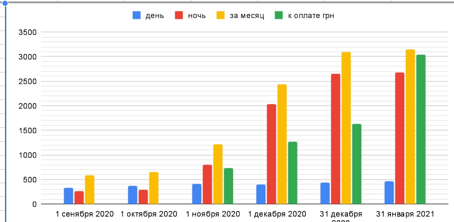

Январь получился практически такой же по потребелнию как и декабрь. Средняя температура января -2.6гр. В доме в среднем 21гр. Отопление + нагрев бойлера 300л по ночному тарифу 2682квт. Отапливаемая площадь ~155м2, высота потолков 3.2м
Динамика потребления и оплаты на графике ниже
