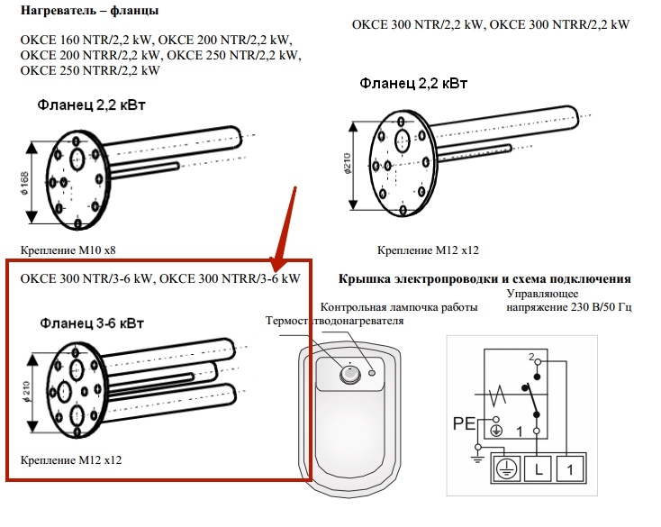

ось цей ?
drazice.kiev.ua/drazice-okce-200-ntrr/2,2kw-%28napolnyij-kombinirovannyij-bojler%29.html
та він однофазний :(
Цей вже трьохфазний, але 300л
drazice.kiev.ua/drazice-okce-300-ntr/3-6kw-(napolnyij-kombinirovannyij-bojler).html
Якщо Вам потрібно 200л, то треба замовляти нестандартну комплектацію, щоб замість тену на 2.2 кВт, поставили 3-6 кВт. Бо 200л ідуть в стандарті ніби тільки 2.2кВт. Тени там взаємозамінні.
Не побачив, що діаметр фланця трьохфазного більший ніж отвір в моделях до 300л. Тому нажаль трьохфазним може бути тільки 300л БКН з лінійки Дражице.

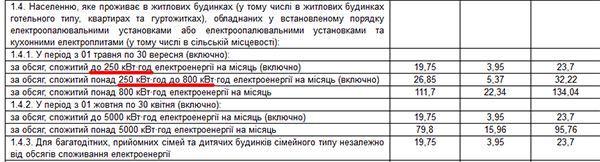

Берем один из моих летних показателей.
То-408кВт
Т1-283кВт
Т2-125кВт
Сумма к оплате: 100,00грн
Летом три лимита:
до 250кВт - 0,237грн
250-800кВт - 0,3222грн
более 800кВт - 1,3404грн
Сначала считаем какую долю занимает мое месячное потребление (408кВт) по лимитам:
до 250кВт - 250/408=61,275%
250-800кВт - остаток от 408кВт: 408-250=158кВт. Доля 158/408=38,725%
более 800кВт - остаток от 408кВт: 408-250-158=0Квт. Доли нет.
Теперь считаем оплату по зонам счетчика по каждому лимиту.
Зона Т1 потребила 283Квт, оплата по лимитам:
до 250 кВт: 283кВт х 61,275% х 0,237грн=41,098грн
250-800кВт: 283кВт х 38,725% х 0,3222грн=35,310грн
более 800кВт: 283кВт х 0% х 1,3404грн=0,00грн
Всего по зоне Т1 начислено: 41,098грн + 35,310грн + 0,00грн = 76,408грн
Зона Т2 потребила 125кВт, оплата по лимитам:
до 250 кВт: 125кВт х 61,275% х 0,237грн х коэф.0,7=12,707грн
250-800кВт: 125кВт х 38,725% х 0,3222грн х коэф.0,7=10,918грн
более 800кВт: 125кВт х 0% х 1,3404грн х коэф.0,7=0,00грн
Всего по зоне Т2 начислено: 12,707грн + 10,918грн + 0,00грн = 23,625грн
Всего к оплате: 76,408грн + 23,625грн = 100,033грн
Расхождение со счетом 0,03грн из-за разной степени округления примененной мной и программой в РЭС.
Как видите, ничего сложного.

А почему 250 кВт? Вроде как "градация" была 150 - 800 квт*ч.
