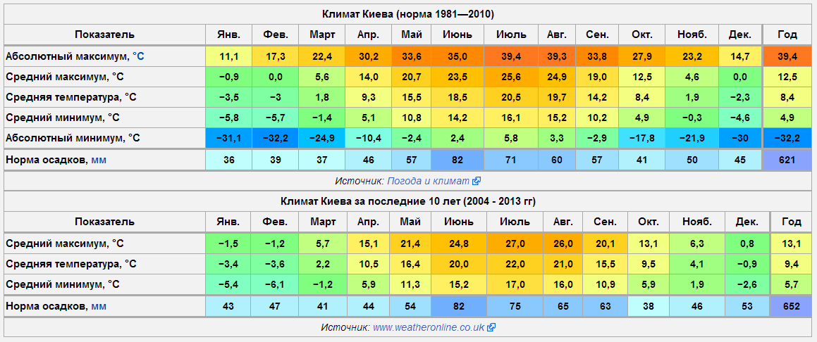

десь тут була діаграма скільки % днів в сезоні мають які температури
Може буде корисною ось така інформація щодо клімату (Київ, також додав файл у форматі Excel):

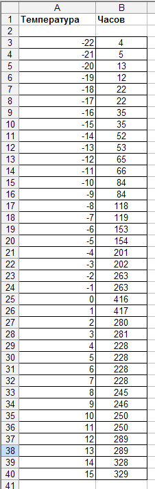

Також ось ще данні по середньої температурі (по них можливо порахувати місячні трати, але у реальному житті може бути трохи краще завдяки сонцю):

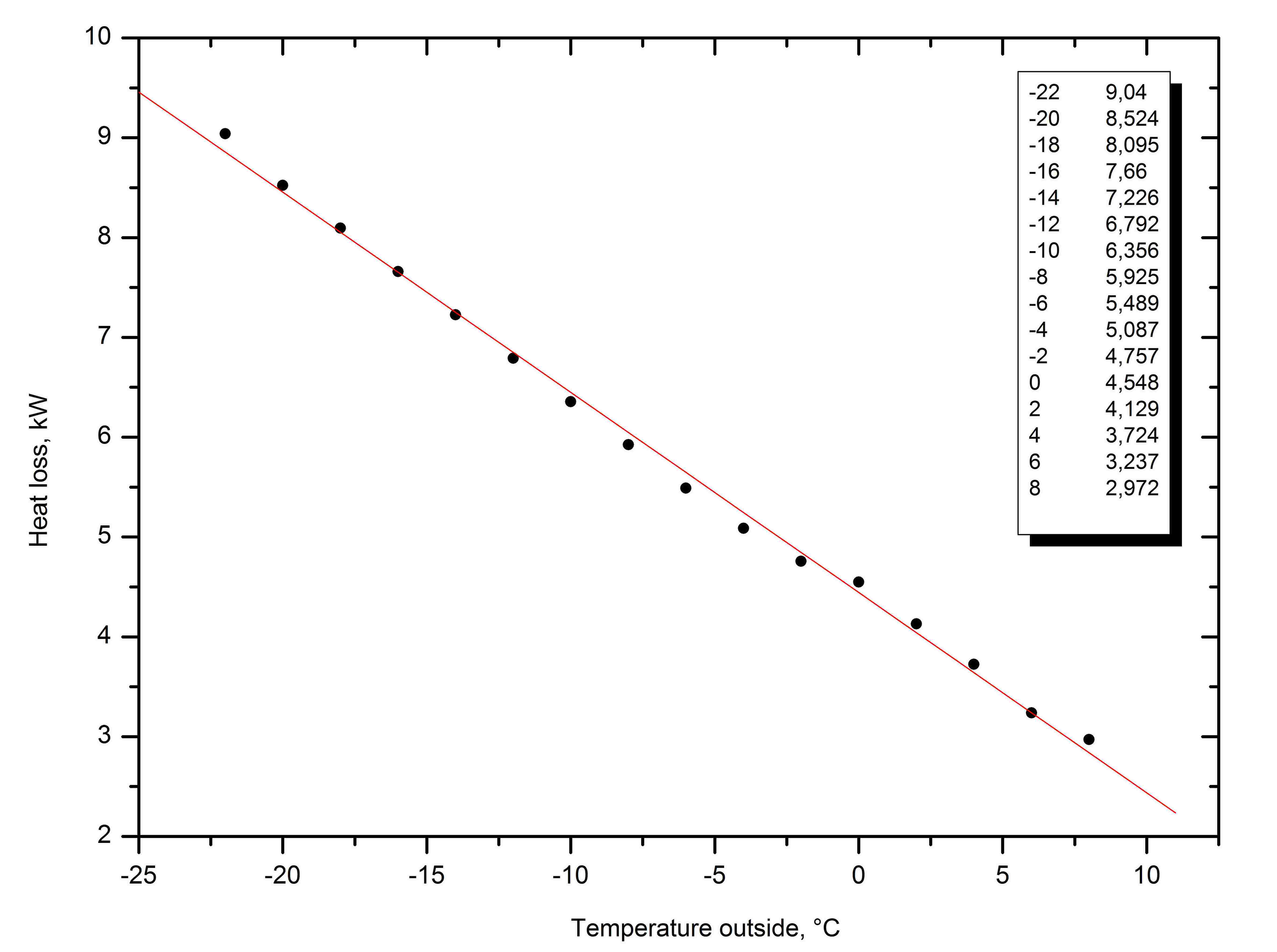

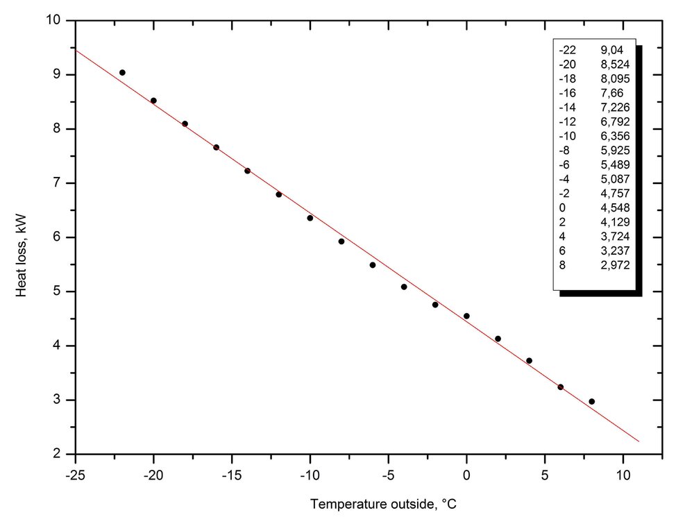

Наразі публікую як міняються тепловтрати мого будинку з температурою :)
А откуда данные?
Просуммировал все часы, поделил на 24, вышло 273 дня. Видимо данные не полные.
Так вони у всіх по прямій на графіку падають. Цікавішими данними є залежність температури подачі в систему від температури зовнішнього повітря (єквітермальна крива). Як побудувати такий графік для своїх данних я поки що не розумію. На разі користуюсь першою кривою з котла. Але цікаво би було зрозуміти як будується така крива.
А откуда данные?
Таке ж саме запитання. Крім того, цікавлять саме місяці опалювального сезону, не цілого року.
Найкраще було б якби було розписано скільки днів яка температура середня.

А откуда данные?
Когда-то давно кто-то из "пупов" здесь на форуме выкладывал, я тогда интересовался, сказали из справочника (название не помню, но данные точно для Киева). Возможно в первоисточнике имеются более полные данные.
Думаю для подсчета расходов по месяцам и за сезон вполне достаточно (да и удобнее) просто воспользоваться средними температурами (заодно можно прикинуть, что выйдет в самом худшем случае).

Можна рахувати простіше. По наявним в Вас даним для Вашого будинку рахуєте яка потужність необхідна для опалення на кожен градус різниці температури у хаті та на дворі:
Ось бачу в Вас при -22С на дворі тепловтрати 9.04кВт, тобто при температурі у хаті 22С на один градус дім потребує 9.04кВт/(22С - -22С) = 205Вт/С.
Тепер з таблиці можемо брати середню температуру за місяц (наприклад лютий, -3.6С), та рахувати:
205Вт/С * (22С - -3.6С) * 24г * 28днів = 3527кВт*г у середньому, або 205Вт/С * (22С - -6.1С) * 24г * 28днів = 3871кВт*г у гіршому випадку...
Якщо Вас цікавлять витрати енергії за сезон, то можна порахувати для середньої температури -1С:
205Вт/С * (22С - -1С) * 24г * 180днів = 20368кВт*г за опалювальний сезон. Ну як воно з реальністю - десь близько?

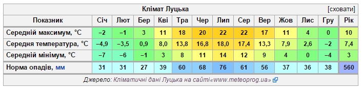

Ще варіант звернутися до архіву погоди, наприклад на сайті rp5.ua - там є данні по спостереженням.
Хоча в нас на Волині ще мало би бути тепліше як у Києві, кліматична зона вища.
Але візьму ці дані.
Ось столиця Волині. Виходить середня температура холодніша ніж в Києві.
uk.wikipedia.org/wiki/%D0%9B%D1%83%D1%86%D1%8C%D0%BA
Я беру для розрхунків "середній мінімум", трохи жорсткіші умови :)
А температура я б сказав би майже така ж як у Києві.
І не знаю чому Луцьк віднесли до іншої температурної зони :unknown:

5. Будував графік енерговтрат від різниці температур (в будинку мінус на вулиці) - отримав майже пряму лінію.
Зручно робити в Excel. Думаю, що спостереження за тиждень-два дозволять з досить високою точністю поміряти реальні тепловтрати.
