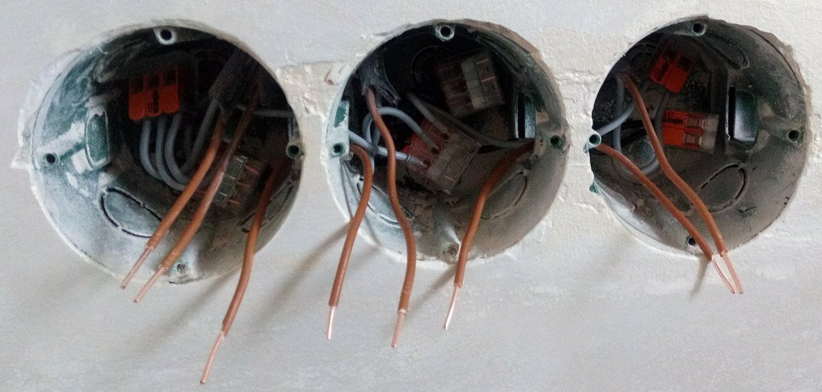

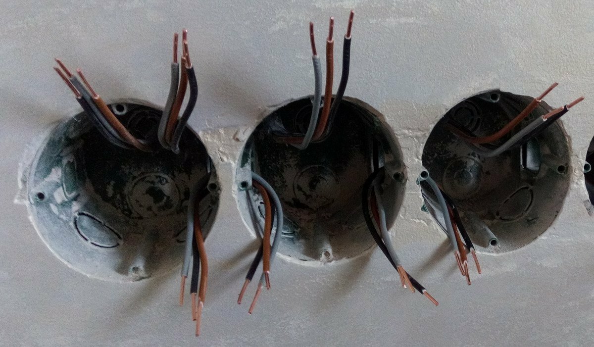

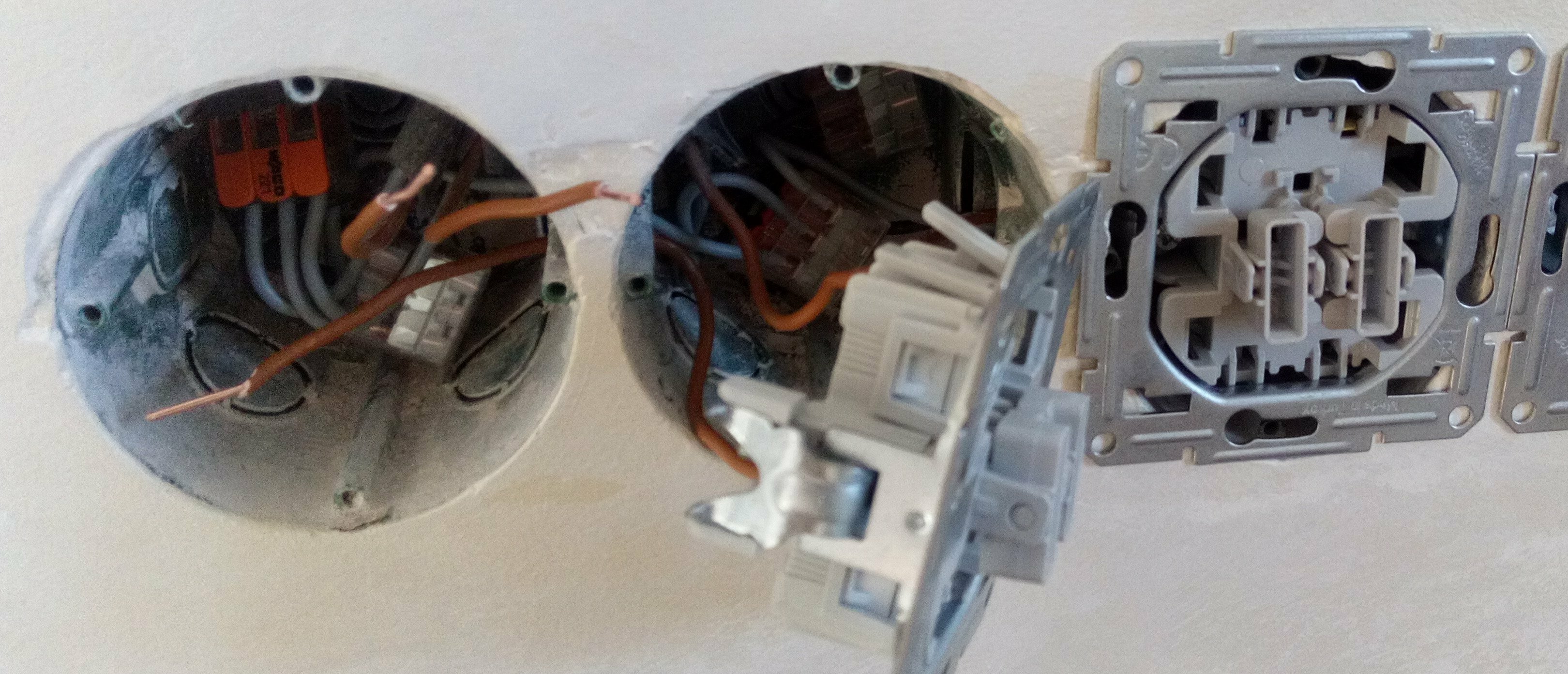

Проще чем с коробками: берете глубокие подрозетники (вместо обычных), заводите в первый подрозетник кабель ВВГнг(д) 3x1.5 от автомата 10A(B), от лампочки и от следующего выключателя (можно из другой комнаты), заземление и ноль коммутируете через WAGO, а фазу на самом выключателе и всё...
