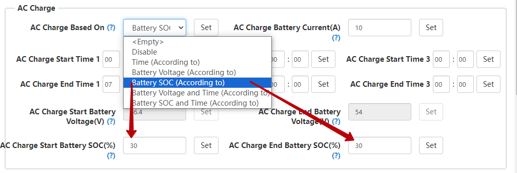

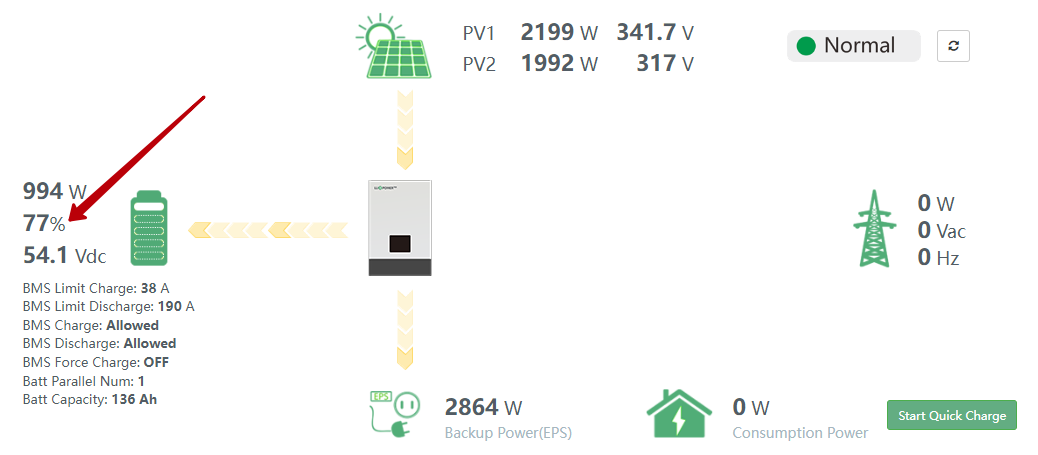

Dmode Опубліковано: 10 липня Поділитись Опубліковано: 10 липня (змінено) Переїхав я повністю на Люкс. Враження сумні. Живе воно своїм життям. В даний момент по зарядці батареї реагує в налаштуваннях на струм заряду - зміни відбуваються миттєво. А от на обмеження по SOC жодної реакції. Виставив мін30%мах30%, на батареї вже понад 70% і не думає відключати заряд. Прихований текст Але найбільше розчарування це як він ВИЄ, так це не просто шурхіт повітря, він ВИЄ як мій пилосос. Його чути з будь-якого кутка будинку. В порівнянні мій старий ПовМр це як шум внутрішнього блоку кондиціонеру на мінімалках і Люкс як шум пилососу. Тобто в цьому звуковому тиску присутня високочастотна компонента яка передається на значно більшу відстань. Тепер розумію чому є відео де люди переробляють в ньому систему охолодження, бо вона виносить мозок. Більше того він вмикає охолодження після всього лише 200+ Вт нагрузки, при цьому на радіаторах не більше 30, нафіга включати вентилятори в такому випадку... Тепер розумію що треба було брати Deye. Змінено 10 липня користувачем Dmode 5 1 2 Посилання на коментар Поділитися на інших сайтах More sharing options...
Сергей Стрельник Опубліковано: 10 липня Поділитись Опубліковано: 10 липня (змінено) 6 хвилин тому, Dmode сказав: Виставив мін30%мах30%, на батареї вже понад 70% і не думає відключати заряд. Є там глюк, якщо SOC батареї більший за max SOC заряду, то заряд не зупиняється. Виставте заряд до значення SOC батареї + 5%, заряд припинеться, потім зменшіть SOC заряджання до бажаного. А ще, ви налаштовуєто SOC заряду від мережі, а заряд йде від сонця Змінено 10 липня користувачем Сергей Стрельник 2 Посилання на коментар Поділитися на інших сайтах More sharing options...
Dmode Опубліковано: 10 липня Поділитись Опубліковано: 10 липня (змінено) Тільки що, Сергей Стрельник сказав: Є там глюк, якщо SOC батареї більший за max SOC заряду, то заряд не зупиняється. Виставте заряд до значення SOC батареї + 5%, заряд припинеться, потім зменшіть SOC заряджання до бажаного. Ще тільки що зрозумів що в налаштуваннях є тільки заряд від АС. Зараз AC мережі немає. Налаштувань заряду по SOC для сонця теж немає. Значить припускаю від буде заряджати її до 100% як виставлено в BMS? Змінено 10 липня користувачем Dmode 1 Посилання на коментар Поділитися на інших сайтах More sharing options...

DraVVa Опубліковано: 10 липня Поділитись Опубліковано: 10 липня 1 годину тому, Сергей Стрельник сказав: ви налаштовуєто SOC заряду від мережі, а заряд йде від сонця так це і є причина Посилання на коментар Поділитися на інших сайтах More sharing options...

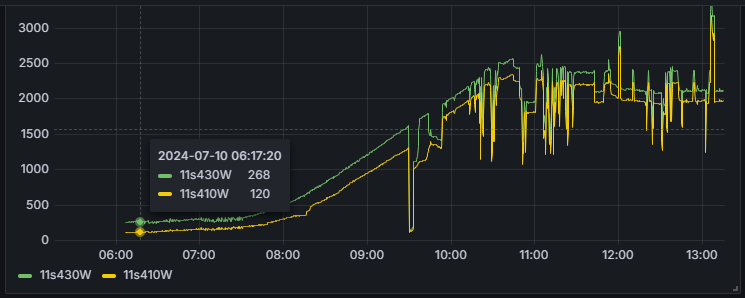

Dmode Опубліковано: 10 липня Поділитись Опубліковано: 10 липня (змінено) З плюсів переходу на Люкс: Мої шини 1wire тепер працюють. Попередній інвертор після підключення сонця глушив шини з усіма сенсорами температури в будинку. Не треба контролювати споживачів типу чайник, насос, бойлер. З попереднім меньш потужним були постійні перегрузи. Наглядність двох МППТ трекерів. Для мене було несподіванкою, що стрінг з трохи потужніших панелей того самого виробника (430Вт проти 410Вт), при малій освітленості видає в два рази більше. Обидва розташовані поряд з однаковою орієнтацією та нахилом. Змінено 10 липня користувачем Dmode 4 Посилання на коментар Поділитися на інших сайтах More sharing options...

shneider_vova Опубліковано: 10 липня Поділитись Опубліковано: 10 липня А що за панелі - які конкретно артикули? Посилання на коментар Поділитися на інших сайтах More sharing options...
Dmode Опубліковано: 10 липня Поділитись Опубліковано: 10 липня Тільки що, shneider_vova сказав: А що за панелі - які конкретно артикули? TWMND-54HB430 TW410MAP-108-H-S 2 Посилання на коментар Поділитися на інших сайтах More sharing options...
shneider_vova Опубліковано: 10 липня Поділитись Опубліковано: 10 липня 7 хвилин тому, Dmode сказав: TWMND-54HB430 TW410MAP-108-H-S як на мене, в них всі параметри однакові... Посилання на коментар Поділитися на інших сайтах More sharing options...
volomoto Опубліковано: 10 липня Поділитись Опубліковано: 10 липня 6 хвилин тому, shneider_vova сказав: як на мене, в них всі параметри однакові... Параметри однакові, а характеристики різні, бо різна хімія. Ті що 430 Вт – це N-type. 2 Посилання на коментар Поділитися на інших сайтах More sharing options...
Dmode Опубліковано: 10 липня Поділитись Опубліковано: 10 липня (змінено) Треба буде ще спробувати свапнути стрінги, бо може то в трекерах є якась різниця... Змінено 10 липня користувачем Dmode Посилання на коментар Поділитися на інших сайтах More sharing options...

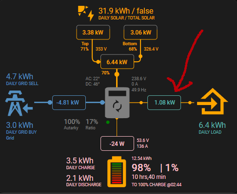

Dmode Опубліковано: 10 липня Поділитись Опубліковано: 10 липня Для чого в інтеграції потужність виходу інвертора представлена двома сутностями? Lux Home Consumption (Live) (активна коли є AC мережа) Lux Power To EPS (Live) (активна коли немає AC мережі) Вихід то один. Тепер щоб додати на карту потужність виходу треба створювати кастомний сенсор який буде сумувати ці дві сутності. Інаше там буде нуль в одному з режимів... 1 Посилання на коментар Поділитися на інших сайтах More sharing options...
JoraBC Опубліковано: 10 липня Поділитись Опубліковано: 10 липня 57 хвилин тому, Dmode сказав: Для чого в інтеграції потужність виходу інвертора представлена двома сутностями? Lux Home Consumption (Live) (активна коли є AC мережа) Lux Power To EPS (Live) (активна коли немає AC мережі) Вихід то один. Тепер щоб додати на карту потужність виходу треба створювати кастомний сенсор який буде сумувати ці дві сутності. Інаше там буде нуль в одному з режимів... Бо тут вхід там і вихід генерації, + UPS режим. В Деї так само за виключенням що вихід UPS клеми отдельно.. Посилання на коментар Поділитися на інших сайтах More sharing options...
Dmode Опубліковано: 10 липня Поділитись Опубліковано: 10 липня (змінено) 28 хвилин тому, JoraBC сказав: В Деї так само за виключенням що вихід UPS клеми отдельно.. Це виправдано, бо там два окремих виходи. 28 хвилин тому, JoraBC сказав: Бо тут вхід там і вихід генерації, + UPS режим. Цього не розумію. Яка різниця які режими, якщо вихід лише один і його потужність теж одна незалежно від режимів. Змінено 10 липня користувачем Dmode Посилання на коментар Поділитися на інших сайтах More sharing options...
volomoto Опубліковано: 10 липня Поділитись Опубліковано: 10 липня 50 хвилин тому, JoraBC сказав: В Деї так само Не так само, бо там є сумарна потужність навантаження. Посилання на коментар Поділитися на інших сайтах More sharing options...
