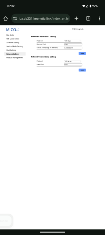

Nadek Опубліковано: 5 серпня Поділитись Опубліковано: 5 серпня Добрий вечір! Так вийшло, що скинув налаштування модуля wifi на заводські. Чи може хтось зробити скріншоти сторінок налаштування модуля за адресою 10.10.10.1? Посилання на коментар Поділитися на інших сайтах More sharing options...

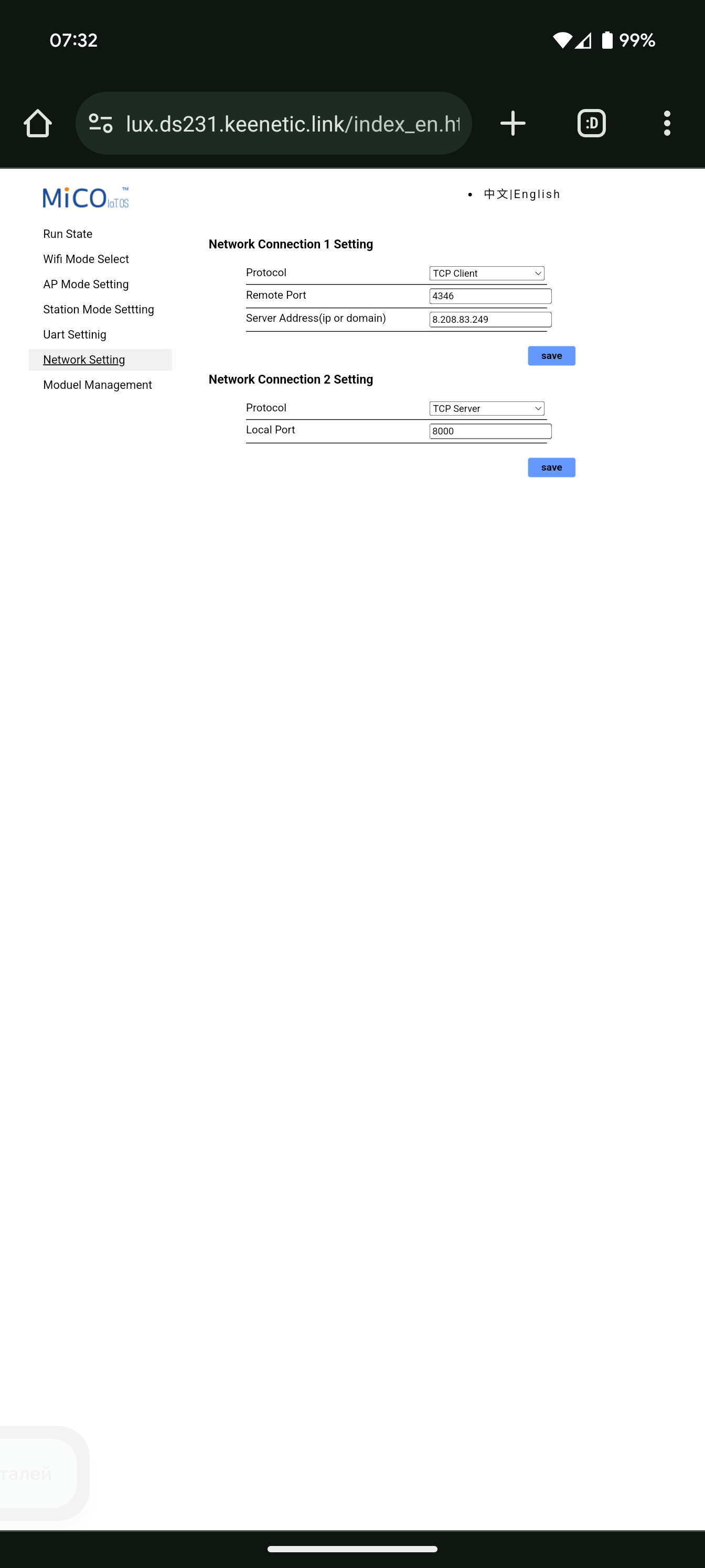

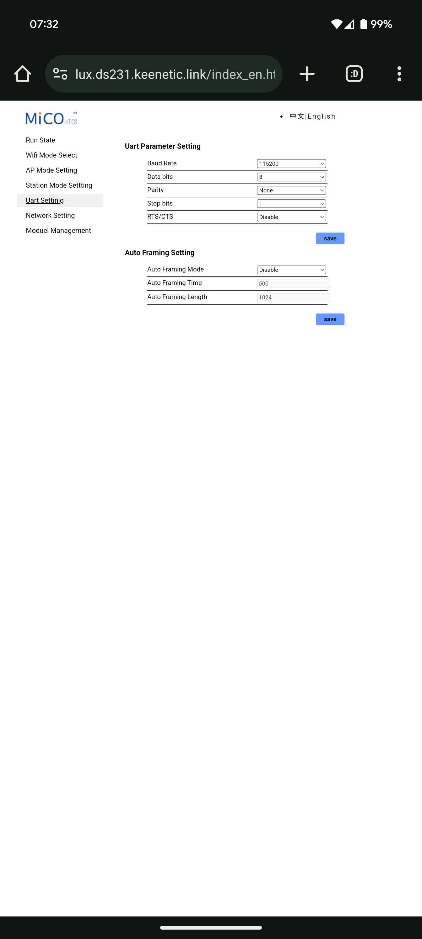

Nadek Опубліковано: 5 серпня Поділитись Опубліковано: 5 серпня Добрий вечір! Так вийшло, що скинув налаштування модуля wifi на заводські. Чи може хтось зробити скріншоти сторінок налаштування модуля за адресою 10.10.10.1? А саме: Uart Setting Network Setting Посилання на коментар Поділитися на інших сайтах More sharing options...
shusta Опубліковано: 6 серпня Поділитись Опубліковано: 6 серпня 10 годин тому, Nadek сказав: Добрий вечір! Так вийшло, що скинув налаштування модуля wifi на заводські. Чи може хтось зробити скріншоти сторінок налаштування модуля за адресою 10.10.10.1? Ось 1 Посилання на коментар Поділитися на інших сайтах More sharing options...
Nadek Опубліковано: 6 серпня Поділитись Опубліковано: 6 серпня 1 година тому, shusta сказав: Ось Дякую!) Посилання на коментар Поділитися на інших сайтах More sharing options...

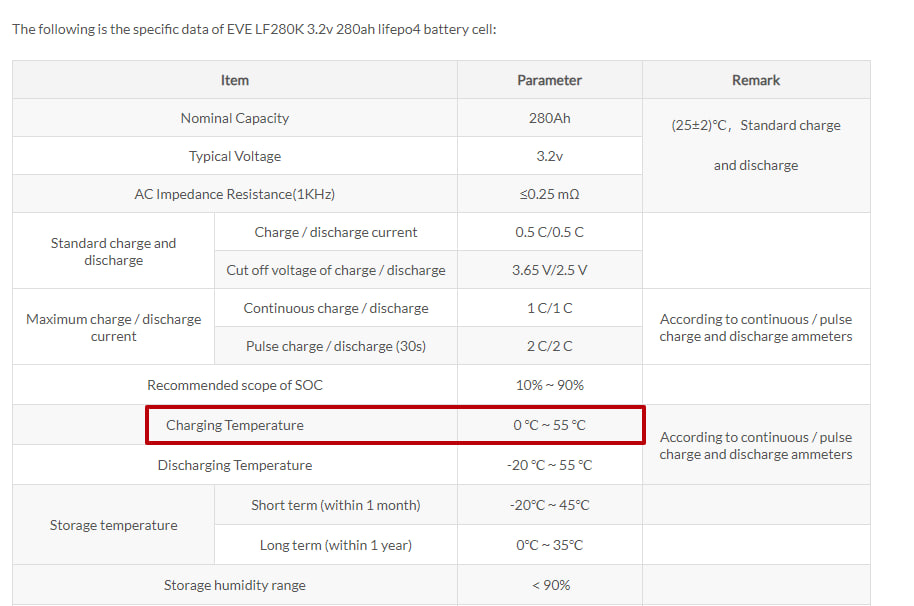

DraVVa Опубліковано: 6 серпня Поділитись Опубліковано: 6 серпня 26.07.2024 в 16:33, volomoto сказав: відповідно заряджати треба ще вище, а 100% насичення буде 3.55-3.6. Є як на мене цікаве питання - чому виробник EVE радить заряджати комірки до 90% ? Посилання на коментар Поділитися на інших сайтах More sharing options...

DraVVa Опубліковано: 6 серпня Поділитись Опубліковано: 6 серпня 5 хвилин тому, yur43 сказав: мінімальна деградація - 0% заряду та ні, радить від 10 до 90 1 Посилання на коментар Поділитися на інших сайтах More sharing options...
volomoto Опубліковано: 6 серпня Поділитись Опубліковано: 6 серпня 31 хвилину тому, DraVVa сказав: Є як на мене цікаве питання - чому виробник EVE радить заряджати комірки до 90% ? Я не бачив такого в даташиті від EVE. 1 Посилання на коментар Поділитися на інших сайтах More sharing options...
DraVVa Опубліковано: 6 серпня Поділитись Опубліковано: 6 серпня 04.08.2024 в 10:18, Dmode сказав: Бо в кого присутня мінусова присутній теж діапазон заряду, а він з високою вірогідністю починається з нуля. ось навіть тут на картинці є Посилання на коментар Поділитися на інших сайтах More sharing options...
yur43 Опубліковано: 6 серпня Автор Поділитись Опубліковано: 6 серпня (змінено) 1 година тому, DraVVa сказав: ось навіть тут на картинці є мабуть при 10-90% хімічні процеси в банках не виходять на небезпечні рівні. Треба виходити від задач, для яких купували батарейки. Резерв, компенсація денного споживання. Але в будь-якому випадку необхідне періодичне балансування, хоч нижнє, хоч верхнє. А воно ефективне на 0% і 100%. Змінено 6 серпня користувачем yur43 1 Посилання на коментар Поділитися на інших сайтах More sharing options...

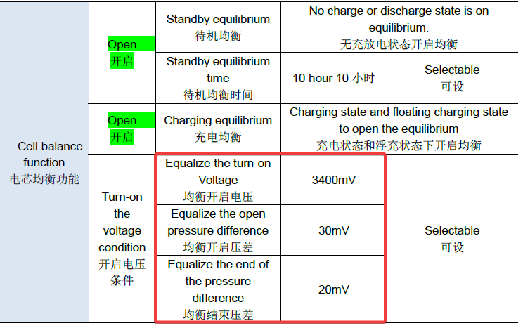

DraVVa Опубліковано: 7 серпня Поділитись Опубліковано: 7 серпня я вірно розумію що балансування починається з 3,4В при дизбалансі більше 30мВ ? Посилання на коментар Поділитися на інших сайтах More sharing options...
yur43 Опубліковано: 7 серпня Автор Поділитись Опубліковано: 7 серпня 46 хвилин тому, DraVVa сказав: я вірно розумію що балансування починається з 3,4В при дизбалансі більше 30мВ ? так. Мабуть балансир пасивний, а банки великі, бо час балансування аж 10 годин. Посилання на коментар Поділитися на інших сайтах More sharing options...
volomoto Опубліковано: 7 серпня Поділитись Опубліковано: 7 серпня 18 годин тому, yur43 сказав: мабуть при 10-90% хімічні процеси в банках не виходять на небезпечні рівні. На деградацію найбільше впливає напруга, а не рівень заряду. 100% може бути при 3.6, а може бути при 3.35. Рівень заряду є важливим для зберігання, а при постійній циклічній роботі кілька годин на день на 3.6 нічого поганого акумулятору не зроблять. 1 Посилання на коментар Поділитися на інших сайтах More sharing options...

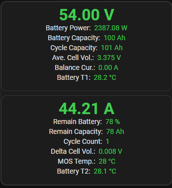

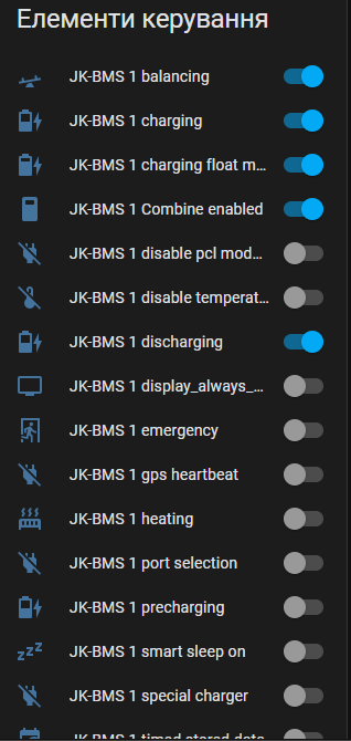

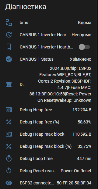

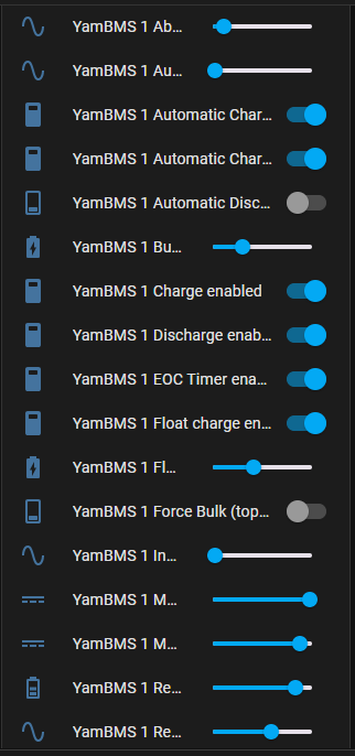

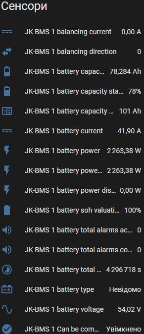

yur43 Опубліковано: 23 серпня Автор Поділитись Опубліковано: 23 серпня Не став чекати на виправлення ПЗ інверторної JK-BMS, повторив такий проект . Вартість деталюшок склала до 500 грн. Може працювати з будь-якою JK-BMS як перехідник з RS-485 на CAN. З Люксом працює відмінно. Посилання на коментар Поділитися на інших сайтах More sharing options...
Александр Аврамчук Опубліковано: 23 серпня Поділитись Опубліковано: 23 серпня 13 хвилин тому, yur43 сказав: Не став чекати на виправлення ПЗ інверторної JK-BMS, повторив такий проект . Вартість деталюшок склала до 500 грн. Може працювати з будь-якою JK-BMS як перехідник з RS-485 на CAN. З Люксом працює відмінно. що за обладнання? це ж треба ще мати сервер для цього? Посилання на коментар Поділитися на інших сайтах More sharing options...

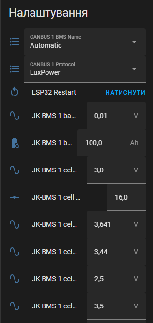

yur43 Опубліковано: 23 серпня Автор Поділитись Опубліковано: 23 серпня (змінено) 5 хвилин тому, Александр Аврамчук сказав: що за обладнання? це ж треба ще мати сервер для цього? Воно саме може бути сервером, зі своєю точкою доступу вайвай і своїм інтерфейсом керування. Рулить інвертором супер. Алгоритм Змінено 23 серпня користувачем yur43 Посилання на коментар Поділитися на інших сайтах More sharing options...
Александр Аврамчук Опубліковано: 23 серпня Поділитись Опубліковано: 23 серпня (змінено) 32 хвилини тому, yur43 сказав: Воно саме може бути сервером, зі своєю точкою доступу вайвай і своїм інтерфейсом керування. Рулить інвертором супер. Алгоритм є десь опис що за обладнання як зробити? для інвертора must pro? Змінено 23 серпня користувачем Александр Аврамчук Посилання на коментар Поділитися на інших сайтах More sharing options...
yur43 Опубліковано: 23 серпня Автор Поділитись Опубліковано: 23 серпня 11 хвилин тому, Александр Аврамчук сказав: є десь опис що за обладнання як зробити? github.com/Sleeper85/esphome-jk-bms-can github.com/txubelaxu/esphome-jk-bms-can github.com/txubelaxu/esphome-jk-bms github.com/syssi/esphome-jk-bms перший проект - результат зливання інших. Якщо БМС неінверторна - ще простіше, ESP32 + CAN. Ну живлення ще 5в. Інверторна БМС сама по собі буде це робити, після виправлення недоліків, якщо вони виправлять їх. Для цього проекту до інверторної треба ще RS-485/uart додати. Посилання на коментар Поділитися на інших сайтах More sharing options...

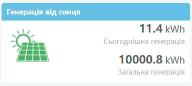

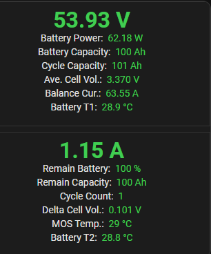

yur43 Опубліковано: 23 серпня Автор Поділитись Опубліковано: 23 серпня тута нулів завезли 3 Посилання на коментар Поділитися на інших сайтах More sharing options...

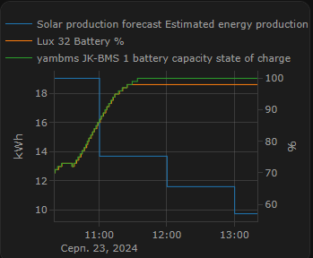

yur43 Опубліковано: 23 серпня Автор Поділитись Опубліковано: 23 серпня дві години вже балансує. Струм такий ставить щоб дельта комірок була менша 0,1в. Регулює струм плавно і швидко. Ще щоб кулонометр JK заставити нормально працювати..., або свій додавати. 1 Посилання на коментар Поділитися на інших сайтах More sharing options...
