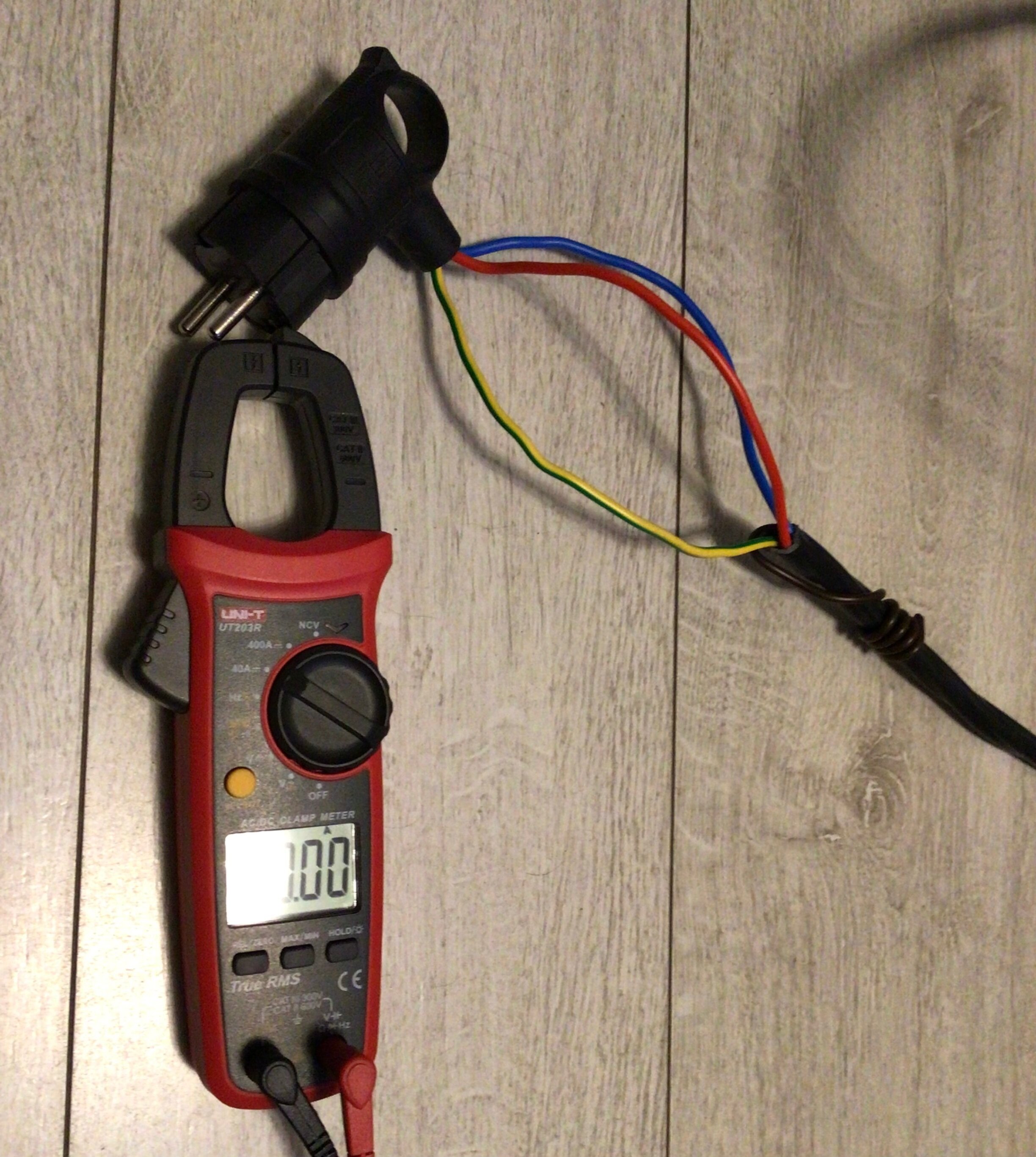

Фрай Опубліковано: 12 січня 2023 Автор Поділитись Опубліковано: 12 січня 2023 Та наивно думал, что с клещами обойдусь без ватт-розетки, типа сниму показания прямо с генератора или на шнуре любого потребителя. чайник! а обижаться, если по делу, не за что. в той инструкции написано за генератор, но не написано за какой, возможно имелся ввиду инвертор, не знаю, а у кого спрашивать если не профильных спецов? они считают так и почему я должен думать иначе? Сравню с жыпами, когда пересев после ланосов на кроссоверы многие почему-то считают их внедорожниками и смело загоняют в грязюку. Посилання на коментар Поділитися на інших сайтах More sharing options...
mib Опубліковано: 12 січня 2023 Поділитись Опубліковано: 12 січня 2023 44 минуты назад, Фрай сказал: Та наивно думал, что с клещами обойдусь без ватт-розетки, типа сниму показания прямо с генератора или на шнуре любого потребителя. чайник! Ну сделайте себе на такой случай удлинитель метр длиной и + - без общей изоляции, но розетка вольтметр удобнее и нагляднее потому у меня и то и то 46 минут назад, Фрай сказал: а обижаться, если по делу, не за что. в той инструкции написано за генератор, но не написано за какой, возможно имелся ввиду инвертор, не знаю, а у кого спрашивать если не профильных спецов? они считают так и почему я должен думать иначе? Сравню с жыпами, когда пересев после ланосов на кроссоверы многие почему-то считают их внедорожниками и смело загоняют в грязюку. Ну это поделу, вольтроником пользуются автономшики лет 10 точно, а там без генератора никуда, ну ютуб полистайте посмотрите кто что подключает, плюс в инструкции явно не указано про инвертор значит прямого запрета нет, кстати та же розетка вам покажет что на выходе генератора по герцам Посилання на коментар Поділитися на інших сайтах More sharing options...

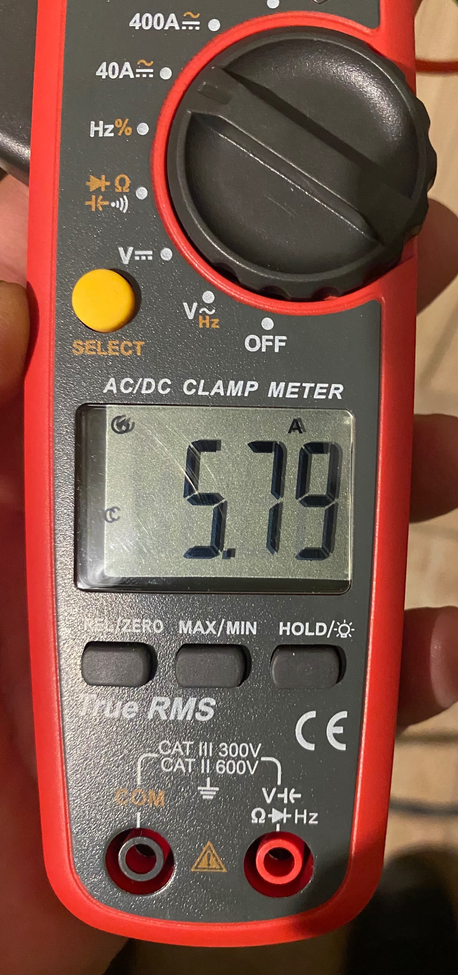

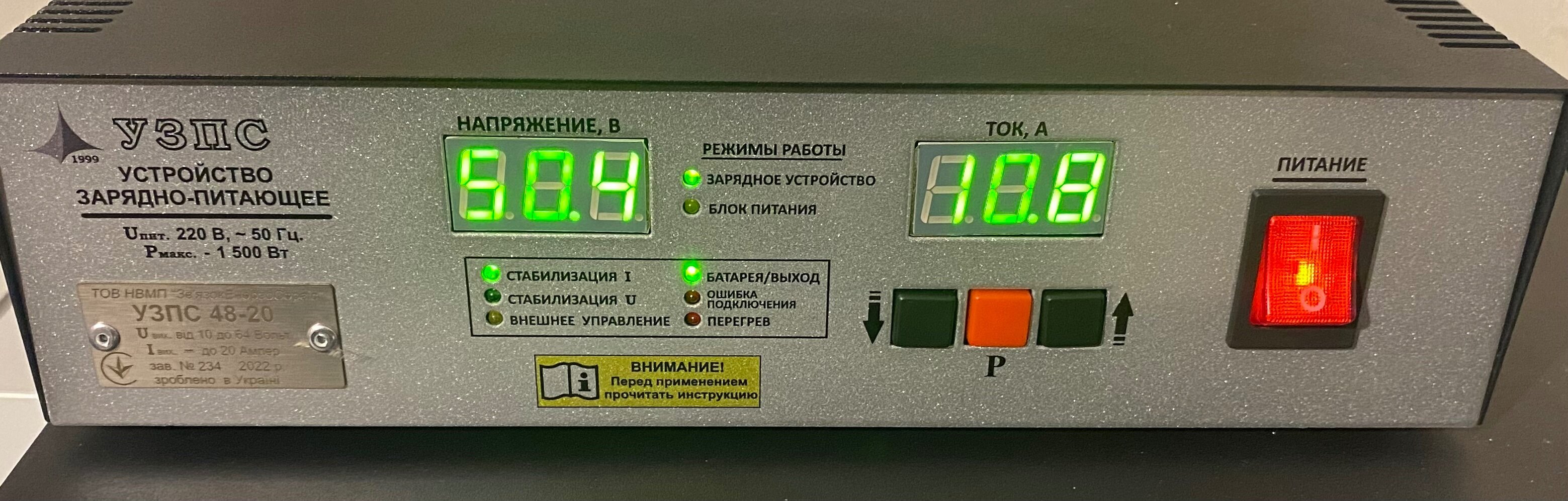

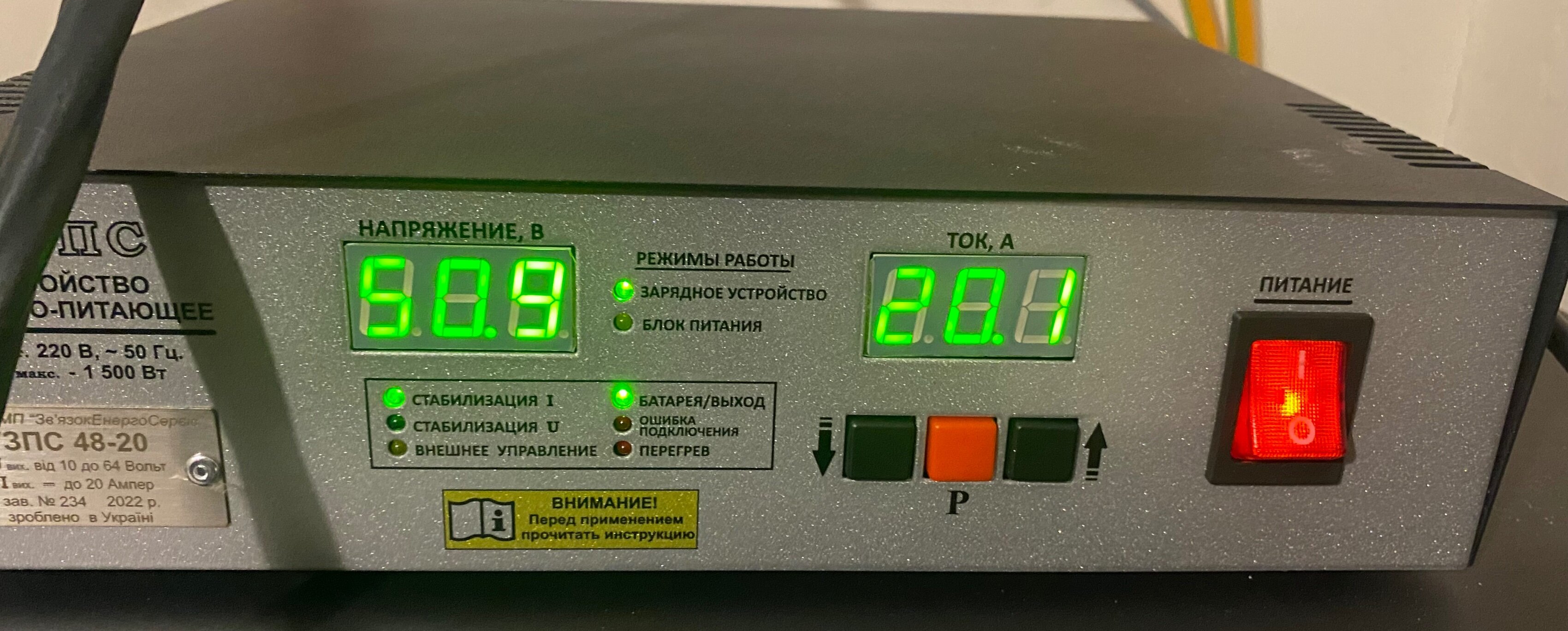

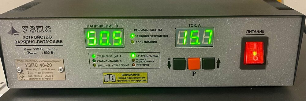

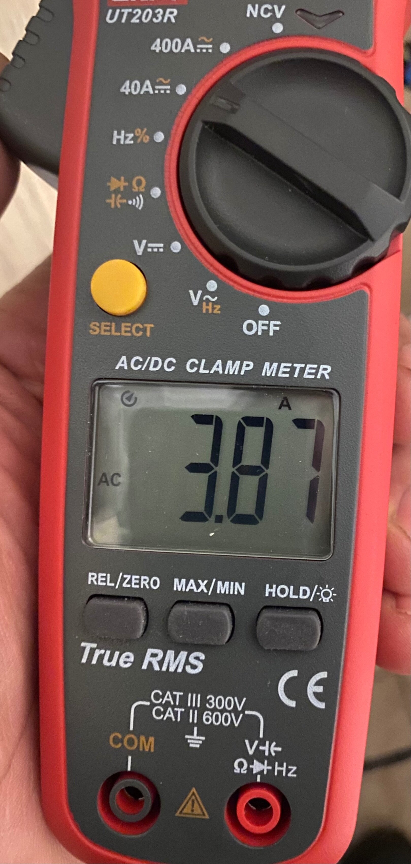

Фрай Опубліковано: 15 січня 2023 Автор Поділитись Опубліковано: 15 січня 2023 (змінено) Человек предполагает - Бог располагает. к сожалению поломали весь уик-энд, сегодня свет дали аж в 20:00, не удалось полноценно провести испытания. приготовил заранее переноску Завел гену и подключил прямо к ЗУ. включил, дал 10,8 А клещи показали 3,87 А добавил до 15,7 А клещи показали 5,79 А увеличиваю на максимум 20 А и на табло 7 Ампер, что плюс/минус равно почти 1,5 квт, то бишь, как и заявлено в паспорте 1500W Но слышу как тяжко «дышит» генератор, шо ж ему так тяжко? Змінено 15 січня 2023 користувачем Фрай Посилання на коментар Поділитися на інших сайтах More sharing options...

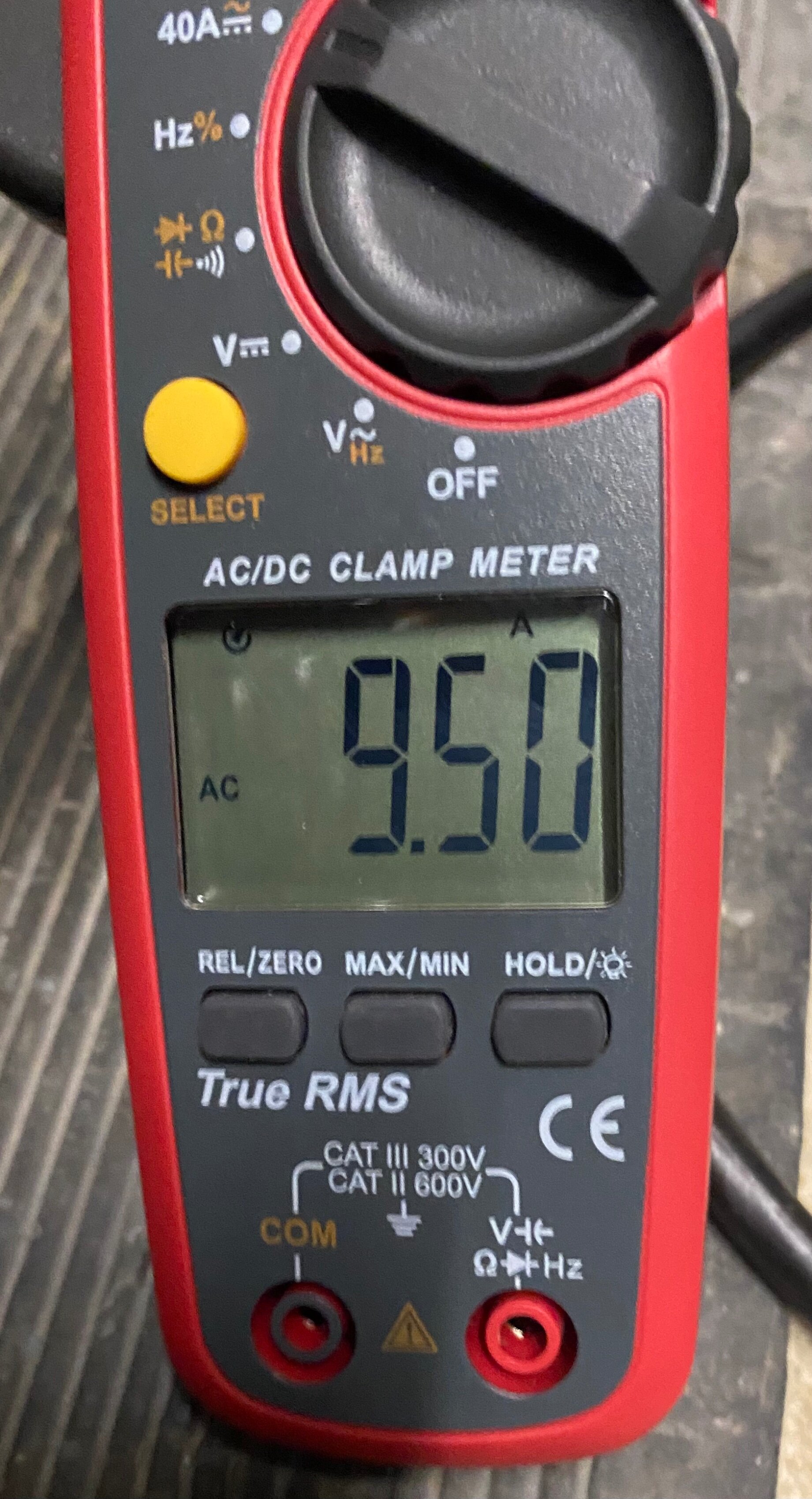

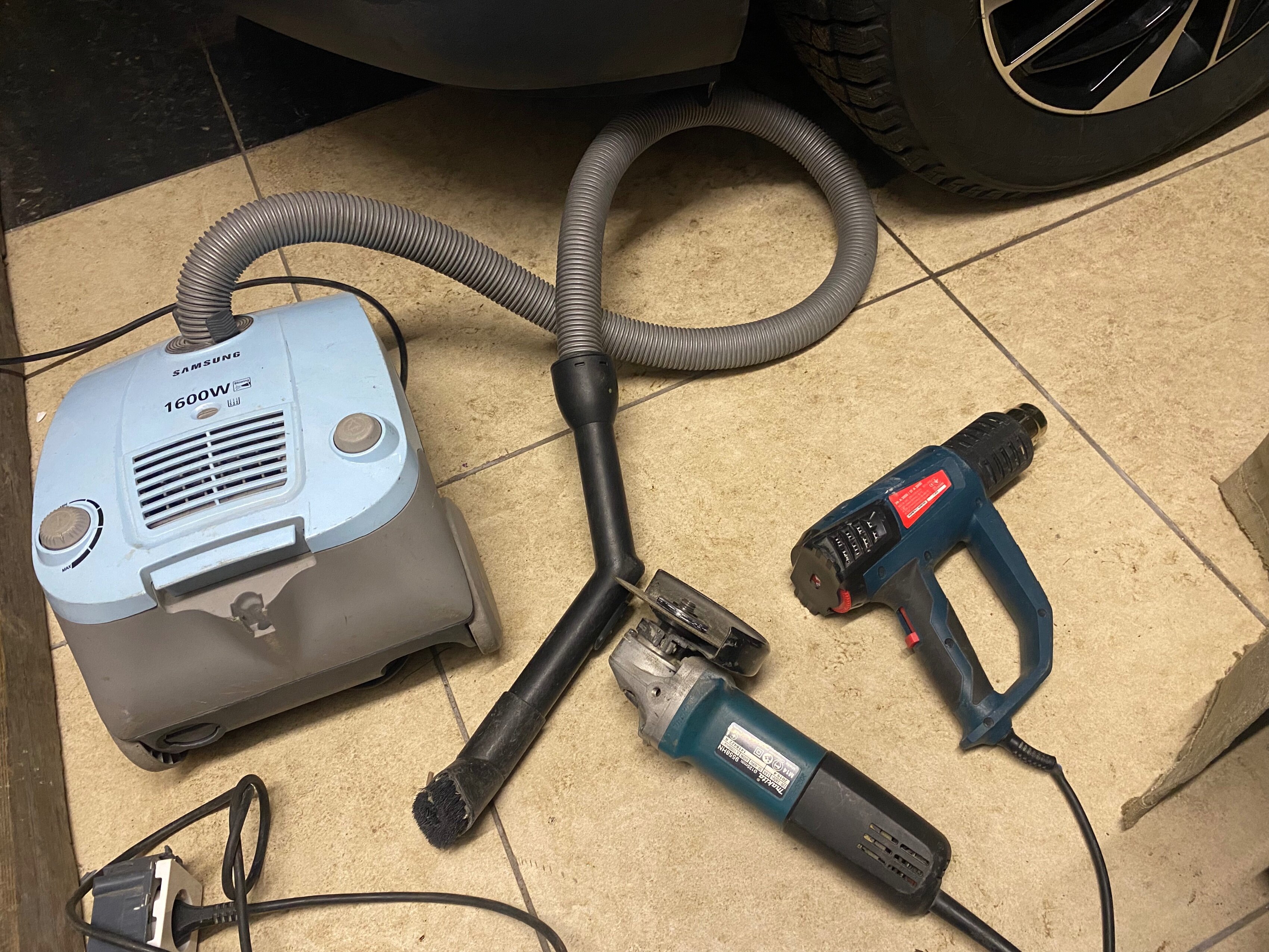

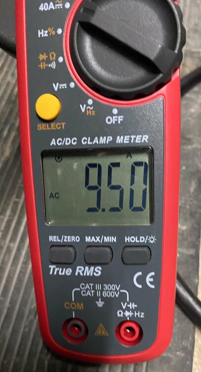

Фрай Опубліковано: 15 січня 2023 Автор Поділитись Опубліковано: 15 січня 2023 Иду к нему и втыкаю напрямую, сначала двухкиловаттный фен затем болгарку 850 W потом пылесос на 1600W, а он не глохнет хоть и «глаза выпучил», типа, за что страдаю? Итого под 4 квт? та не, херня якась, бо на клещах всего Но 9,5 ампер/4,5 это же всего примерно 2100W. Непонятно, кто же свистит, клещи или шильдики на приборах? Посилання на коментар Поділитися на інших сайтах More sharing options...
Dendnepr Опубліковано: 16 січня 2023 Поділитись Опубліковано: 16 січня 2023 Попробуйте пылесосу во время работы - перекрыть воздух и в это время на клещи смотрите 😉 Посилання на коментар Поділитися на інших сайтах More sharing options...
Фрай Опубліковано: 16 січня 2023 Автор Поділитись Опубліковано: 16 січня 2023 (змінено) ОК, дождусь следующего удобного случая, бо тяжело одному включать, держать, измерять и фоткать. И, таки да, клещами в быту пользоваться неудобно, лучше розетка. В любом случае есть хоть какой-то результат для меня, 20А DC примерно равны 7 A AC Значит грубо в 1 А от сети даст мне 3 А на аккумулятор. Правильно считаю? Змінено 16 січня 2023 користувачем Фрай Посилання на коментар Поділитися на інших сайтах More sharing options...
volomoto Опубліковано: 16 січня 2023 Поділитись Опубліковано: 16 січня 2023 18 хвилин тому, Фрай сказав: В любом случае есть хоть какой-то результат для меня, 20А DC примерно равны 7 A AC Значит грубо в 1 А от сети даст мне 3 А на аккумулятор. І так, і ні. Отих 7 А АС — це RMS значення струму, тобто таке собі середнє, а на осцифлографі воно виглядає десь так: Сила струму має пульсуючий характер і амплітуда цих імпульсів перевищує максимальну силу струму, яку може видати ваш генератор. Крім того, це зводить з розуму AVR, бо імпульси струму псують форму синусоїди і RMS значення напруги, по якому працює AVR, також спотворюється. Та й взагалі AVR не рахує TrueRMS, а фактично ділить амплітутуна на корінь з двох, що працює добре для чистої синусоїди, але не працює для збірної солянки гармонік, які дає навантаження, типу вашої зарядки. 2 Посилання на коментар Поділитися на інших сайтах More sharing options...
sanyas15 Опубліковано: 16 січня 2023 Поділитись Опубліковано: 16 січня 2023 11 часов назад, Dendnepr сказал: Попробуйте пылесосу во время работы - перекрыть воздух и в это время на клещи смотрите А ще болгарка ну ніяк НЕ на 850Вт працює без навантаження! Посилання на коментар Поділитися на інших сайтах More sharing options...
Фрай Опубліковано: 16 січня 2023 Автор Поділитись Опубліковано: 16 січня 2023 24 минуты назад, volomoto сказал: Сила струму має пульсуючий характер і амплітуда цих імпульсів перевищує максимальну силу струму, яку може видати ваш генератор. Крім того, це зводить з розуму AVR, бо імпульси струму псують форму синусоїди і RMS значення напруги, по якому працює AVR, також спотворюється. Та й взагалі AVR не рахує TrueRMS, а фактично ділить амплітутуна на корінь з двох, що працює добре для чистої синусоїди, але не працює для збірної солянки гармонік, які дає навантаження, типу вашої зарядки. Тому і виникає відчуття, що генератору не вистачає потужності? Посилання на коментар Поділитися на інших сайтах More sharing options...
volomoto Опубліковано: 16 січня 2023 Поділитись Опубліковано: 16 січня 2023 22 хвилини тому, Фрай сказав: Тому і виникає відчуття, що генератору не вистачає потужності? Саме так, бо для змінного струму важливі не тільки середні значення, а й часова характеристика. 1 Посилання на коментар Поділитися на інших сайтах More sharing options...
Dendnepr Опубліковано: 16 січня 2023 Поділитись Опубліковано: 16 січня 2023 2 часа назад, sanyas15 сказал: А ще болгарка ну ніяк НЕ на 850Вт працює без навантаження! знаю, но пылесосу легче дать нагрузку, чем болгарке. Посилання на коментар Поділитися на інших сайтах More sharing options...
