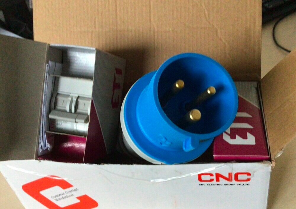

Фрай Опубліковано: 10 січня 2023 Автор Поділитись Опубліковано: 10 січня 2023 (змінено) Та пока не спробую не буду знати, а узнаю розкажу обов’язково. 29 минут назад, Dendnepr сказал: И как к нему зарядное подключать будете? Через розетку 16ти амперную? Вже писав, що прикупив а до нього кабель 3Х4 Змінено 10 січня 2023 користувачем Фрай 2 Посилання на коментар Поділитися на інших сайтах More sharing options...
mib Опубліковано: 10 січня 2023 Поділитись Опубліковано: 10 січня 2023 (змінено) 29 минут назад, Dendnepr сказал: И как к нему зарядное подключать будете? Через розетку 16ти амперную? Голосом Фрая а как же трехкратный запас Хотя может мы тут хихикаем, а по всему дому стоят силовые розетки Фрай если серьезно, то купите не помешает, как и клещи впрочем тоже @Фрайпока дурачился вы и вилку выложили так а на хюндае вашем трех киловатном мама есть под такую вилку? Змінено 10 січня 2023 користувачем mib 1 Посилання на коментар Поділитися на інших сайтах More sharing options...
