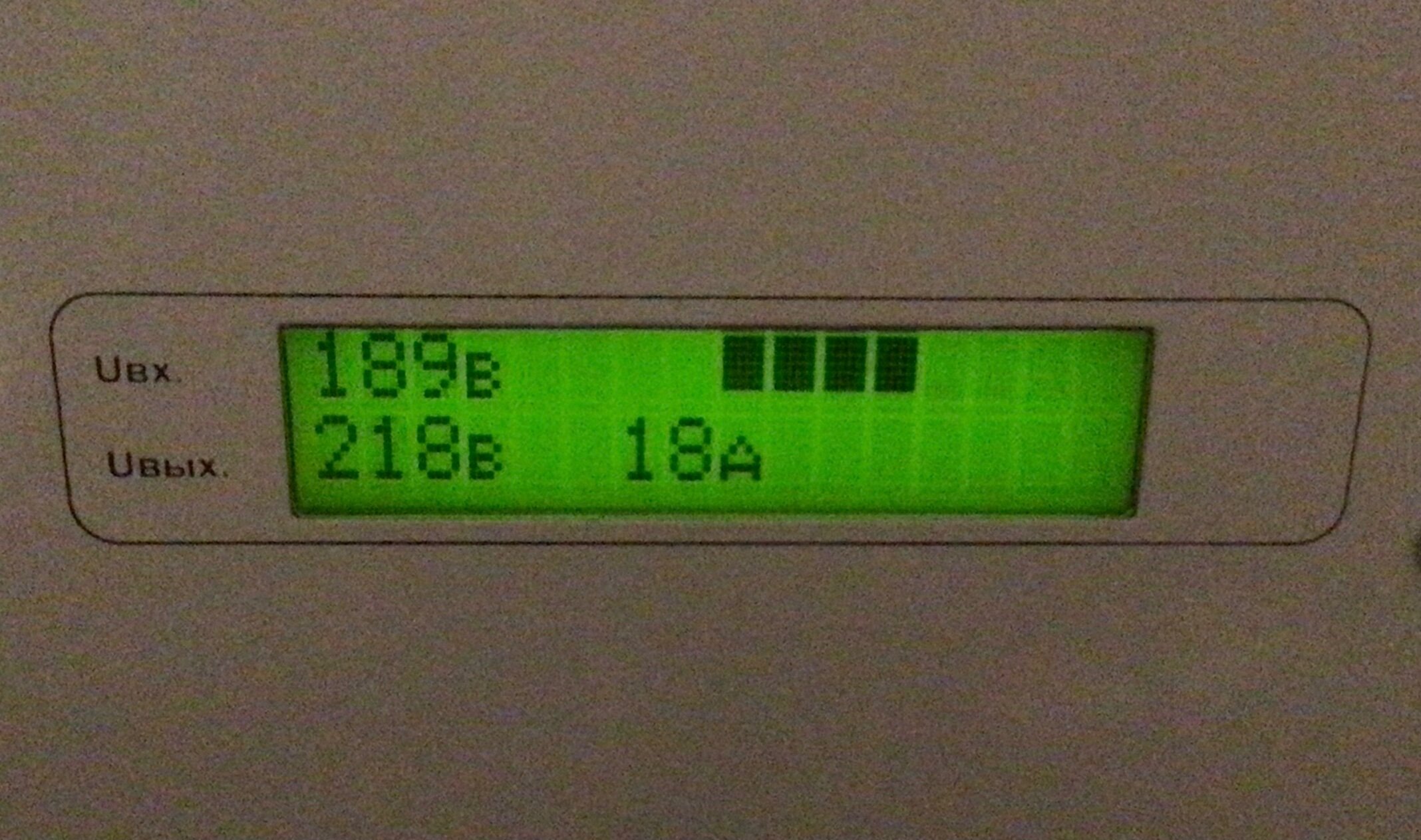

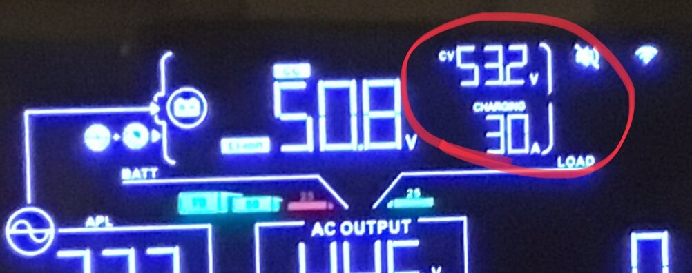

Фрай Опубліковано: 10 січня 2023 Поділитись Опубліковано: 10 січня 2023 (змінено) Сподіваюсь, що хтось з модераторів таки перенесе пости з чужої теми. А поки що Мой инвертор не работает от гены, поэтому было куплено внешнее ЗУ УЗПС48-20, но при подключении генератора 2,7/3квт последний 20 А не тянет, максимум ставлю на 13 А и то давится. А для батареек нужен зарядный ток минимум 30А при 50В, (как стоит у инвертора от сети) мне говорят, что это какая-то хня, такого не может быть, чтобы не тянул ибо так мол и так, по расчетам все ОК… я в этом чайник и могу понять только экспериментальным путем. Не слава богу, но сейчас опять пошли плановые и, чтобы исключить других потребителей, завтра обязательно попробую кинуть переноску прямо от гены. Змінено 10 січня 2023 користувачем Фрай Посилання на коментар Поділитися на інших сайтах More sharing options...

normal Опубліковано: 10 січня 2023 Поділитись Опубліковано: 10 січня 2023 1 година тому, Фрай сказав: значит остальное пошло на инвертор для подзарядки батарей Так на инвертор или внешнее ЗУ? Или к батареям они оба подключены? К амперам всегда дописывайте напряжение и тогда легко их перевести в кВт (A*в=Вт) Посилання на коментар Поділитися на інших сайтах More sharing options...

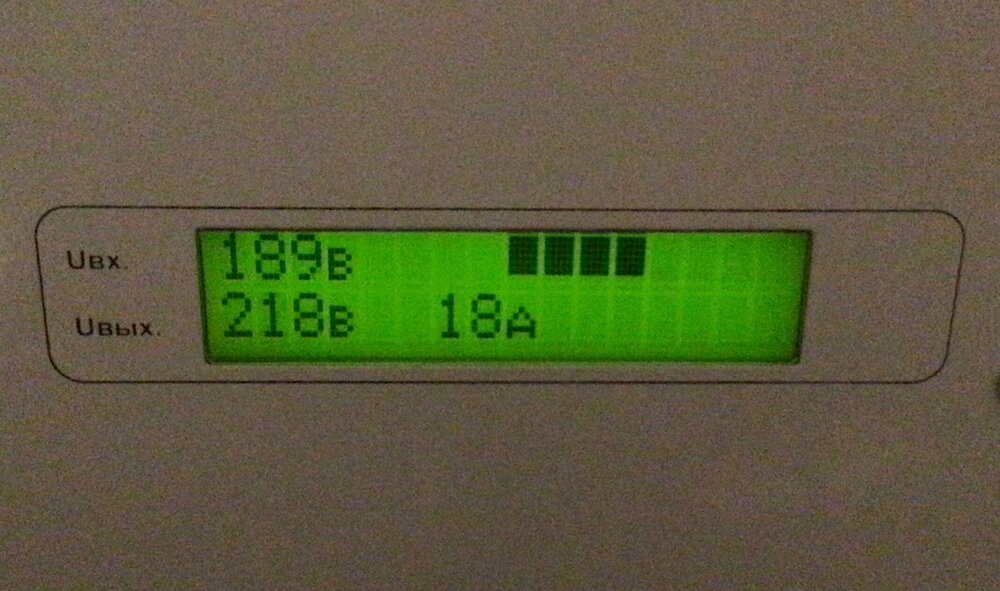

Dendnepr Опубліковано: 10 січня 2023 Поділитись Опубліковано: 10 січня 2023 или чтото еще тянет. пробовали все отключить, кроме зарядного устройства? И да. генератор 2,7 кВт выдает 2700/220=12 А тока. 3 кВт это 13,5 Ампер тока. А у Вас стабилизатор показывает 18-19 А? это уже 4 кВт. Вот поэтому гена и давится. Может зарядное какоето сильно уимное и показывает ПОТРЕБЛЕНИЕ от сети 220? а не подачу на аккум при 50 В?. Тогда все сходится Посилання на коментар Поділитися на інших сайтах More sharing options...

normal Опубліковано: 10 січня 2023 Поділитись Опубліковано: 10 січня 2023 1 хвилину тому, Dendnepr сказав: когда от генератора - то батареи заряжаются ЗУ Это далеко не очевидно 1 година тому, Фрай сказав: на табло инвертора показывает заряд 30А Посилання на коментар Поділитися на інших сайтах More sharing options...

volomoto Опубліковано: 10 січня 2023 Поділитись Опубліковано: 10 січня 2023 (змінено) В генератора нема кіловатів, а є вольтампери (ВА або кВА). І ваше зарядне перевантажує генератор по кВА. Чому? Бо ця зарядка є нелінійним навантженням з малим коефіцієнтом потужності. Змінено 10 січня 2023 користувачем volomoto Посилання на коментар Поділитися на інших сайтах More sharing options...
Dendnepr Опубліковано: 10 січня 2023 Поділитись Опубліковано: 10 січня 2023 в описании зарядного : Цитата Основные характеристики модели УЗПС 48-20 Напряжение питания – однофазная сеть от 178 до 265 Вольт, 50 Гц. Ток потребления: 7 Ампер. Номинальная выходная мощность: 1400 ВА Ток заряда: до 20 Ампер. Выходное напряжение: от 10,0 до 65,0 Воль Подробнее: https://home-energy.com.ua/zaryadnye/zaryadnye-ustrojstva-uzps-48-20.html получается оно не тянет больше 7 ампер из розетки. нужно искать, что еще включено в розетку, кроме зарядного.. всего навсего 5 ампер потерялось Посилання на коментар Поділитися на інших сайтах More sharing options...

Dendnepr Опубліковано: 10 січня 2023 Поділитись Опубліковано: 10 січня 2023 тут два варианта. или кроме зарядного что-то еще работает от генератора или генератор совсем не 2,7 кВт, а 1,5 кВт максимум Посилання на коментар Поділитися на інших сайтах More sharing options...

volomoto Опубліковано: 10 січня 2023 Поділитись Опубліковано: 10 січня 2023 (змінено) 20 хвилин тому, normal сказав: Если есть непонятный баг Це не бага, а просто дешева схемотехніка зарядного пристрою. Від мережі воно ж працює добре, бо мережа стійка до нелінійного навантаження, що не скажеш про маленький генератор. Змінено 10 січня 2023 користувачем volomoto 3 Посилання на коментар Поділитися на інших сайтах More sharing options...

volomoto Опубліковано: 10 січня 2023 Поділитись Опубліковано: 10 січня 2023 10 хвилин тому, normal сказав: а чому інвертор не працює від гени вже розбиралися? Проблема зазвичай комплексна і складається з таких компонент: 1. Частота. Інвертор хоче на вхід стабільних 50 Гц з мінімальним відхиленням і якщо відхилення більше за порогове, то інвертор вважає, що мережа погана і переходить на акумулятори. 2. Напруга. 30 А на 50 В = 1500 Вт чистими. Якщо врахувати коефіцієнт потужності і втрати, то виходить десь 2 кВт від генератора інвертор бере в режимі заряду. Таке миттєве навантаження на генератор може просадити напргу нижче порогового значення і іневертор перейде на якумулятори. 3. Коефіцієнт гармонік. Якщо генератор навантажити чимось нелінійним, то сильно виростає коефіцієнт гармонік напргуи — це те, що ми називаємо поганою синусоїдою. Це в додаток до не дуже чистої синусоїди із самого початку. В інвертора може бути аналізатор гармонік і якесь порогове значення, після якого інвертор переходить на акумулятор. Пункти 1 і 3 дуже важливі, якщо інвертор має вміти підмішувати в мережу, бо тоді інвертору потрібно синхронізуватись із частотою генератора і "вирівнювати" синусоїду. Це можливо робити, але ускладнює і здорожує схемотехніку, а також вимагає більше програмування контроллера. В дешевих інверторах ніхто таким заморочуватись не буде, тому маємо що маємо. 3 Посилання на коментар Поділитися на інших сайтах More sharing options...
