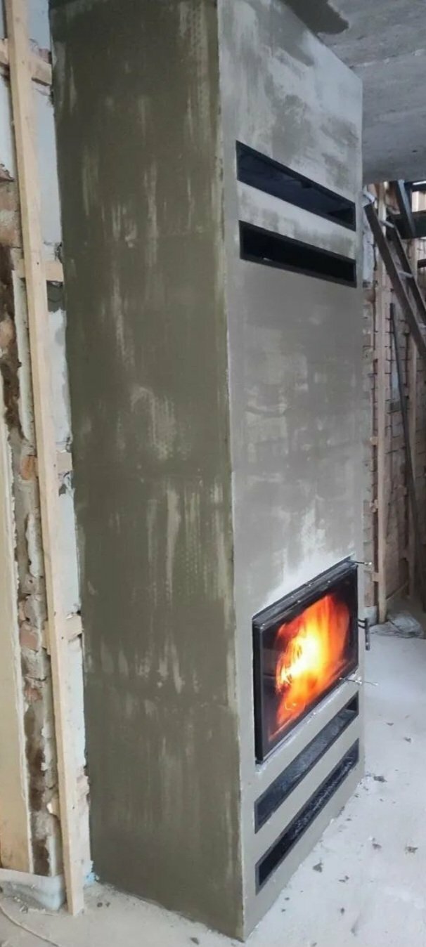

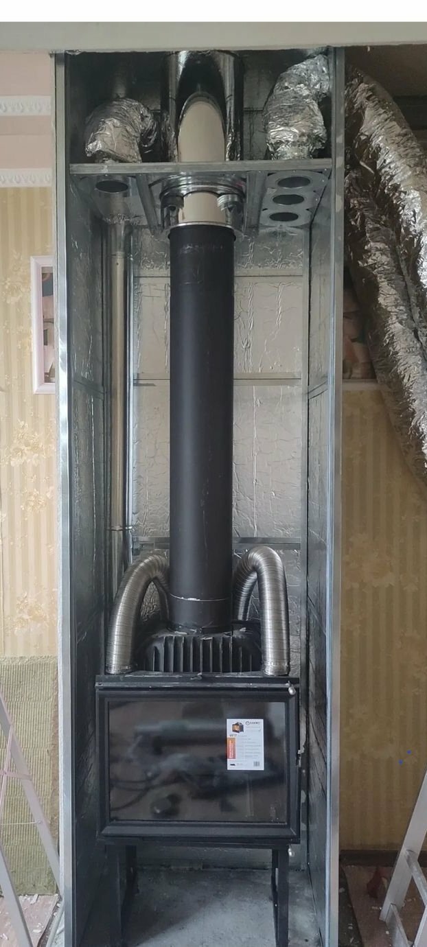

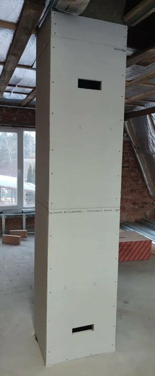

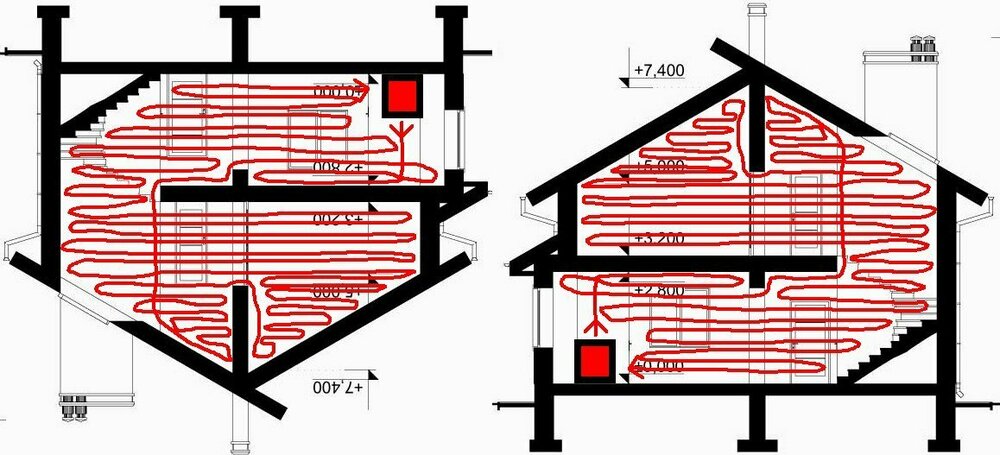

nataliko Опубліковано: 17 лютого 2023 Автор Поділитись Опубліковано: 17 лютого 2023 15 часов назад, DimaF сказал: В реализации дымохода например. Как вы собираетесь организовать:?? воздушным отводом тёплого воздуха на второй этаж? Ставится портал колонной с первого на второй этаж с отводом тёплого воздуха через решётки портала как на фото. Черные прямоугольники это отводы воздуха и подача воздуха внизу под топкой. А можно воздуховодами как на этом фото: Посилання на коментар Поділитися на інших сайтах More sharing options...

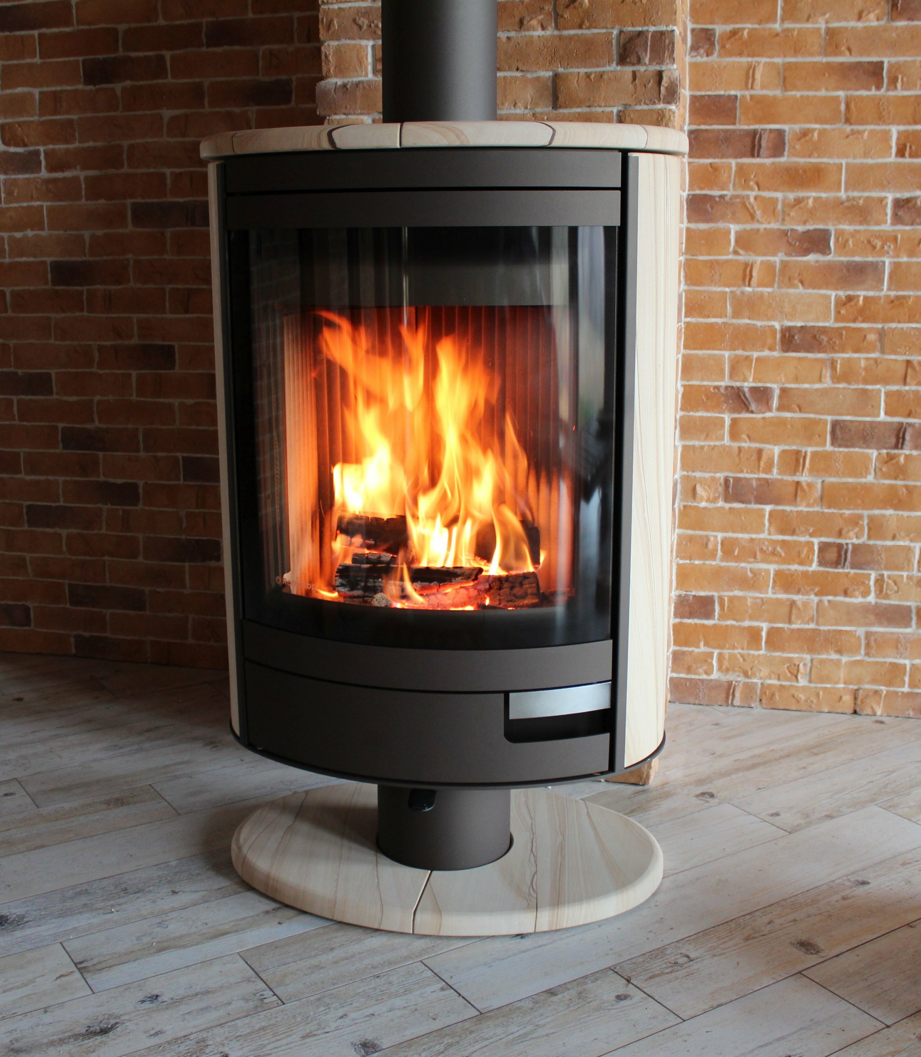

nataliko Опубліковано: 17 лютого 2023 Автор Поділитись Опубліковано: 17 лютого 2023 (змінено) 4 часа назад, allanek сказал: Чому? Збирались купувати камінопіч (чавун в кераміці) Йотул, купили сталеву Ромотоп, по ціні приблизно однаково. Розпалюємо кожного дня, на 5-8 годин, 6-й рік поспіль. В чому була б перевага Йотула? У вас каминопечь или Каминная топка? Есть разводка тепла по этажам? Если каминопечь, то хватает ли её на все пространство дома. "Заходит" тепло через двери и "поднимается по лестнице"? Я как то слабо представляю как тепло с первого этажа на второй по лестнице доходит Змінено 17 лютого 2023 користувачем nataliko Посилання на коментар Поділитися на інших сайтах More sharing options...
DimaF Опубліковано: 18 лютого 2023 Поділитись Опубліковано: 18 лютого 2023 7 часов назад, nataliko сказал: Ставится портал колонной с первого на второй этаж с отводом тёплого воздуха через решётки портала как на фото. Я как то не уловил в какой стадии находится ваша дача. Если на этапе строительства, то понятно. Посилання на коментар Поділитися на інших сайтах More sharing options...

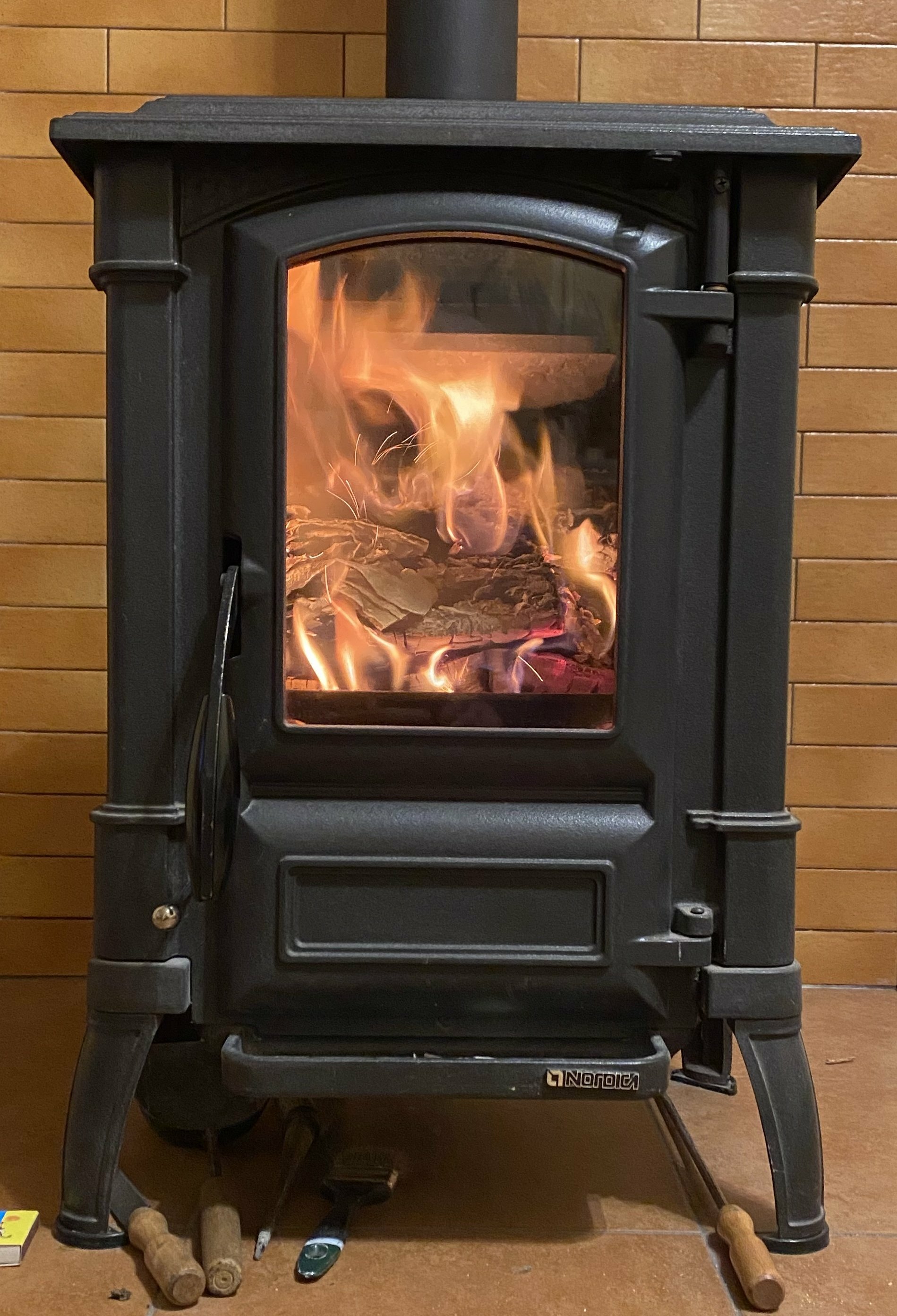

allanek Опубліковано: 18 лютого 2023 Поділитись Опубліковано: 18 лютого 2023 (змінено) 10 годин тому, nataliko сказав: У вас каминопечь Камінопіч 14 годин тому, allanek сказав: Збирались купувати камінопіч (чавун в кераміці) Йотул, купили сталеву Ромотоп, 10 годин тому, nataliko сказав: Если каминопечь, то хватает ли её на все пространство дома. Так, вистачає. 10 годин тому, nataliko сказав: "Заходит" тепло через двери Так, через двері. Відчинених дверей достатньо для нагріву всіх приміщень будинку. Була змога це перевірити на початку війни, коли два тижня не було ні світла, ні опалення ТП. Камінопіч зігрівала весь будинок. 10 годин тому, nataliko сказав: Я как то слабо представляю как тепло с первого этажа на второй по лестнице доходит Я теж не уявляю, бо в мене одноповерховий будинок площею 130 с гаком метрів, с дуже великим склінням, коли замість стіни вікна і на половині будинку стеля на висоті 4,5метрів. На форумі розказувала, як схаменулись в останню мить, на етапі внутрішнього оздоблення будинку, коли вже плитка лежала на підлозі,поставили Шидель та камінопіч ROMOTOP STROMBOLI N 04(піщаник). Піч має топку, з шамотними плитами, які можна замінити в разі потреби; корпус обертається навколо осі, велике панорамне скло, зольник!!! ( це дуже корисна річ), зовнішня та первинна і вторинна подача повітря; "одягнена" в піщаник, який акумулює тепло. Я вам пишу подробиці того, що має моя камінопіч для розуміння, що сучасна "буржуйка" має багато усіляких "плюшек" і не кожна камінна топка може з цим позмагатись. Крім того, місця камінопіч займає набагато менше, чим камін. Розглядали обидва варіанти "камін-камінопіч", виграла камінопіч. Була налаштована на чавуну, купили сталеву в піщанику. Якщо купувати чавун, то його якість має значення. Чавун Йотула і чавун Кози, як приклад, це зовсім різні світи. Порад вам не даю, бо не маю досвіду двоповерхового будинку. В темі задала питання, тому що віддала перевагу Ромотопу, а не Йотулу і не пошкодувала про це ні разу. До речі, замінити одну камінопіч на іншу, це питання кількох хвилин, з камінною топкою такого не вийде. Змінено 18 лютого 2023 користувачем allanek 1 1 Посилання на коментар Поділитися на інших сайтах More sharing options...
nataliko Опубліковано: 18 лютого 2023 Автор Поділитись Опубліковано: 18 лютого 2023 3 часа назад, DimaF сказал: Я как то не уловил в какой стадии находится ваша дача. Если на этапе строительства, то понятно. На этапе внутренней отделки. Прошлым летом поставили окна и сделали разводку электрики и воды, штукатурка и пол на первом этаже. Второй этаж пока в состоянии под отделку, что позволяет реализовать разные варианты. Посилання на коментар Поділитися на інших сайтах More sharing options...
DimaF Опубліковано: 18 лютого 2023 Поділитись Опубліковано: 18 лютого 2023 19 минут назад, nataliko сказал: На этапе внутренней отделки. Прошлым летом поставили окна и сделали разводку электрики и воды, штукатурка и пол на первом этаже. Второй этаж пока в состоянии под отделку, что позволяет реализовать разные варианты. Так да, можно сделать. Но все равно я бы не расчитывал на камин как единственное отопление. Дом с нуля он не нагреет. Посилання на коментар Поділитися на інших сайтах More sharing options...

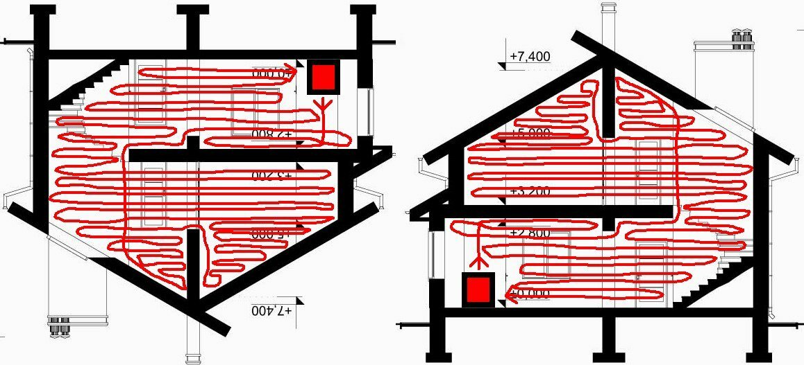

normal Опубліковано: 18 лютого 2023 Поділитись Опубліковано: 18 лютого 2023 11 годин тому, nataliko сказав: Я как то слабо представляю как тепло с первого этажа на второй по лестнице доходит Перевертаєте креслення свого будинку догори дригом, далі малюєте як від каміна тече вода, якщо виявляться зони, до яких вода не доходить, або доходить надто пізно (охолонувшою), тоді треба до них робити отвори чи повітропроводи. Прослідкуйте за червоною лінією 2 Посилання на коментар Поділитися на інших сайтах More sharing options...
