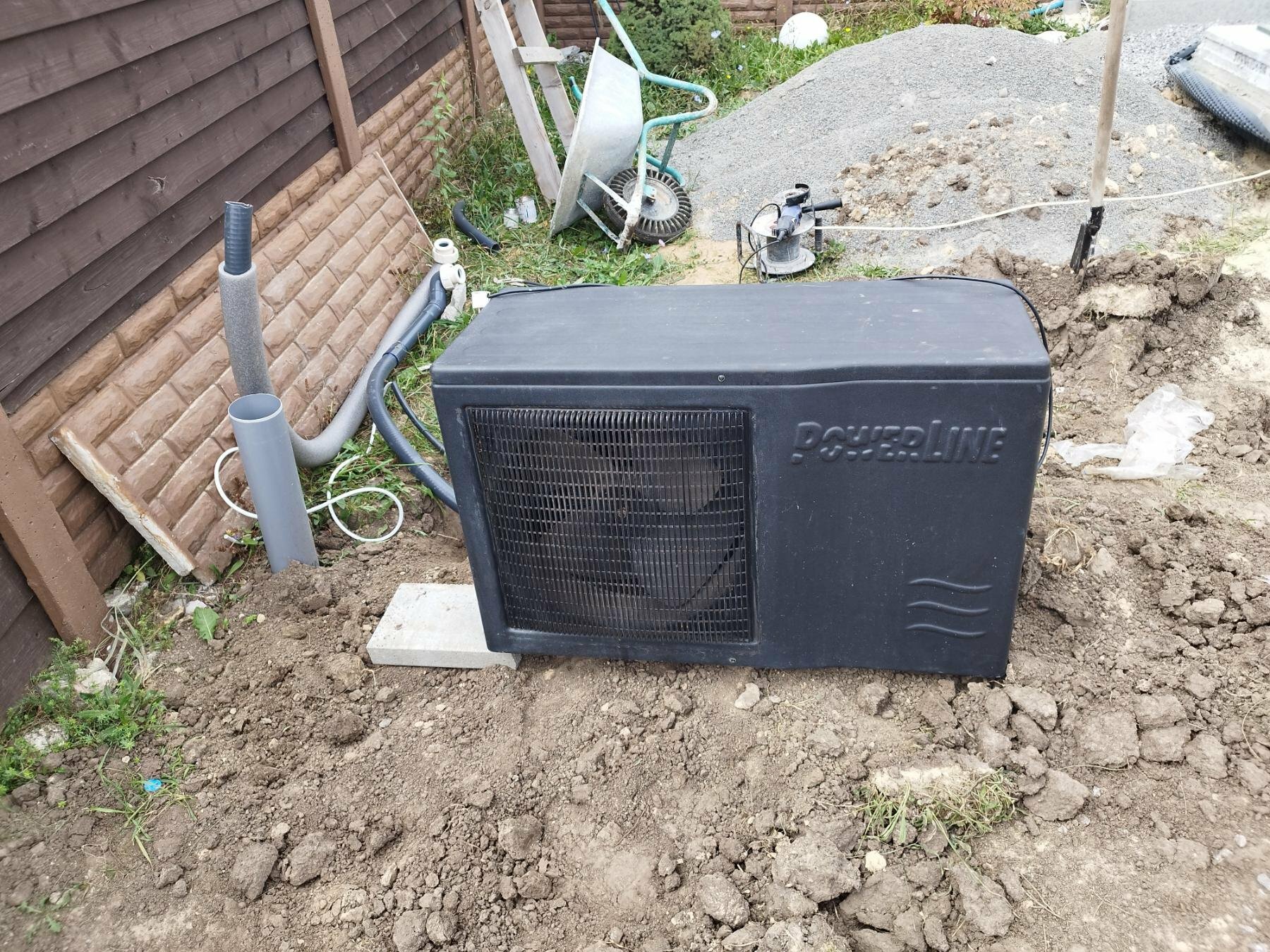

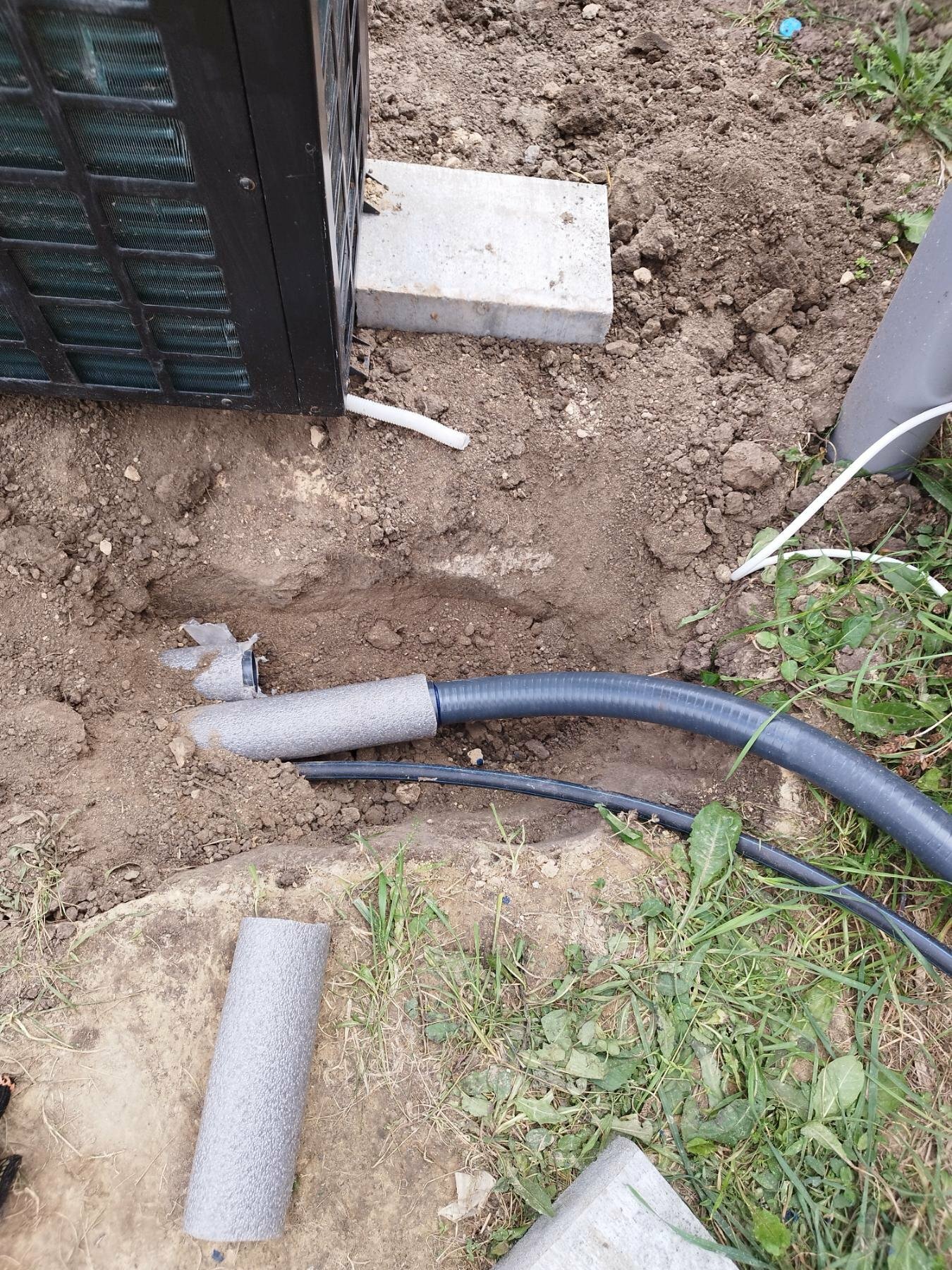

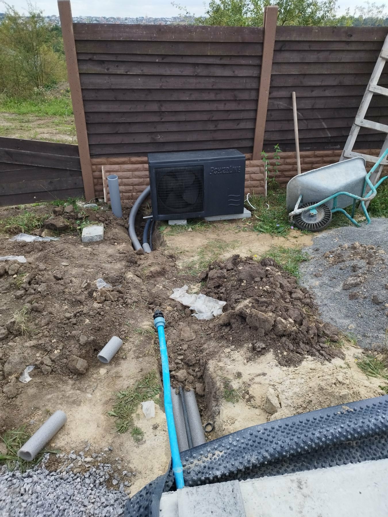

kvintich Опубліковано: 4 вересня 2023 Автор Поділитись Опубліковано: 4 вересня 2023 (змінено) Доброго дня, сезон доходить до завершення, і щоб його продовжити поставив тепловий насос Hayward PowerLine на 8,8Кват Насос купив б.у. За ніч 8годин 30м3 нагрів із 25 до 28. Якщо вхідна 27 то на виході показує 32. Питання чи не має гріти більше? Мабудь треба дозаправити... Змінено 4 вересня 2023 користувачем kvintich Посилання на коментар Поділитися на інших сайтах More sharing options...

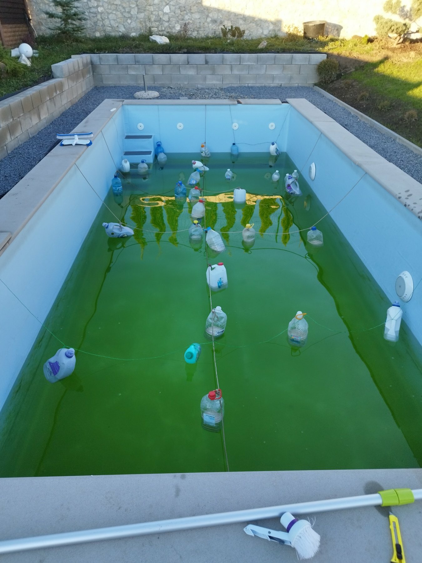

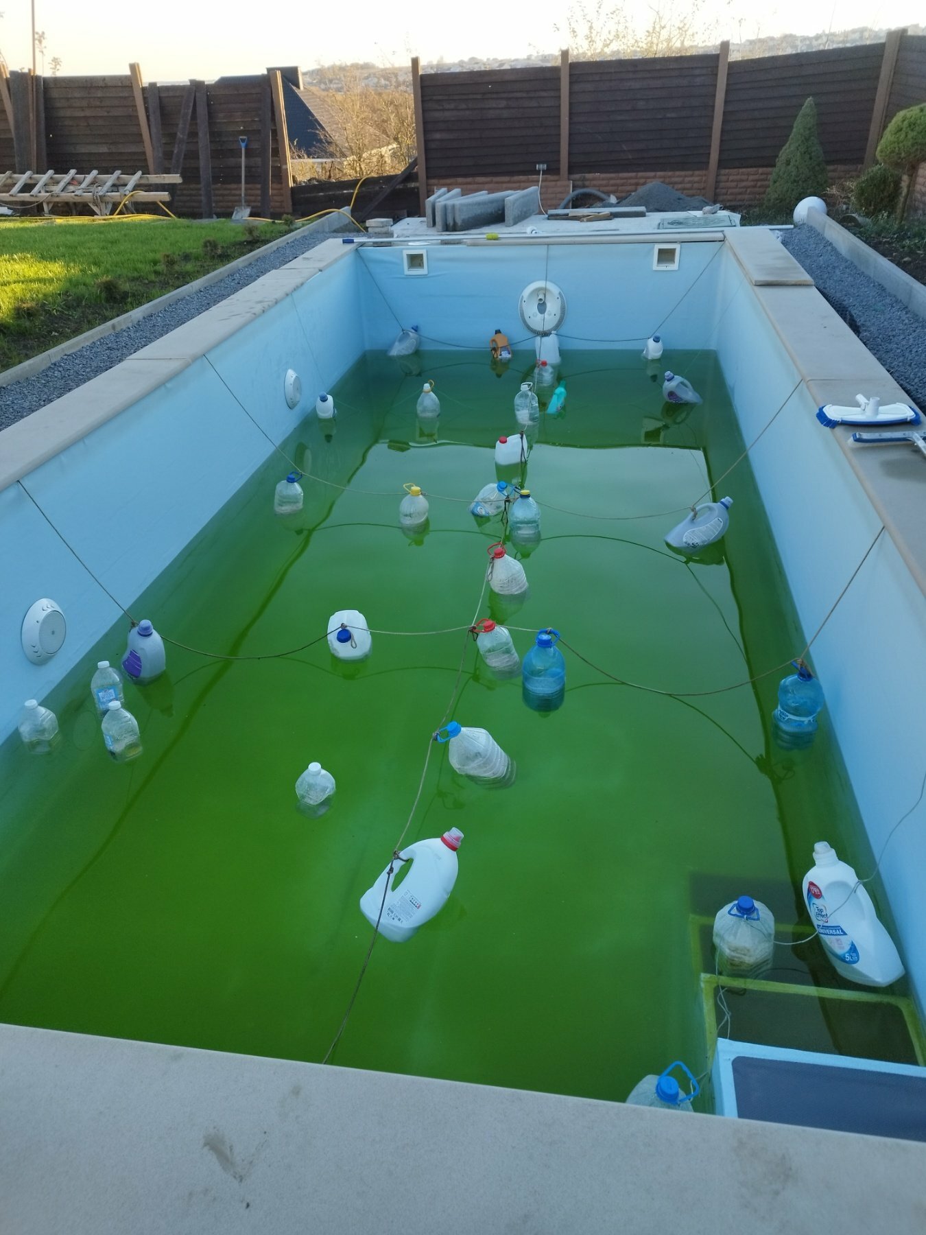

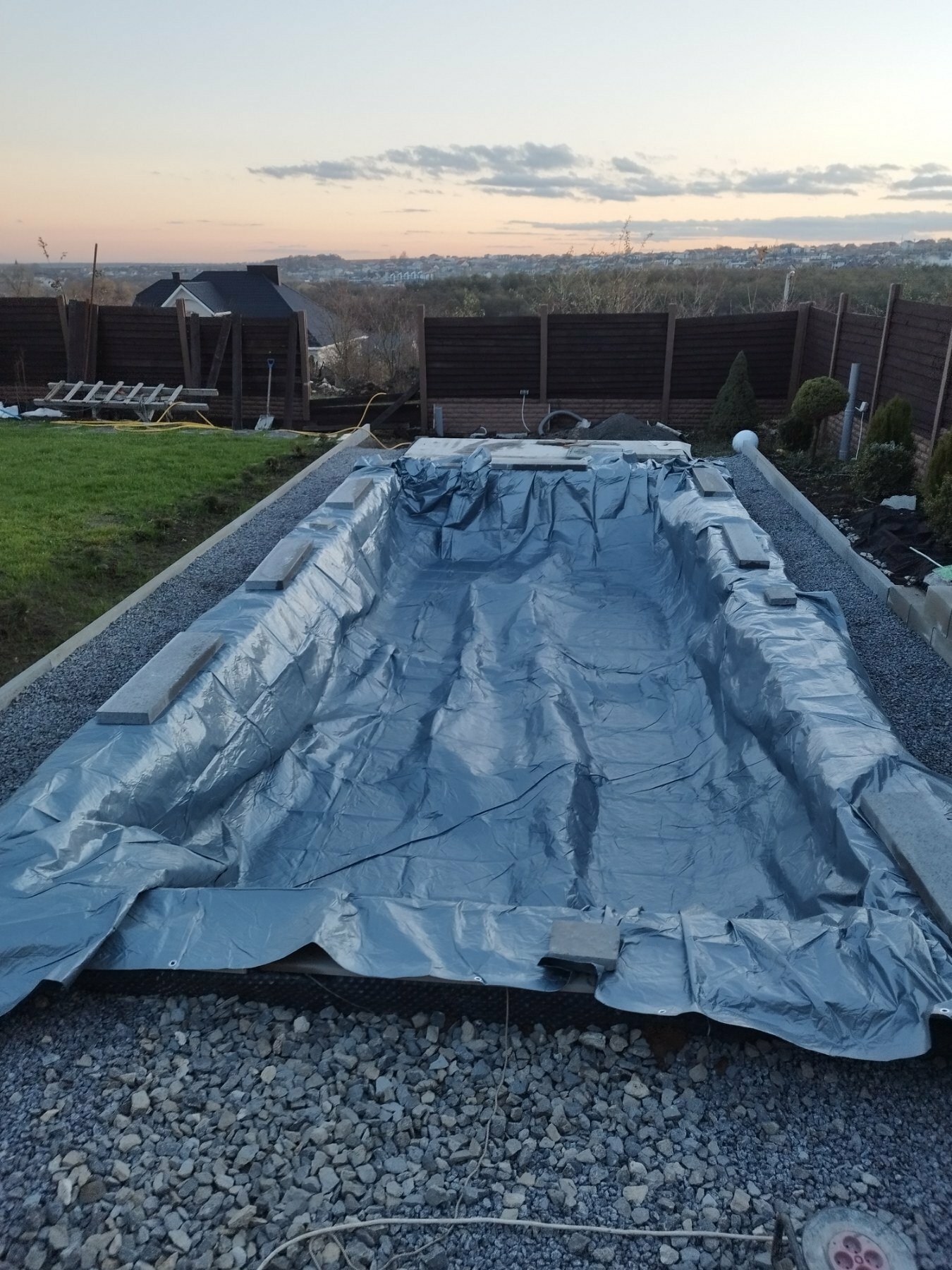

kvintich Опубліковано: 9 листопада 2023 Автор Поділитись Опубліковано: 9 листопада 2023 І так пройшов сезон від 1 липня до 8 жовтня басейн використовували. В жовтні відключили фільтрування, і злили воду нище закладних елементів. Також додав рідину для консервування, розібрав насос, і продув труби компресором. Сьогодні закинув пляшки із піском, і закрив все тентом. Бачив що так роблять американці і угорці. Чекаємо наступного сезону. 11 Посилання на коментар Поділитися на інших сайтах More sharing options...
