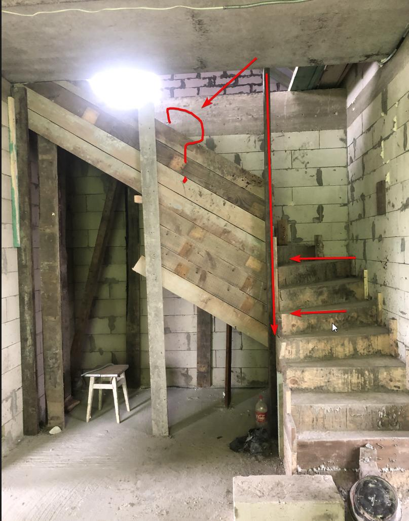

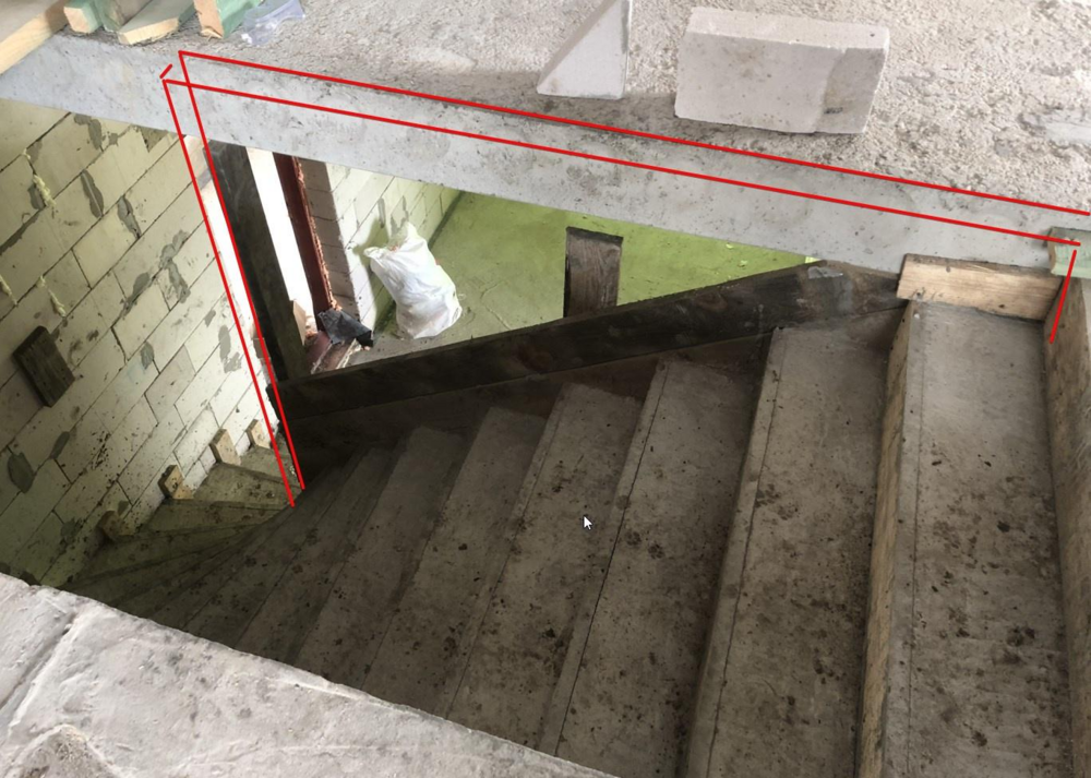

Привіт! Зробив поворотні сходи на 90 градусів на 2й пов. Під сходами планується ванна кімната. Потрібно частину сходового пілйому зашити якось щоб відділити ванну від сходів.
Взагалі думав газоблоком 10кою замурувати, чи є якісь інші варіанти?
На другому фото показав, що справа, де забіжні ступенькі буде будуватись стіна до плити перикриття, а що робити з частиною вище?

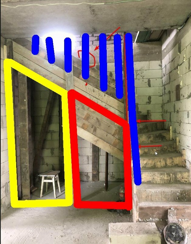

Так ви ж вкрадете ширину сходів? Не зрозуміла функція цього захисту: щоб не впали зі сходів, щоб не заглядували у ванну чи що? Чому не зробити як всі: жовтим двері, червоним замурувати, синім поручні
Змінено користувачем normal
ну так, щоб не заглядували у ванну, бо якось напевно не зручно буде ))
Тепер зрозуміло, тоді виходить потрібно щось: міцне (щоб зі сходів ніхто не впав у ванну), тонке (щоб не вкрасти ширину там де ітак все на мінімумі), вологостійке (бо душ) і що облицьовується кермогранітом... Я би напевно вирізав лист металла 5мм, дюбелив до сходинок та кутника на стелі, потім до металлу щось типу ЦСП, а на нього вже плитку... А може і звичайні профілі та гіпсокартон витримають коли хтось гепнеться об цю стінку, з опалубкою погано видно що там з площинами та розмірами...
А чому не можна з 10ки газоблоку замурувати опираючись на сходи?
Так, в мене в самому низу 90см, а вже після повороту 120, тому 10 -15 см позволітєльно

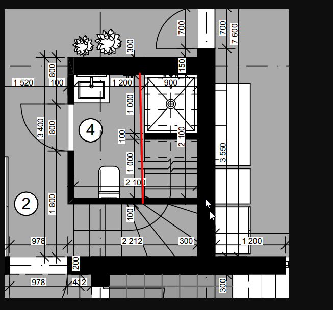

Ідея цікава, але особисто я перший раз таке бачу, при приблизно таких самих 6м2 сходів у нас там влізли тільки котячий лоток та причандали для миття підлоги (пилососи, відра, миски, швабри, хімія), а впихнуть ще цілий санвузол і в думках не було, хіба що тільки запасний унітаз (на схемі де душ) і все...

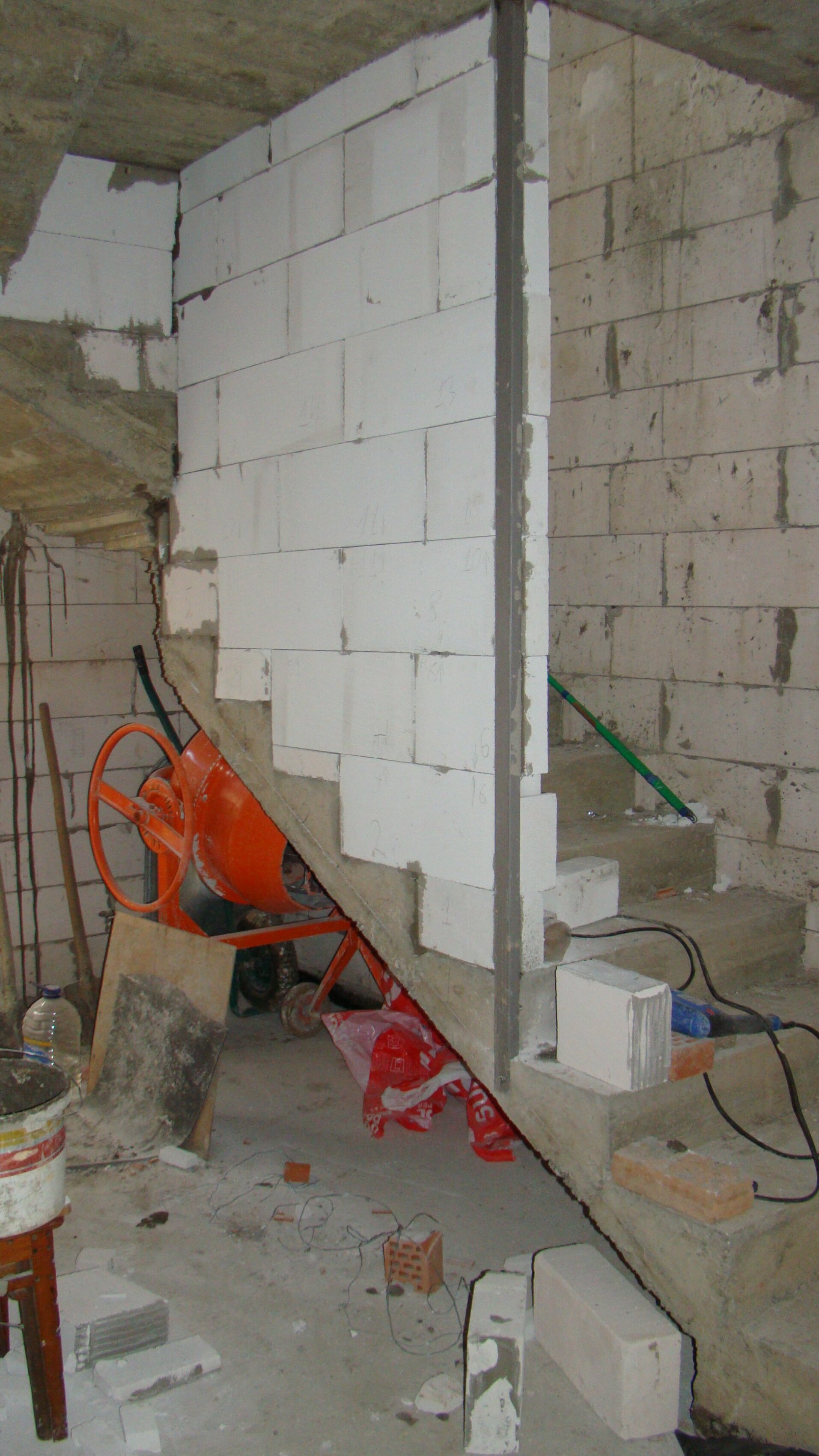

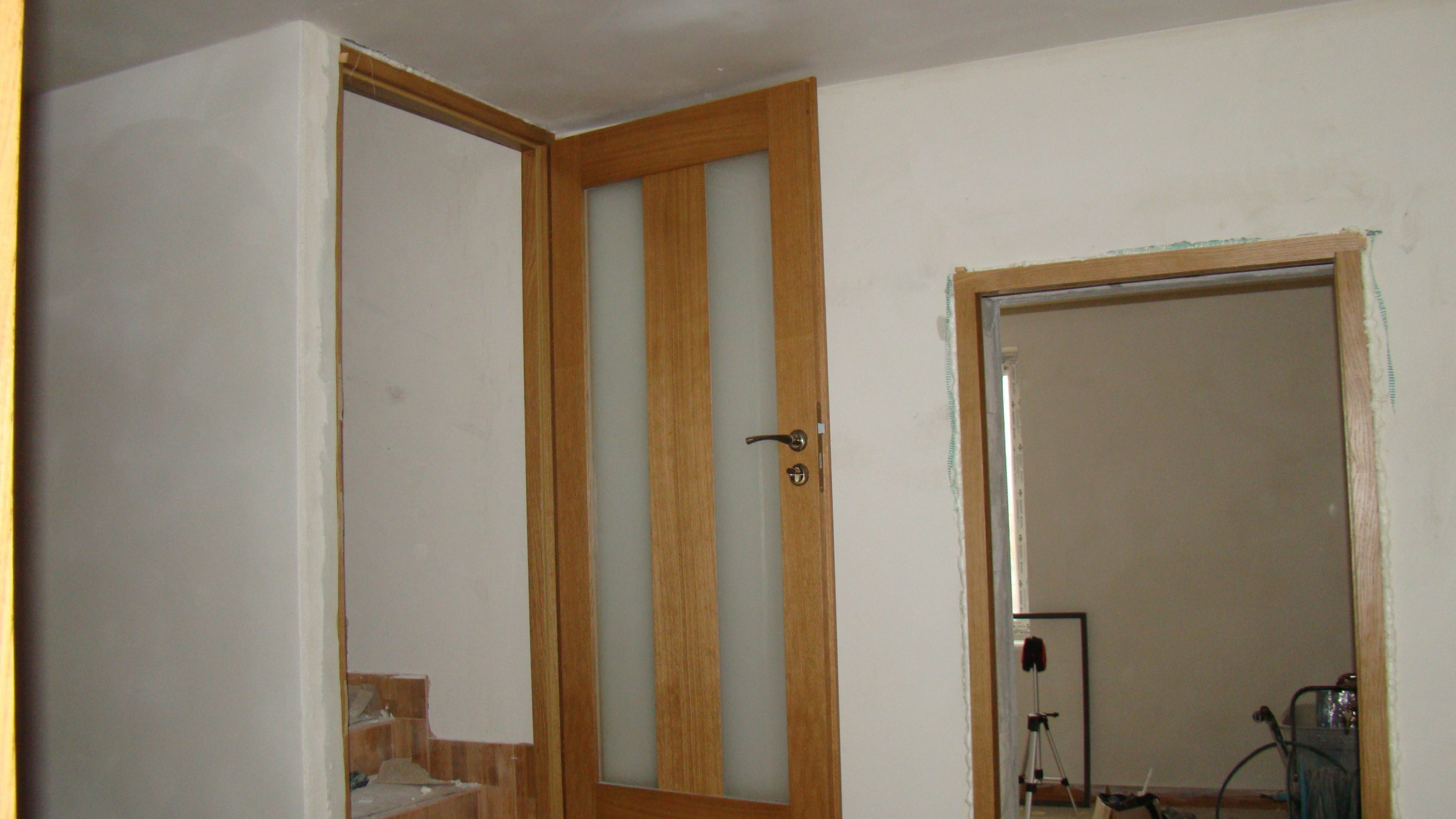

Саме так зробив у себе. З опиранням на сходинки замурував газоброком. При цьому, в низу двері. Для міцності і кріплення дверей закріпив між сходами профільну трубу і обмурував її тим ще блоком. Оштукатурилось, усе виглядає як стіна. Під сходами відкито, там вистить "свічечна", сигналка, лежить усякий хлам. Таким чином повністю ізолював цоколь від жилих приміщень. 6 років, норма.

Без передбачення витяжного каналу, навіть би не розглядав подібне рішення. Та навіть із витяжкою не комфортне місце для душу. Максимум тех приміщення для прибирального інвентаря

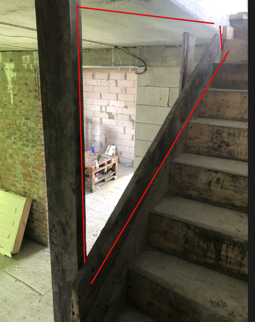

Виникає питання, як обіграти ось цей зуб тоді:
Сделать декоративную решетку.
Можно из готовых элементов из магазина.
Насправді там велике приміщення і навіть із врахуванням чистової підлоги та стелі, там біля 2 м в районі душу. Щодо витяжки, вона передбачена, тільки буде йти по першому поверсі у цегляний канал.
Як на рахунок витертись і т.д... чи голяком в кімнату? Можна і так звісно )
Голяком не тільки можна а і треба ))

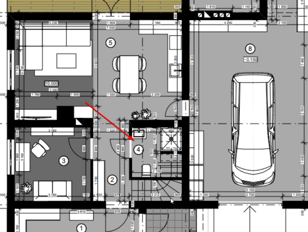

Але взагалі там велике приміщення, ось на плані
19 хвилин тому, Vstar сказав:
Звісно кожен судить із своїх міркувань, я люблю простір
Для простору буде на другому поверсі ванна кімната 2.35 * 4,5м
