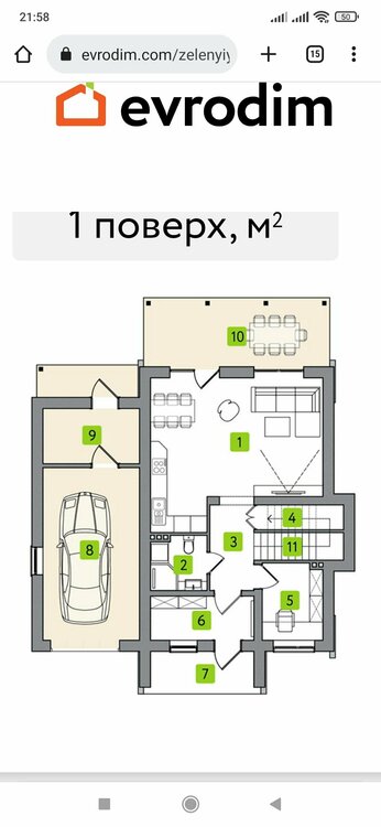

Санузел не смущает
Кстати, почему он там один, на втором этаже? Если там, как нарисовано, будет жить четыре человека - то очереди в него обеспечены. Ну или кому-то придется бегать на первый этаж. И при этом тупо пустует место над санузлом первого этажа.
Змінено користувачем vadimv
2 минуты назад, vadimv сказал:
Кстати, почему он там один, на втором этаже? Если там, как написовано, будет жить четыре человека - то очереди в него обеспечены. Ну или кому-то придется бегать на первый этаж. И при этом тупо пустует место над санузлом первого этажа.
Ну пока нас всего двое, думаю это не будет большой проблемой. Меня больше печалит отсутствие окон по бокам дома, думаю можно добавить окно в гостинной справа и на втором этаже в комнатах также добавить по окну.
18 хвилин тому, Ripit Aftami сказав:
Для двоих вообще хватит одноэтажного дома на 50-60 кв.м с двумя спальнями.
Максимум 96 кв.м.

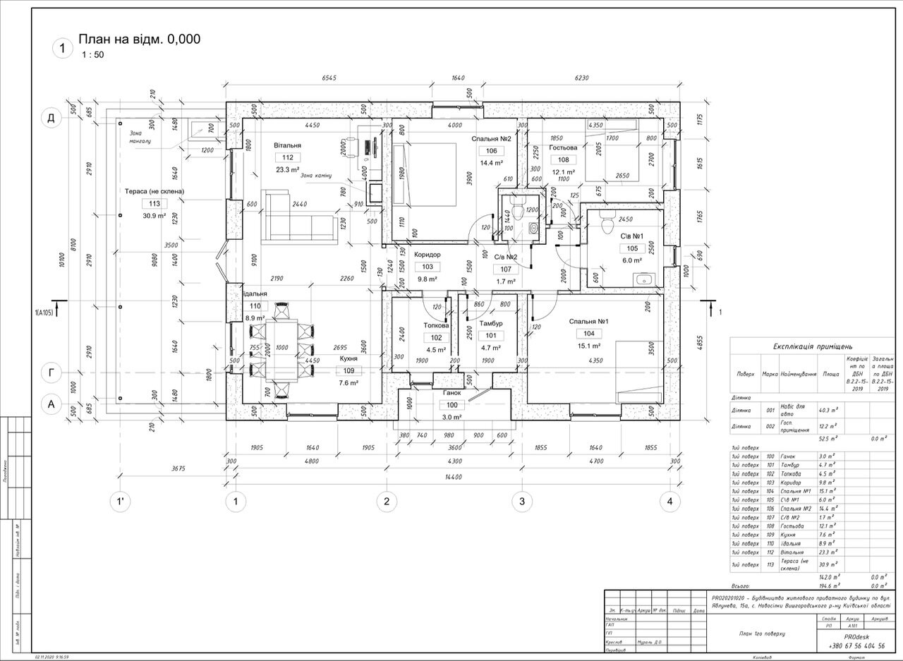

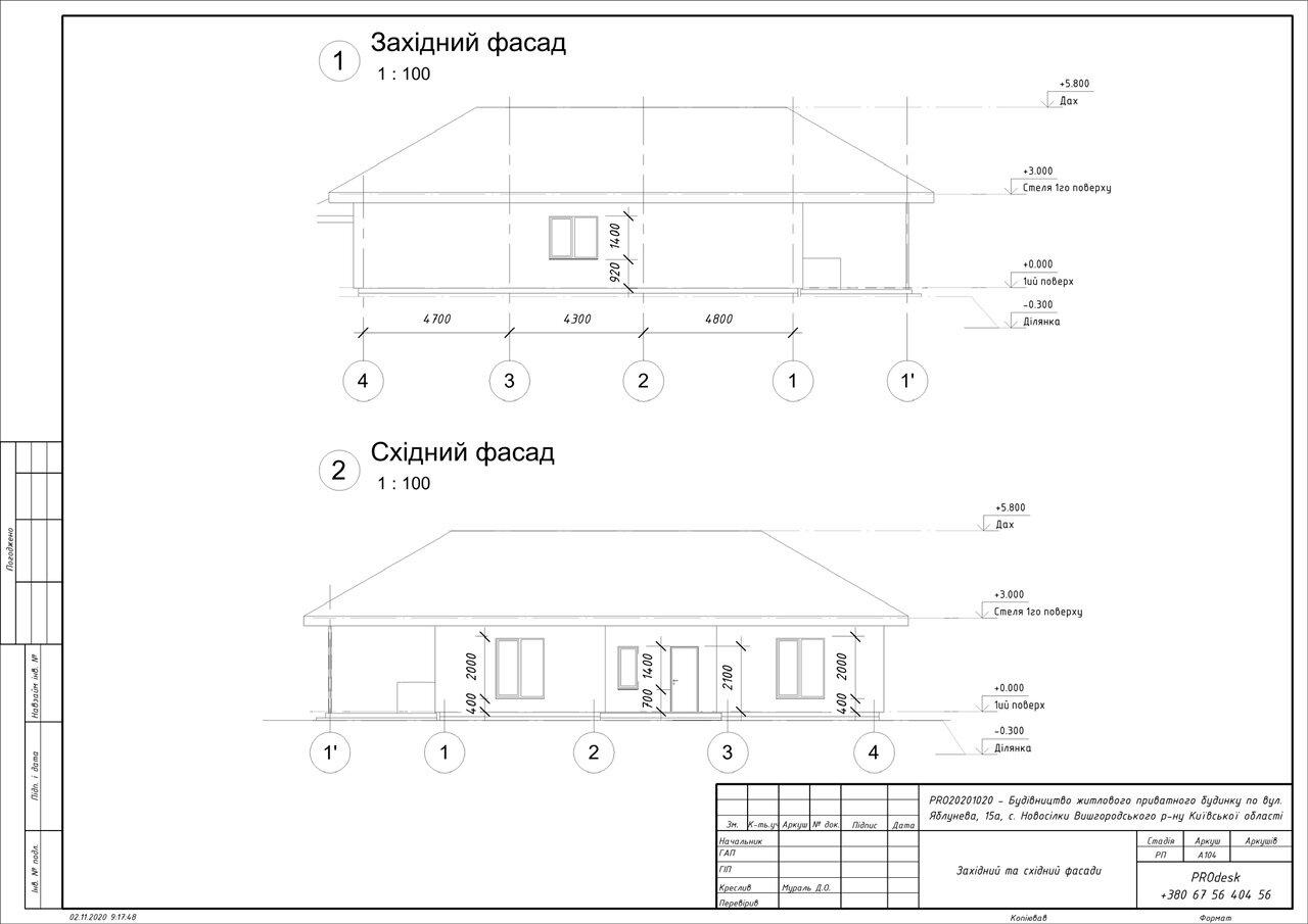

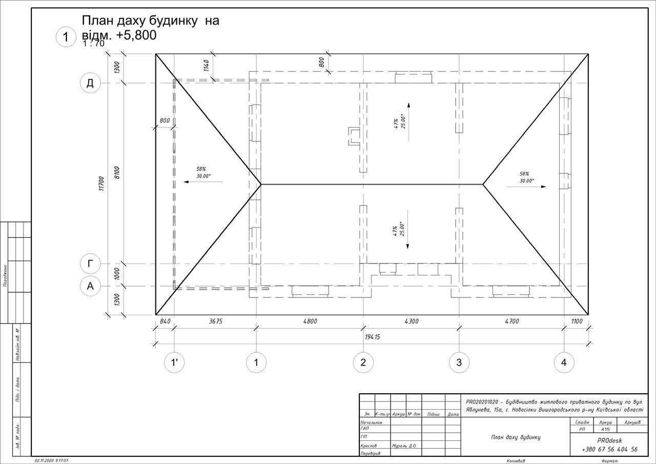

Если я сделаю коробку за 50к то меня это вполне устраивает. А вообще, может быть кто то посоветует толковый проект до 120м2 который впишется в мой участок и к которому можно прилепить гараж для лодки.
8 минут назад, Ripit Aftami сказал:
да нормальний в тебе проєкт як для вузкого (метрів 8 я прикинув) будинка.
усі планування будуть трамвайчиком, як не крути.
знайти архітектора котрий відмалює його в пропорціях, врахує і підкаже н'юанси (довжина сходів залежно від висоти стелі, розташування меблів, вікон, товщини стін/перегородок...), порадить зробити не безглузду кутову кухню, а пряму, а цей закуток трохи розширити і зробити котельню (яку я не побачив), і т.д. і т.п.
до війни графічний проєкт коштував біля 200 баксів.
Только что, Astrolog_ua сказал:
Дякую, котельня в гаражі, 200 баксів це просто за візуалізацію чи за проект будинку з усіма розрахунками?

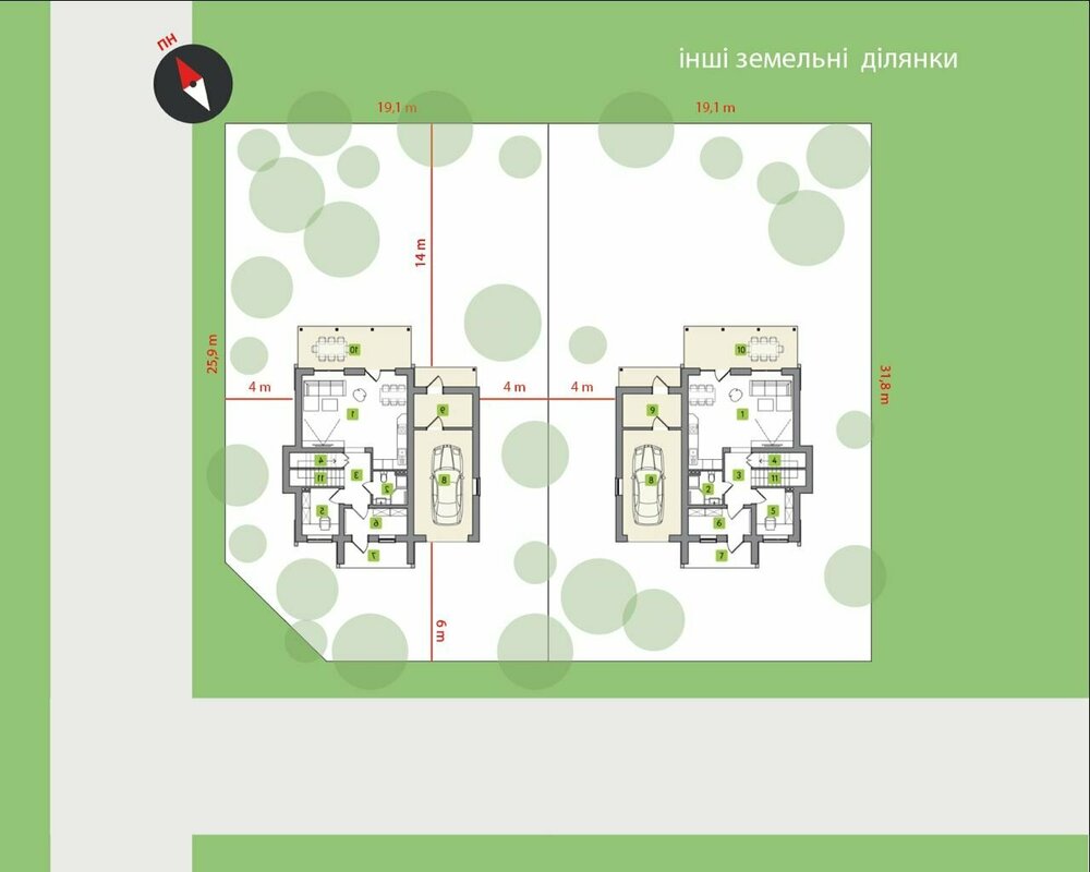

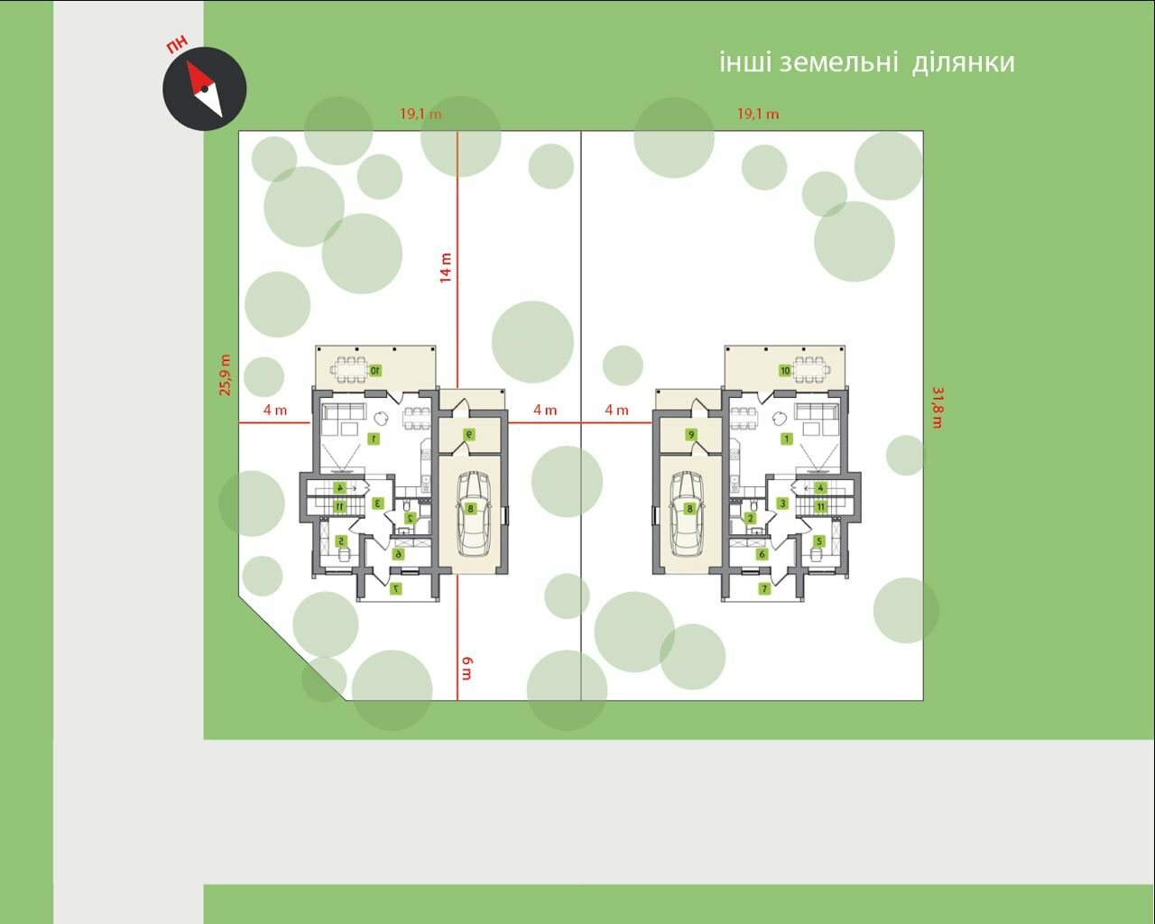

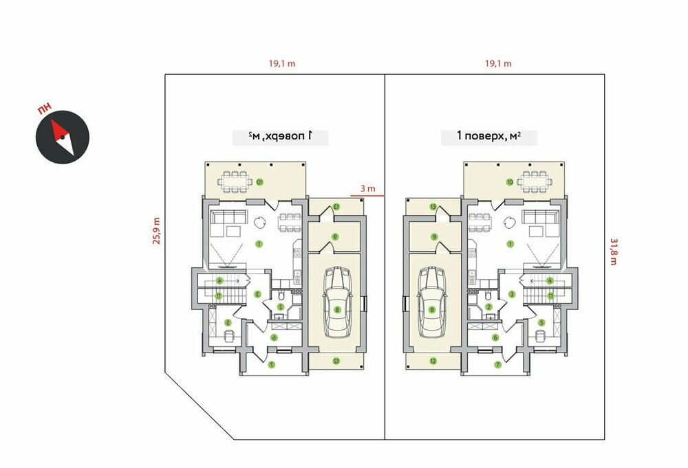

16 часов назад, Ripit Aftami сказал:
Дабы не создавать новую тему, спрошу здесь, имеем участок 12 сот который будет разделен поровну по 6сот, моя часть та что со срезанным углом, думаю строить на нем дом 120м2 и обязательно нужен гараж ибо есть 2 авто и лодка. В гараже будет жить лодка+ мастерская машины на улице. Пока из всего что понравилось  это проект дома от "Евродом" Варшава я просто физически в нем был и вроде как все меня устраивает да и на участке он отлично встанет. Прошу обратить мое внимание на недочеты планировки и т.д.
По самой планировке писать ничего не буду, дело вкуса, если вы в таком доме были и вам всё нравится, то пусть так и будет, но вот что мне категорично не нравится так это посадка на участок по ориентации сторон света, я б его сделал зеркально ( террасой вниз) если я правильно понял слева планируется какая то дорога, я б делал заезд с неё. У вас сейчас получается, что на первом, что на втором этаже естественного света в наиболее используемых помещениях не будет вообще. Как правило взрослые проводят большую часть времени в кухне гостиной, дети в своих комнатах у вас это северо-восточная сторона, если дом сделать зеркально то будет Юго-Западная будет намного приятнее. Учитывая что окна у вас только с торцов, то террасу я б делал с противоположной стороны от гаража, если накрыть террасу с торца, света на первом этаже не будет на какую б сторону не выходили окна хоть юг, хоть север (имею квартиру где все окна выходят на балкон)
Змінено користувачем Valmarr
1 час назад, Valmarr сказал:
Дорога идет только слева от участка и спереди, справа и прямо другие участки, и я забыл сказать главное, оба участка заросшие соснами молодыми которые будут почищены но максимально сохранены, так что я думаю на первом этаже будет темно с любой стороны, да и развернуть как вы пишете вряд ли получится, а если и получится то только если выкосить все сосны
спірне питання.
зробити терасу знизу = зробити терасу біля дороги. тоді треба посунути будинок під північний край ділянки. це робити дорогу в гараж = красти місце і так маленької ділянки + по грошах вийде десь біля $50 за квадрат дороги.
п.с. заїзд в гараж поруч з терасою - теж не суперішення.
п.п.с. імхо, я б не гнався за освітленням. сучасне життя дозволяє майже не звертати уваги на нього - телефони, ноути, телевізори... а влітку на вулиці вистачає світла.
Как написал выше у меня квартира у которой все окна выходят на балкон, с этим прожил более 10лет, сторона восточная, естественного освещения достаточно примерно с 8.00 до 10.00, всё остальное время включается искусственное освещение, это очень не комфортно. По поводу сосен на участке, много раз читал на этом форуме что те кто покупал участки с соснами в последствии их убирали, как минимум те которые были близко к дому (пыльца, ветки, тень и т.д.) об этом не могу ничего сказать, у меня ближайшая сосна метров 7 за забором на соседнем участке с северной глухой стороны, мне не мешает, но ничего ближе такого расстояния сажать не собираюсь, для меня критичен недостаток естественного освещения. Всё остальное решаемо, либо искать абсолютно другой проект.
Сориентируйте пожалуйста по стоимости фундамента под ключ в киевской обл при такой планировке первого этажа, фундамент ленточный
  • Хаха 1
Я так понял форум с телефоном не дружит, прикрепляю картинку, а оно картинку обрезает
