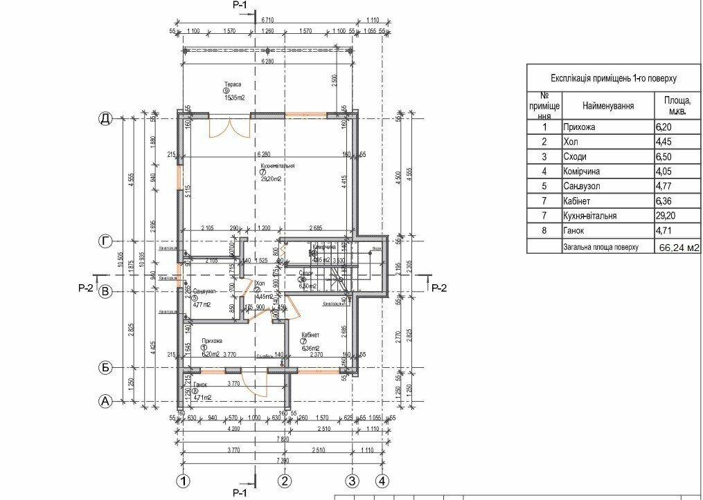

Сориентируйте пожалуйста по стоимости фундамента под ключ в киевской обл при такой планировке первого этажа, фундамент ленточный, грунт песок.

Для подсчета стоимости фундамента я думаю надо кинуть конструктив фундамента, а не планировку первого этажа. Это как сказать стоимость ремонта подвески по салону авто.
если конструктива нема - заказать у кого-либо
1 час назад, Ripit Aftami сказал:
Обоснуйте пожалуйста, с каким таким подходом? Я например знаю точную стоимость этого фундамента от компании которая строит эти дома, мне интересно узнать насколько их цена завышена.
стрічковий фундамент - поняття загальне.
потрібна техкарта - тоді хтось щось порахує чи хоч зорієнтує.
- глибина фундаменту
- ширина фундаменту
- довжина фундаменту
- арматура (товщина, марка сталі, скильки рядків, скільки перемичок)
- марка бетона, якість бетона (гівняний бетон однієї марки може від нормального відрізнятись відсотків так на 30%).
а потім підуть такі речі як, якість виконання робіт, додаткові матеріали (лопати, тачки, круги обрізні, цвяхи, опалубка, дріт в'язальний), грунтові роботи, розгрузочно-погрузочні, доставка, додаткові роботи... тут потім і вилазять оті + 30-50% від кошториса.
... раджу рахувати (і робити) коробку цілком і в одному місці.

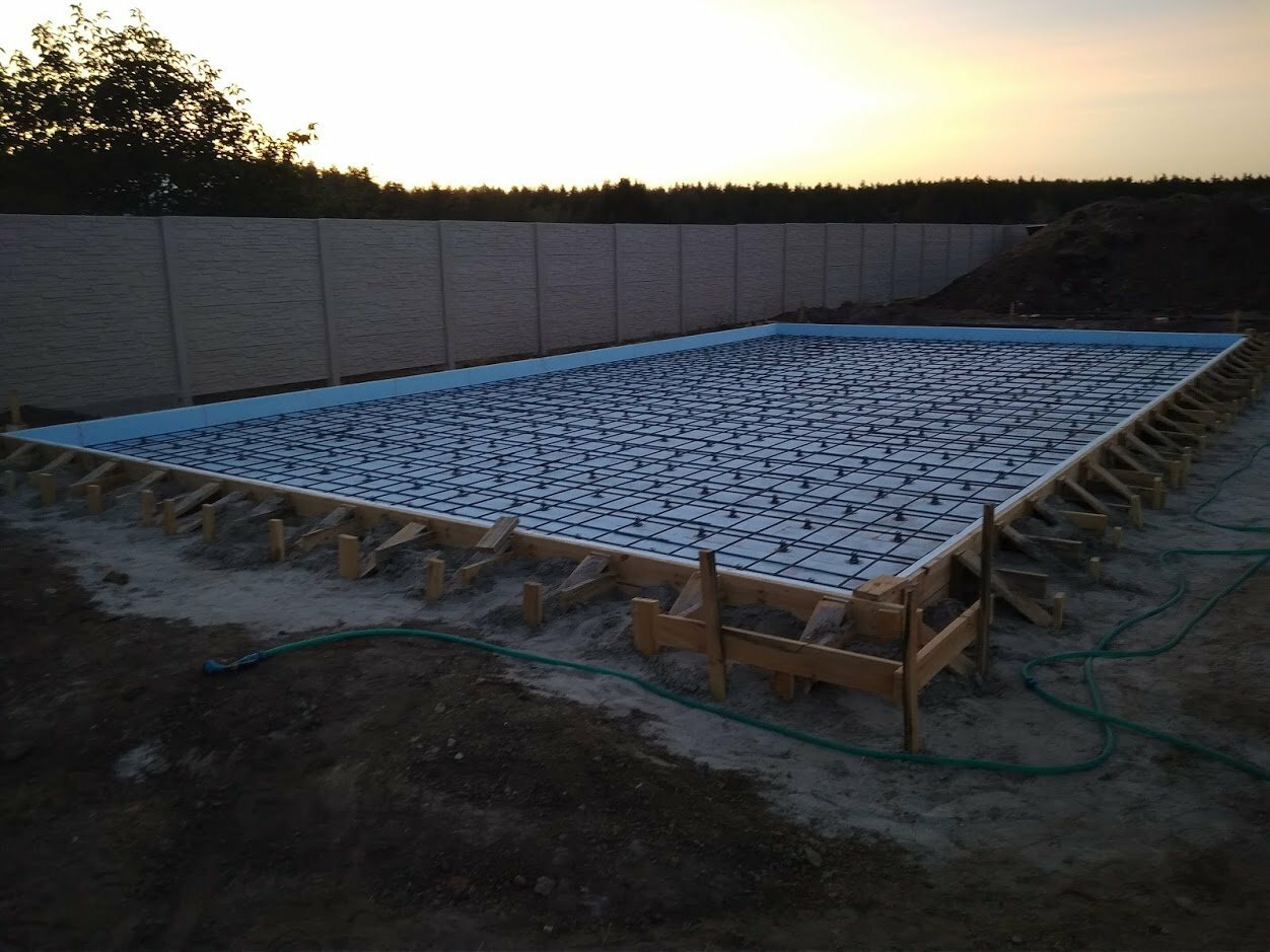

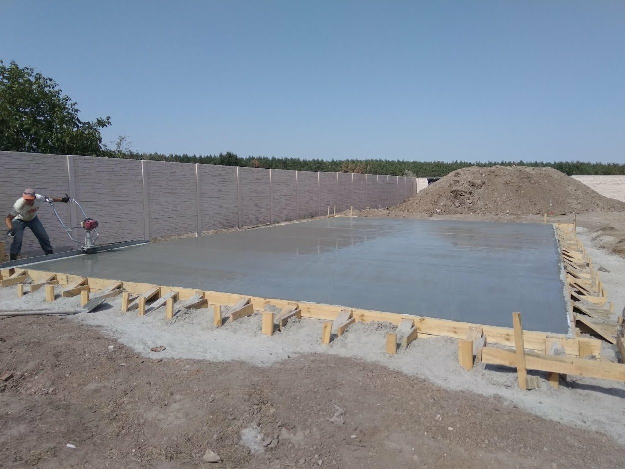

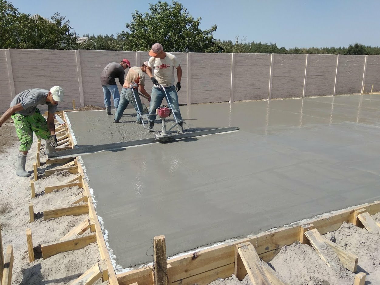

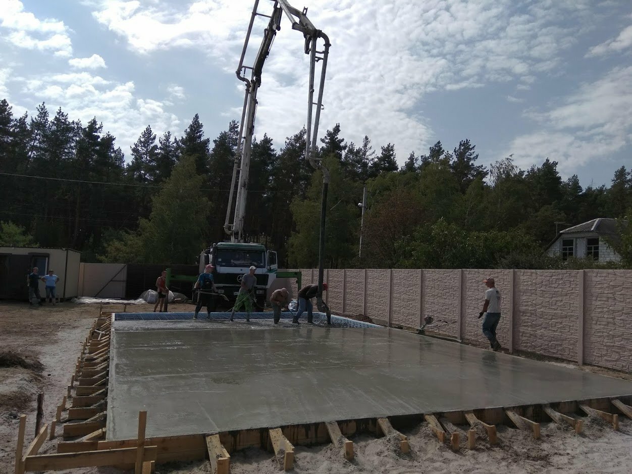

Если вы про Евродом, то скорее всего все альтернативы будут дороже :-) ибо они как правило делают не совсем ленту, скорее это можно назвать ростверкомина сваях, но тоже нельзя ибо он частично заглублен в грунт, я просто сам живу в доме от евродома, но может когечно вам и полноценную ленту посчитали
Хотя как бы это было не странно на таком вот свайно ростверковом стоят сотни их домов как из сип так и из газоветона
14 часов назад, mib сказал:
Свайно-ростверковый абсолютно рабочий тип фундаментов. А для каркасников и сип вааще самое оно
Остались нюансы с вариантами конструкции полов.
Вот скажите, если ростверк утеплить и залить стяжку с армированием и ТП по экструдеру между ленточками что получится в итоге :)?
12 минут назад, tansss сказал:
Я не сильно большой знаток :-) но в исполнении ЕД ростверк заглублен на 30 см и 30 над землей, по идее он в земле быть не должен
14 минут назад, tansss сказал:
Собственно потому что он заглублен никаких нюансов нет, обратная засыпка песком и сверху черновая стяжка до 10 см
15 минут назад, tansss сказал:
В моем случае если сетку поменять на арматуру, по сути ушп внутри ленты вышло :-) у меня 10 см экструдера и до 13 см стяжки
Если что я всем доволен :-)
16 минут назад, mib сказал:
О! Так шо, будем сравнивать Свайно-ростверковый с УШП :) по стоимости и функционалу?
ТС вот говорит что знает цену за фундамент, а наполнение? И шо и скоко надо доделать и доплатить шоб догнать таки нулевой цикл до готовности.
Обратите внимание, ТС спрашивал фундамент ПОД КЛЮЧ :)

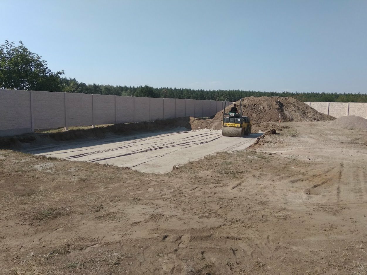

Он вроде как ленту спрашивал и хотел сравнить с лентой от евродома которая вроде как не лента
Про ушп слова не было
В 29.03.2023 в 09:29, Ripit Aftami сказал:
Если грунт песок, я бы рассмотрел плиту.
Если взять ленточный фундамент, добавить засыпку, гидроизоляцию, утепление, черновую плиту, отмостку и тд, до состояния готового фундамента.
То плита+утепленная отмостка выглядит экономически выгоднее, тем более если не нужно заменять тонны чернозема под плитой.  И по срокам выполнения поинтереснее.
