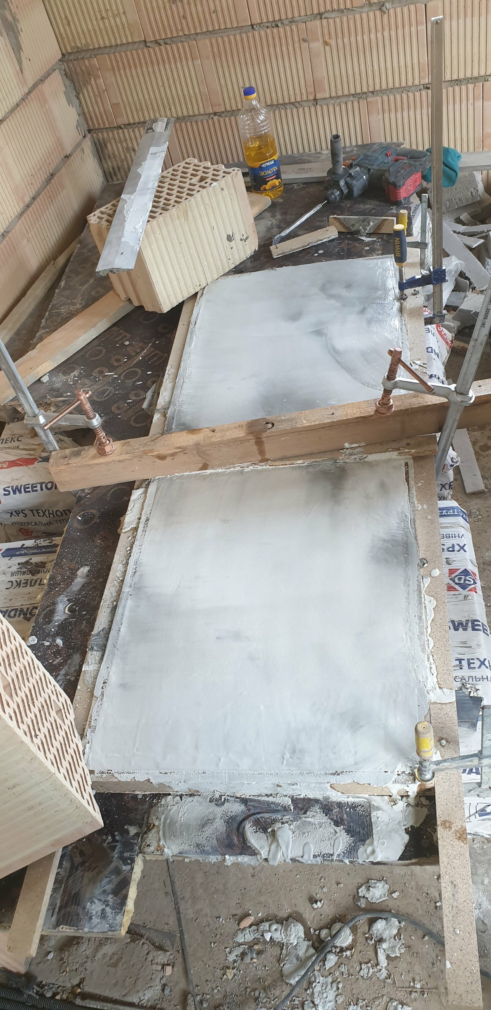

Вітаю, поділюсь набутими практичними навичками стільниці з бетону.
Розмір 1200х500х40. Робив на основі кварцевого піску та білого цементу для досягнення максимальної білизни.

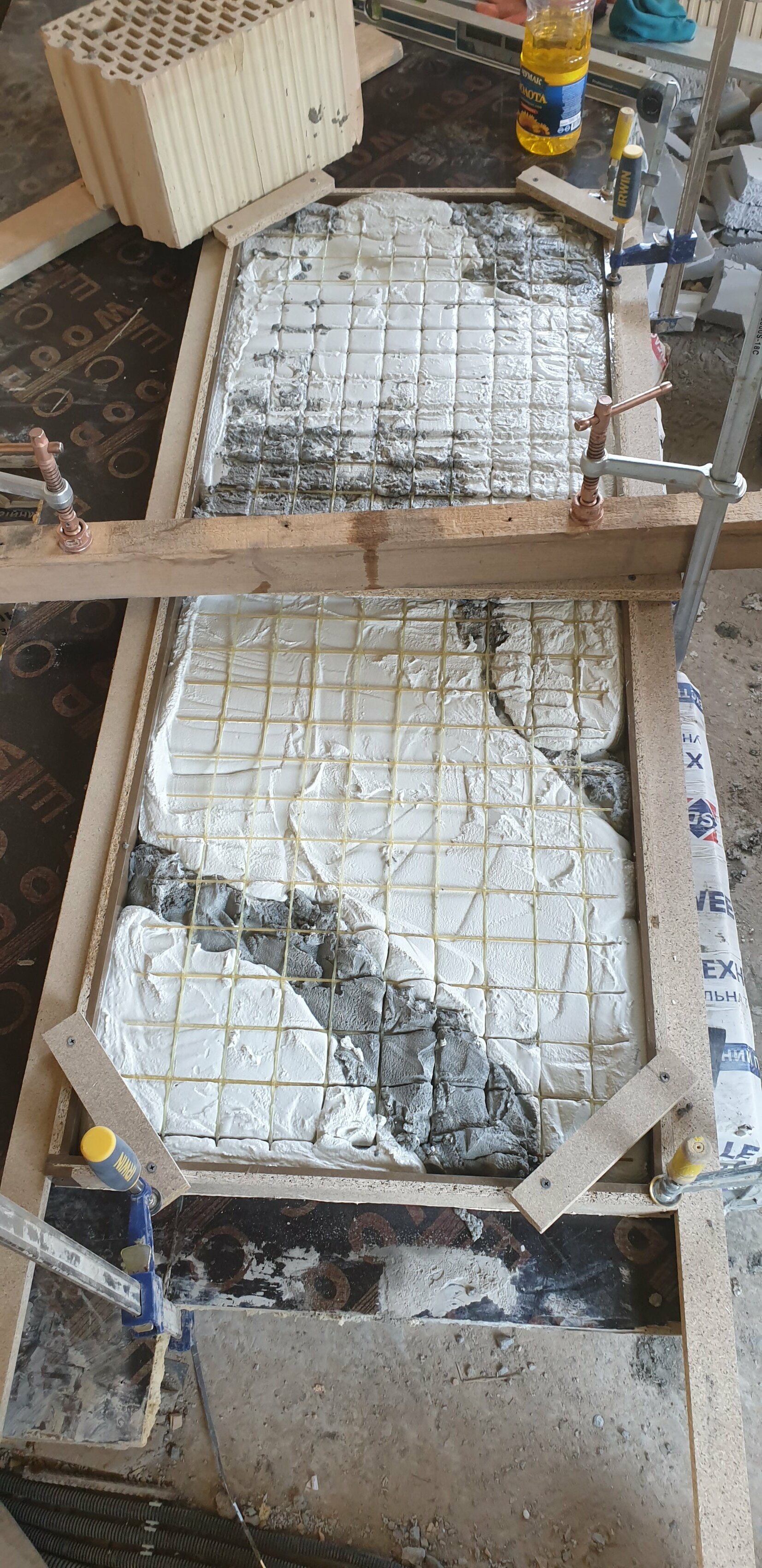

Вперше вирішив використати сітку із скловолокна, щоб в перспективі не проявлялась іржа (більше з нею працювати не хочу).
Завдання не складне тому все швиденько. Скрутив опалубку
Прихований текст

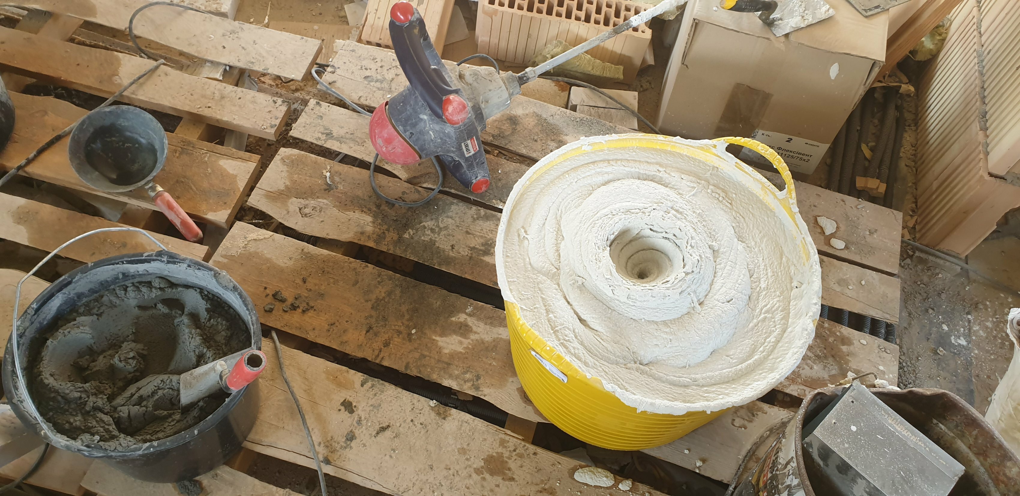

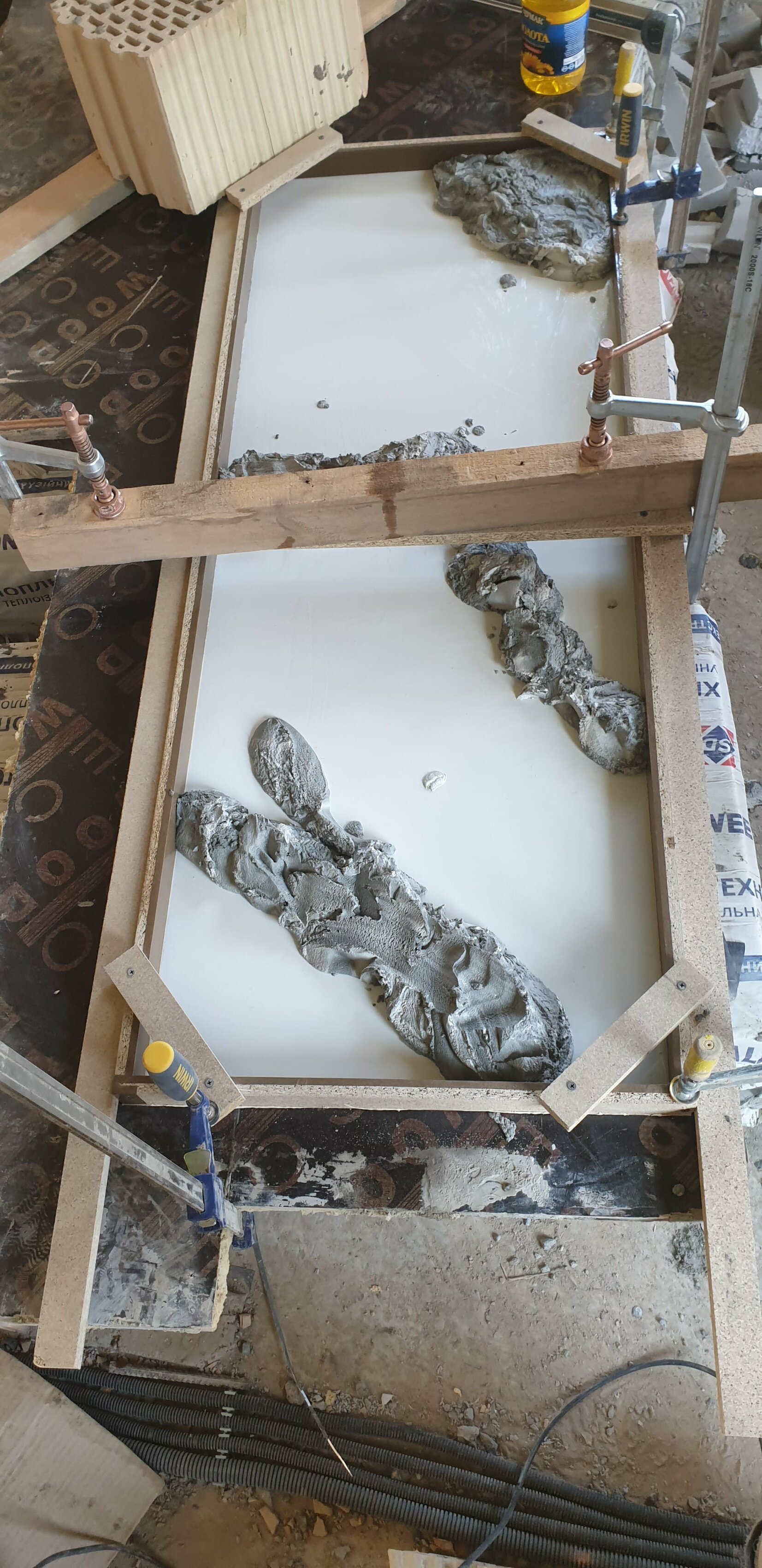

Замісив розчини на білому цементі (з додаванням білого пігменту з Епіцентру) та окремо на звичайному цементі (все пропорція 1:2) з додаванням пластифікатора.
Прихований текст
Частково змішав 2 розчини кельмою для декоративного ефекту
Прихований текст
20210824_123150.thumb.jpg.0a246a37bedd8004520885fe9c57bc53.jpg20210824_123842.thumb.jpg.250900bde4cfcca63575ba208b543573.jpg20210824_124557.thumb.jpg.b4341de6f9576ff3ad584e5b289600f8.jpg

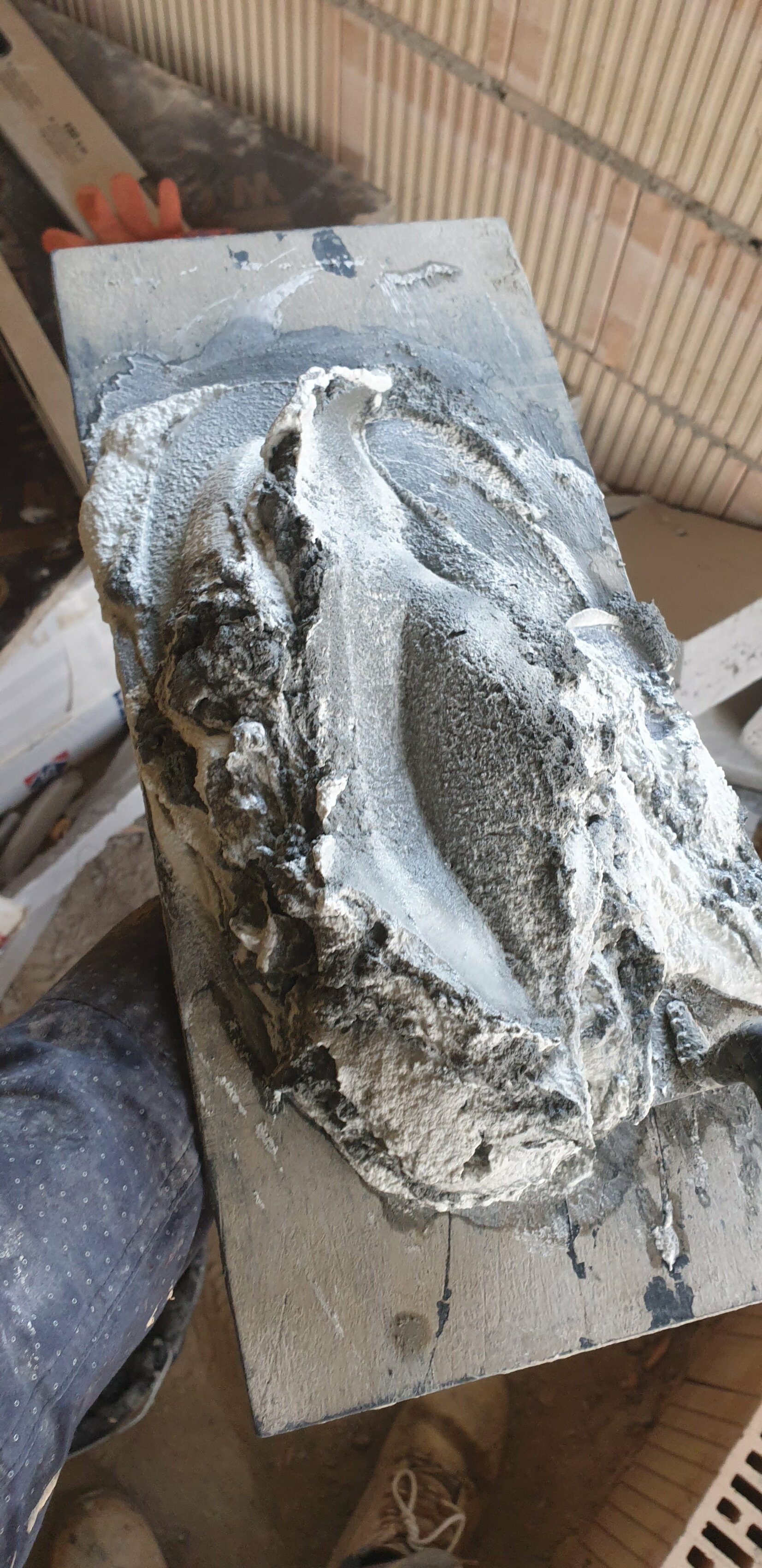

Після всіх маніпуляцій та заливкою у форму почав вібрувати по бортам та днищу. Тут сітка почали спливати, набавився, добре що не велика площа, але для такого застосування вона не підійшла.
Залишив набирати міцності

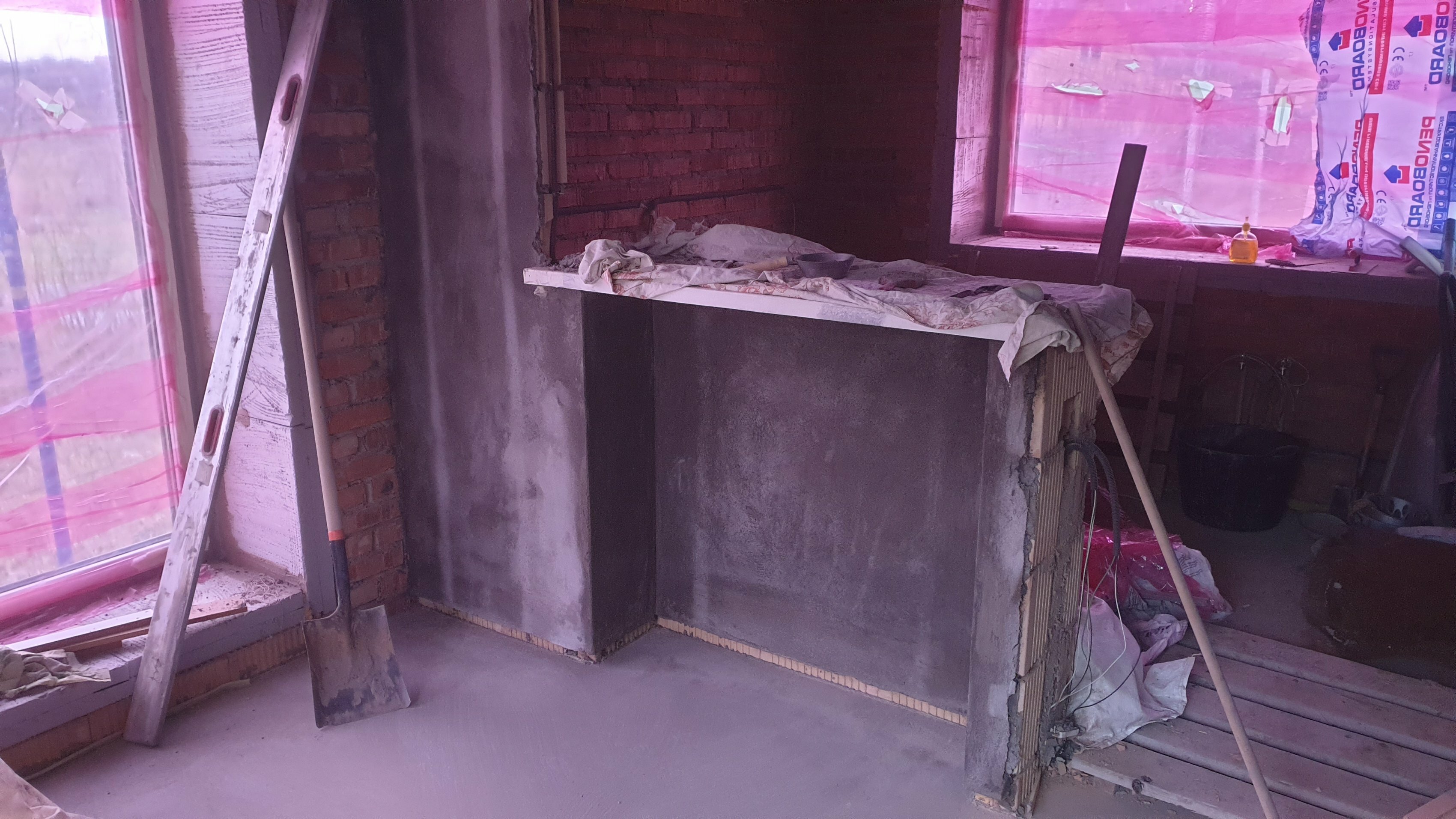

Барна стійка
Під нею ще буде якийсь конструктив, шо буде підтримувати стільницю по її площині?
9 хвилин тому, Dmode сказав:
П- подібне опирання стільниці по контуру

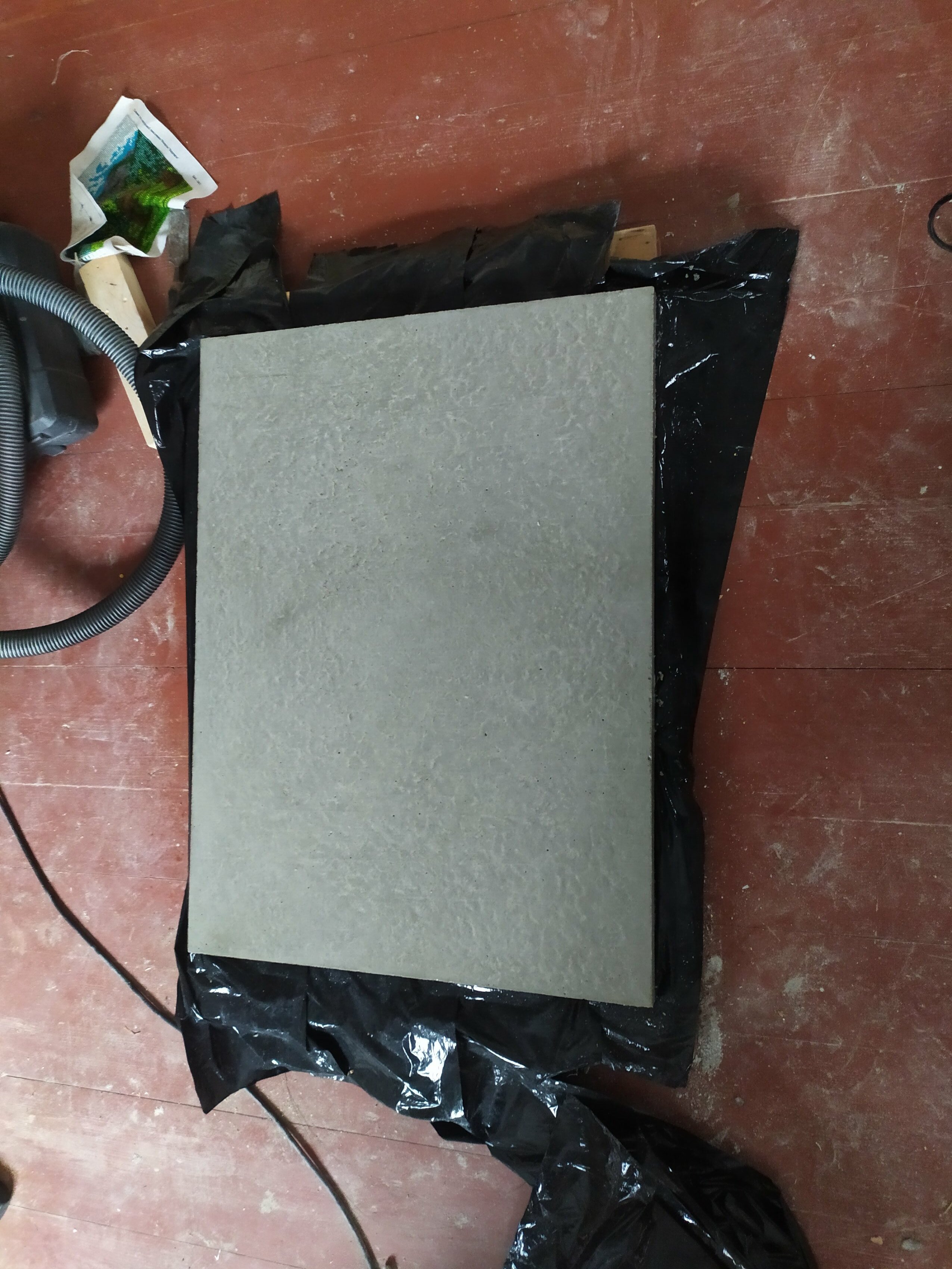

А якщо без фанатизму. Залишилась одна зайва панель , потрібно , за ради експеременту , спробувати.
Відполірована панель відрізняється на вигляд від тієї що було днищем навіть при укладеній плівці перед залиттям.

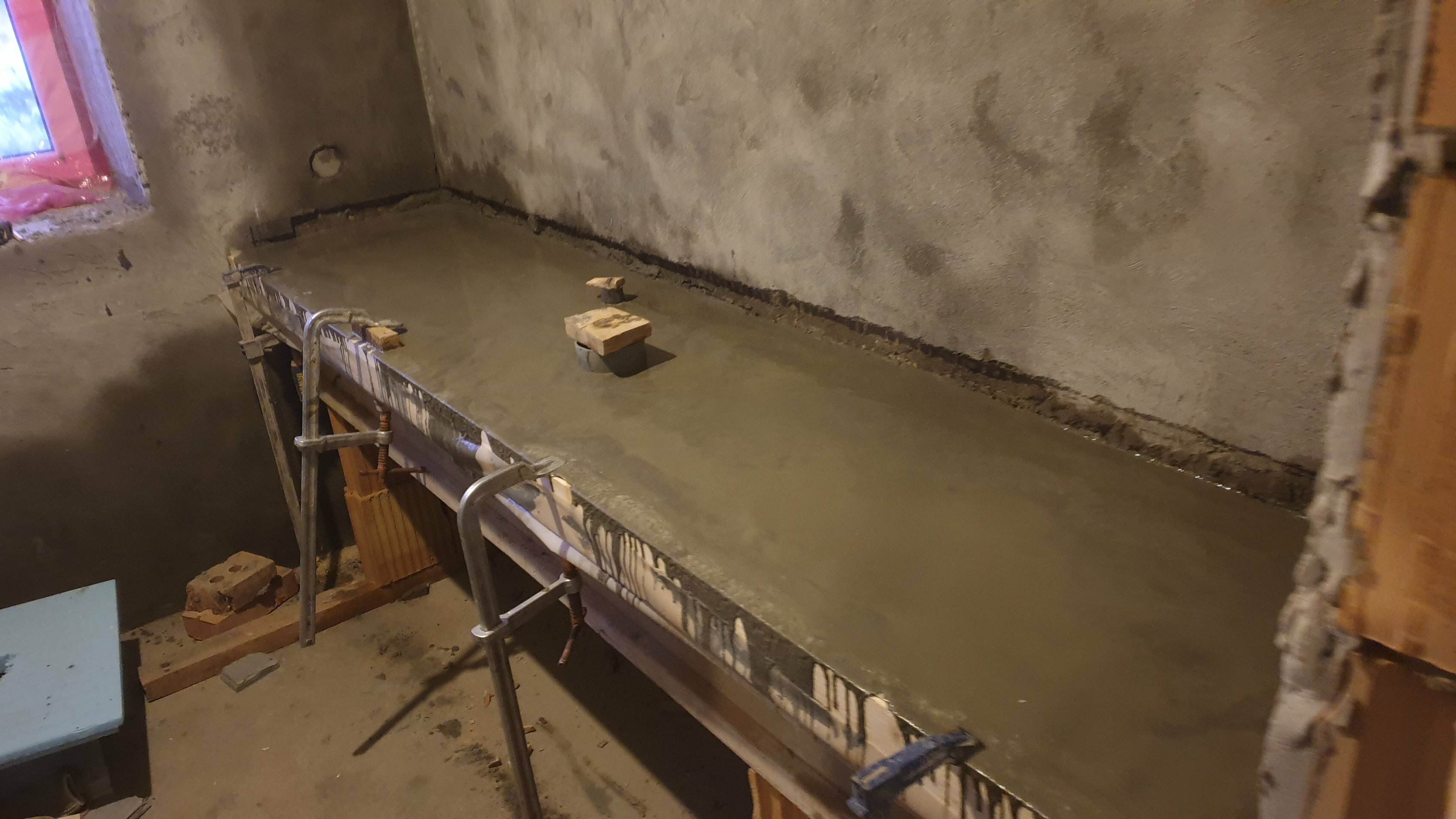

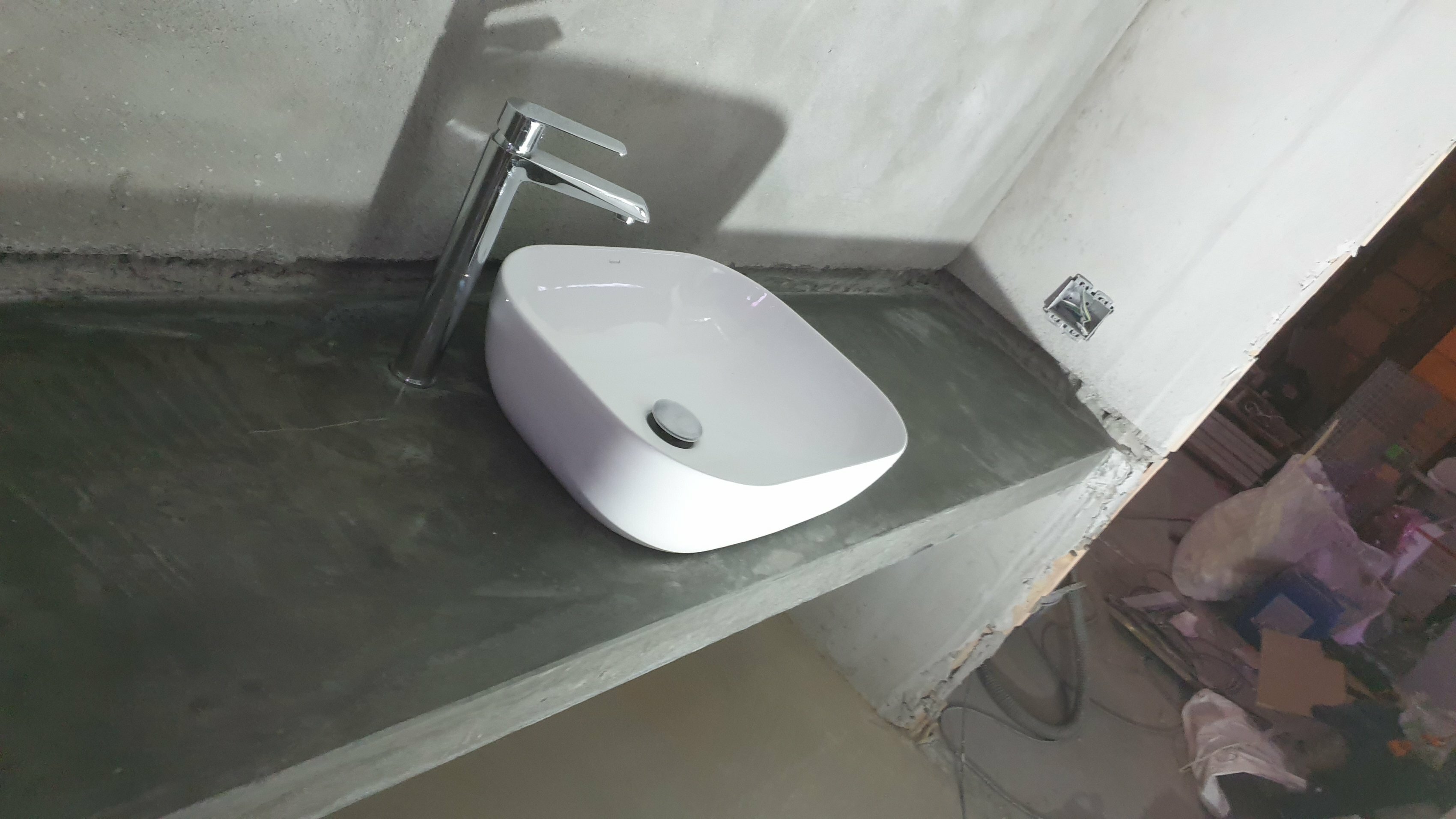

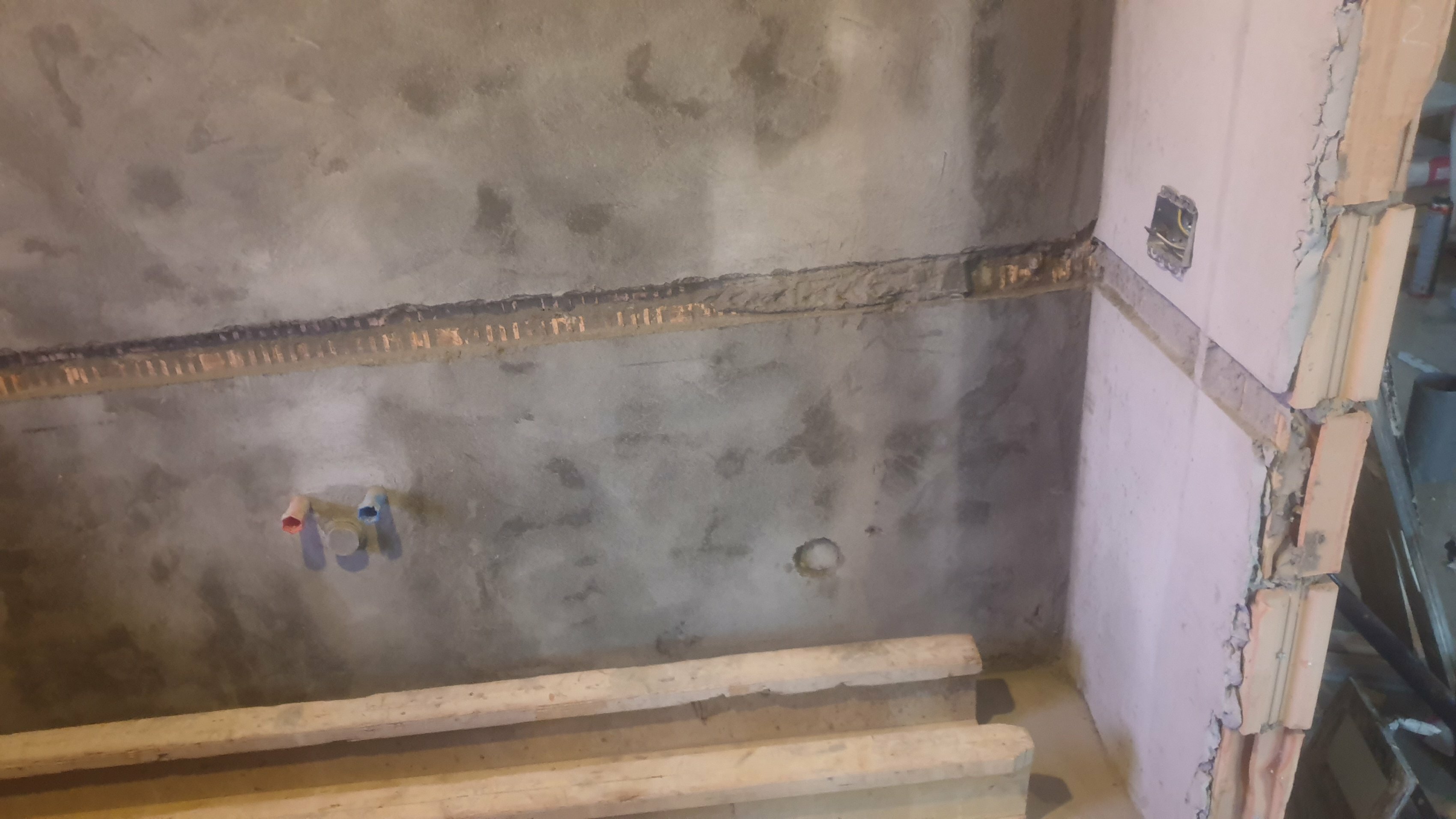

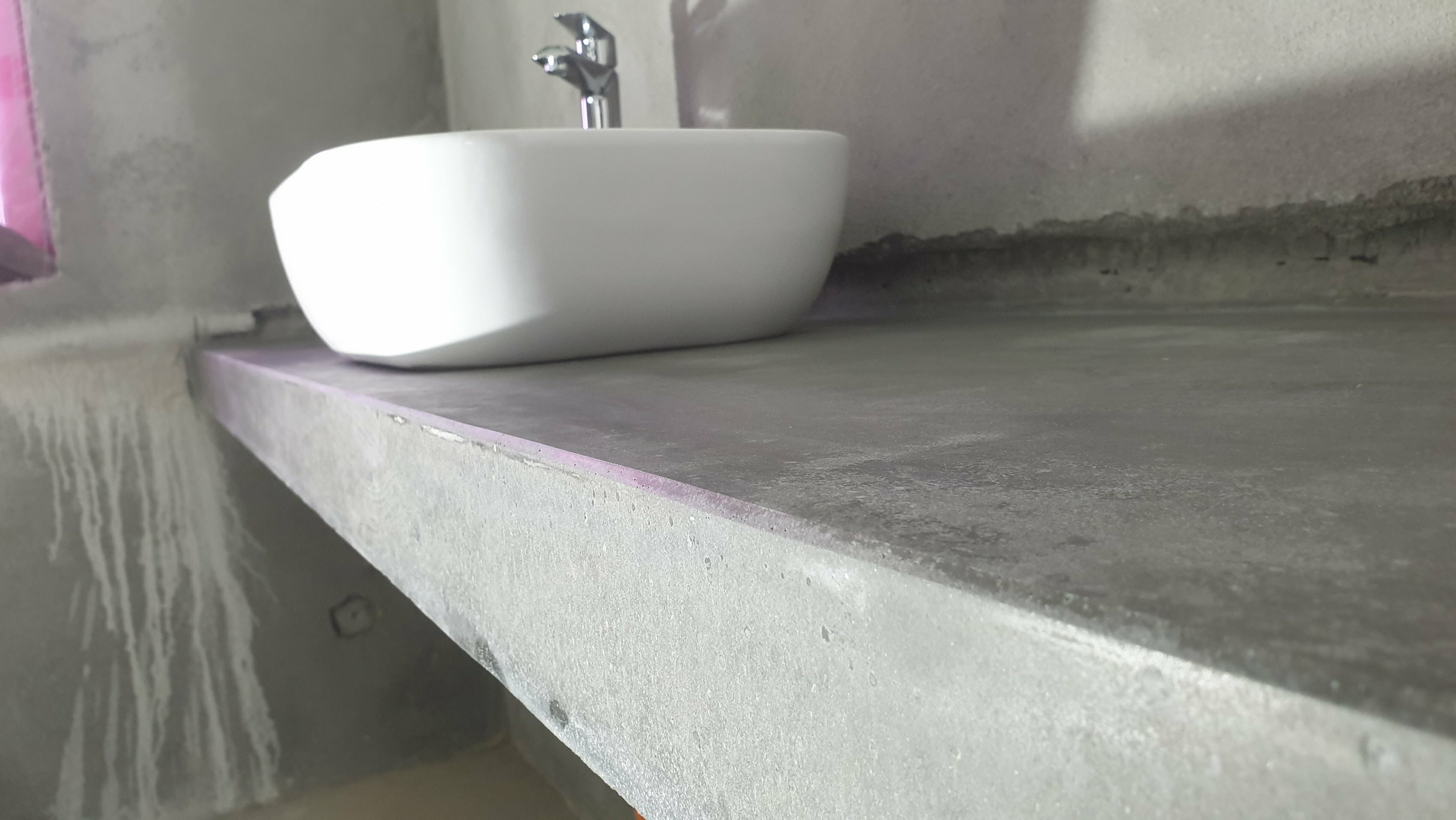

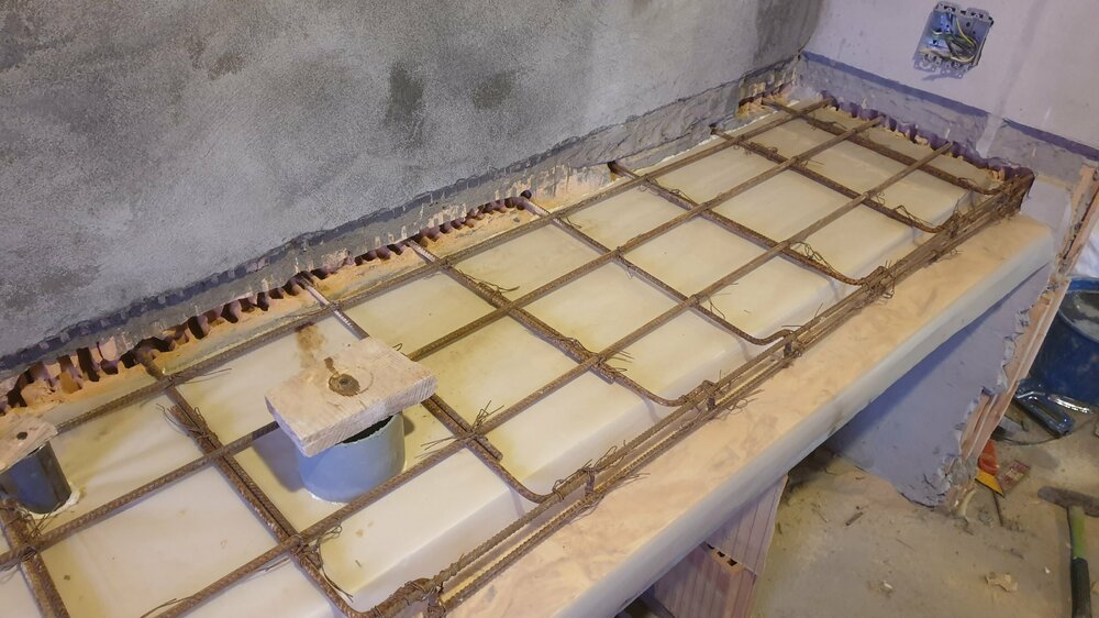

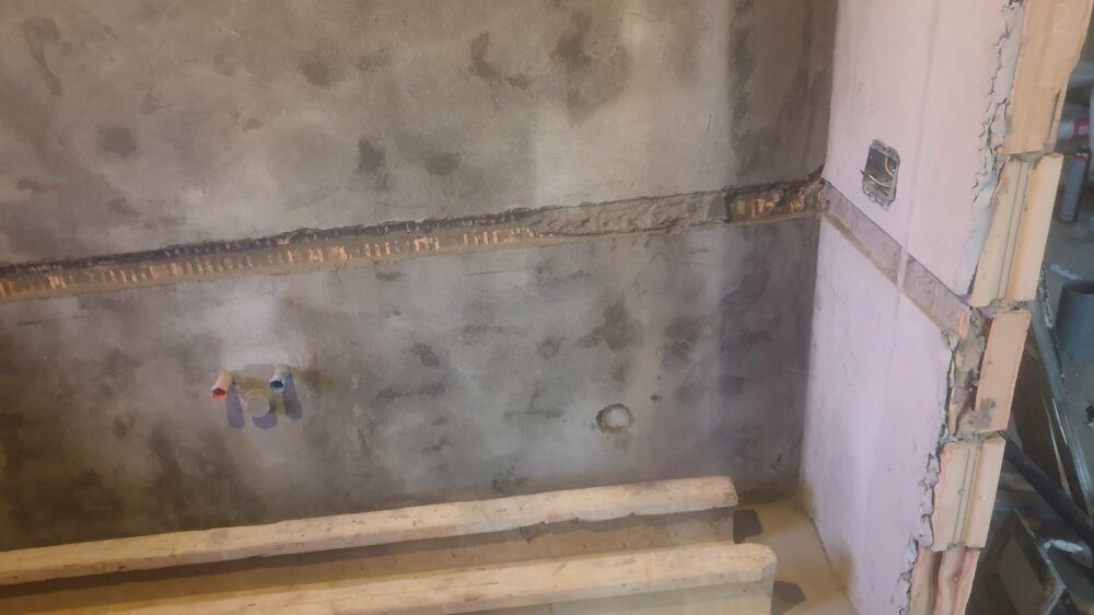

Вирішив зробити стільницю в санвузол розмірами 2500 х 470 мм.  товщина з торця 90мм (відіграє роль несучого елементу), решта товщина 50мм (Г - подібна форма).
Проштробив стіни
Прихований текст

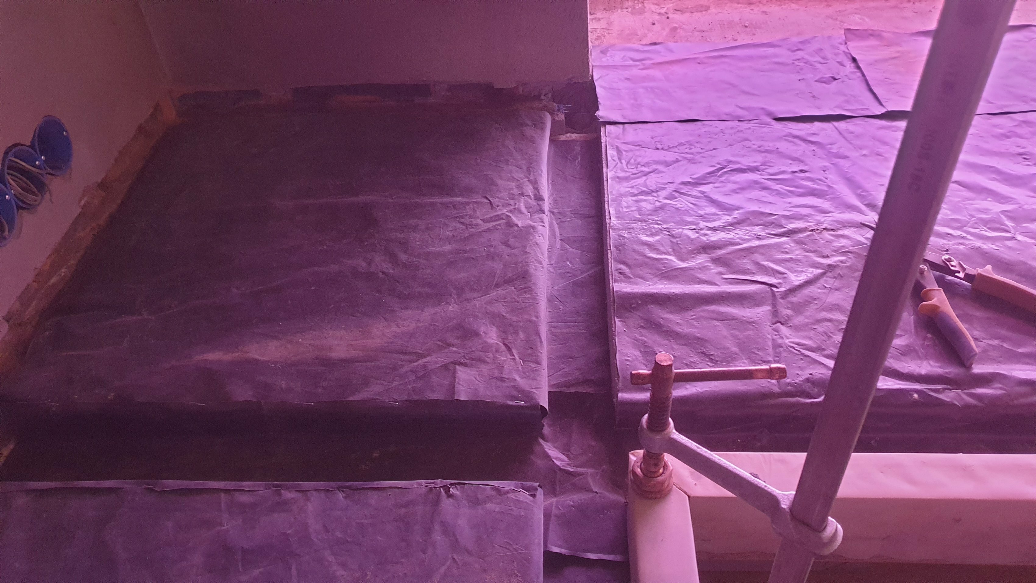

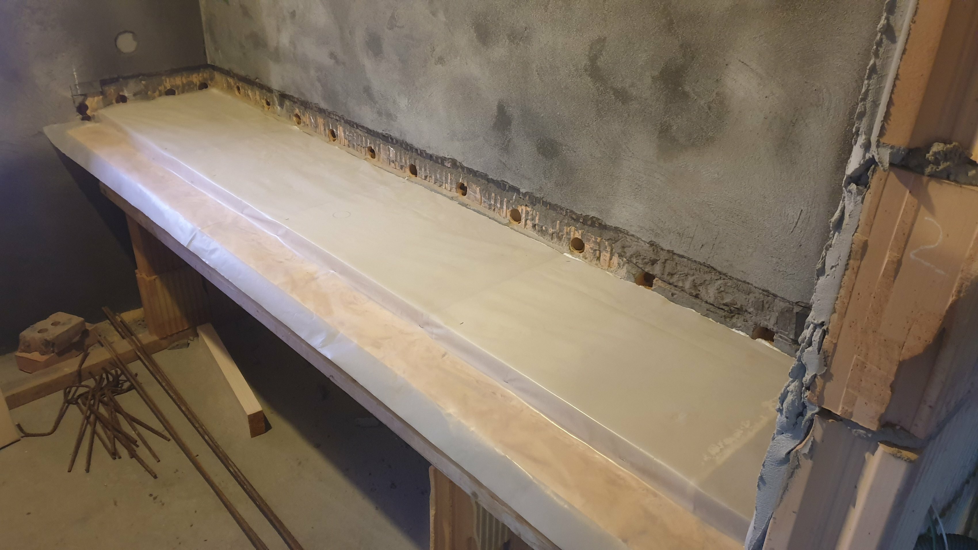

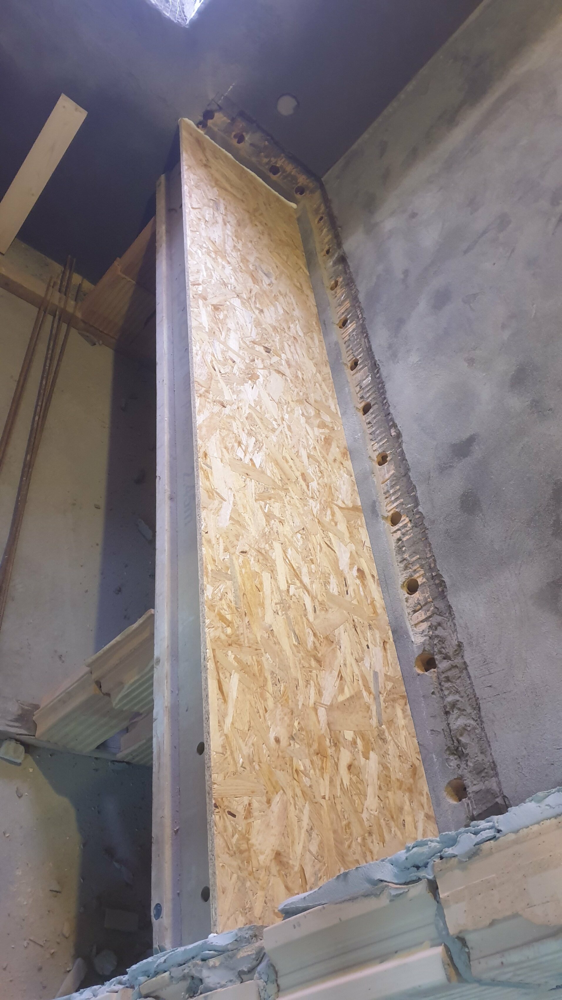

Виставив опалубку та застелив плівку на низ
Прихований текст

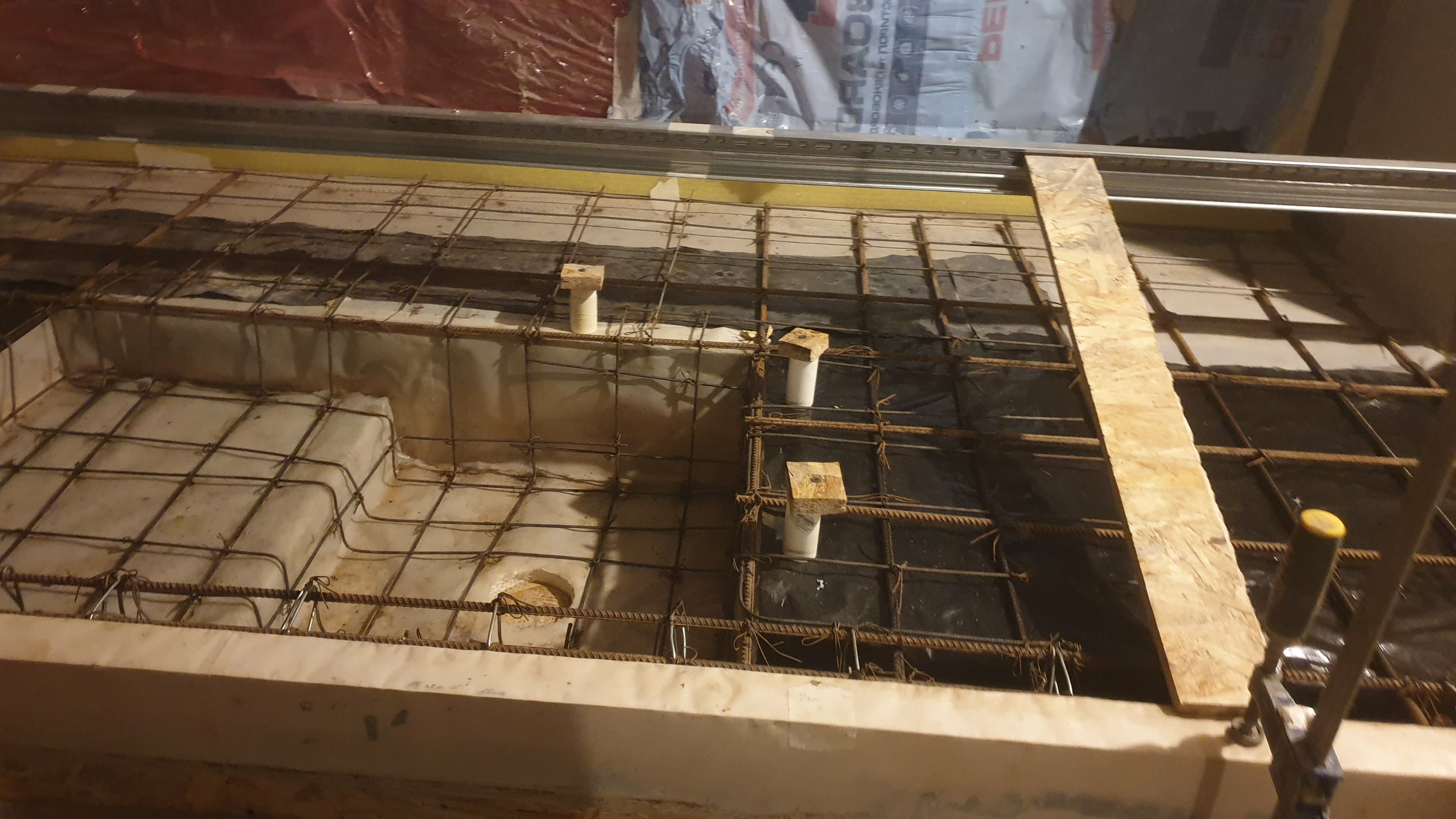

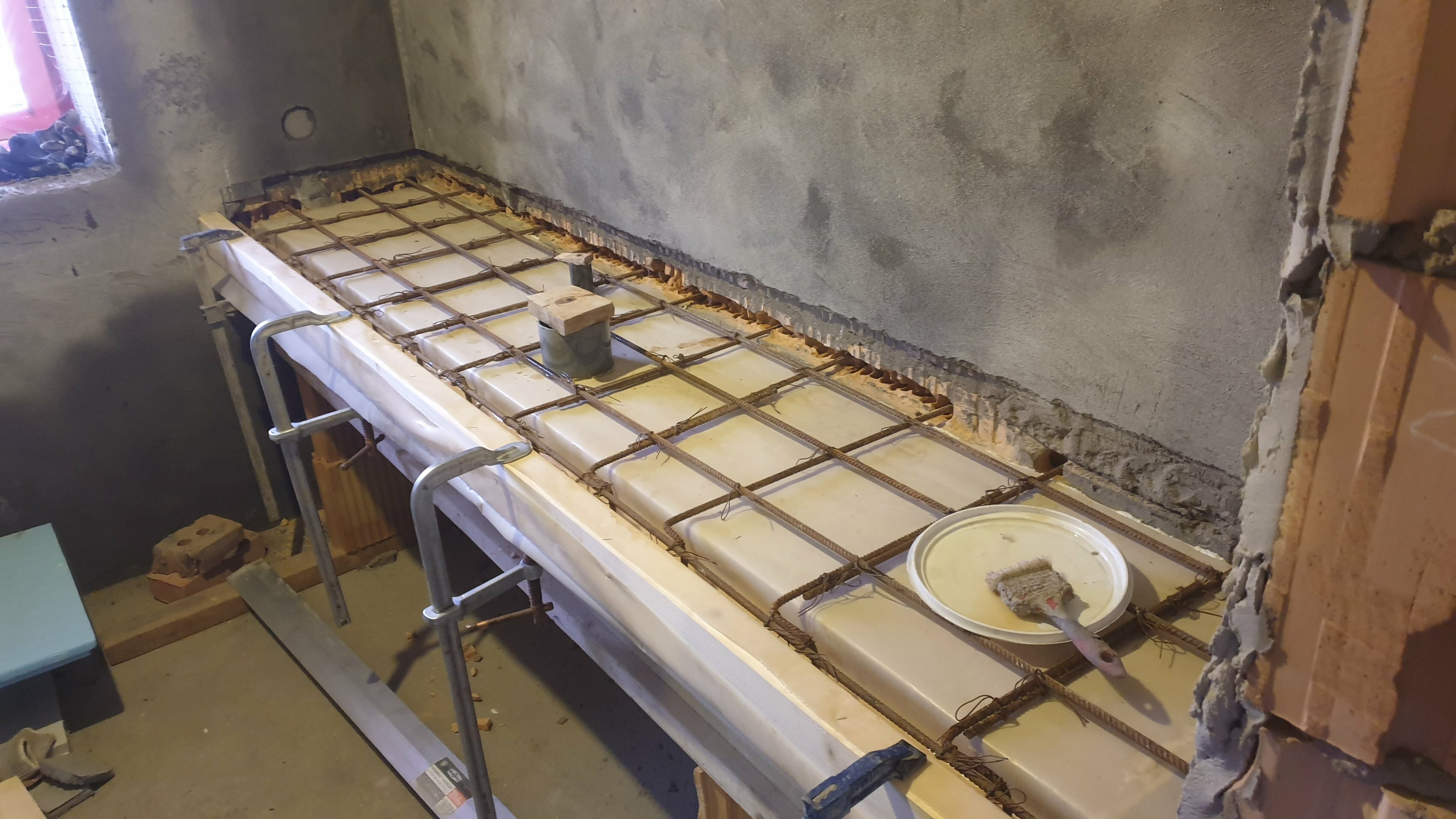

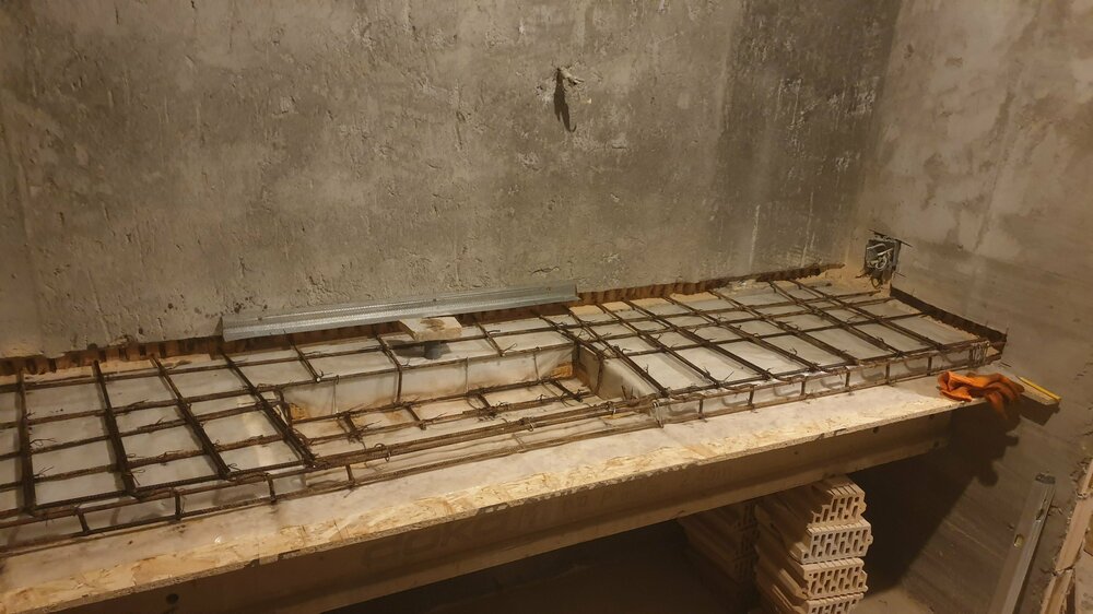

Зав'язав каркас з арматури Д-8 з чарунками близько 150 х 150 мм, та закріпив лобову дошку, встановив гільзи для зливу води та підключення крану.
Прихований текст

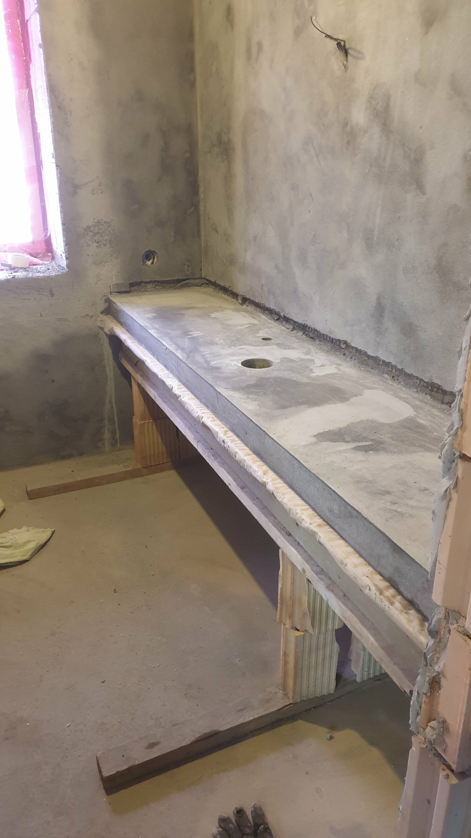

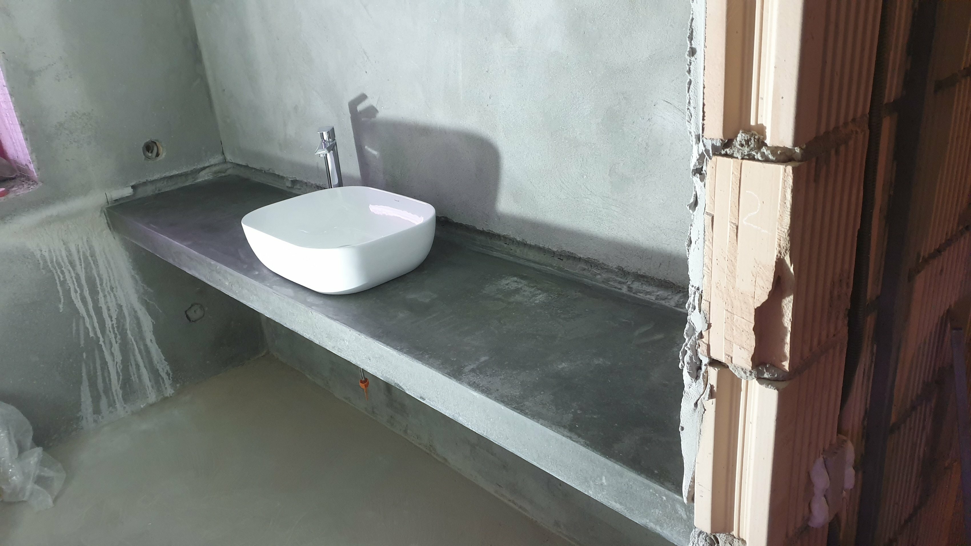

Після всіх маніпуляцій залив розчином. Розчин робив 1:3 на відсіві (те, що було на момент :) ) а верхній шар близько 15 мм 1:1 на кварцевому піску для можливості полірування. Все заливалось без перерви між шарами. І звісно провібрував.
Прихований текст
Після відполірував та покрив гідрофобізатором МС для бетону та штучного каменю в 3 шари. Вода після цього залишається крапельками на поверхні і не проникає в бетон. Але з часом покрию лаком поліуретановим 2- компонентним матовим.
Бажаю успіхів!

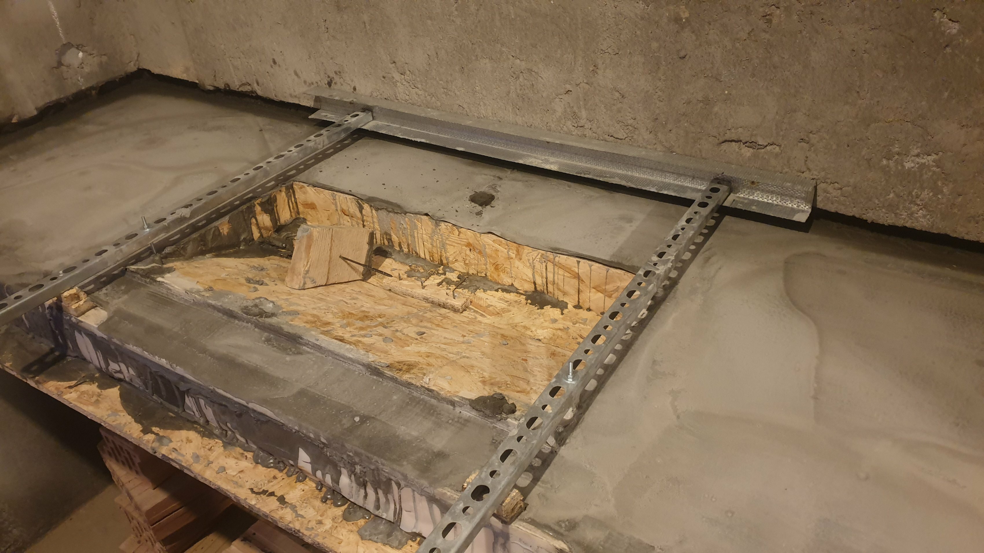

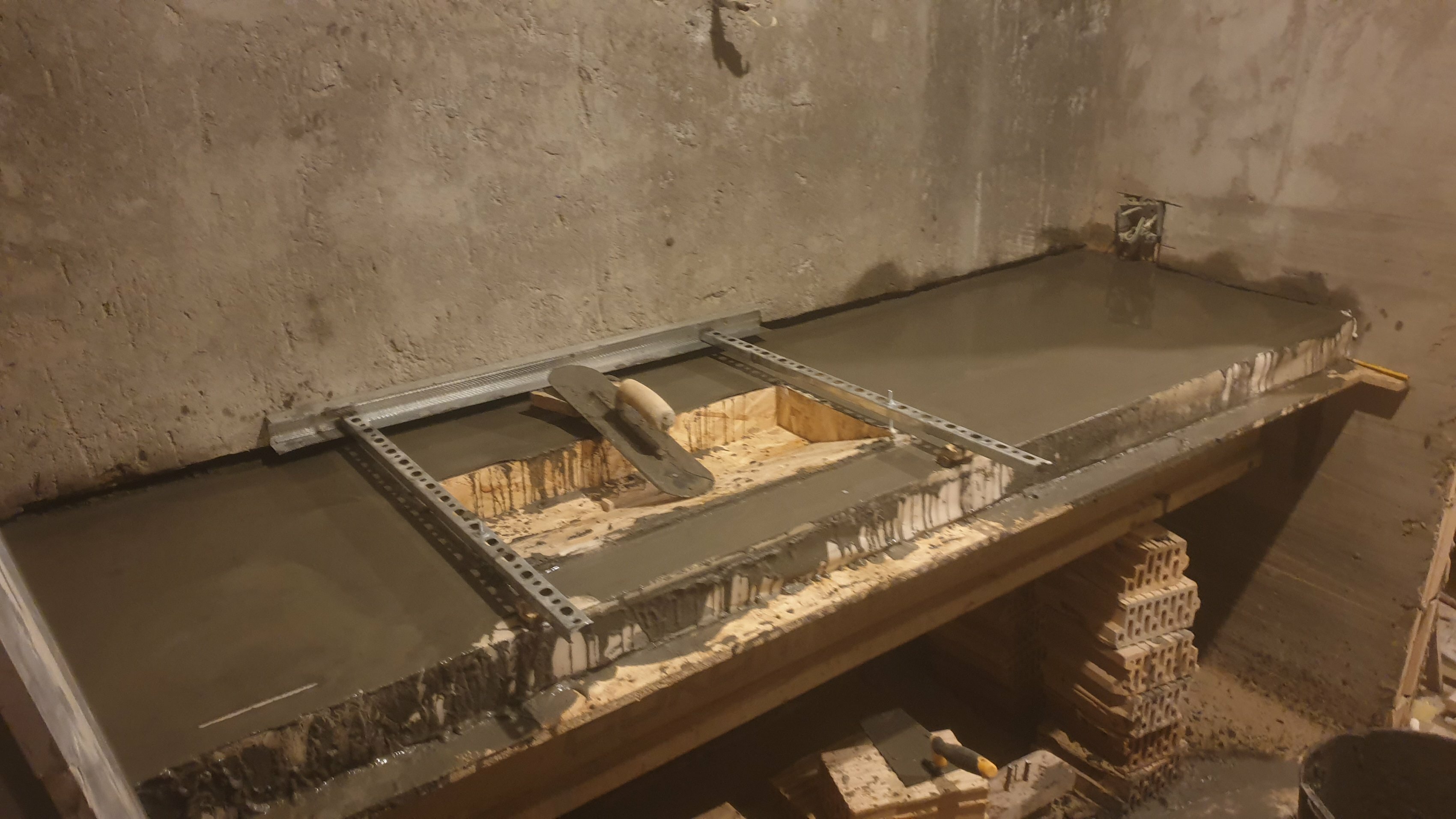

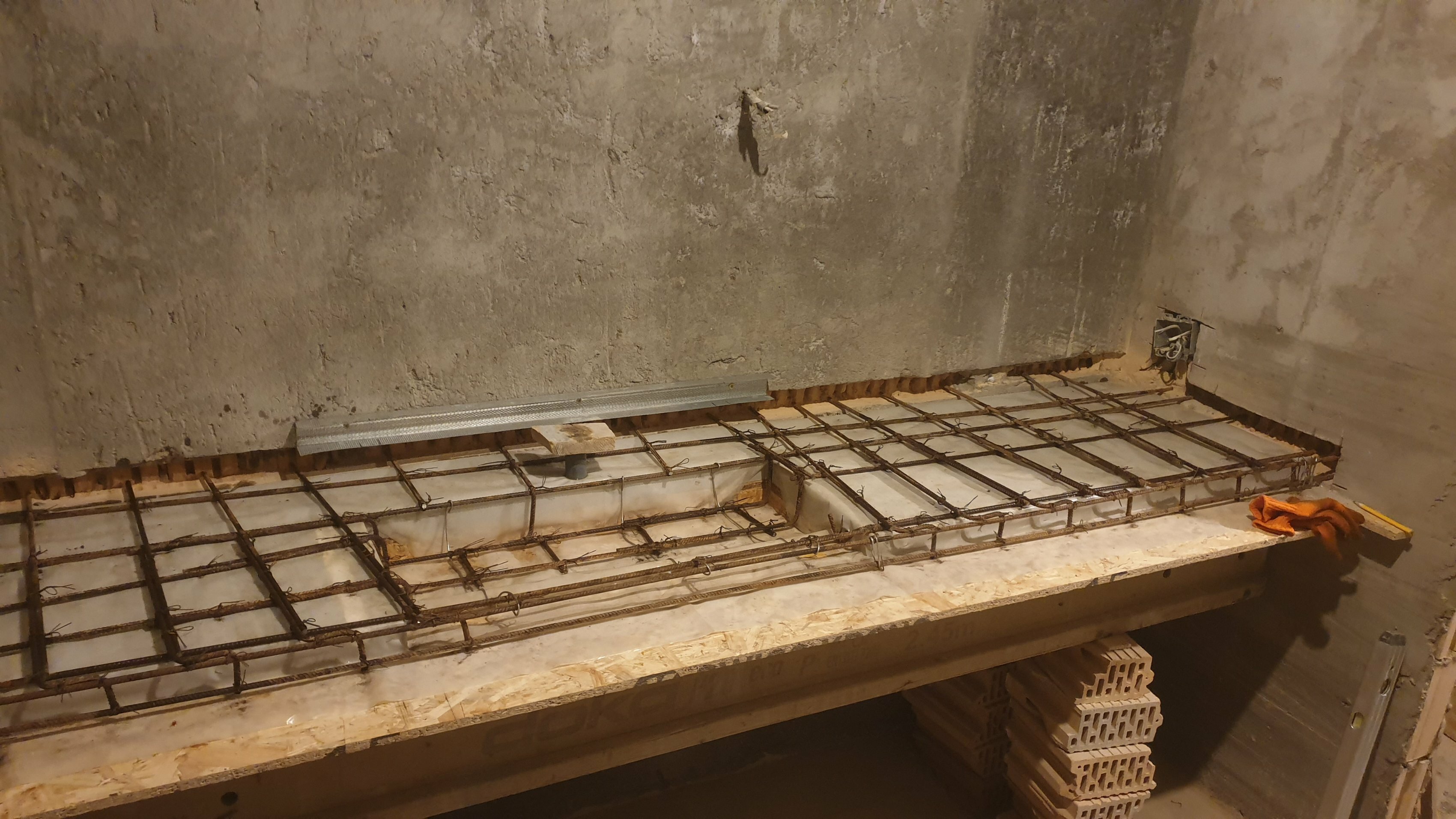

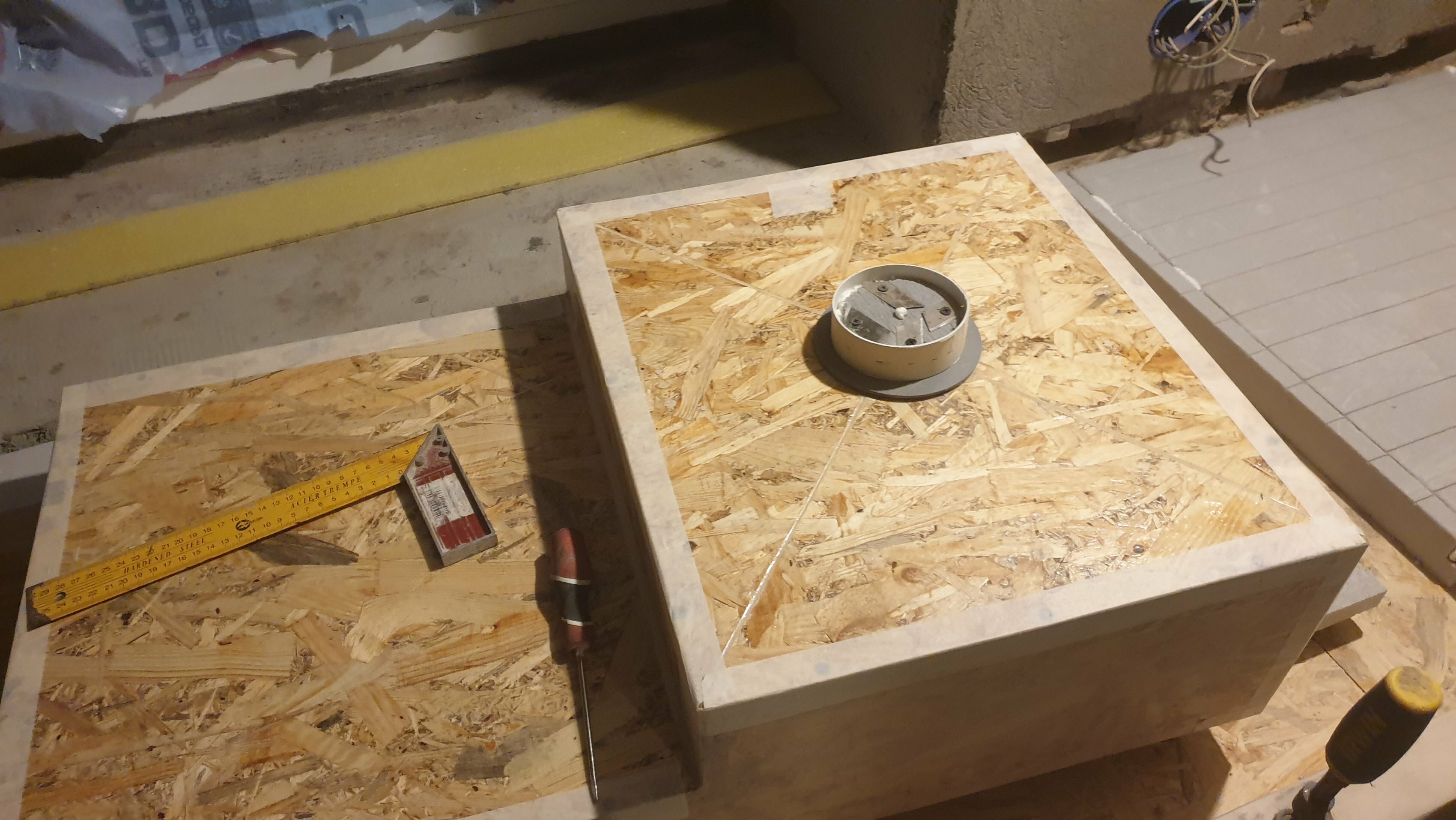

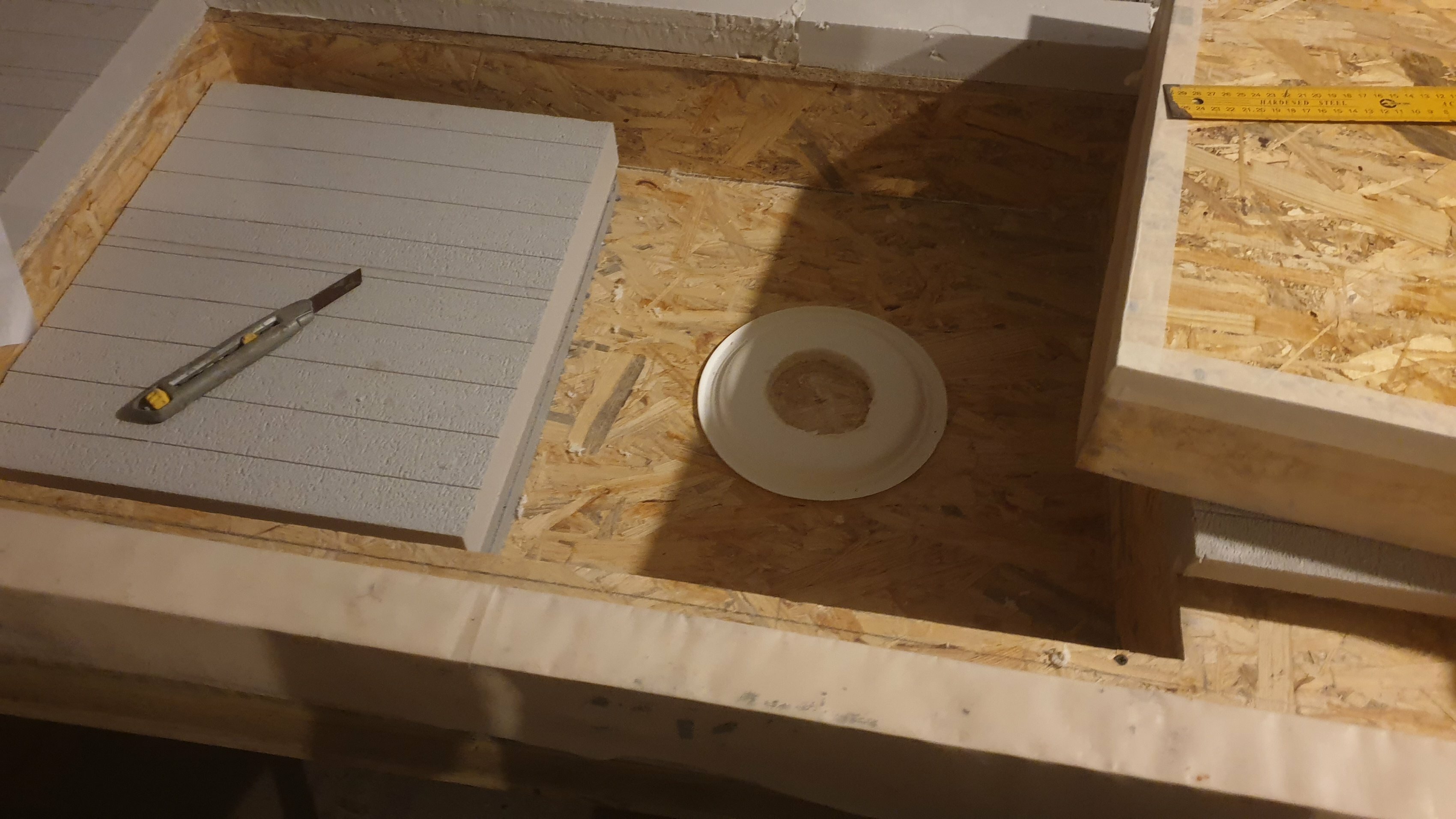

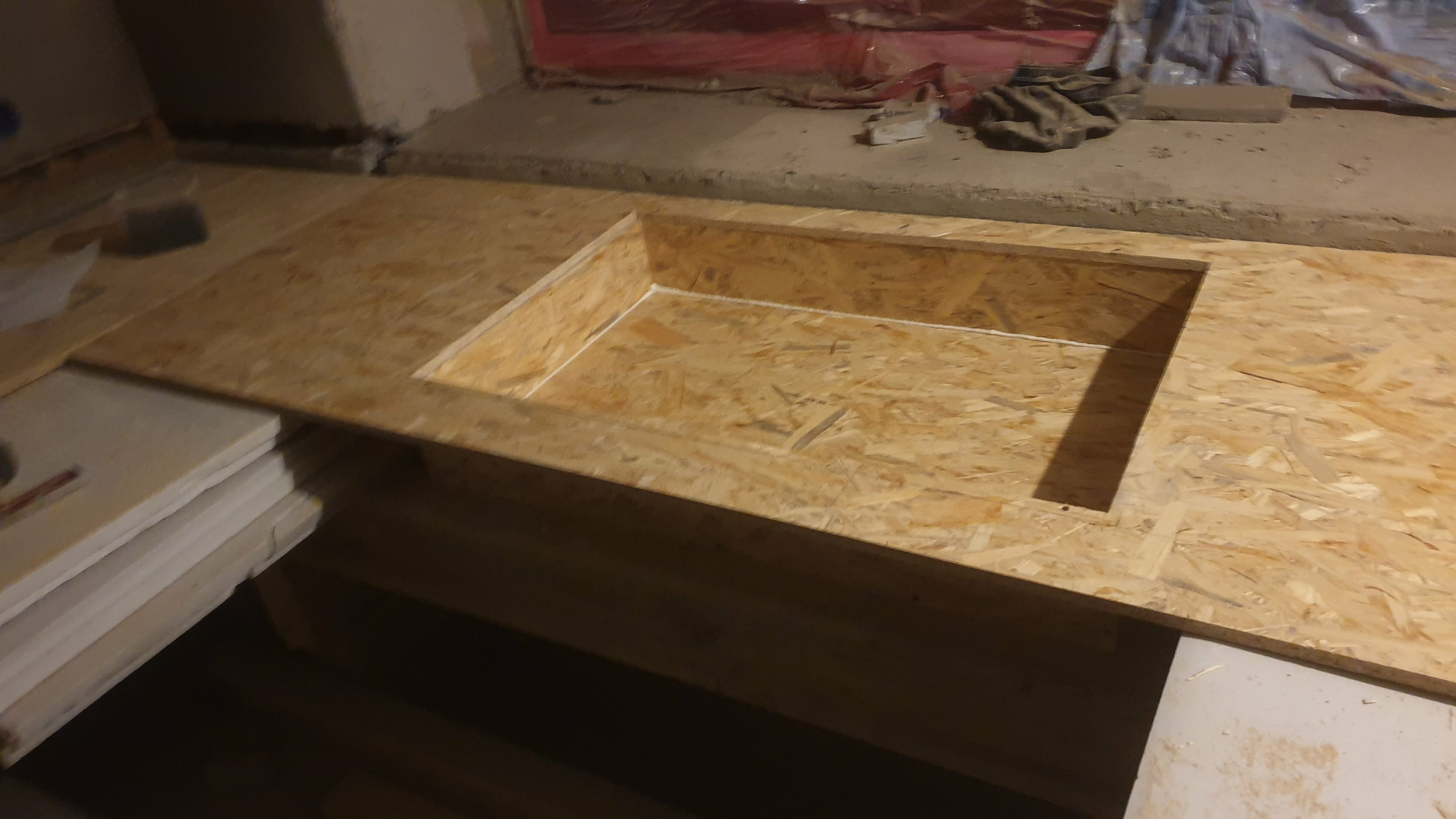

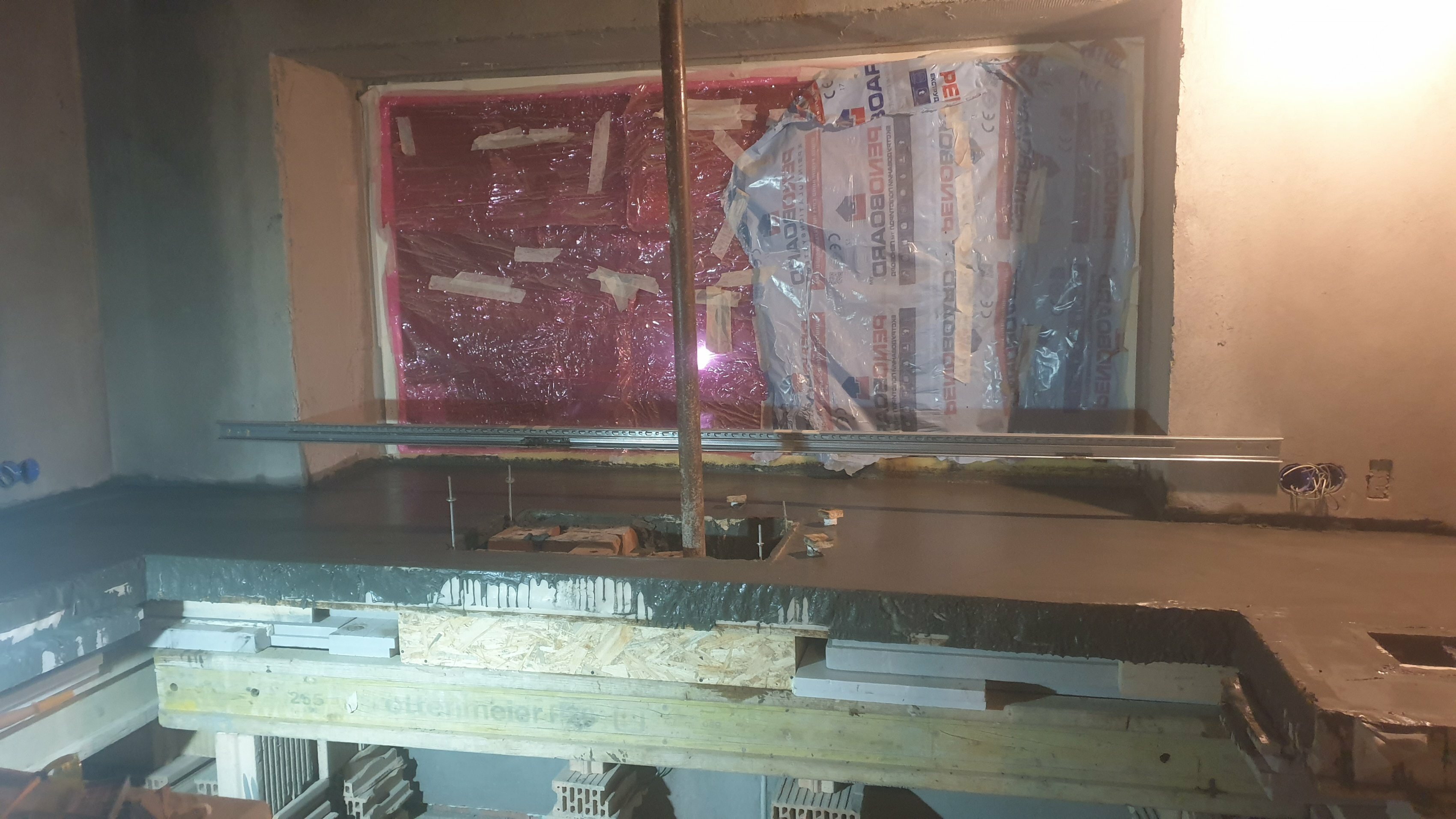

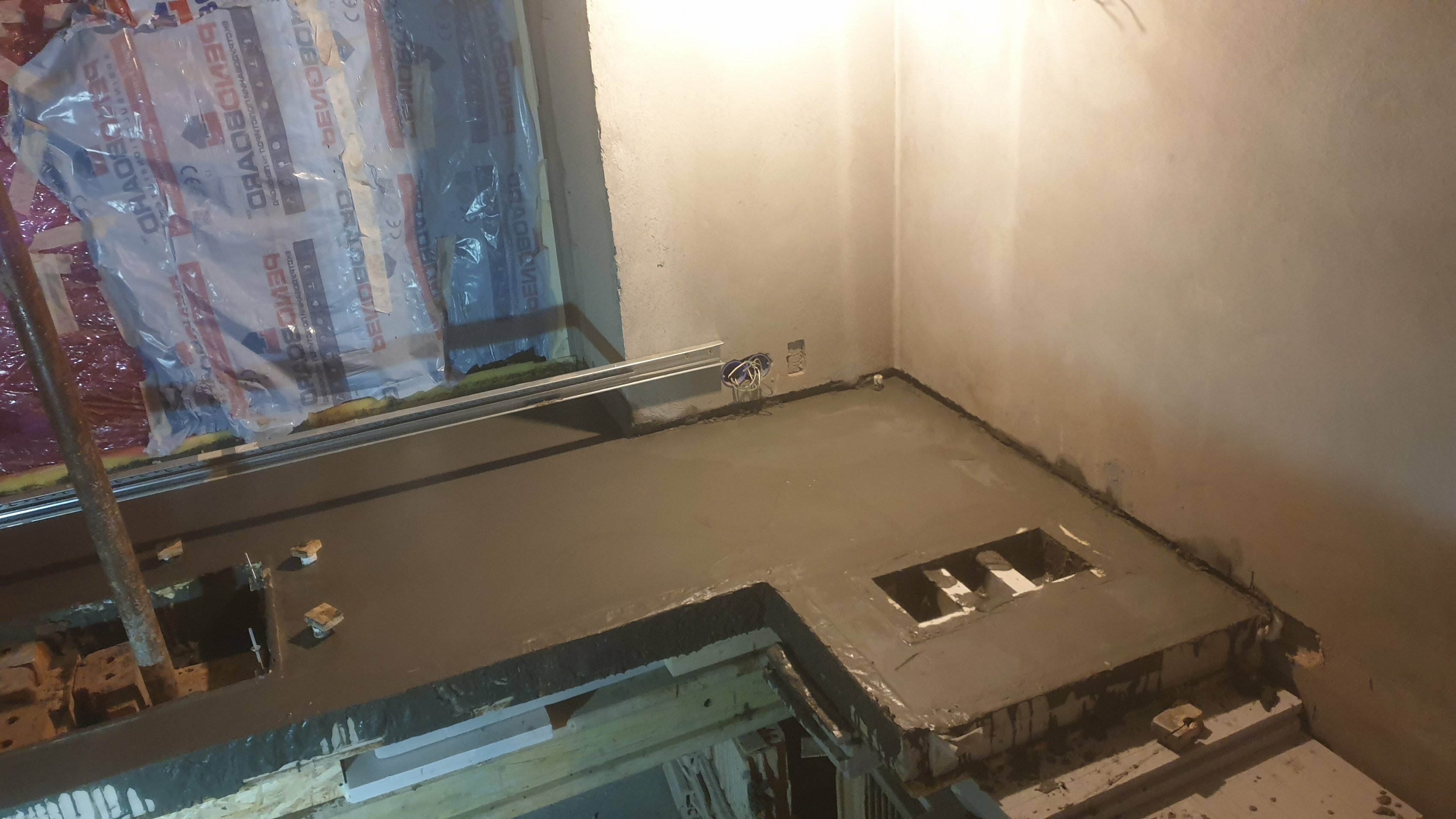

Вітаю! Крокуємо далі. Вирішив спробувати зробити стільницю з рукомийником. Розмір 2500 х 600 мм.  товщина з торця 90мм.
Детальний процес ідентичний вище написаному, повторюватись не буду, додаю фото.

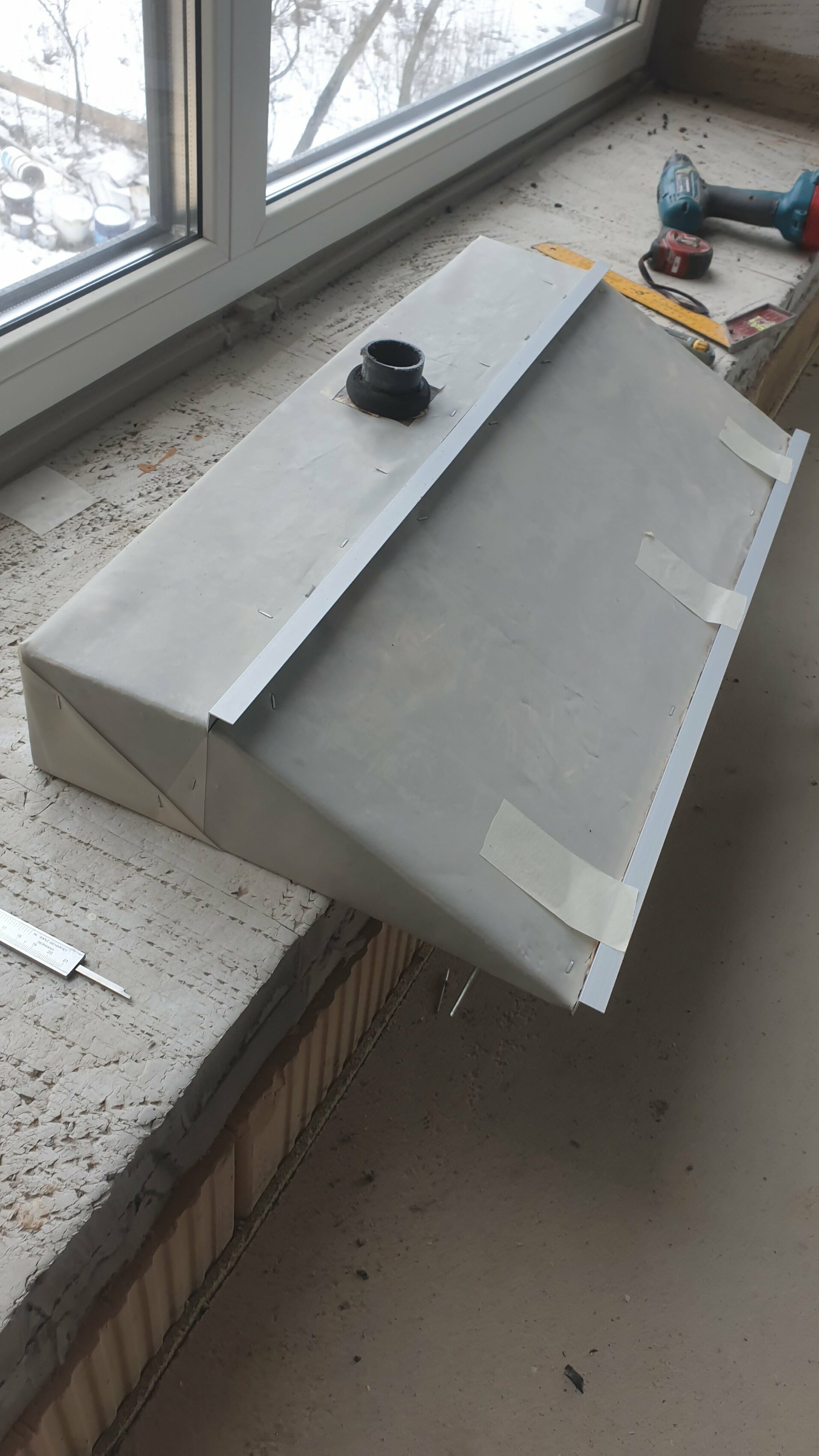

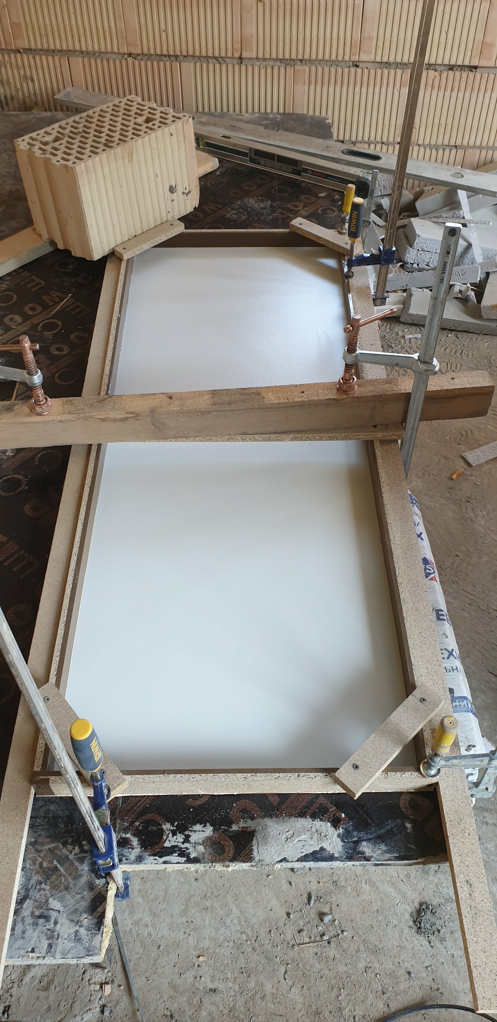

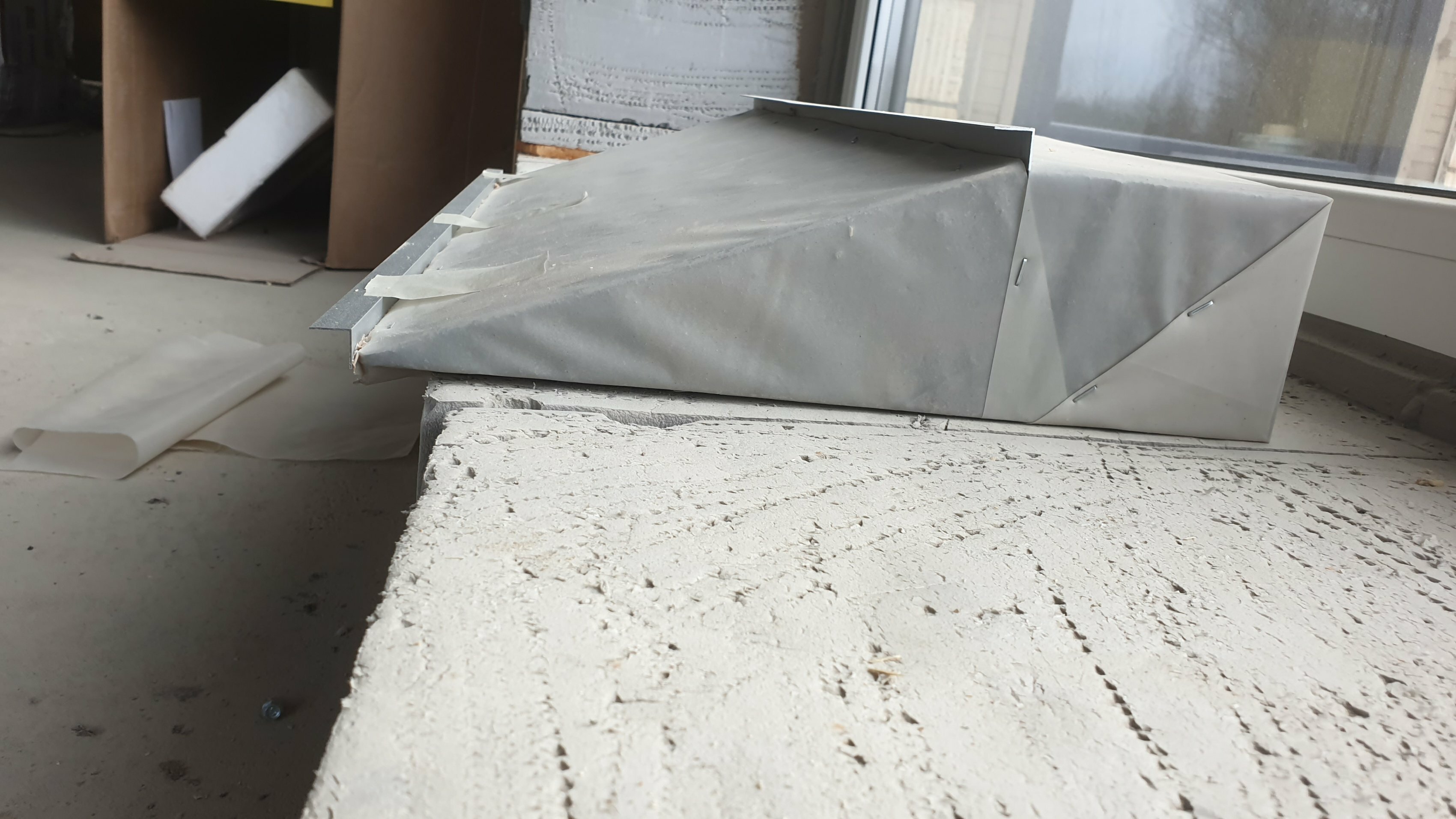

Зробив опалубку яка надасть форму рукомийника. Кутики з алюмінію ввів для того, щоб була чітка грань готової конструкції.
Також опалубка днищ
Почав збирати "конструктор" до кучі

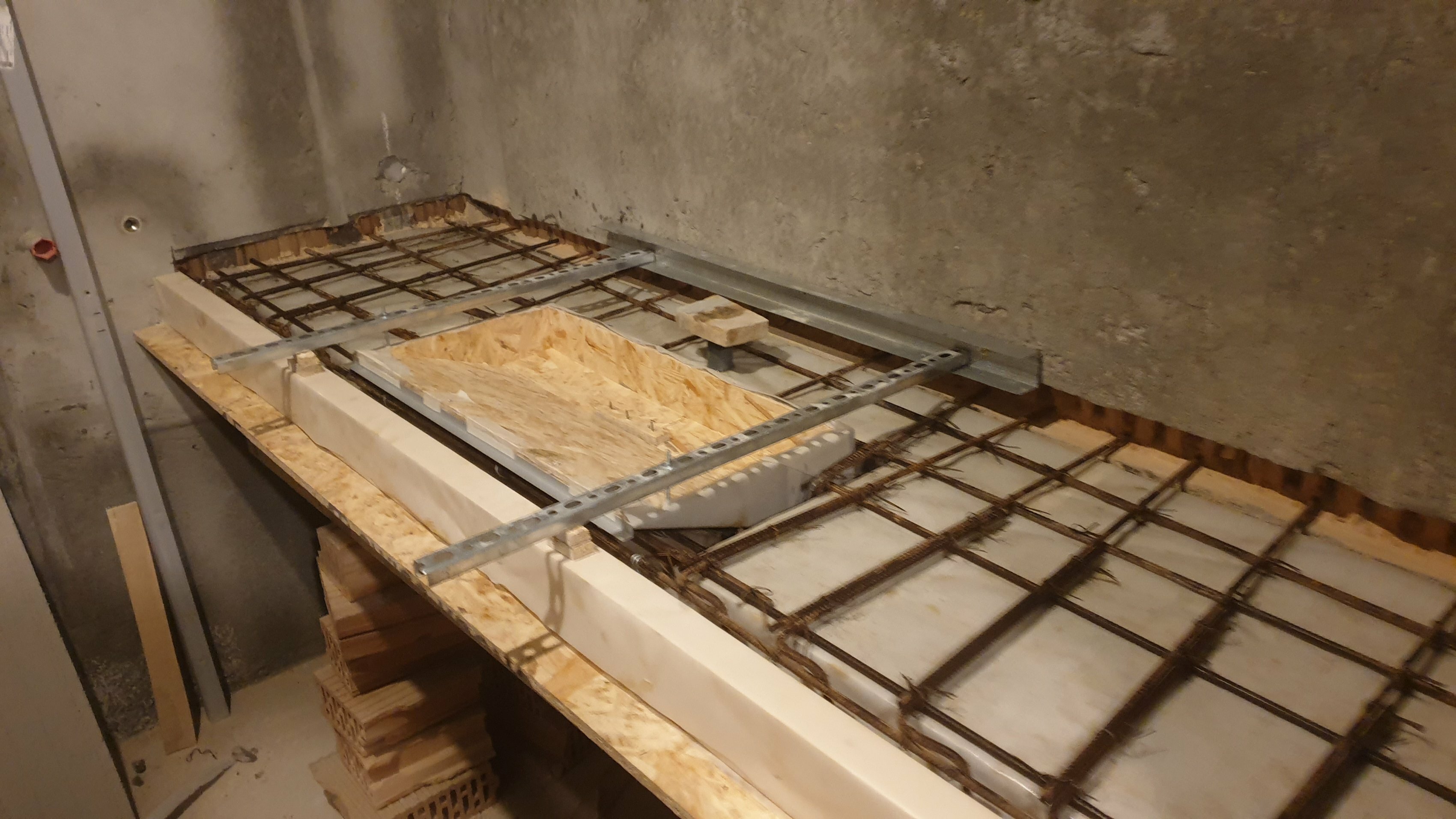

Далі каркас

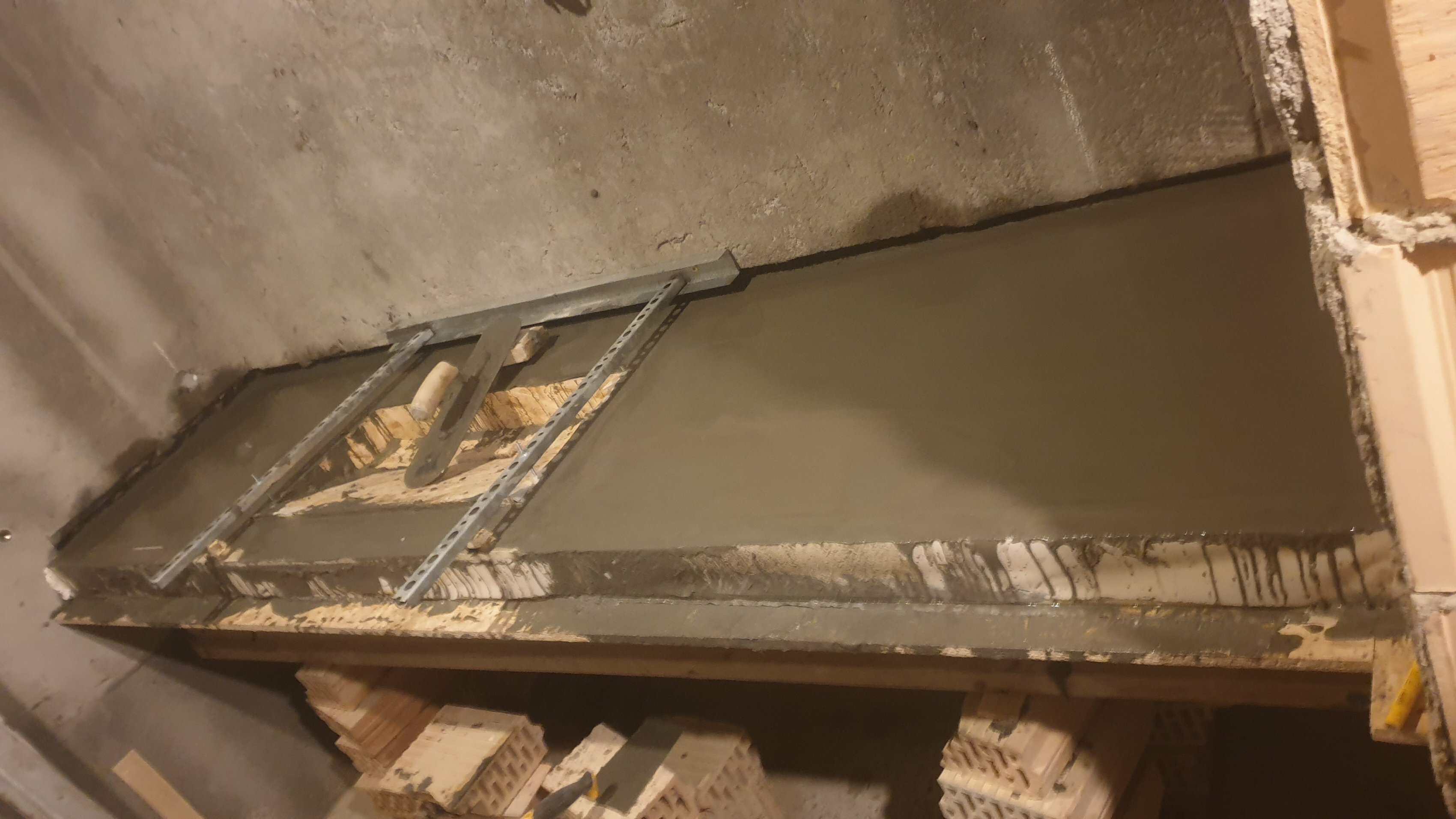

Заливка

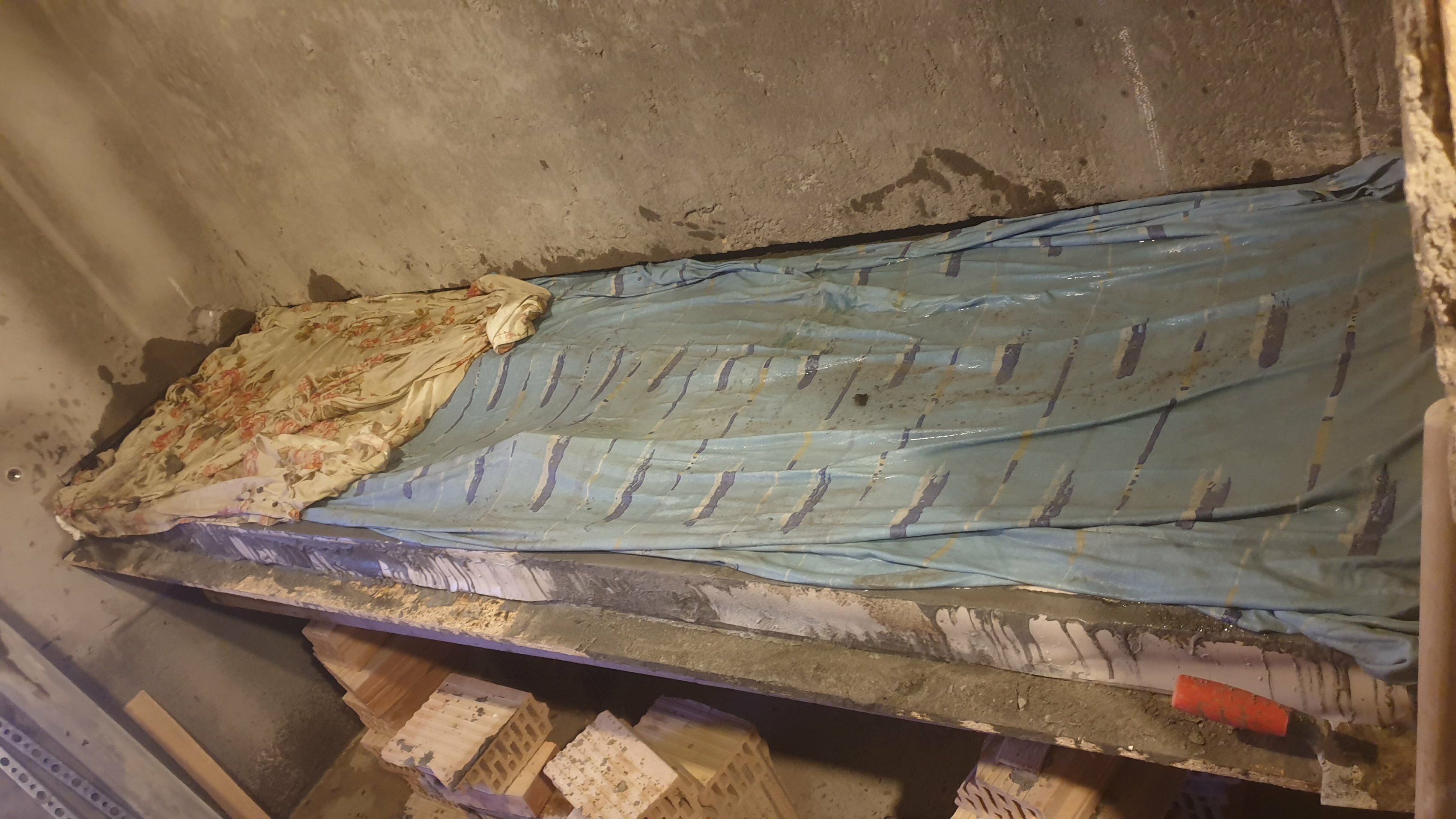

На другий день накрив простирадлом та зволожуватиму тиждень
Ну а як вийде чи ні побачимо десь через місяць.
Всім успіхів!
Змінено користувачем Vstar
  • Лайк 7

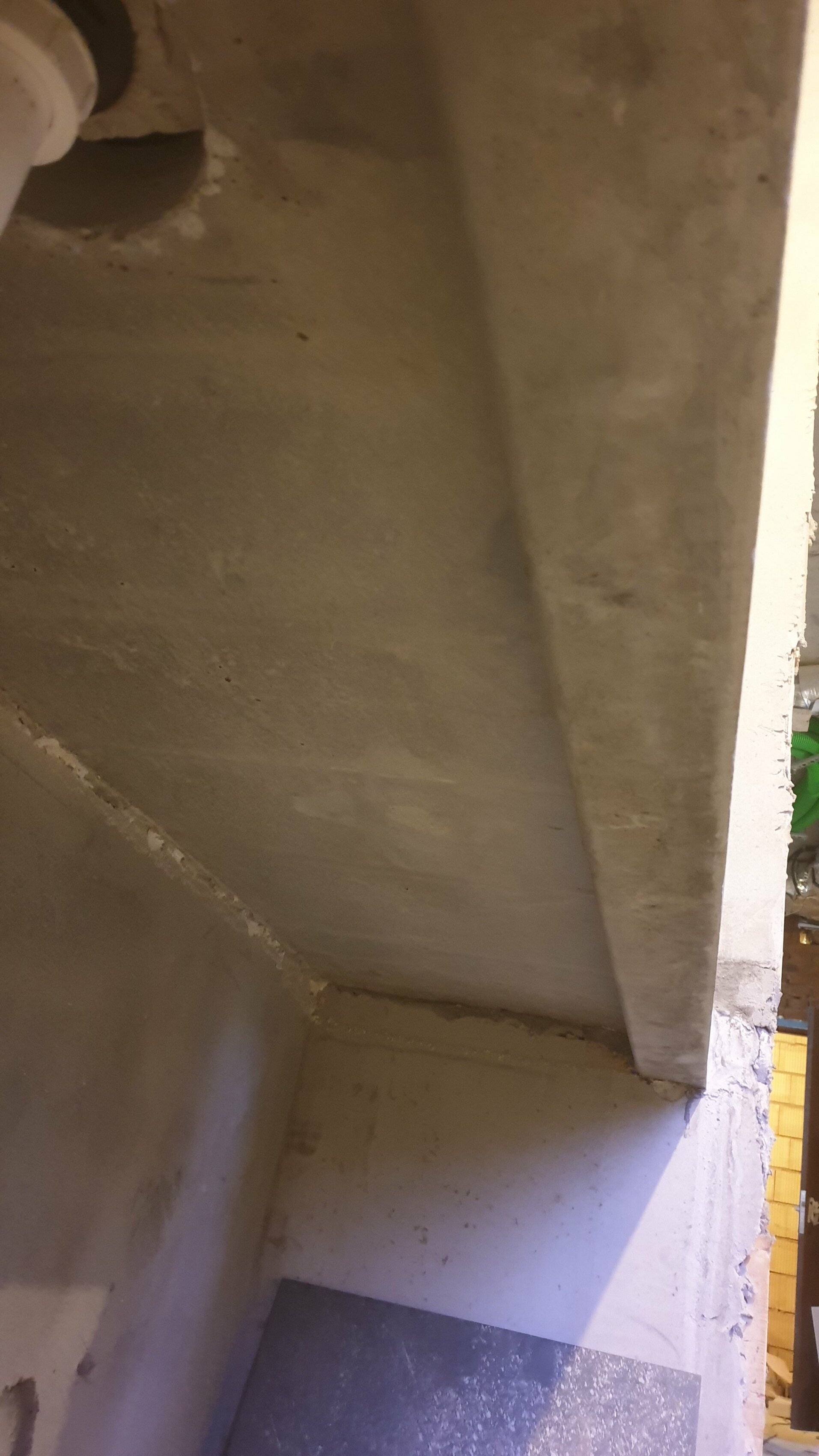

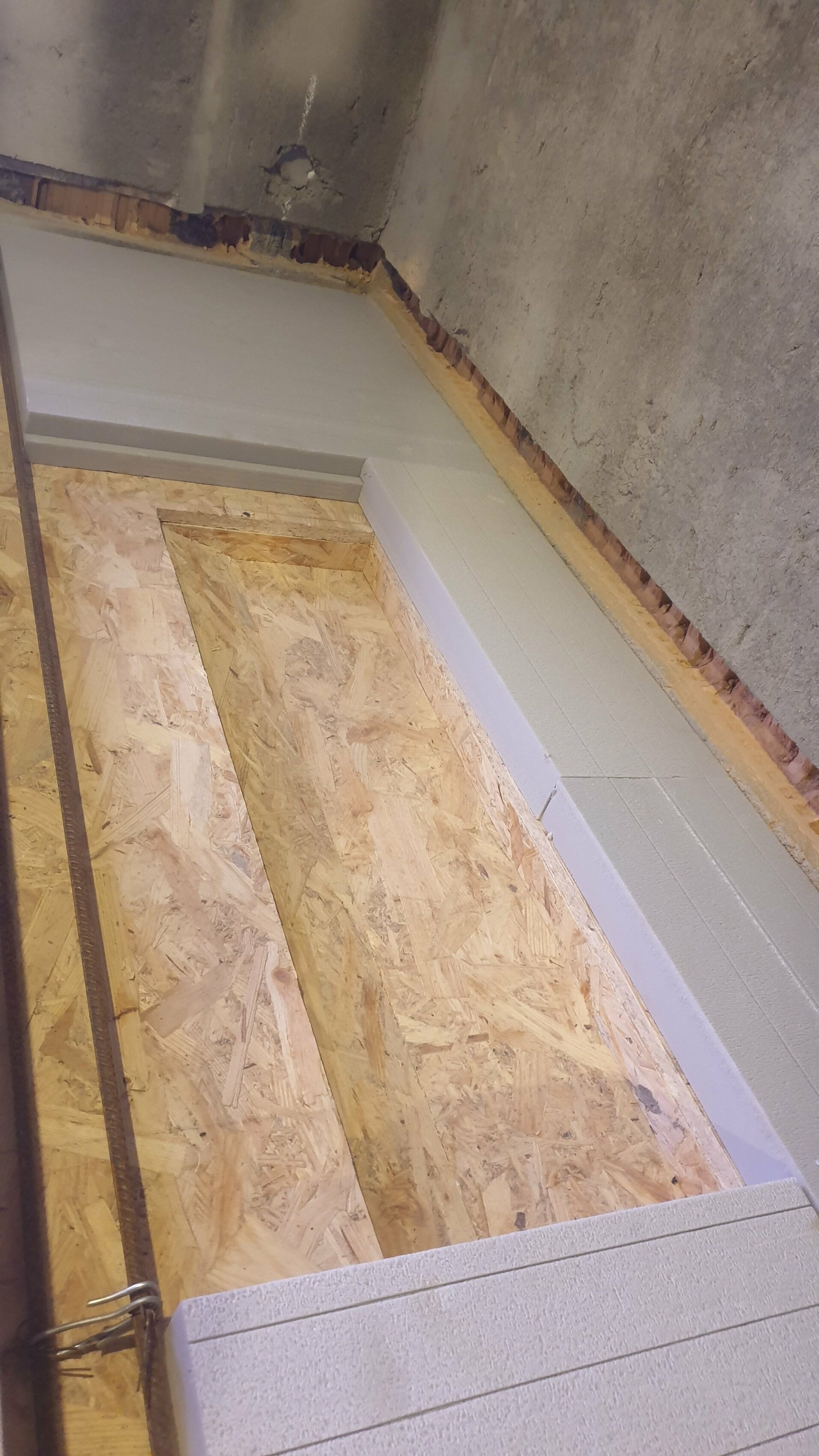

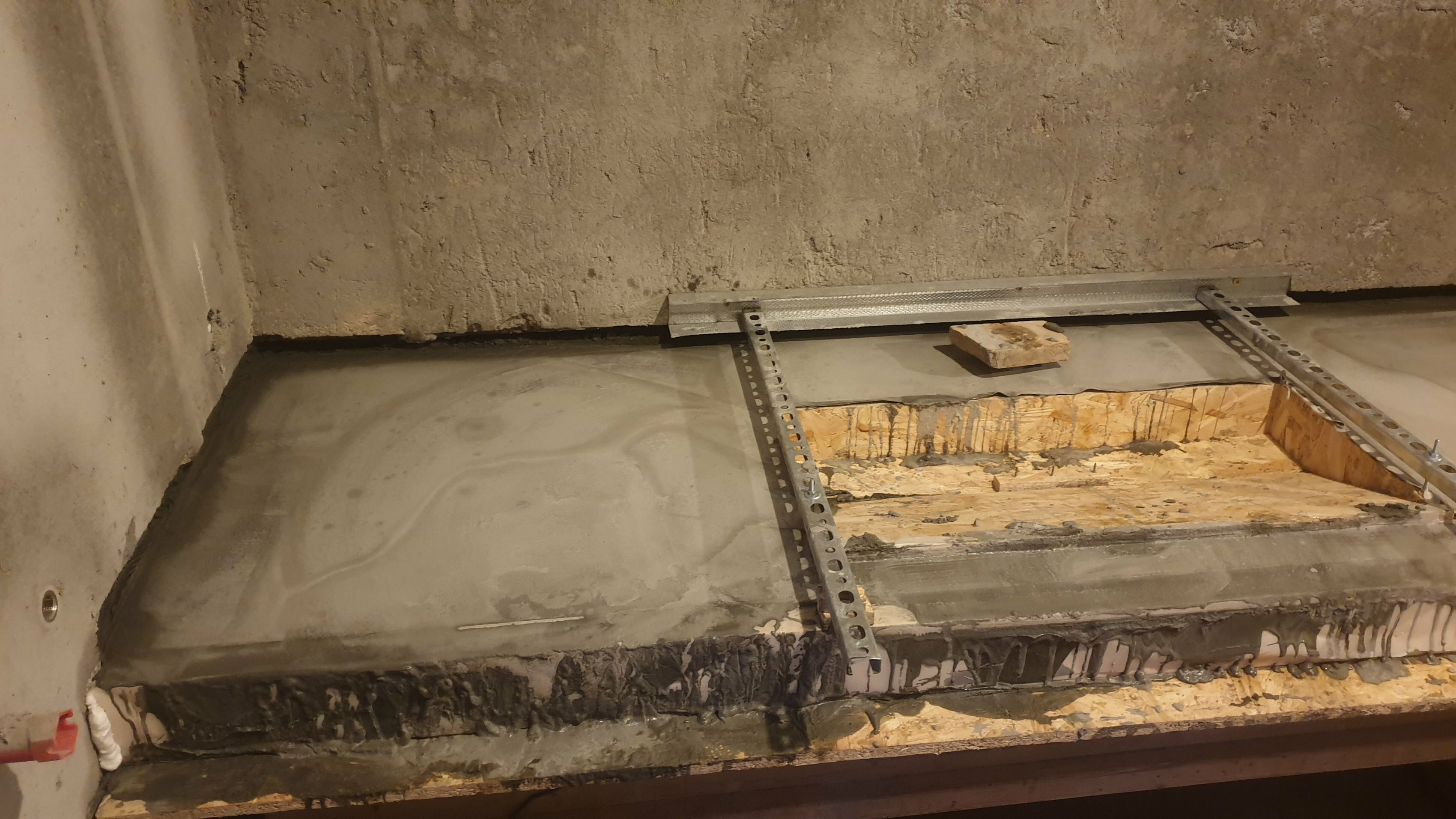

Утеплювач для чого?
Стільниця має Г -подібну форму в розрізі. Він знімається разом з опалубкою, таким чином менші витрати на бетон і на міцність не впливає, навіть краще працюватиме. Я ж не люблю підпірок. Попередня стільниця була зроблена ідентично.
39 хвилин тому, Dmode сказав:
Утеплювач для чого?
Для наглядності вигляд знизу другої стільниці знизу20230413_184607.thumb.jpg.b56c3eda963f1b2927c048199875b8df.jpg
  • Дякую 1

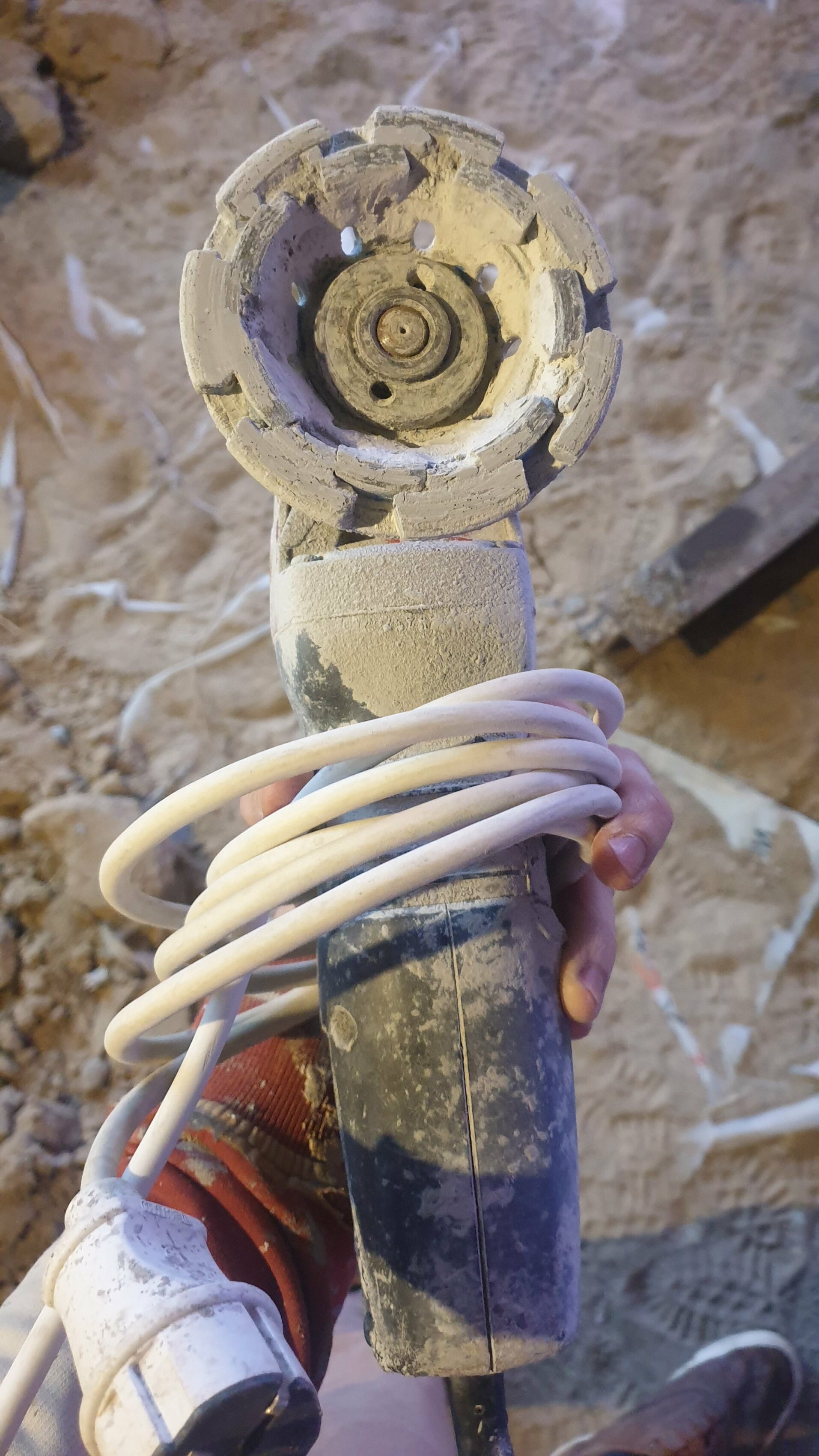

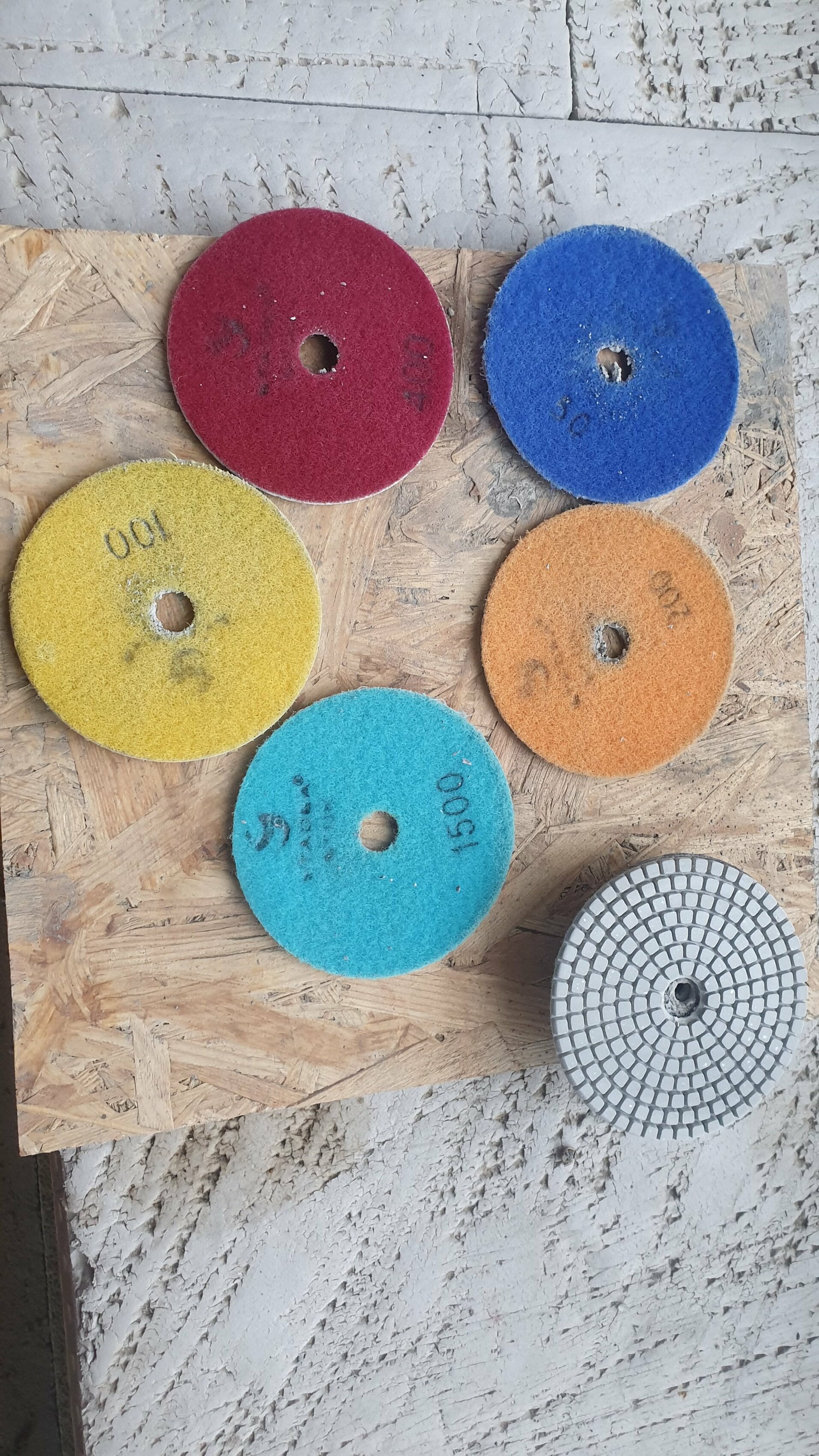

4 години тому, semengv сказав:
Черепашки и полировальные круги можете фото показать?
Прихований текст
Важливо,  щоб болгарка мала регулювання швидкості. Чим дрібніше полірувальний диск, тим менші оберти.

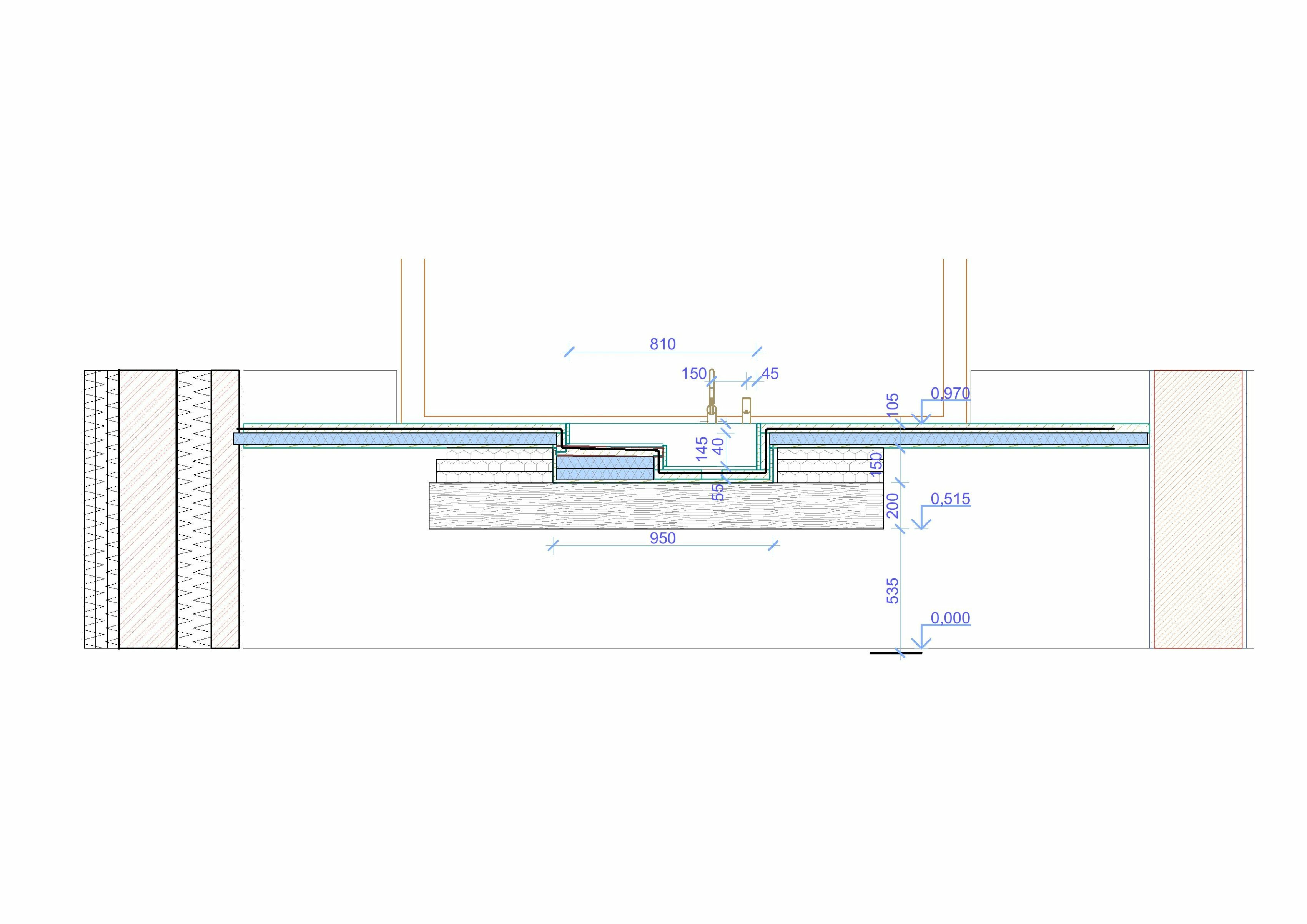

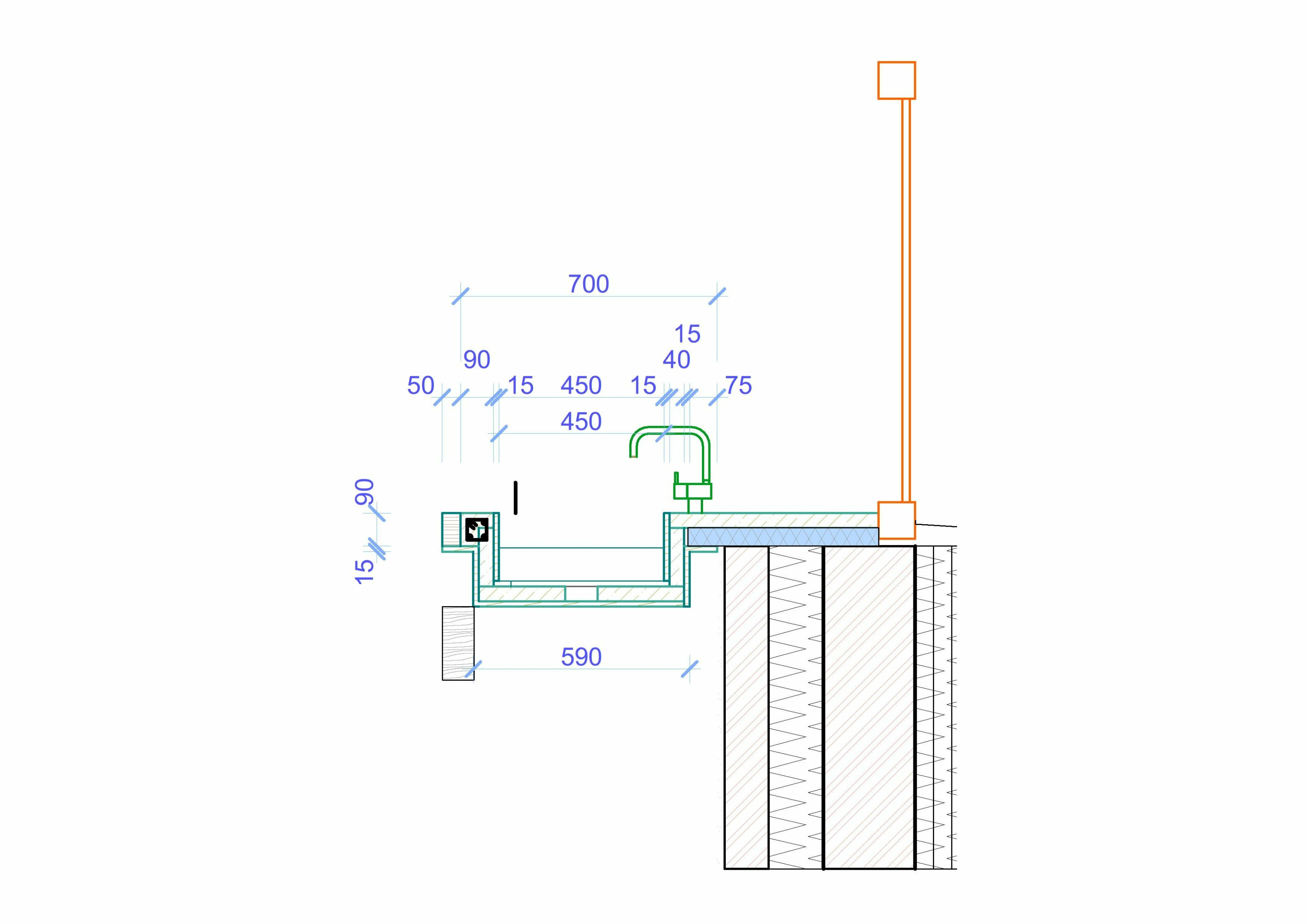

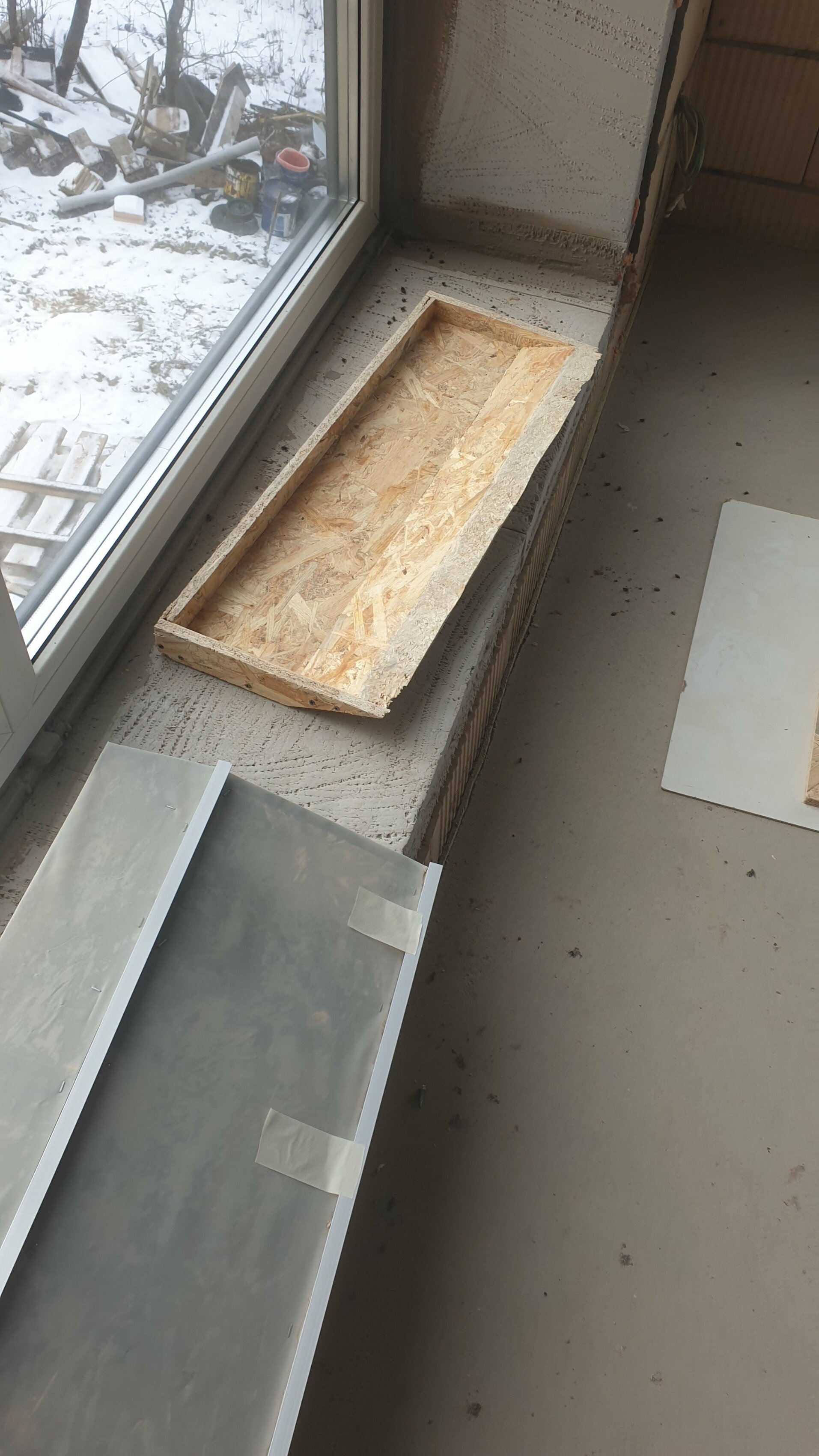

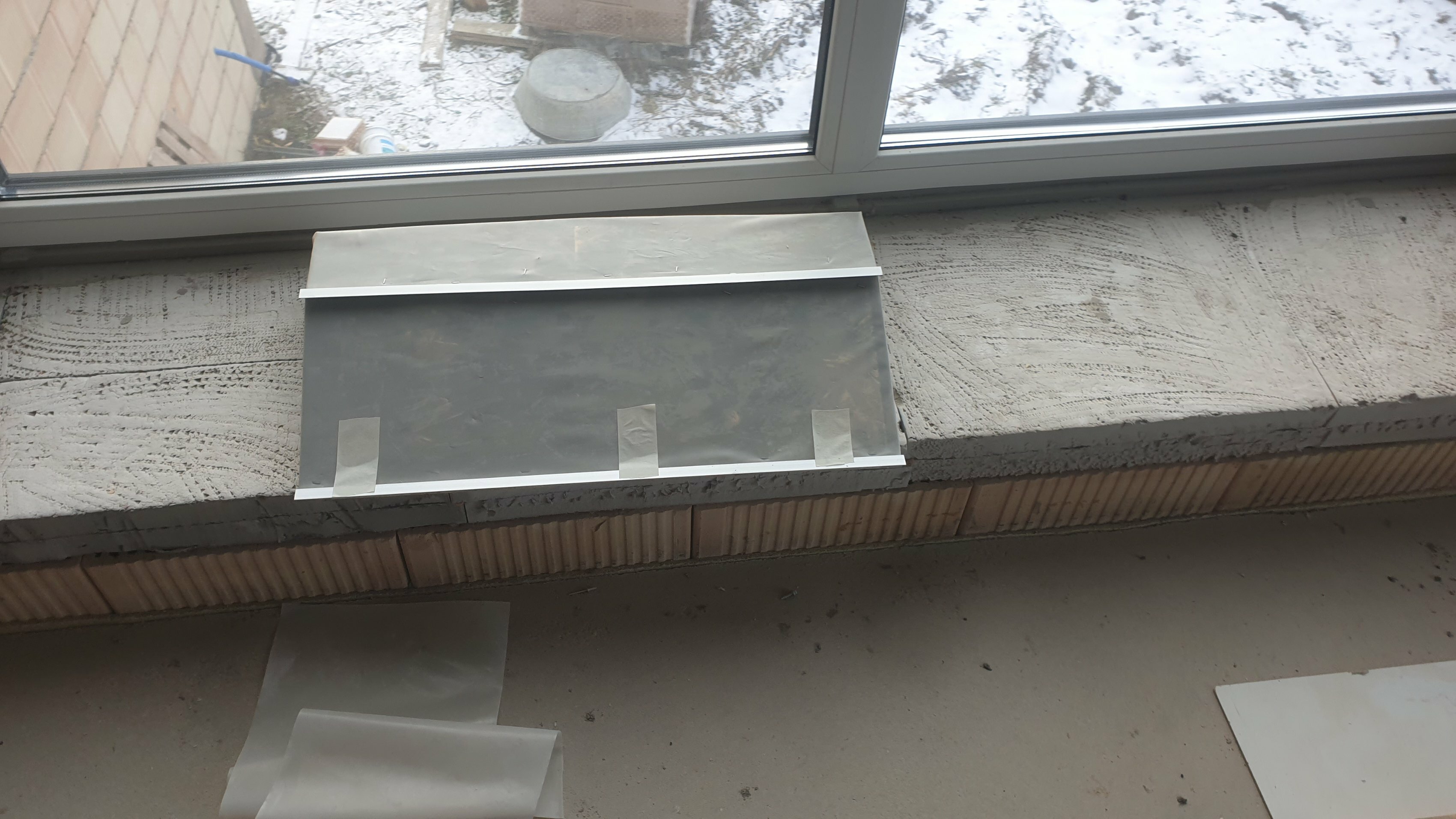

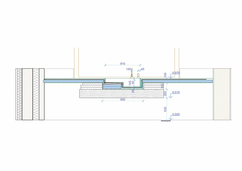

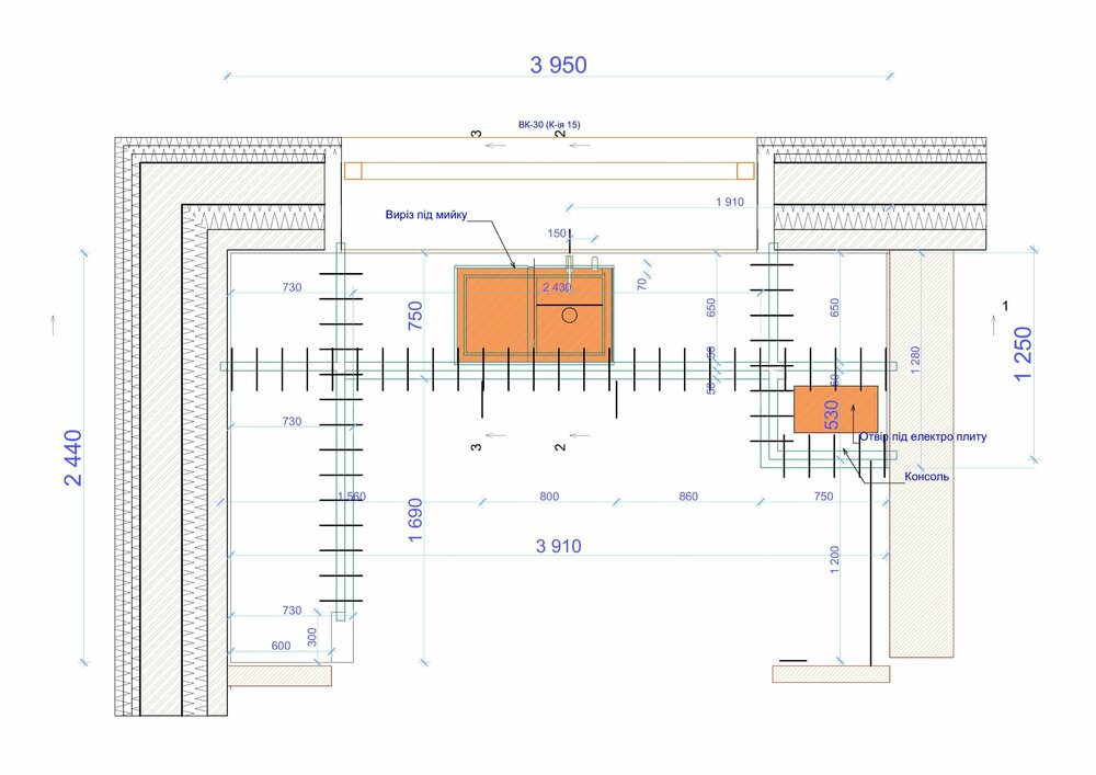

Вирішив не зупинятись і ускладнити задачу. Кухонна стільниця з вбудованою мийкою з бетону (Стільниця 4).
Знову ж таки, не хочу жодних підпор, вільний простір знизу.
Промальовую та накидую ідейно для подальшої реалізації.
Стільниця з умовним підвіконням одне ціле. Маю арматуру лише Д8 А500С тому буду рахувати виходячи з цього.
Бажаю успіхів!

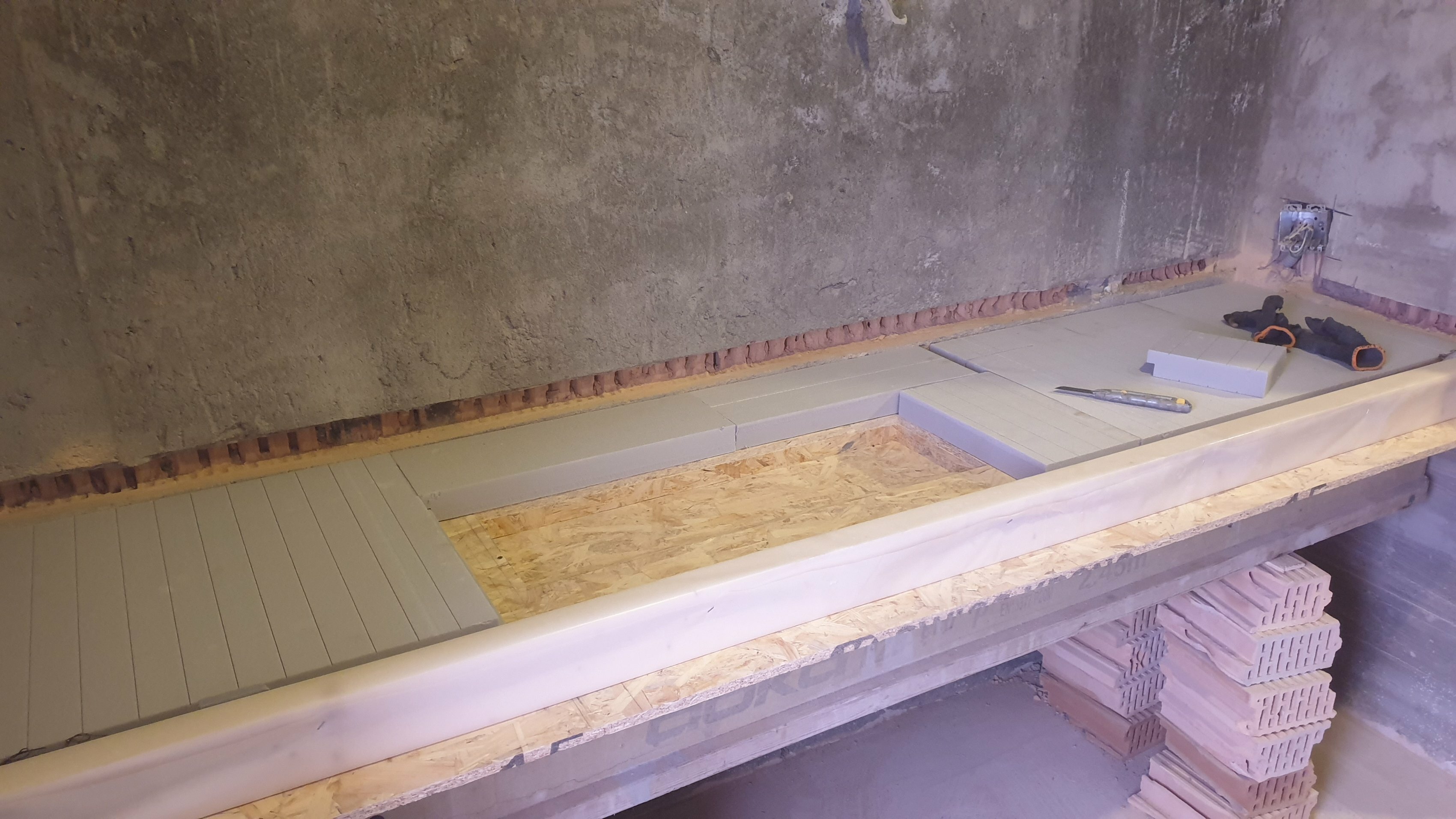

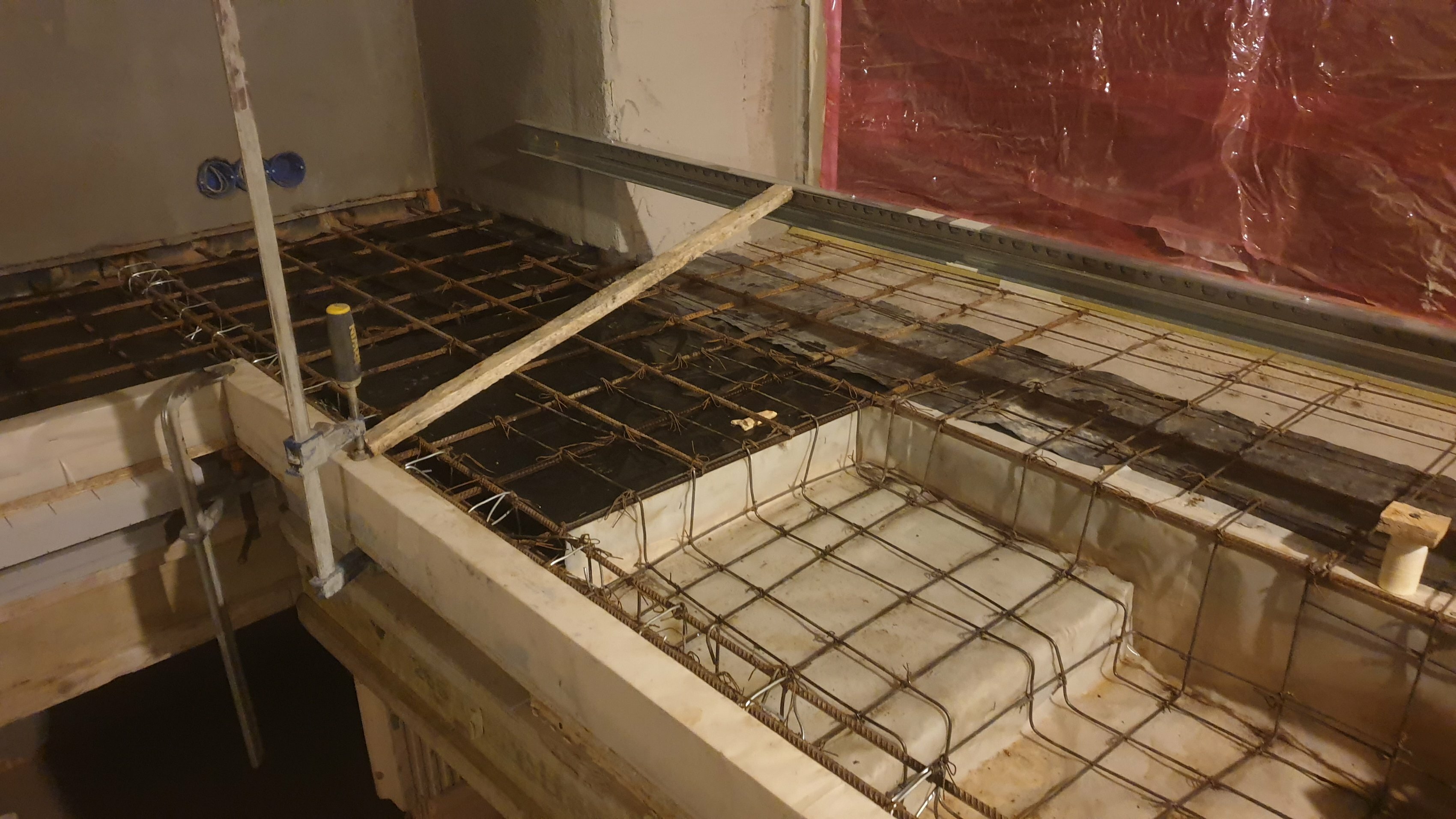

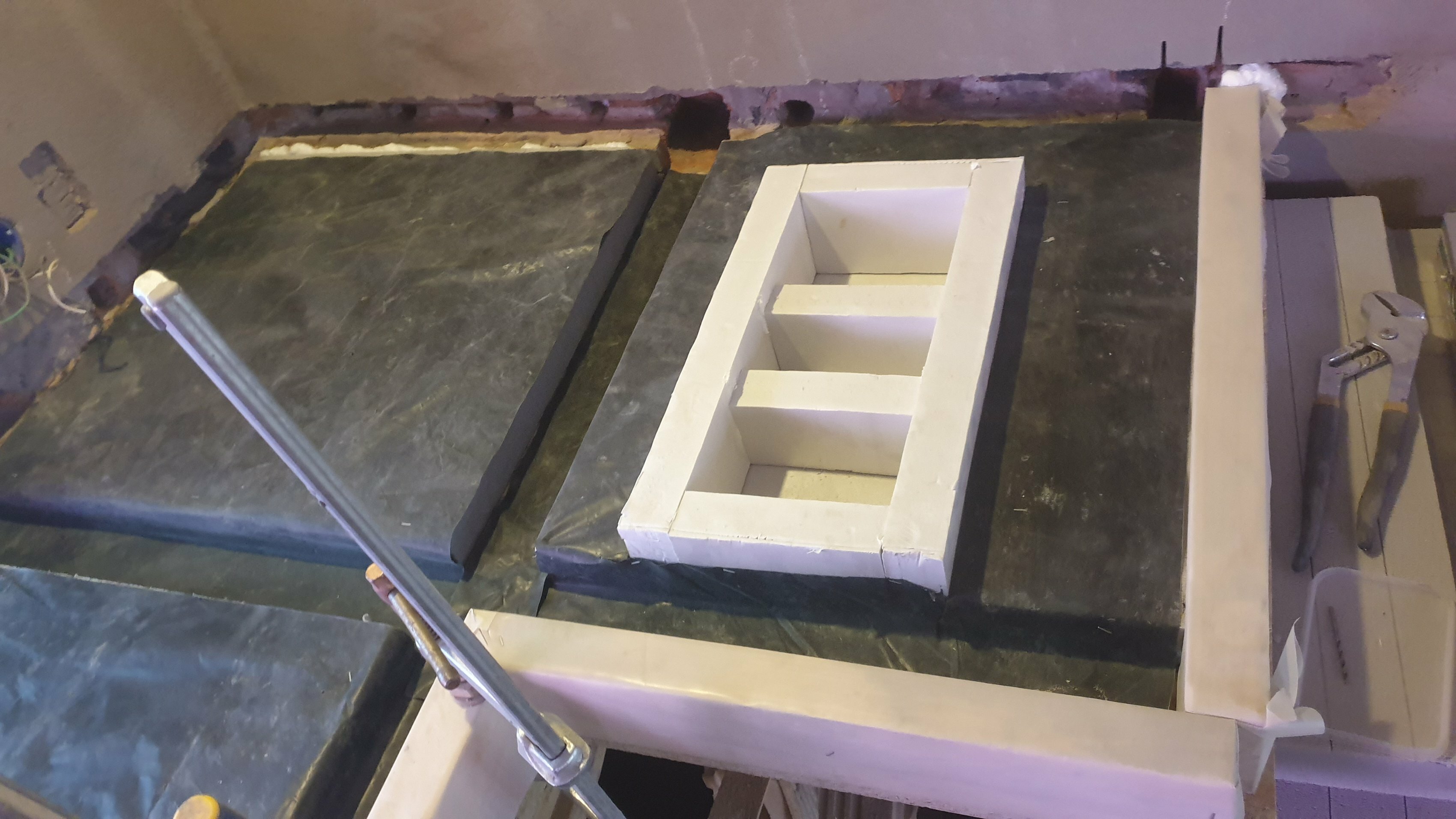

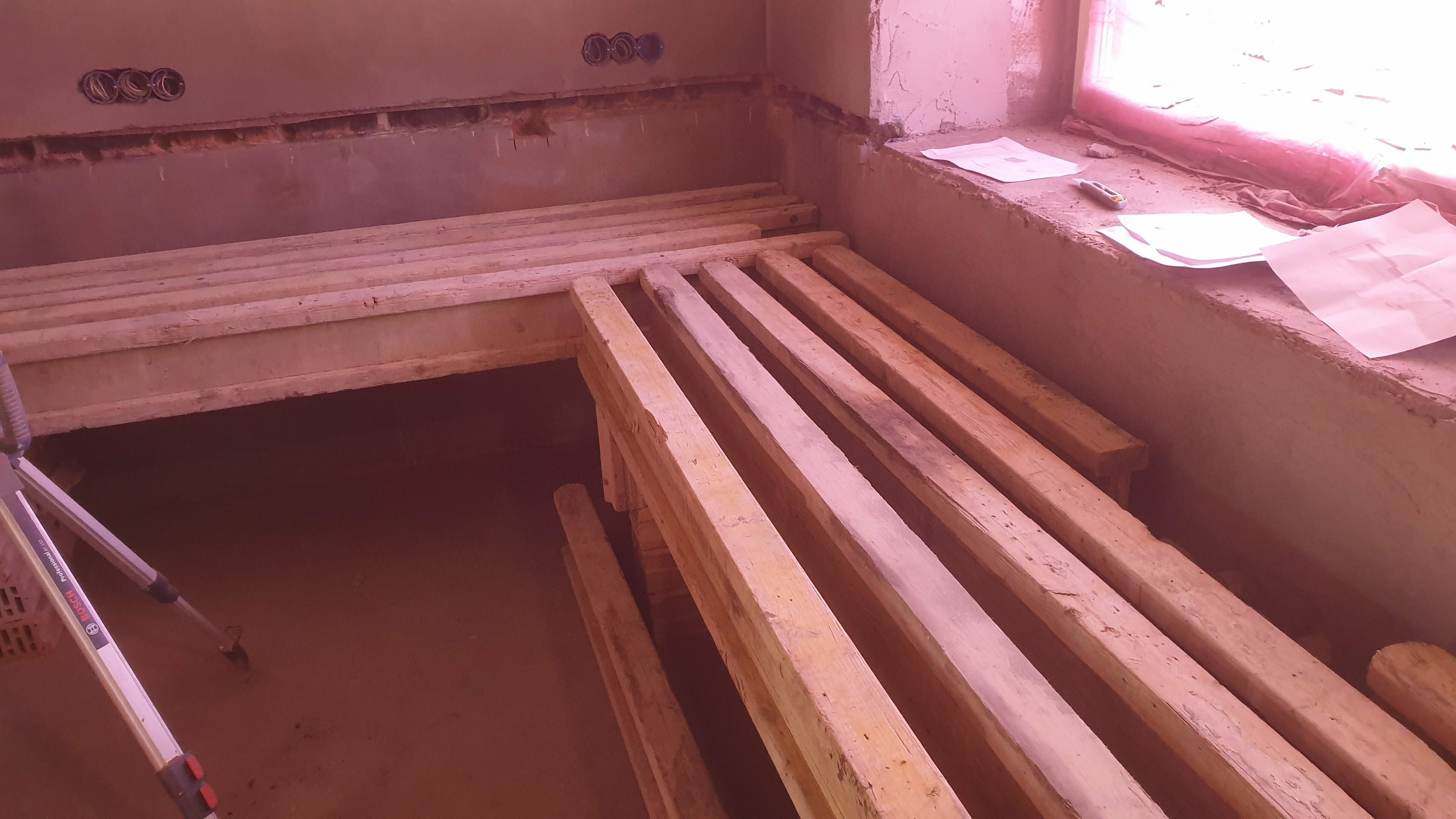

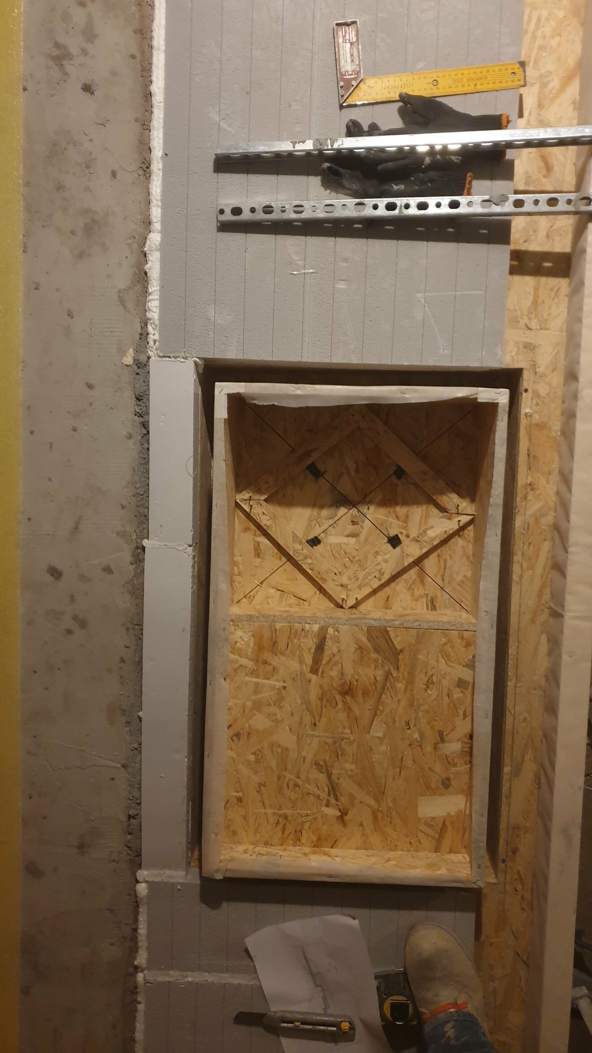

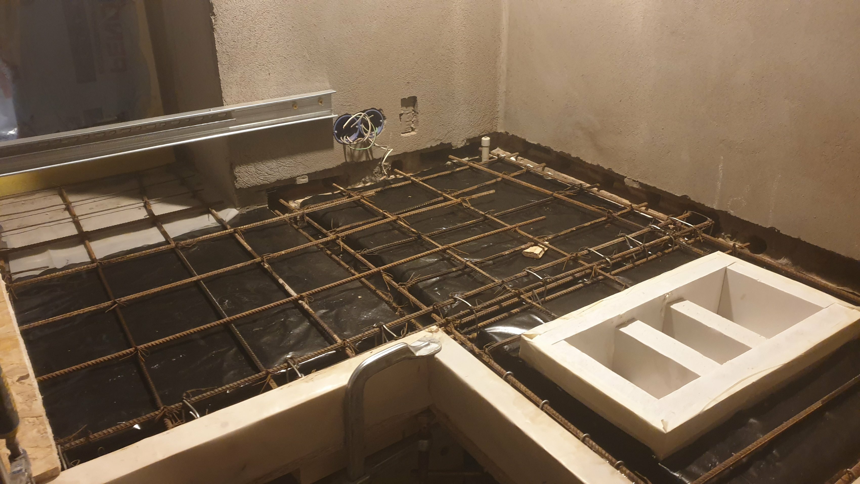

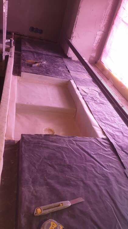

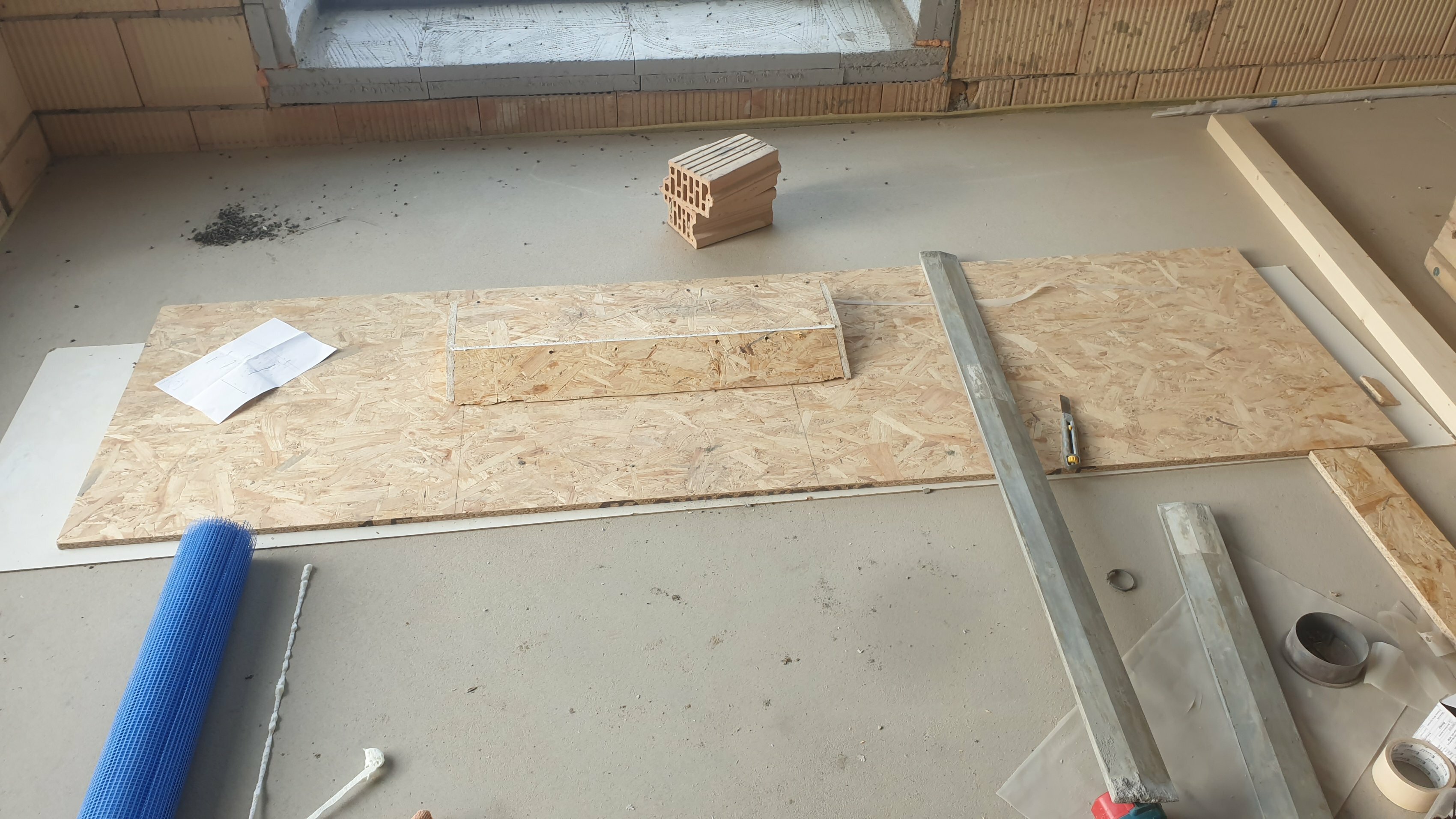

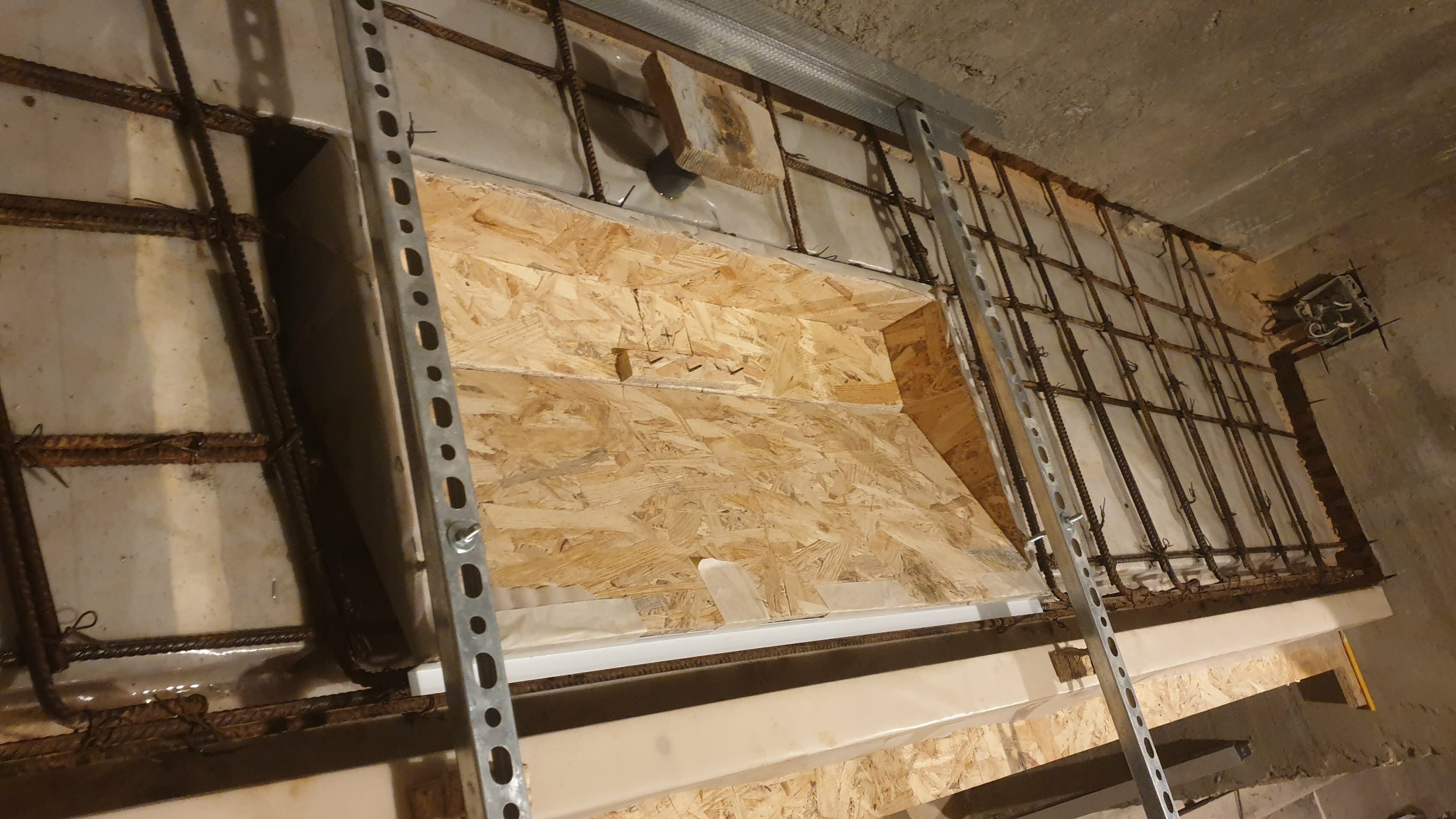

Вітаю! По кухонній стільниці виставив опалубку
На етапі заливки передбачив момент для подальшої установки харчових відходів. Адже в цьому місці товщина мийки має бути не більше 20 мм.
Далі по напрацьованій техніці застосував плити екструдера для зменшення товщини бетону

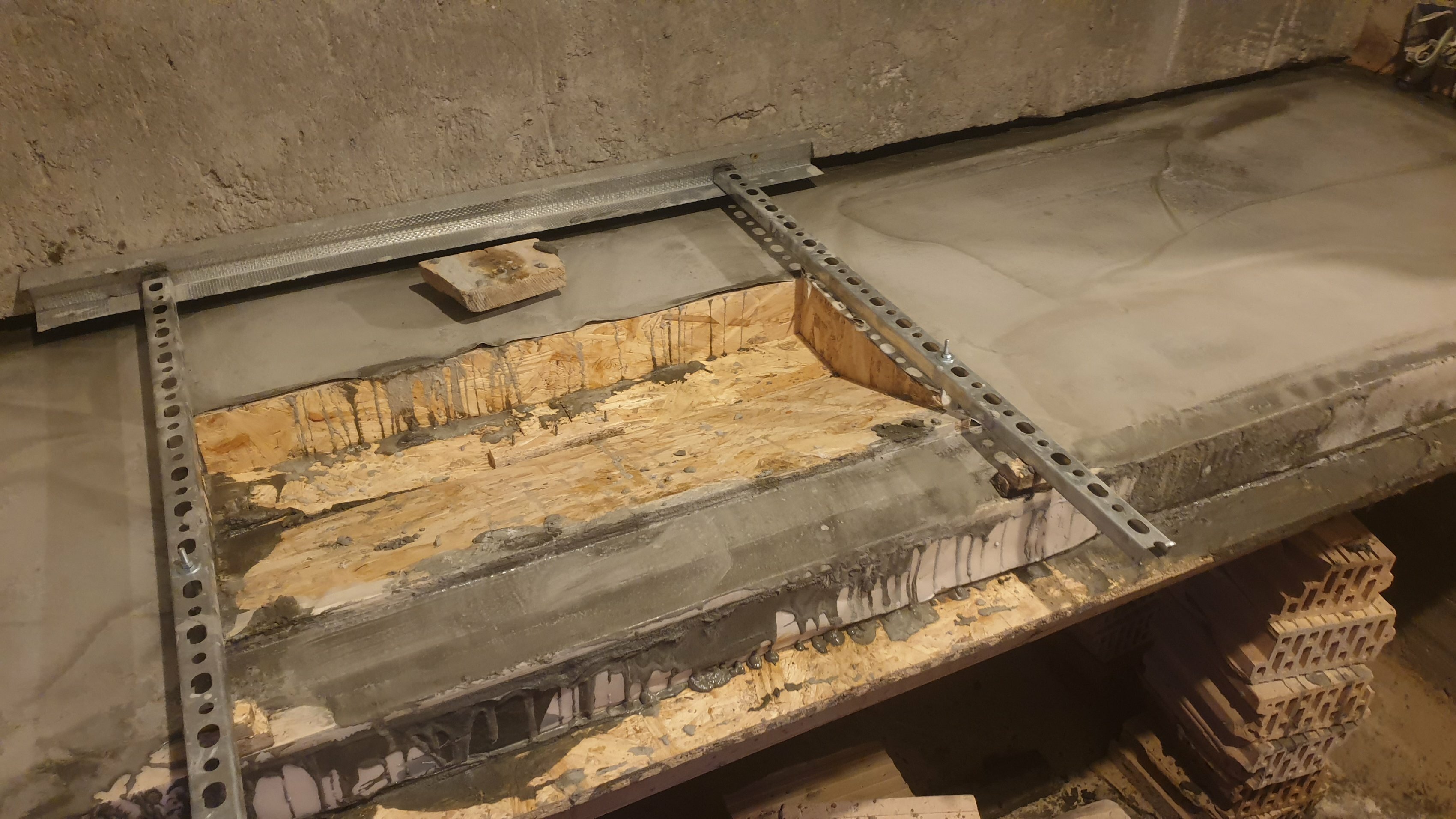

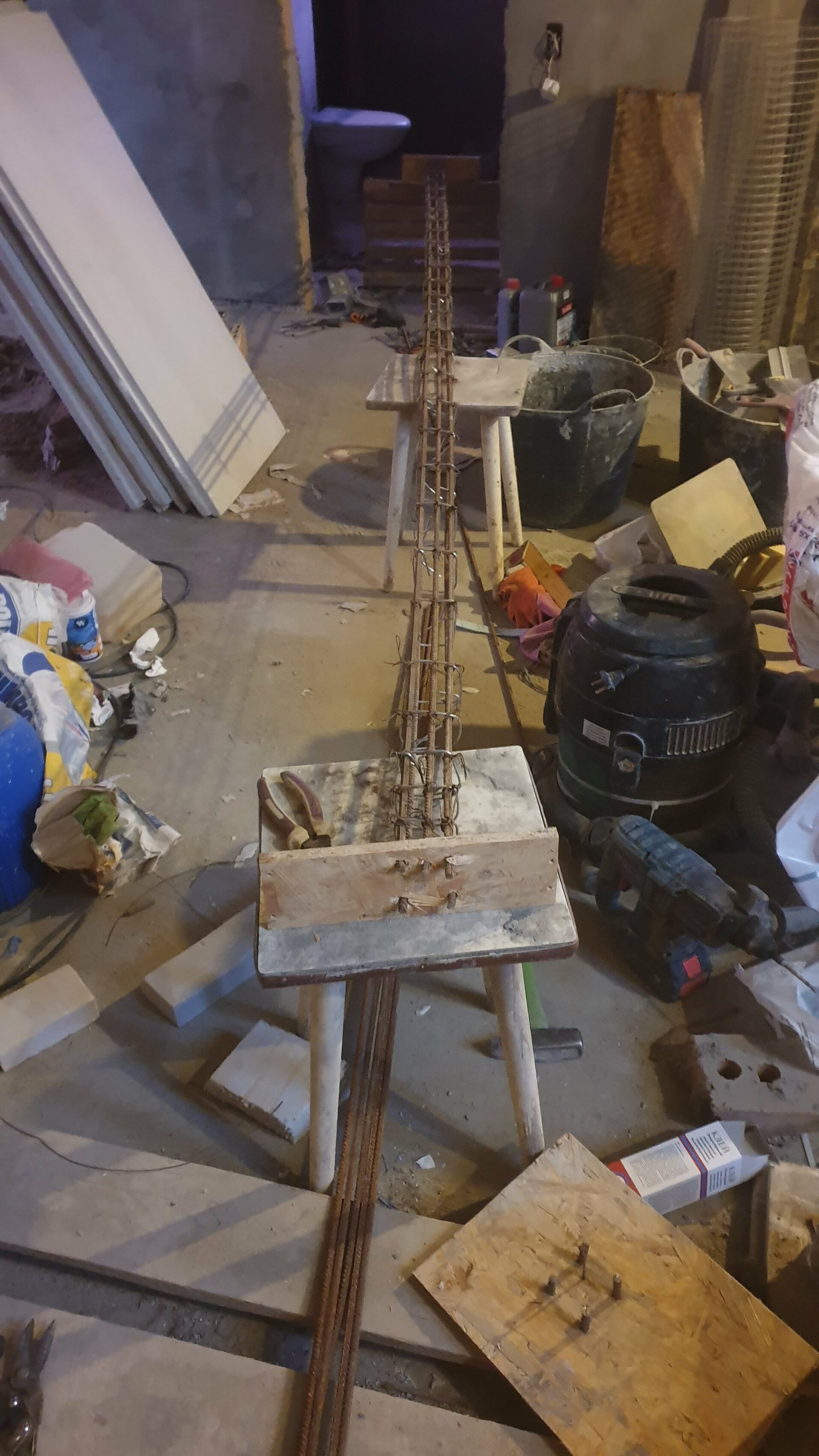

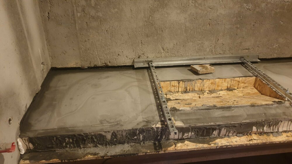

Писав вище, найдовша сторона у мене 4 м проліт, зав'язав каркас балки з 4-ох прутів арматури Д8 А500, хомути з кроком 150мм
Далі по місцю зв'язав в єдине ціле
На саму мийку не зміг я вигнути кустарним методом арматуру Д8. Зробив це з дроту Д3,5мм

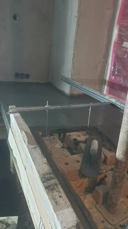

Процес заливки. Зауважу, зовнішній короб який формує форму видимої частини мийки буде усіляко випиратись до гори розчином. Я розклинив стійкою.
Пропорції розчину як писав вище і з пластифікатором
