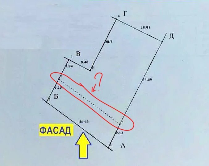

1. из того что имею, от продавца (я так понимаю реэлтор), это пару фоток и кадастровый план, сплошные линии и циферки вроде как понятны, а вот что означает пунктирная линия?
вот эта: 2464492_images1000x700.jpg.2de0fe5891671fad83d34e91c45c348d.jpg
может это газовая труба, или какая то водопроводная, или отступ какой то где строить нельзя, помогите пожалуйста разобраться!

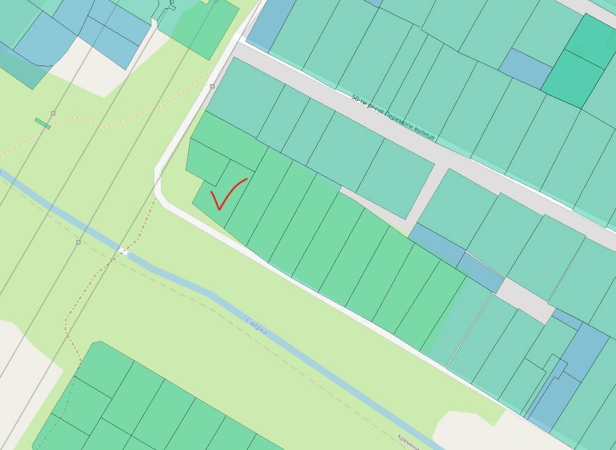

2. так же есть еще пара вопросов по поводу формы
форма не правильная оно понятно и ребенку, участок угловой, меня лично это не смущает, возможно у вас уважаемые эксперты форума, есть какие то советы или мысли или опыт, нормальная форма и расположение (угловая) или могут в возникнуть какие то сложности с разметкой и.т.д. соседями дорогой и т.д.
для наглядности прикреплю картинку с кадастра: 1736122459_-1.jpg.4228587e3f10a087706c68cfcf14e4f2.jpg

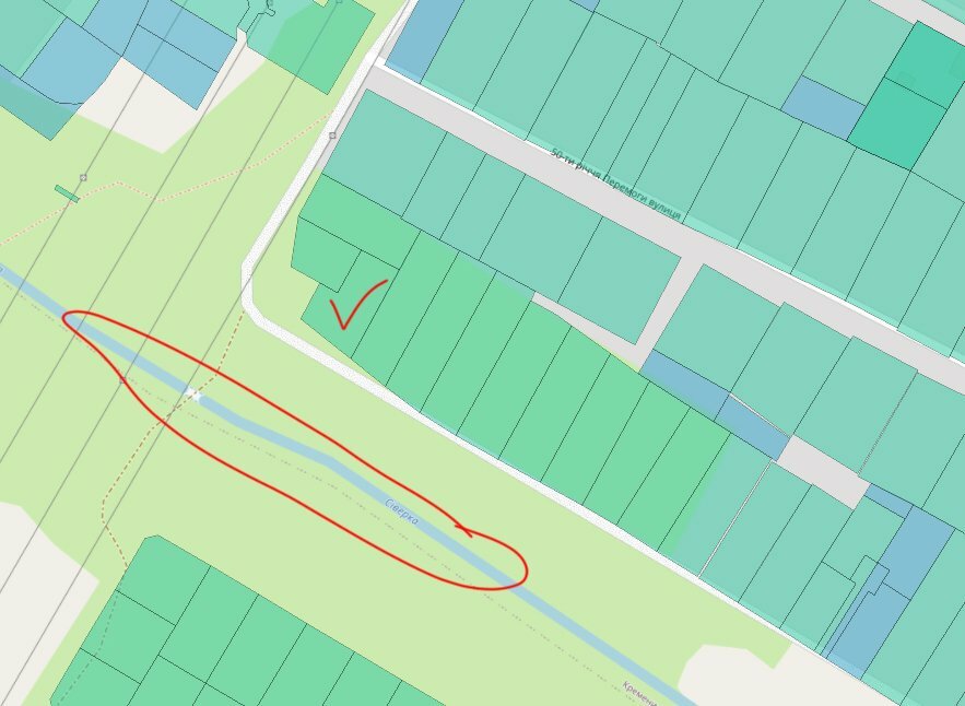

3. и вопрос последний, недалеко от участка (метров 50) течет небольшой ручайок - речка шириной метра 2, это может как то влиять на постройку дома? к примеру нужен будет какой то супер глубоий фундамент или же дом со временем может поплыть, или уйти под землю 🤣

с ручейком и т.п. - геологию нужно делать. Хз что у вас там за грунт, на какой высоте участок по отношению к речке и вообще, какой угв.

коммуникации (электрика, газ не интересует) идут в вдоль улицы, участок получаеться в самом конце улицы, последний столб стоит в метрах 50 - 70 от этого участка. С соседями не общался, но пару домов построенных (скорее всего еще до войны) уже стоит. участок стоит на небольшом возвышении от речки +-1м. вчера там был, после недели дождей никакого намека на подтопление нет, или это не о чем не говорит? По грунтовым водам тоже никакой информации нет
А что можете сказать по пунктирной линии?)

Скорее всего. что изначально этот участок был на 9.13м короче, а затем эти метры "дорезали"....

Це не зовсім кадастровий план, це схема ділянки з витяга, пунктирною більше всього обмеження виділені.
Потрібен витяг з земельного кадастру. Можете самі зробити, або через нотаріуса. Можливо ще хто робить. Через нотаріуса буде більш наповнений, бо якщо сам робиш запит, то інформації мінімум надають.
Пообщайтесь с соседями прежде всего.
Они скажут бывали ли какие то катаклизмы с этим ручьем.
УГВ обязательно узнать.
понял, принял. подскажите, на ваш взгляд, это может в дальнейшем создать какие то проблемы? или такое практикуется и это нормально?
Припущення, не має такого після об'єднання ділянок

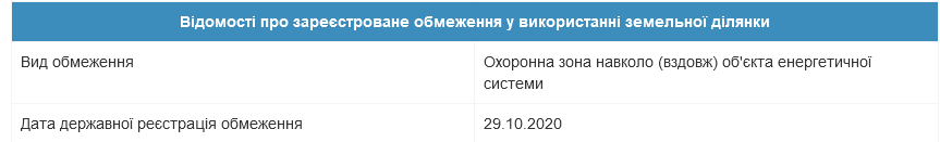

Друзья, нашел вот такое ограничение, подскажите (расшифруйте) что оно значит? строить дом и жить там можно будет? Лєп проходит в метрах 150- 200

В зоні обмеження будувати не можна, але охоронні зони 2-40 метрів від крайнього провода

я бы сразу отказался, без выяснения причин. Мне хватает моей ситуации, когда линию 10 кВ протянули по двум сторонам моего участка и я получил 13 соток огорода, что составило половину площади участка. Т.е. по закону - и гараж не поставить. Хотя многие забили и построились вплотную.
По картинке- подозреваю, что там что-то закопано.
