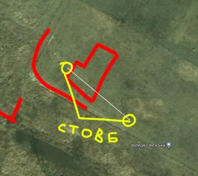

Хлопці)))) я докумекал что это за пунктирная линия!
сегодня снова был на участке ходил, глядел, мерял шагами черт знает что, искал какие то привязки к местности. В итоге появилась и мысля побыть богом фотошопа) и так, я совместил (максимально) две карты, гугловскую и кадастровую, нашел на карте (гугла) столбы линий электропередач (это те столбы на которых крепят счетчики и заводят електрику в дом, тоесть не высоковольтные) перенес границы участка и провел линию проводов от столба к столбу и получаеться что пунктирная диния это точь в точь  провода от столба к столбу.
Подитожу: пунктирная линия - это проводка от столба к столбу которая проходит прямо над участком!
Фото прикрепляю:
Теперь еще один вопрос по этой проводке) Я так понимаю что это никуда не годиться? или все же допустимо?

1 час назад, dragon200 сказал:
ну, я почти угадал )

1 годину тому, dragon200 сказав:
Пунктирна лінія на схемі це як правило обмеження на забудову, на деяких витягах це прописувалось. Тобто певна зона на ділянці яка буде мати обмеження на будівництво, нащо воно вам потрібно, купляти землю де посуті ви будете вже обмежені в діях
2 години тому, dragon200 сказав:
Це ви всього пройшли тест на лошару при виборі ділянки, чекаємо на проект під неї...

Автор, у меня участок по этой улице, в 60 метрах от этого. Как раз тот ближайший столб со счётчиком это мой. Штрих-пунктир это провода, как уже было подмечено. Их если что можно передвинуть, за деньги конечно и через ДТЭК.
Место там действительно супер, но если только дальше от ЛЕП. А этот участок уж очень близко (хотя по нормам всему соответствует). Тот ручеек это р.Сиверка, его.
Если есть еще вопросы, велкам.
