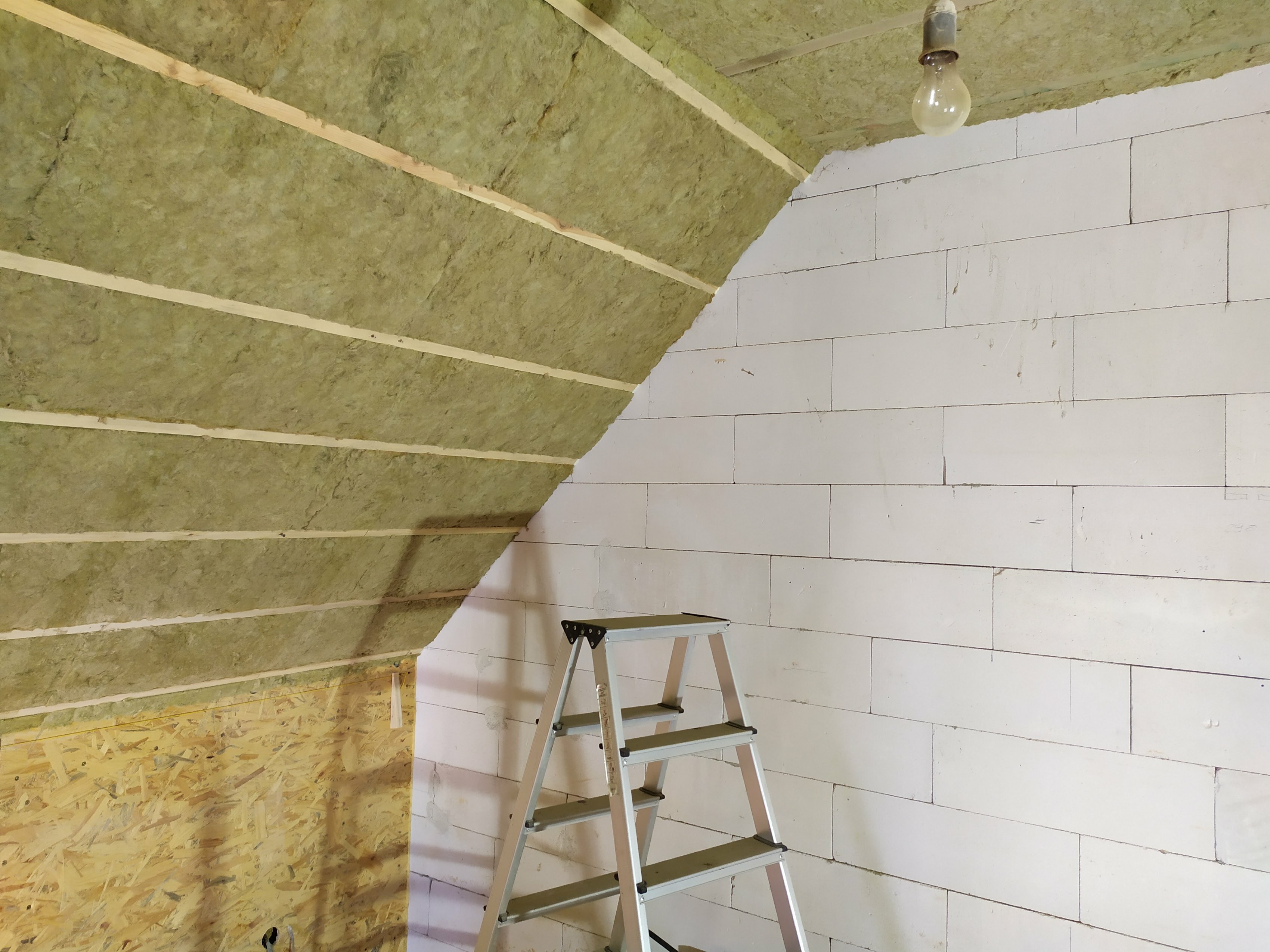

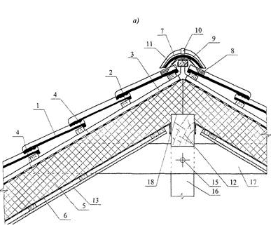

Вот как должен выглядеть вариант с обрешёткой по пароизоляции
Но такой вариант будет более целесообразный, IMHO

І якой номер має пароізоляція на малюнку?
6 минут назад, Gitan сказал:

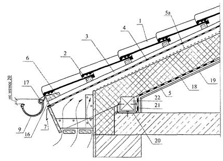

верхний рисунок
нижний рисунок
Тоді ці малюнки запечують тому що ви кажете. Не треба монтувати пароізоляцію на обрещітку.
Пиріг (у напрямку приміщення): теплоізоляція- пароізоляція - обрещітка.
Ніяка вентиляція париізоляції не потрібна.
Вентиляцію треба робити мембрані зі сторони вулиці.
До чого ці малюнки? На них же написано , що то дах з подвійною вентиляцією , і мова в них йде про вентиляцію піддахового простору. До теми обговорення вони не мають жодного відношення.

Подождите. Вы сначала говорили что зазор между пароизоляцией и отделкой ее нужен и тут же приводите в качестве доказательства рисунок на котором между пароизоляцией (6) и отделкой (13) зазор таки присутствует
48 минут назад, andrey_ka сказал:
На них же написано
Я удалил надпись. Попробуйте ещё раз рассмотреть рисунок и найти отличие от Вашего рисунка касающееся темы.

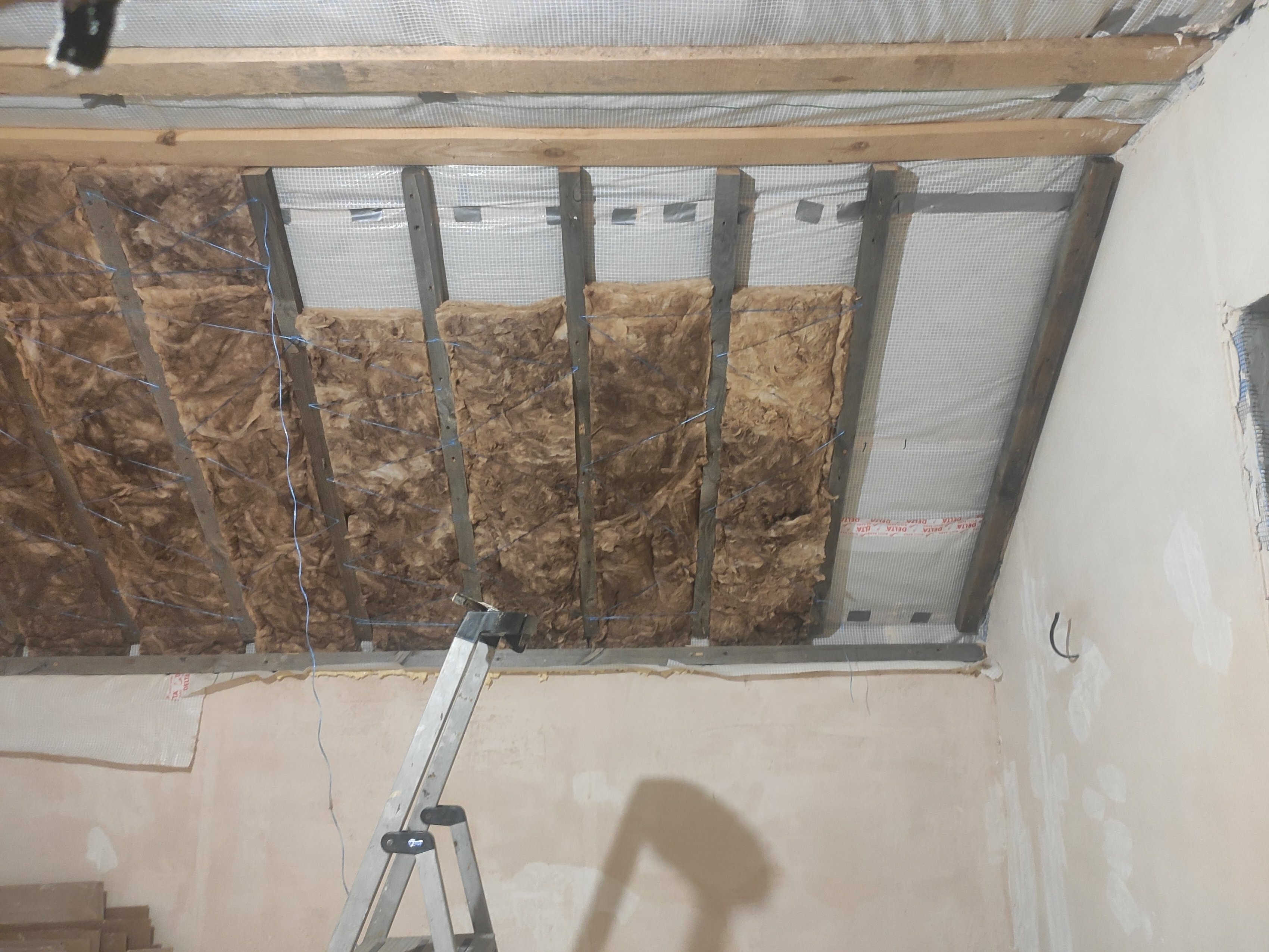

Нет. Утеплитель укладывается между обрешеткой. Потом натягивается пароизоляция и на неё плотно укладывается отделочный слой. А если обрешетка укладывается на пароизоляцию, то необходимо в отделочном слое предусматривать вентиляционные отверстия.
Подивився , уважно подивився. Наприклад на верхньому малюнку чітко видно що між утеплювачем та СДМ ніякого прошарку немає , а от між оздобленням та пароізоляцією на обох малюнках є .
ІМХО. То обрізаєте так , щоб не було видно що до чого відноситься , то назви видаляєте.

Я не помню с какого учебника эти рисунки. Много лет назад, выполняя теплотехнический расчёт здания, в котором была часть конструкции наружного ограждения с обрешёткой по пароизоляции с закрытой воздушной прослойкой, использовал эти рисунки для пояснения. В ТЗ заказчика не значился пункт по ликбезу, поэтому было достаточно таких рисунков, чтобы человек всё понял и принял решение обдуманно. Строительство не мой профиль и подсказать по учебникам не могу. По диффузии пара советую К. Шпайдель   Диффузия и конденсация водяного пара в ограждающих конструкциях. Материал изложен просто, доступно и воспринимается легко. По умолчанию базовые знания по теплотехническому расту зданий уже имеются.

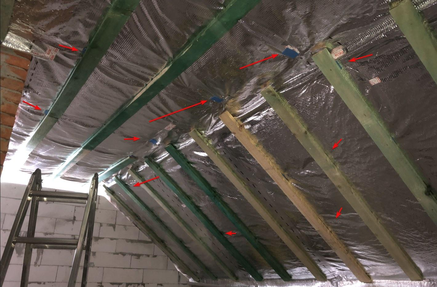

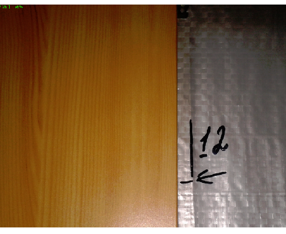

Нет. Обрати внимание, что пароизоляция уложена кое- как и между предыдущим слоем и пароизоляцией недопустимое множество воздушных карманов.  Между отделочным слоем и пароизоляцией не должно быть никакой обрешётка. Отделочный слой должен плотно прилегать к пароизоляции, т.е. обрешётка должна быть закрыта пароизоляцией, а места крепления пароизоляции должны быть проклеены металлизированным скотчем. Наличие воздуха между пароизоляцией и прилегающими слоями делает наличие пароизоляции не просто бессмысленной, а вредной,т.к. в воздушных карманах будет происходить скопление влаги.
Це щось дуже дивне і не зрозуміле якщо чесно. Як ви собі уявляєте наприклад монтаж гіпсокартону під пароізоляцію без повітряних карманів?

Никак. Отделочный слой укладывается на пароизоляцию, а обрешётка под пароизоляцию. Для понимания

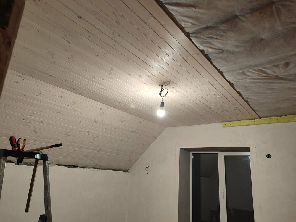

    959691759_.png.a56c9bc5ed90582bb22a0f37e186b0ac.png    189064399_.png.52667663efd9eb115ad57d49cfce475e.png

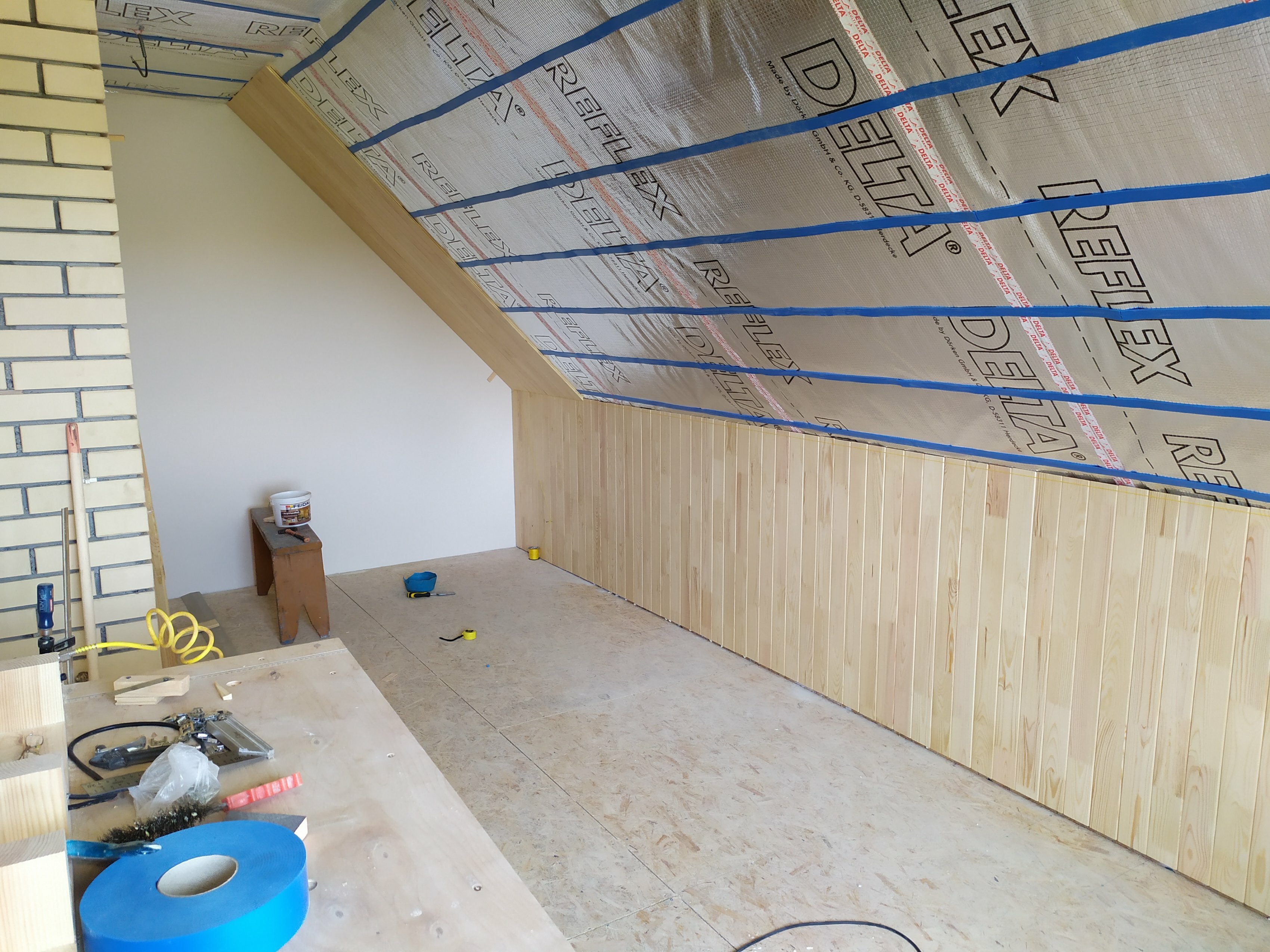

Немає тут нічого дивного , так зробити можна , і навіть буде дешевше , ніж у класичному варіанті. Але стверджувати , що не можна залишати повітряний прошарок між ПІ та ГК , тут дійсно дивно.
Утеплення , пароізоляція оздоблення , у данному випадку вагонка але можна замінити і на ГК.

тут все гарно виглядає, але я клеїв оту синю стрічку невеликими шматочками тільки в тих місцях де прикручував обрешітку. Бо ось так цілими полосками - це мегаперерозхід стрічки зря.
Звісно в вашому випадку клеїти суцільними полосами , то даремно. Та тут ситуація інша , до того ж з одного рулона виходило в два рази більше полос (так як розрізався повздовж). І якщо врахувати вартість та монтаж дошок , то виходить на порядок дешевше.
