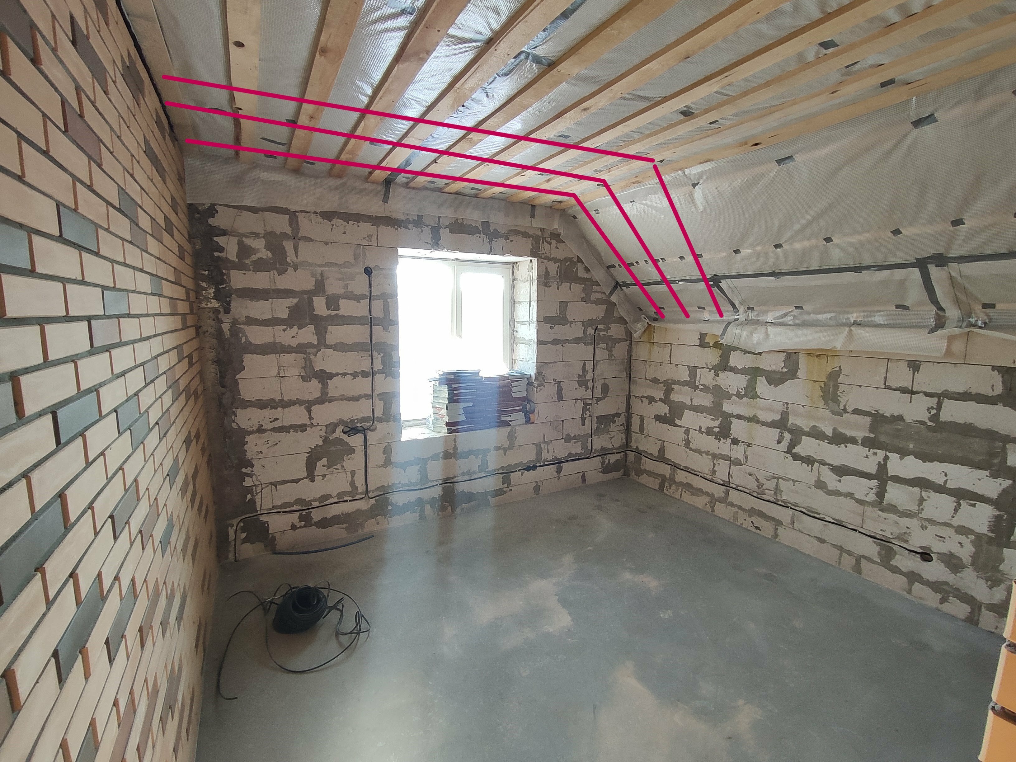

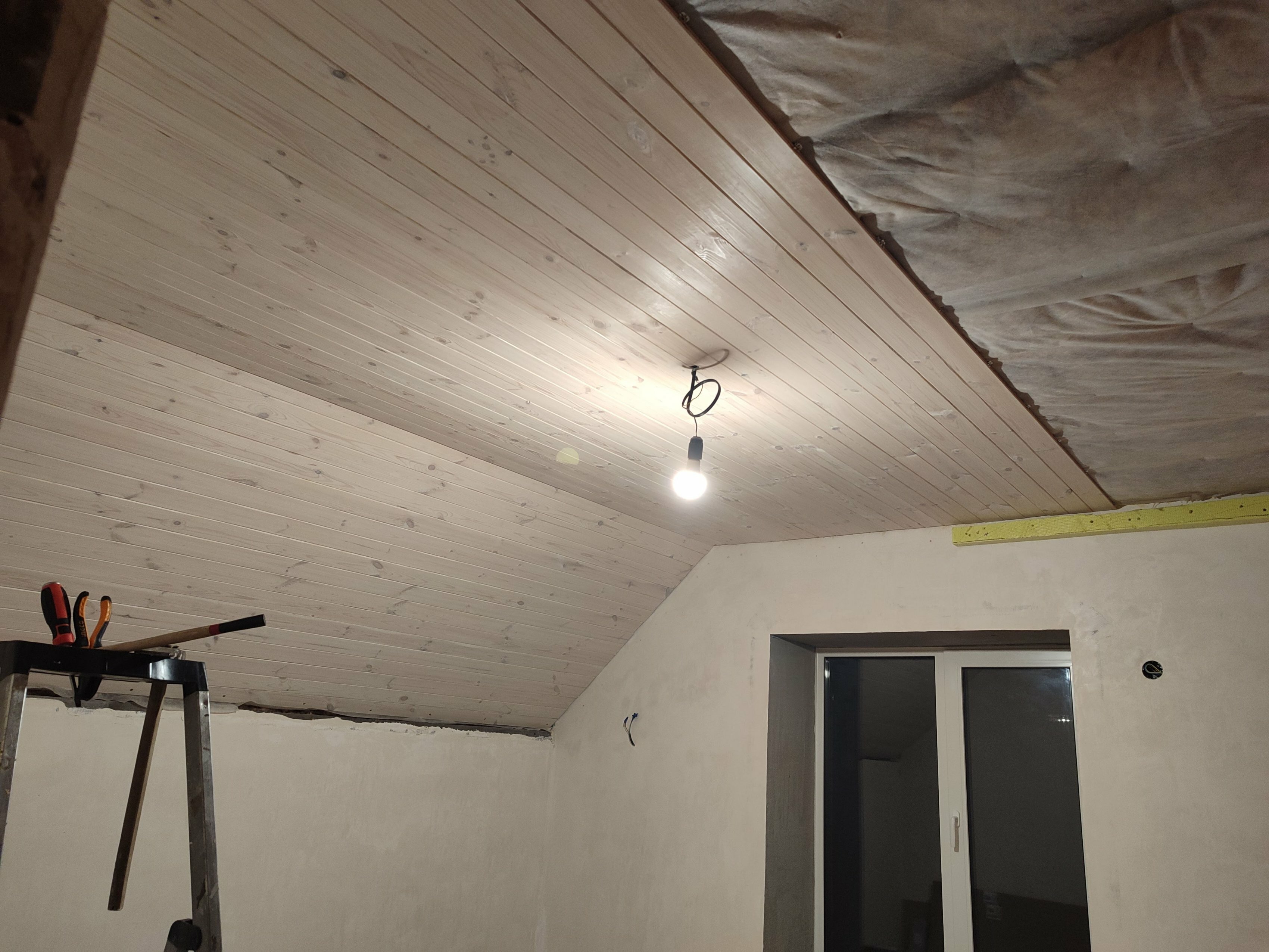

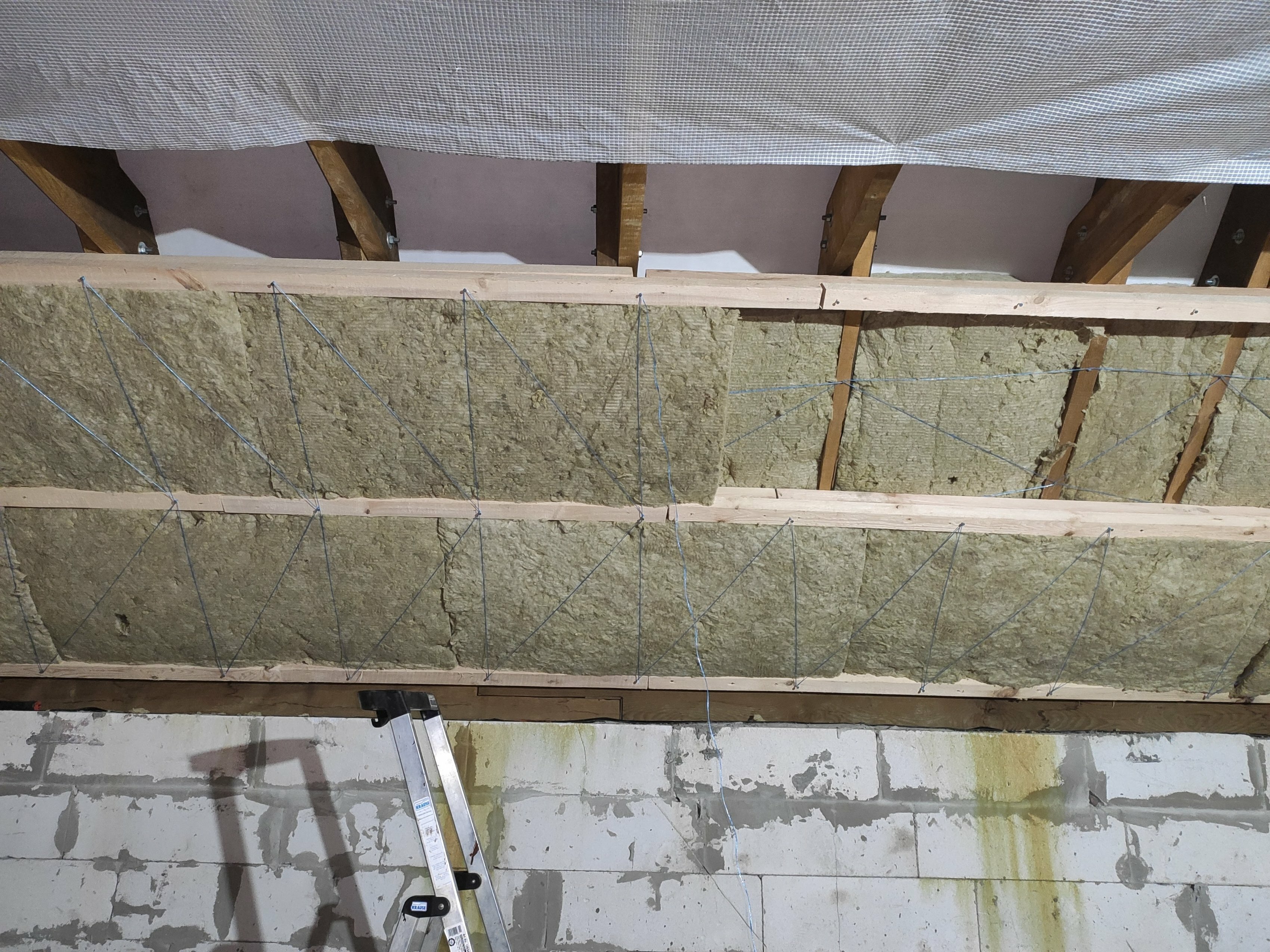

Фрай Опубліковано: 21 лютого Поділитись Опубліковано: 21 лютого 13 годин тому, Dendnepr сказав: не дуже зрозумів, у вас набита вагонка прямо на стропила без обрешітки? А так можна? Посилання на коментар Поділитися на інших сайтах More sharing options...
BugS Опубліковано: 21 лютого Поділитись Опубліковано: 21 лютого 23 хвилини тому, Фрай сказав: не дуже зрозумів, у вас набита вагонка прямо на стропила без обрешітки? А так можна? здається, то другий шар обрешітки для додаткового шару утеплення 1 Посилання на коментар Поділитися на інших сайтах More sharing options...
Фрай Опубліковано: 21 лютого Поділитись Опубліковано: 21 лютого Так, але точно вздовж по кроквам. мав негативний досвід, бажання замовника бити вагонку тільки горизонтально, максимальної довжини, а дах під Катепалом і більше 100 квадратів класної вагонки вже вкритої Белінкою довелось через деякий час здирати. крокви від погодного навантаження непогано «гуляють», місцями порозходилась, місцями репнула. вистачило на дачі обшити стіни на обох поверхах. 1 Посилання на коментар Поділитися на інших сайтах More sharing options...

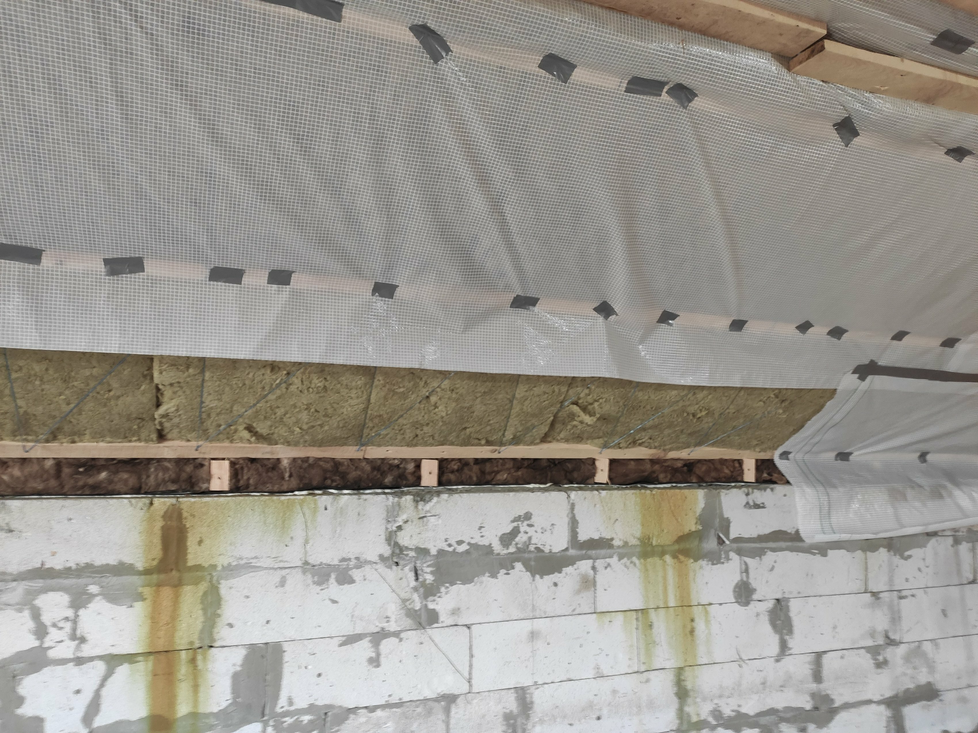

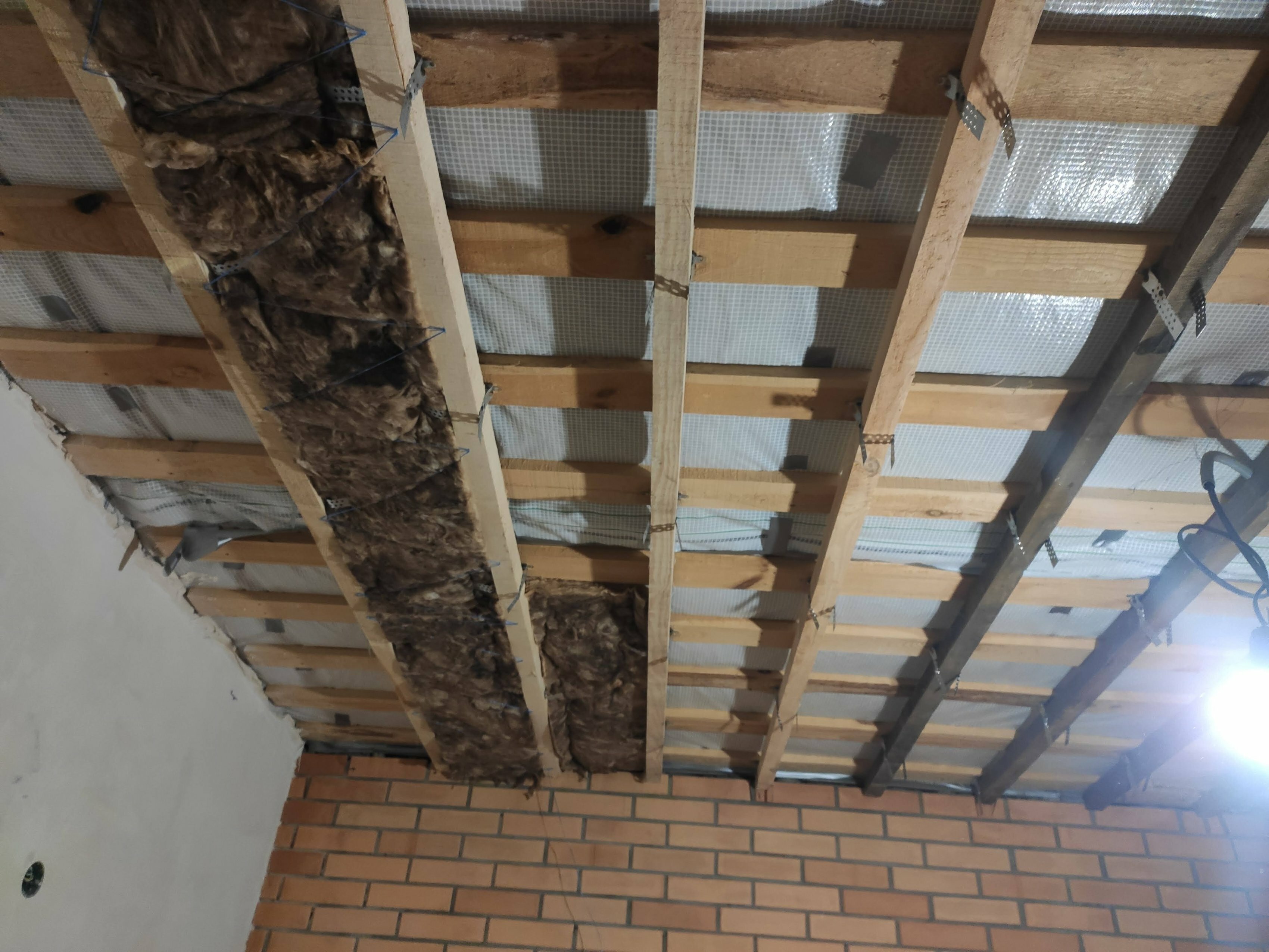

Dendnepr Опубліковано: 22 лютого Поділитись Опубліковано: 22 лютого (змінено) 8 часов назад, Фрай сказал: не дуже зрозумів, у вас набита вагонка прямо на стропила без обрешітки? А так можна? Нет, конечено. У меня получилось двойное контр утепление. Сначала между стропил 200 мм, потом поперек стропил набил брус 50*50 (по потолку - сверху, со стороны чердака, а на скатах изнутри)в два слоя и утеплитель 100 поперек получился. зашил пароизоляцией. Когда дело дошло до чистового потолка - для выравнивания плоскости использовал брус 50*50 через каждые 30 см. В образовавшиесия полости решил запихать ваты. Че месту пропадать . Вату уже использовал не базальт, а стекло (она меньше пылит) и подбил агроволокном, чтоб не пылила и на нее уже фотки может из разных комнат, но общий конструктив одинаков Змінено 22 лютого користувачем Dendnepr 2 Посилання на коментар Поділитися на інших сайтах More sharing options...

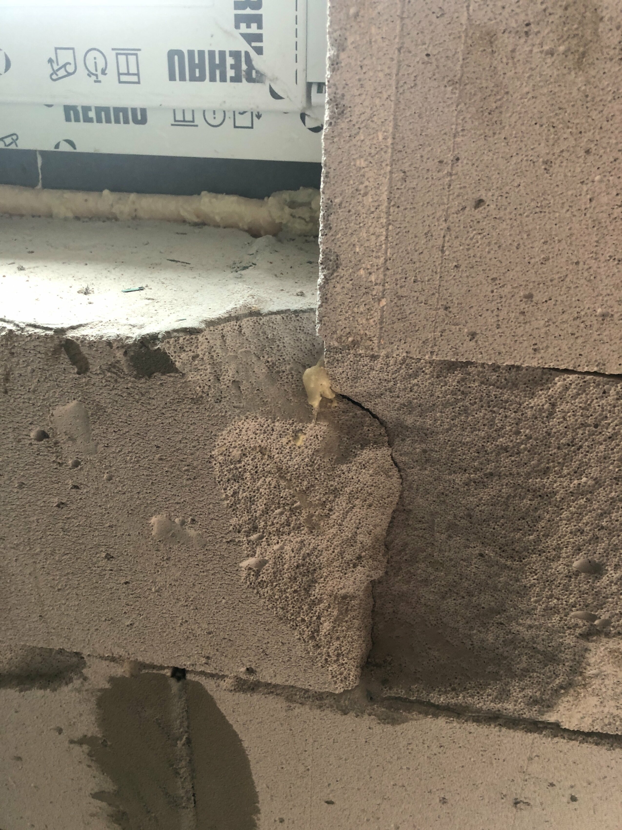

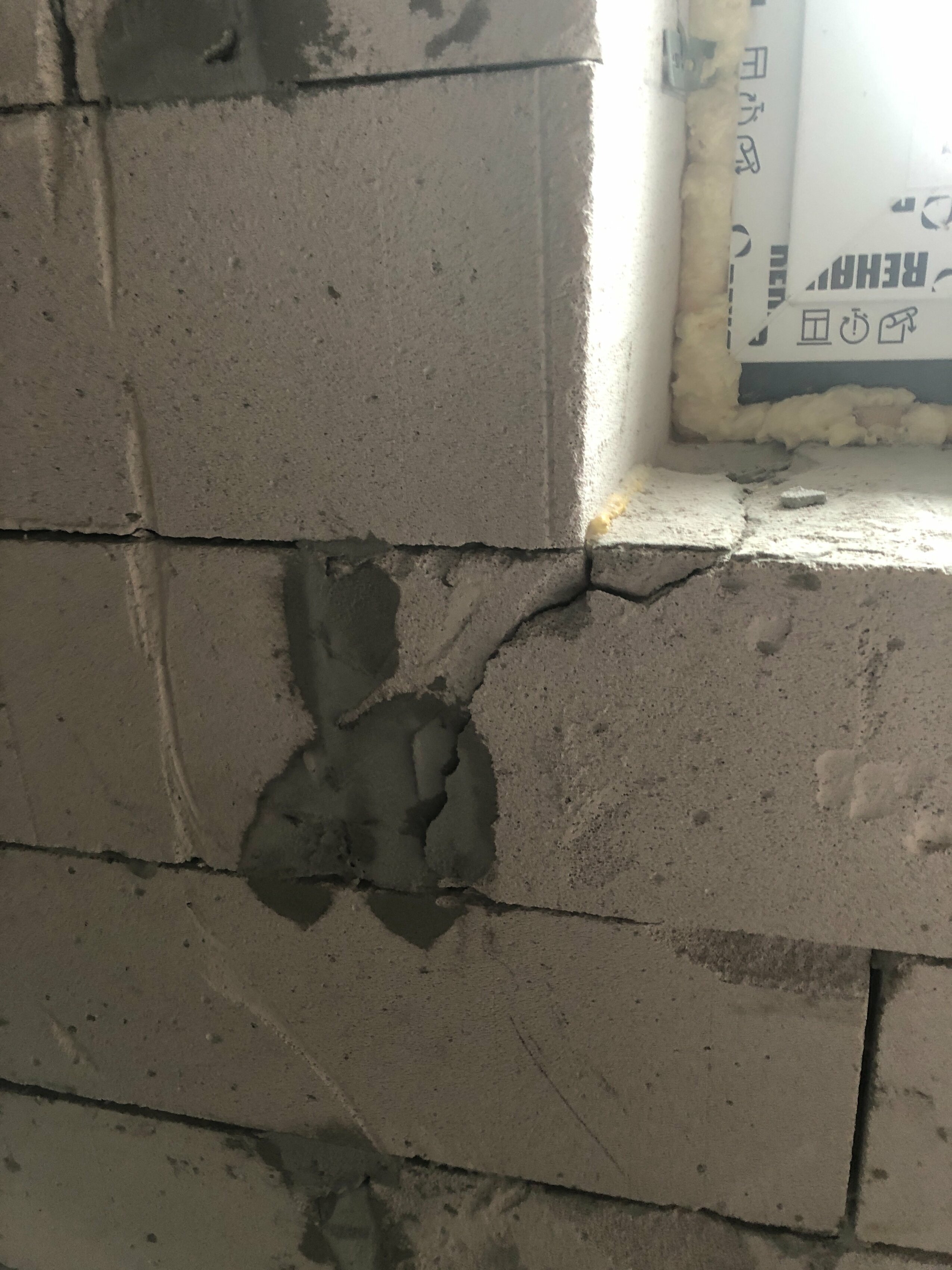

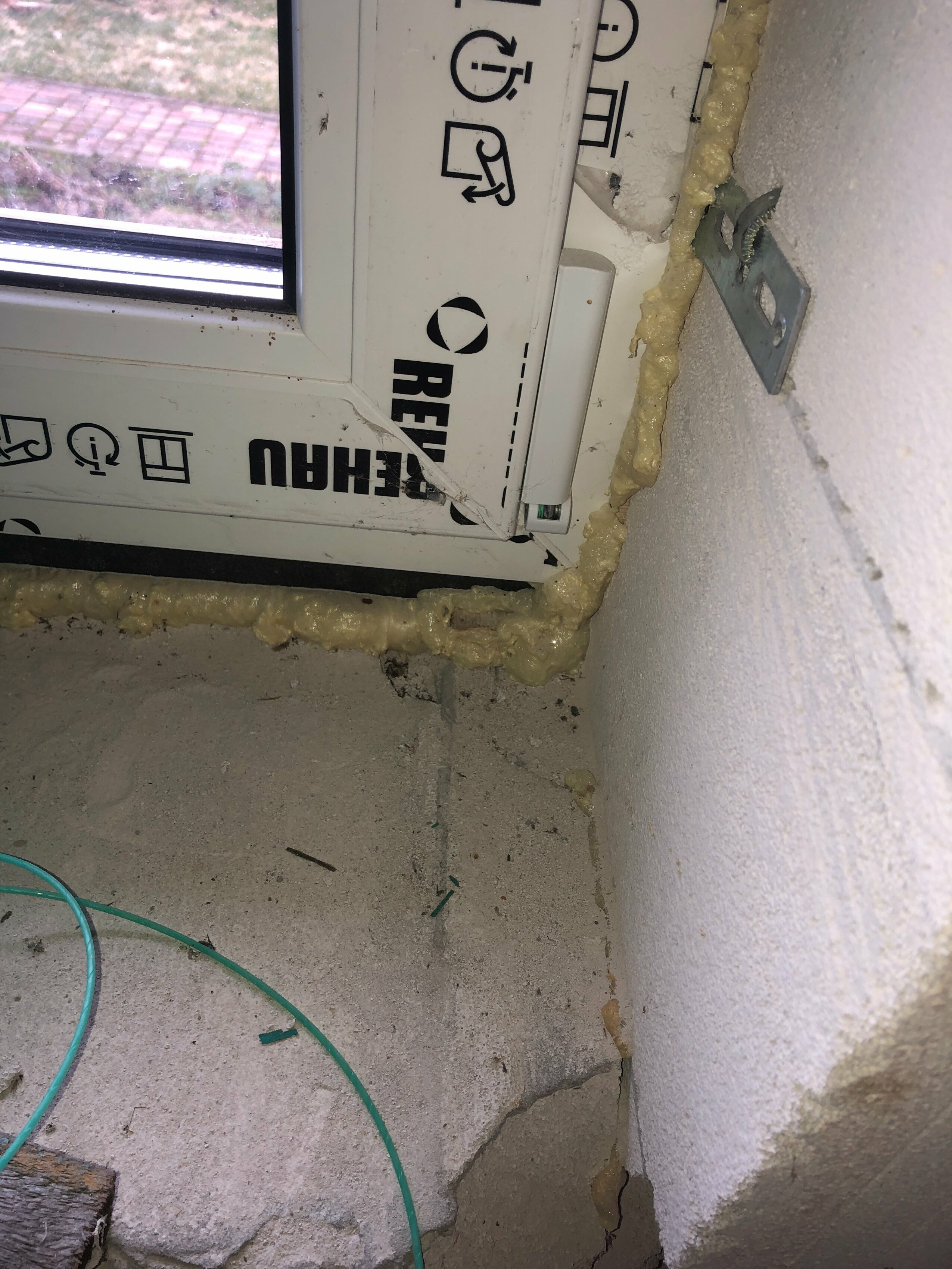

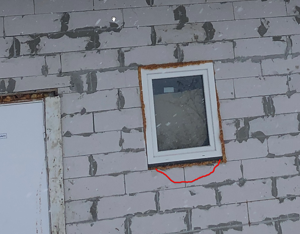

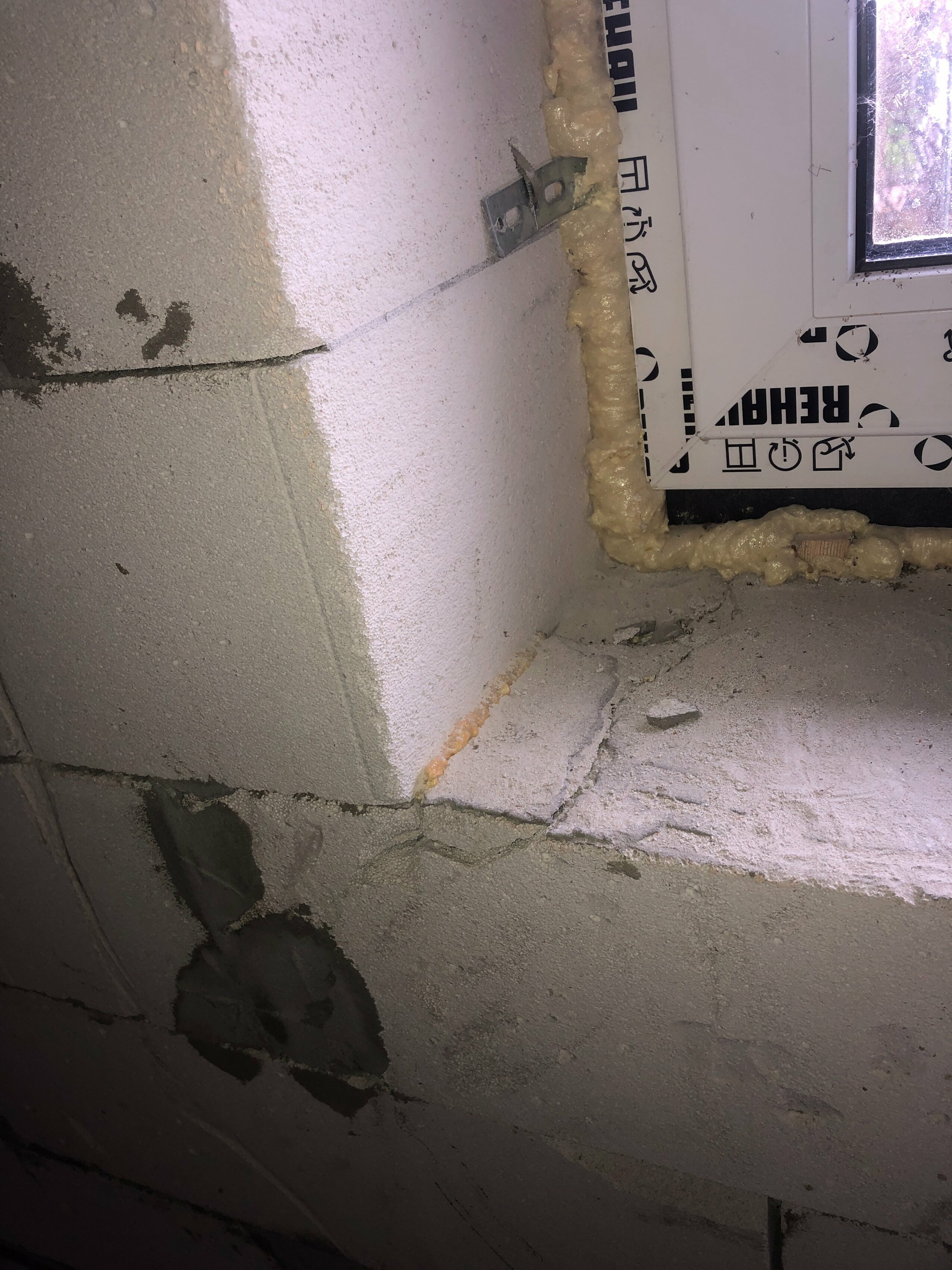

Андрій Миколайович Опубліковано: 23 лютого Автор Поділитись Опубліковано: 23 лютого Привіт! Підкажіть пліз, що зробити правильно: трохи криворукі майстри, що монтували вікно зробили мені проблему. Збільшували перед монтажем віконний проєм, не знаю чим, може головою, але тріснули нижні два блоки, як це виправити, що робити: Знадвору теж тріщину видно Посилання на коментар Поділитися на інших сайтах More sharing options...
Dendnepr Опубліковано: 23 лютого Поділитись Опубліковано: 23 лютого защикатурить. 1 Посилання на коментар Поділитися на інших сайтах More sharing options...
Андрій Миколайович Опубліковано: 23 лютого Автор Поділитись Опубліковано: 23 лютого 3 хвилини тому, Dendnepr сказав: защикатурить. Так там ці два блоки ходять і бухтять. Можливо якось демонтувати? Посилання на коментар Поділитися на інших сайтах More sharing options...
Dendnepr Опубліковано: 23 лютого Поділитись Опубліковано: 23 лютого можно заштробить и вклеять араматуру 2 Посилання на коментар Поділитися на інших сайтах More sharing options...
