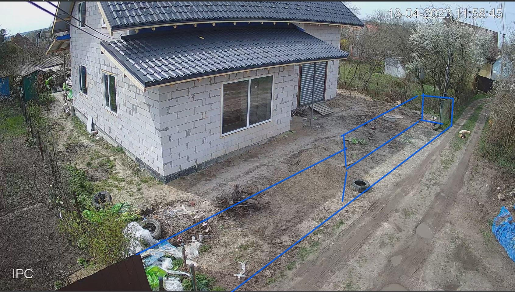

Привіт! Підкажіть будь-ласка, з чого можна зробити тимчасовий не дорогий паркан з в'їзною групою?
Вітаю! Не претендую на оригинальність. Якщо паркан може бути прозорим, то сітка рабиця. Якщо непрозорий - якісь б/у дошки, пофарбувати в темний колір, щоб не було прям сильно видно що вони б/у. Може щось з опалубки лишилось...  Стовпчики або одразу робити з прицілом на майбутній паркан, або використати знову ж таки б/у труби для тимчасового варіанту.
2 часа назад, Андрій Миколайович сказал:
Да с чего угодно и что есть в наличии/можно купить/найти :)

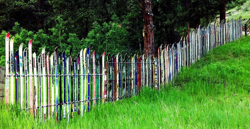

Рабица, старые доски, поддоны, оставшиеся от стройки, лоза и прочие ветки, шифер, металлопрофиль, панцирные кровати, лыжи и пр....

Була рябиця, металева, то я один прольот (2м) ледве доніс до смітника, думаю хіба з пластикової рябиці... Простоїть пластикова рік-два?

Лижі? )) Цікаво глянути та такий забор )))

Пластикова не дешева і можуть свиснуть :) Краще дріт натягнути, можна колючий, головне 3-4 стовпчика закопати, а перекрити варіантів повно

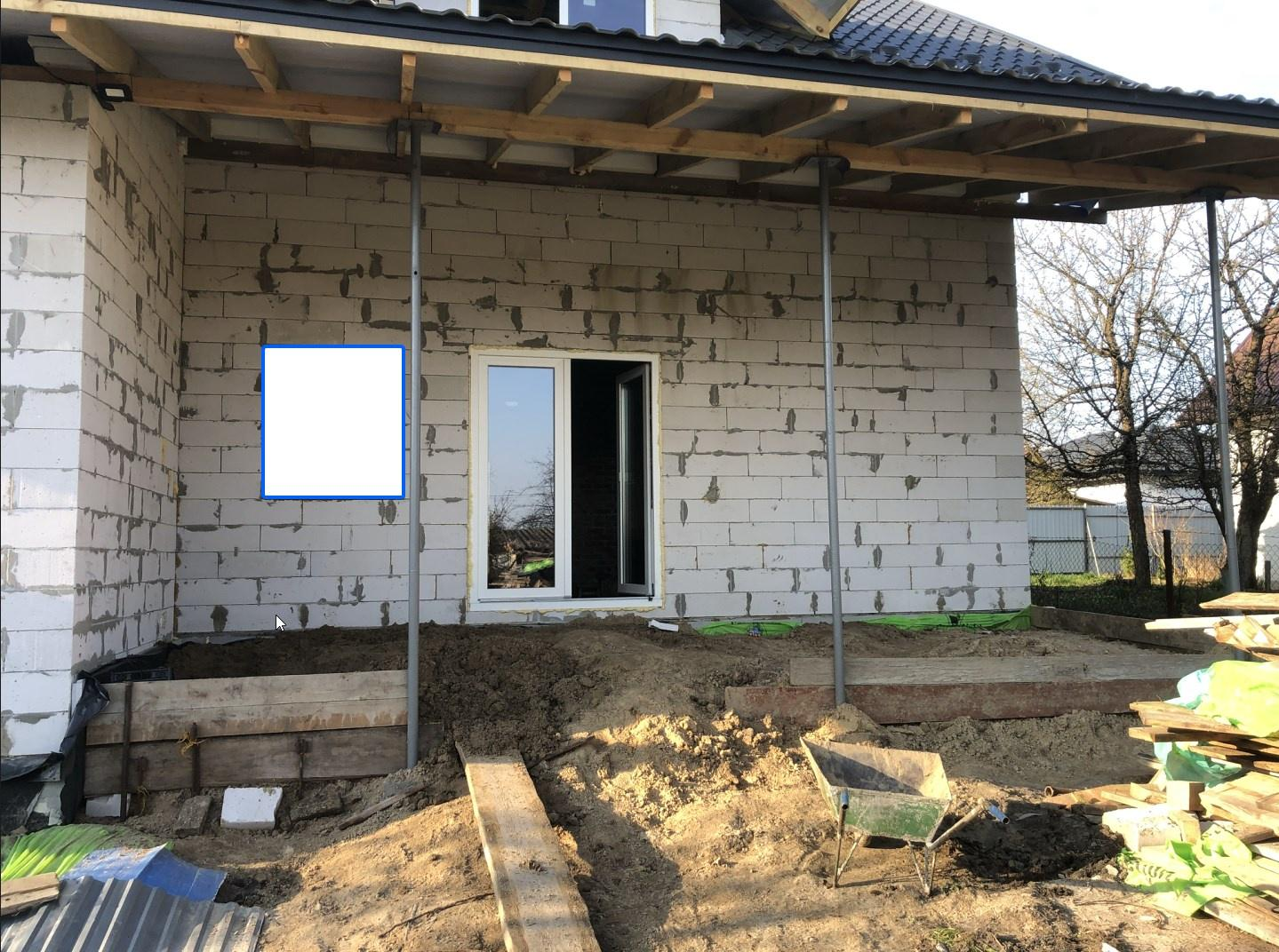

Ще хочу запитати в конструкторів або в досвідчених людей, чи можна врізати ось тут вікно, бо якось виходить в місці кухні, темнувато...
Блок Д500, 300мм, перекриття - ПК на армопоясі.
Можно.

Може десь бачили по форуму послідовність дій? бо трохи дивився не знайшов - спочатку треба якусь перемичку робити? І взагалі чи не втратиться стійкість несучої стіни?
навколо несучі стіни
Ну по логике, берете 2 уголка, штробите, вставляете с нахлестом над будущим окном.
Потом под ними сверлим сквозные дырки, заводим куски арматуры и привариваем к уголкам.
Потом вырезаем окно.
12 минут назад, Андрій Миколайович сказал:
А бетонну перемичку?
Уголок будет вместо перемычки.
якщо більш-меньш нормальне
epicentrk.ua/ua/shop/sektsiya-ograzhdeniya-garant-metiz-1-53x2-5-m-zelenaya.html
1,5 м висота, 2,5 - довжина. Там же стовпи взяти.
з цих же секцій і ворота змайструвати.
Купол делает временные, правда очень временные :grin:
flagma.ua/zabor-vremenny-dlya-stroyki-ustanovka-o2344688.html
Привіт! Чи має місце варіант роздвижних воріт, не в площині паркану, а зі зміщенням в'їзної групи всуредину ділянки, для зручності заїзду (вузка дорога)

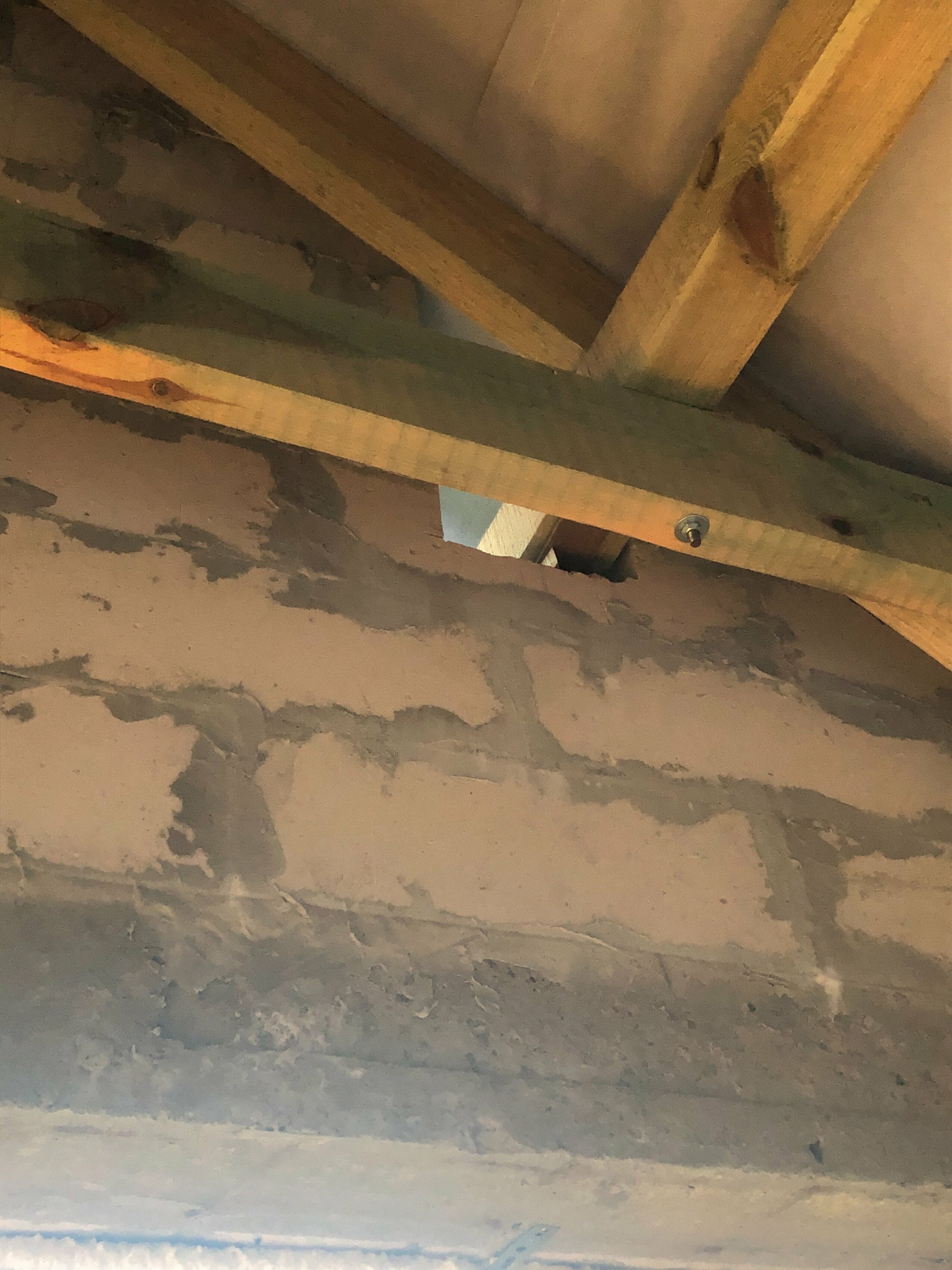

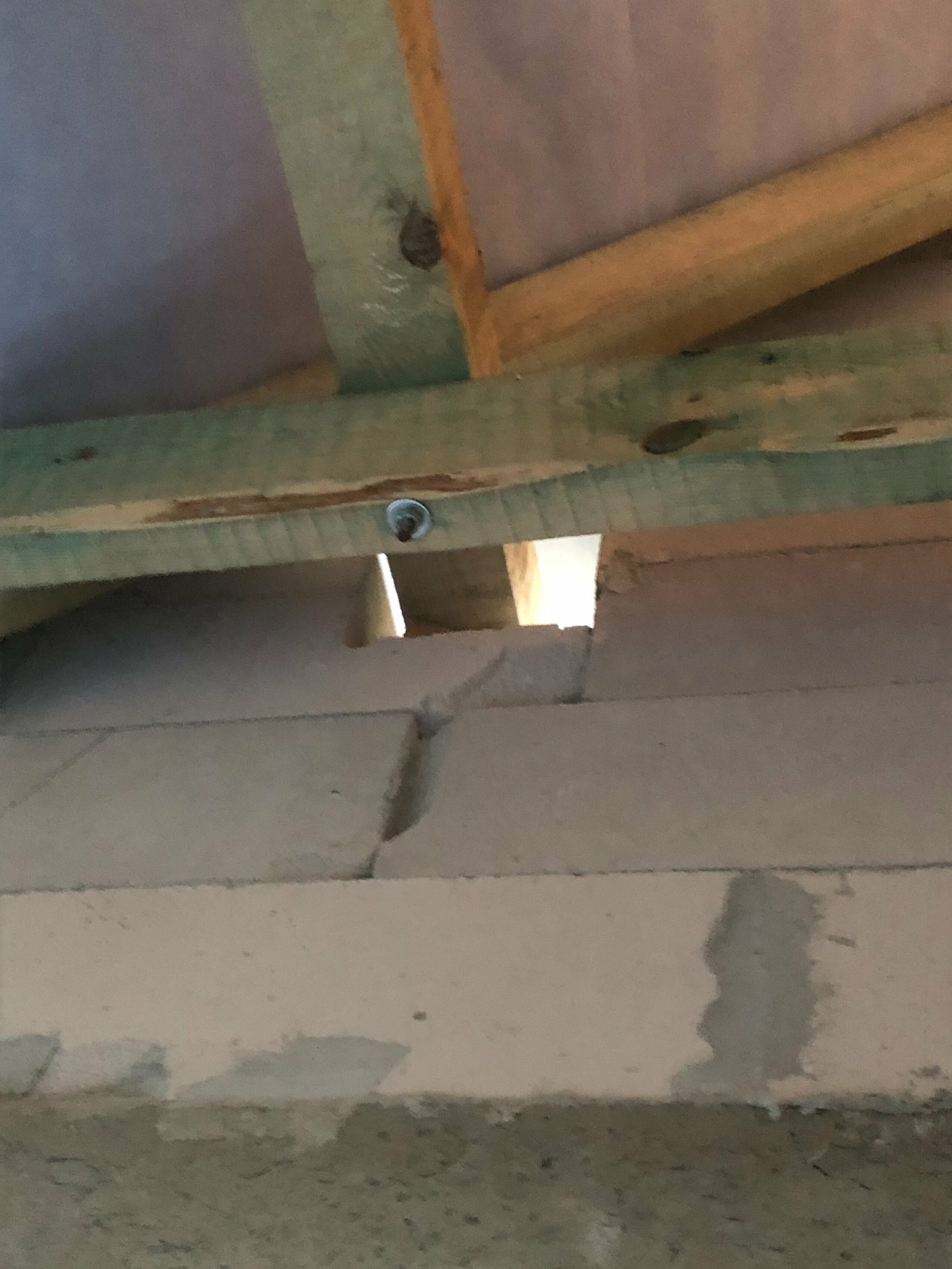

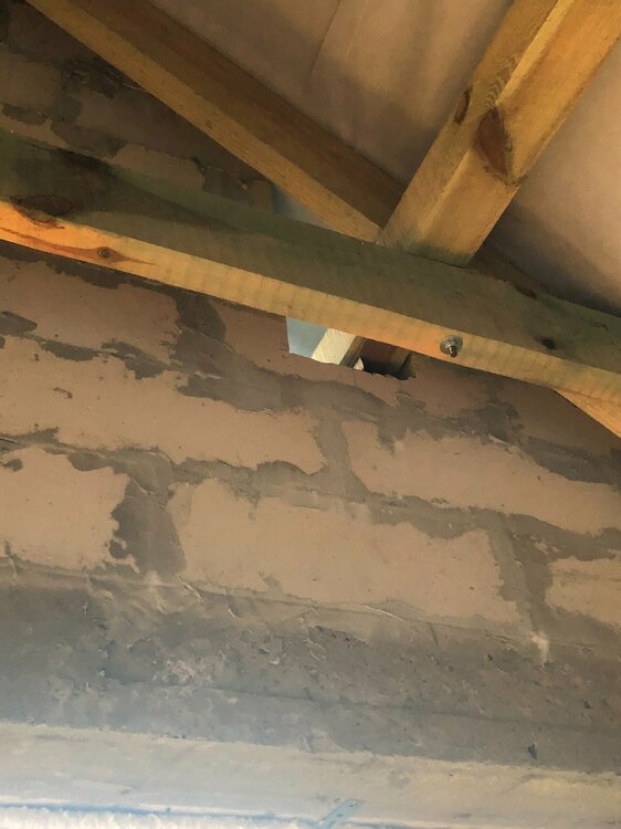

Привіт! Як правильно та чим закрити отвори, через які проходить прогон у фронтоні? Чи потрібно якусь ізоляцію самого дерева від блоку?

35 минут назад, Андрій Миколайович сказал:
Обов'язково, між деревом та кладкою повинен бути шар гідроізоляції.

Буде обшиватися, але не цього року, але хотів запитати чим забивати цей отвір - по максимуму щільно вклеювати блок з використанням ізоляції, чи засовувати туди мінвату?

Навіщо він там ? Що буде , якщо між деревом і ГБ (на фронтоні) не буде гідроізоляції ?

Що там фотографувати , закладіть туди фасадну мінвату та забудьте.
ПС...  Хоча це - повинні були зробити ті , хто робив дах.

Не такий страшний там вузол, щоб приділяти йому стільки уваги) В мене там газоблок на розчині без ізоляції, бо робили ті, хто робів дах та фронтони. Якби прийшлось робити мені, то вставив би газоблок або ЕППС та залив піною.
