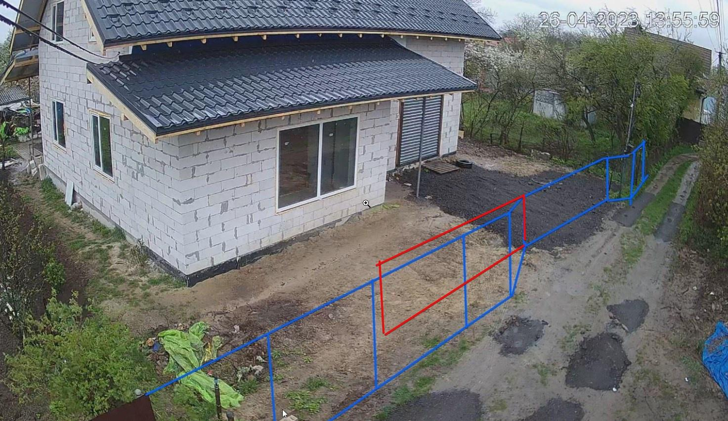

Привіт! Чи має місце варіант роздвижних воріт, не в площині паркану, а зі зміщенням в'їзної групи всуредину ділянки, для зручності заїзду (вузка дорога)
ну воно зробити можна, лише майте на увазі, що у вас на ділянці в метрі від паркану буде зона де не має нічого рости, і куди не можна нічого поставити.

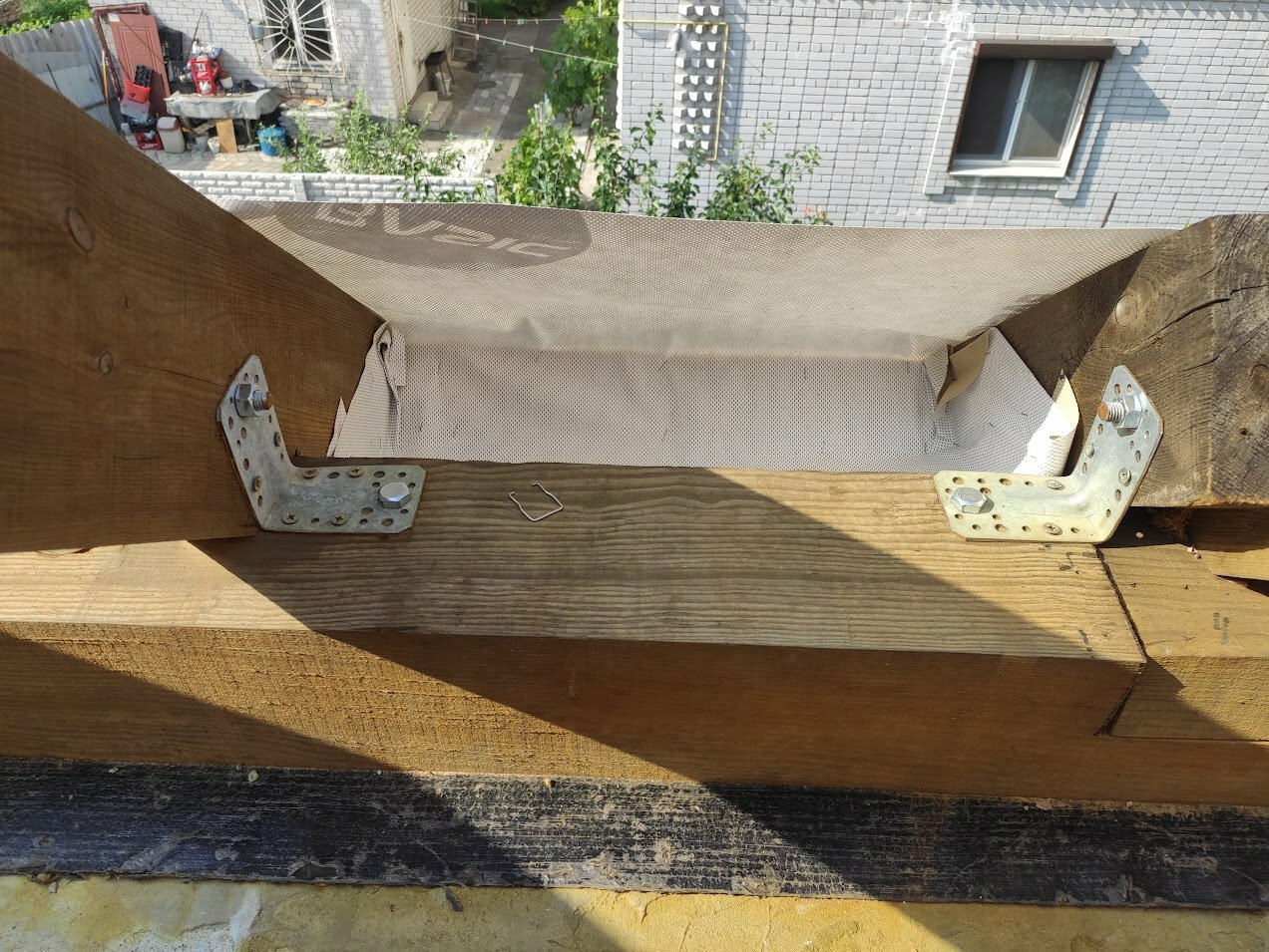

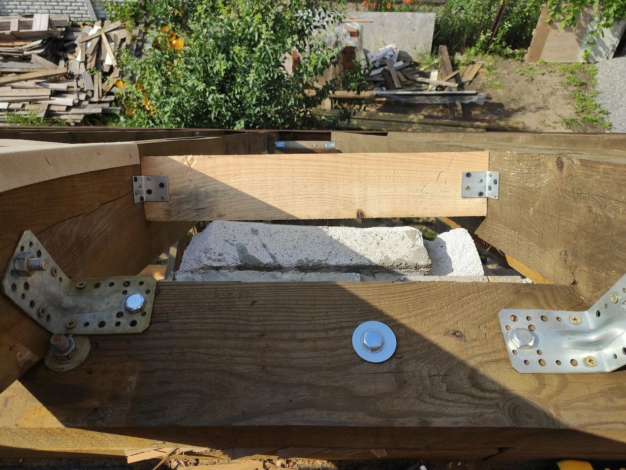

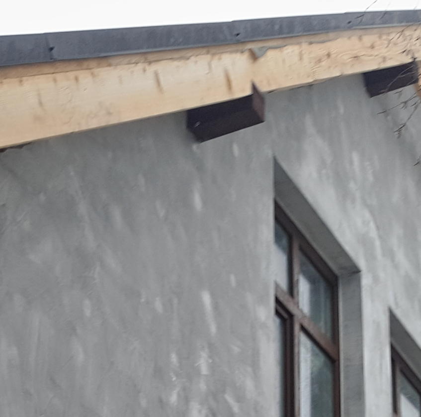

Навіщо він там ? Що буде , якщо між деревом і ГБ (на фронтоні) не буде гідроізоляції ?
Згідно будівельних норм. Треба захистити деревину від капілярного зволоження, конденсату, тощо. Доречі, замуровувати кінці балок в кладку теж не можна, вони повинні провітрюватися.
3 години тому, andry07 сказав:
Звідки там може взятись капілярна волога? Конденсату там не може бути в принципі, тим більше на ГБ.

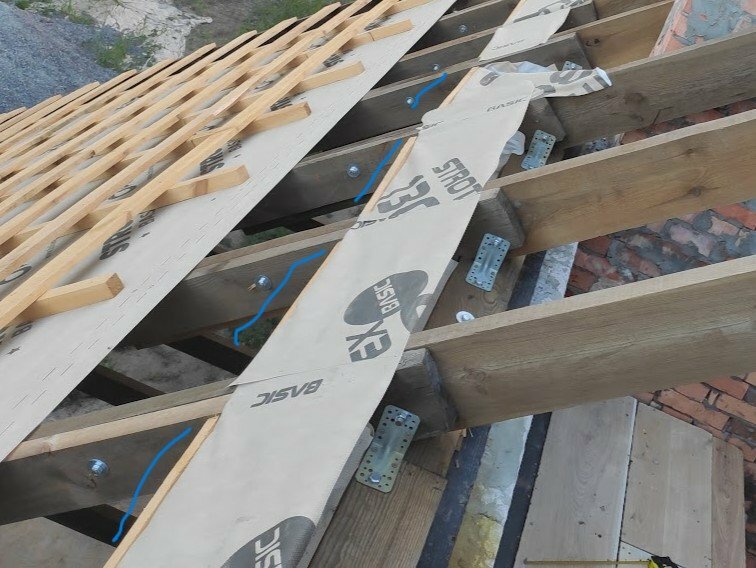

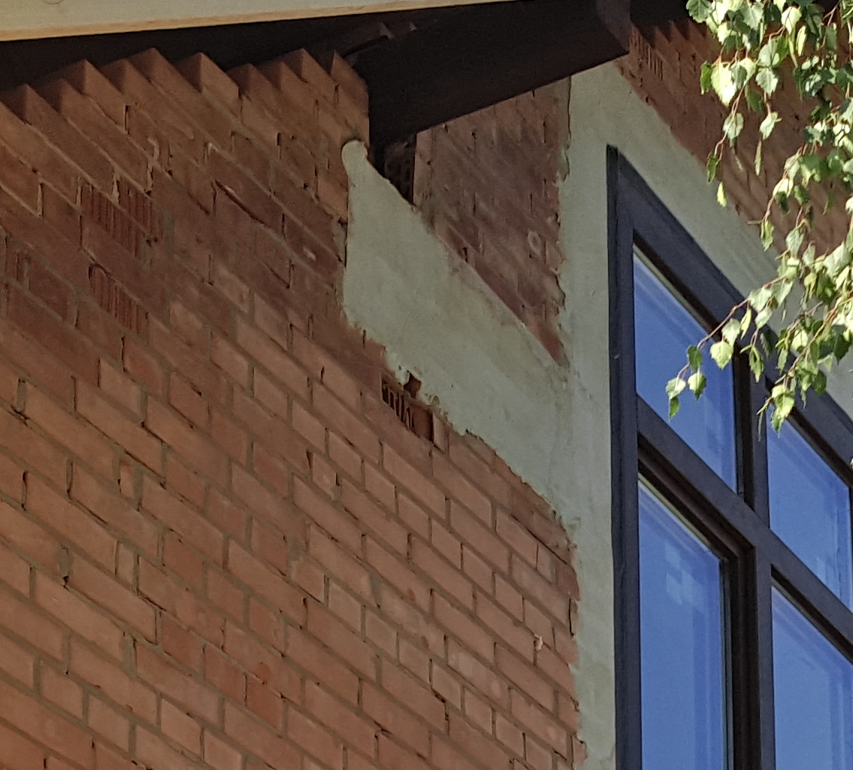

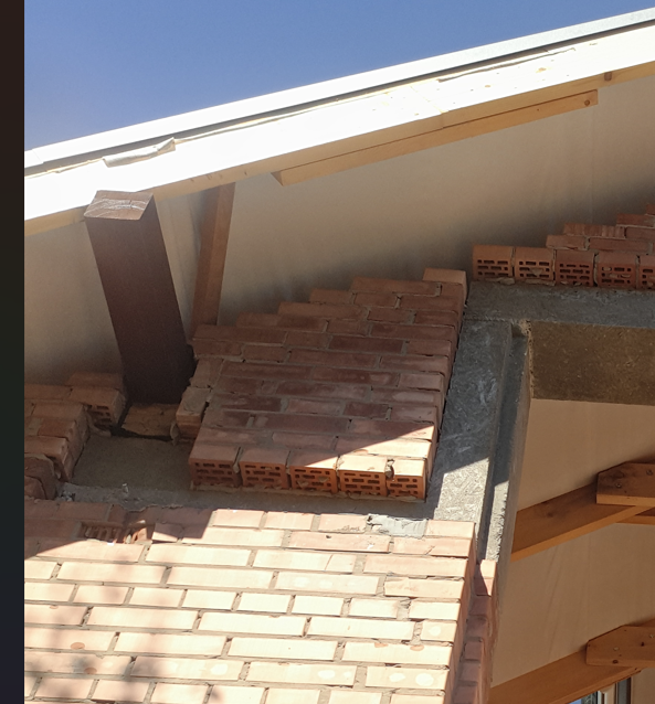

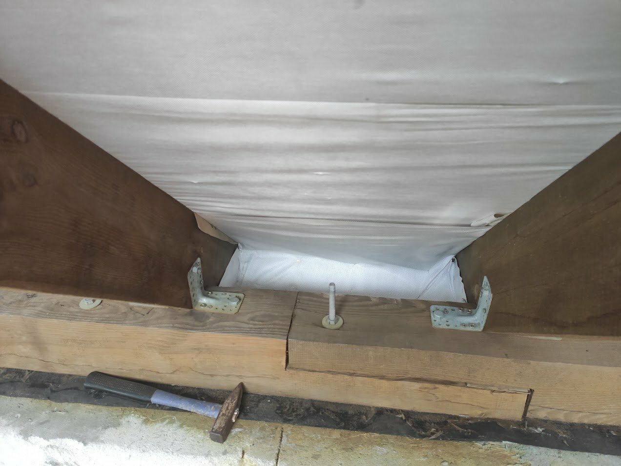

В 21.09.2023 в 23:12, Андрій Миколайович сказал:
Можливо в когось є фото зі свого архіву або з інету, де видно як зроблений та обшитий цей вузол?
image.png.09966051c4c425b865516513a4ea4b9b.pngimage.thumb.png.d2a34ccff378ecd72f0fa9b519943324.pngimage.thumb.png.7dd2dd2dcb94b6f3bfb157d6fe2e9f65.png
правда цегла
під мауерлатом залито армопояс який навантаження на кладку розподіляє, мауерлат в гідроізоляції вкруг через кладку, далі ото все зашивалося в рівень зі стіною єппс АЛЕ оскільки в мене під мауерлатом ще один брус то зашивалося до бруса шоб торець нижнього брусу був "вентильований", і потім другий слой пенопласту якій вже паропроникний на все

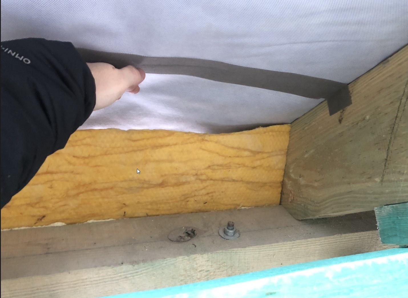

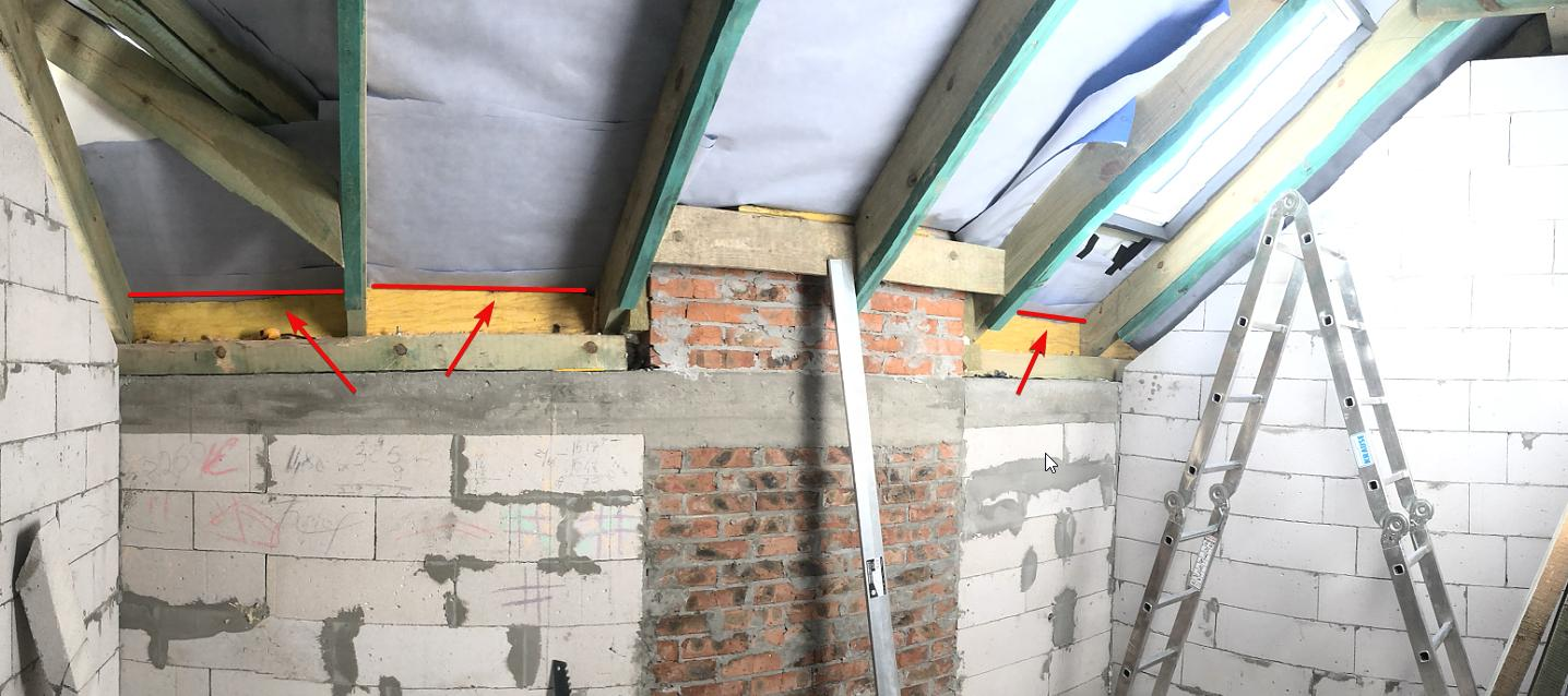

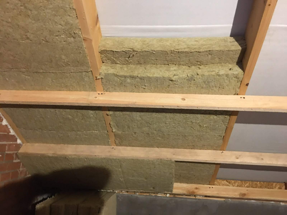

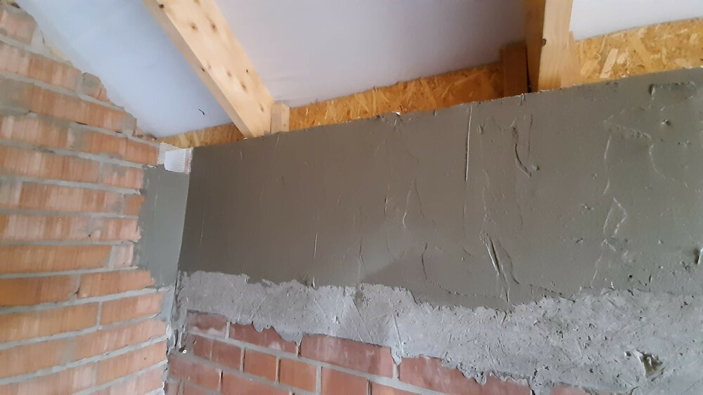

Привіт! Готую скатний дах та стелю на мансардному поверсі до утеплення мінватою. Нахлости мембрани на скатній, яка на рівні поверху, проклеюю стрічкою. Питання, чи потрібно якось закривати ось цей зазор між ватою, що ставив за мауерлатом і мембраною:
Чи потім, при утепленні зовні закрити вітробар'єром та пінопластом + штукатурка і все буде ок?

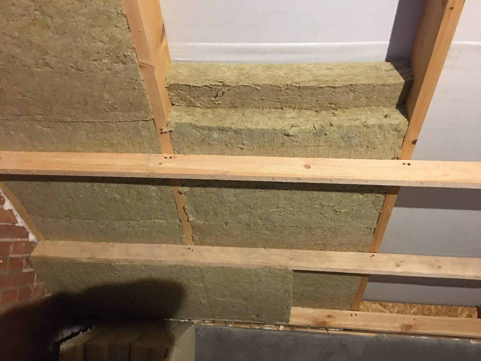

48 минут назад, Андрій Миколайович сказал:
Мені @#roofinspectorробив отак, не бачу жодних причин йому не довіряти в цьому питанні, тобто нічим не закривали
Змінено користувачем standov
2 хвилини тому, standov сказав:
А у вас це дитлове причіщення чи холодне горище?
Змінено користувачем Андрій Миколайович
Только что, Андрій Миколайович сказал:
А у вас це дитлове причіщення чи холодне горище? Так, я дивився його відео, він дійсно дошкою закривав.
житлове, другий поверх

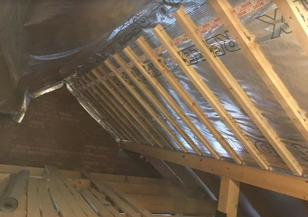

Потім пароізоляцію ви підбивали вздовж скату дошкою, а тоді вже до тієї дошки профіль під гіпсокартон?
6 минут назад, Андрій Миколайович сказал:
приблизно, пароізоляція вздовж скату, проклеювалася а потім рейка, до рейки вже монтажні планки стельові металеві і до них профіль під ГК і сам ГК, але фото нажаль не знайшов

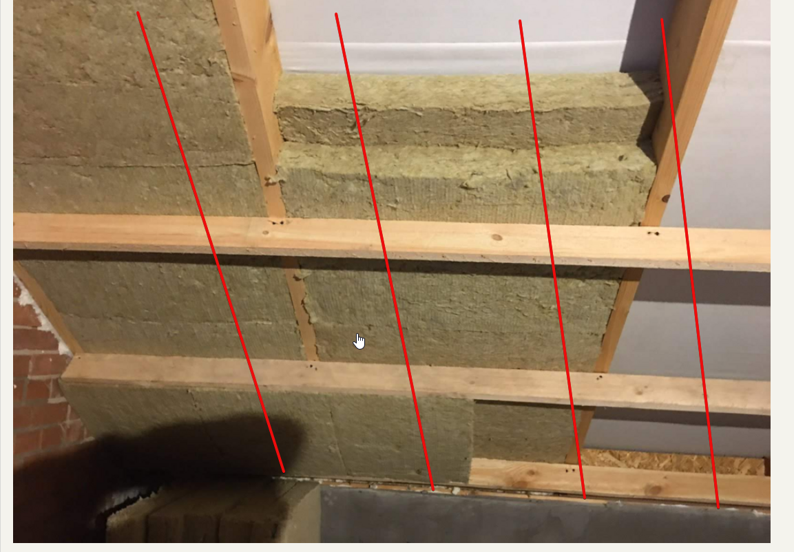

14.11.2023 в 16:20, standov сказав:

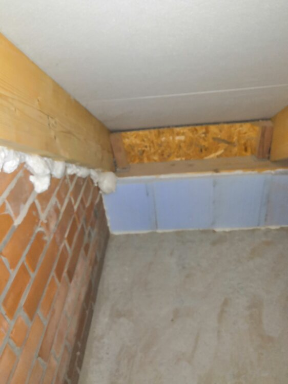

Чим Ви зашили вертикальну висоту від поясу до скоса страпил?
3 минуты назад, Yaroslav-x777 сказал:
якщо я правильно зрозумів питання то кусками осб, на фото вище видно
Не зовні з вулиці а з середини приміщення
Только что, Yaroslav-x777 сказал:
з середини єппс поклеєний на мауерлат і заштукатурений з сіткою, вата відповідно над мауерлатом до самого осб. на це потім на герметик наклеювався паробар'єр
ось подробиці https://www.stroimdom.com.ua/topic/204179-moya-stroyka-zx50-vorzele-zamorochkami/page/25/#comment-4743350
получается, что мауэрлат в утеплителе со всех сторон. Еще и паропроницаемом с трех. На металлических деталях менее вероятно образование конденсата. Деревл дольше проживет

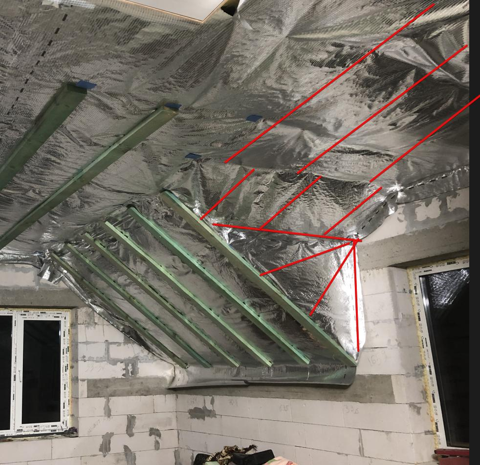

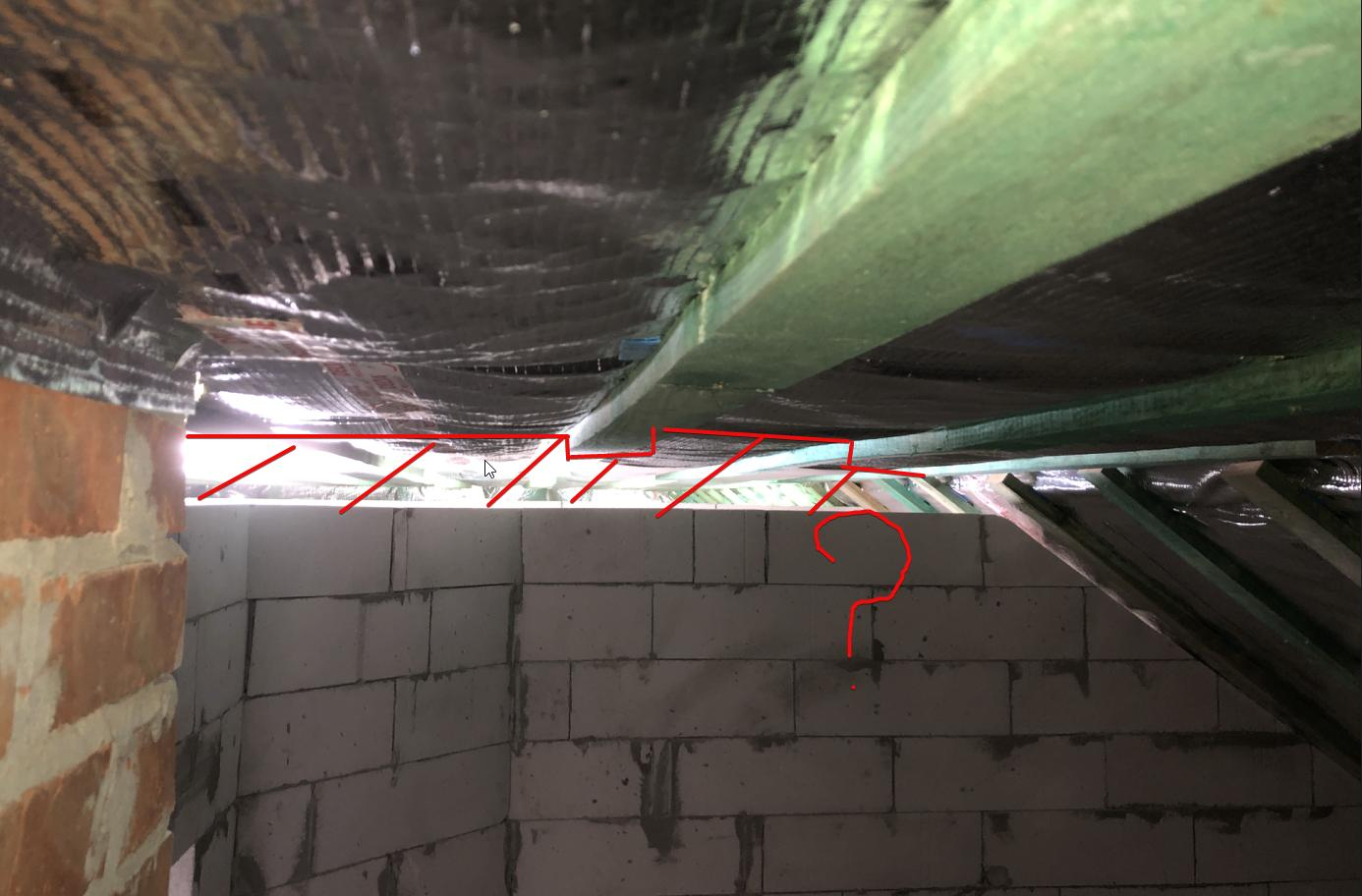

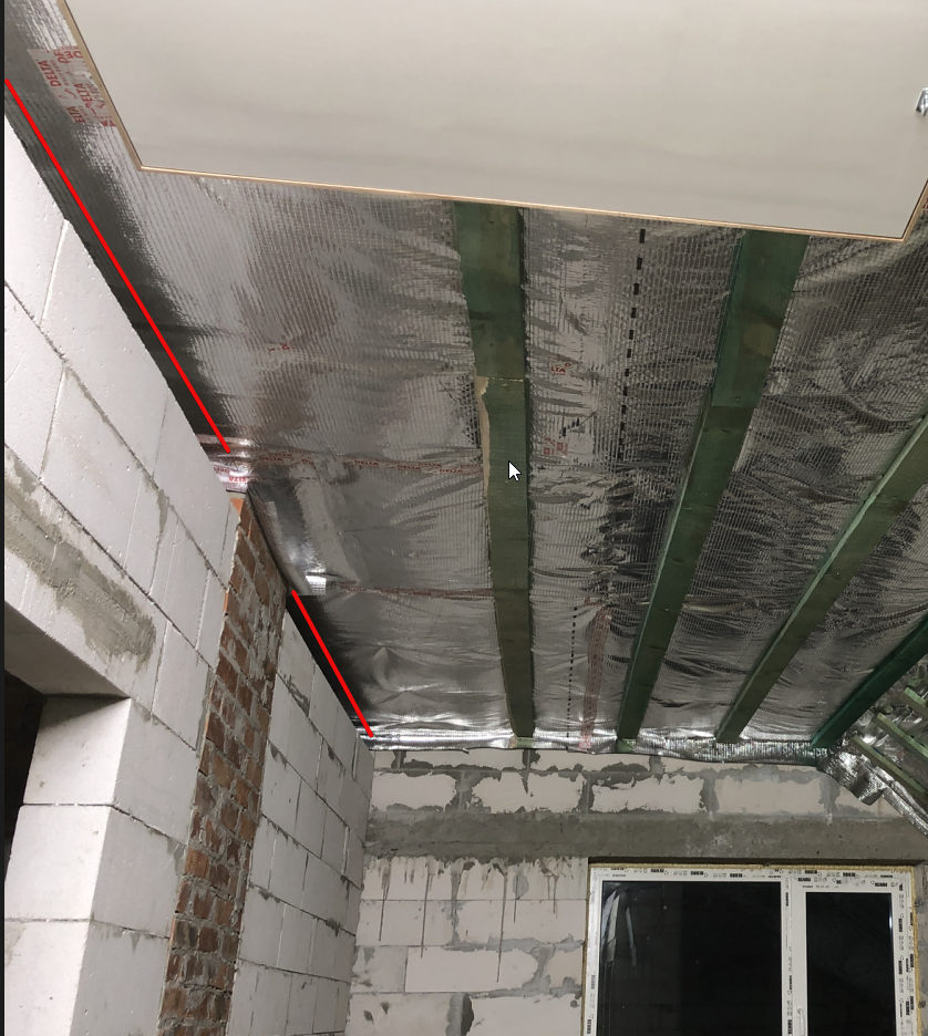

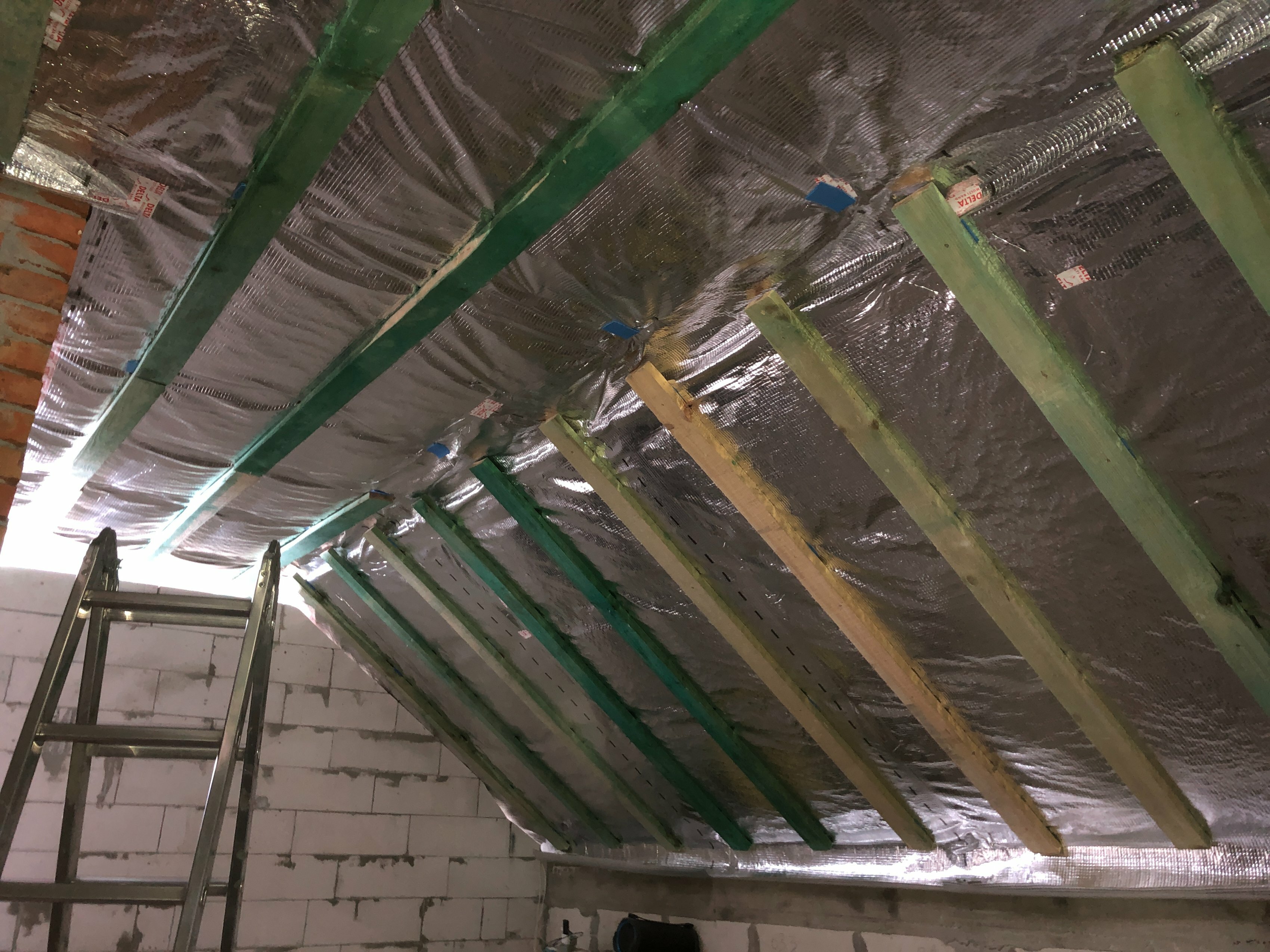

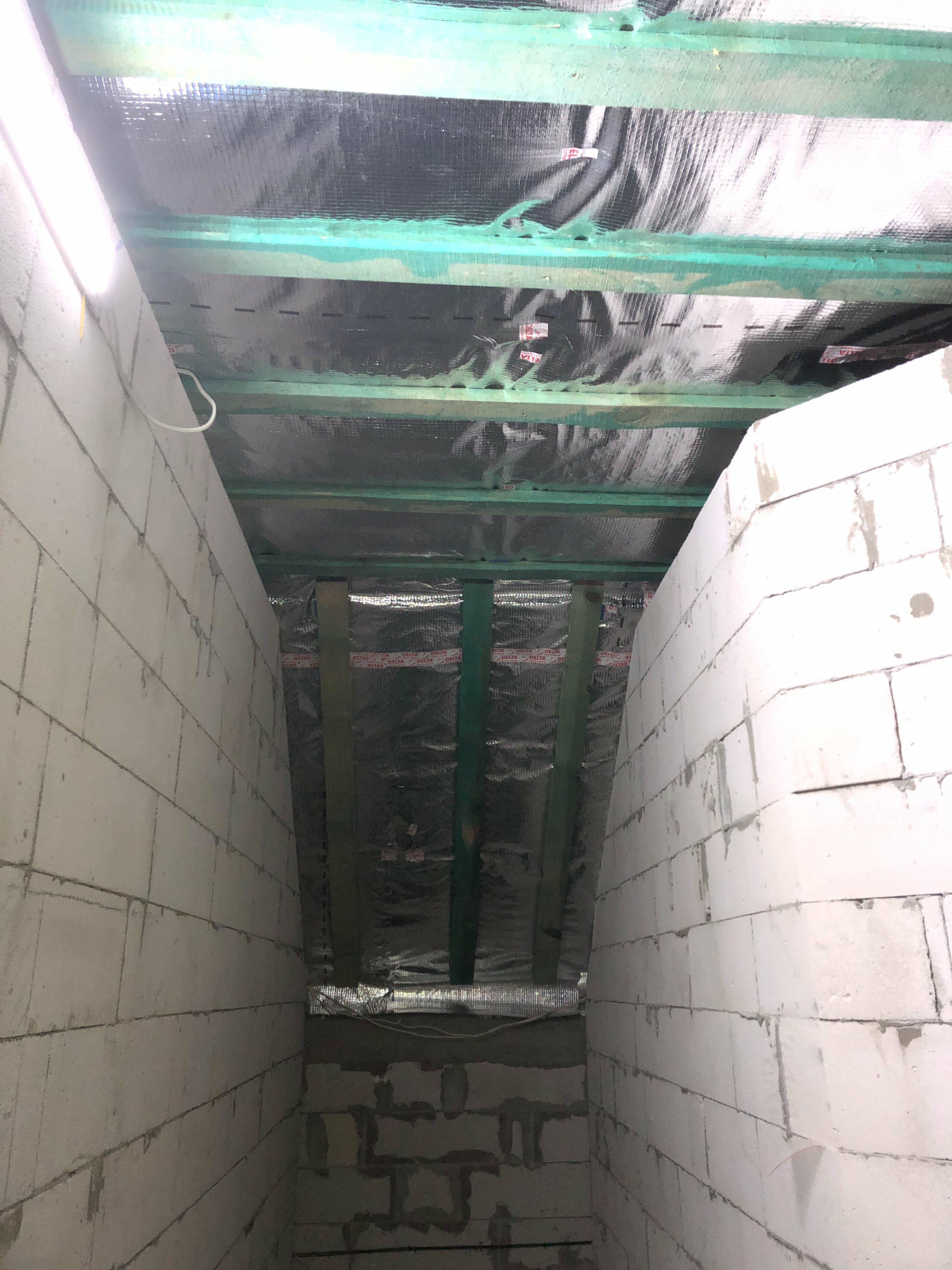

Проивіт! Дайте пораду, та скажіть чи правильно роблю ... підбиваю пароізоляцію. Можливо це груба дошка для цього, але просто вони були в мене...
Хочу запитати чи є потреба підбивати в районі вікна так само (на фото).
Також хочу запитати чи підбивати дошку над перестінками, саме безпосередньо над перестінками, і як тоді закривати простір між цією підшивкою та перестінкою.
Дякую.
1014452556_2024-02-1818_21_53.thumb.jpg.cc66d37e1fa2e78675008d21f6da0f61.jpg581203272_2024-02-1818_22_10.thumb.jpg.8c8c0818dcaae060afb65d3feba692b6.jpg
49 минут назад, Андрій Миколайович сказал:
чи правильно роблю
Между пароизоляцией и прилегающими слоями не должно быть воздушной прослойки.
2 години тому, SAN67 сказав:
маєте на увазі між перестінками?
20 минут назад, Андрій Миколайович сказал:
Нет. Обрати внимание, что пароизоляция уложена кое- как и между предыдущим слоем и пароизоляцией недопустимое множество воздушных карманов.  Между отделочным слоем и пароизоляцией не должно быть никакой обрешётка. Отделочный слой должен плотно прилегать к пароизоляции, т.е. обрешётка должна быть закрыта пароизоляцией, а места крепления пароизоляции должны быть проклеены металлизированным скотчем. Наличие воздуха между пароизоляцией и прилегающими слоями делает наличие пароизоляции не просто бессмысленной, а вредной,т.к. в воздушных карманах будет происходить скопление влаги.
  • Хаха 1
  • Конфуз 1
  • Дізлайк 1
4 минуты назад, SAN67 сказал:
тобто при використанні пароізоляції не можна монтувати підвісну/натяжну стелю?
не спеціаліст, але вперше таке чую(про те, що не повинно бути ніяких повітряних карманів)
11 хвилин тому, SAN67 сказав:
Звідки ви це взяли , дійшли власним розумом , досвідом чи десь вичитали?
перепутал
То он перепутал прилегание пароизоляции к утеплителю.
