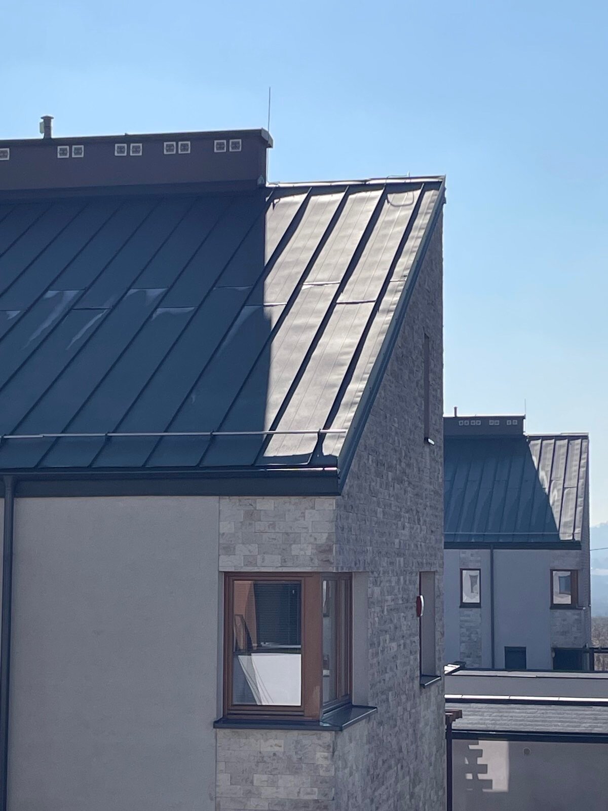

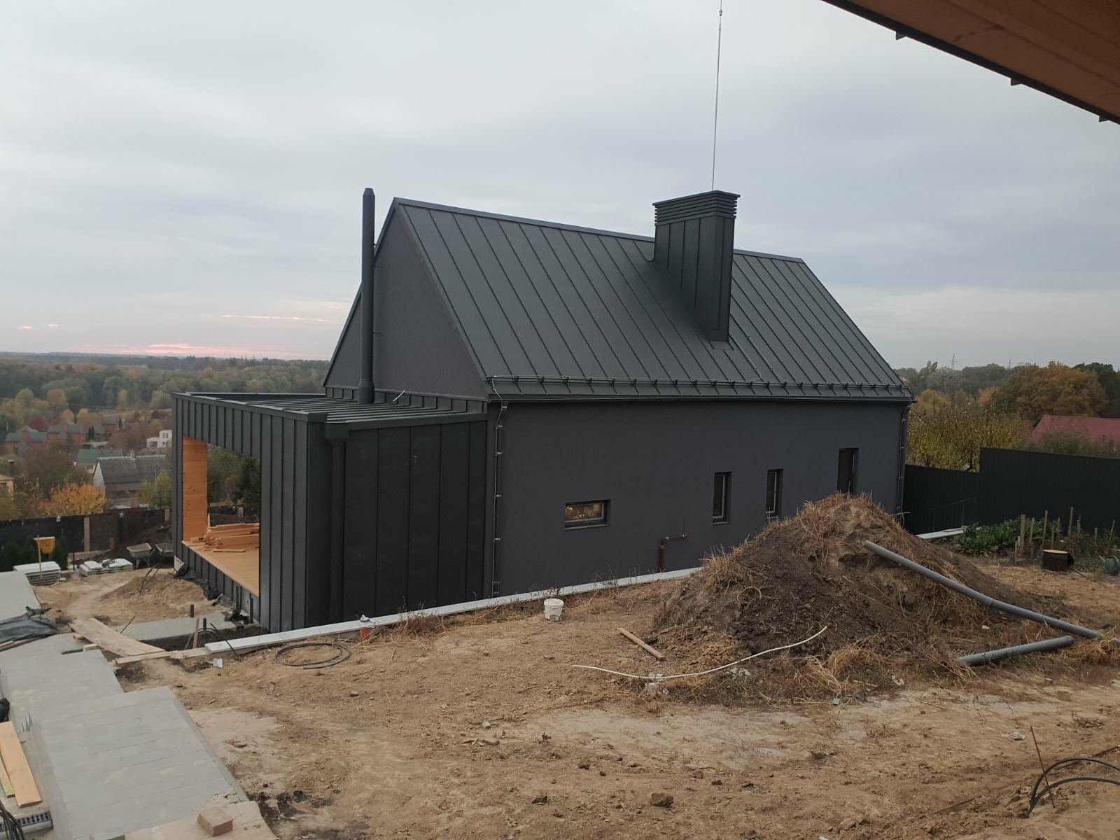

Gonchik Опубліковано: 18 квітня 2023 Поділитись Опубліковано: 18 квітня 2023 Бачу, що в цьому сезоні Прушинські і Тайл почали катати профлист, який імітує фальцеву покрівлю. Т26 retro і Фальц-настил. Звернув увагу, як на альтернативу клікфальцу. Чим конкретно зацікавив? Не лише матеріал дешевший, але й робота. Чомусь за укладку клікфальцу правлять суттєво дорожче, ніж за укладку металодахівки і профілю. Всі хочуть прив‘язатись до вартості матеріалу, не сильно зважаючи на працемісткість процесу укладки. Ще - чи то так мені щастить на об‘єкти, чи то на найдешевший/найтонший фальц - переважно всі дахи, котрі бачу в «хлопкАх». Чомусь думаю, що з кроком ребра в 30 см цього можна було б уникнути. Одним словом - прошу покритикувати. Чим, окрім прихованого кріплення, буде кращий клік? Накрити теба 350+ квадратів простого двоскатного даху. Посилання на коментар Поділитися на інших сайтах More sharing options...

Gonchik Опубліковано: 18 квітня 2023 Автор Поділитись Опубліковано: 18 квітня 2023 Кут малий, скат утеплений. Посилання на коментар Поділитися на інших сайтах More sharing options...
DEN24 Опубліковано: 19 квітня 2023 Поділитись Опубліковано: 19 квітня 2023 (змінено) Якість Фальц покрівлі, неважливо чи це клік чи не клік, залежить відсотків на 80% від майстрів, які цей фальц будуть монтувати. Навіть на двускаті можуть вилазити нюанси, починаючи від обрищітки закінчуючи карнізом, коньком, вітровими і тд. Покрівельникам потрібно мати такі самі інструменти як при монтуванні кліку що і при монтуванні звичайного фальцу. Різниця в тому, що при кліку матеріал на всю покрівлю приходить в готовому виробі, ще деякі різниці але то таке. В готовому вигляді візуально на двускаті різниці практично немає. Змінено 19 квітня 2023 користувачем DEN24 1 1 Посилання на коментар Поділитися на інших сайтах More sharing options...
DEN24 Опубліковано: 19 квітня 2023 Поділитись Опубліковано: 19 квітня 2023 23 часа назад, Gonchik сказал: Кут малий При малих кутах може протікати на замках - потрібно використовувати герметик. Посилання на коментар Поділитися на інших сайтах More sharing options...
