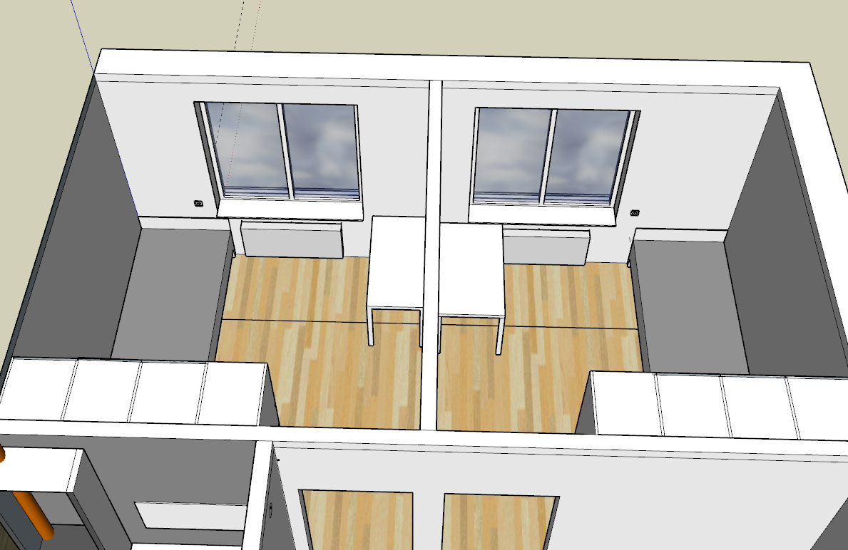

Дуже давно намалював планування дитячих кімнат і вважав їх ідеально продуманими - про вході шафа, далі вікно, з однієї сторони якого ліжко, а з іншого стіл. Все класично, так, як би я собі хотів в дитинстві)
Але тут настав час робити електрику і розетки біля ліжок, точніше над ліжками, стали виглядали якось "пацавато".

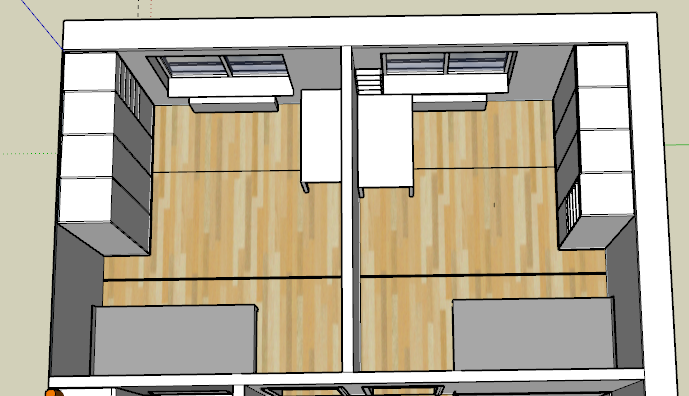

Можливо більш краще поміняти ліжка і шафи місцями? Взимку не буде йти холод від вікна і біля ліжок можна буде поставити тумбочки.
От такий варіант зародився в голові.

А навіщо розетки так високо? Зробіть внизу між радіатором і ліжком. ІМХО Ваш перший варіант кращий в плані планування
З приводу положення ліжка до вікна - в мене є кімнати, де і біля вікна, і в "затишку", але жодних скарг на холод чи протяги не було...

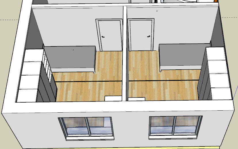

За своє життя в квартирі як тільки я не переставляв меблі в кімнатах. Так от, варіант "ліжко в кутку біля дверей" гірше за варіант "ліжко біля вікна", бо куток біля дверей темний, особливо якщо ще й шафа дає тінь. А сонячне світло вкрай важливе для здоров'я, особливо дитини.
Коротше кажучи, я б ставив в кутку біля дверей шафу, а стіл і ліжко - біля вікна. А щоб з вікна не тягнуло холодом - ставте тарні вікна і велику батарею під вікном.

І варіант - стіл паралельно вікну, але треба оцінити куди воно виходить...
І я б до вікна ліжко ставила, так як в 1 варіанті. Робочий стіл не бачу сенсу прив'язувати до вікна - уроки зазвичай робляться ввечері, більшість навчального року темніє рано. Ну і на рахунок такої великої шафи подумайте чи треба вона у дитячих.

а я відчуваю дикий дизкомфорт ,якщо сплю біля вікна. робоче місце біля вікна. ліжко завжди подалі. ще з дитинства напрягало спати біля вікон і батарей. садок,школа,лікарні ...
