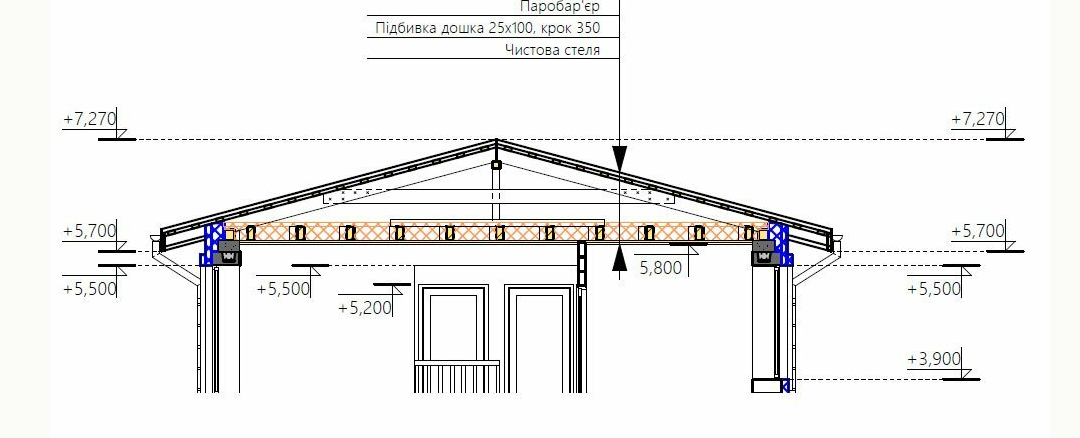

andry07 Опубліковано: 11 травня Поділитись Опубліковано: 11 травня 6 часов назад, dragon200 сказал: а чому не можна опирати балки на перегородки? томущо для цього є несучі стіни. Перегородка це ненесуча стіна, у якої немає фундаменту. Плита перекриття, на якій стоїть перегородка, витримає додаткове навантаження від горищного перекриття та покрівлі? Якщо ви сумніваєтеся в проектних рішеннях, то все вирішується однією металевою балкою під стойки даху. Пора***те її вартість і вартість Ваших "костилів" (не забудьте врахувати зменшення площі кімнат) Посилання на коментар Поділитися на інших сайтах More sharing options...

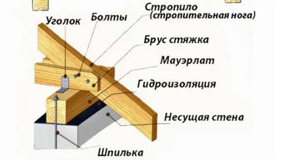

andry07 Опубліковано: 11 травня Поділитись Опубліковано: 11 травня 5 часов назад, dragon200 сказал: як цю всю конструкцію закріпити до армопояса, от в чому питання? Навіщо балки кріпити до армопоясу? До армопоясу слід обов'язково закріпити дах, а балки горища то зайве. Посилання на коментар Поділитися на інших сайтах More sharing options...
andry07 Опубліковано: 11 травня Поділитись Опубліковано: 11 травня у Вас горище зовсім експуатуватися не буде? З такою висотою туди навіть не залізеш. Якщо десь покрівля буде текти як шукати будете? Та взагалі, залізти подивитися що там з деревиною інколи корисно. Я б радив підняти дах. 1 Посилання на коментар Поділитися на інших сайтах More sharing options...
dragon200 Опубліковано: 16 травня Автор Поділитись Опубліковано: 16 травня В 11.05.2025 в 22:07, andry07 сказал: Навіщо балки кріпити до армопоясу? До армопоясу слід обов'язково закріпити дах, а балки горища то зайве. ХЗ, тому і запитую, бо я ж кажу що і на ютубі ті балки кутами кріплять і на схемах деяких є те кріплення. але для себе зробив висновок що не буду кріпити. 1 Посилання на коментар Поділитися на інших сайтах More sharing options...
dragon200 Опубліковано: 16 травня Автор Поділитись Опубліковано: 16 травня (змінено) В 11.05.2025 в 22:31, andry07 сказал: у Вас горище зовсім експуатуватися не буде? З такою висотою туди навіть не залізеш. Якщо десь покрівля буде текти як шукати будете? Та взагалі, залізти подивитися що там з деревиною інколи корисно. Я б радив підняти дах. так, повна шляпа) це горище мені по пояс) читав що для металочерепиці рекомендують мінімальний кут 20 градусів, а у мене тут по проекту 12градусів (рахував). буду робити 20+ градусів, тоді висота буде 1,5м+ а це вже щось, бо як не крути а якесь барахло на горище буду складати.... Змінено 16 травня користувачем dragon200 1 Посилання на коментар Поділитися на інших сайтах More sharing options...

andrey_ka Опубліковано: 16 травня Поділитись Опубліковано: 16 травня 55 хвилин тому, dragon200 сказав: цікава ідея, але як мауерлат кріпити? А як вам ще така ідея: Виганяєте стіни та заливаєте армопояс. Під час заливки в строго визначених місцях залишаєте закладні . Далі замовляєте ферми та встановлюєте прямо на армопояс , кріплячи до цих закладних. Не потрібні , балки , лєжні , стійки , прогони , мауерлати і... головний біль , як то все монтувати. Посилання на коментар Поділитися на інших сайтах More sharing options...

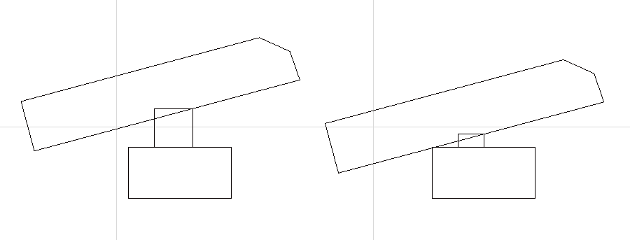

andrey_ka Опубліковано: 16 травня Поділитись Опубліковано: 16 травня 4 хвилини тому, andry07 сказав: та ладно. це звичайний розмір мауерлата. Яку функцію він там виконує ? Якщо я його заміню , скажімо на 100х50мм щось зміниться ? Посилання на коментар Поділитися на інших сайтах More sharing options...
andry07 Опубліковано: 16 травня Поділитись Опубліковано: 16 травня 5 минут назад, andrey_ka сказал: Якщо я його заміню , скажімо на 100х50мм щось зміниться ? Це залежить від конструкції покриття та від вузлів кріплення крокв. Але при перетині 100х50 простіше вже зовсім без мауерлата. Посилання на коментар Поділитися на інших сайтах More sharing options...
andrey_ka Опубліковано: 16 травня Поділитись Опубліковано: 16 травня 8 хвилин тому, andry07 сказав: Це залежить від конструкції покриття та від вузлів кріплення крокв. Не залежить , принаймні я не бачу цієї залежності. Якщо поясните , буду вдячний. 11 хвилин тому, andry07 сказав: Але при перетині 100х50 простіше вже зовсім без мауерлата. Можна , але не простіше. Якщо ви передбачите в армопоясі надійні закладні для кріплення крокв , то мауерлат цілком можна викинути. В данному випадку якраз мауерлат і додає простоти монтажу крокв. Посилання на коментар Поділитися на інших сайтах More sharing options...
andry07 Опубліковано: 16 травня Поділитись Опубліковано: 16 травня 8 минут назад, andrey_ka сказал: Не залежить , принаймні я не бачу цієї залежності. Якщо поясните , буду вдячний. Якщо ви цього не розумієте, то чому даєте поради ТСу по зменшенню перетину мауерлату? Чи це тролінг такий? Ну добре, спробую пояснити в двух словах. При широкій стіні та великому куту покрівлі грань стіни буде зарізати крокви (або кобилки). Висота мауерлата дозволяє це мінімізувати. В іншому випадку потрібно мауерлат зміщати до зовнішньої грані стіни, що не дуже добре. Для наглядності - картинка: 15 минут назад, andrey_ka сказал: Можна , але не простіше Мауерлат повинен з'єднувати крокви та стіну будівлі. При перетині 100х50 він цього фізично зробити не може і Вам доведеться через мауерлат навскрізь кріпити крокви до монолітного поясу. Погугліть як вітер може підірвати дах. 2 Посилання на коментар Поділитися на інших сайтах More sharing options...
andrey_ka Опубліковано: 16 травня Поділитись Опубліковано: 16 травня 17 хвилин тому, andry07 сказав: Ну добре, спробую пояснити в двух словах. При широкій стіні та великому куту покрівлі грань стіни буде зарізати крокви (або кобилки). Висота мауерлата дозволяє це мінімізувати. В іншому випадку потрібно мауерлат зміщати до зовнішньої грані стіни, що не дуже добре. Зовсім ні. Ось приклад , з прив`язкою до реальних розмірів. Дано : ГБ = 400мм Кроква = 200мм Мауерлат = 100х50мм і відповідно 150х150мм. Мауерлат розміщений в 100мм від края ГБ. Кут нахилу крокв 15гр. У випадку мауерлата 100х50мм кроква находить на стіну на 3,5мм. ПС.. Великий переріз мауерлата , в першу чергу обумовлений його фцнкцією яку він виконує . А саме , рівномірний розподіл та передача навантаження від даху на стіни. А в даному випадку рівно це саме робить армопояс , тому такий великий переріз мауерлата абсолютно зайвий. 44 хвилини тому, andry07 сказав: Мауерлат повинен з'єднувати крокви та стіну будівлі. При перетині 100х50 він цього фізично зробити не може і Вам доведеться через мауерлат навскрізь кріпити крокви до монолітного поясу. Погугліть як вітер може підірвати дах. Ось тут взагалі нічого не зрозумів. Як це він фізично цього зробити не може ? Мауерлат 150х150мм ви кріпите за допомогою шпильок які стирчать з армопояса. Рівно те саме відбувається коли мауерлат 100х50мм. І якщо буде вітер який здатен вирвати мауерлат 100х50мм з армопояса , то спочатку від даху залишиться самий мотлох. А крокви до мауерлата так взагалі в обох випадках кріпляться однаково. Для прикладу: металевий кутник та саморізи 6х50мм (жовті такі). Посилання на коментар Поділитися на інших сайтах More sharing options...

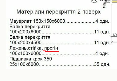

dragon200 Опубліковано: 17 травня Автор Поділитись Опубліковано: 17 травня 11 часов назад, andrey_ka сказал: Спочатку балки , потім підняти стіни на 1 блок вище балок , далі армопояс , мауерлат , дах. До речі , мауерлат 150х150мм. , це супер мега перебор. Він там абсолютно не потрібен такого кінського перерізу. +++ а який мауер ви порекомендуєте? Посилання на коментар Поділитися на інших сайтах More sharing options...
andrey_ka Опубліковано: 17 травня Поділитись Опубліковано: 17 травня 13 хвилин тому, dragon200 сказав: +++ а який мауер ви порекомендуєте? 120х50мм. Посилання на коментар Поділитися на інших сайтах More sharing options...
tansss Опубліковано: 17 травня Поділитись Опубліковано: 17 травня (змінено) Мауєр уменьшенного сечения от 150*150 (120*50) требует крепления к поясу под каждой кроквой! Особенно при распорной конструкции как планирует ТС. Если фермы то там да, можно спокойно уменьшить. Минимизировать нужно без ухудшений, и думать трохи. Подъём мауэра над балками при распорной СЧ тоже приводит к бякам. Это по колхозному - на кирпичи и тд, ещё проволокой предложите притянуть. По нормальному там нужен второй поясок Змінено 17 травня користувачем tansss 1 Посилання на коментар Поділитися на інших сайтах More sharing options...
andry07 Опубліковано: 17 травня Поділитись Опубліковано: 17 травня 13 часов назад, andrey_ka сказал: Зовсім ні. Ось приклад , з прив`язкою до реальних розмірів. Не бачу сенсу сперечатися та щось доводити. Просто цікаво, скільки покрівель Ви запроектували/побудували, що даєте такі поради? Інколи стикаюся з пропозиціями щось зменшити в проекті. Наприклад будівельникам не зручно металеву балку на покрівлю тащити і вони пропонують замовнику замінити одну металеву балку на дві дерев'яні, чи щось подібне. В таких випадках я раджу таким раціоналізаторам укласти з замовником договір на коригування проекту, офіційно внести зміни, підкласти чийсь сертифікат, а замовник заплатить їм частину зекономлених коштів, і всім буде добре, але треба вже нести відповідальність за свої рішення. Чомусь жодного разу ніхто не погодився Посилання на коментар Поділитися на інших сайтах More sharing options...
andry07 Опубліковано: 17 травня Поділитись Опубліковано: 17 травня 10 минут назад, tansss сказал: Мауєр уменьшенного сечения от 150*150 (120*50) требует крепления к поясу под каждой кроквой! це те, про що я писав вище. 12 минут назад, tansss сказал: Подъём мауэра над балками при распорной СЧ тоже приводит к бякам. Это по колхозному - на кирпичи и тд, ещё проволокой предложите притянуть. По нормальному там нужен второй поясок ХЗ де ви там розір побачили. У ТСа по коньку стойки передбачені, не буде там розпору. Другий монолітний пояс це ідеальне рішення, але навіть мені шкода грошей ТСа. А цегла це цілком робочий варіант. До речі, проволока це взагалі класика)))))) Посилання на коментар Поділитися на інших сайтах More sharing options...
andrey_ka Опубліковано: 17 травня Поділитись Опубліковано: 17 травня (змінено) 55 хвилин тому, tansss сказав: Мауєр уменьшенного сечения от 150*150 (120*50) требует крепления к поясу под каждой кроквой Ким або чим це вимагається. ІМХО. Достатньо через 1м. 55 хвилин тому, tansss сказав: Особенно при распорной конструкции как планирует ТС. Яка розпірна система! Звідки такі висновки? Ви в курсі в яких крокв`яних системах використовують прогін , і для чого ? Змінено 17 травня користувачем andrey_ka Посилання на коментар Поділитися на інших сайтах More sharing options...
