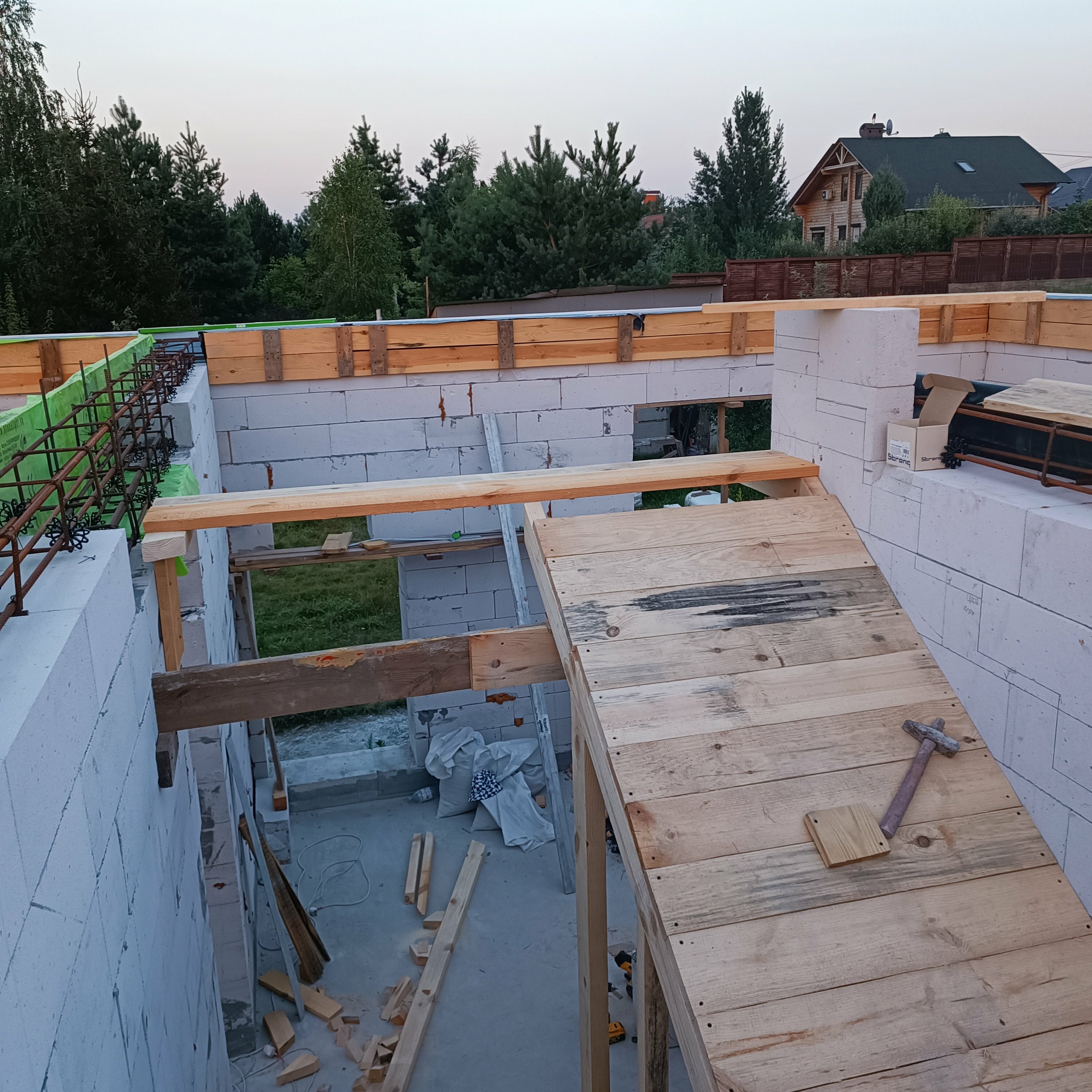

tansss Опубліковано: 14 липня 2024 Поділитись Опубліковано: 14 липня 2024 По-перше, у-блоки дід ПК не використовується (сподіваюсь всім зрозуміло чьому) По-друге, що це за жлоб-дела з хомутами без замкнутого силового конткра забиті в гб?! Вам що, не пояснювали навіщо взагалі роблять хомуты і які вони мають бути? Схема армування гб ту що ви тулите весь час застаріла. Див настанови на сайти вааг. Посилання на коментар Поділитися на інших сайтах More sharing options...
andrey_ka Опубліковано: 14 липня 2024 Поділитись Опубліковано: 14 липня 2024 (змінено) 4 години тому, tansss сказав: По-перше, у-блоки дід ПК не використовується (сподіваюсь всім зрозуміло чьому) Та як би не зовсім , поясніть. 4 години тому, tansss сказав: По-друге, що це за жлоб-дела з хомутами без замкнутого силового конткра забиті в гб?! Вам що, не пояснювали навіщо взагалі роблять хомуты і які вони мають бути? Ні не пояснювали зразу казали , що це мл....ть за жлоб-дєла. Із задоволенням послухаю пояснення. ПС.. Роблячи так , виходив тільки із зручності монтажу та не такої вже великої ролі тих хомутів іменно в тому місці (не фундамент все ж таки). Може і помиляюсь. 4 години тому, tansss сказав: Схема армування гб ту що ви тулите весь час застаріла. Див настанови на сайти вааг. Ви маєте на увазі цей сайт? gazobeton.org/uk/normative Ткніть пальцем де можна почитати про нові правила армування , бо все що знайшов точно таке саме "застаріле" Змінено 14 липня 2024 користувачем andrey_ka Посилання на коментар Поділитися на інших сайтах More sharing options...

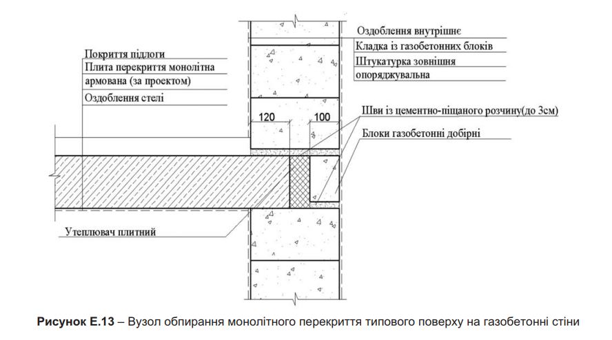

dragon200 Опубліковано: 15 липня 2024 Автор Поділитись Опубліковано: 15 липня 2024 В 14.07.2024 в 17:40, andrey_ka сказал: Чому не використали для опалубки у-блоки ? 🙂 Бо нафіг вони мені там треба, плита опиратися 13см, в у блоці буде на тоненьку полосочку газобетону +- 7см і 5см на нормальний бетон. Я для себе вирішив що для мене буде краще без у блока помучатись, можливо армопояс 2го поверху зроблю з у блока Посилання на коментар Поділитися на інших сайтах More sharing options...

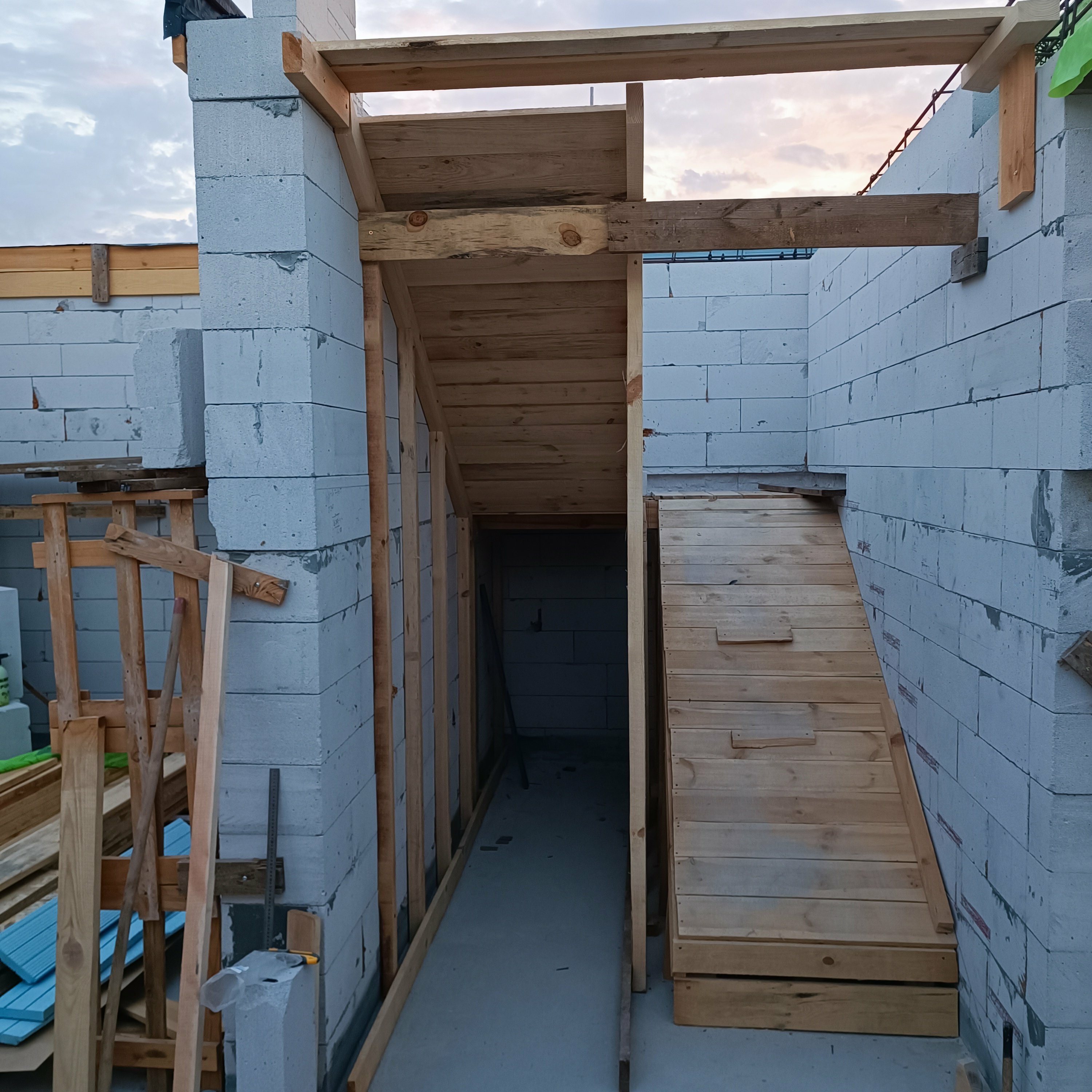

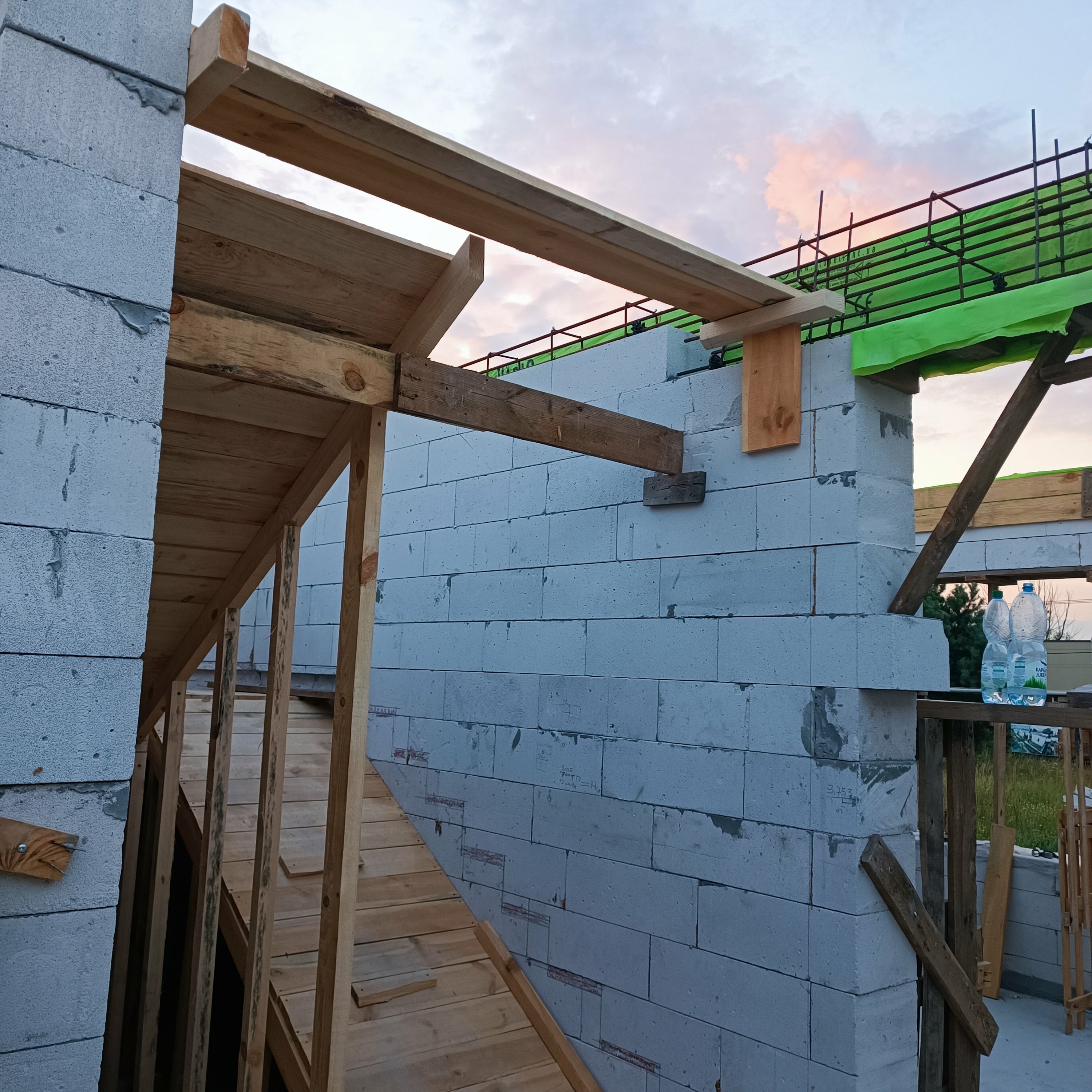

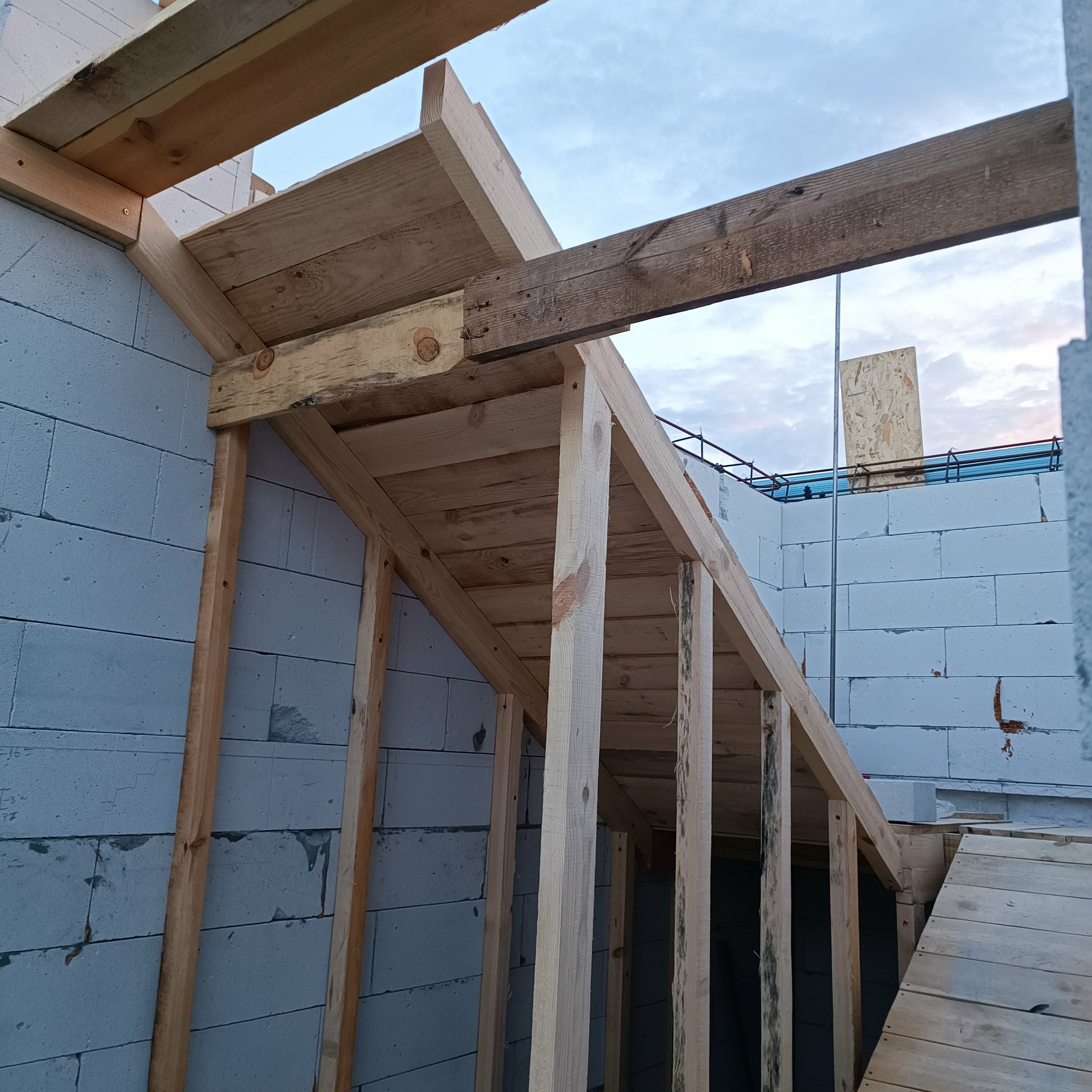

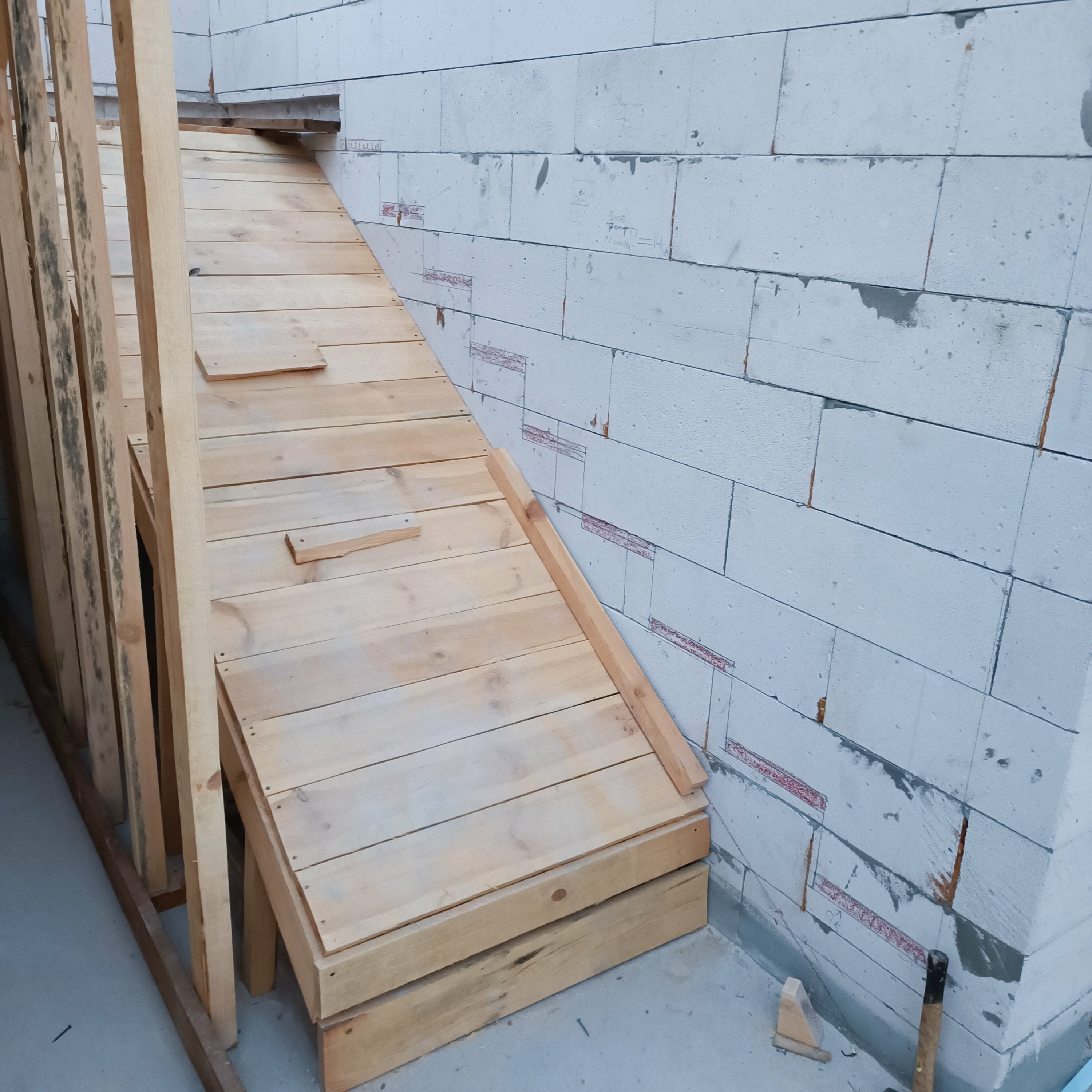

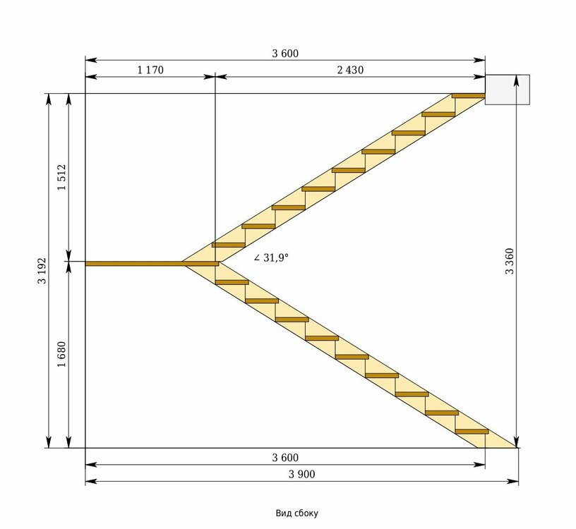

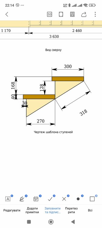

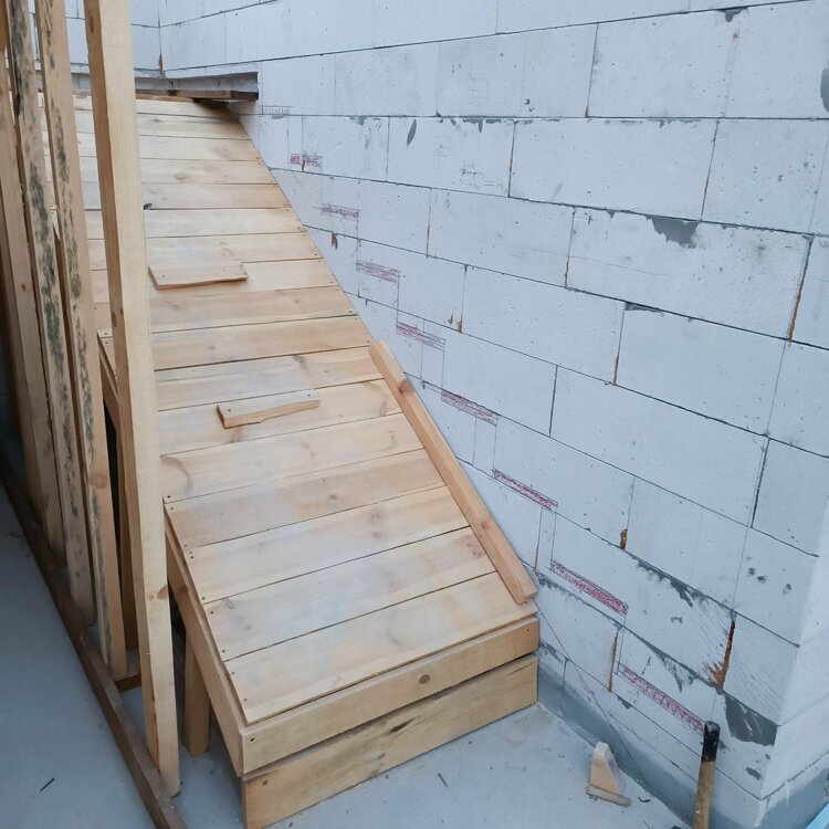

dragon200 Опубліковано: 15 липня 2024 Автор Поділитись Опубліковано: 15 липня 2024 Робота кипить. На фото робота пророблена за 3 дні. Дуже боявся цього етапу але все йде доволі просто, головне що все виходить надійно. Єдине що, мене трохи лякає так це те що ці сходи я роблю не по стандарту, коли вже є армопояс і плити перекриття, а висячими в повітрі🤣 тобто схрди перемичку під сходи буду заливати разом із армопоясом одним махом з бетононасоса. Перемичку роблю 30*30 армувати буду мабуть 14ю арматурою, ні як не розраховував але сподіваюсь що все буде ок 🤣. 4 Посилання на коментар Поділитися на інших сайтах More sharing options...

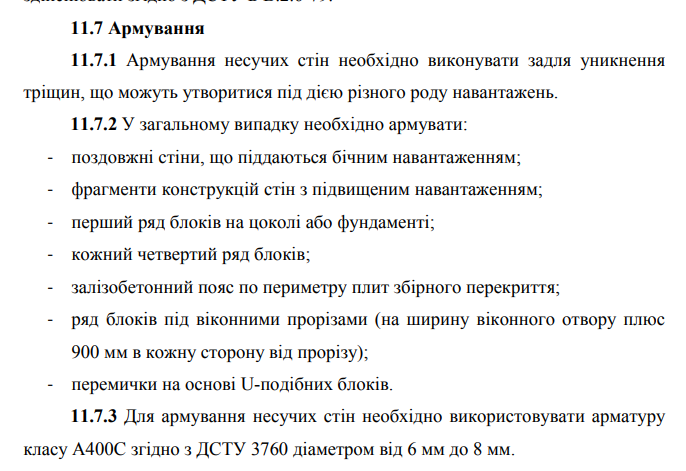

Денис0201 Опубліковано: 15 липня 2024 Поділитись Опубліковано: 15 липня 2024 23 часа назад, andrey_ka сказал: Та як би не зовсім , поясніть. Ні не пояснювали зразу казали , що це мл....ть за жлоб-дєла. Із задоволенням послухаю пояснення. ПС.. Роблячи так , виходив тільки із зручності монтажу та не такої вже великої ролі тих хомутів іменно в тому місці (не фундамент все ж таки). Може і помиляюсь. Ви маєте на увазі цей сайт? gazobeton.org/uk/normative Ткніть пальцем де можна почитати про нові правила армування , бо все що знайшов точно таке саме "застаріле" Офіційний документ на сайті стоунлайт Посилання на коментар Поділитися на інших сайтах More sharing options...

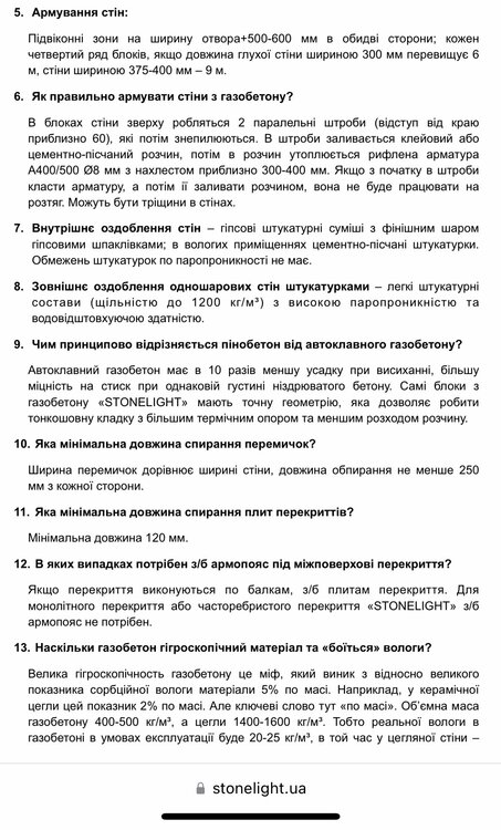

Денис0201 Опубліковано: 15 липня 2024 Поділитись Опубліковано: 15 липня 2024 Тобто з 375 блоку не треба армувати глухі стіни (стіни без віконних та дверних проємів) довжиною до 9 метрів. 300 мм - 6 метрів. Посилання на коментар Поділитися на інших сайтах More sharing options...
ЯД Опубліковано: 15 липня 2024 Поділитись Опубліковано: 15 липня 2024 Тільки що, Денис0201 сказав: Тобто з 375 блоку не треба армувати глухі стіни (стіни без віконних та дверних проємів) довжиною до 9 метрів. 300 мм - 6 метрів. То вы про армировку Гб, а не армопояс. Посилання на коментар Поділитися на інших сайтах More sharing options...
Денис0201 Опубліковано: 15 липня 2024 Поділитись Опубліковано: 15 липня 2024 2 минуты назад, ЯД сказал: То вы про армировку Гб, а не армопояс. Повідомлення яке я процитував саме про армування Посилання на коментар Поділитися на інших сайтах More sharing options...
andrey_ka Опубліковано: 16 липня 2024 Поділитись Опубліковано: 16 липня 2024 21 годину тому, Денис0201 сказав: Офіційний документ на сайті стоунлайт І... яку думку ви хотіли донести ? 22 години тому, dragon200 сказав: в у блоці буде на тоненьку полосочку газобетону +- 7см і 5см на нормальний бетон. І цього достатньо. Але , ваше право (у остраха очі великі). просто потім доведеться трахатись зі штукатуркою. Посилання на коментар Поділитися на інших сайтах More sharing options...

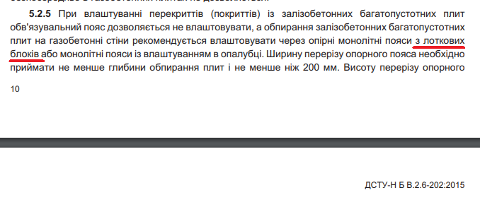

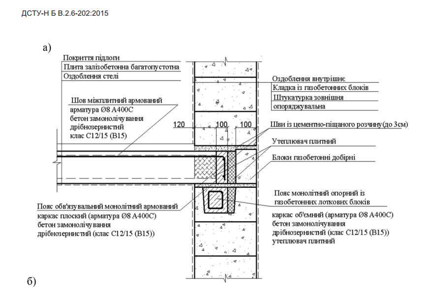

Dendnepr Опубліковано: 17 липня 2024 Поділитись Опубліковано: 17 липня 2024 В 15.07.2024 в 21:51, dragon200 сказал: 🙂 Бо нафіг вони мені там треба, плита опиратися 13см, в у блоці буде на тоненьку полосочку газобетону +- 7см і 5см на нормальний бетон. В данном случае плиту нужно брать чуть длиннее. Из расчета проема по бетону. Газоблок не учитывать. Посилання на коментар Поділитися на інших сайтах More sharing options...
dragon200 Опубліковано: 17 липня 2024 Автор Поділитись Опубліковано: 17 липня 2024 3 часа назад, Dendnepr сказал: В данном случае плиту нужно брать чуть длиннее. Из расчета проема по бетону. Газоблок не учитывать. Це типу не стандартну замовляти? Яка значно дорожче вийде і буде на замовлення робитись? Посилання на коментар Поділитися на інших сайтах More sharing options...
andrey_ka Опубліковано: 17 липня 2024 Поділитись Опубліковано: 17 липня 2024 1 годину тому, dragon200 сказав: Це типу не стандартну замовляти? Яка значно дорожче вийде і буде на замовлення робитись? А навіщо , цих 130мм опирання цілком достатньо. Посилання на коментар Поділитися на інших сайтах More sharing options...
andry07 Опубліковано: 17 липня 2024 Поділитись Опубліковано: 17 липня 2024 15 часов назад, Dendnepr сказал: В данном случае плиту нужно брать чуть длиннее. Из расчета проема по бетону. Газоблок не учитывать. Саме так 12 часов назад, dragon200 сказал: Це типу не стандартну замовляти? Яка значно дорожче вийде і буде на замовлення робитись? Зазвичай це враховується на етапі проектування, коли під стандартні розміри плит розташовують несучі стіни 10 часов назад, andrey_ka сказал: А навіщо , цих 130мм опирання цілком достатньо. Бажано спирання збірних плит робити не менш ніж 120мм суто на бетон. Як зазначили вище, враховувати 5см стінки У-блока не варто, газобетон просто зімнеться під навантаженням. Посилання на коментар Поділитися на інших сайтах More sharing options...
andrey_ka Опубліковано: 18 липня 2024 Поділитись Опубліковано: 18 липня 2024 9 годин тому, andry07 сказав: Бажано спирання збірних плит робити не менш ніж 120мм суто на бетон. Як зазначили вище, враховувати 5см стінки У-блока не варто, газобетон просто зімнеться під навантаженням. Плита опирається на бетон опорного пояса , бетон залитий в рівень з у-блоком. Логічно припустити , щоб зімявся ГБ має зімятись і бетон пояса. Чи як це має відбуватись ? ПС.. В кінці кінців це ж я не сам придумав. А звідки ви взяли що плита 120мм суто на бетон? ПСС.. ГБ цілком може витримати навантаження плити , головне щоб воно було рівномірне. Он монолітне перекриття взагалі можна опирати на чистий ГБ без пояса. Посилання на коментар Поділитися на інших сайтах More sharing options...
andry07 Опубліковано: 18 липня 2024 Поділитись Опубліковано: 18 липня 2024 20 минут назад, andrey_ka сказал: Плита опирається на бетон опорного пояса , бетон залитий в рівень з у-блоком. Логічно припустити , щоб зімявся ГБ має зімятись і бетон пояса. Чи як це має відбуватись ? ПС.. В кінці кінців це ж я не сам придумав. А звідки ви взяли що плита 120мм суто на бетон? ПСС.. ГБ цілком може витримати навантаження плити , головне щоб воно було рівномірне. Он монолітне перекриття взагалі можна опирати на чистий ГБ без пояса. Газобетон та залізобетон це різні матеріали, і від однакового навантаження ГБ буде зминатися, а бетон ні. Плита повинна спиратися на однорідний матеріал. Монолітна плита і збірна плита це різні речі. Посилання на коментар Поділитися на інших сайтах More sharing options...
Dendnepr Опубліковано: 20 липня 2024 Поділитись Опубліковано: 20 липня 2024 В 17.07.2024 в 11:03, dragon200 сказал: Це типу не стандартну замовляти? Яка значно дорожче вийде і буде на замовлення робитись? Що значить "нестандарт?" Коли собі замовляв - шаг був 10 см. Але у них в допусках може бути трохи коротші. На 5 см. Тому "на грані" - не треба. Краще довше на 10 см, чим за замірами Посилання на коментар Поділитися на інших сайтах More sharing options...
