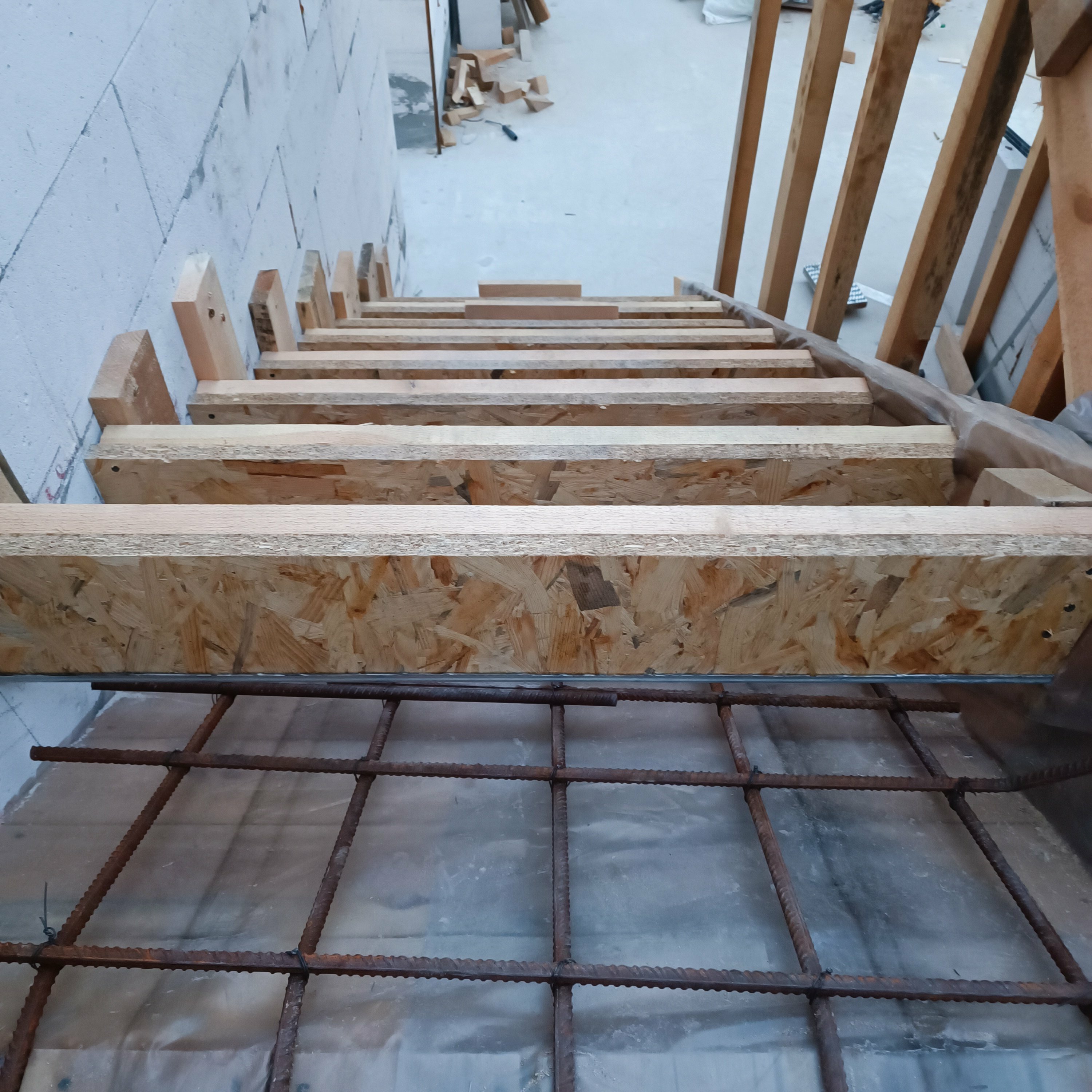

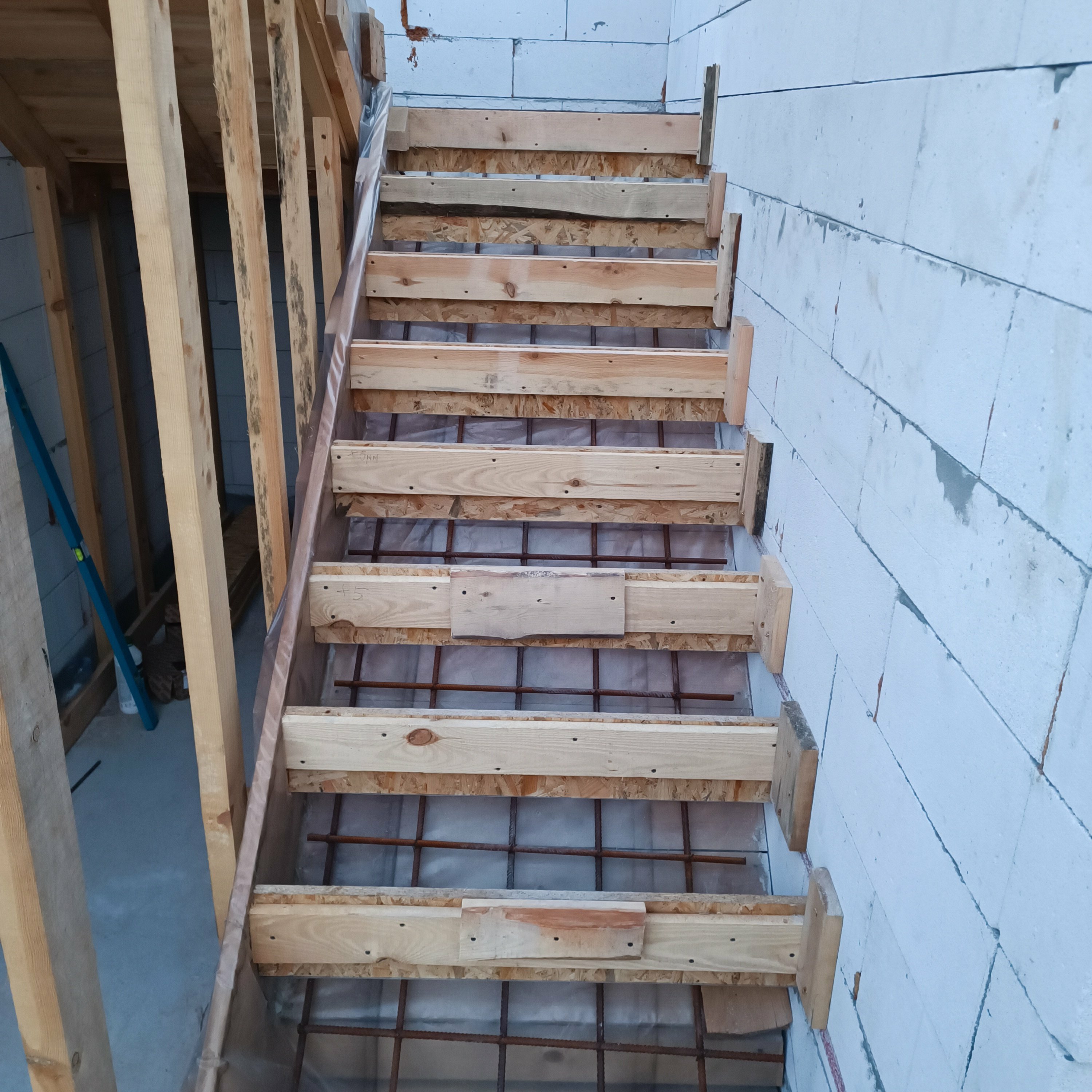

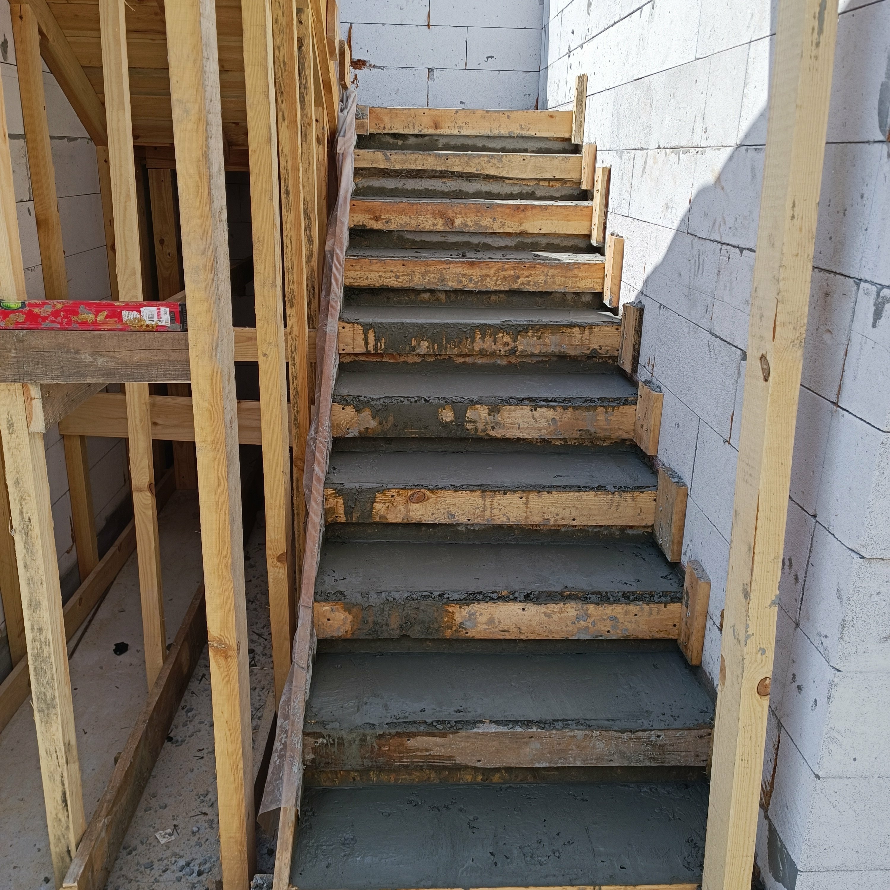

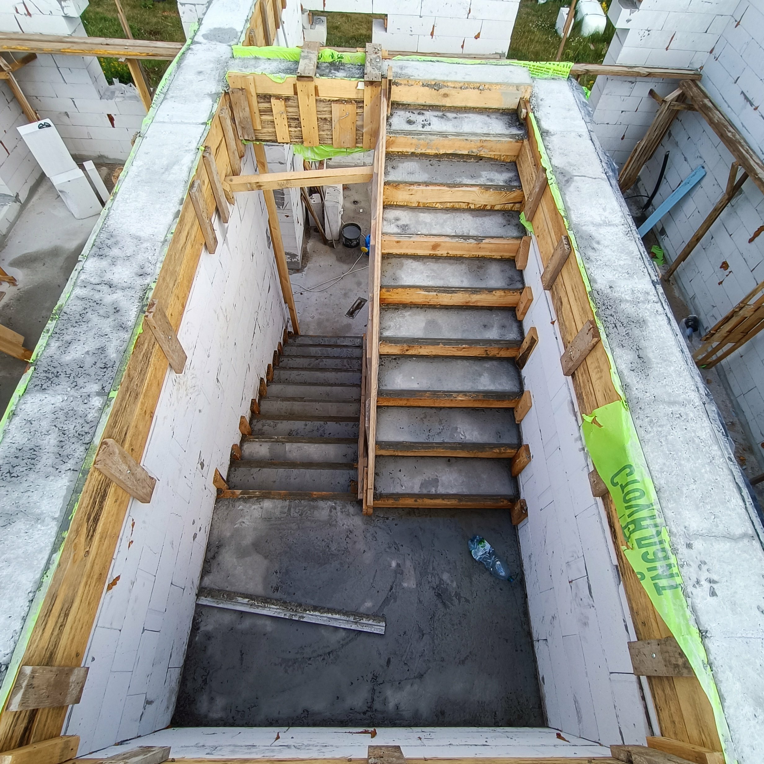

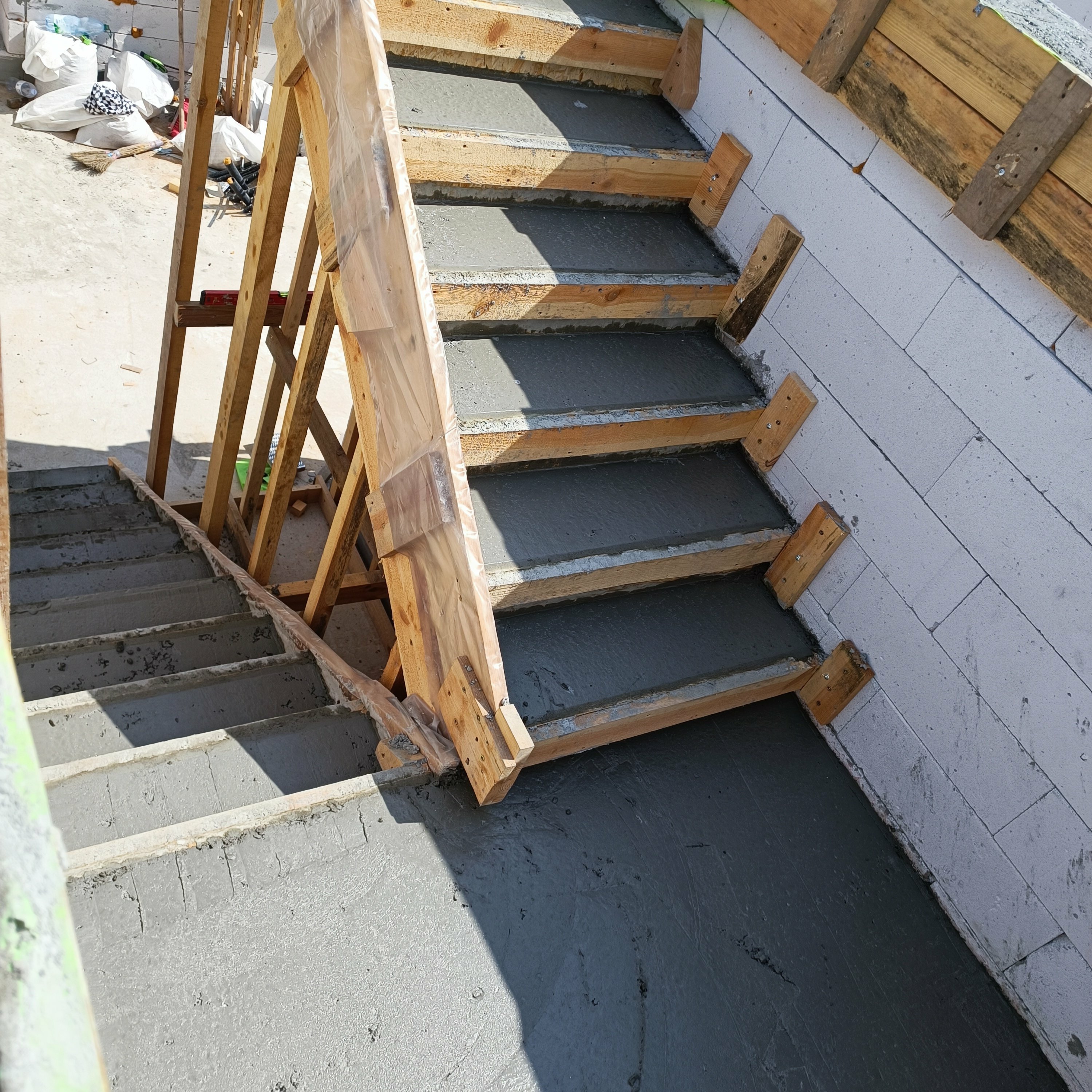

6 годин адської праці і все готово!.

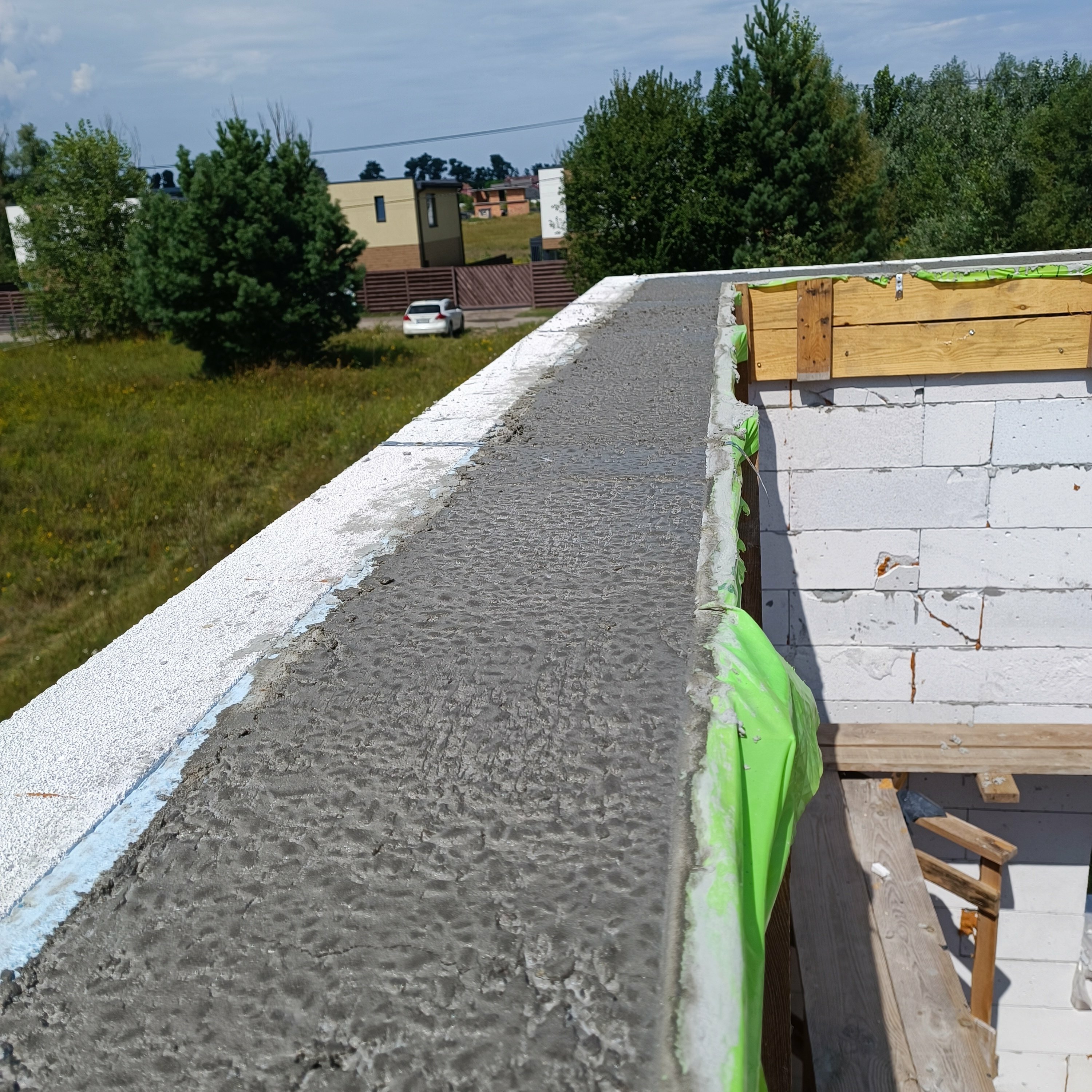

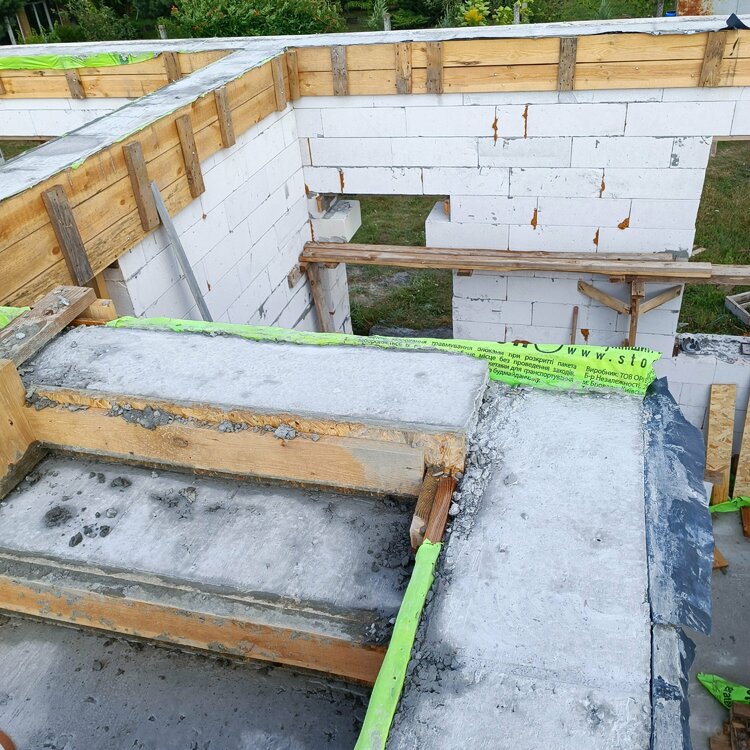

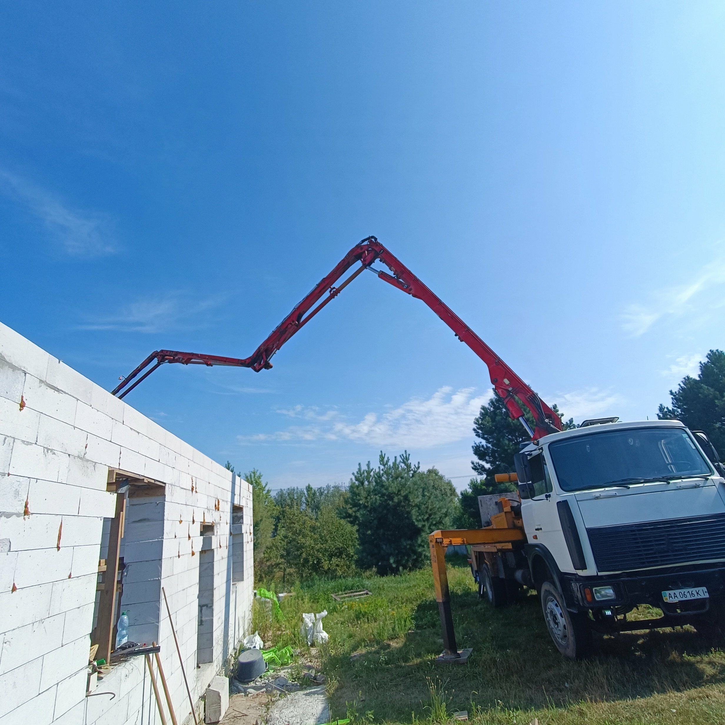

Бетон брав м400 густий Р4

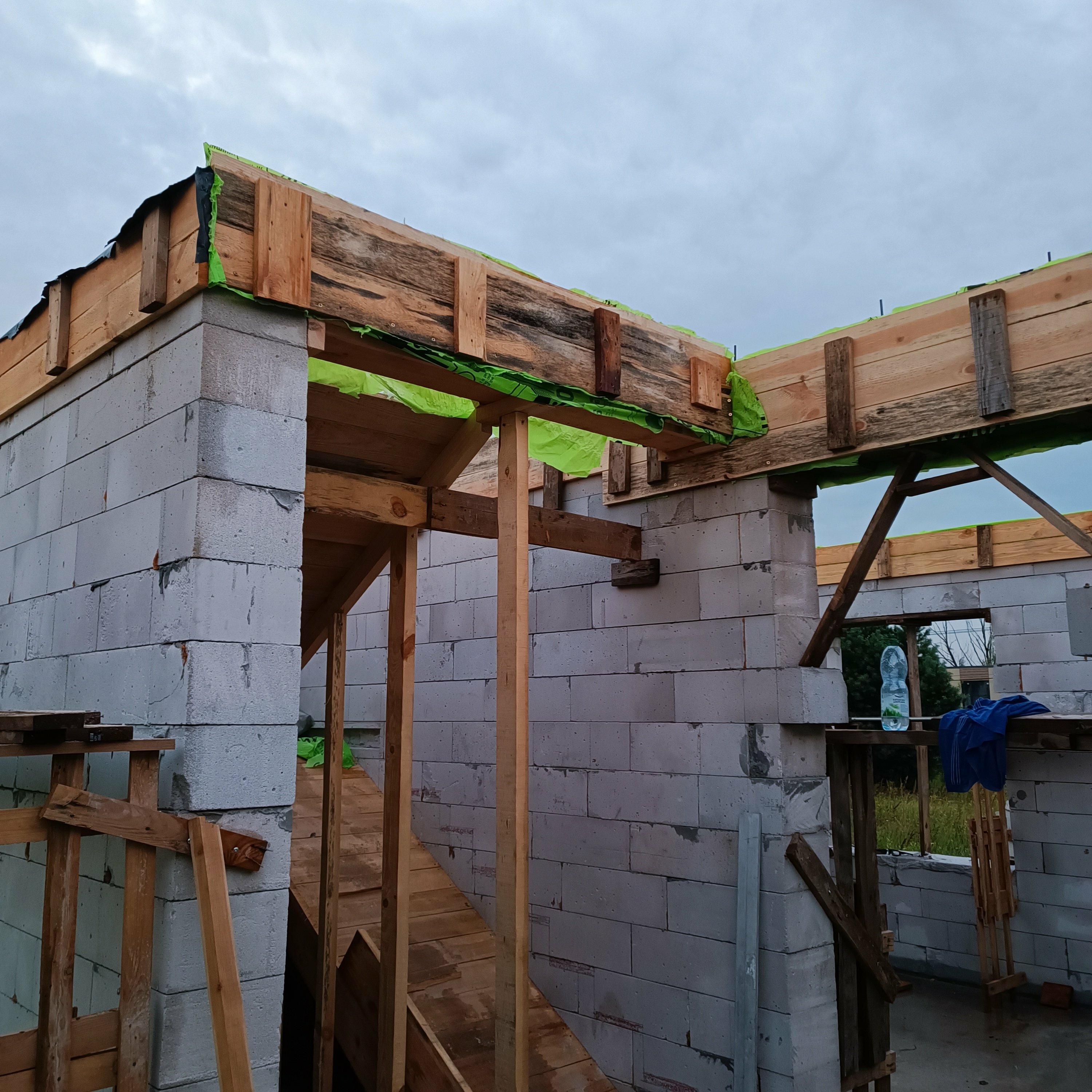

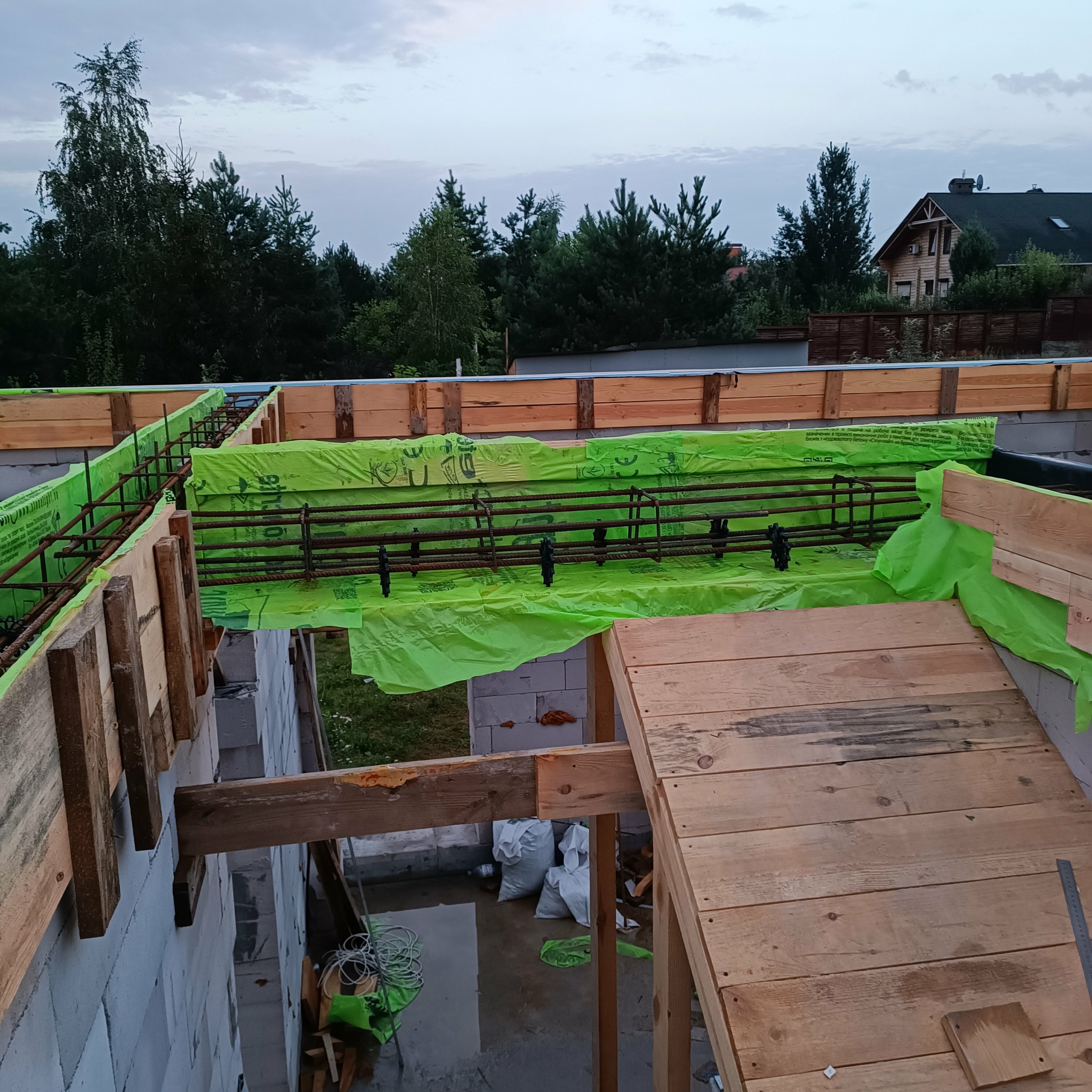

Першим заливав армопояс, тут особливих проблем не виникло
Далі сходи.... (Заливав з ВЕРХУ ВНИЗ! із таким густим бетоном залилось на відмінно) залив іх хвилин за 15 - 20 розрахувався зі всіма і почав розрівнювати, знову ж таки зверху вниз, перша половина сходів до площадки йшла відносно легко, мені навіть сподобалось 👍. Перекурив... Взявся за другу половину, а там вже бетон почав ставати, перші 6 сходинок вібрував повторно і хоч якось той бетон можна було зняти і вирівняти, 2 вже знімав бетон ломом, а останню довбав нормально, думав руки там зітру..... Але в підсумку все вийшло 👍👍👍.
Враховуючи що це я роблю в перший раз то можна сказати що вийшло ідеально🐸.
В опалубку я накрутив стільки шурупів що вона навіть і на 1мм не здвинулась, опалубка для сходів теж без жодного напрягу все витримала, думаю що модні було рверху ще одні також сходи залити і все б витримало.
Запас міцності я там просто космічний зробив, витратив дуже багато сил, але краще так аніж десь репне ...

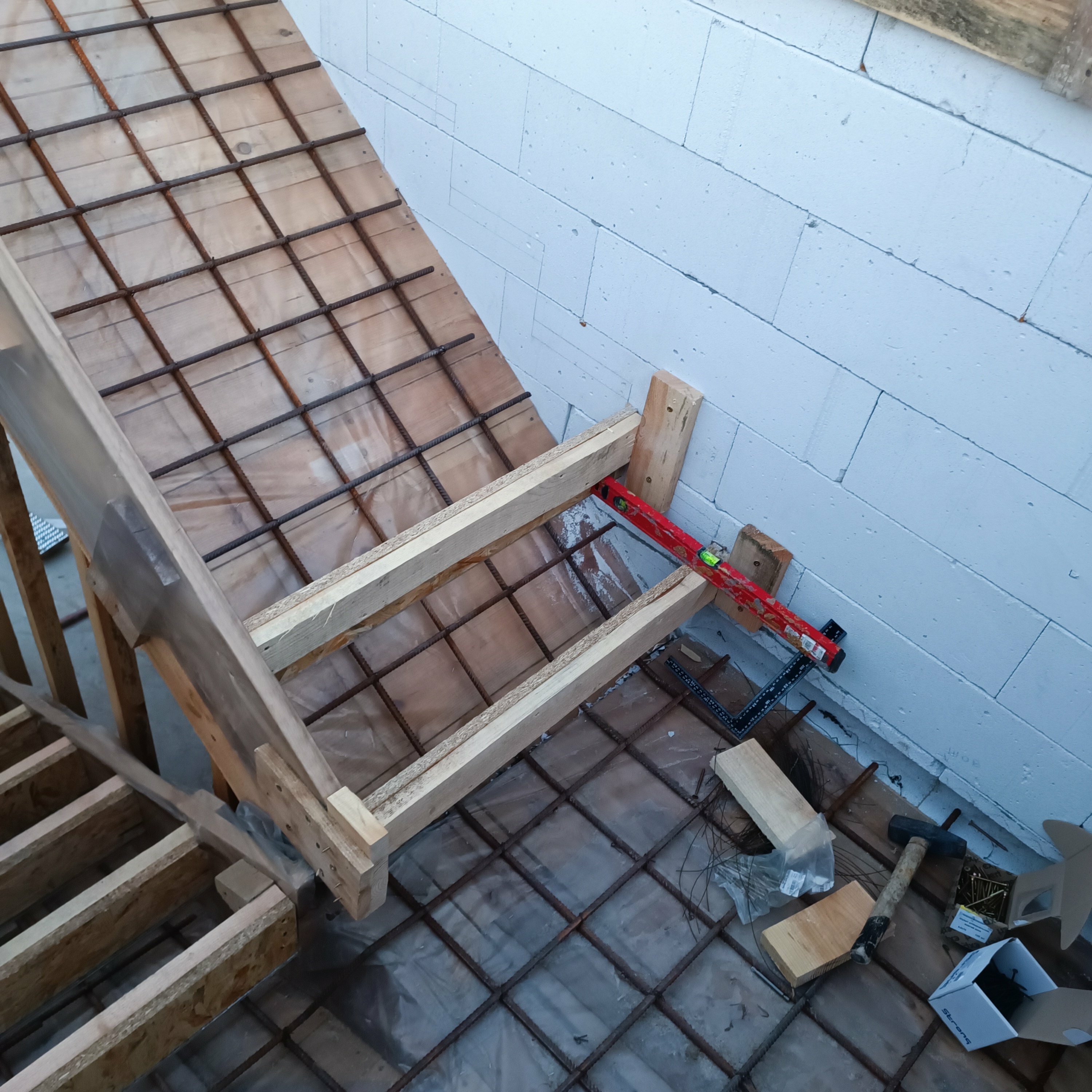

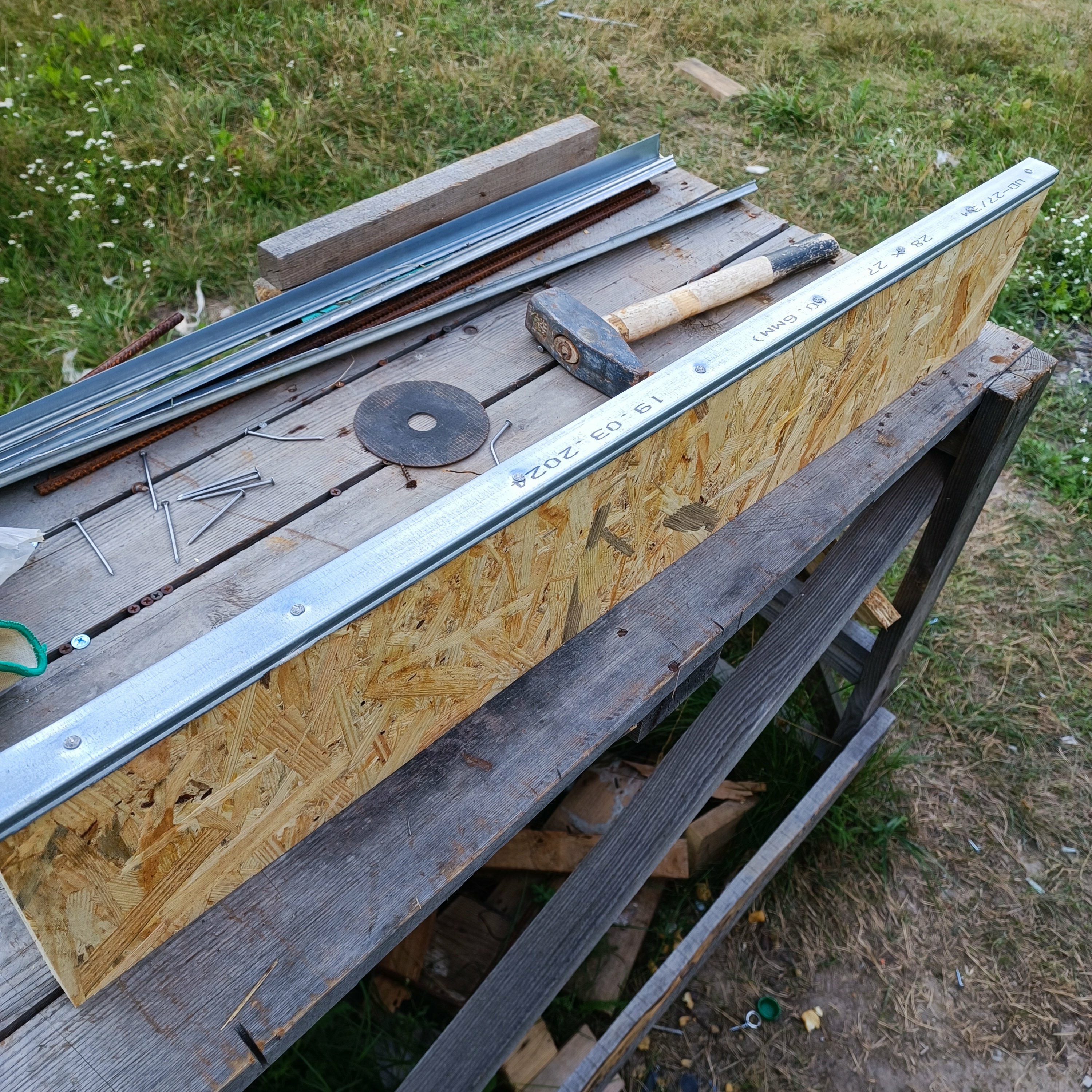

В сходах використовував моє ноухао! Маяк для вирівнювання горизонталі.
Тая як вже все залито можу сказати що дуже крута штука вийшла, горизонталь практично ідеальна. Але я все одно закладав -4мм на чистове вирівнювання

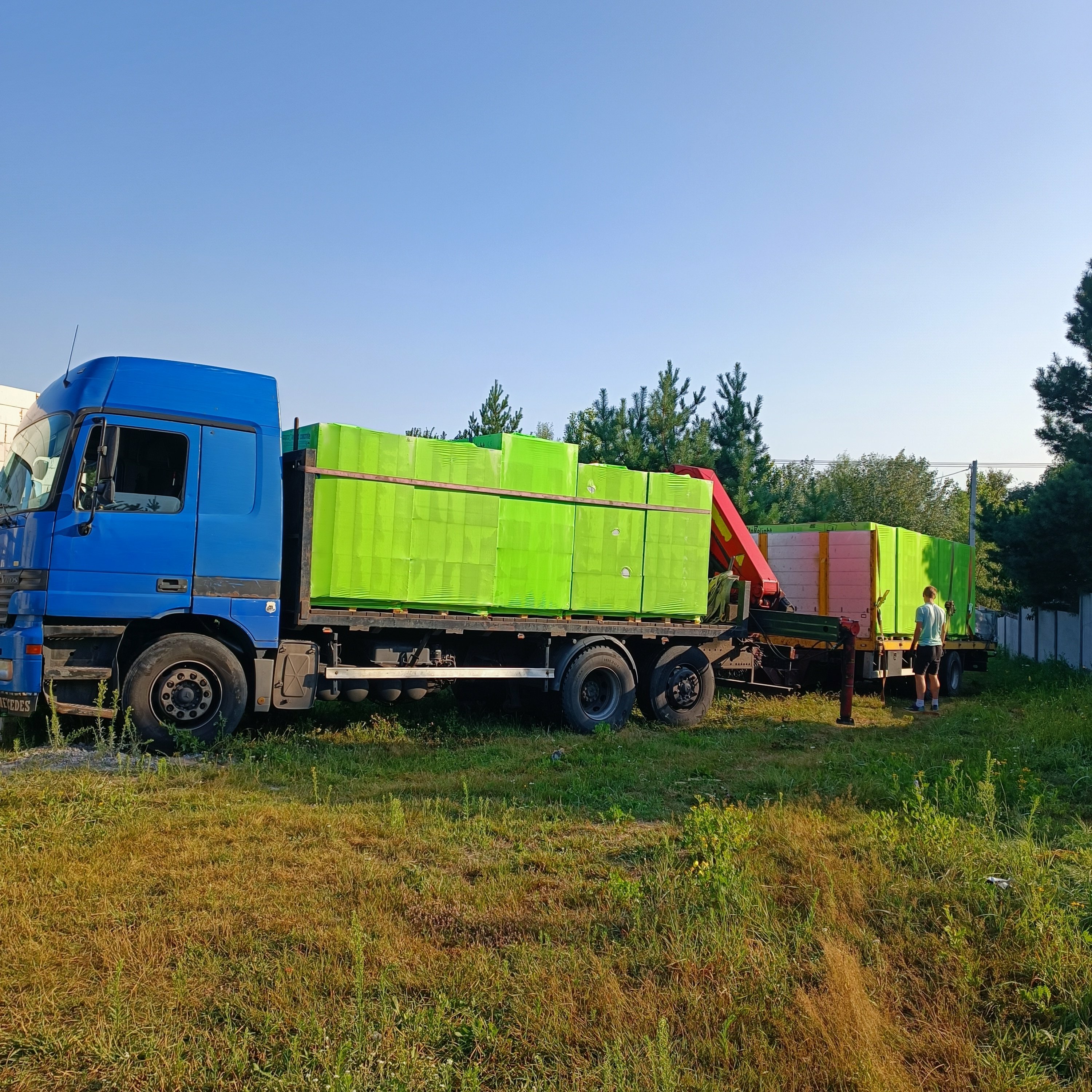

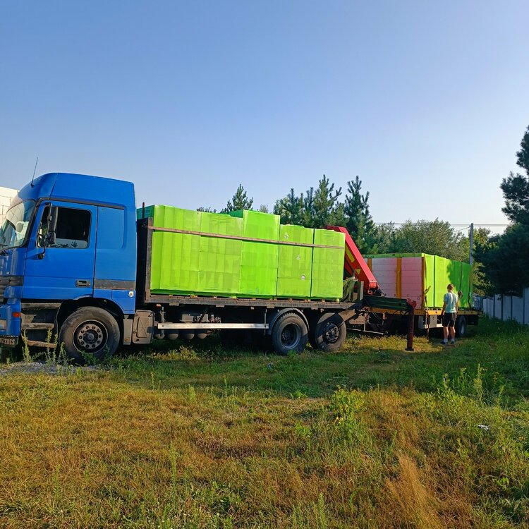

Замовив і прийняв газоблок на 2й поверх (несучі стіни) 43 м3
Ціна як на мене найкраща! 3150грн/куб
Кому треба контакт звертайтесь.
Газоблок тільки з печі, зроблений вчора.
46 минут назад, dred1717 сказал:
Чому брали плотність D500 при ширині блока 40 см?

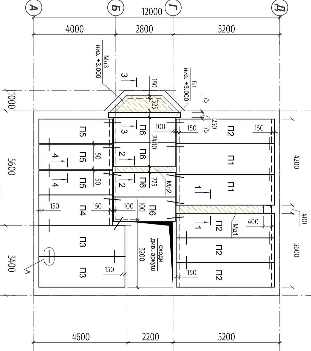

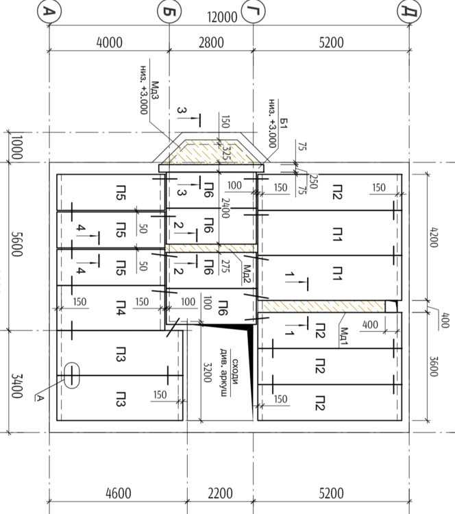

Плити.
Замовив я плити, ціни крізь +- однакові.
В процесі вибору плит з'ясувалось що є плити ПК (стандартні) і ПБ вони як кажуть, ідеально рівні. Після довгих роздумів обрав для себе все ж класичні ПК, так як в ПБ немає вух для крана і треба мати гемор із стропами, незрозуміло як їх перев'язувати і самий головний - для мене це те що шириною вони 1200см у мене ширина по армопоясу внутрішня 7200мм це рівно 6 плит які повинні лягти ІДЕАЛЬНО ДО 1ММ і тоді можливо по боках буде зазор в пару мм для того щоб вони працювали правильно. Але я розумію що такої ідеальності неможливо досягти!
Звичайні ПК мають ширину 1190мм тобто у мене буде цілих 6см з якими я буду гратися.
Мій вибір плити ПК, завод виробник (як мене запевнили) Ковальська
Ще цікаво чи можна буде всі палети з газоблоком, а у мене їх 20 штук поставити потім на ті плити, чи не завалиться хата, вага там буде 20 тон +
Хто що думає?

34 хвилини тому, dragon200 сказав:
На яку площу плануєте дати таке навантаження?
8 хвилин тому, Vstar сказав:
Тимчасове перенавантаження понад норми допустимо
Це щось новеньке... Не може якби час навантаження був пару секунд, можна було порозмірковувати. А коли це рік ....

5 годин тому, dragon200 сказав:
Плити.
Хто що думає?
Интересно.
Я себе заказывал ПБ на Ковальский. Все были с ушами (они просто не торчат, а 'внутри' плиты). Ширины там разные, у меня были 1.2 и полтора метра. А так есть и 1100.
Кстати на сайте смотрю везде уже пишут, что есть петли. Я когда заказывал - этого небыло. Манагер завода подтвердил, что есть петли, и даже записали от меня что этого не хватает на сайте. И вот смотрю таки добавили.
И сразу после установки плит закинул палеты на них. Сколько их было не помню, но свободного места оставалось только пройти мимо
Вообще по плану достаточно похоже с вашими.
Змінено користувачем ЯД
