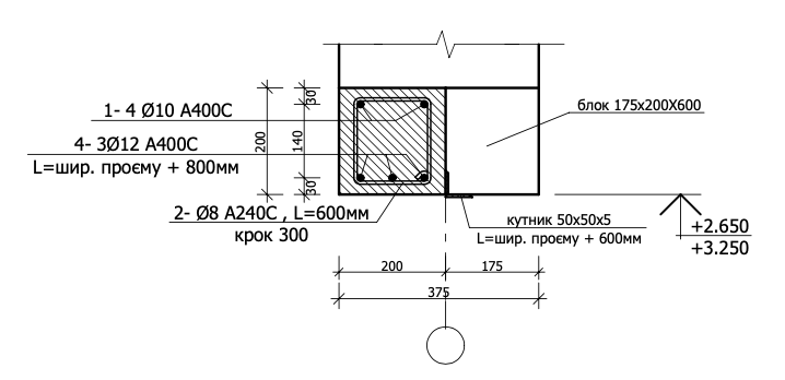

Дом из газоблока. Есть вопрос - проем окна до амопояса шириной  200 мм. И снаружи еще газоблок 200 мм. Насколько я себе вижу - что при заливке армопояса газоблок должен надежно к нему приклеится. Но есть и другие мнения, что мол нужно еще "арматурки" позабивать в газоблок. В проекте вообще поддерживающий металлический уголок заложен.
Забийте по 2 шматки арматури під невеликим кутом в ГБ. Арматура буде триматись за армопояс. Під блоком можна зробити армування арматурою в 2 прутка. В мене так зроблено, тріщин немає.

если чечстно. то я запутался.
Но мои перемычки выглядят так. У блок 500 мм шириной, плюс хотел пенопласт на всякий случай, но решил, что тогда большая часть блока будет висеть на тоненьком кусочку газобетона и вытащил пенопласт. чтоб перемычка со всех сторон была приклеена к газобетону. Но уточню - толщина стен 500 мм. Плюс я откосы утеплял

В мене не так, як на малюнку ТС. В моєму випадку блоки висять під армопоясом, який заливався після того, як блоки були встановлені в опалубку.

Про що ви? ГБ по типу гівно  матеріал чи проектне рішення? Чи ТС  повинен будувати з керамоблока і не буде в нього таких питань?
Как всегда много рассуждений и нет ответа )) Так будет держаться газоблок за армопояс или таки нужно его дополнительно как-то крепить?
1 хвилину тому, BAV_Lug сказав:
буде триматися

12 годин тому, BAV_Lug сказав:
так і буде
зайвим не буде
ось він зайвий, аби був, а от вклейка арматури з верху чи знизу краще працює, ІМХО
