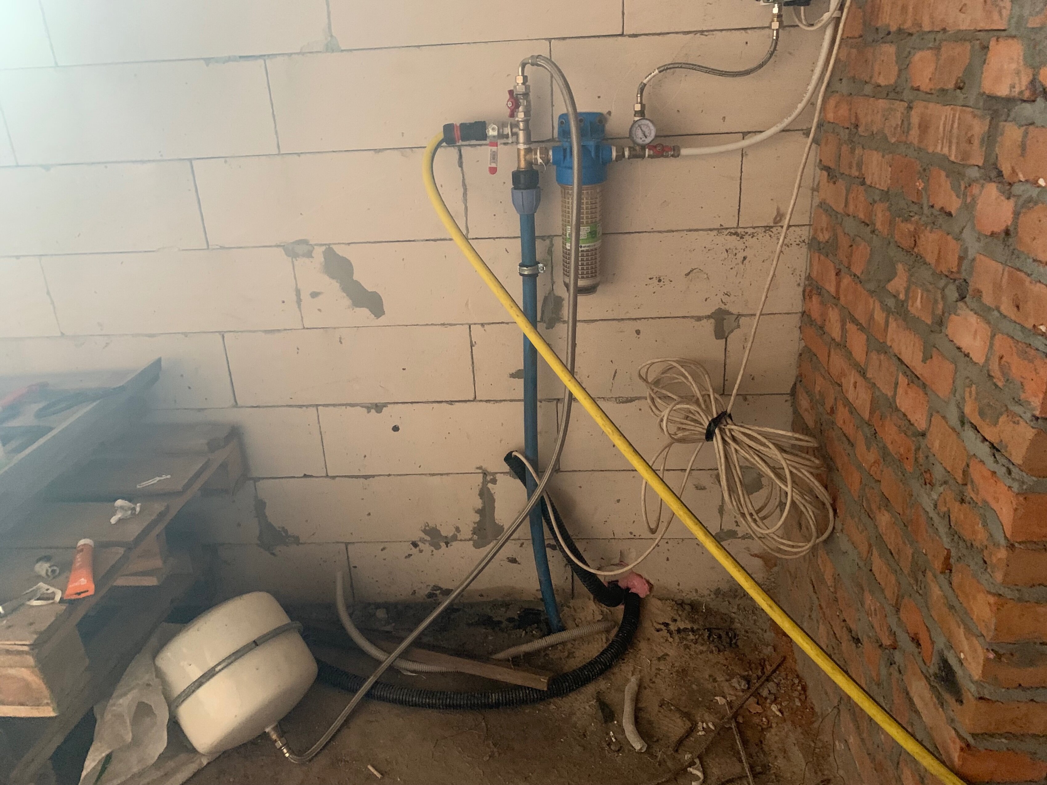

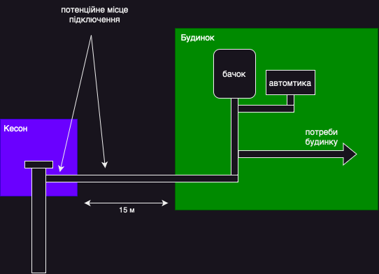

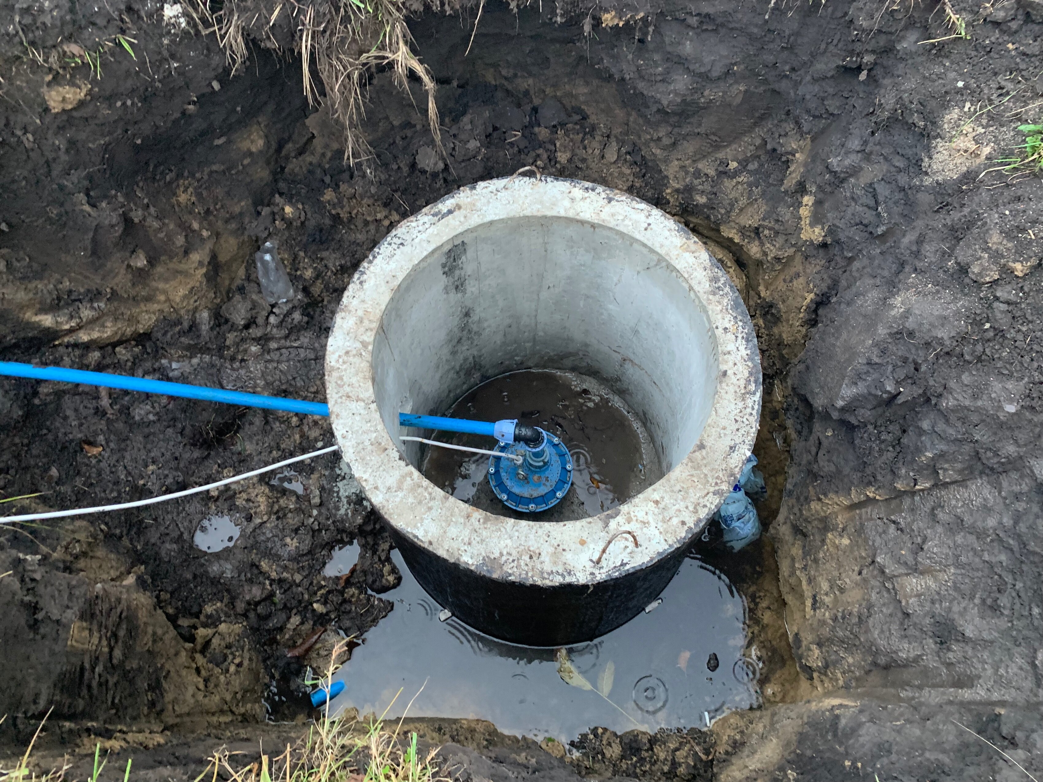

Доброго дня. Хочу організувати полив саду з скважини. Спочатку планував вивести кран з будинку, але не дуже хочу лишній раз дірявими стіни. Є ідея підключитись прямо в кесоні скважини. Є нюанс в тому, що розширюваний бачок і автоматика в будинку. Насос в самій скажені.
Сусід припустив, що може бути проблема, так як вода по 10-15м буде закачуватись в будинок і назад. Це може призвести до сильних перепадів тиску.
Хочу звернути увагу, що будинок ще будується і все в середині зібрано тимчасово.
Питання: Чи дійсно можуть бути проблеми? І чи можна робити зʼєднання в грунті. Я також не придумав ще, як продавати кран на зиму. Сама труба закопана глибоко.

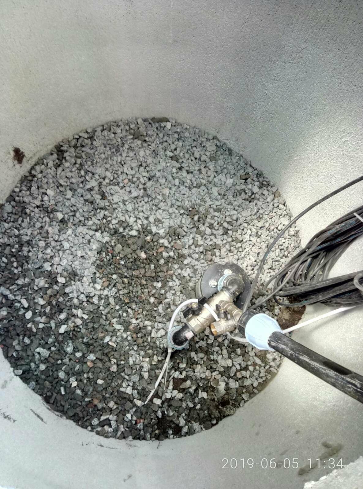

Жодних проблем не буде, якщо ви поставите в приямку. Вода не буде в будинок-з будинка перекачуватис. В приямку між оголовком і кільцем ставите трійник, до верху кран на зимове перекриття, далі ще один трійник із краном для зимового зливу і далі виводите через кришку трубу назовні.
Додам фото, хоч і не ідеально видно, але щоб уявити.

Якщо між кесоном і автоматикою нема зворотнього клапана, то ніяких проблем не буде
в прямку можливо, як описано вище, але подивіться на це з іншого боку - 2 рази на рік треба буде включати/виключати цю систему спускаючись в приямок. Спочатку це здається не складно зробити 2 рази на рік, та через якийсь час захочеться переробити.

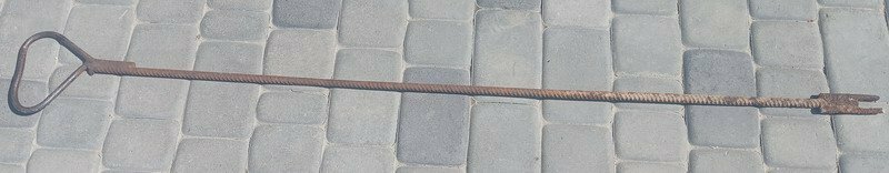

Мені з ямою дістався такий пристрій (щоб не спускатись) - встромив у вентиль і крутиш
я такий самий з дошки зробив :)
