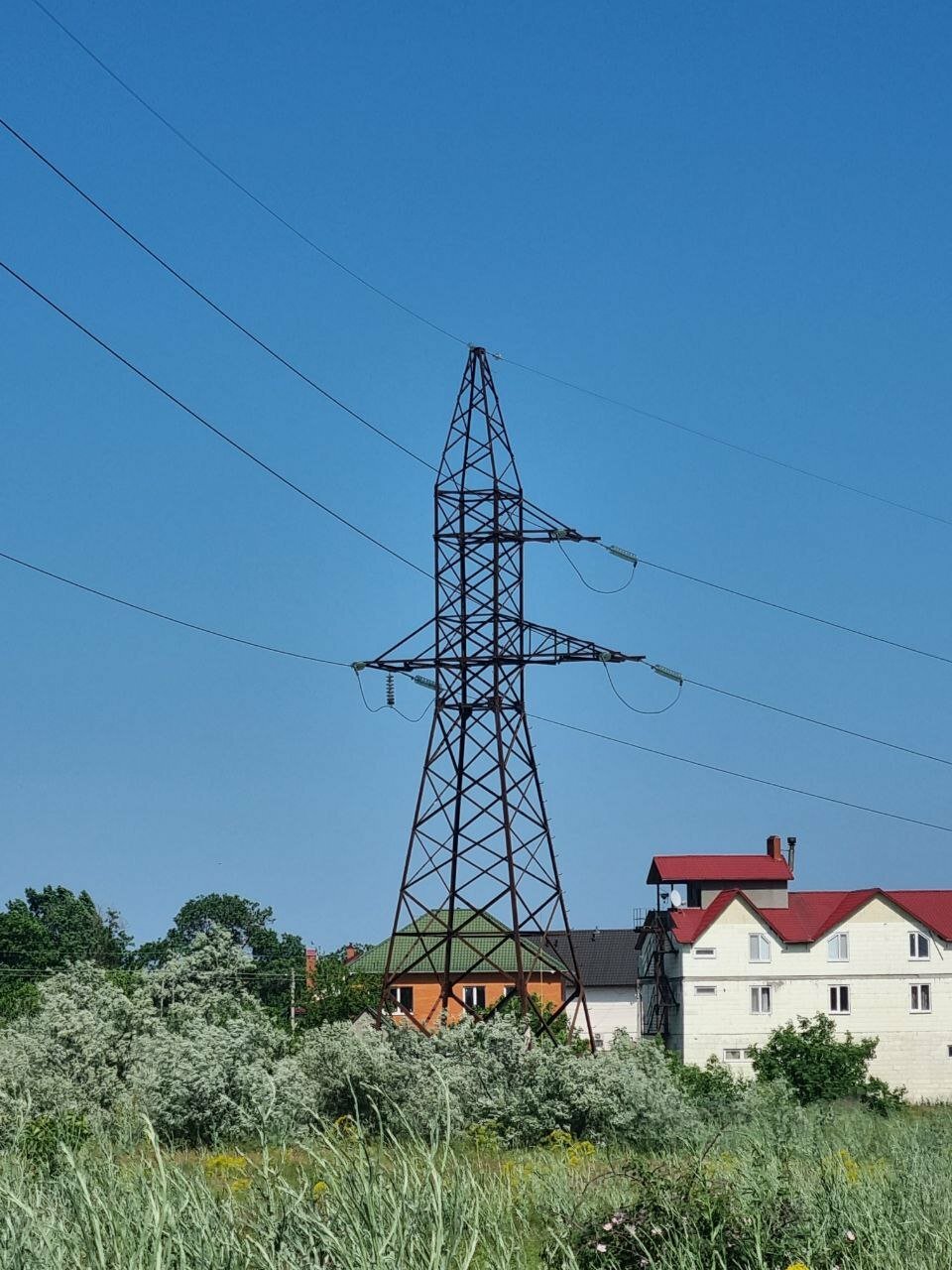

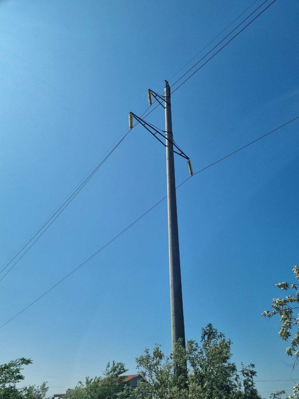

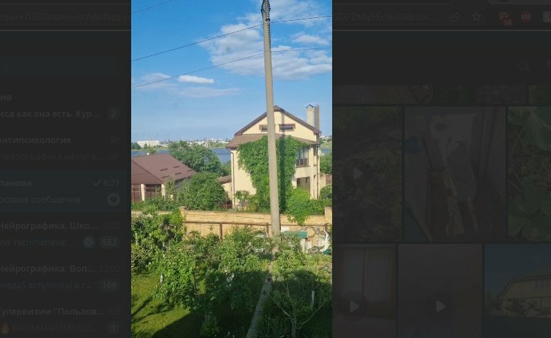

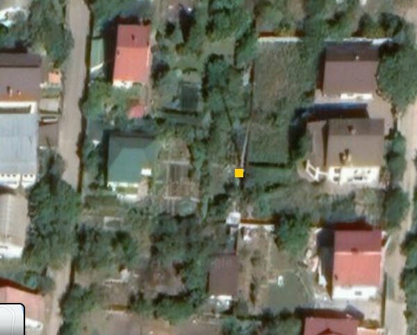

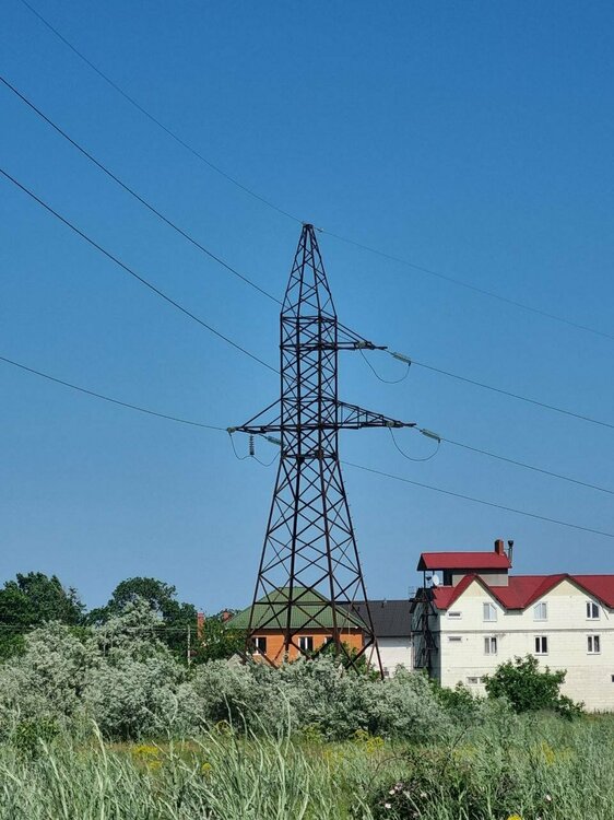

Хочу купить дом, вопрос следующий в 20 метрах от него стоит громадный столб на нем вроде 4 или три провода.
Где оранжевая точка там столб ,по земле 22 метра от центра дома. Можно ли жить под таким удовольствием.

я бы еще напрягся, что не очень-то ровно он стоит.
На столбе маркировка есть? Трансформатор с маркировкой где-то рядом есть? Все зависит от того, что там написано, какая это линия.

Не получится, так как он стоит на участке, а туда попасть не получится.

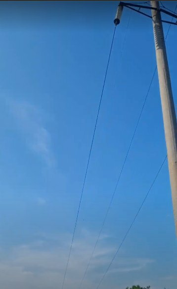

11 изоляторов хотя и садить под ним тоже не льзя))

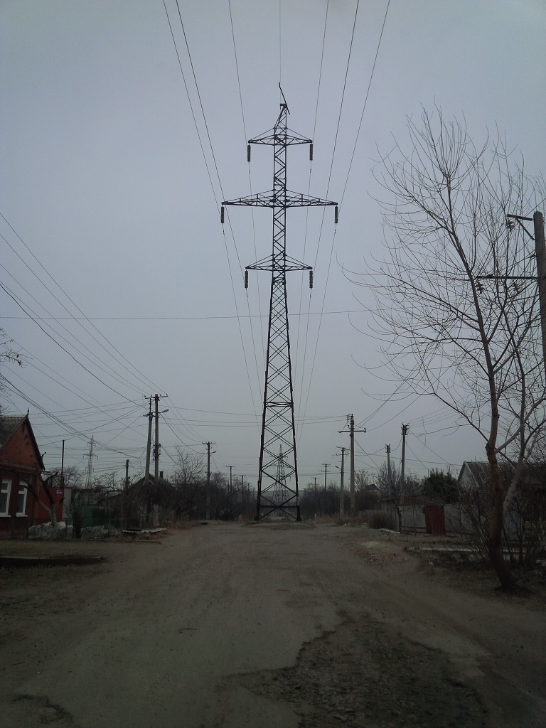

Согласен. Пока не будет известен вольтаж линии, все эти разговоры в пустую. От вольтажа определяются санитарно-защитные зоны. А это и расстояния, и требования по использованию земли.
На любом трансе большими цыфирями написано его напруга.
30 хвилин тому, S_Vladimir_79 сказав:
Судячи з кількості ребер ізолятора, 35 кВ
11 ребер. Подейкують, що 6 - 9 ребер = 110 кВ. 10 - 14 ребер = 220 кВ. То ж яка там? 110 чи 150 кВ?

Гірлянди різні бувають. Можливо і під перспективу, а іноді, з того що було...... Якби висока напруга, то не було б житлової забудови поруч. Тому я ставлю на верхню планку середньої напруги - 35кВ. Хоча, у нас може бути все, що завгодно.
Ребят сам факт что это не есть нормой, во первых в самом деле, а если вдруг что как они туда заедут техникой))
Да я почитал что выращивать под этим делом не очень то и полезно.

судя по тому, что столб на участке... могли задешево купить участок и построить нахалстрой

скоріше 110кВ

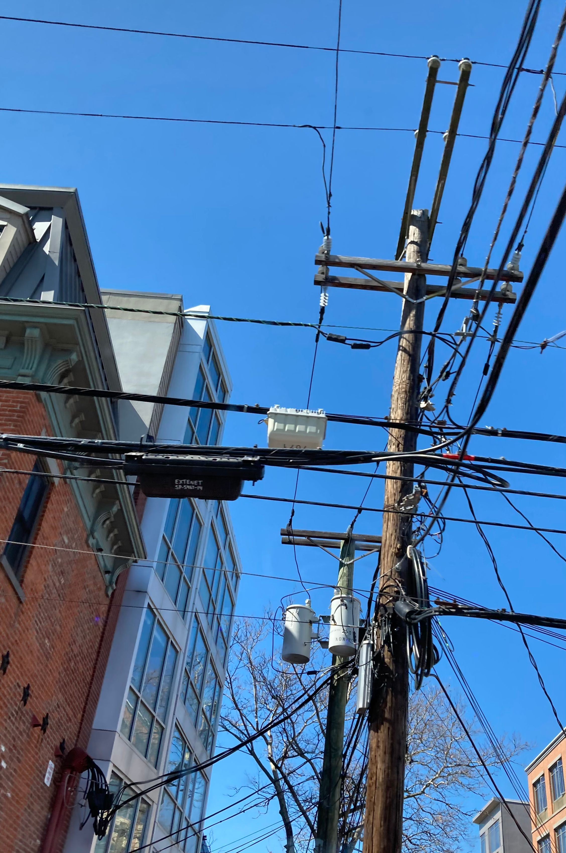

А це НьюДжерсі, Сполучені Штати ))) там 6 або 10 кВ

Тупо застроили охранную зону.
Не, откидываю вариант покупки, нафиг надо)) Да это земля сельскохозяйственного назначения, то есть кооператив. И дома вдоль линии идут не плохие, не понятно или люди тупые строить такие дома или.....

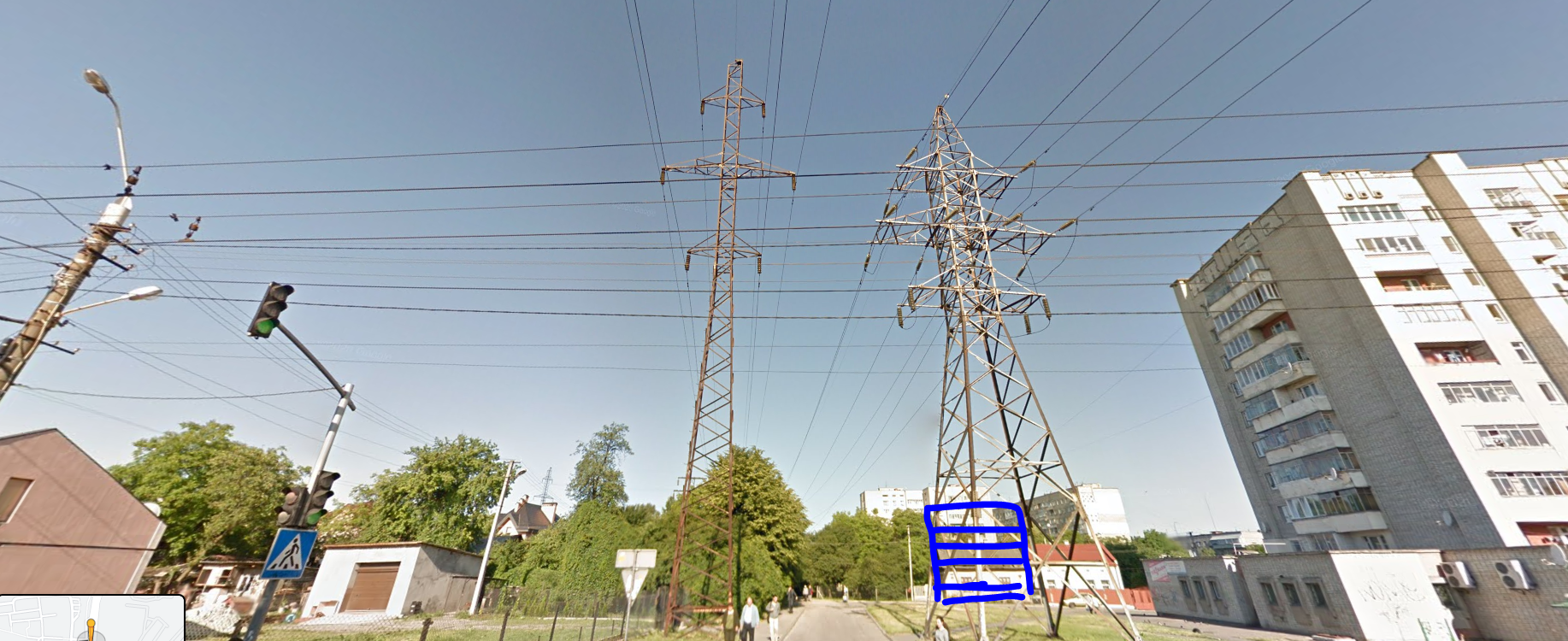

12 минут назад, Dr.Yura сказал:
а як Вам таке

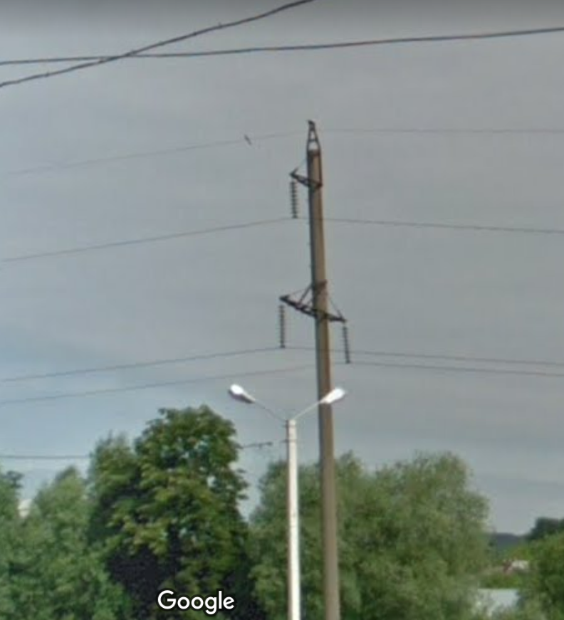

по фото - то й на передньому плані будинку не повинно бути - охоронна зона
4 хвилини тому, sly сказав:
цим будинкам мабуть років 35+
коли там було збудовано лінії я незнаю.
вздовж цих ліній є багато будинків висотних збудовано теж таких 35+, зараз ще будують.

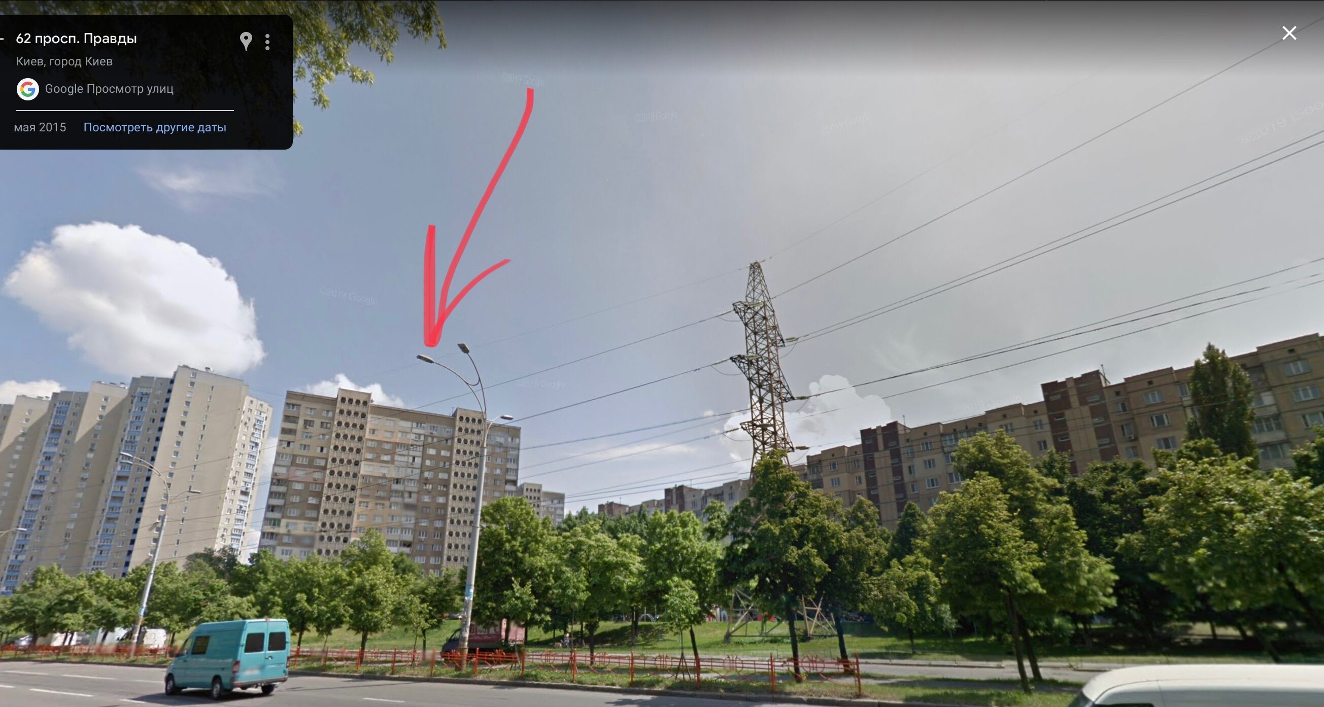

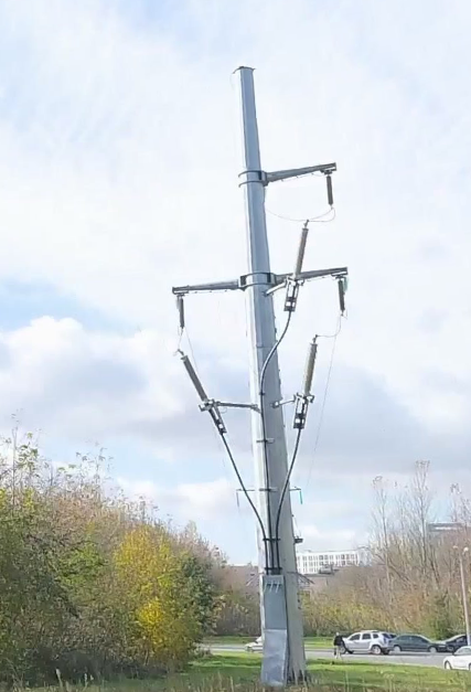

є місце де для того щоб збудувати будинки приблизно 5-9 поверхові високовольтну лінію з повітряної закопали в землю.
було так
стало так

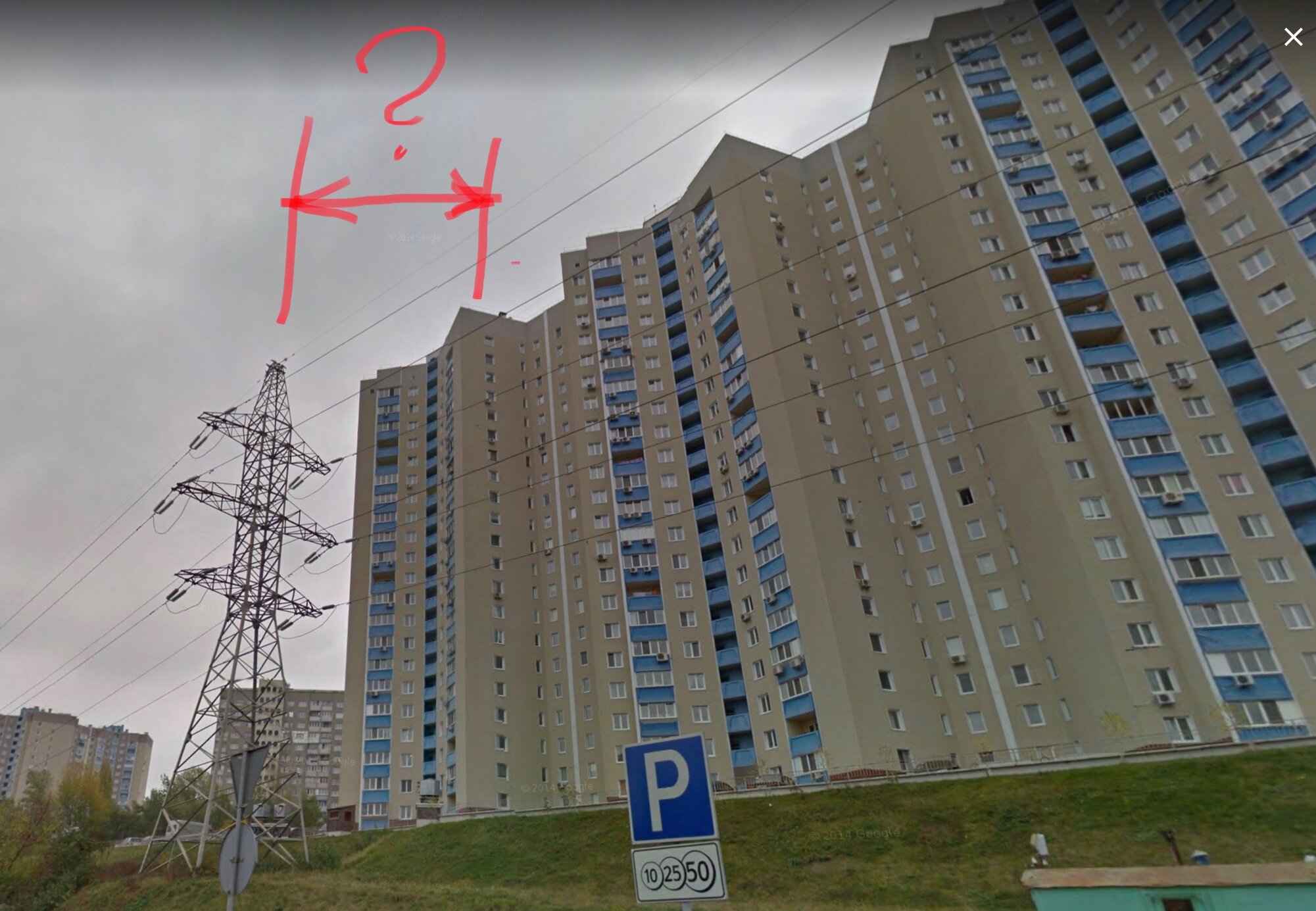

ось вирішив поміряти відстань , там в землі 175 метрів, це так зробили щоб збудувати кілька будинків

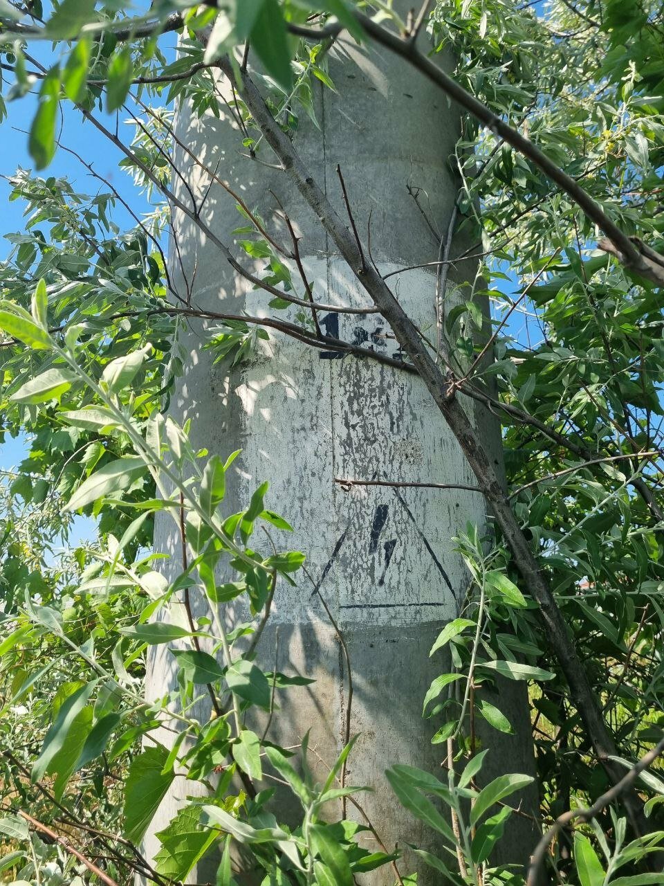

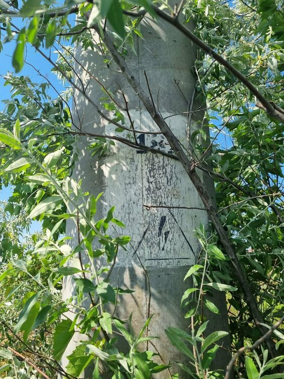

С металической опоры переходит на железобетонные и так идут шагом где-то метал где-то жб. Нет не единой надписи, вот что я нашел, подстанций я не увидел. Эти провода идут очень далеко.
