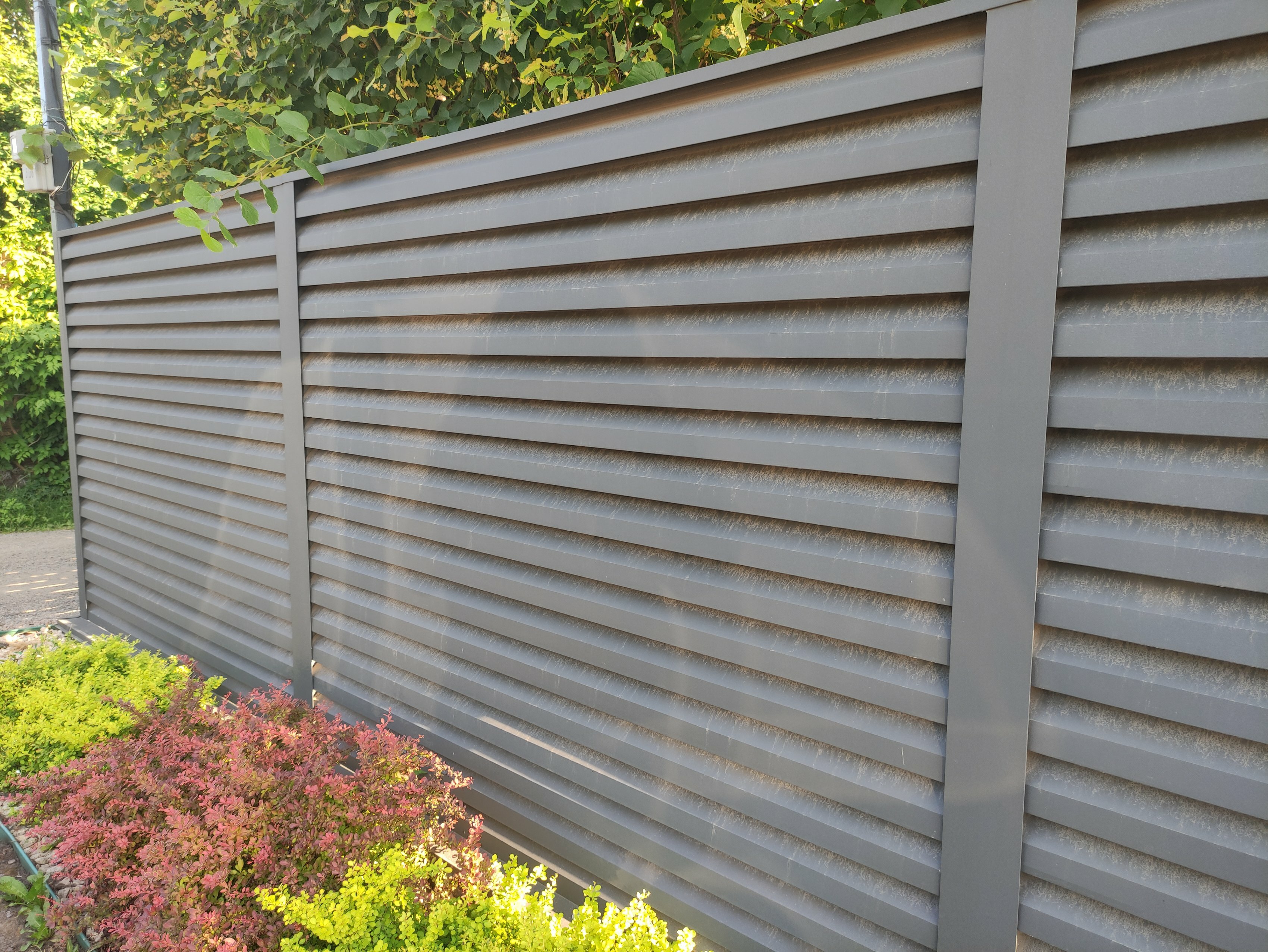

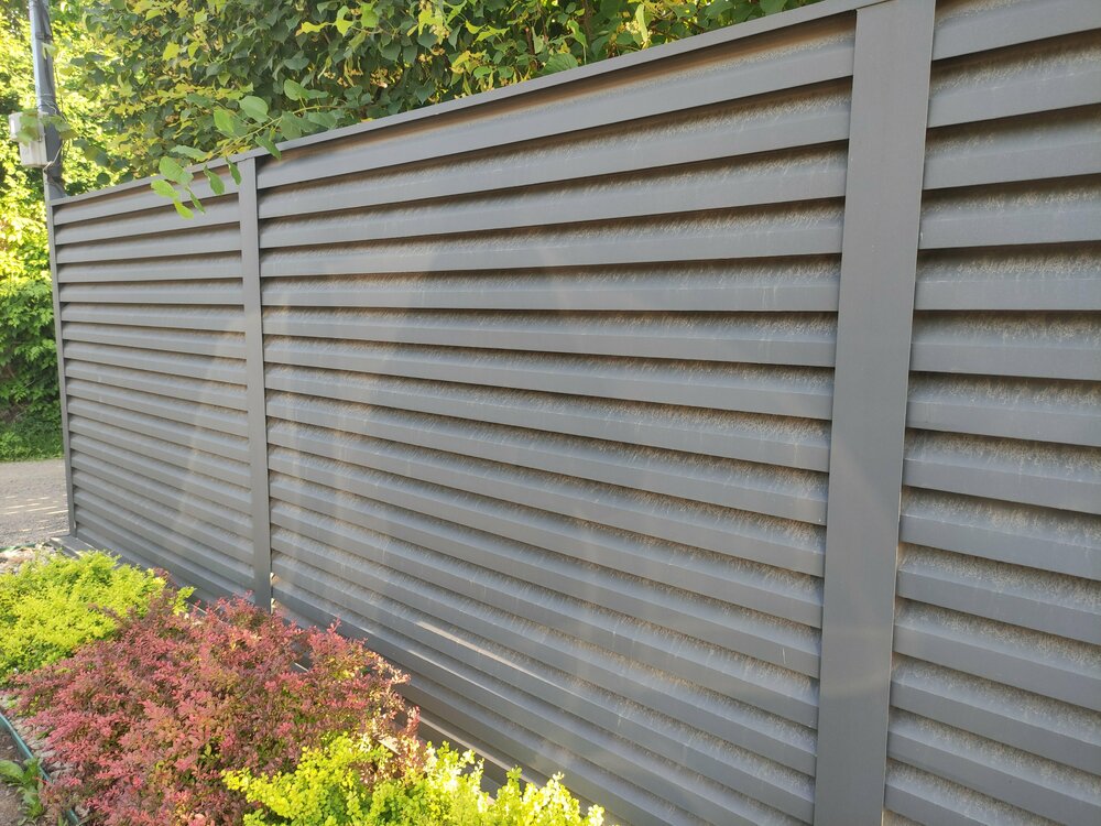

Форумчане, добрый вечер!

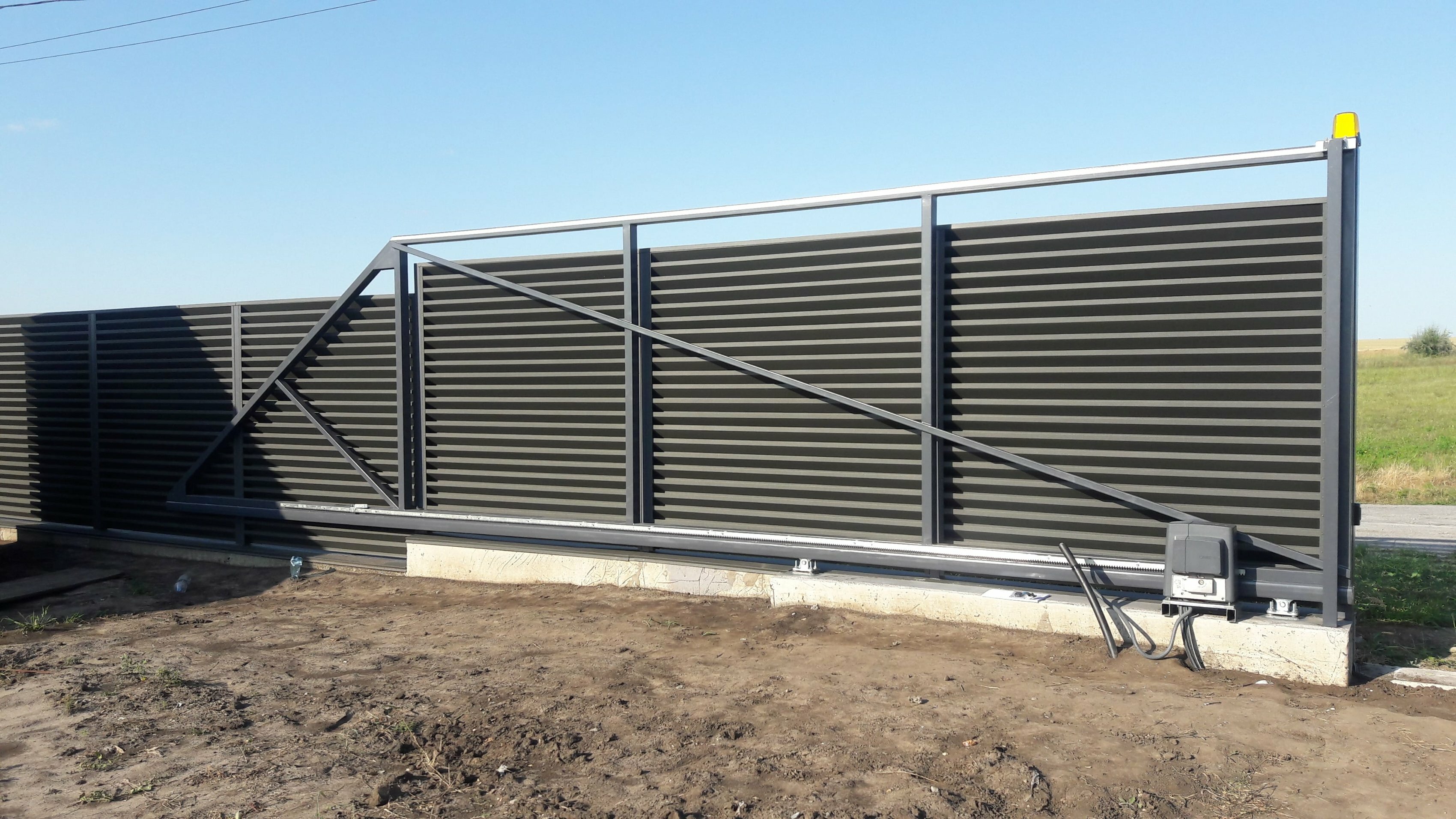

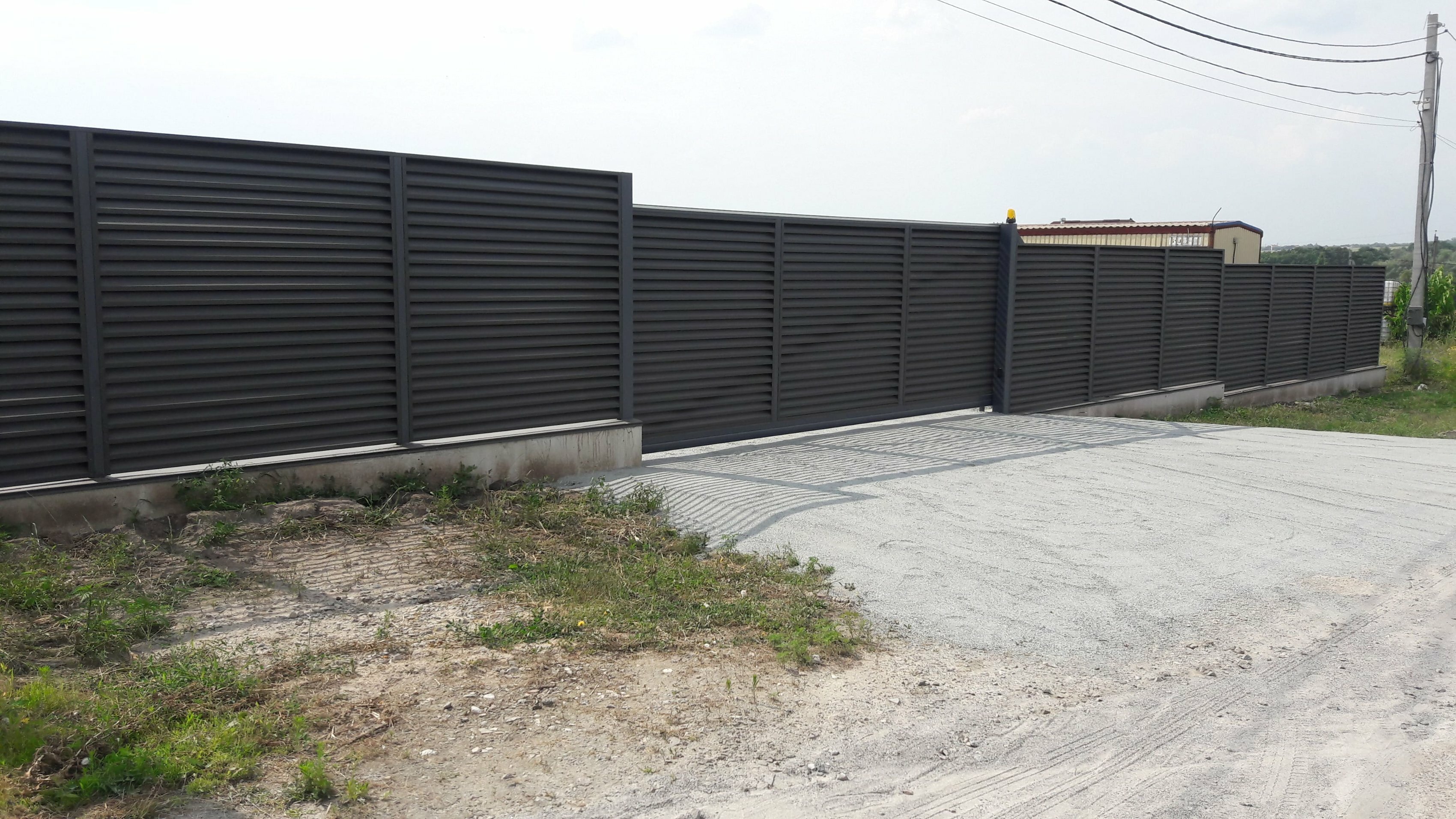

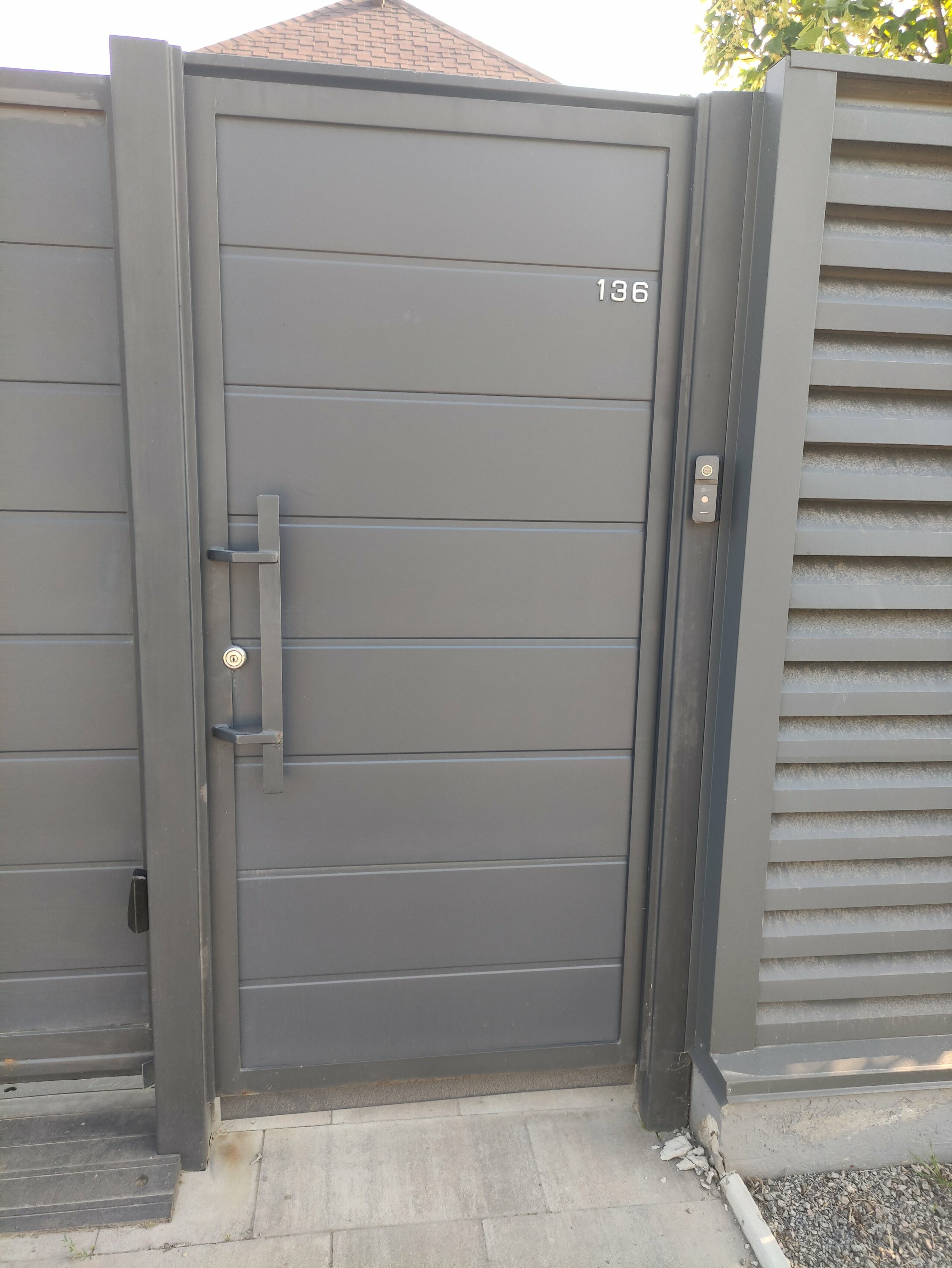

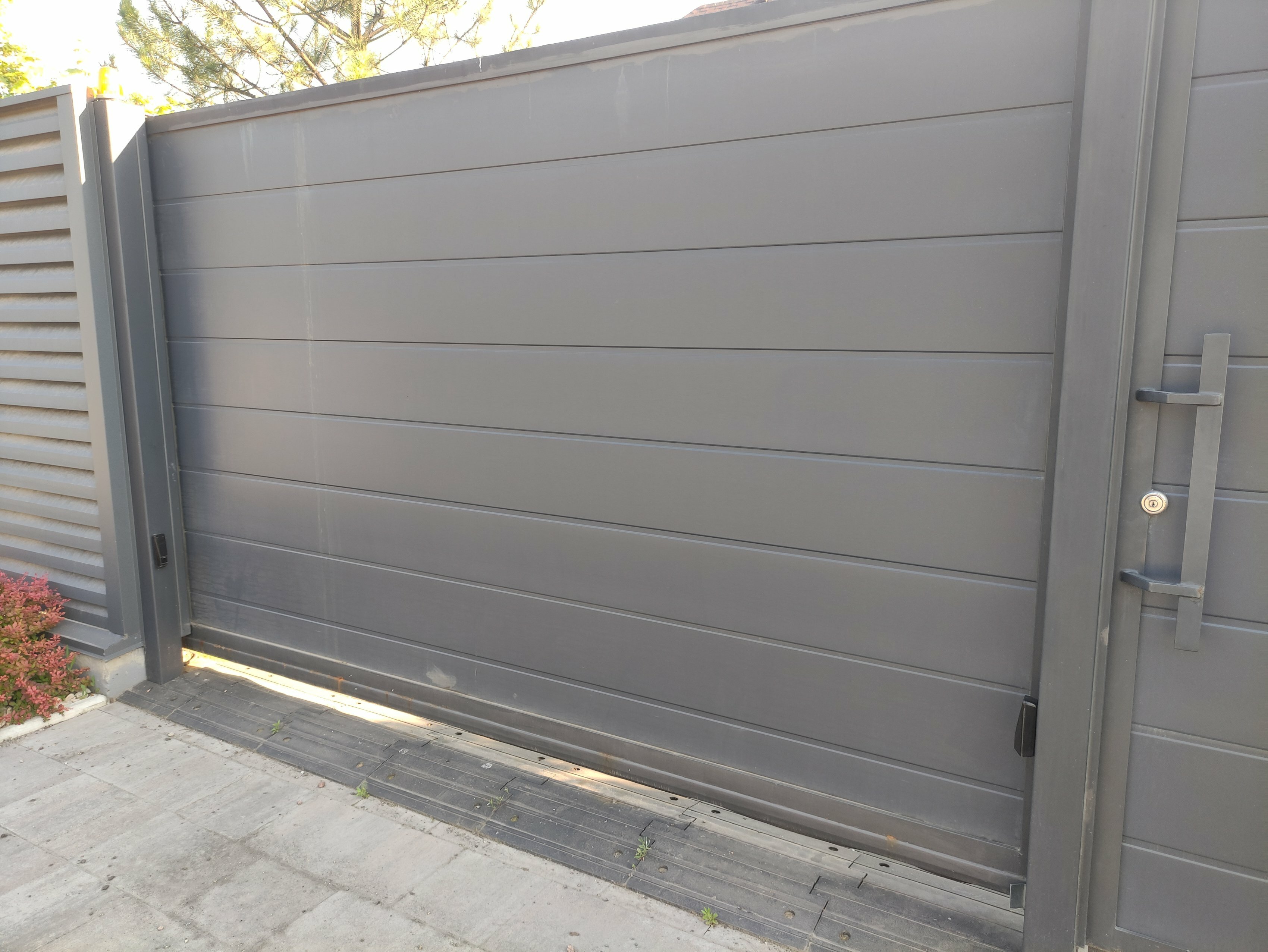

Выбор пал на такие ворота и забор. Даже увидел их вживую и сфотографировал. Мне они очень понравились. Точнее само исполнение. Аккуратное, фабричное что-ли?
Кто их производит?
Я общался с теми , кто делает ворота в Харькове, но они делают обычные ворота из металла, и обшивают различными материалами. Типа шоколадка, и так далее. То есть скелет из труб, + обшивают различными материалами. Мне кажется что это немного не то.
Кто сталкивался с такими воротами? Что вы можете о них сказать?

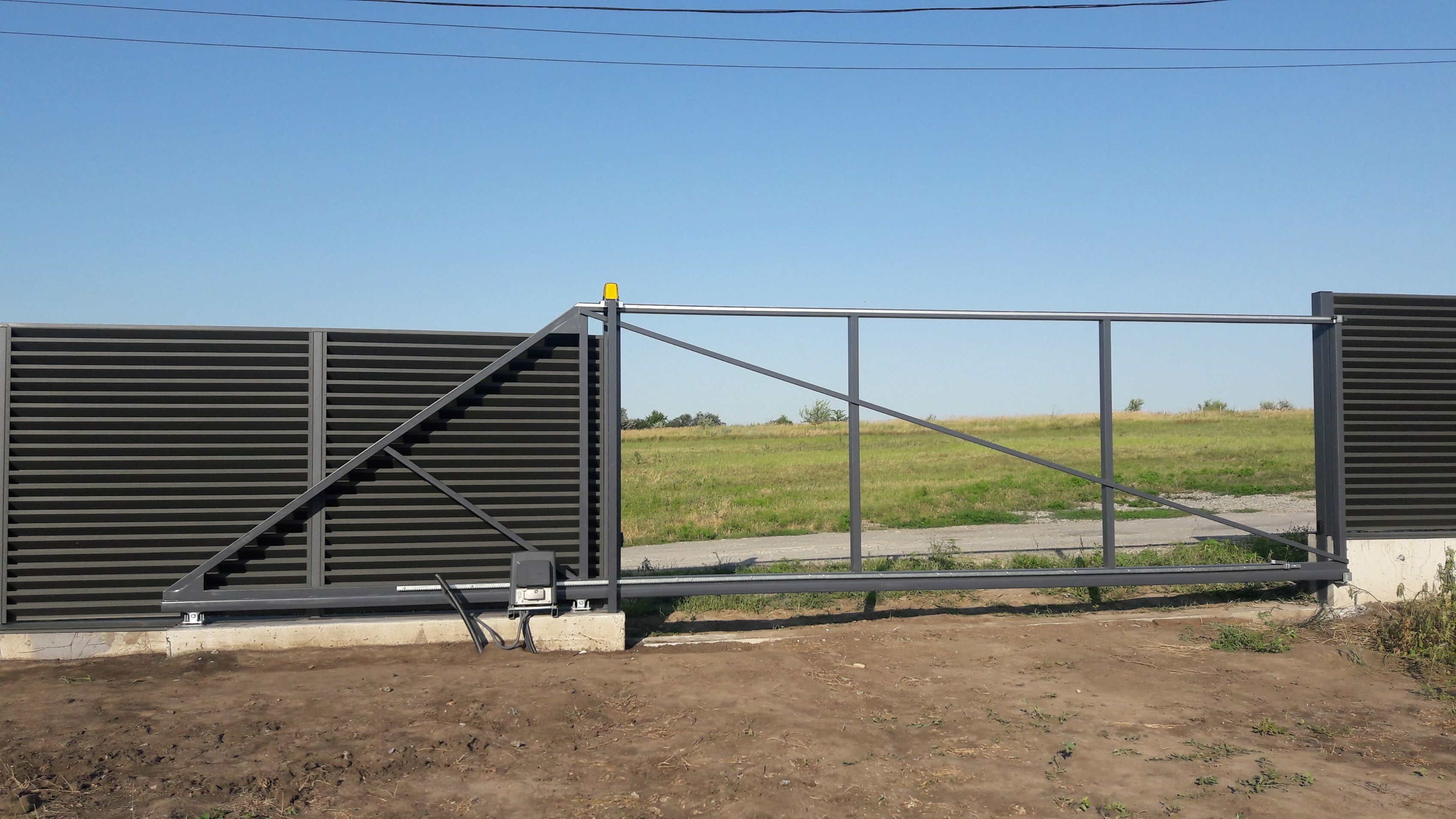

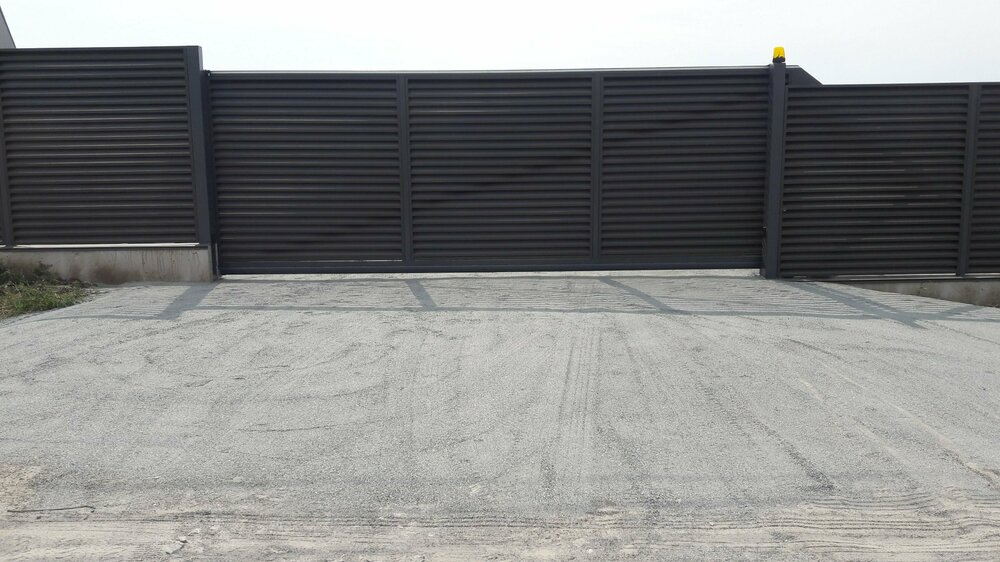

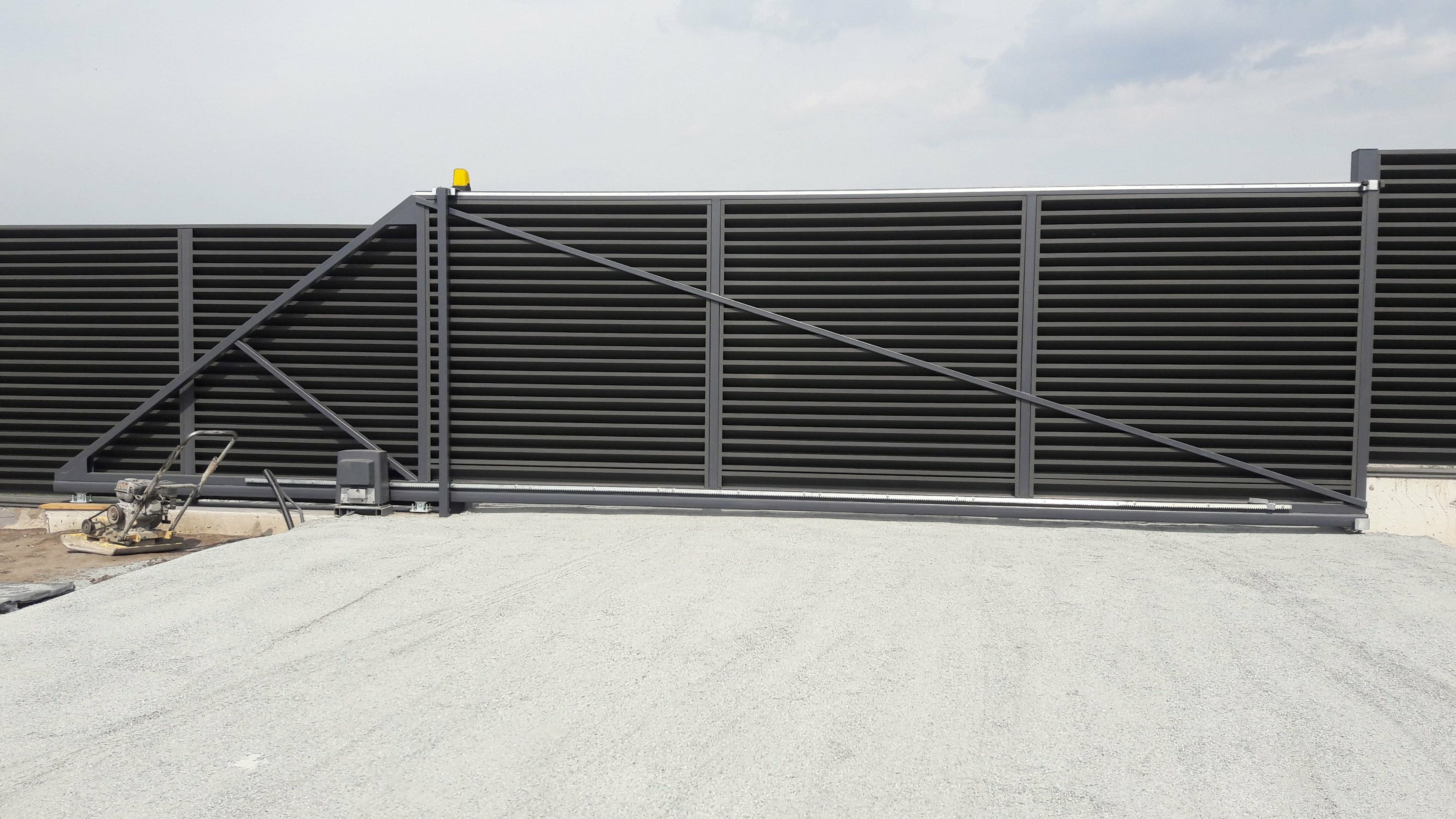

Мы собирали его на месте сами, как Лего... и ворота тоже. Воротчики сделали раму, смонтировали, а мы потом зашили ламелями.
Красиво... дорого... не надёжно... на любителя.
пс... много мелких , но важных нюансов... которые мало кто соблюдает.
Змінено користувачем MAESTRO DNEPR

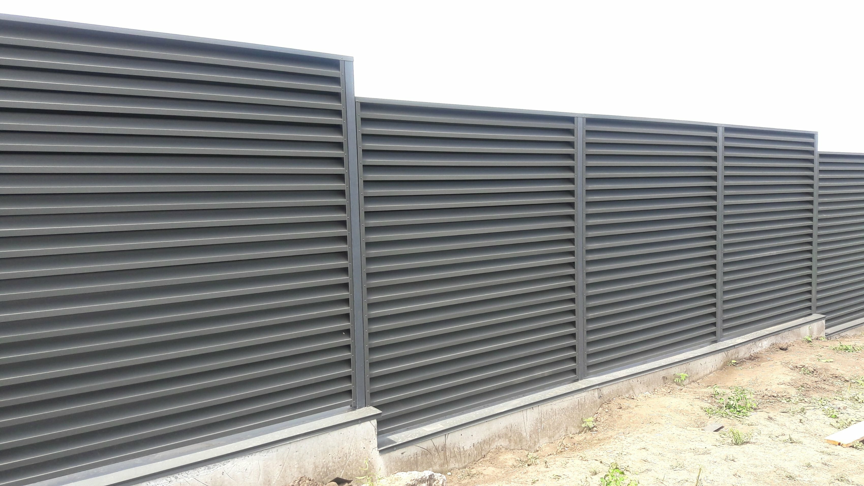

Та звичайні ворота, просто зроблені більш менш акуратно. Ззовні. Зсередини, вангую, трохи інший вигляд, бо не завжди зашивають з 2 боків.
Там каркас, який потім заповнений ламелями "горизонт". Ну а поруч із воротами - паркан "жалюзі"

Вы зря к воротчикам придолбались, они Вам такого не сделают. Воротчики должны изготовить раму ворот+калитки и смонтировать их, а металлом зашьёт подрядчик, который будет монтировать Вам забор... высчитает размеры и закажет на любой фирме, которая гнёт кровельные планки. Качество металла Вы выберете сами по своему карману: Китай или Италия, 0,4 или 0,45. Также и с забором.
Ищите исполнителя на забор.

Ну чому? У нас є повністю закриті об'єкти, де і ворота, і паркан жалюзі/ранчо/горизонт ми заповнювали.
Будівельники робили фундамент і виводили стовпи, а зашивали мої працівники. У випадку жалюзі зашивали вже готовими секціями.
