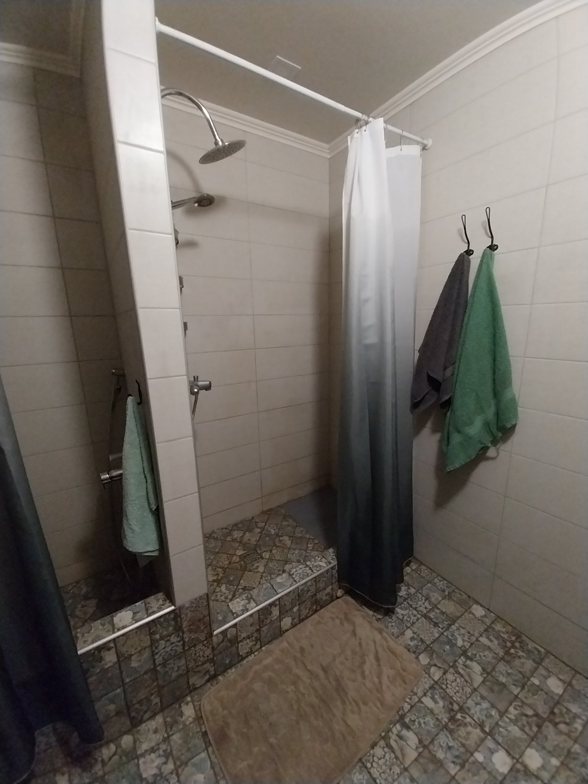

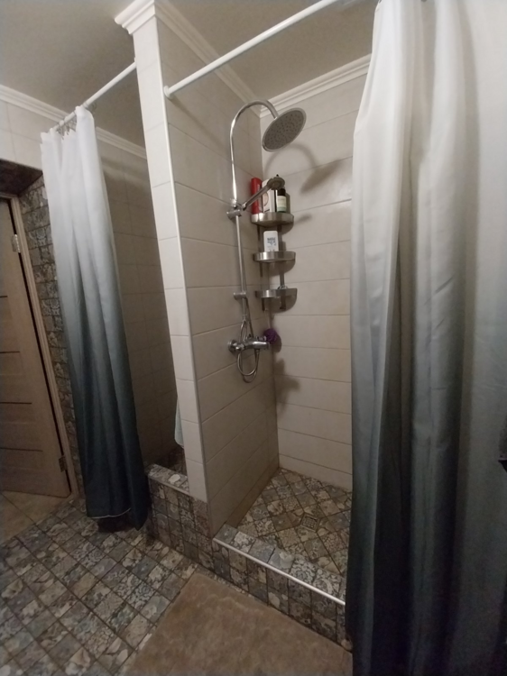

Думки вголос..у мене 2 ванних кімнати з піддонами, одна зі шторками, друга зі склом  так от, якби я зараз робила зробила б обидві були б зі шторками, бо ніяка "водоподготовка" не рятує від нудного прибирання після душу (( якщо Ви мін 2 рази приймаєте душ і так кожен з членів сім"ї, ну не будуть ні вони ні Ви возюкати отим скребком...щоб шторка не липла до дупи її можна зробити досить важкою чи підібрати гарні утяжувачі ( продаються щоб скатертини не злітали) та підвісити
  • Дякую 1

одна зі шторками
А можете показать? Куда опускается штора? Насколько низко к поддону и как крепится. Как решили вопрос утяжеления шторы? Я знаю- есть изначально тяжелые шторы, повторюсь- главное, чтобы через время не начали провисать. А так, да- штора отличное решение, даже без перегородок и перестенков. Если решен вопрос разбрызгивания/разливания воды.

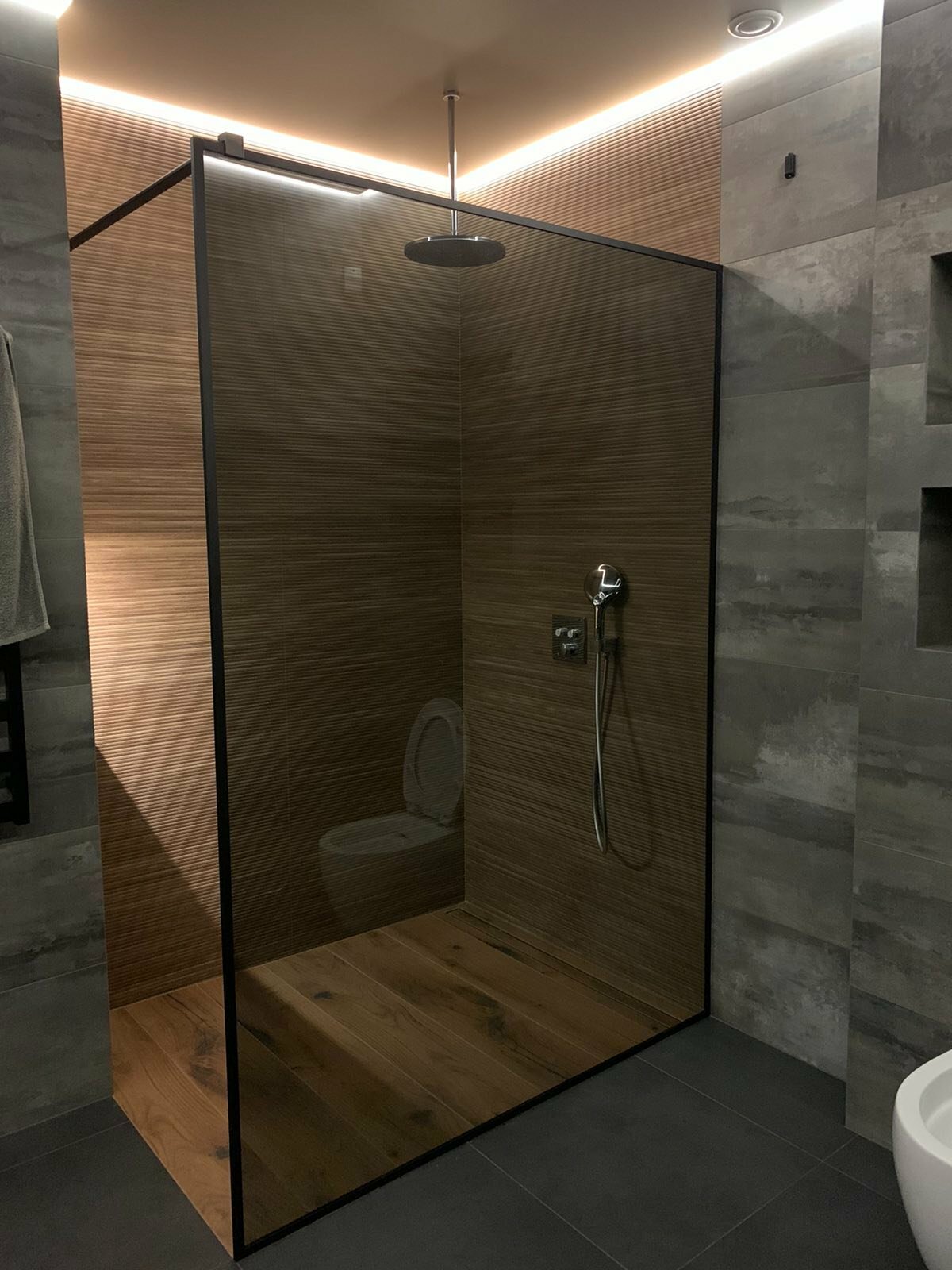

мой выбор - открытый проем, -  в доме так сделал,
Можете показать?

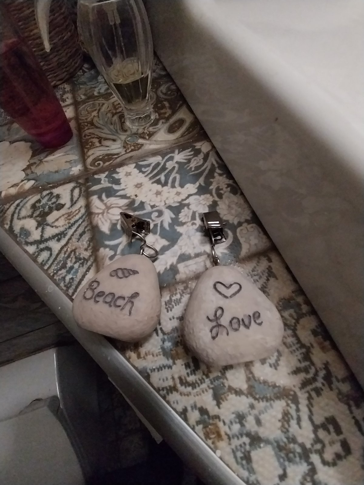

Про це пишуть ті, хто  не розуміє, що штора для душа, це не шматок клейонки. Я на таку дурість не реагую. І що таке розсувні скляні дверцята , коли піддон 90смх90см, я пам'ятаю з 90-х років. Це не душ, а собача будка. І штора, при таких розмірах, дає більше простору, ніж скляні дверцята.
1 година тому, irina1969 сказав:
В мене в душі, в основному будинку, висить  італійська штора для душа а-ля льон. Навіть, карніз з кільцами підбирався не з утилітарних сантехнічних звичних карнизів для душових. Тяжка, з пропиткою, легко прати, завжди викликає цікавість та подив, бо в більшості люди думають, що штора в душі- це "дешманський" варіант, коли ганчірка липне до дупи.

В останніх проектах прийшов до розуміння, що простора душова зона з перегородкою зі скла або мурівкрю і без всяких дверей - саме воно.

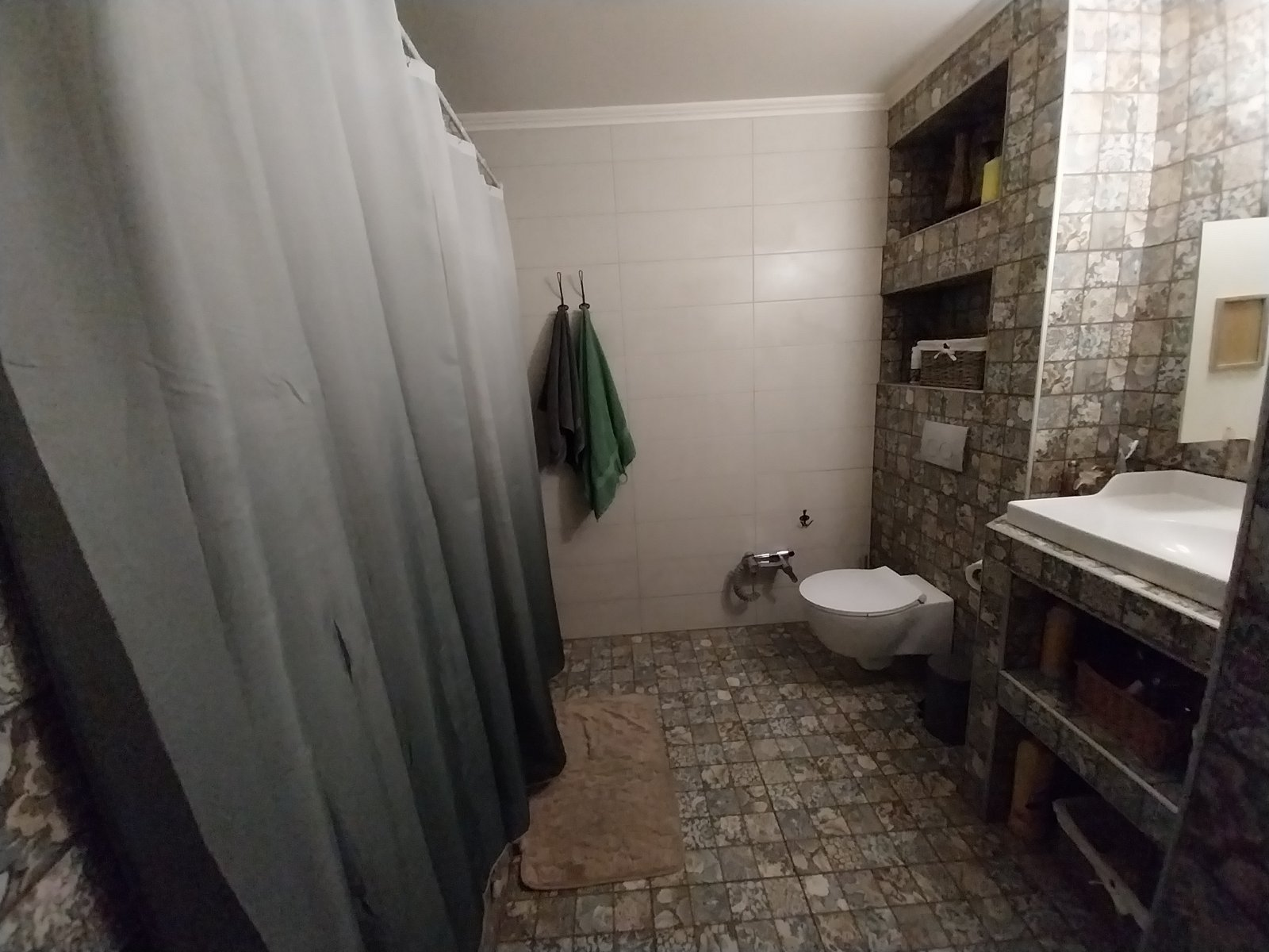

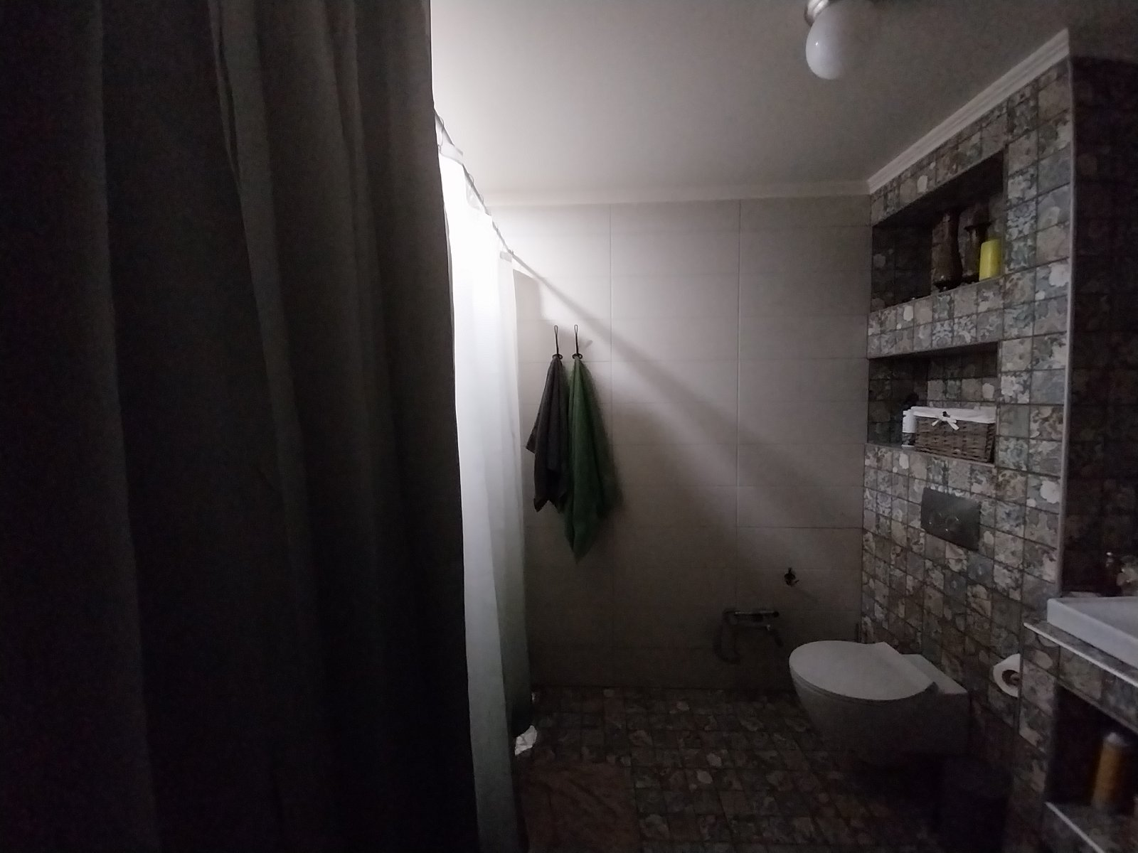

у мене нема супердорогої шторки )) ця ванна кімната знаходиться в технічному примішенні, поряд з котельною , гаражем та майстернею чоловіка і тому вирішували ще я технічні питання, як помити щось брудне,негарне  та важке (( тому зробила "лапомийку" та окремо душ...коли переїхали вона була єдина в домі , тому карніз та шторка з Юска сама бюджетна )) що змогла то сфоткала...по розмірах не питайте все стандартне, а міряти я не буду ))
зараз згадала, що чоловік з самого початку хотів скло, бо маємо можливості це зробити, але дякуючі Господу відмовила

38 хвилин тому, irina1969 сказав:
У мене нема супердорогої шторки )
Начебто не було мови про супер дорогі шторки,  мова була про те, що штора в душі це не завжди шматок клійонки, що липне до дупи сантехніка.
В мене в гостьовому будинку теж шторка з Юска, з тонкого поліестера. Там майолика на стінах та підібрати штору було не легким завданням. Тому купила одразу другий комплект на заміну. Так і лежить запечатаний, бо перша, як нова.

2 часа назад, Nesnakomez сказал:
3 часа назад, Malchish сказал:
Можете показать?
Пожалста.
