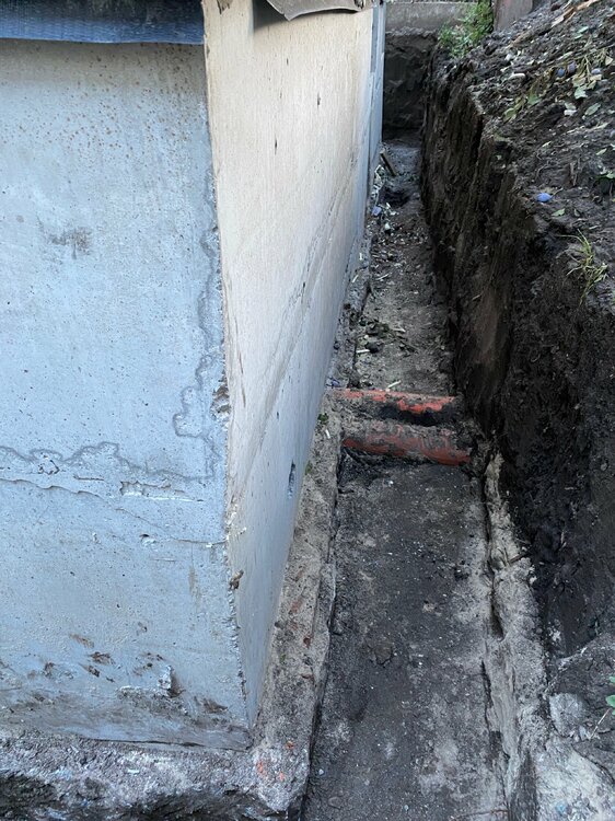

Vstar Опубліковано: 31 липня 2023 Поділитись Опубліковано: 31 липня 2023 Гідроізоляція стін підвалу не виконувалась? Посилання на коментар Поділитися на інших сайтах More sharing options...
FOX.kissfm Опубліковано: 31 липня 2023 Автор Поділитись Опубліковано: 31 липня 2023 (змінено) 1 час назад, Vstar сказал: Гідроізоляція стін підвалу не виконувалась? Використовуйся гідротехнічний бетон w8 Також верхній рівень погребу на глибину 1,5 метри буде гідроізолюватися в два шари наплавл. Гідроізоляцією від верховодки Змінено 31 липня 2023 користувачем FOX.kissfm Посилання на коментар Поділитися на інших сайтах More sharing options...
Vstar Опубліковано: 31 липня 2023 Поділитись Опубліковано: 31 липня 2023 7 хвилин тому, FOX.kissfm сказав: Використовуйся гідротехнічний бетон w8 Він працюватиме при якісній вібрації. Добре якщо працівники віднеслись відповідально до цього процесу. Практика показує, з перекриттям проблем з вібрацією практично нема, а зі стінами дуже часто. Потім вилазить цей косяк в нерви та фінанси замовника. Я б додатково зробив зовнішню гідроізоляцію до самого низу, і спав спокійно. Посилання на коментар Поділитися на інших сайтах More sharing options...
FOX.kissfm Опубліковано: 31 липня 2023 Автор Поділитись Опубліковано: 31 липня 2023 1 час назад, Vstar сказал: Він працюватиме при якісній вібрації. Добре якщо працівники віднеслись відповідально до цього процесу. Практика показує, з перекриттям проблем з вібрацією практично нема, а зі стінами дуже часто. Потім вилазить цей косяк в нерви та фінанси замовника. Я б додатково зробив зовнішню гідроізоляцію до самого низу, і спав спокійно. З вібруванням все добре, бо я сам також його виконував. а так виглядає частина, що буде гідроізолюватись. з приводу гідроізоляції до низу, то зайве, бо грунтові води у мене на 8метрах. 3 Посилання на коментар Поділитися на інших сайтах More sharing options...
Vstar Опубліковано: 31 липня 2023 Поділитись Опубліковано: 31 липня 2023 3 хвилини тому, FOX.kissfm сказав: З вібруванням все добре, Добре якщо так. Зауважив про болюче, у мене також підвал та монолітна стіна, забрало зусиль виправити потрапляння води в середину у період осінь-весна. Посилання на коментар Поділитися на інших сайтах More sharing options...

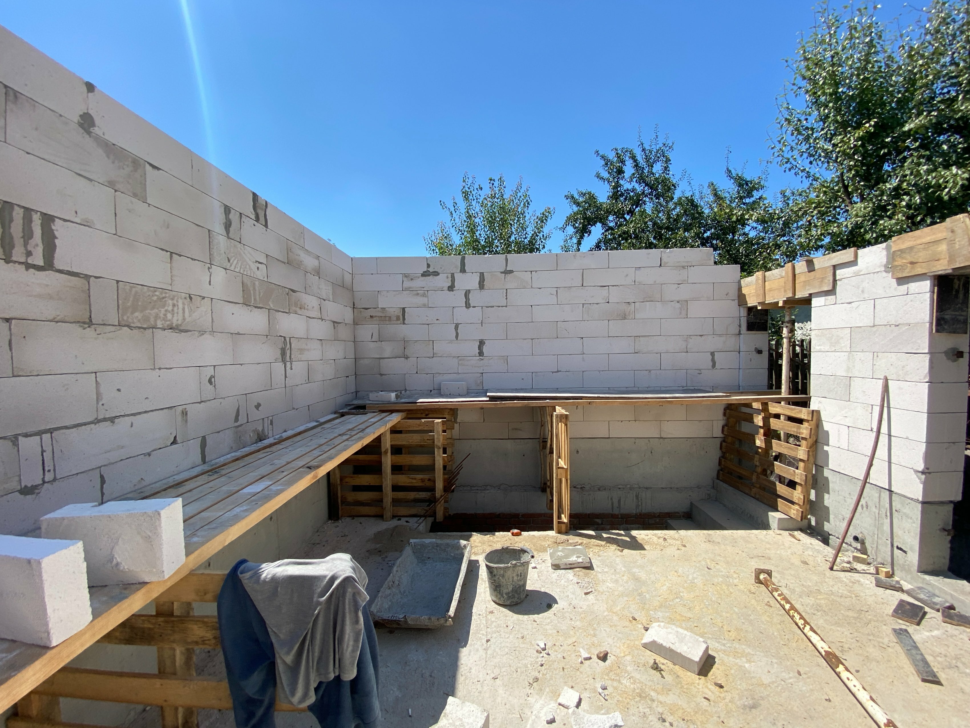

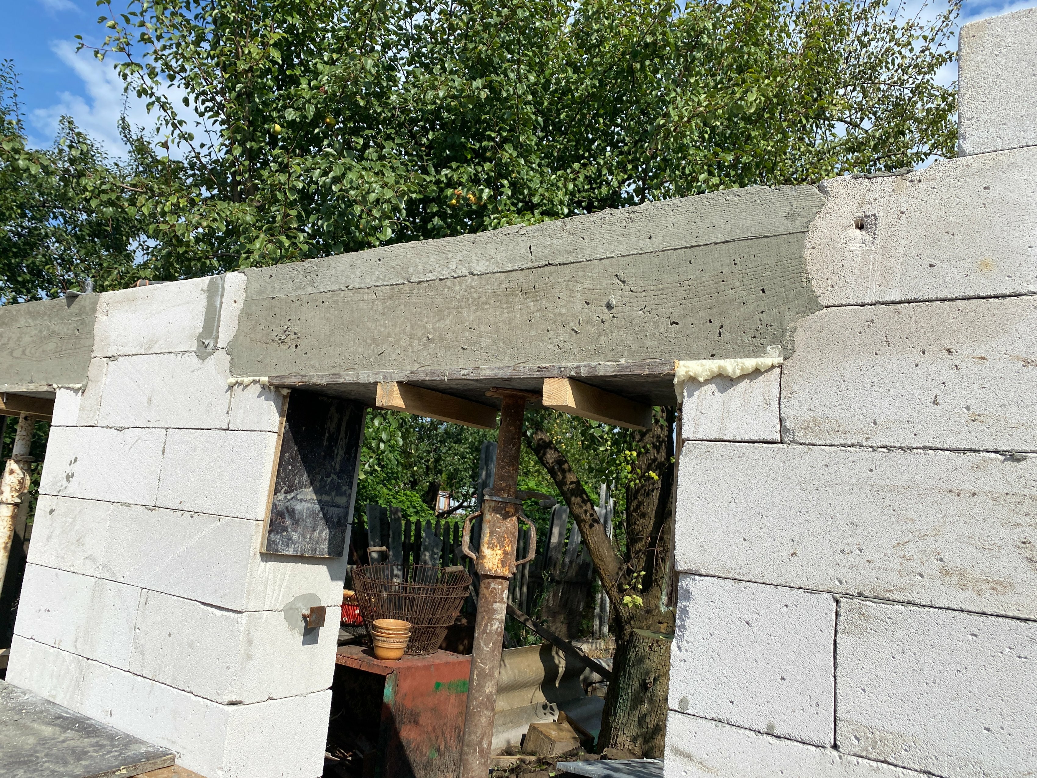

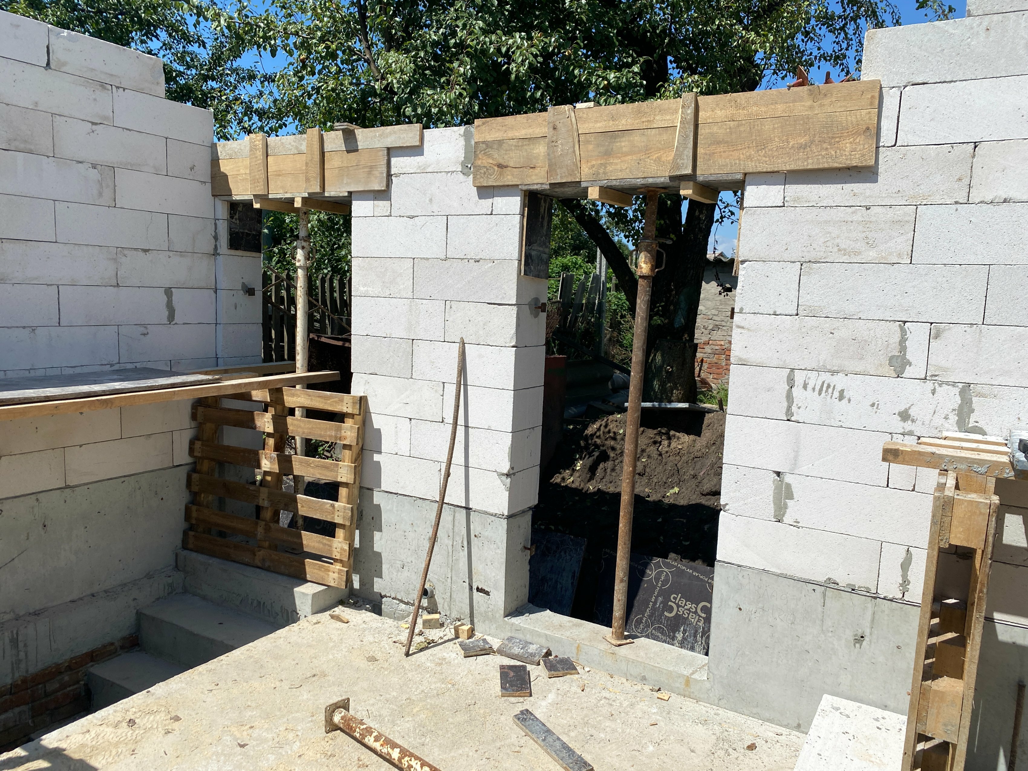

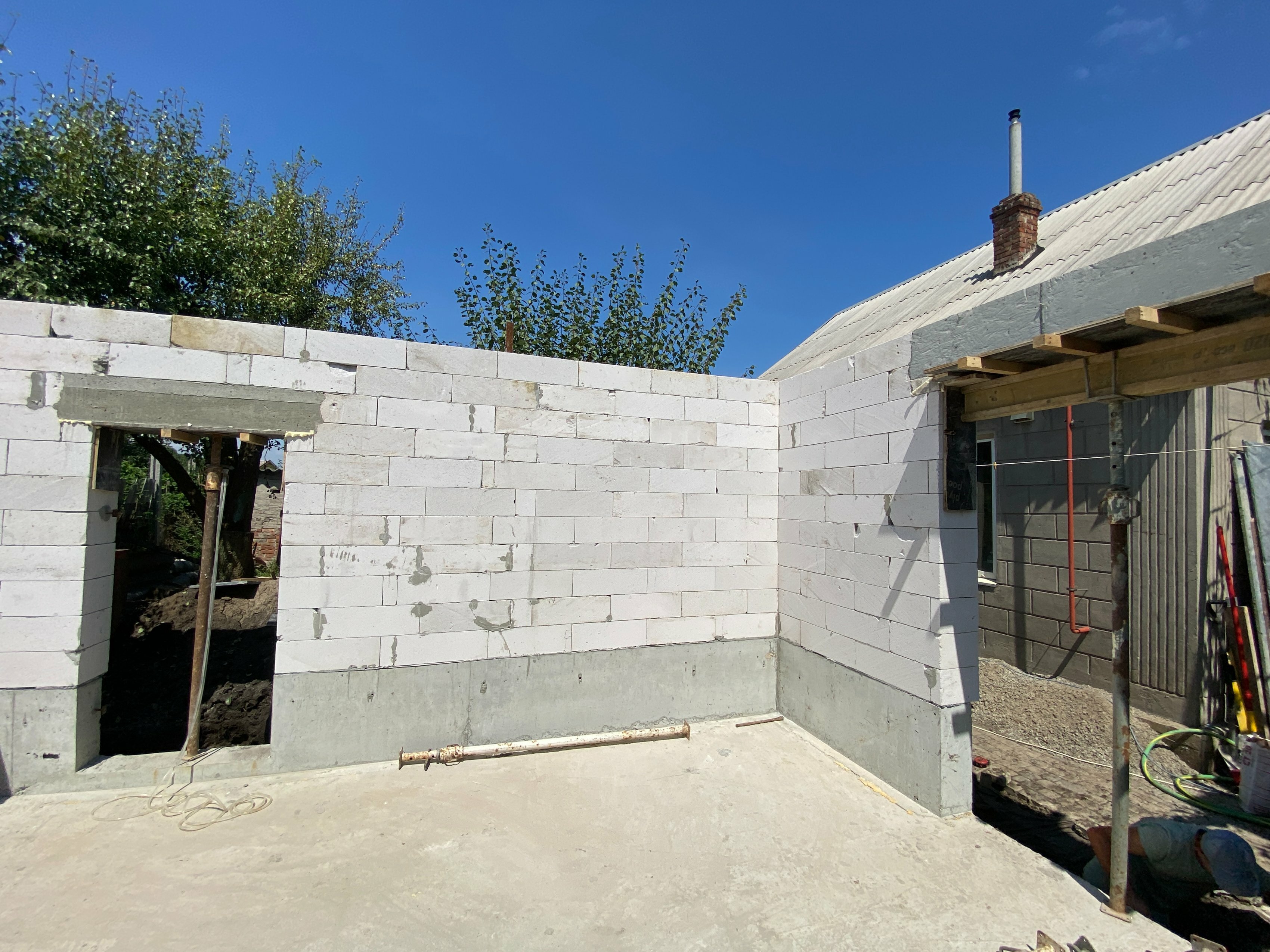

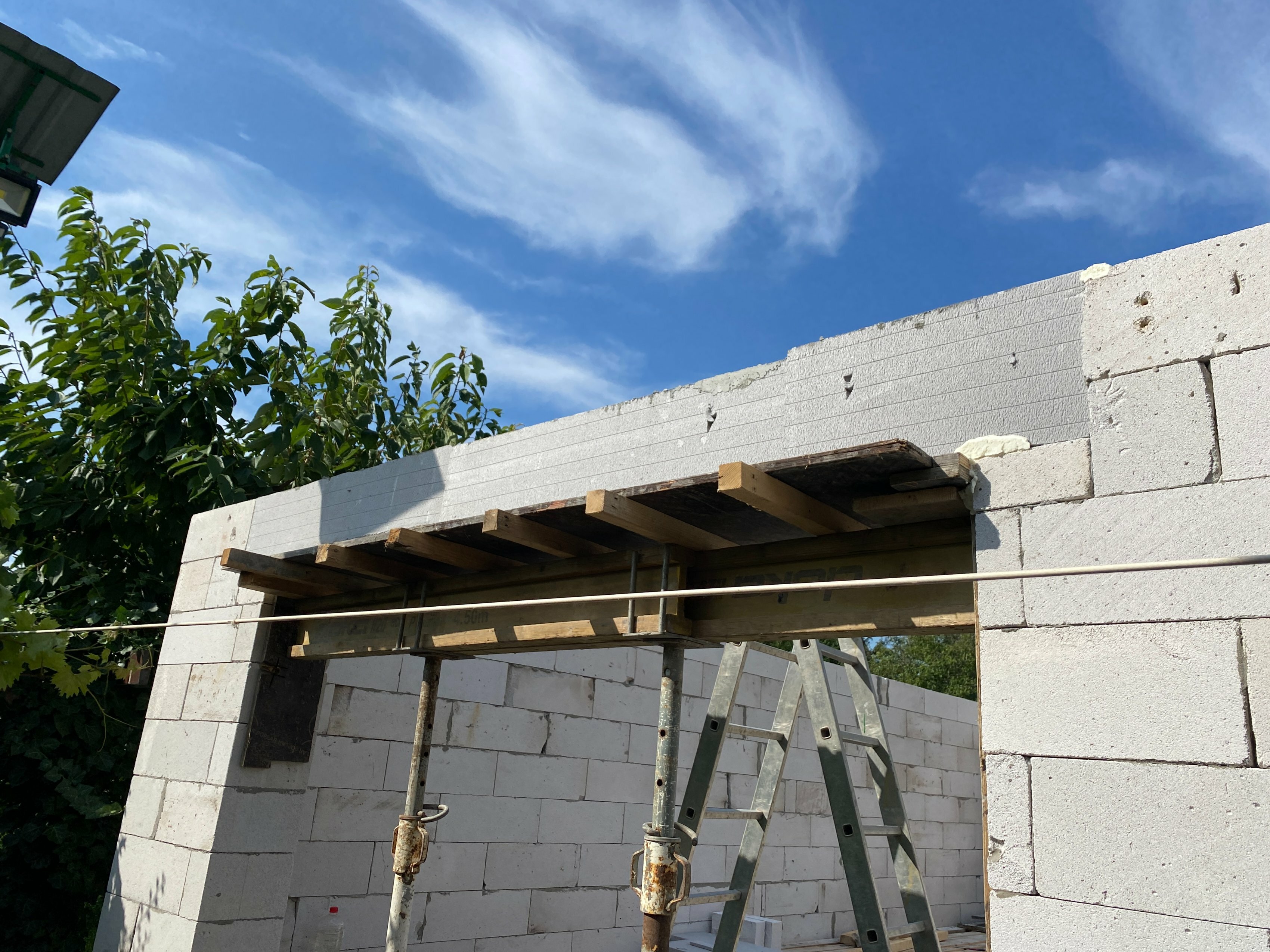

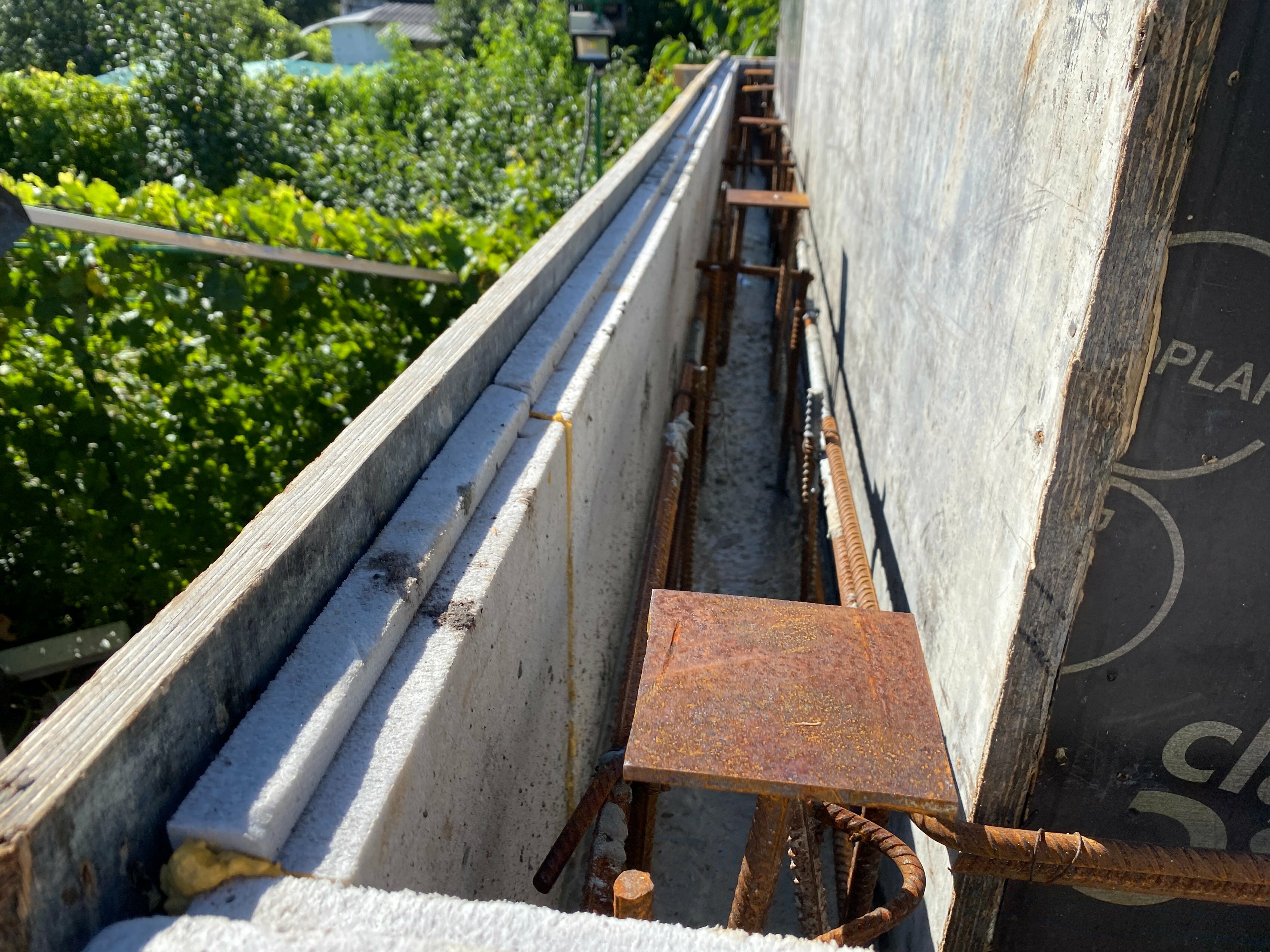

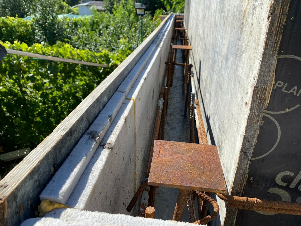

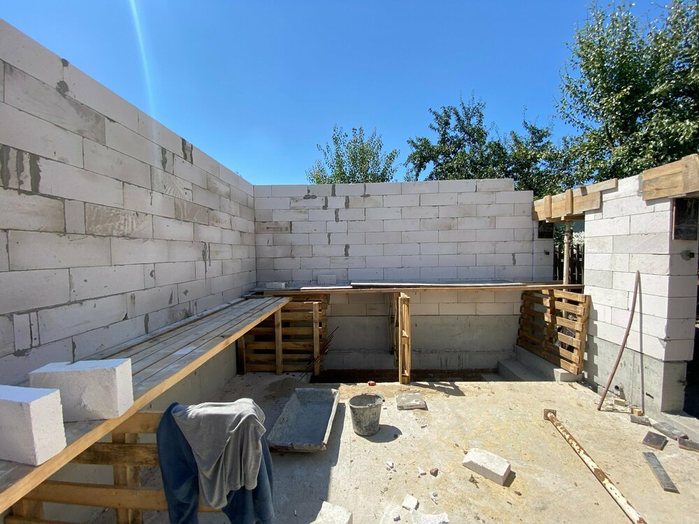

FOX.kissfm Опубліковано: 11 серпня 2023 Автор Поділитись Опубліковано: 11 серпня 2023 Понемногу подрастает гараж. Подняли стены под перекрытие, залили перемычки, сложили стену с колонной на лестнице. Следующий этап - заливка перекрытия гаража, парапета и перекрытия колодца/авар. выхода Перемычки утеплены эппс 50мм. и так же будет утеплен торец плиты перекрытия с парапетами. 7 Посилання на коментар Поділитися на інших сайтах More sharing options...

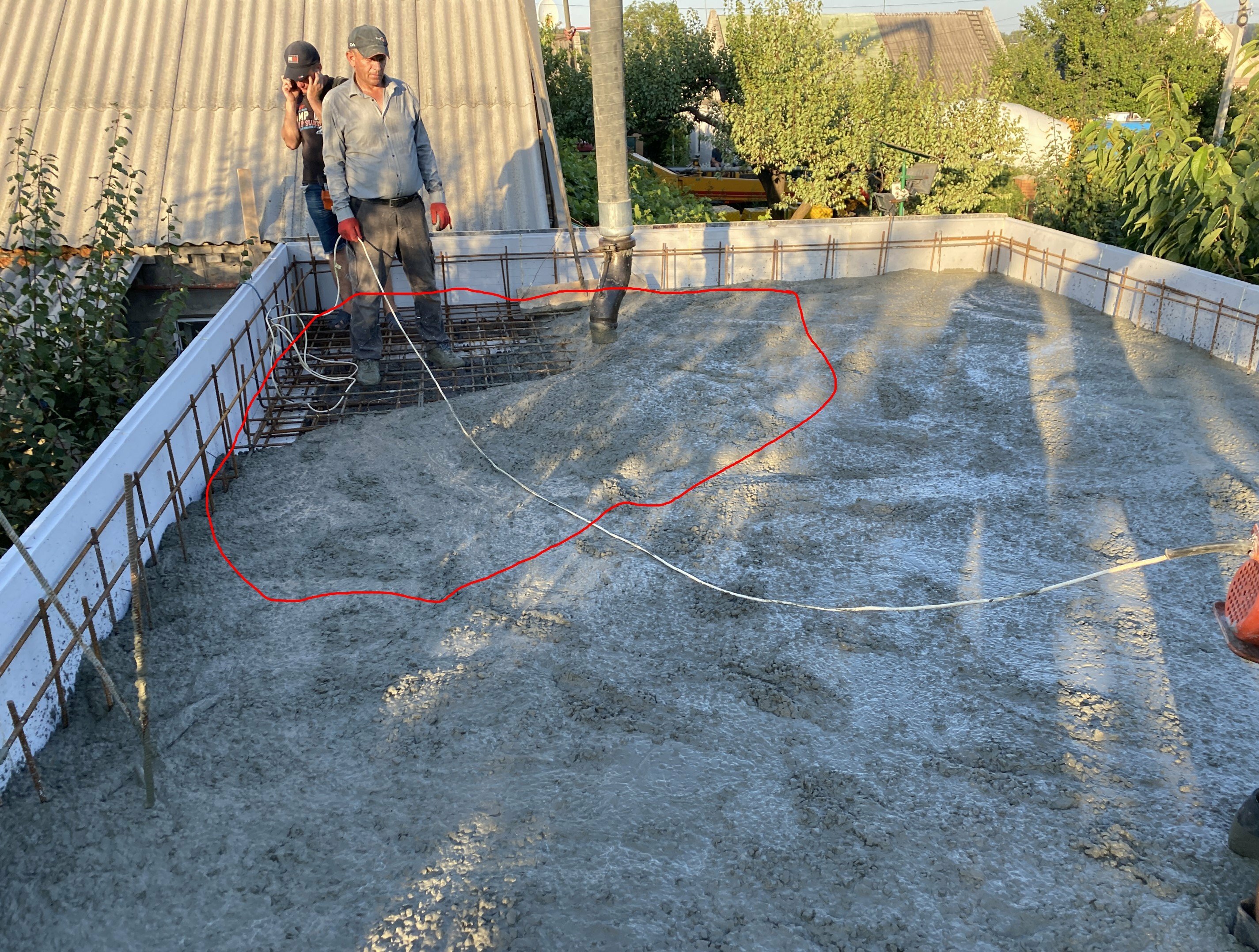

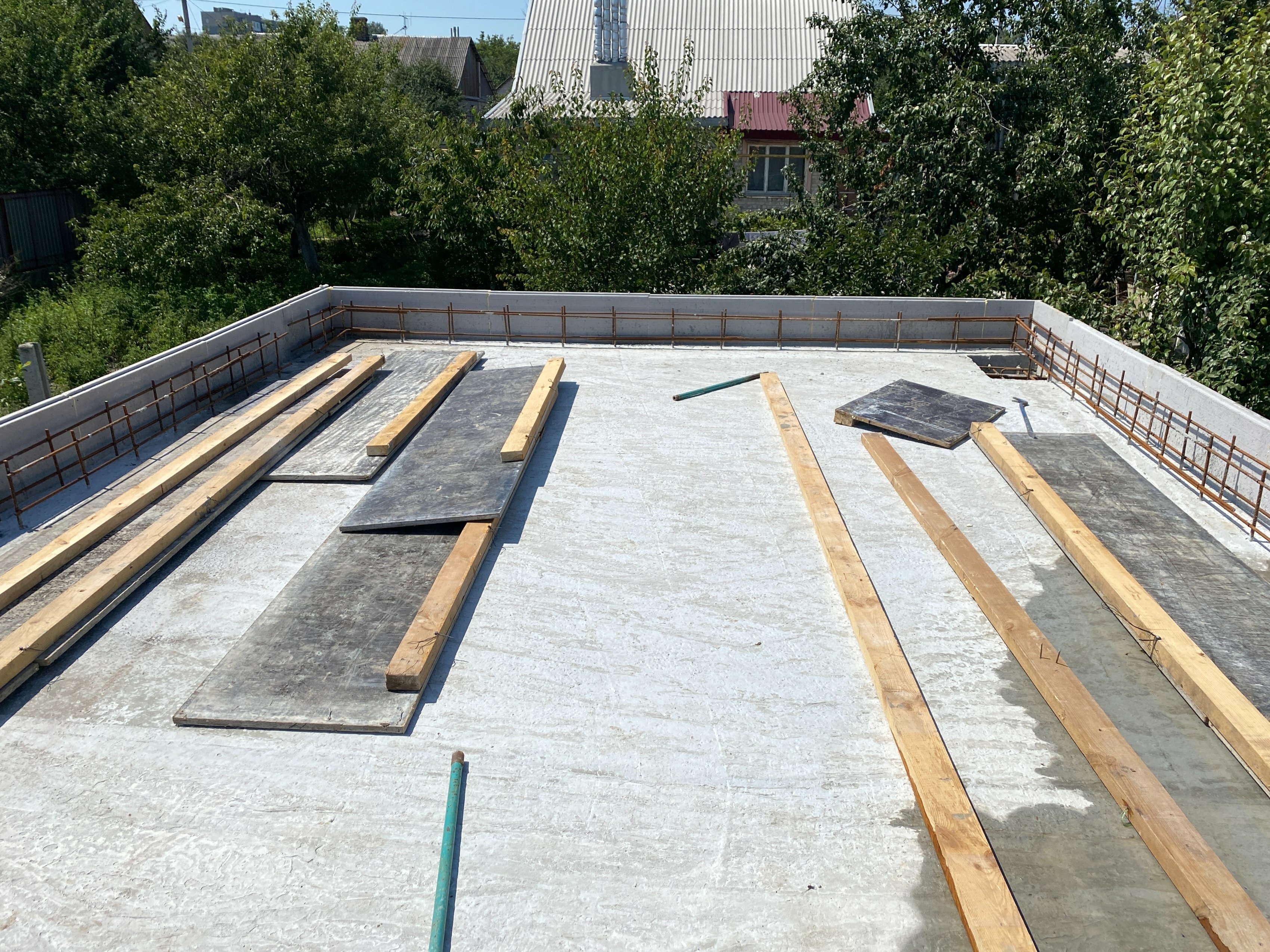

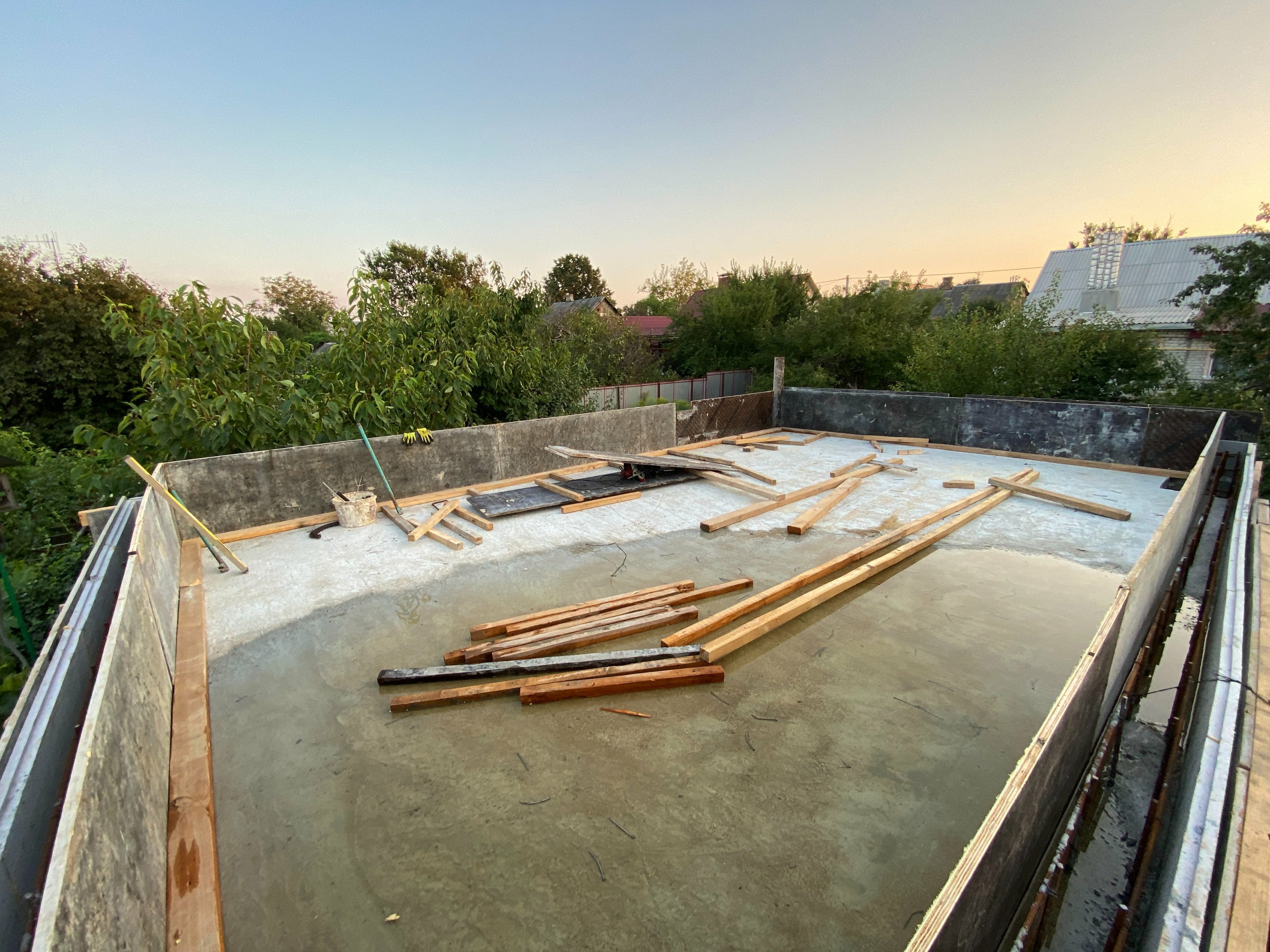

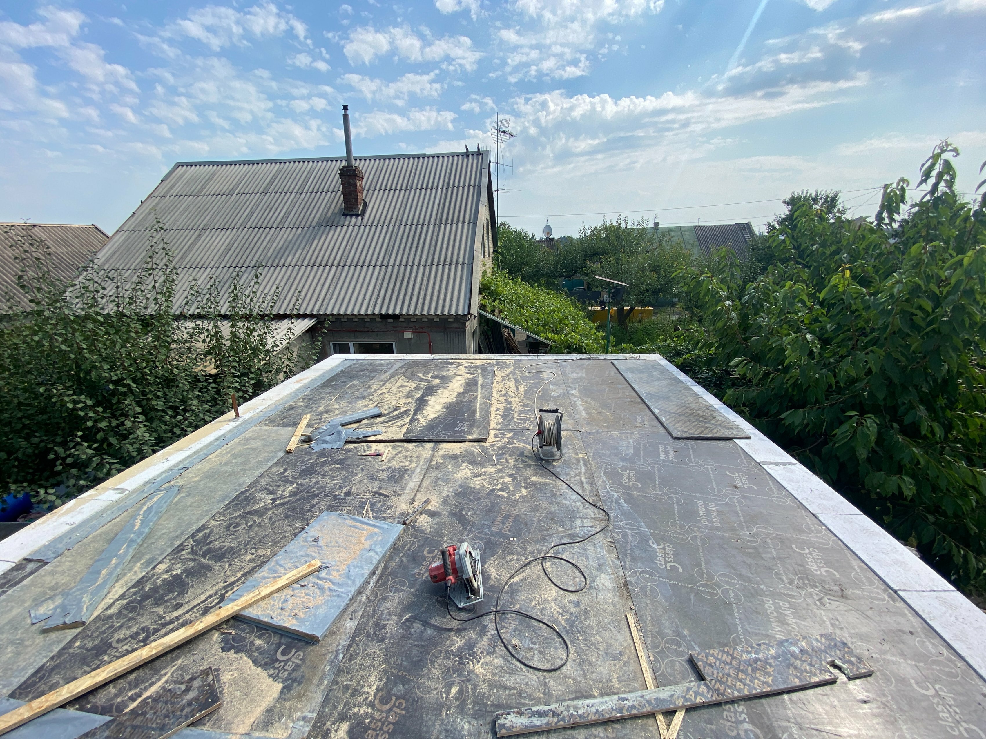

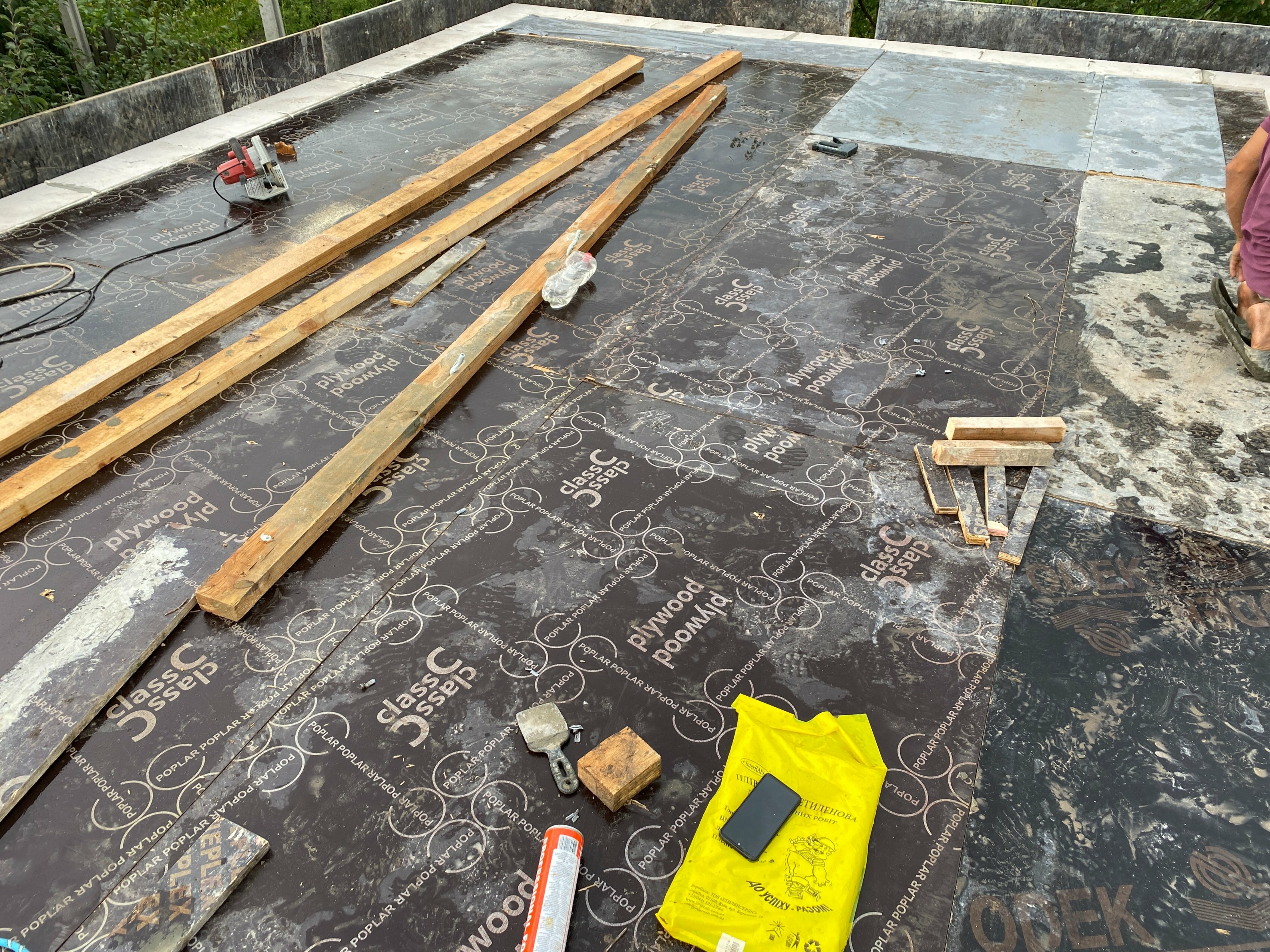

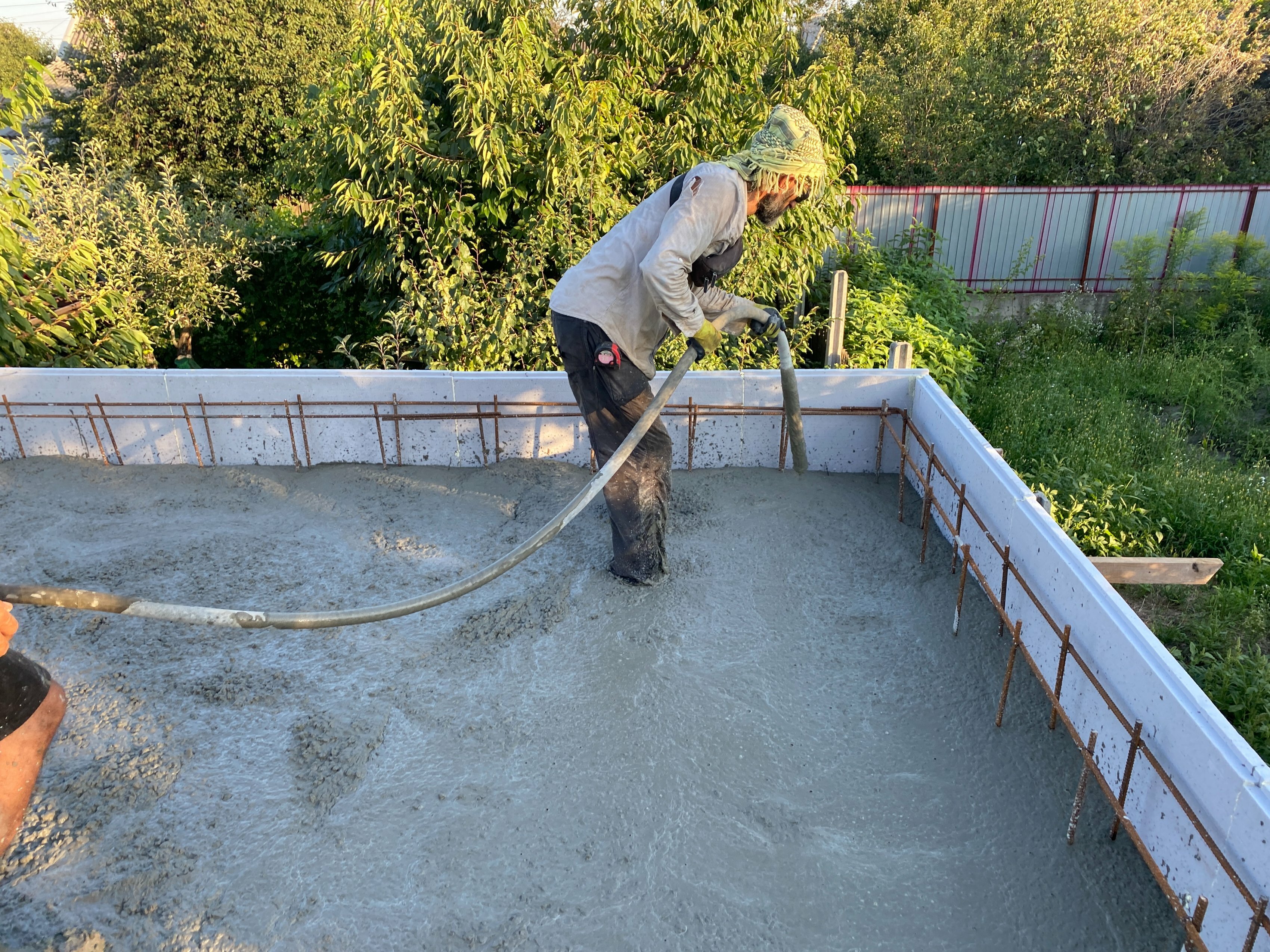

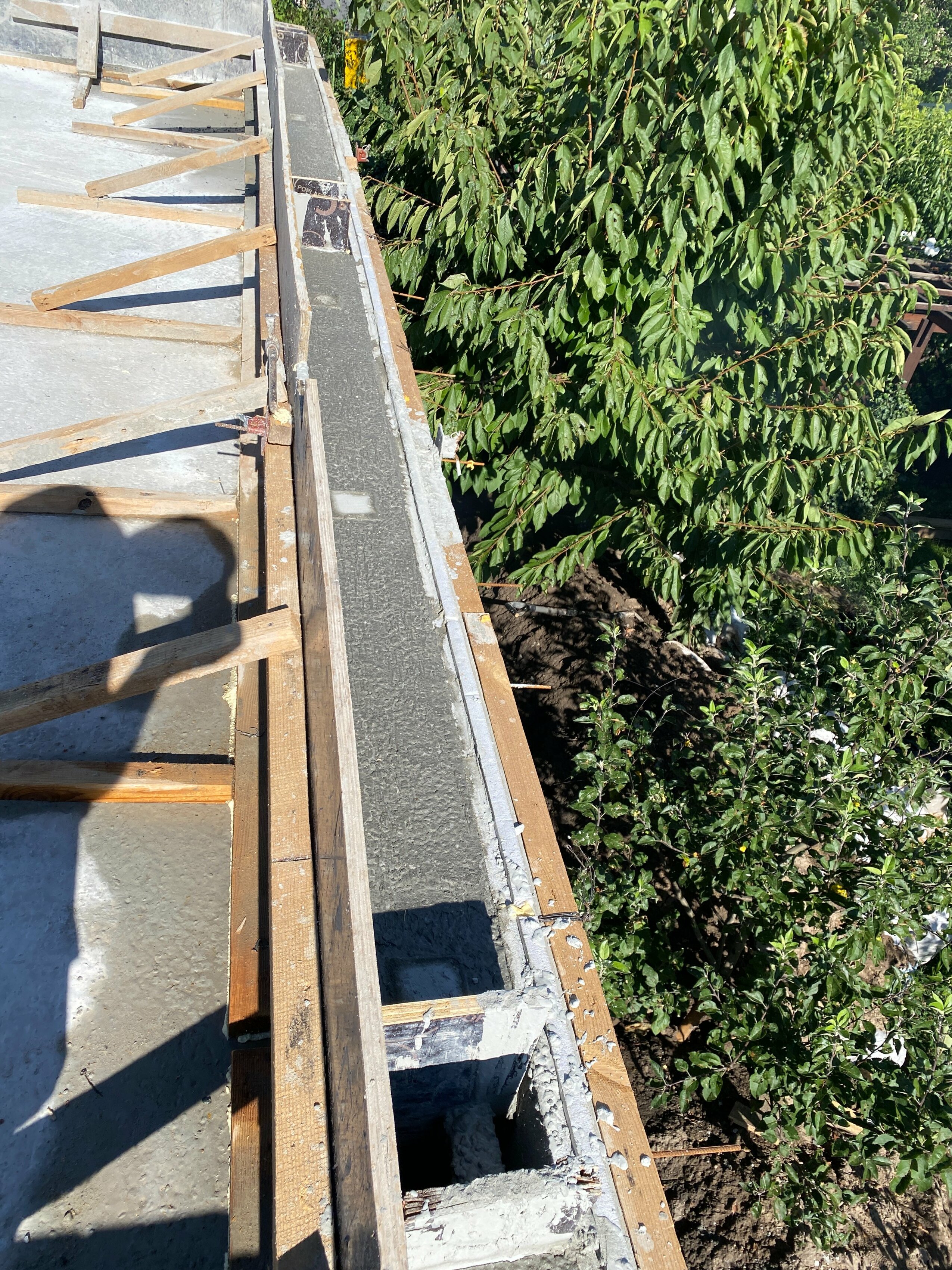

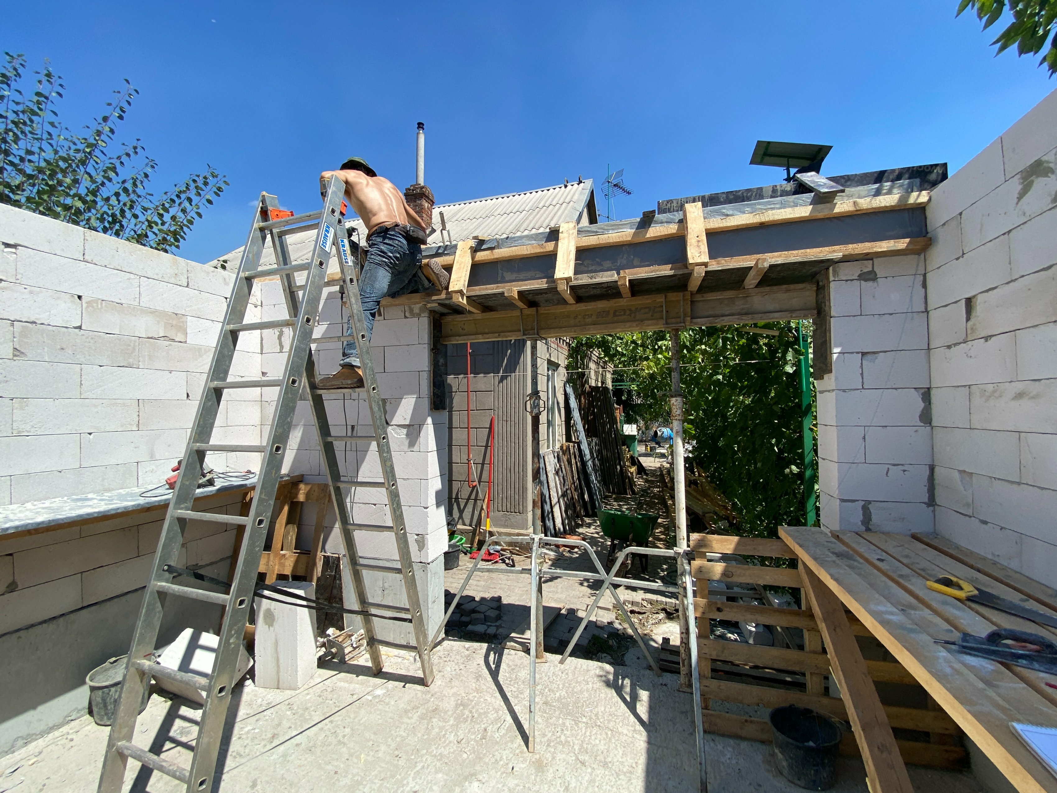

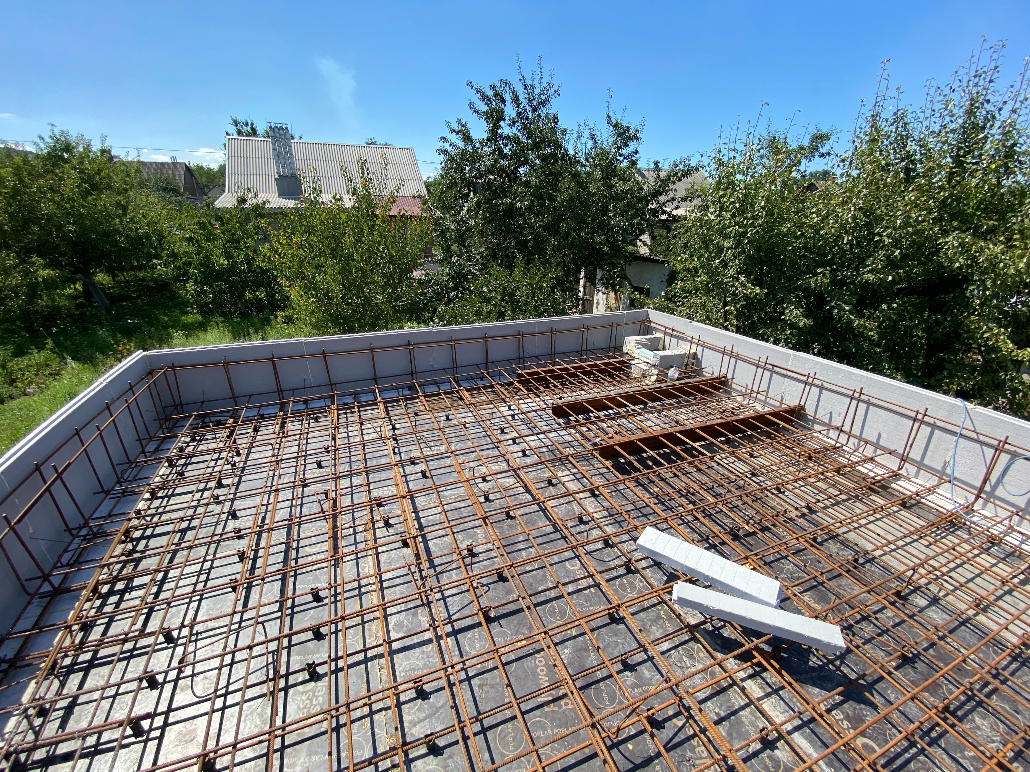

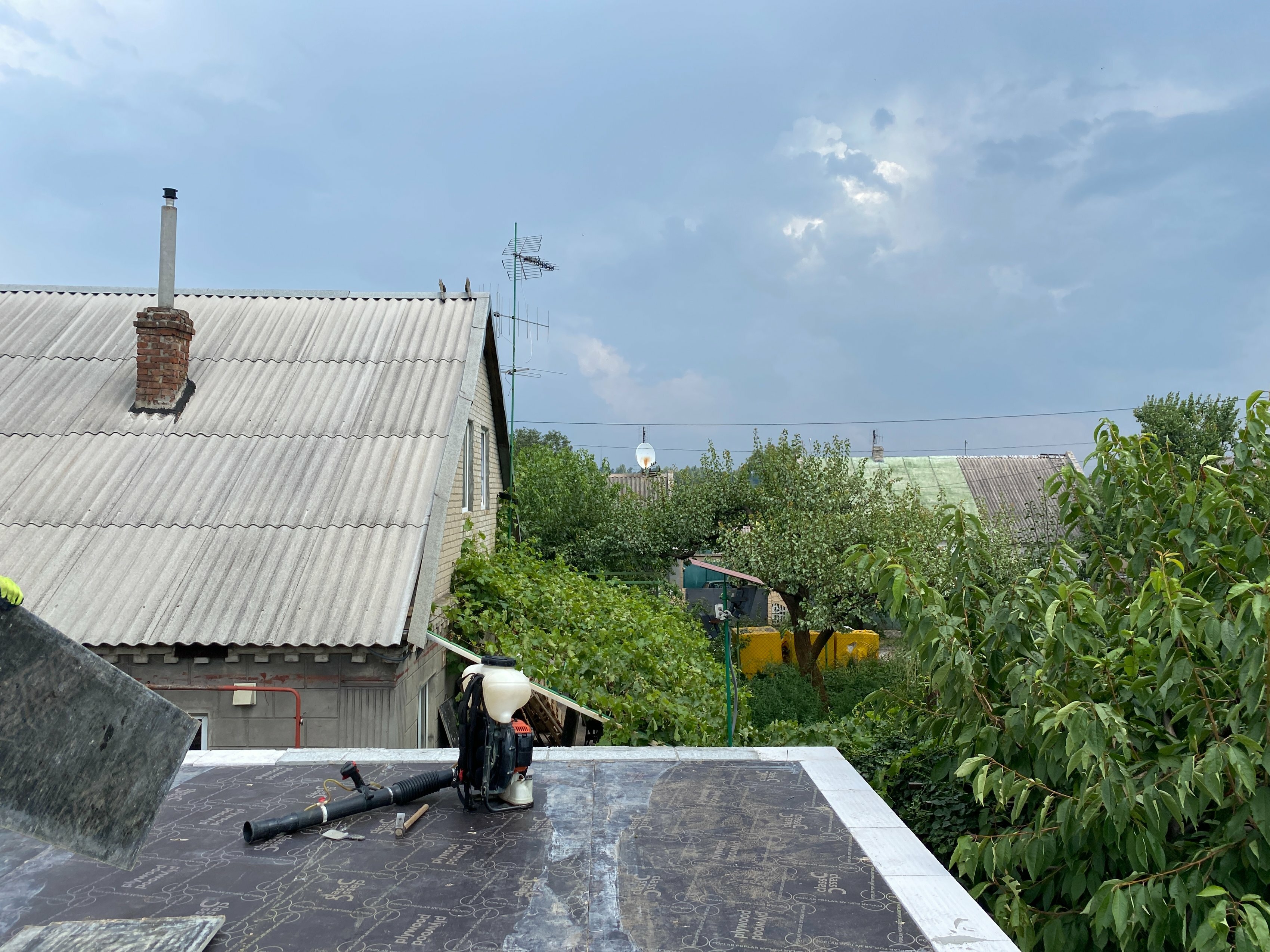

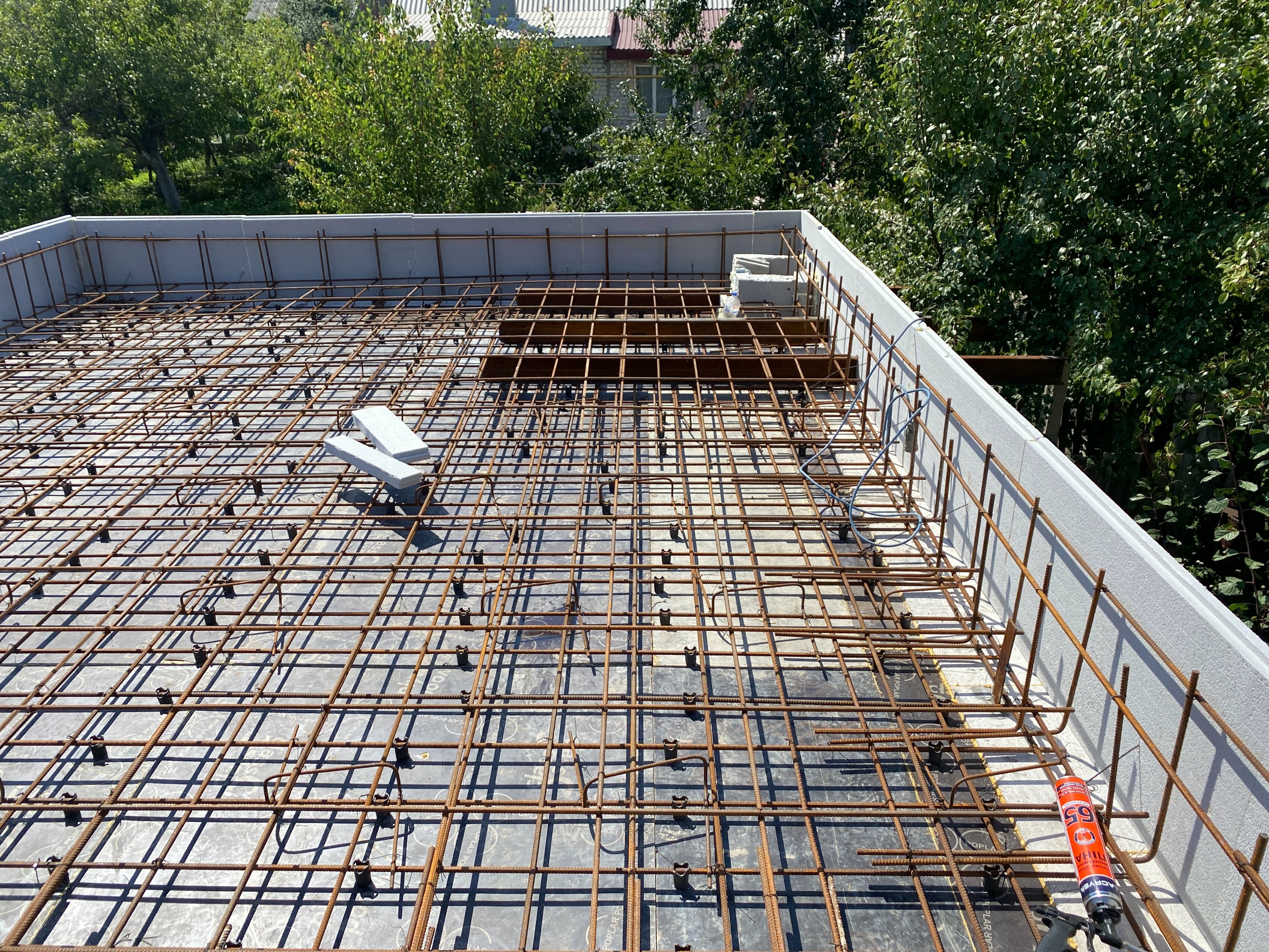

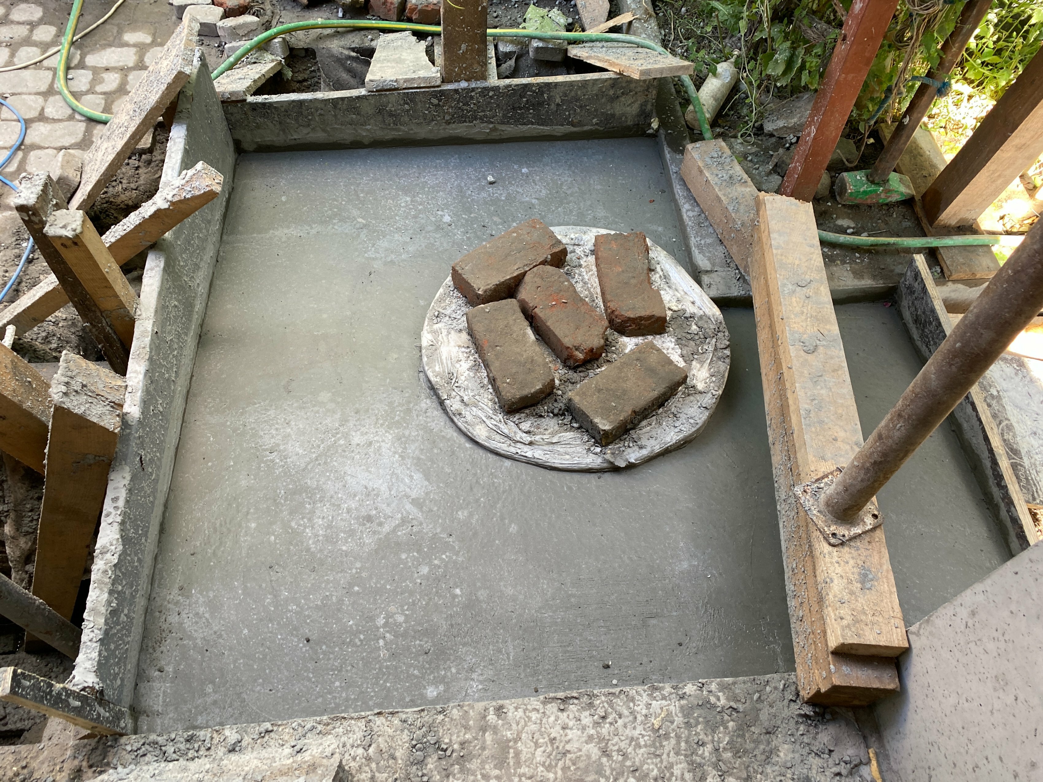

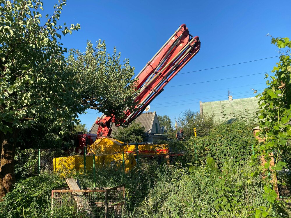

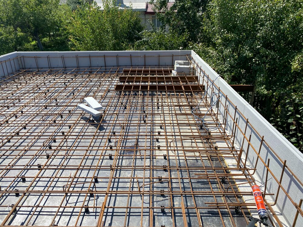

FOX.kissfm Опубліковано: 11 серпня 2023 Автор Поділитись Опубліковано: 11 серпня 2023 (змінено) След этап заливка монолитного перекрытия, и тут я не проконтролил последний момент с толщиной бетона и сделали яму 🤬 На последней фотке как раз отметил место где заканчивали заливку и там уже на крыше остался один рабочий, который и провтыкал с уровнем Кстати, опрыскиватель отлично выполняет еще функцию воздуходувки для сметания мусора ) Собрали опалубку, связали арматуру, смонтировали 14 швеллер для будующей лестничной площадки По периметру установил ЭППС 50мм для теплоизоляции плиты и парапета. Змінено 11 серпня 2023 користувачем FOX.kissfm 6 Посилання на коментар Поділитися на інших сайтах More sharing options...

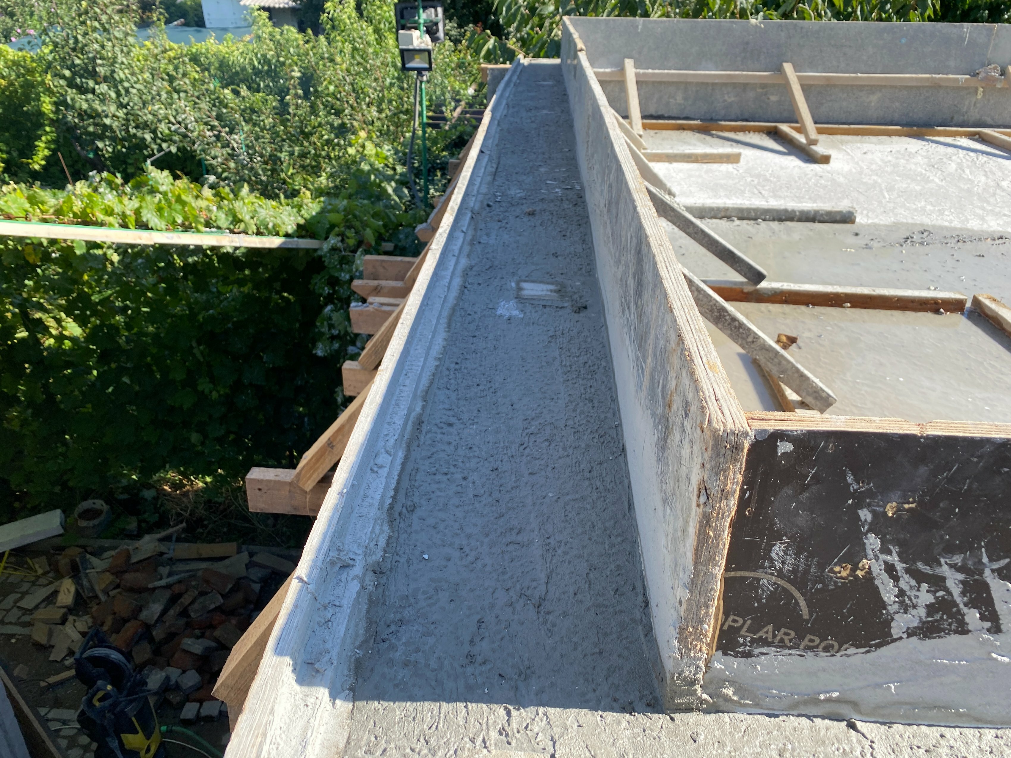

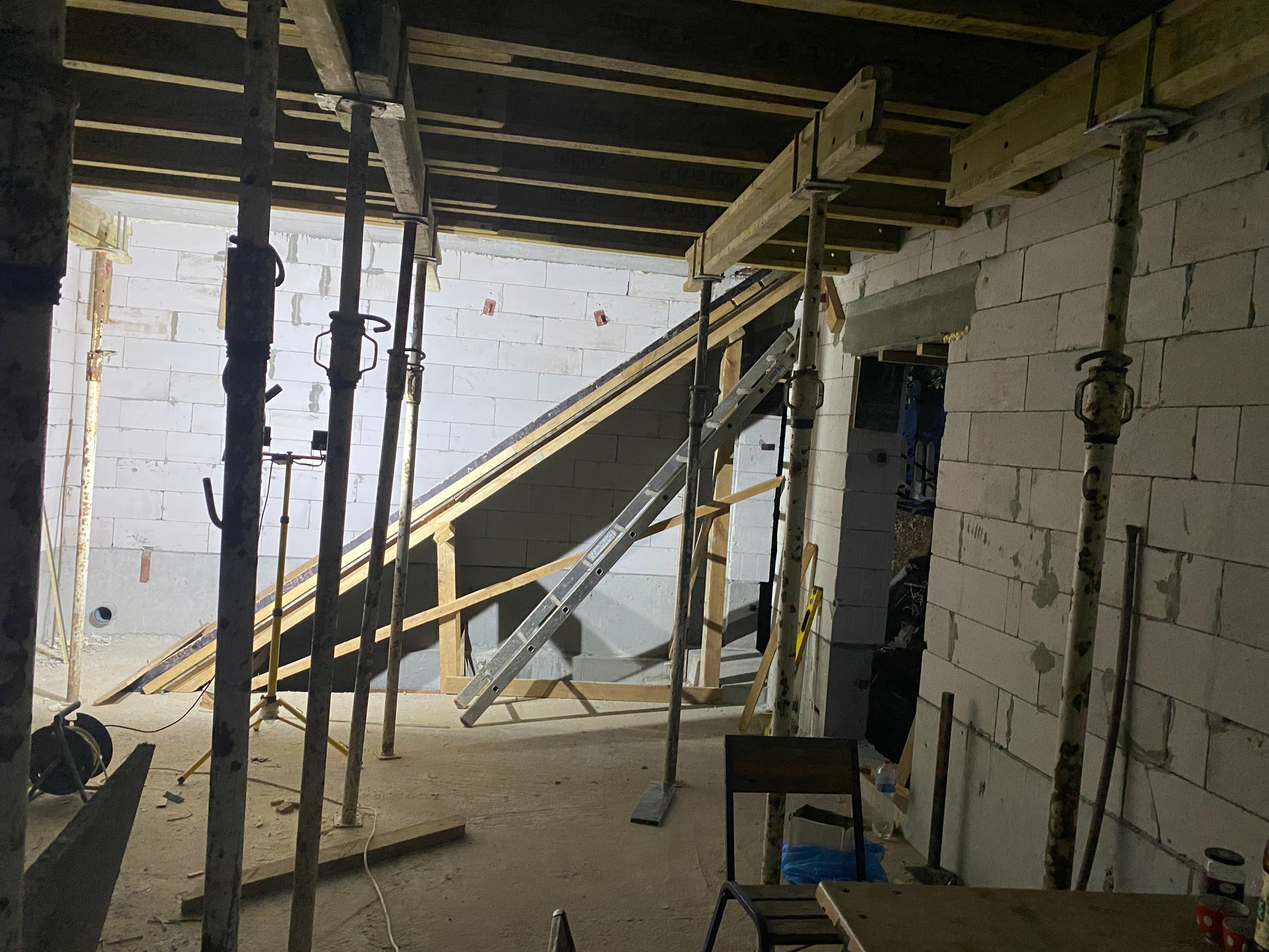

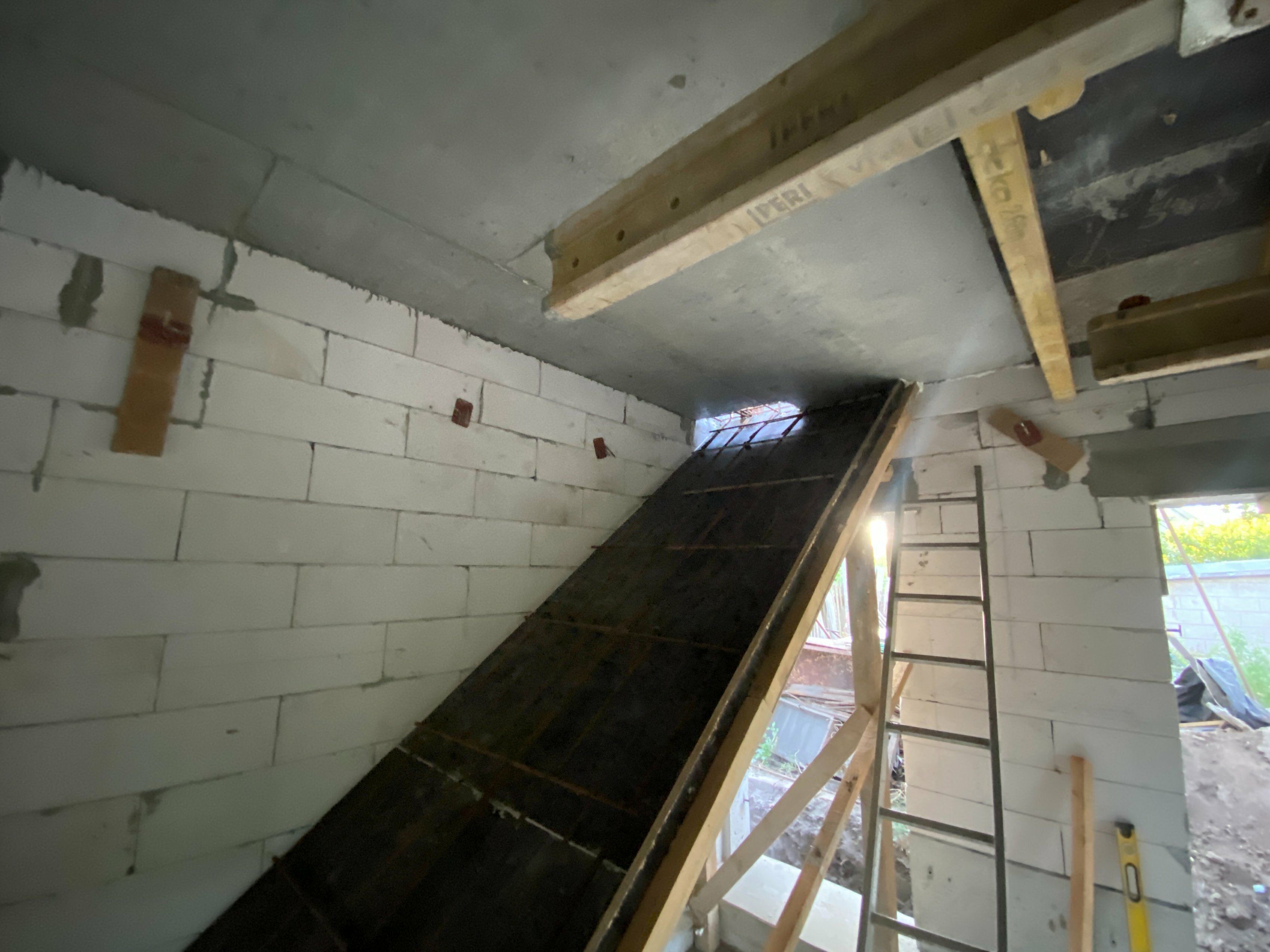

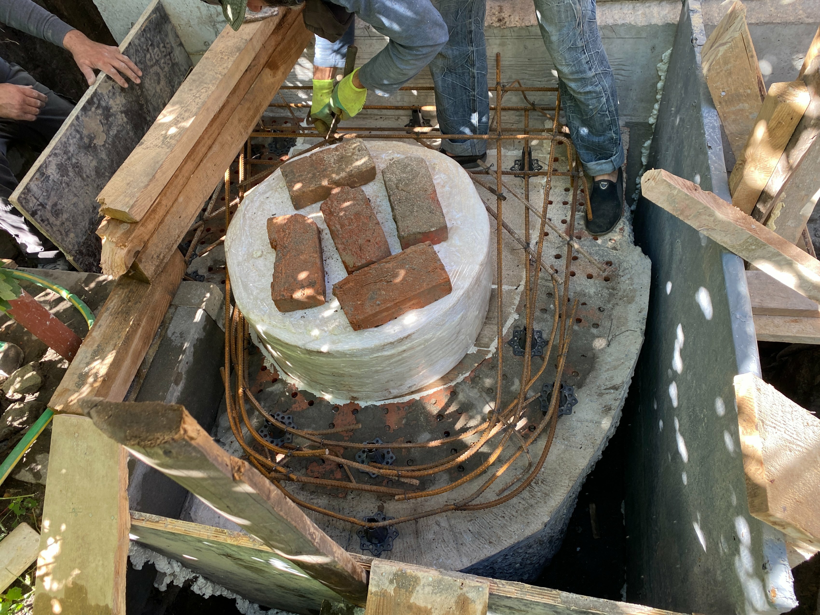

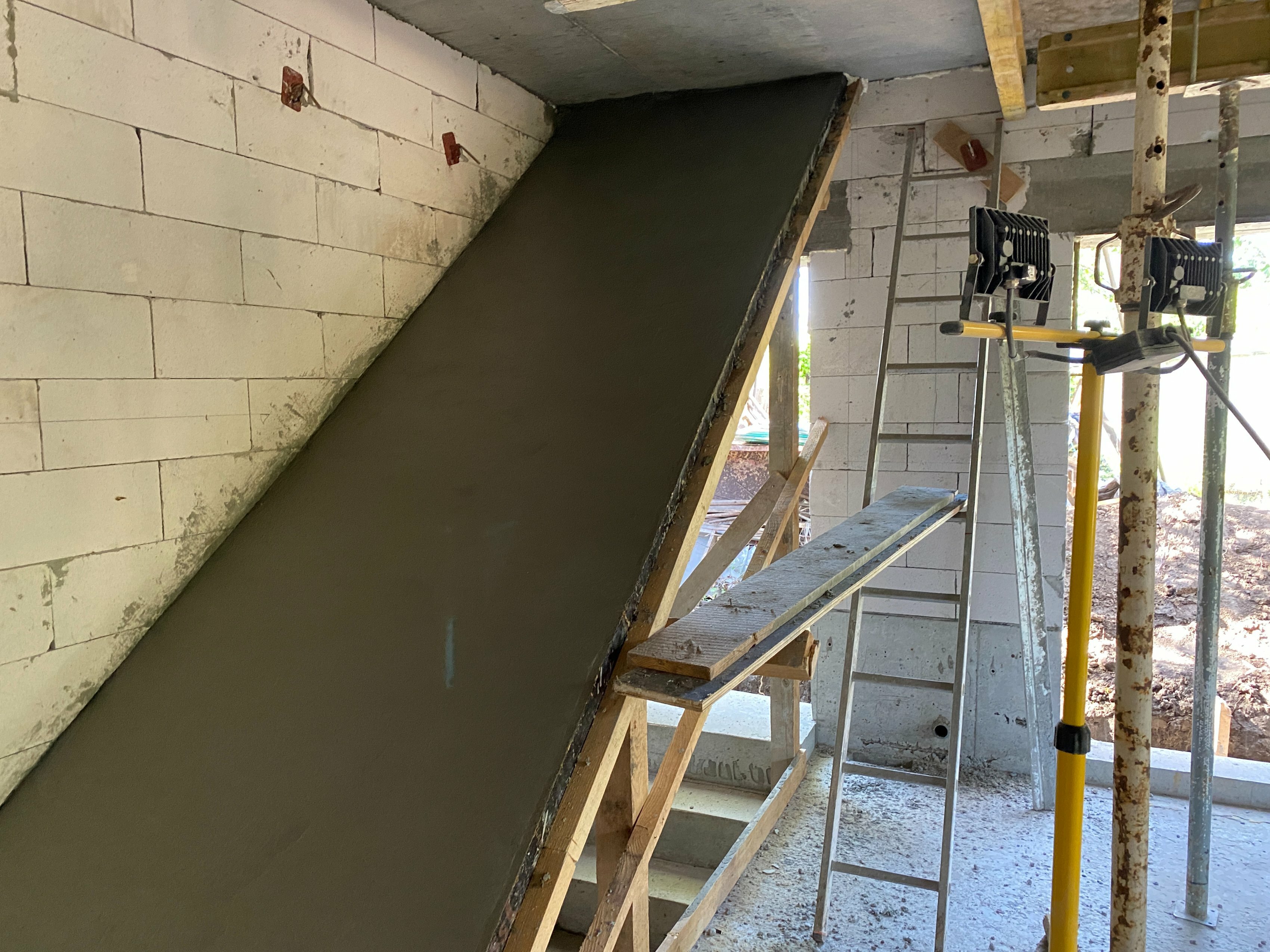

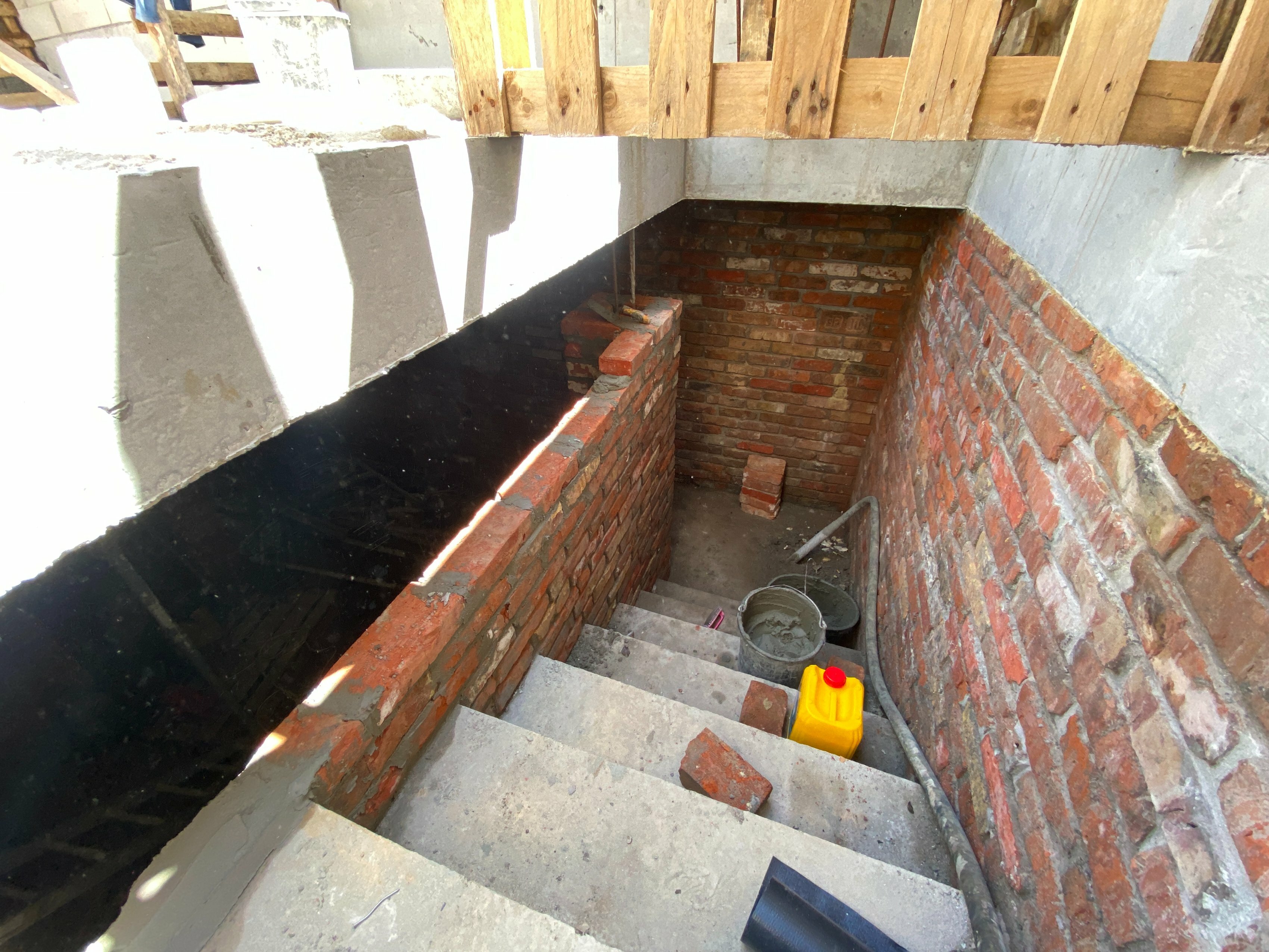

FOX.kissfm Опубліковано: 13 серпня 2023 Автор Поділитись Опубліковано: 13 серпня 2023 (змінено) Поставили закладные под перила, изрядно помучившись и залили парапет, перекрытие колодца и перекрытие лестницы в погреб. Изначально думал делать парапет из газоблока. Но потом подумав, что надо сделать раз и на всегда, а не думать о том насколько прочный блок, как он будет на улице себя вести и т.д. и выбор пал на монолит. Перекрытие лестницы 10см толщиной и в одну сетку 12мм арматуры....вот думаю хватит ли жесткости, так как вибрировать нормально не могли, бетон сползал из-за большого угла наклона...ну ничего, снятие опалубки покажет. )) На этом строительство коробки завершено. Теперь стяжки, гидроизоляция и установка дверей и ворот. Змінено 13 серпня 2023 користувачем FOX.kissfm 3 Посилання на коментар Поділитися на інших сайтах More sharing options...
standov Опубліковано: 14 серпня 2023 Поділитись Опубліковано: 14 серпня 2023 (змінено) перекриття східців це цікаво, а це якась дизайнерська фішка чи якась конструкційна, функціональна необхідність бо я щось не можу придумати нащо це може бути потрібно ) Змінено 14 серпня 2023 користувачем standov 2 1 Посилання на коментар Поділитися на інших сайтах More sharing options...
Gitan Опубліковано: 14 серпня 2023 Поділитись Опубліковано: 14 серпня 2023 Не зрозумів куди ця драбина веде? Якщо немає отвору на другий поверх. Посилання на коментар Поділитися на інших сайтах More sharing options...
Vstar Опубліковано: 14 серпня 2023 Поділитись Опубліковано: 14 серпня 2023 Мабуть дизайнерсько - практичне використання простору ) 1 Посилання на коментар Поділитися на інших сайтах More sharing options...
Malchish Опубліковано: 14 серпня 2023 Поділитись Опубліковано: 14 серпня 2023 1 час назад, Gitan сказал: Не зрозумів куди ця драбина веде? Якщо немає отвору на другий поверх. Так цеж не драбина, - а перекриття драбини. Наскільки бачу - там окремий вхід в підвал з зовні, і щоб його ізолювати від простору гаражу топікстартер зробив нахилене перекриття, а з внутрішнього боку гаражу ще стінку домурує.. а зверху цього перекриття я б ще потім полички зробив або іншу систему зберігання на нахиленій площині. Мене більше той раста-бетонувальник приколов, по коліно в бетоні без гумових чоботів.. 🙂 1 2 Посилання на коментар Поділитися на інших сайтах More sharing options...
standov Опубліковано: 14 серпня 2023 Поділитись Опубліковано: 14 серпня 2023 (змінено) 2 часа назад, Gitan сказал: Не зрозумів куди ця драбина веде? Якщо немає отвору на другий поверх. то "криша" драбини вниз, просто не дуже зрозуміло напоркуа, особливо коли з нею стільки гемору, без неї було-б якось не так клаустрофобічно мабуть по ній ходити. Бо коли льох в землі воно виконує функцію підримуючу для грунта, а коли навколо інші стіни - хз, але допускаю що тому є якесь інженерне або "теплове" пояснення Змінено 14 серпня 2023 користувачем standov 1 Посилання на коментар Поділитися на інших сайтах More sharing options...
Фрай Опубліковано: 14 серпня 2023 Поділитись Опубліковано: 14 серпня 2023 (змінено) Яка драбина? Це вхід у святилище! красиві сходинки, цегла під старовину, приємна прохолода і вино-о-о. зайти на хвилинку з другом або гостем по східцям на келих вина чи лізти по драбині як у льох за картоплею? а ще ж там буде і своя винокурня, скільки всього треба занести/винести. отож Змінено 14 серпня 2023 користувачем Фрай 1 Посилання на коментар Поділитися на інших сайтах More sharing options...
POZITIFF Опубліковано: 14 серпня 2023 Поділитись Опубліковано: 14 серпня 2023 Тягати бутлі по сходам ще те задоволення. Не кажучи про бочки. Я би думав над хоча б примітивним ліфтом-платформою. 2 Посилання на коментар Поділитися на інших сайтах More sharing options...
Фрай Опубліковано: 14 серпня 2023 Поділитись Опубліковано: 14 серпня 2023 5 минут назад, POZITIFF сказал: Тягати бутлі по сходам ще те задоволення. Не кажучи про бочки. А нащо тягати? Он збоку бачите справа шланг? по ній і будуть качати. )) насправді якийсь підіймач там дійсно не був би зайвим 2 Посилання на коментар Поділитися на інших сайтах More sharing options...
POZITIFF Опубліковано: 14 серпня 2023 Поділитись Опубліковано: 14 серпня 2023 13 минут назад, Фрай сказал: А нащо тягати? Можна і зі склянкою зайти, а наверх вже треба ліфтом підіймати🥴 1 5 Посилання на коментар Поділитися на інших сайтах More sharing options...
