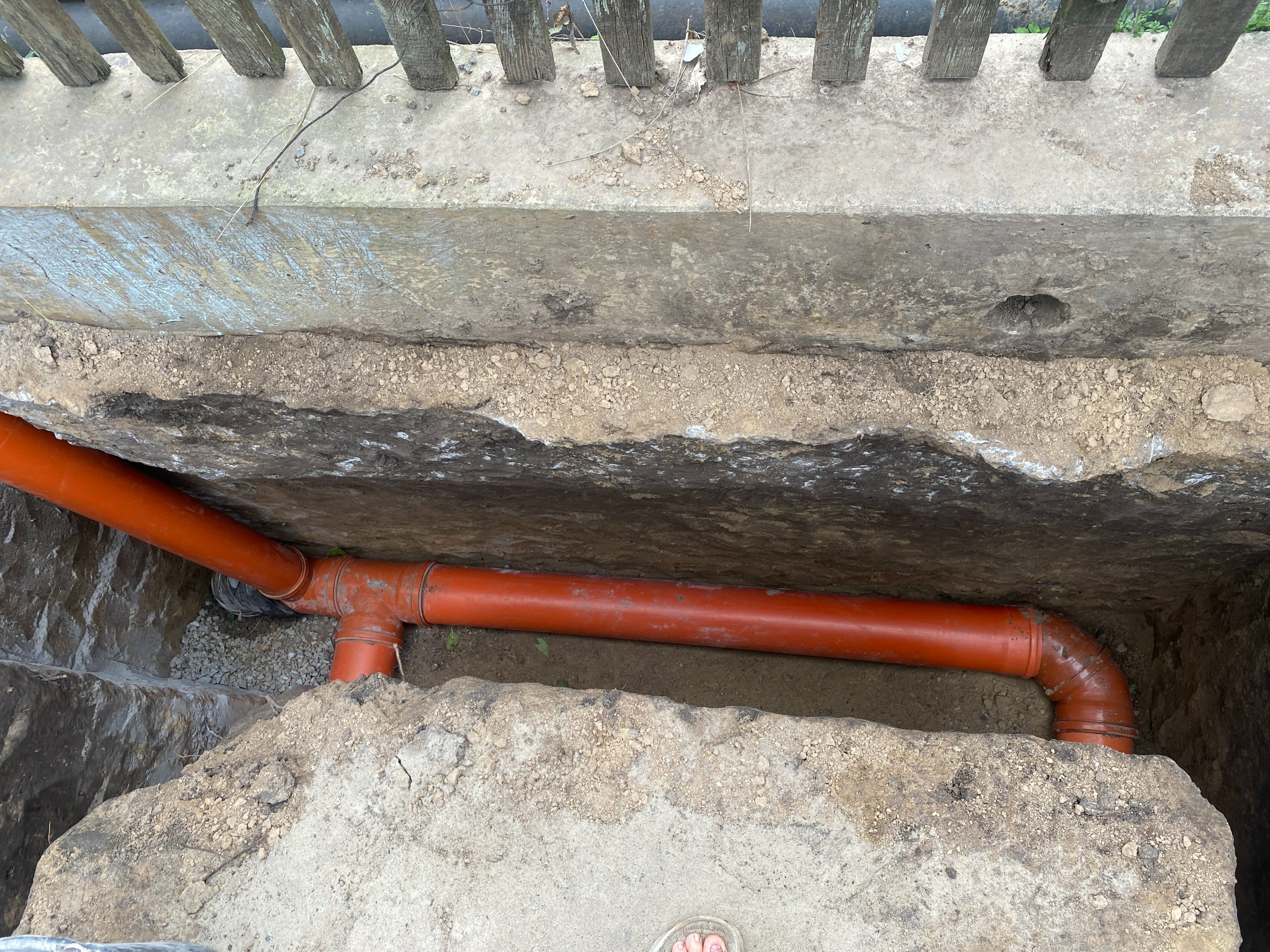

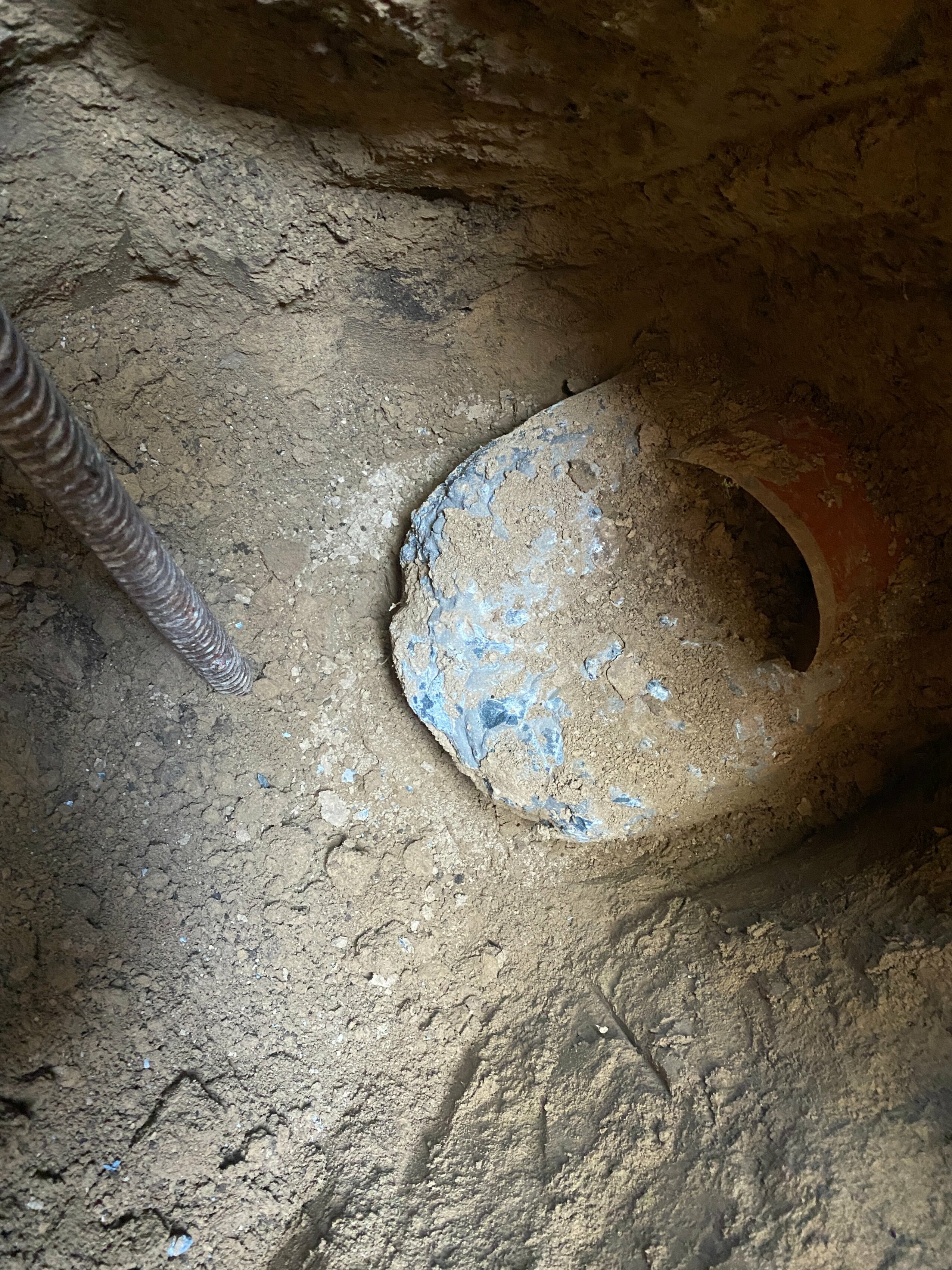

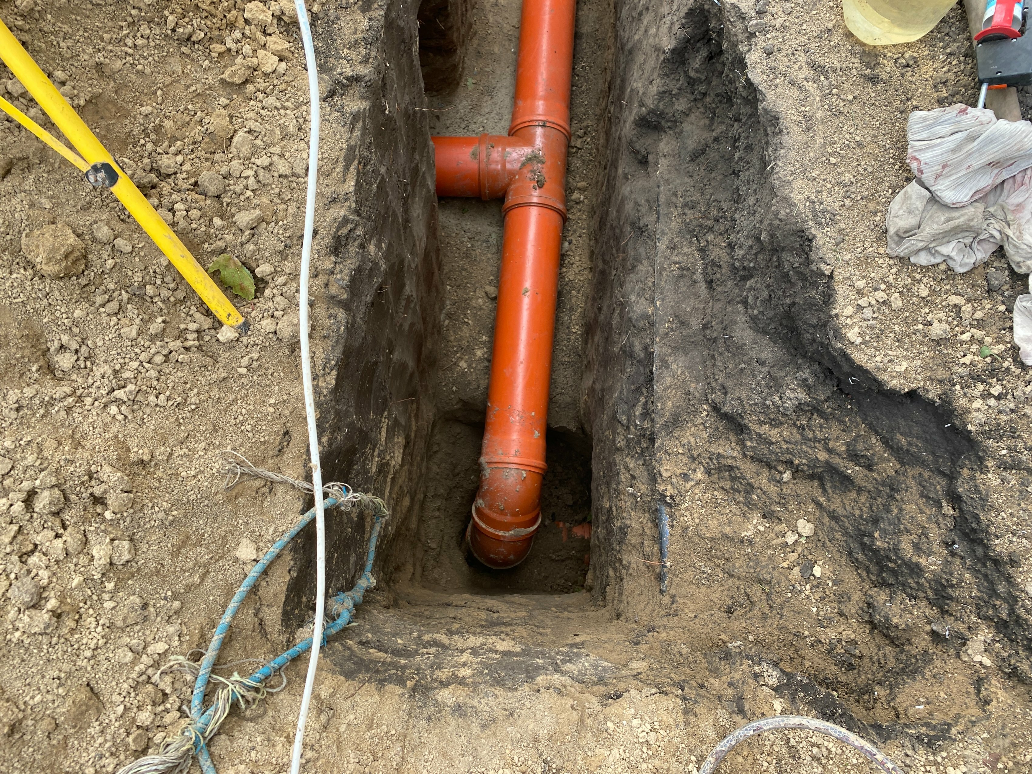

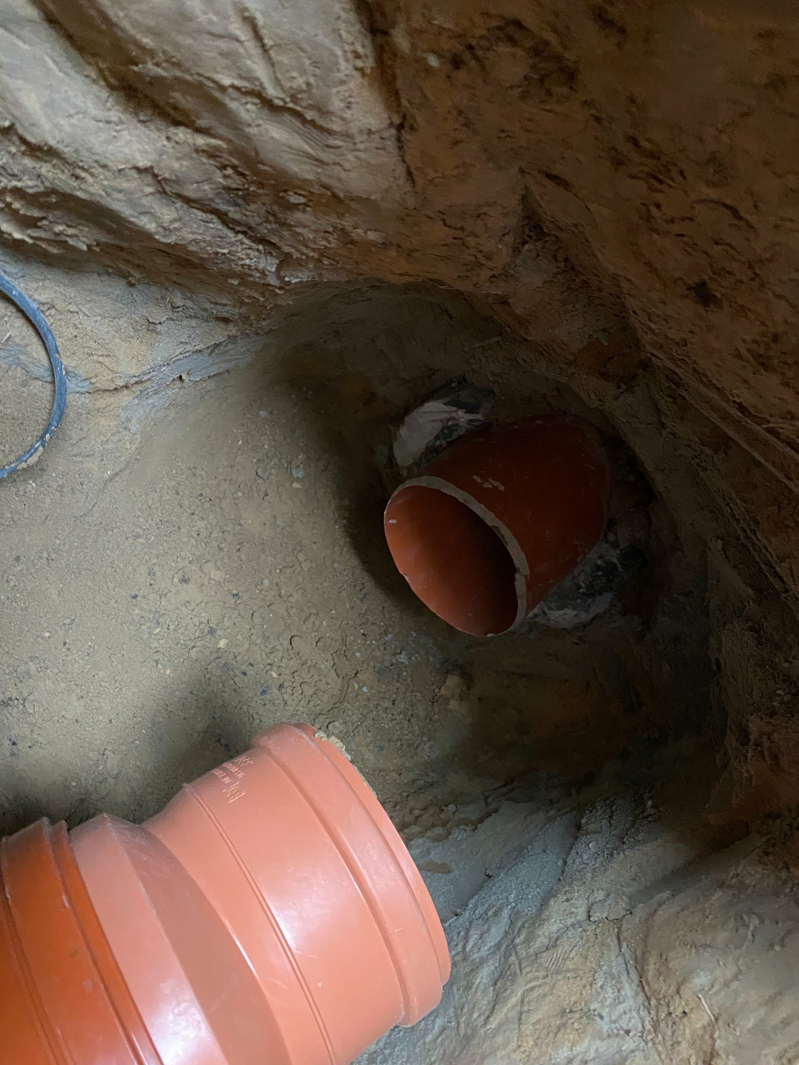

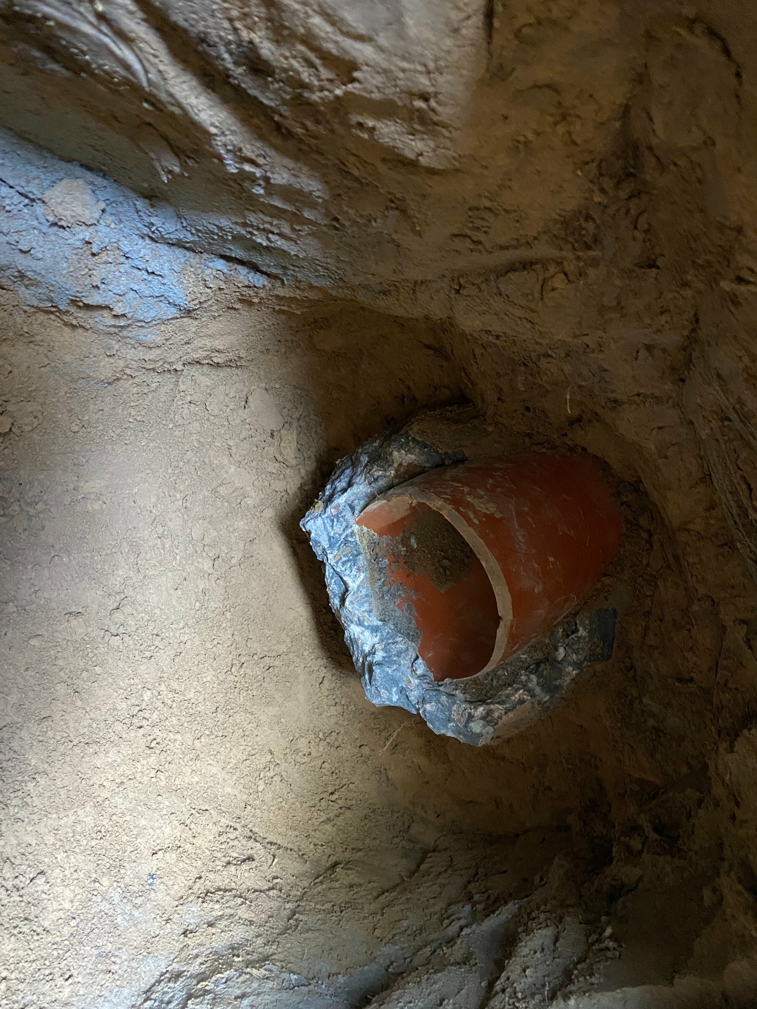

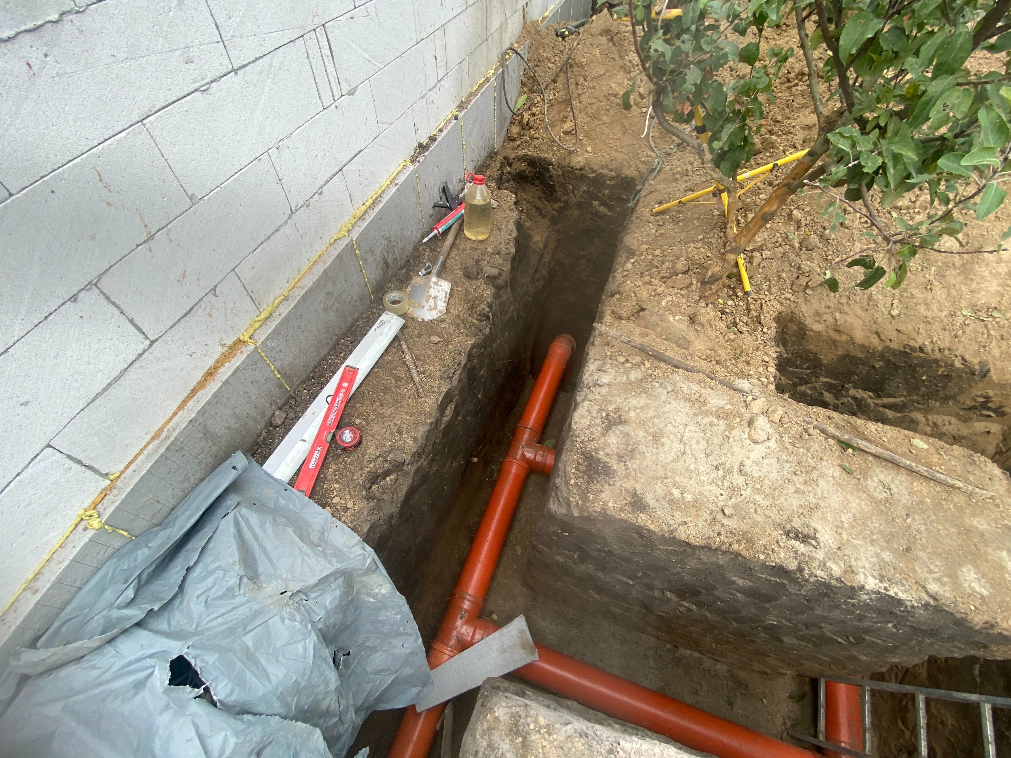

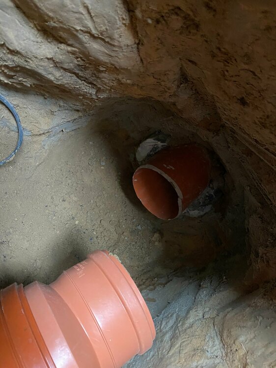

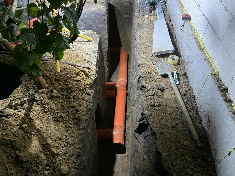

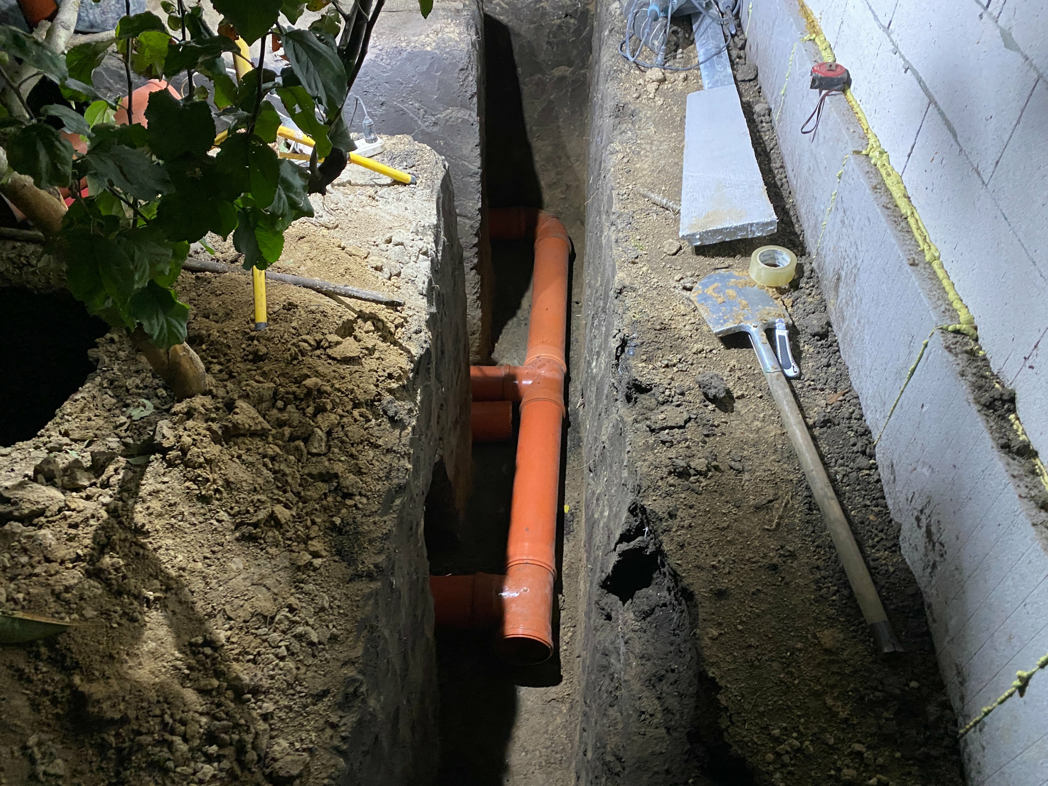

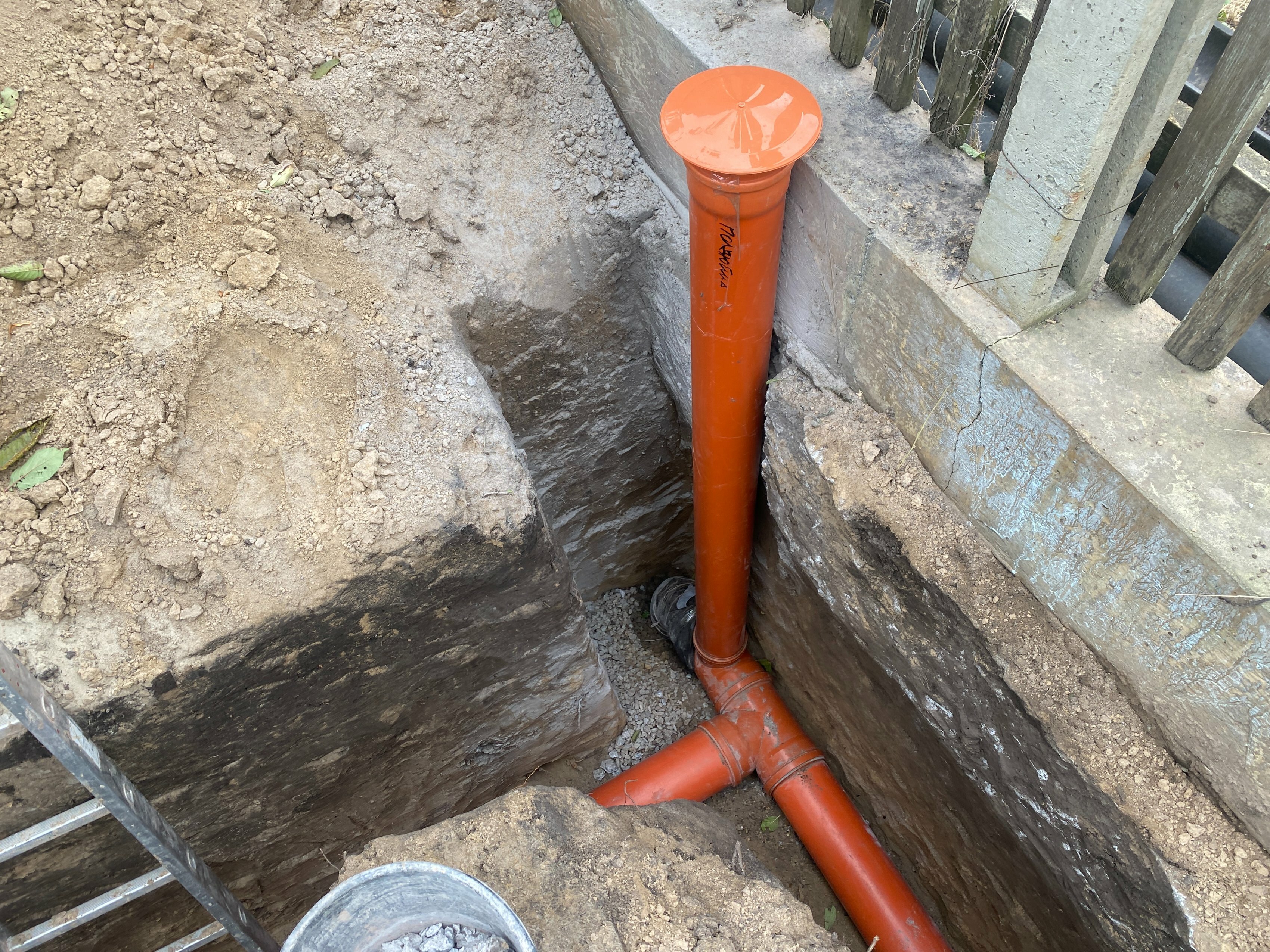

Смонтировал и начал закапывать грунтовый теплообменник.
Раскопав трашею и вывод заложенной заранее из погреба трубы выявилась не тривиальная проблема - трубу частично залило бетоном. И пришлось основательно покорячиться с выдалбыванием этого бетона в стесненных условиях (кстти это подверждает то, что вибрирование было очень качественное )) ).
Но в итоге я его победил - грунтовый теплообменник был успешно смонтирован, и начал засыпку.

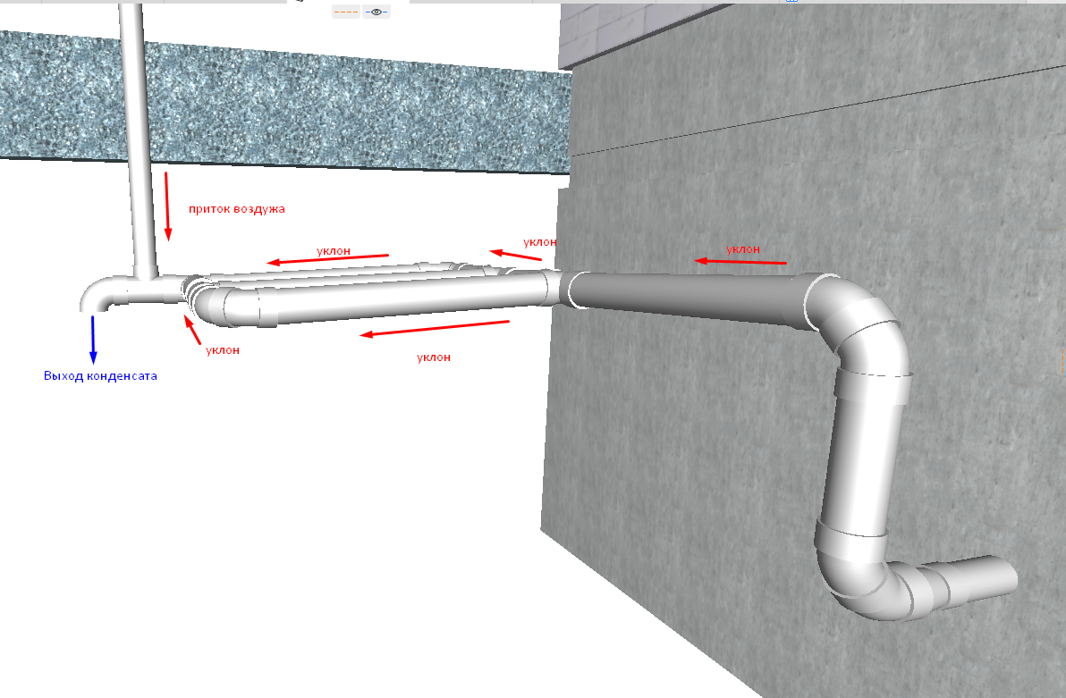

9 часов назад, shneider_vova сказал:
Чи врахована можливість зливу конденсату з ГТО?
судячи з усього конденсат буде виливатися в оту яму щебня біля грібка, але я би зливав в приміщення, бо там наче нижня точка. як на мене то ідеальний варіант якщо звичайно правді нижня.
технічно - найнижча точка - там де труба занурюється у підвал, але вся площина коллектору змонтована з ухилом в сторону "грибка", а поруч з ним відвод конденсату в щебень. Чому не робив ухил в підвал - щоб зробити систему максимально автономною. Якщо скидувати конденсат у підвал, то його прийдеться у щось збирати та виносити - а навіщо, якщо воно усе може працювати вез втручання.
Змінено користувачем FOX.kissfm
9 годин тому, FOX.kissfm сказав:
Проаналізуйте, можливо не пізно ще зробити. Всі ухили для відводу конденсату зробити в підвал (найнижча точка), в середині спуск (відвід, трійник) в окрему гілку дощової каналізації і вивід в колодязь збору дощової води.  Так я собі робив, в такому випадку питання конденсату викреслюєш назавжди.
В 21.10.2023 в 01:13, FOX.kissfm сказал:

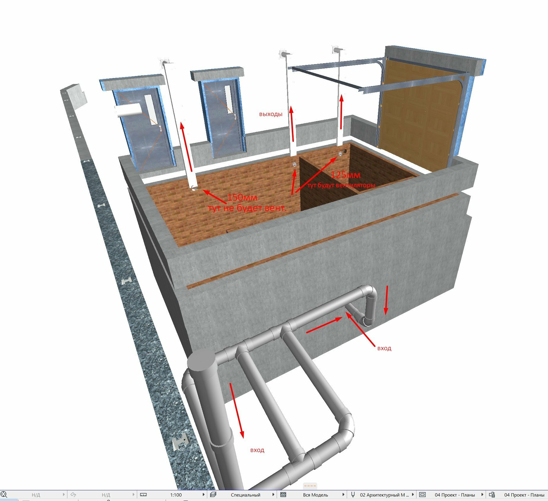

А вентиляція планується примусовою, чи з природнім спонуканням?
13 часов назад, Vstar сказал:
Це вкрай не раціонально. Навіщо спускати воду так низько, якщо на це немає потреби.
Підлога підвалу у мене на глибині 4,5 метра від рівня грунту. То який колодязь для збору конденсату повинен бути щоб туди далі скидувати воду?
Та й навіщо взагали спускати воду під землю, який в цьому сенс? Я за максимальну автономність та єнергонезалежність системи. В моєму віпадку вся дощова вода сходить по дялянці, по доріжкам, в землю нічого не спускаю. Тому ні яких дренажів чи ливньовок нема.
9 часов назад, blacktigra сказал:
Буду дивитись як піде. Тобто влітку взагалі природня вентиляція не працює, але я поки що не знаю чи буде вона мені потрібна.
Система буде змонтована таким чином:
На двох виходах буду встановлювати вентилятори, а чи буду їх використовувати не знаю.
49 минут назад, FOX.kissfm сказал:
Трохи маю сумніви що воно і взимку навіть з увімененими вентиляторами працюватиме.
Опір дуже великий для природної тяги, а з увімкненими вентиляторами може смоктати не лише через теплообмінник, а і через усі наявні щілини.

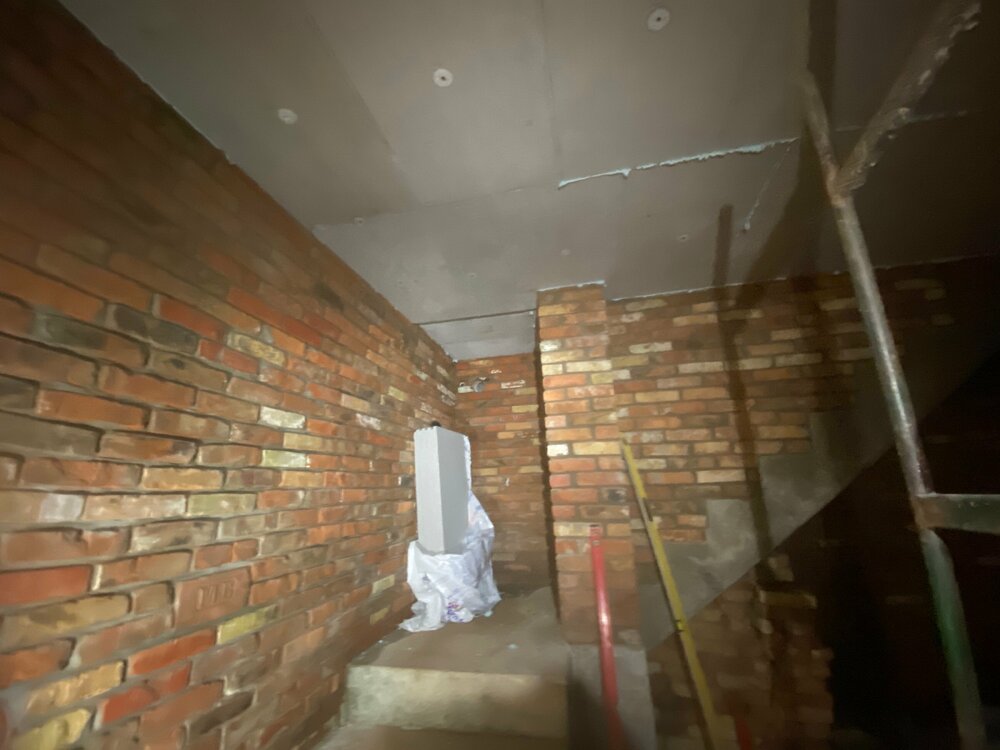

29.07.2023 в 13:55, FOX.kissfm сказав:

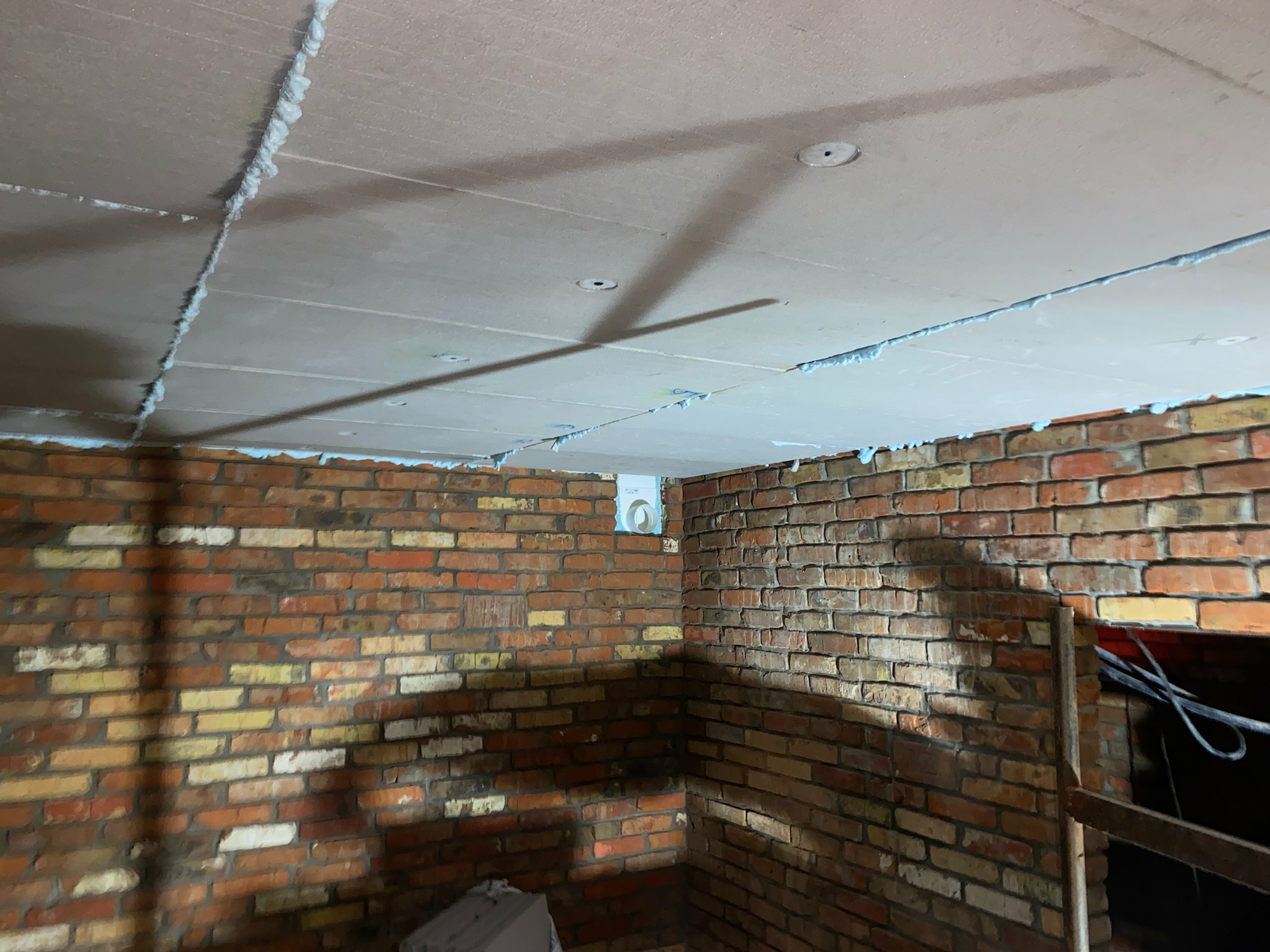

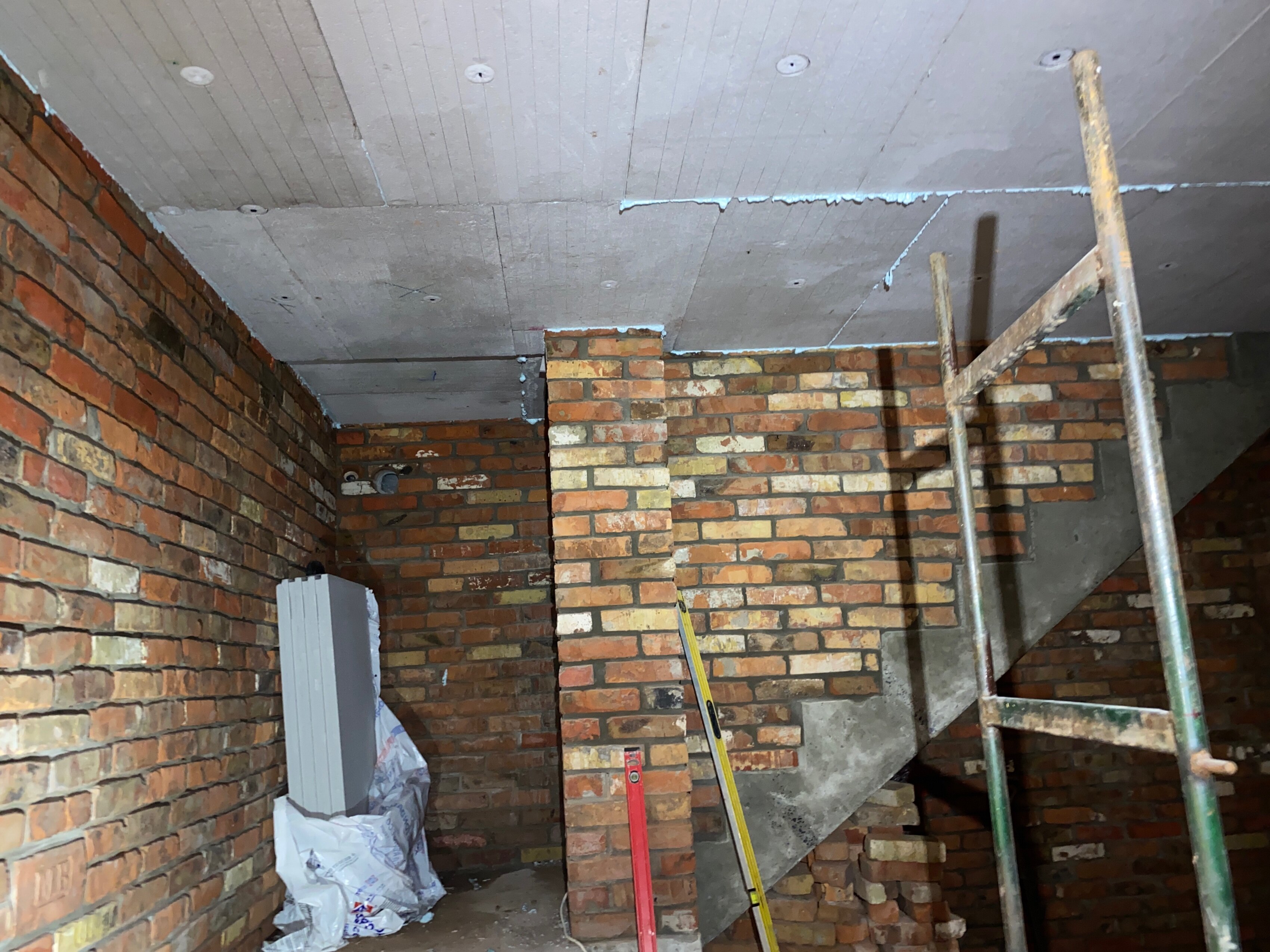

Стеля погрібу 100мм єппс

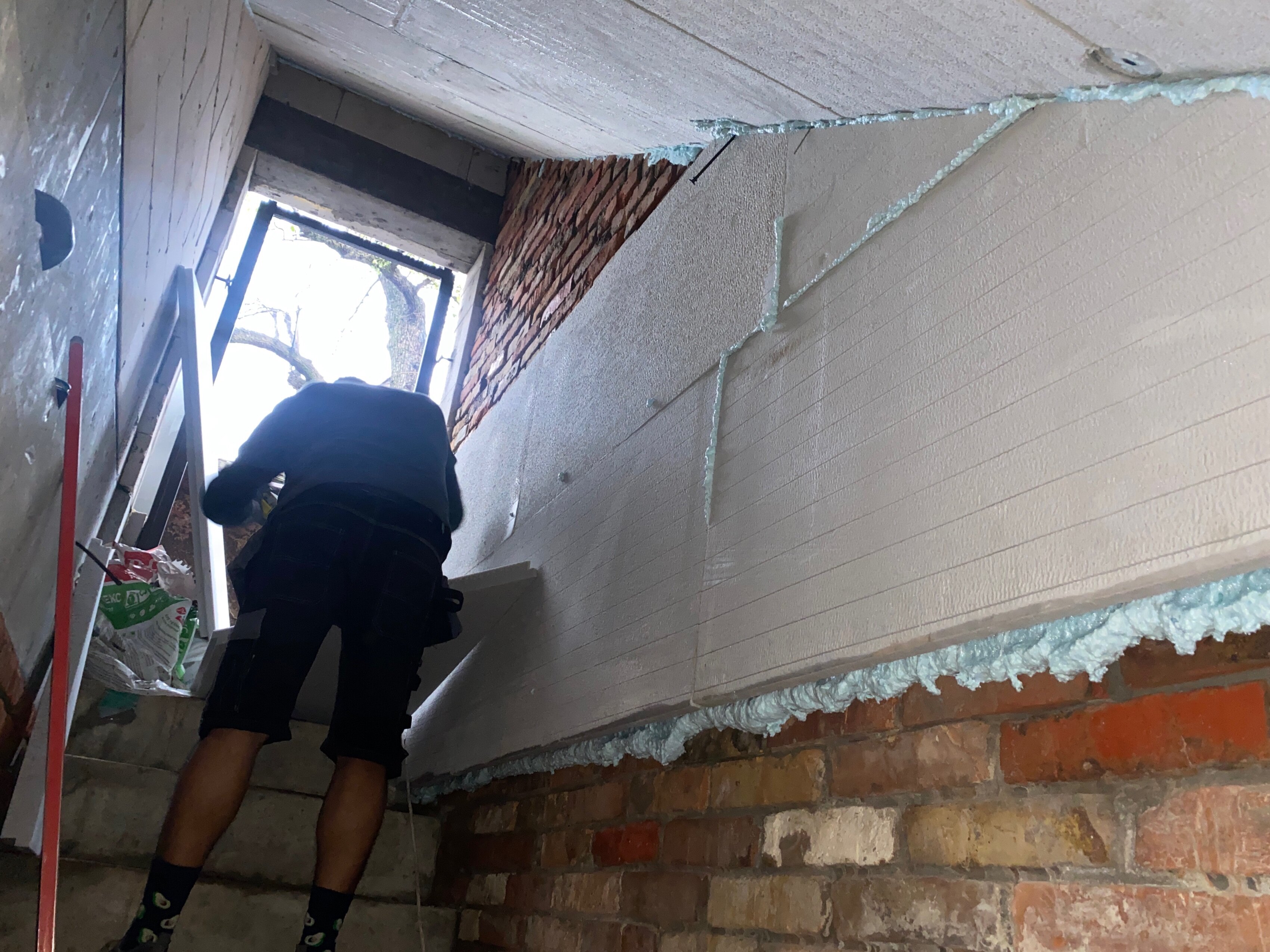

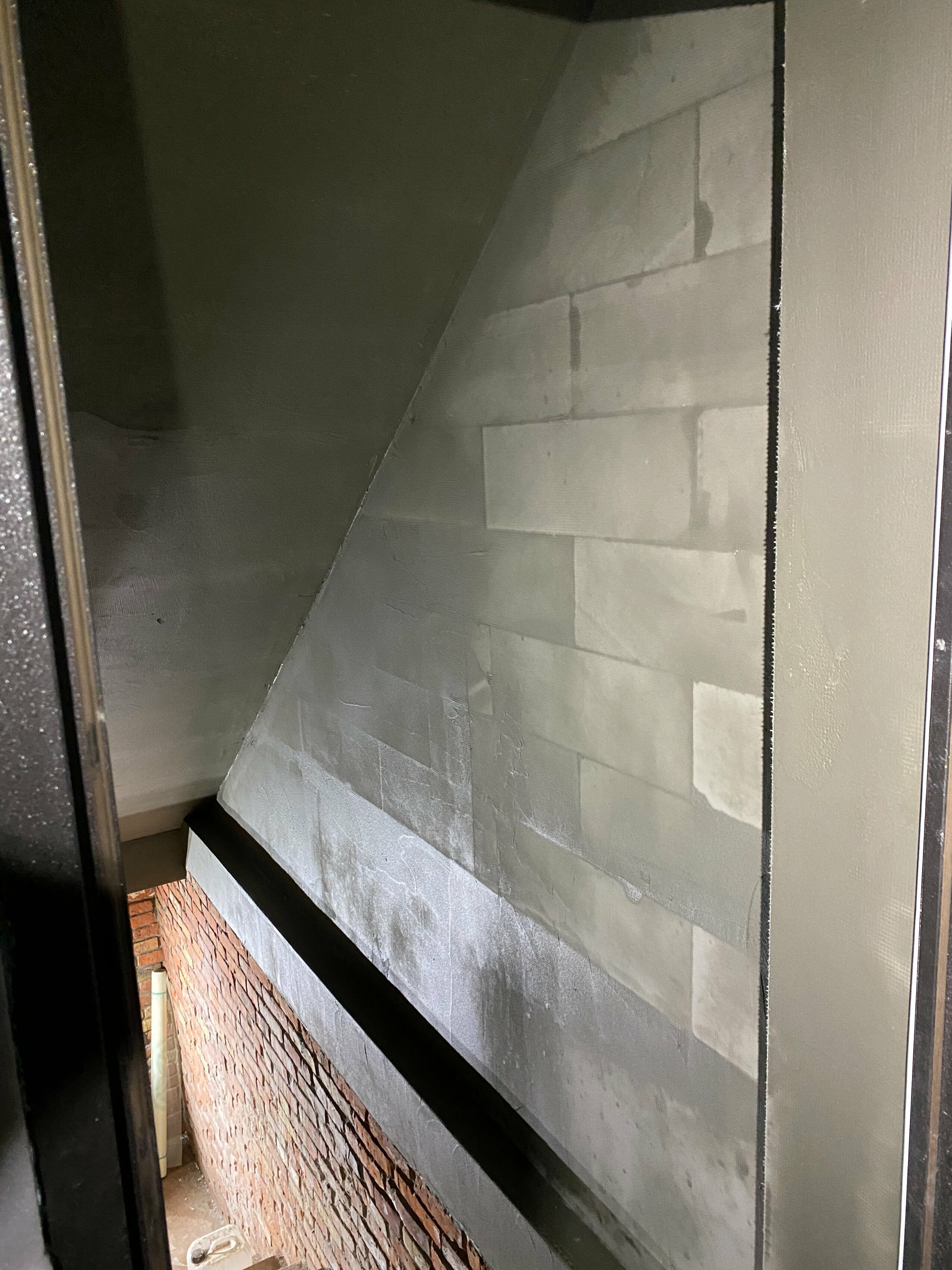

Тут утепление потока подъехало.
утепляю монолит потолка погреба, потолка лестницы и стенки смежной с мастерской/винокурней.
Кстати по поводу утепения монолита - крайне рекомендую предварительно зашлифовать алмазом бетонный глянец - очень уж он гладкий, и пена к нему липнет плохо.
  • Лайк 9

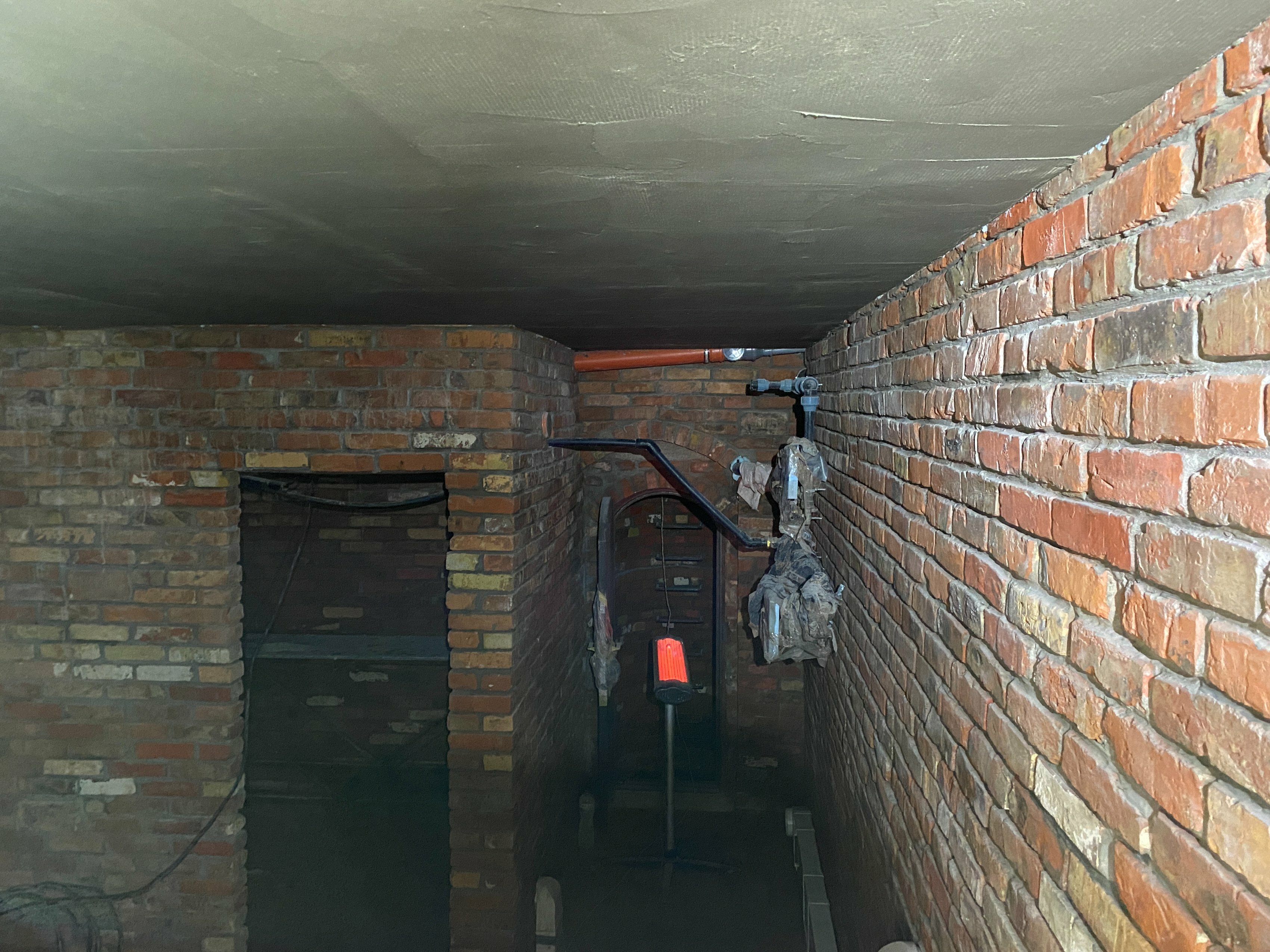

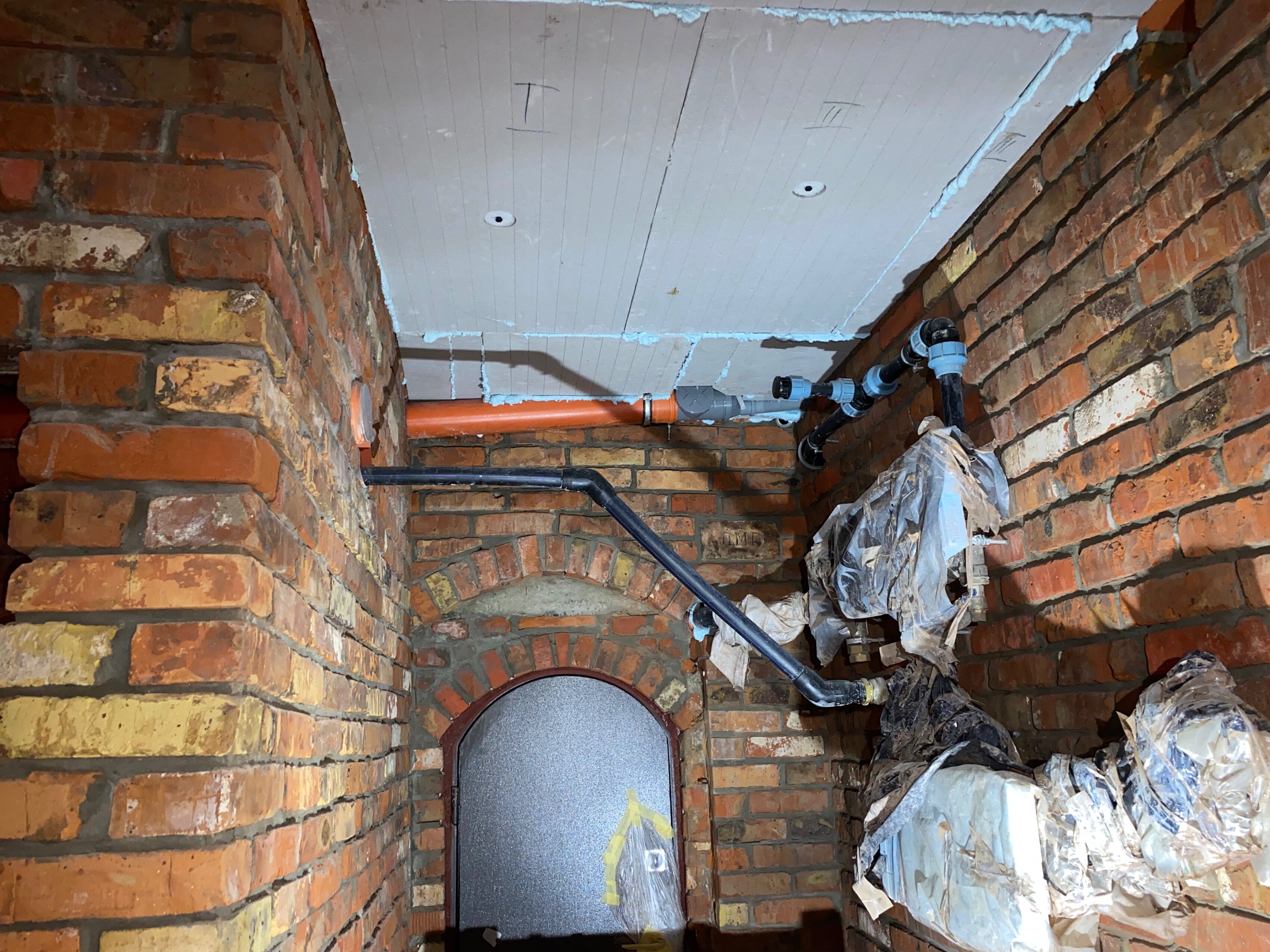

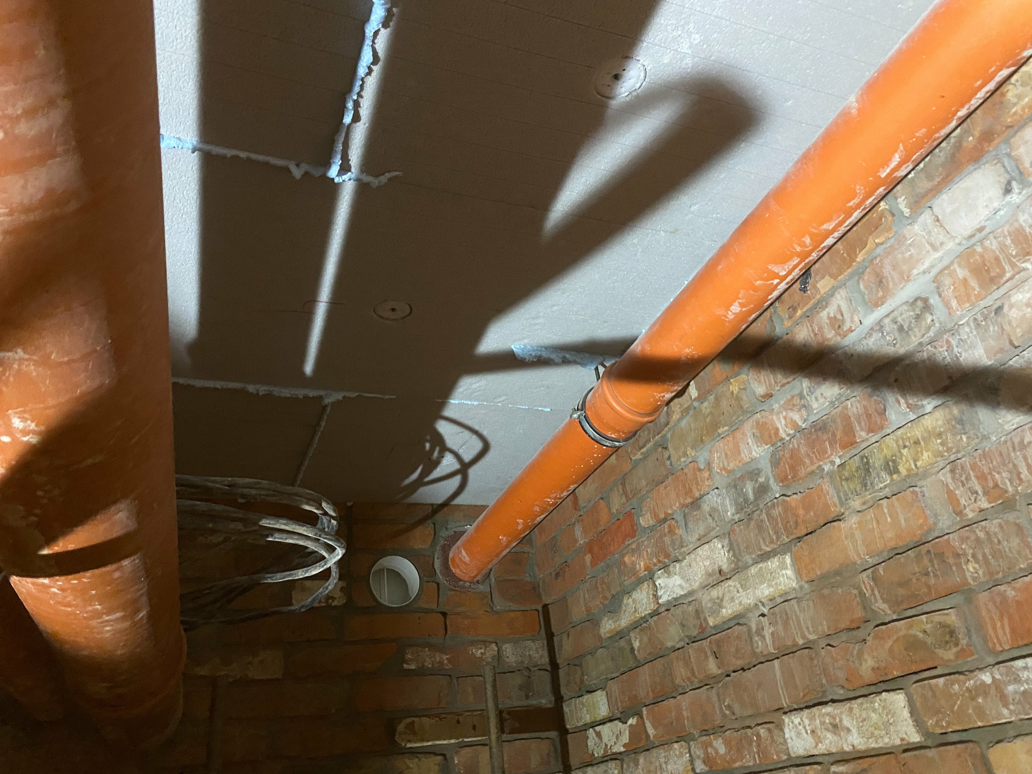

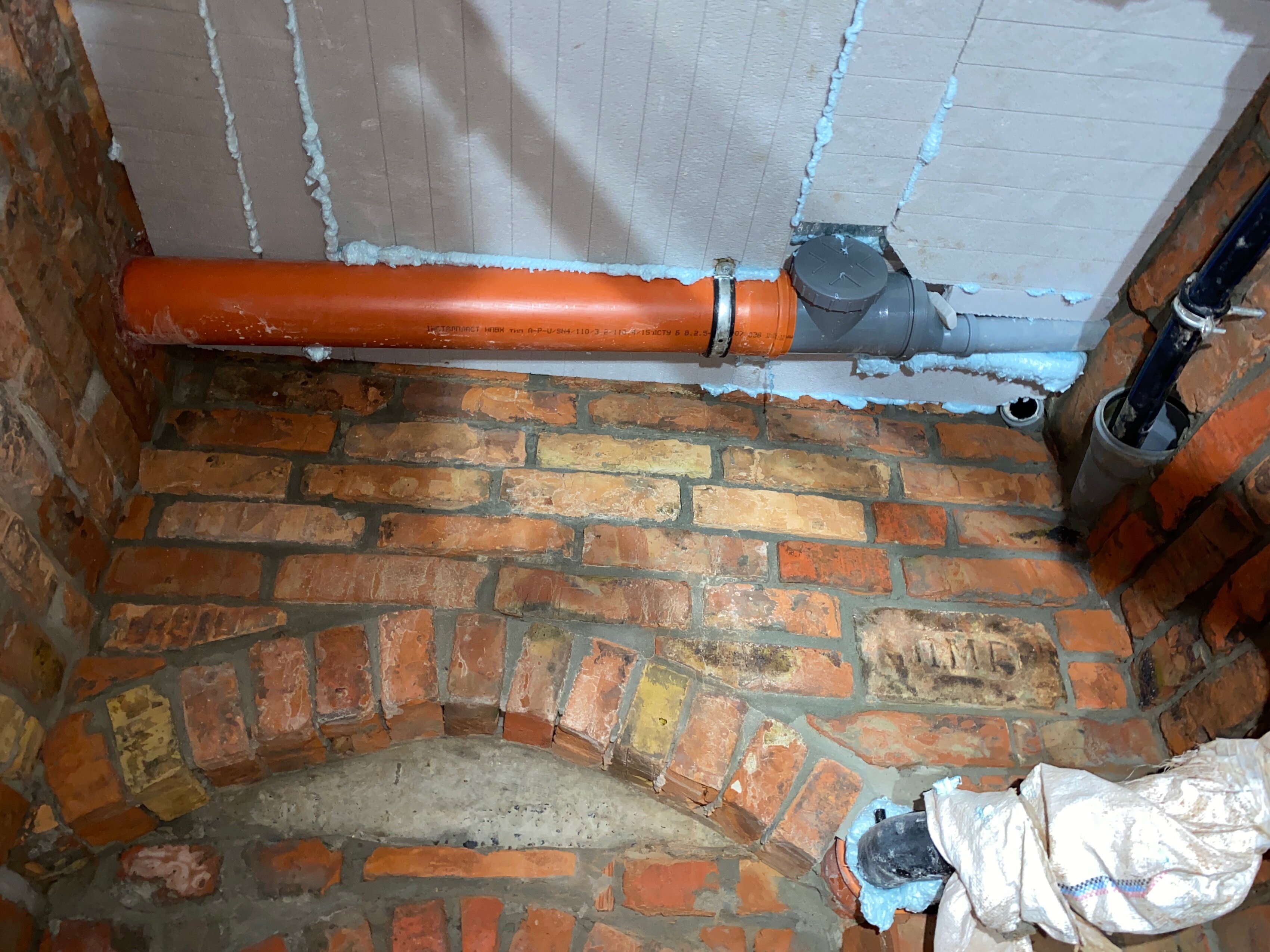

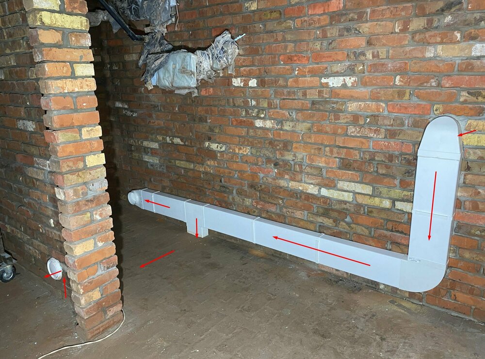

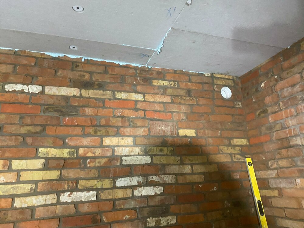

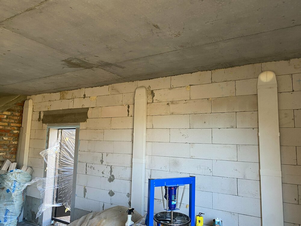

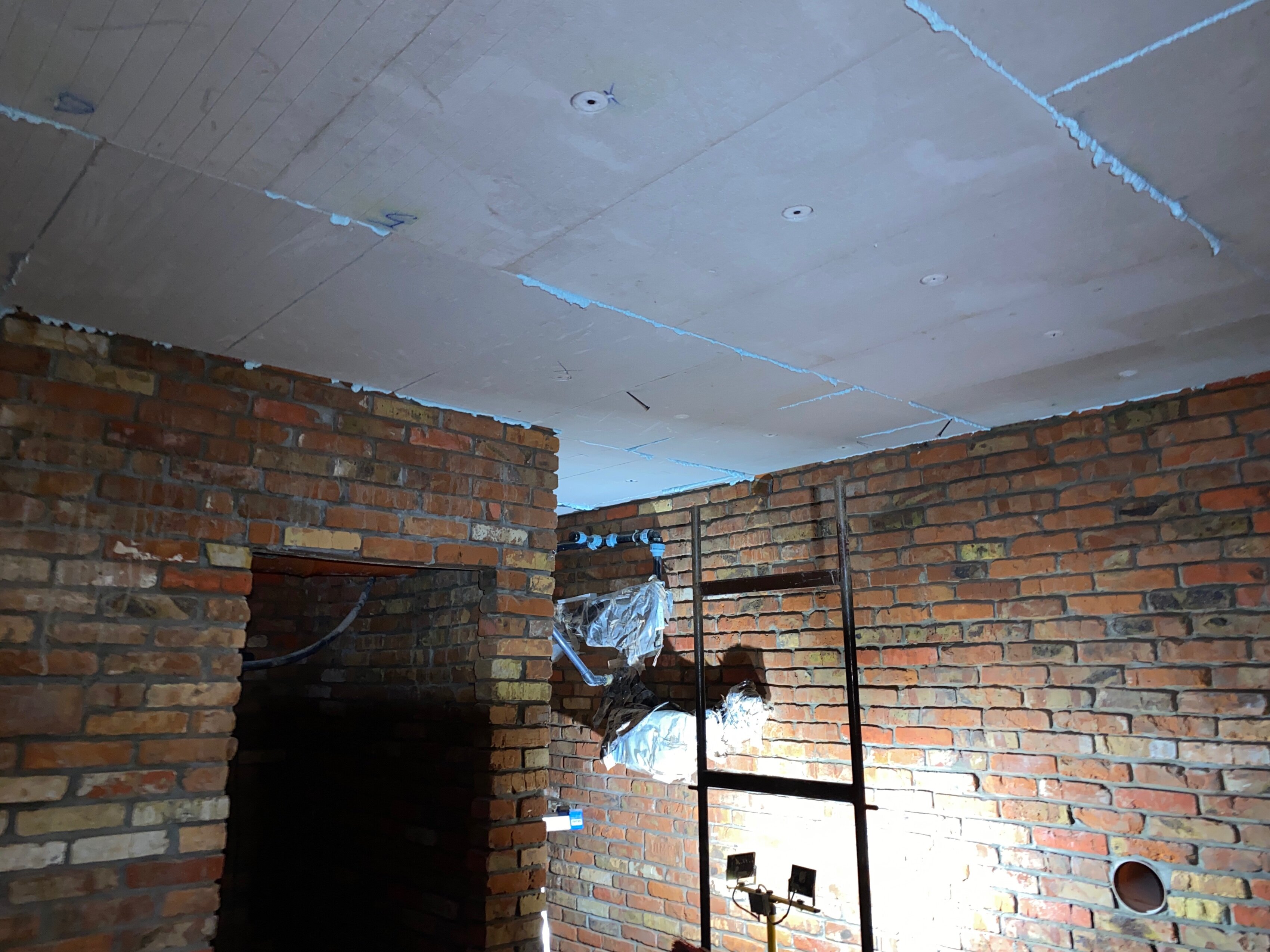

Продвигается утепление - затянули все под покраску, теперь ждем что бы высохло. думаю может на неделю затянуться. Потом покраска потолка в два слоя и все, основные работы по погребу будут завершены. Останется еще пластиковые двери поставить, но то уже не критично, поэтому начну там уже обустраивать все.

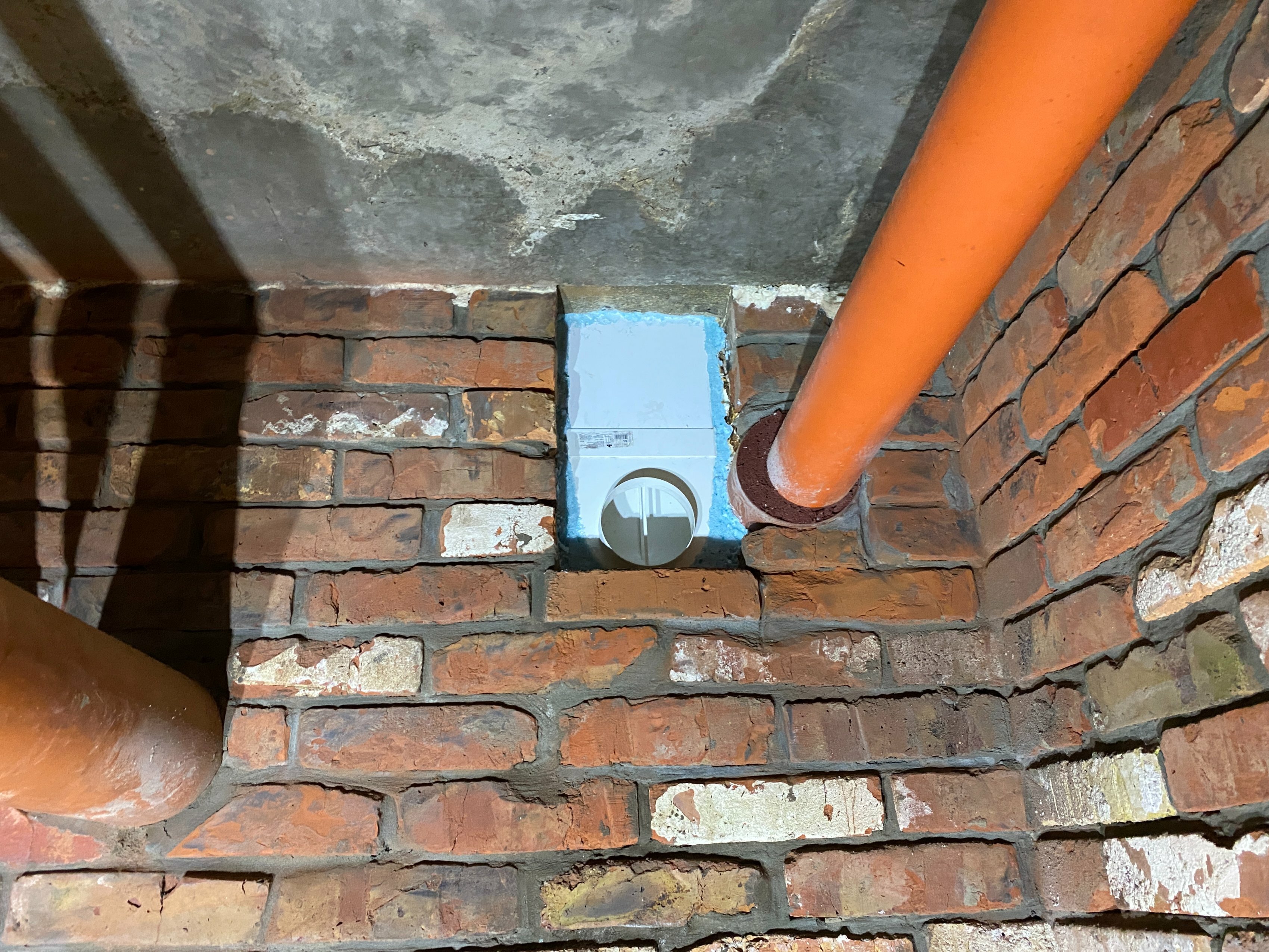

А пока паралельно занимаюсь вентилцией.
Заложил кирпичем воздуховоды, что бы стена все таки выглядела однородной)
IMG_2746.thumb.JPG.5131282fcdd38bfb9e33ab4f83b87b88.JPGIMG_2872.thumb.JPG.84e626c5a8cf8896cc2e1c5252acedd1.JPG

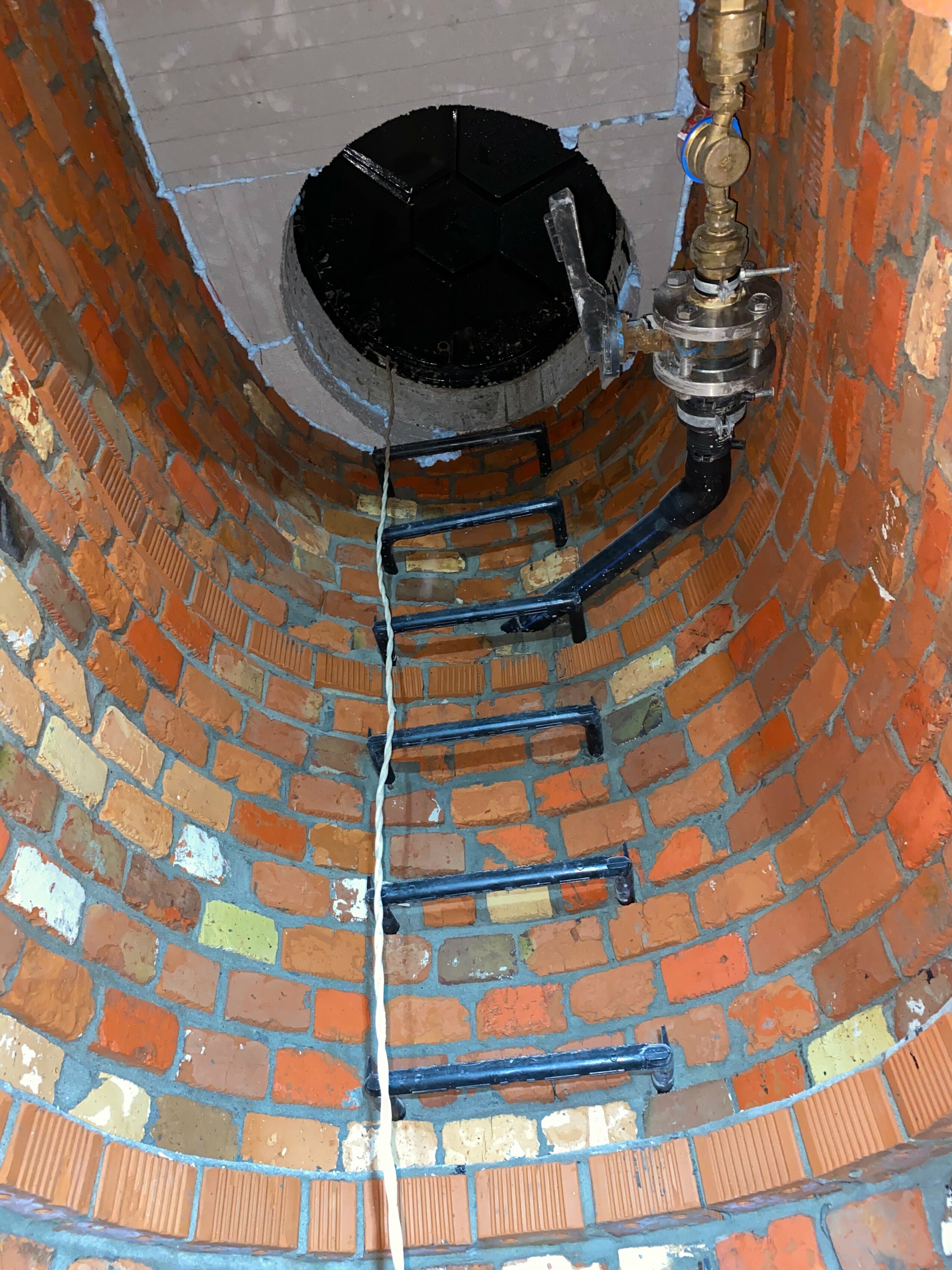

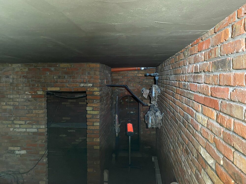

Смонтировал вытяжку.
и приток

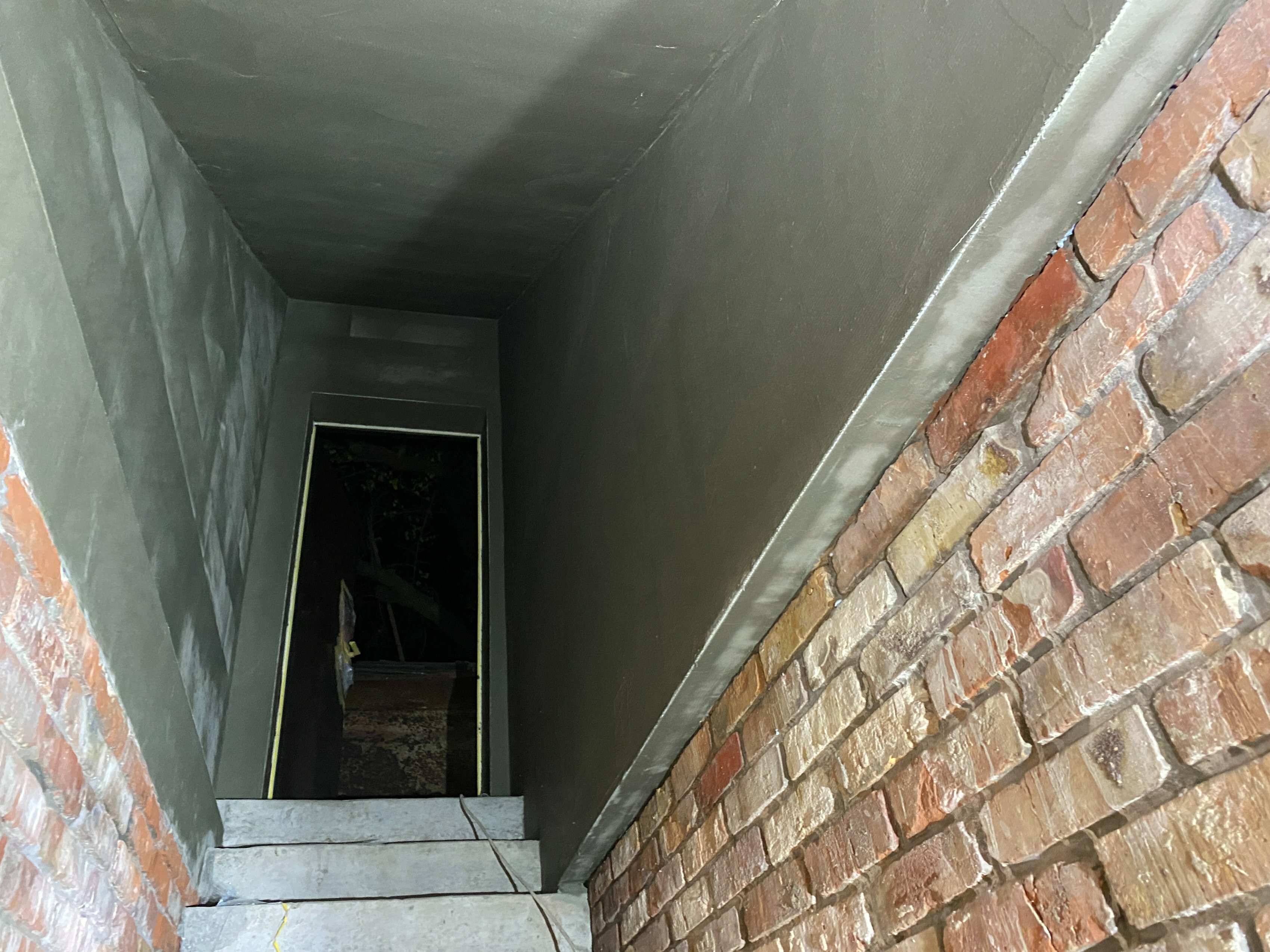

и немного утеплил колодец, еще люк надо снизу заклеить.

В 24.10.2023 в 22:15, FOX.kissfm сказал:
як власник ГТО - теж би робив нахил в сторону погребу і звідти вже хоч у відро хоч куди, бо ви зробили дуже кльовий шлях затоплення  вашого гто дощовою/грунтовою водою якщо/коли вона буде. Плюс коли ви поставите на гто вентилятор то конденсат проти потоку повітря буде рухатися дуже умовно і вологість притоку буде суттево більше (я хз чи це добре для ваших задач) ну і ви створили в гто додаткову точку постійного зволоження повітря бо грунт там ніколи не буде сухим (хоча якщо то корисно для ваших задач то може і ок). А так ГТО штука дуже цікава, особливо під такі задачі
Пройдусь по аргументах.
6 часов назад, standov сказал:
це потребує обслуговування, в моєму варіанті це не потрібно. тобто навіщо виносити відра з водою, якщо можна це не робити )
яким чином дощова вода проникне в ГТО на глибині майже 2м? ))
а грунтова вода в мене на глибині 8 метрів. Якщо є грунтова вода, то потрібно вирішувати інші проблеми, а не ухил ГТО )
ні в якому разі. Вентилятори ставляться віключно на витяжку, ставити на приток не раціонально.
це омана, бо точка скиду конденсату - в точці входу повітря в ГТО, тому вона ніяк не впливає на вологість повітря. Мало того взимку вона чудово буде висихати.
а тут повністю згоден ))
