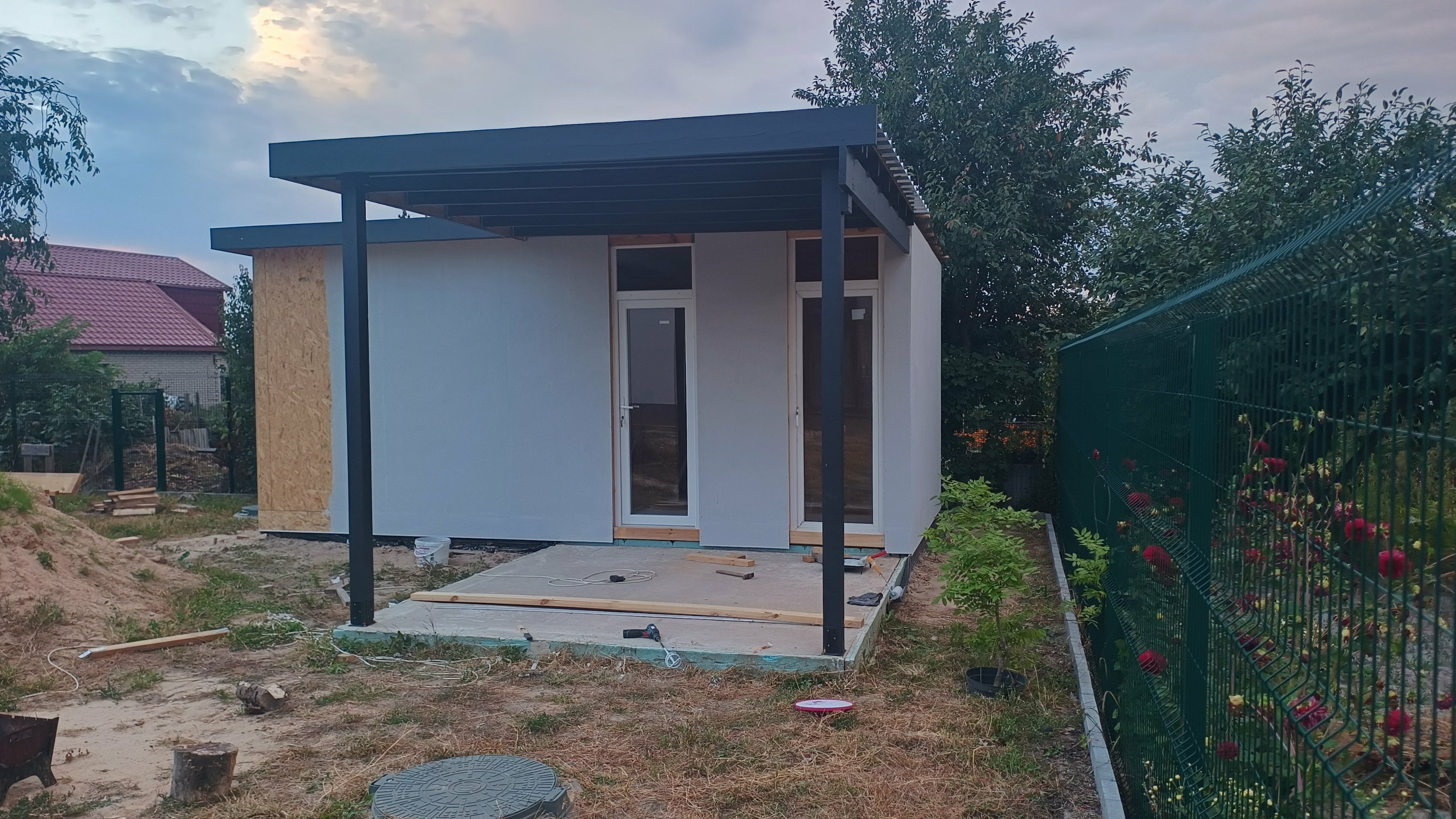

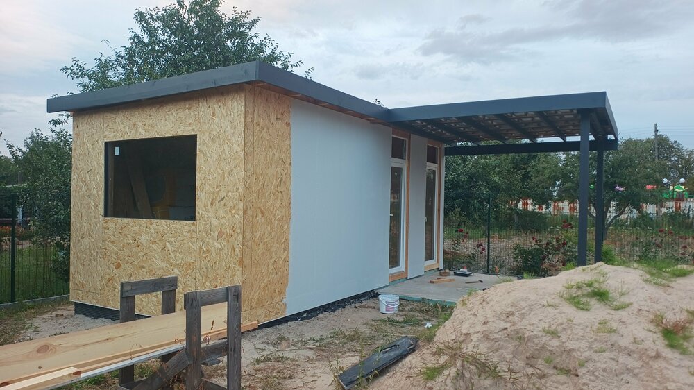

BAV_Lug Опубліковано: 15 вересня Автор Поділитись Опубліковано: 15 вересня Почав фарбувати фасад 5 Посилання на коментар Поділитися на інших сайтах More sharing options...

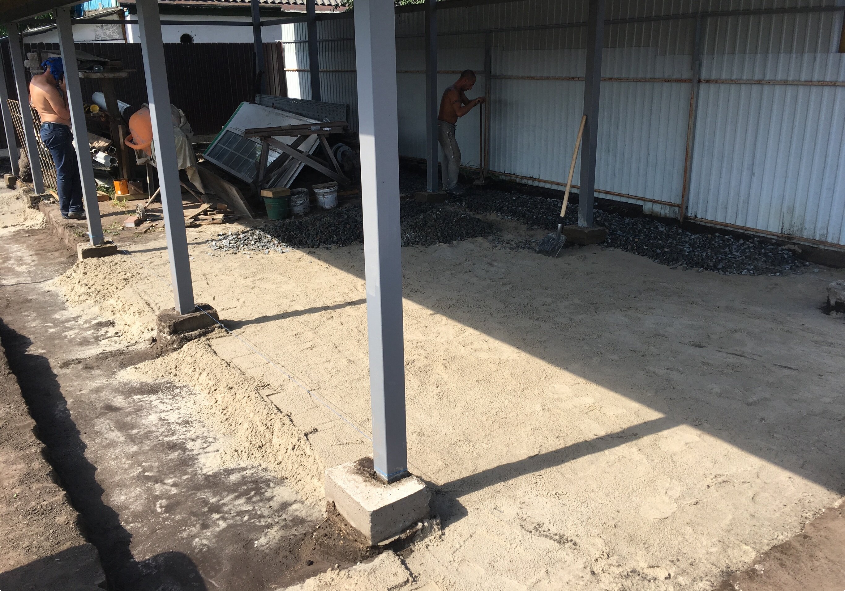

Фрай Опубліковано: 22 вересня Поділитись Опубліковано: 22 вересня 3 години тому, ho4u_pizzu сказав: просто я думаю схожий "будиночок" будувати, думав плиту робити Придивіться до «моєї» методи, я в таких випадках бетонував стовпи 100х100, на них балки, монтував дах і потім вже не поспішаючи робив під ним все, що в голову приходило, підлогу, стіни і тд. 1 Посилання на коментар Поділитися на інших сайтах More sharing options...

Фрай Опубліковано: 25 вересня Поділитись Опубліковано: 25 вересня (змінено) 22.09.2025 в 17:07, Фрай сказав: Придивіться до «моєї» методи, я в таких випадках бетонував стовпи 100х100, на них балки, монтував дах... Змінено 26 вересня користувачем Фрай 3 Посилання на коментар Поділитися на інших сайтах More sharing options...
tansss Опубліковано: 30 вересня Поділитись Опубліковано: 30 вересня В 22.09.2025 в 17:07, Фрай сказал: Придивіться до «моєї» методи, я в таких випадках бетонував стовпи 100х100, на них балки, монтував дах і потім вже не поспішаючи робив під ним все, що в голову приходило, підлогу, стіни і тд. В 25.09.2025 в 21:16, ho4u_pizzu сказал: Думав 80*80*3 по кутах..... Две или три или одна старые покрышки друг на друга, внутрь щебень трамбонутый. Для пущей важности по угловым опорам можно геошуруп шоб ветром не сдуло. Ставите нижний брус-обвязку и уперёд... Посилання на коментар Поділитися на інших сайтах More sharing options...

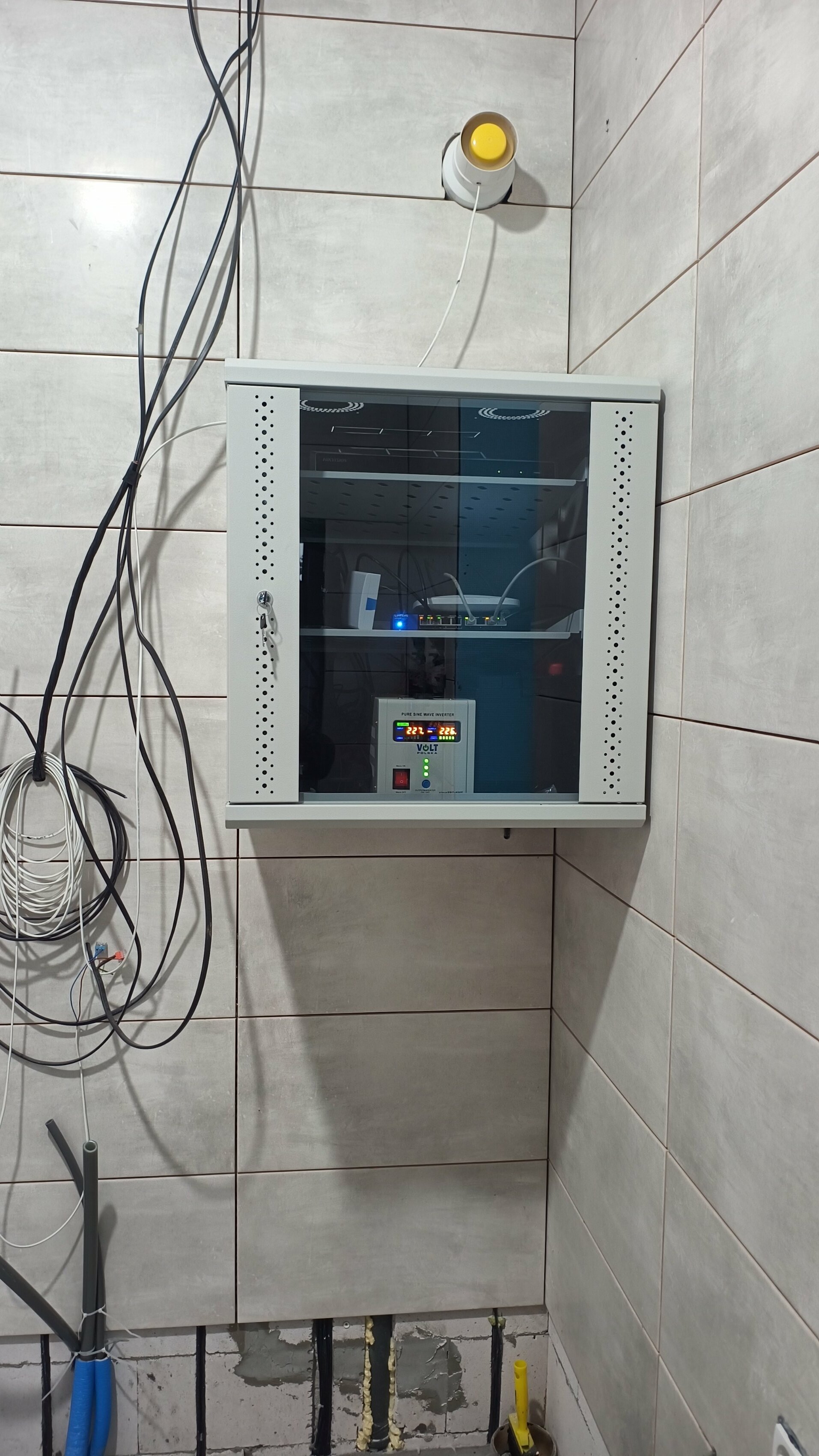

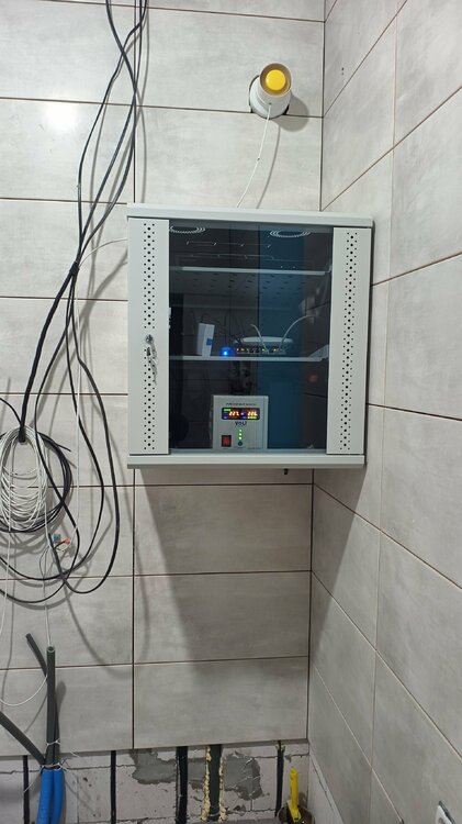

BAV_Lug Опубліковано: В суботу в 16:06 Автор Поділитись Опубліковано: В суботу в 16:06 Шафа на місці. Наповнення поки тимчасове. 4 Посилання на коментар Поділитися на інших сайтах More sharing options...
BAV_Lug Опубліковано: В суботу в 19:38 Автор Поділитись Опубліковано: В суботу в 19:38 Доречі, виробник шафи наш. І приємно здивував якістю. Зібралося все з першого разу. Нічого не прийшлось дороблять напильником. Кожна деталь була в плівці. 1 Посилання на коментар Поділитися на інших сайтах More sharing options...
tasola71 Опубліковано: В неділю в 11:09 Поділитись Опубліковано: В неділю в 11:09 Давайте координати продавця шафи.Теж буде потрибно. Посилання на коментар Поділитися на інших сайтах More sharing options...
BAV_Lug Опубліковано: В неділю в 11:11 Автор Поділитись Опубліковано: В неділю в 11:11 1 минуту назад, tasola71 сказал: Давайте координати продавця шафи.Теж буде потрибно. На два пости вище давав посилання 1 Посилання на коментар Поділитися на інших сайтах More sharing options...
Фрай Опубліковано: В неділю в 18:22 Поділитись Опубліковано: В неділю в 18:22 (змінено) 24.10.2025 в 21:04, BAV_Lug сказав: Купив таку шафу. Завтра буду монтувати А планки для монтажу у комплекті також не йшли? Бо я купляв майже такого ж розміру для батарейок (60Х60Х60) і запарився шукати, ціна на планки космос. Змінено В неділю в 18:23 користувачем Фрай Посилання на коментар Поділитися на інших сайтах More sharing options...
BAV_Lug Опубліковано: В неділю в 21:01 Автор Поділитись Опубліковано: В неділю в 21:01 2 часа назад, Фрай сказал: А планки для монтажу у комплекті також не йшли? Бо я купляв майже такого ж розміру для батарейок (60Х60Х60) і запарився шукати, ціна на планки космос. Не дуже зрозумів про які планки мова. Все що повинно бути в комунікаційній шафі є в комплекті. Якщо мова про стойки до яких кріпити обладнання, то вони були в комплекті. 2 передніх, та дві задні. 1 Посилання на коментар Поділитися на інших сайтах More sharing options...
