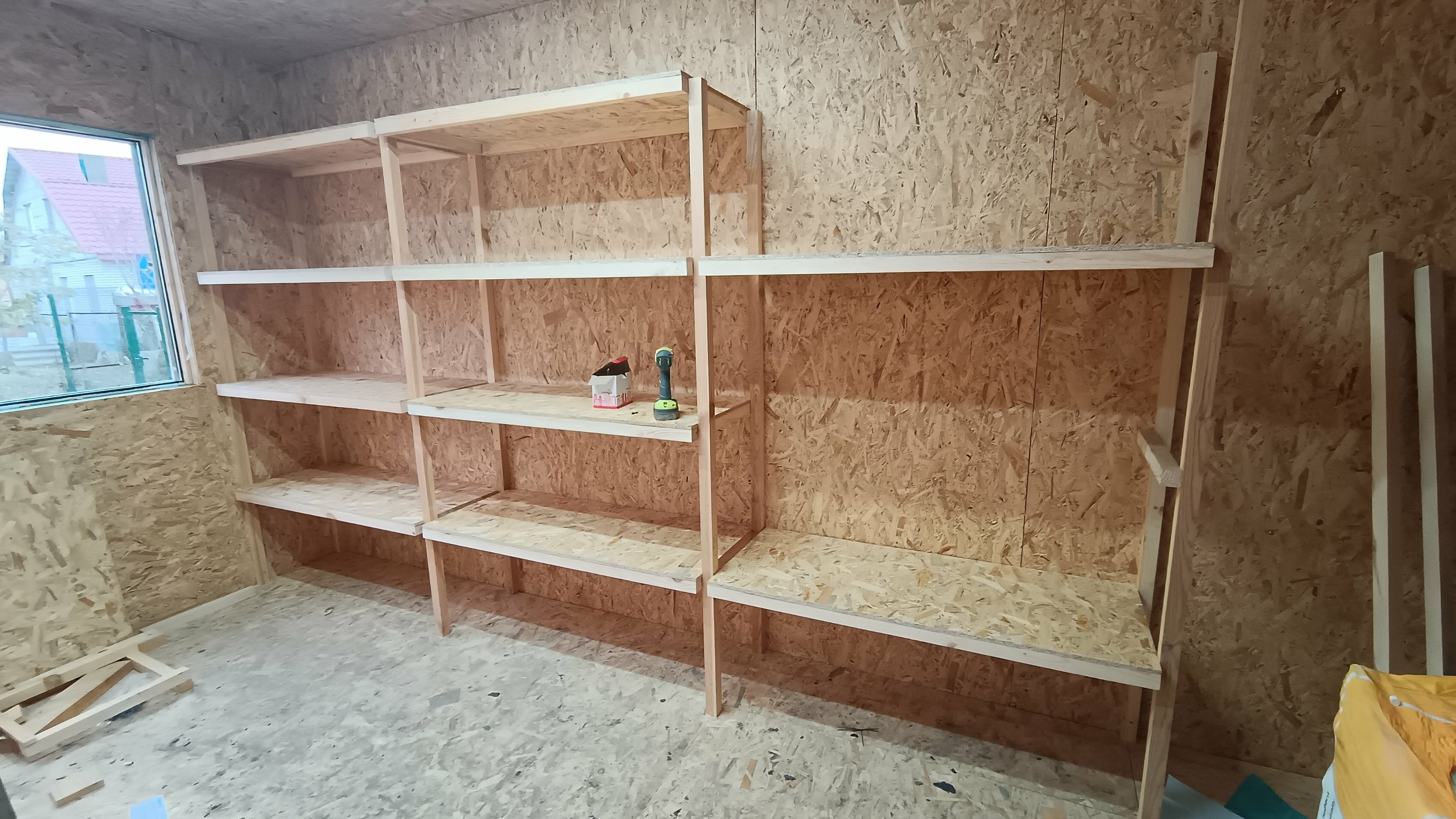

BAV_Lug Опубліковано: 3 листопада 2025 Автор Поділитись Опубліковано: 3 листопада 2025 Зібрав декілька стелажів. Нажаль на більше не вистачило матеріалу, хоча розпустив на брус майже всі залишки дошки. Треба докупити, але це вже наступного року. 2 Посилання на коментар Поділитися на інших сайтах More sharing options...
Фрай Опубліковано: 3 листопада 2025 Поділитись Опубліковано: 3 листопада 2025 А чому одразу стіни не пофарбували? Було б і легше зробити і корисніше для здоровʼя. Посилання на коментар Поділитися на інших сайтах More sharing options...
BAV_Lug Опубліковано: 3 листопада 2025 Автор Поділитись Опубліковано: 3 листопада 2025 (змінено) 12 минут назад, Фрай сказал: А чому одразу стіни не пофарбували? Було б і легше зробити і корисніше для здоровʼя. Не планую. Мені подобається запах, вид і я не боюсь осб )) Це ж не жиле приміщення Змінено 3 листопада 2025 користувачем BAV_Lug 2 Посилання на коментар Поділитися на інших сайтах More sharing options...

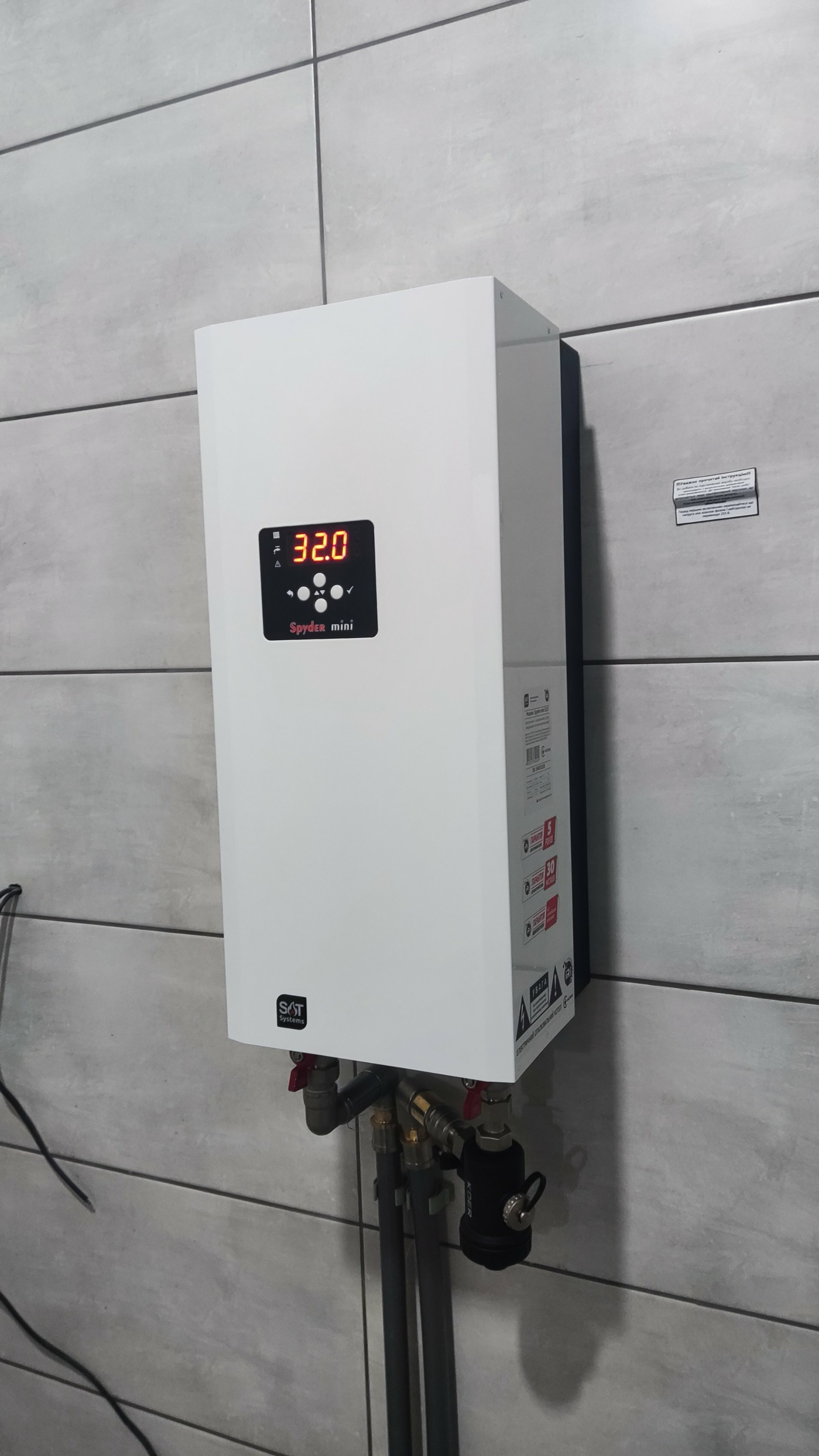

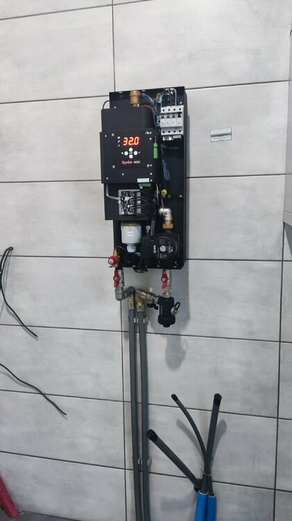

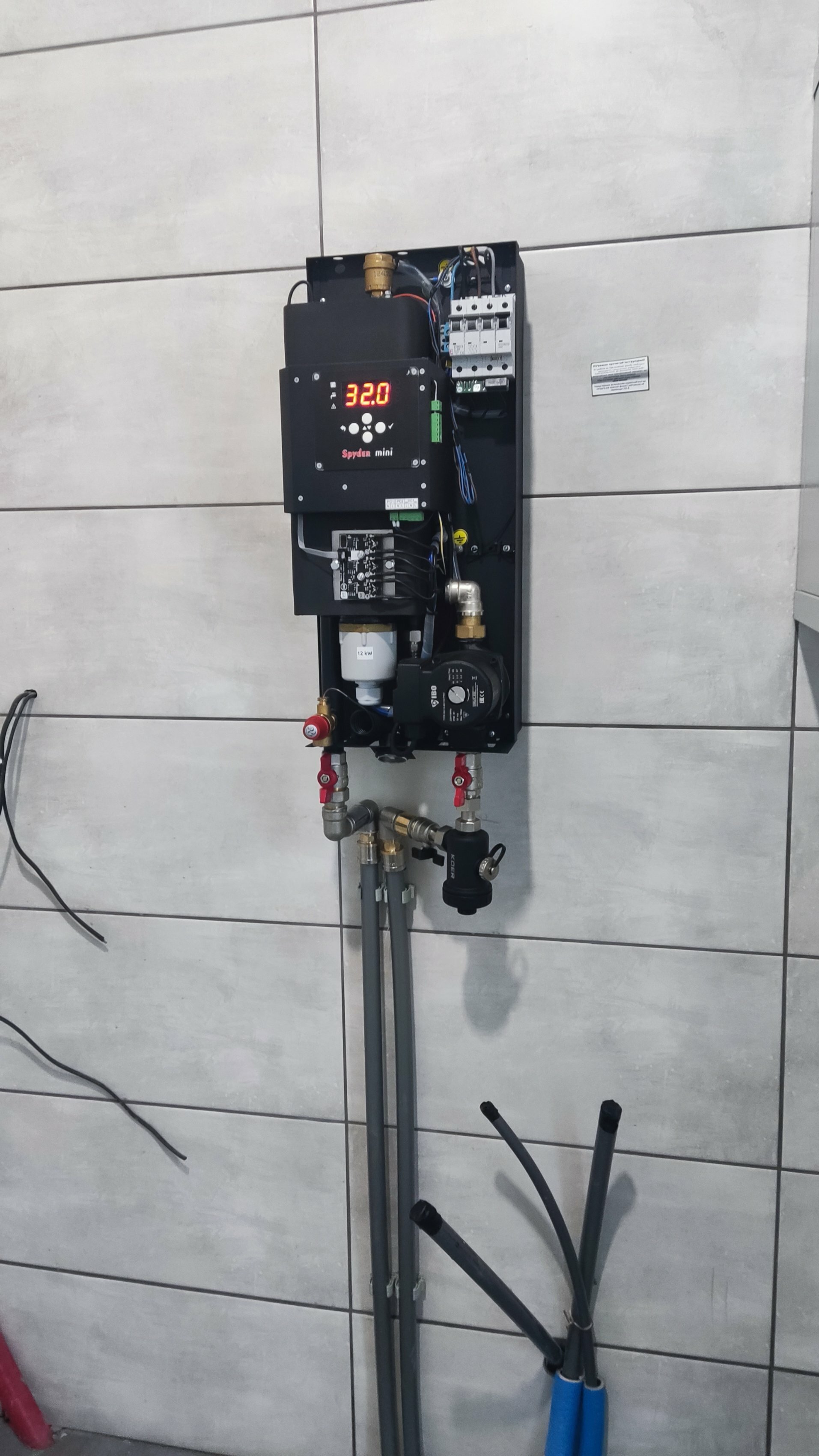

BAV_Lug Опубліковано: 27 грудня 2025 Автор Поділитись Опубліковано: 27 грудня 2025 (змінено) До зібрав і запустив опалення. Вчора ввімкнув, було багато повітря. Залишив насос на другій швидкості. Температуру теплоносія виставив 32 градуси. Сьогодні приїхав, всі петлі теплої підлоги працюють (пройшовся з тепловізором). Даже балансувати напевно не буду, бо всі біля 2х літрів в хвилину показують. Ну і температура в будинку 22 градуси, що більше ніж очікував. Зараз знизив температуру теплоносія до 30 градусів, подивлюсь що буде. Змінено 27 грудня 2025 користувачем BAV_Lug 10 1 Посилання на коментар Поділитися на інших сайтах More sharing options...

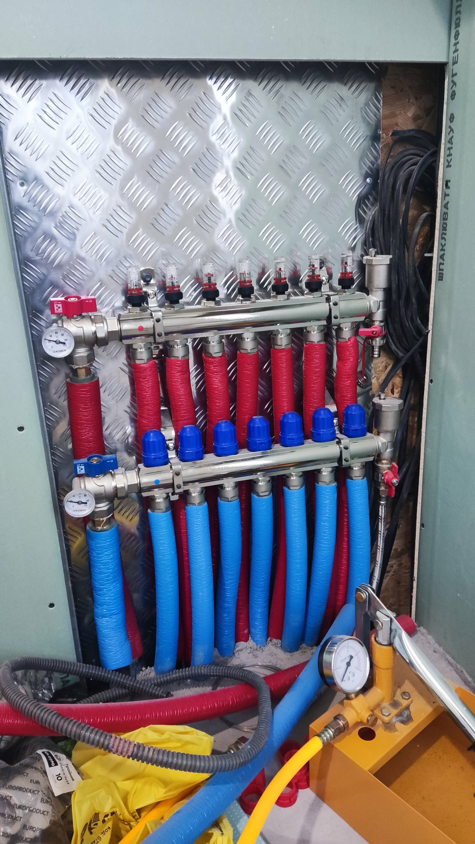

BAV_Lug Опубліковано: 1 березня Автор Поділитись Опубліковано: 1 березня (змінено) Давно не писав. Зробив розводку води в котельні (фото зроблю пізніше). Майже закінчили вкладання плитки на підлогу (без санвузлів). Вирішив для цього винайняти людей (тим паче що випадково знайшов не за всі гроші), бо сам все фізично не стягую. 0-02-05-cd73c7b57c9cecacfd03d80696efb69af341620cdca10cb6901a0f38a51fa0d0_2211829eba6.mp4 Змінено 1 березня користувачем BAV_Lug 3 Посилання на коментар Поділитися на інших сайтах More sharing options...

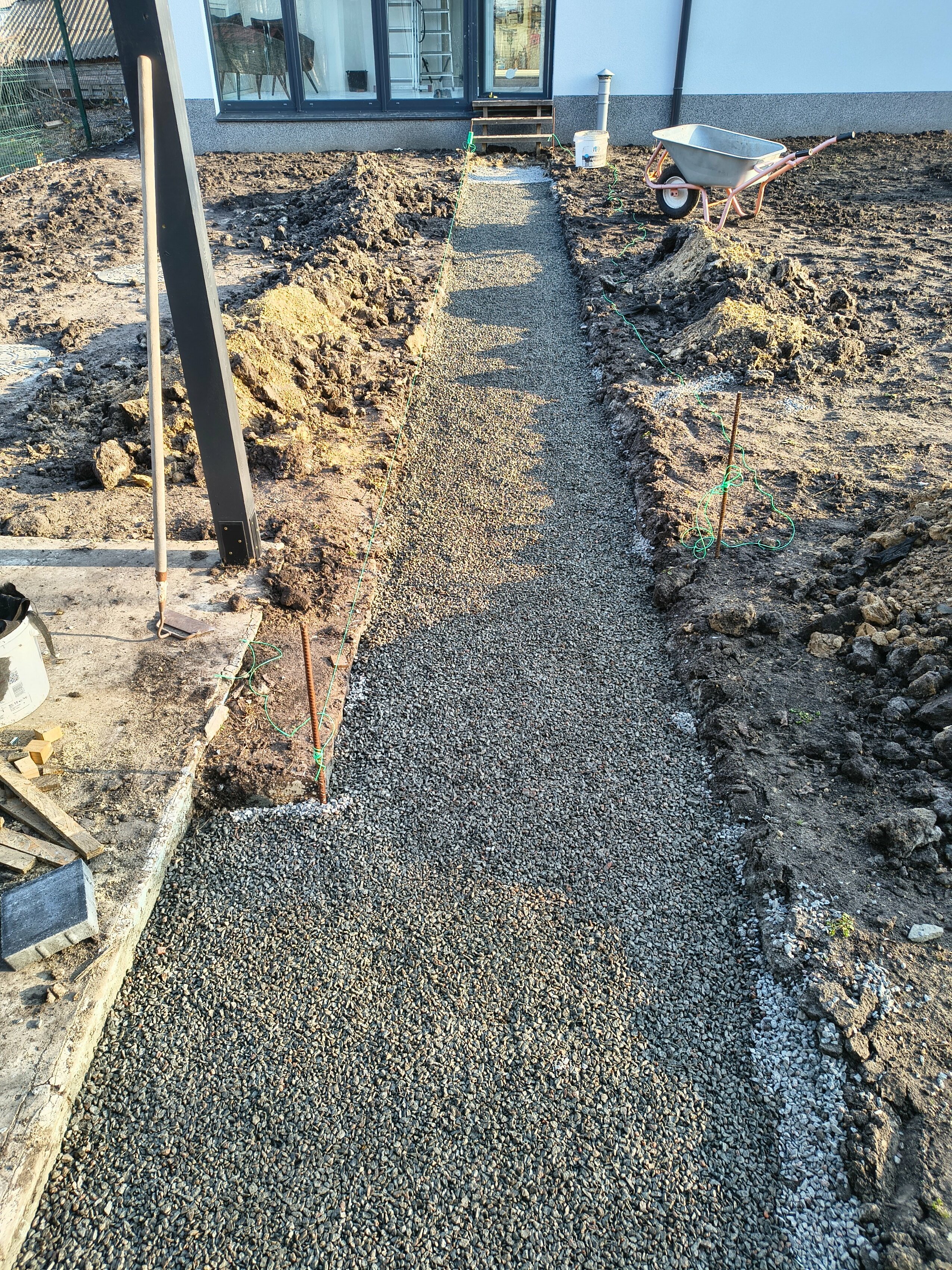

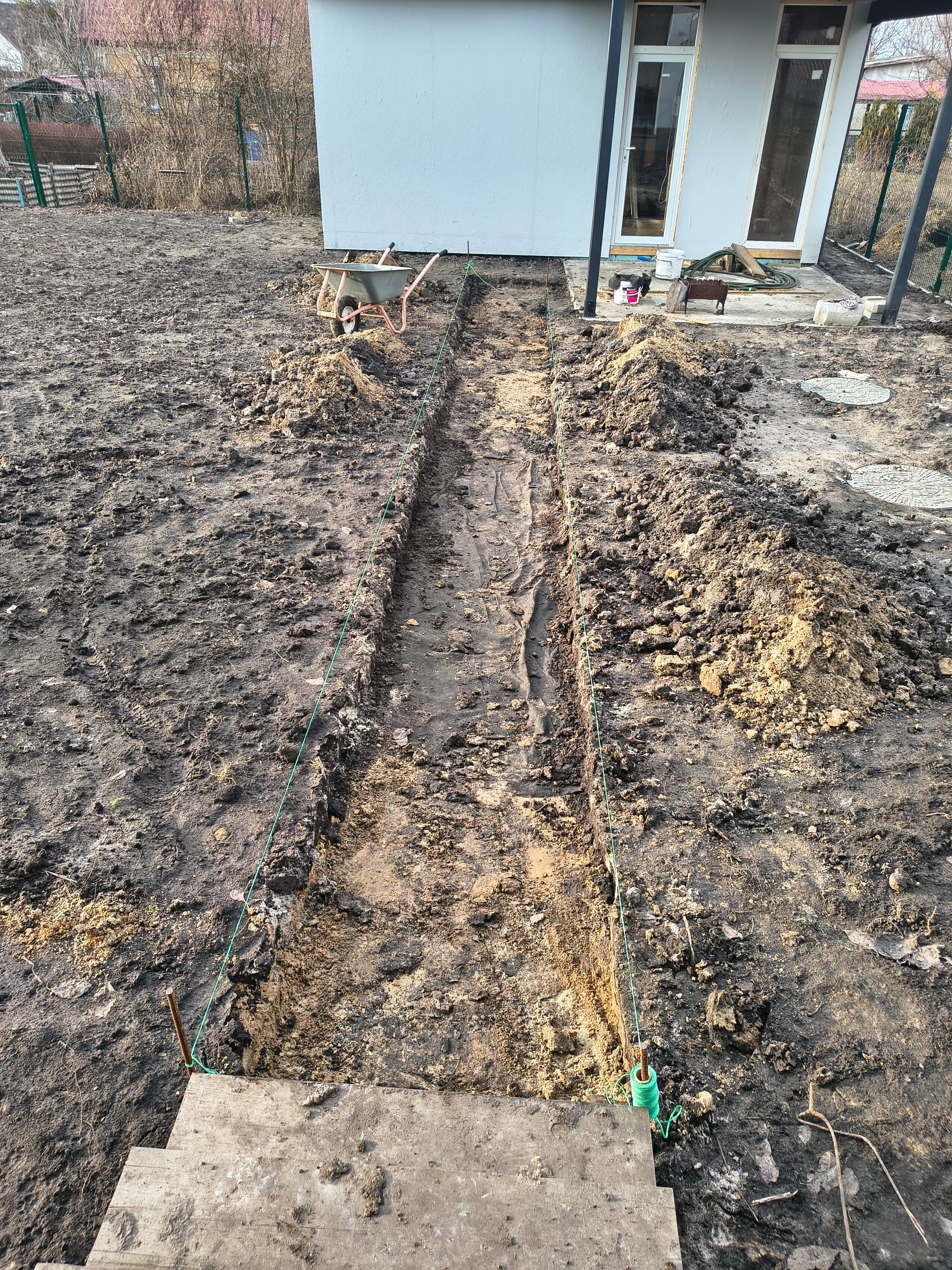

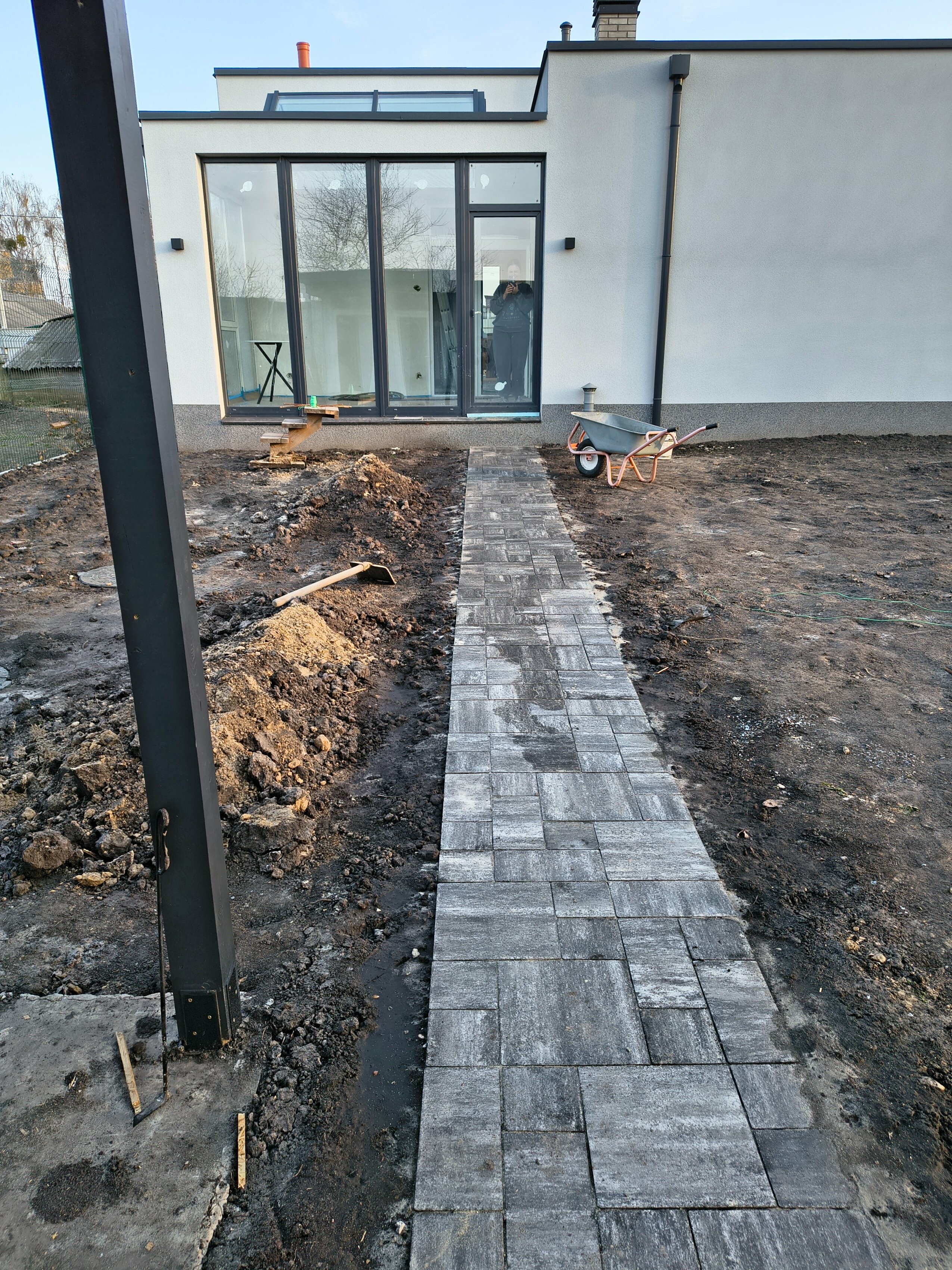

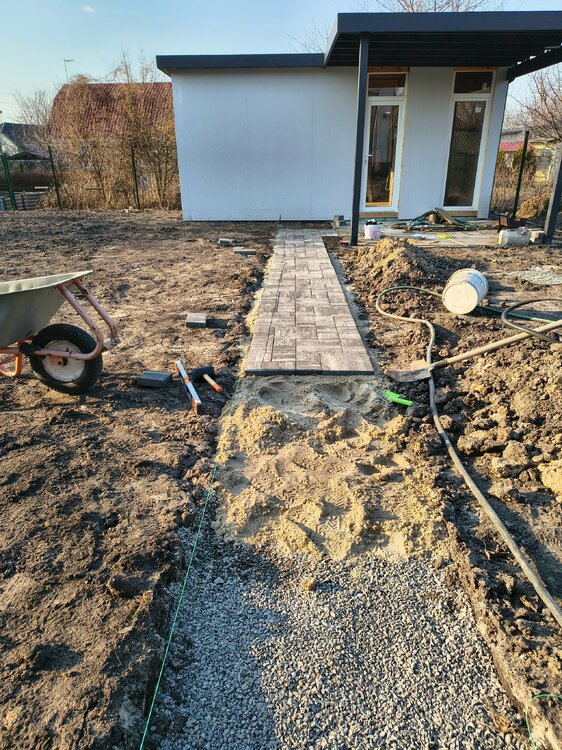

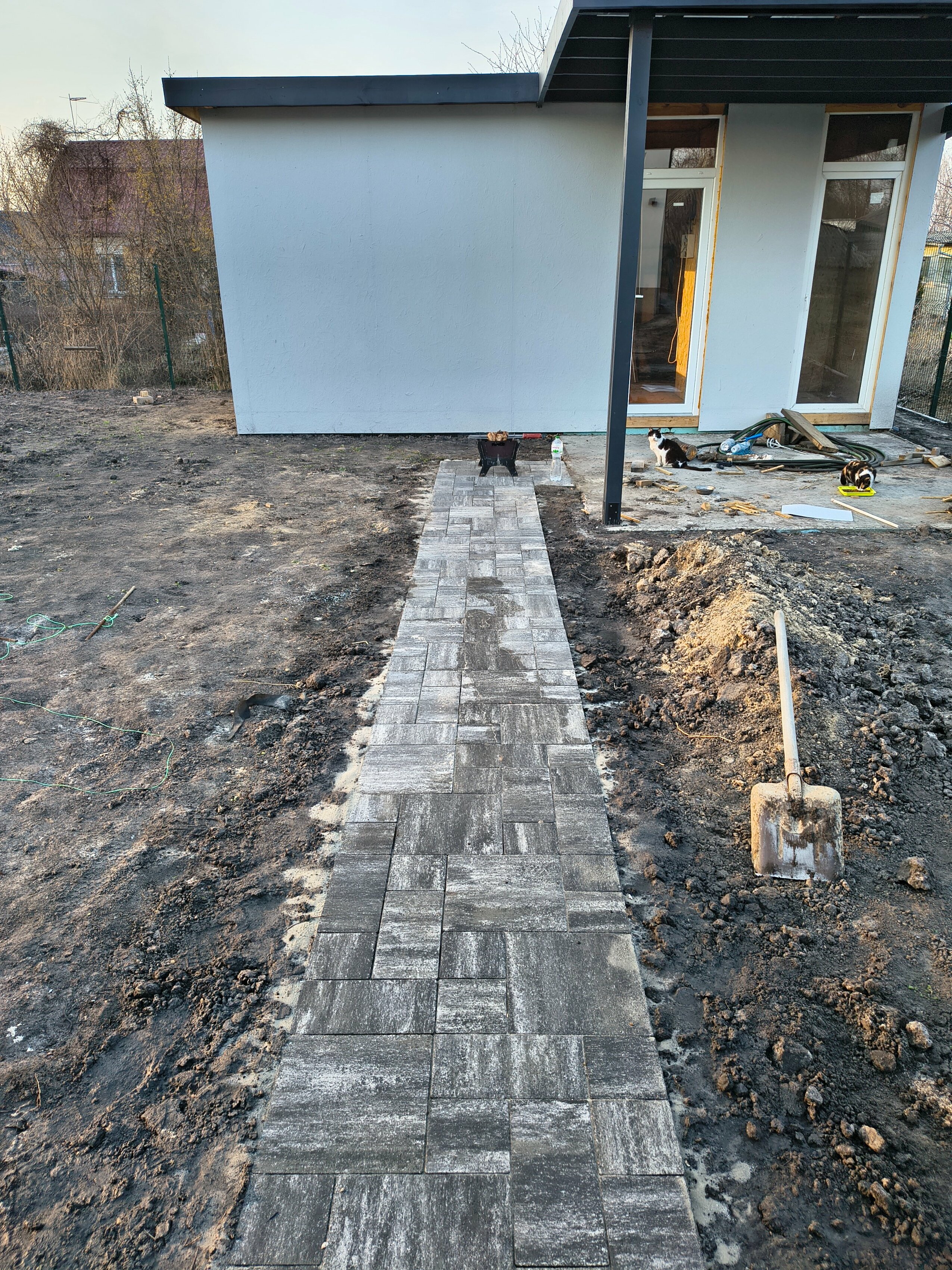

BAV_Lug Опубліковано: 26 березня Автор Поділитись Опубліковано: 26 березня (змінено) Потеплішало. Продовжив благоустрій ділянки. Виклав доріжку до госпблоку. Основа щебінь 5-10 пролитий цементним молоком. Поверх пісок. Змінено 26 березня користувачем BAV_Lug 8 Посилання на коментар Поділитися на інших сайтах More sharing options...
tasola71 Опубліковано: 26 березня Поділитись Опубліковано: 26 березня Брукiку самi вкладали? Посилання на коментар Поділитися на інших сайтах More sharing options...
BAV_Lug Опубліковано: 26 березня Автор Поділитись Опубліковано: 26 березня (змінено) 2 часа назад, tasola71 сказал: Брукiку самi вкладали? Так. Все сам. Син тільки допоміг обсипати дорожку, та підвозив бруківку. Змінено 26 березня користувачем BAV_Lug 2 Посилання на коментар Поділитися на інших сайтах More sharing options...
lastandr Опубліковано: 26 березня Поділитись Опубліковано: 26 березня А чому вирешили робити доріжку без поребриків? Воно ж с часом може розползтися... Посилання на коментар Поділитися на інших сайтах More sharing options...
BAV_Lug Опубліковано: 26 березня Автор Поділитись Опубліковано: 26 березня 6 минут назад, lastandr сказал: А чому вирешили робити доріжку без поребриків? Воно ж с часом може розползтися... Вирішив що банально не буде куда повзти )) Рівень землі на 1-2 см нижче поверхні дорожки + планую газон, тож все буде укріплене додатково корінням. Майже чотири роки тому виклав по цієї технології декілька дорожек на Закарпатті. У цьому році у них теж були сильні морози і купа снігу, нічого за цей час з дорожками не відбулося. 3 Посилання на коментар Поділитися на інших сайтах More sharing options...

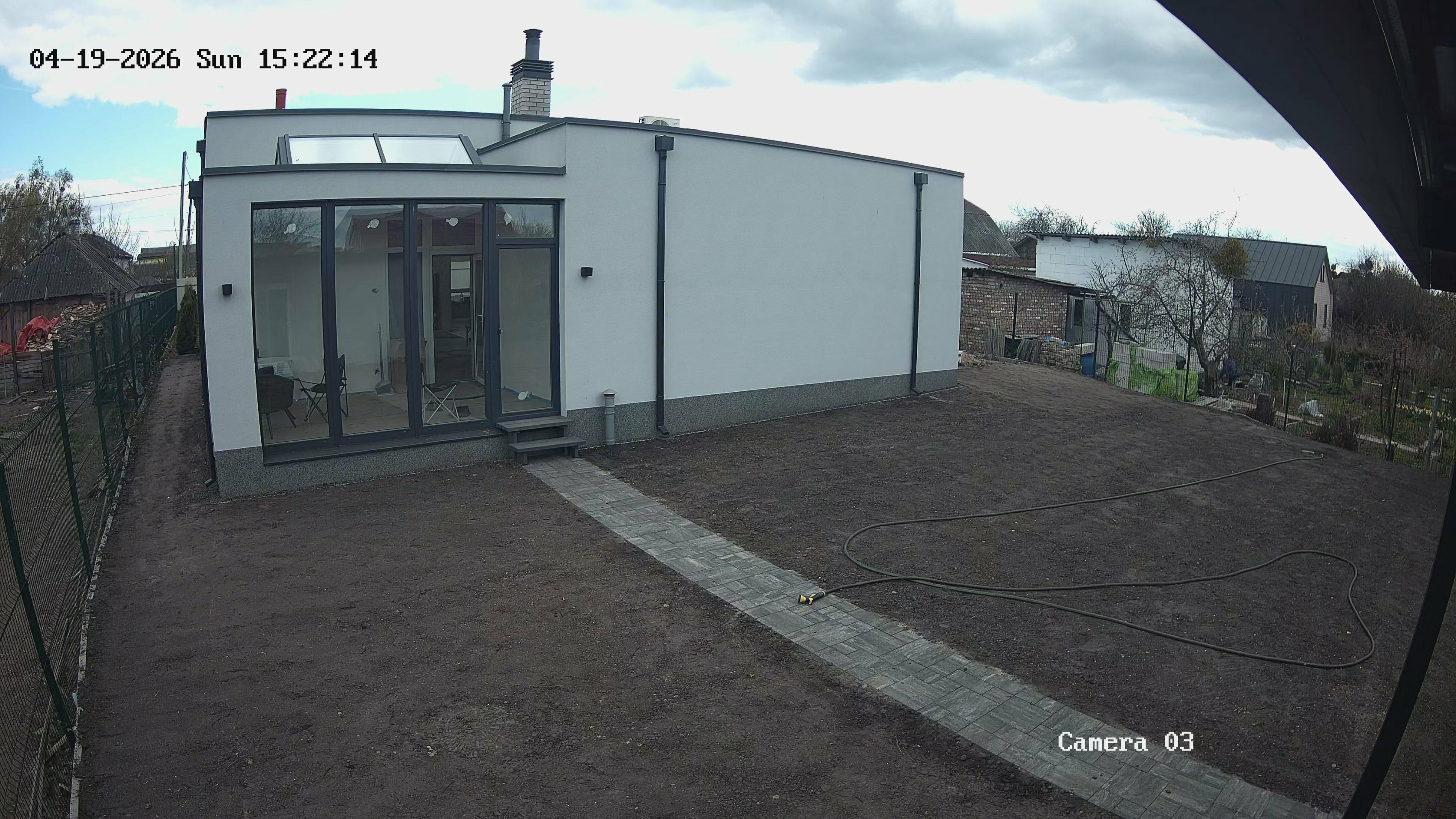

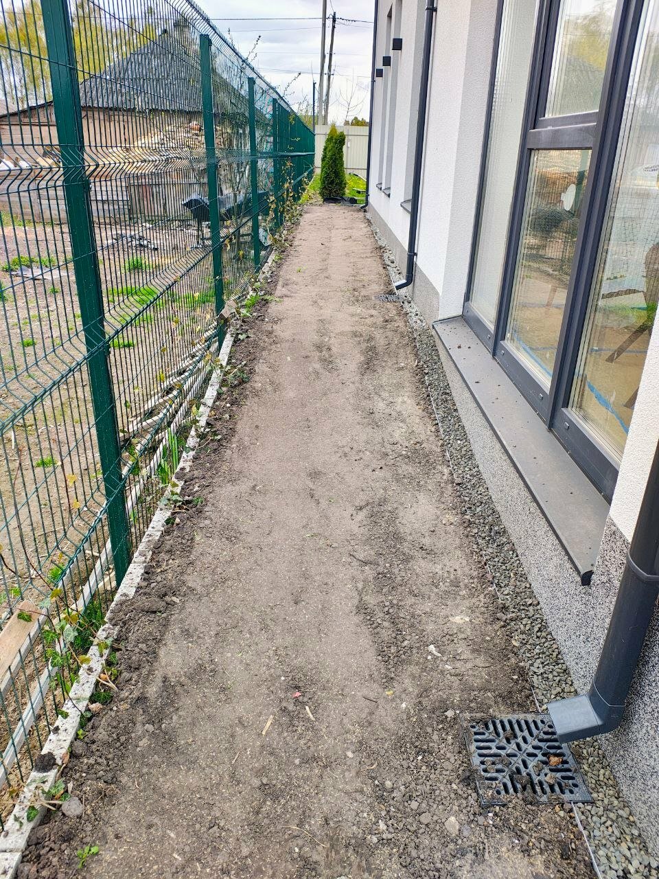

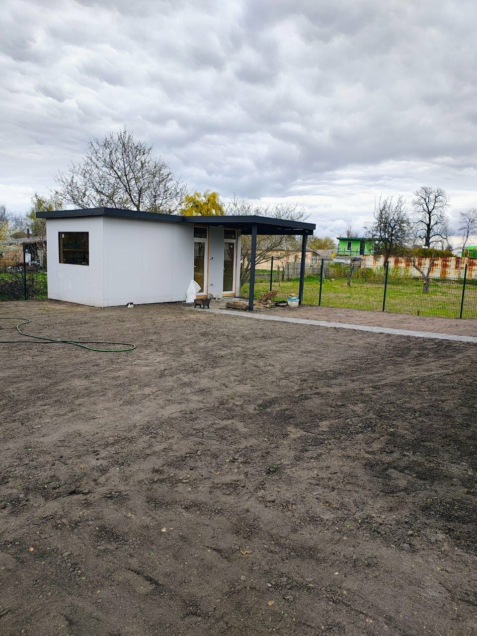

BAV_Lug Опубліковано: 18 квітня Автор Поділитись Опубліковано: 18 квітня Частково зробив стик будинку з газоном (через камінчики). Та засіяв газон на всій задній частині ділянки. 6 Посилання на коментар Поділитися на інших сайтах More sharing options...

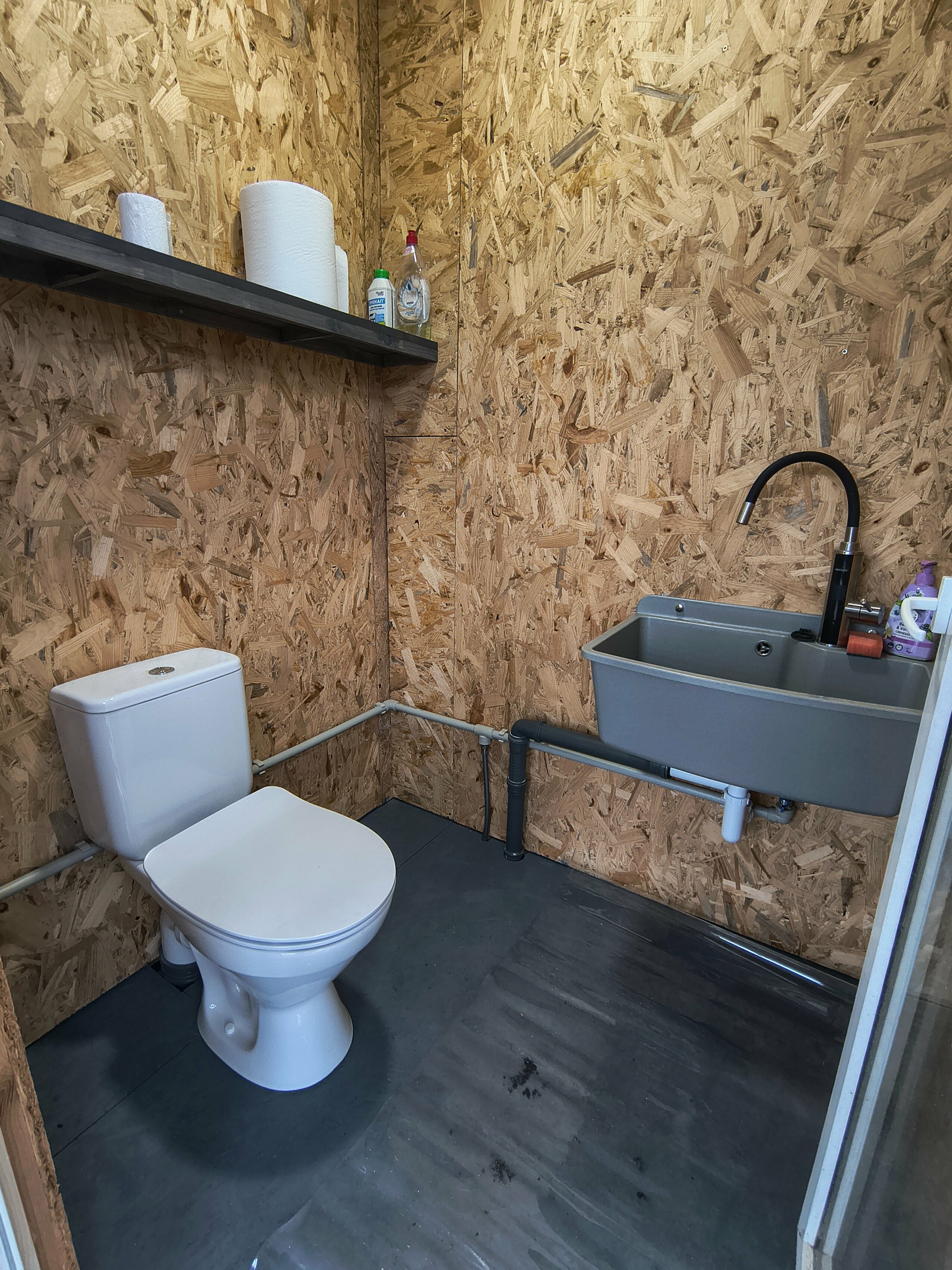

BAV_Lug Опубліковано: В неділю в 07:12 Автор Поділитись Опубліковано: В неділю в 07:12 9 часов назад, ЯД сказал: Де ви берете стільки часу?) Час це основна проблема. По факту не більше двох раз на тиждень виходить заїхати та щось поробити (( PS Щє зробив санвузол у госпблоці )) Але фоток не зробив. Наразі вже не треба ведірком зливати у будинку, і гаряча вода є (встановив змішувач з підігрівом). 2 Посилання на коментар Поділитися на інших сайтах More sharing options...

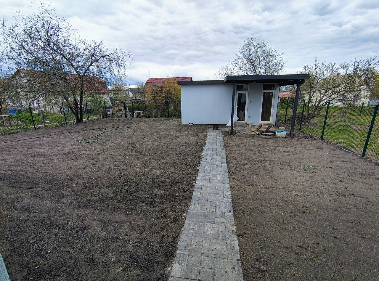

BAV_Lug Опубліковано: В неділю в 15:39 Автор Поділитись Опубліковано: В неділю в 15:39 (змінено) Додам що одне фото для історії з інакшого ракурса. Змінено В неділю в 15:40 користувачем BAV_Lug 3 Посилання на коментар Поділитися на інших сайтах More sharing options...

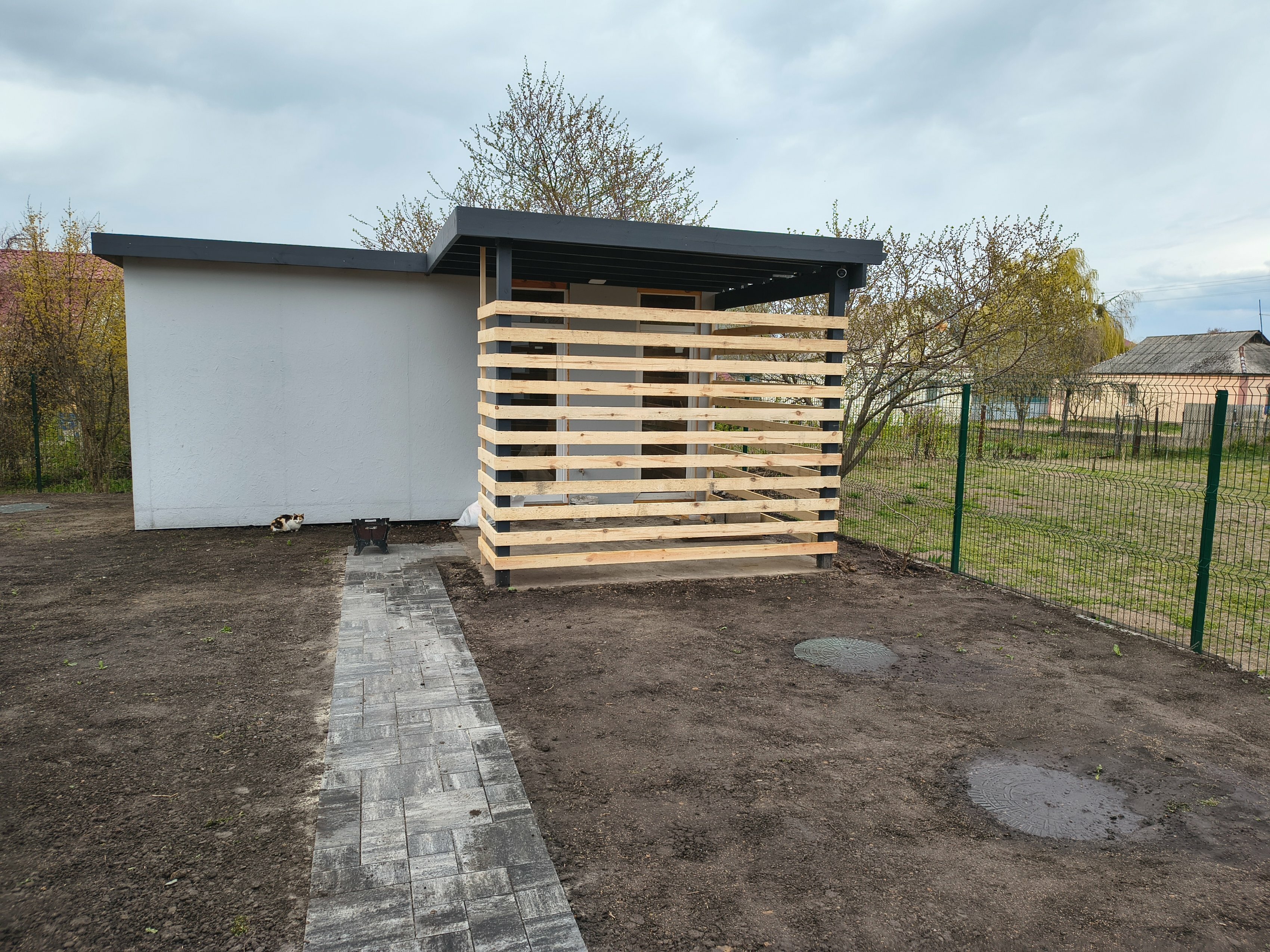

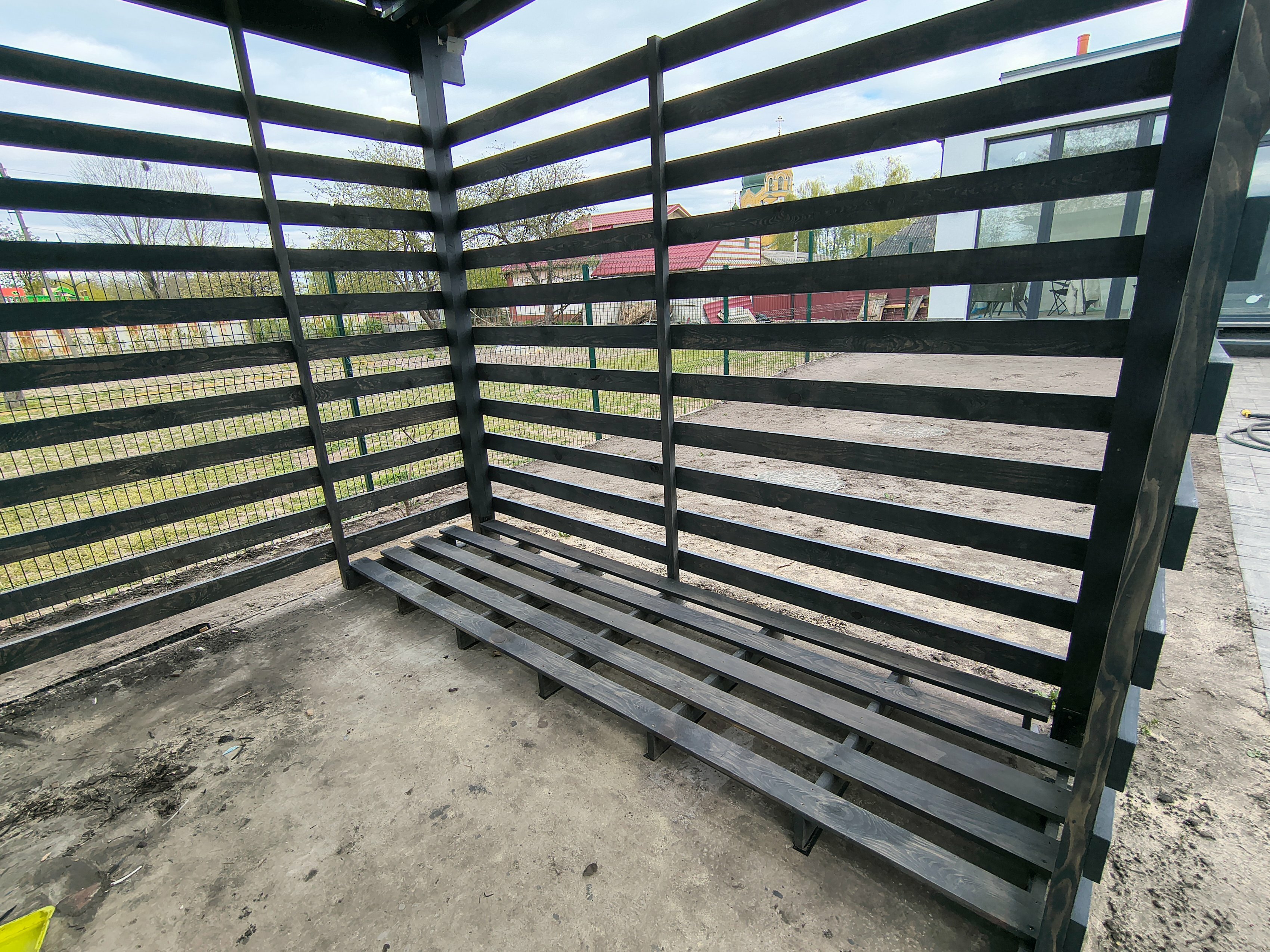

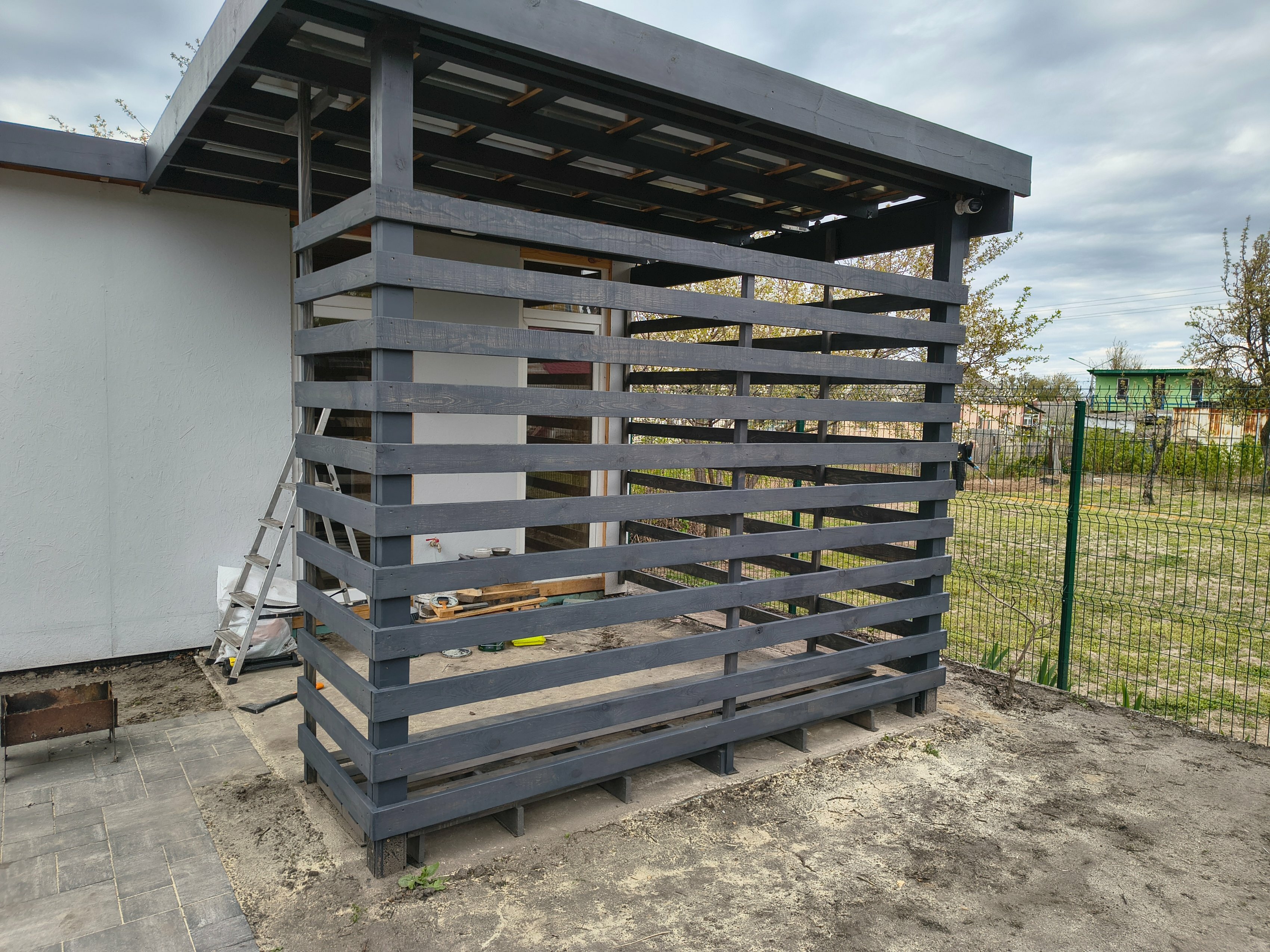

BAV_Lug Опубліковано: У вівторок в 18:57 Автор Поділитись Опубліковано: У вівторок в 18:57 Зашив терасу біля госпблоку. Там планую розмістити дровник. Тепер треба зашкурити дерево і пофарбувати. Дошку брав звичайну, не строгану, бо щось різниця в ціні мене вразила - 90 грн проти 35 грн за метр. Дошка звісно так собі, але зашкурю і пофарбую і буде ок. 7 Посилання на коментар Поділитися на інших сайтах More sharing options...
Nikolay Cherednichenko Опубліковано: В середу в 04:47 Поділитись Опубліковано: В середу в 04:47 9 часов назад, BAV_Lug сказал: Зашив терасу біля госпблоку. Там планую розмістити дровник. Тепер треба зашкурити дерево і пофарбувати. Дошку брав звичайну, не строгану, бо щось різниця в ціні мене вразила - 90 грн проти 35 грн за метр. Дошка звісно так собі, але зашкурю і пофарбую і буде ок. Головне щоб не почало ту дошку крутити... Доречі зібрав я каркас навісу для велосипедів, теж мабуть так дошкою зашию як у вас-сімпатічноє 😀... 1 Посилання на коментар Поділитися на інших сайтах More sharing options...
BAV_Lug Опубліковано: В середу в 05:20 Автор Поділитись Опубліковано: В середу в 05:20 31 минуту назад, Nikolay Cherednichenko сказал: Головне щоб не почало ту дошку крутити Є такі побоювання, але щє планую її по центру закріпити - брус поставити. 1 Посилання на коментар Поділитися на інших сайтах More sharing options...
BugS Опубліковано: В середу в 07:58 Поділитись Опубліковано: В середу в 07:58 3 години тому, Nikolay Cherednichenko сказав: Головне щоб не почало ту дошку крутити... Доречі зібрав я каркас навісу для велосипедів, теж мабуть так дошкою зашию як у вас-сімпатічноє 😀... Маю на дачі ворота, зашиті вертикальними брусками 5х3 см, стоять років 15. Не покрутило, але вертикальні в цьому відношенні краще, ніж горизонтальні 2 Посилання на коментар Поділитися на інших сайтах More sharing options...
Nikolay Cherednichenko Опубліковано: В середу в 08:04 Поділитись Опубліковано: В середу в 08:04 (змінено) 11 минут назад, BugS сказал: Маю на дачі ворота, зашиті вертикальними брусками 5х3 см, стоять років 15. Не покрутило, але вертикальні в цьому відношенні краще, ніж горизонтальні Мабуть і переріз (сечение) має значення - більш тонка і широка має більше шансів на "вертольоти", ну і довжина прольоту ІМХО... чим обробляли? Змінено В середу в 08:10 користувачем Nikolay Cherednichenko Посилання на коментар Поділитися на інших сайтах More sharing options...
