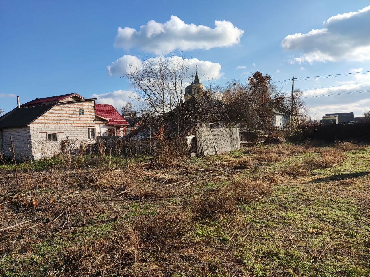

Близько року зайняли пошуки відповідної ділянки. Але я думаю час того коштував. В результаті знайшли в центрі Нових Петрівців ділянку, на якій ніколи нічого не було збудовано (город), розміром трохи більше 8 соток. І за розумні гроші, як для його розташування.
І ось восени 21 року ми стали власниками ділянки

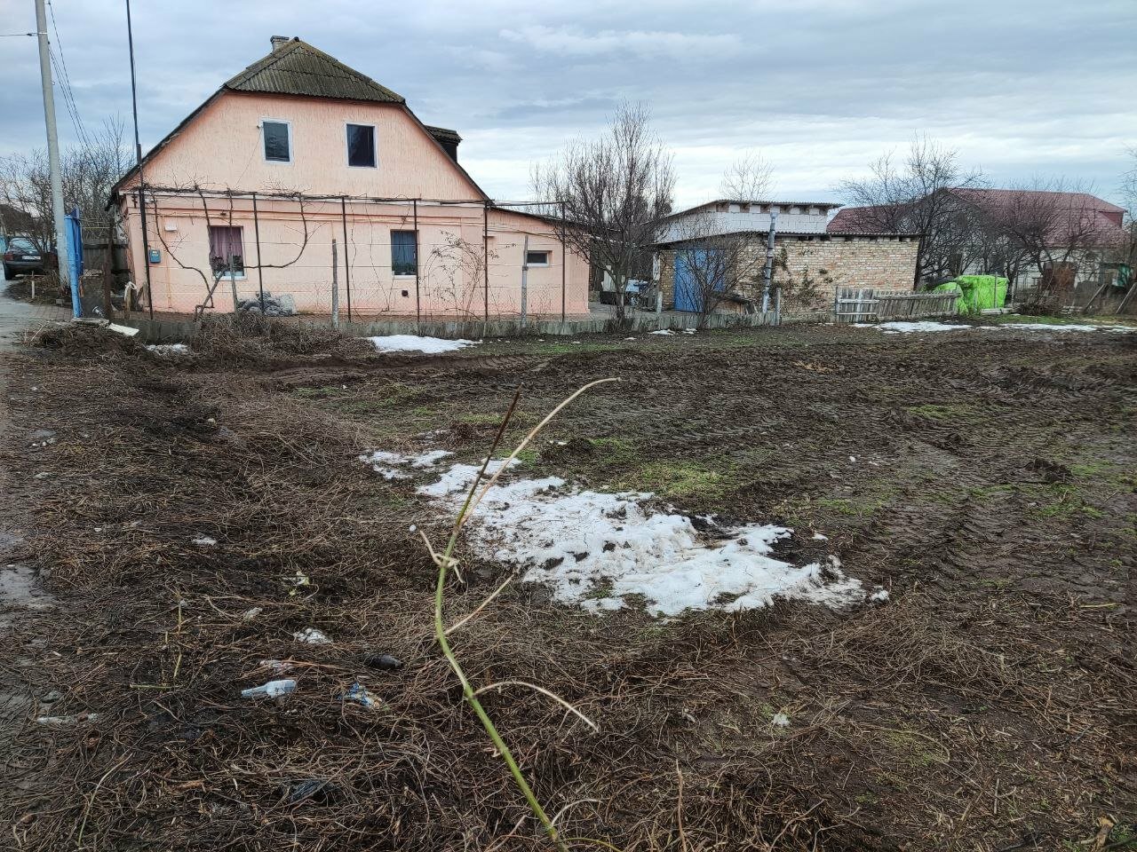

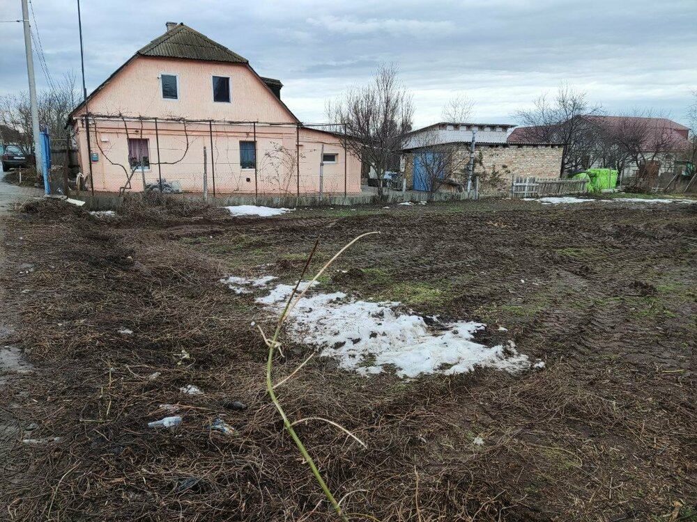

При покупці ділянки, я відразу бачив, що будинки (гаражі) сусідів стоять практично впритул до нього. А ділянка всього близько 20 метрів завширшки. І розумів, що місця у передній частині ділянки будувати практично немає (щоб витримати відступи). А ось те, що він нижче за дорогу на 60-70 см зрозумів не відразу. Справа в тому, що заходу на ділянку з боку вулиці не було - там була сітка рабиця заросла диким виноградом. І я весь час заходив на нього із заднього боку через сусідів.
Це був звичайно не дуже приємний сюрприз.

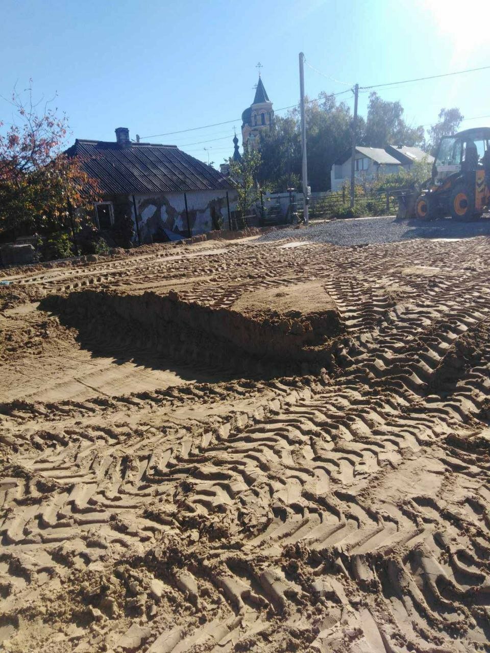

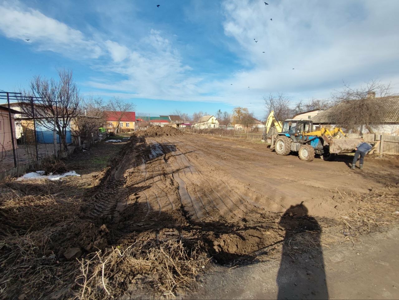

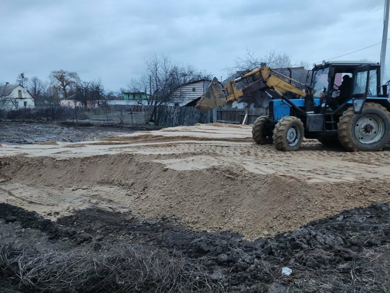

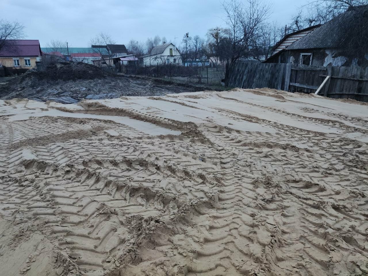

У лютому 22 року зніс паркан від дороги та почав підсипку ділянки, щоб з'явився хоч заїзд.

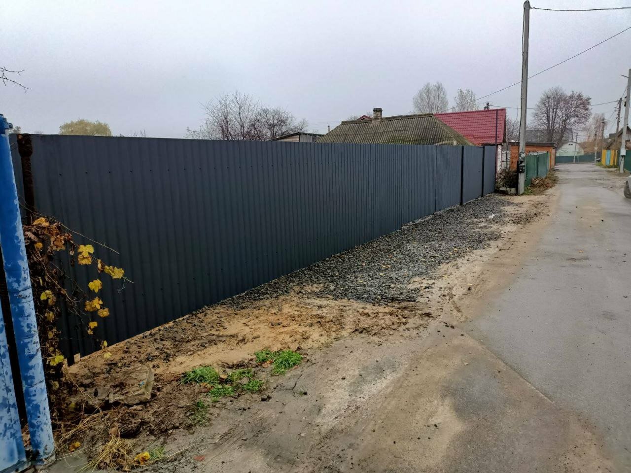

Замовив 3д паркан на периметр від сусідів. Змінив архітектора, та отримав повний проект. Отримав будівельний паспорт (абсолютно безкоштовно), та адресу ділянки.

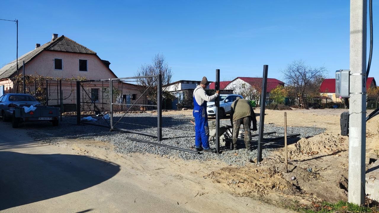

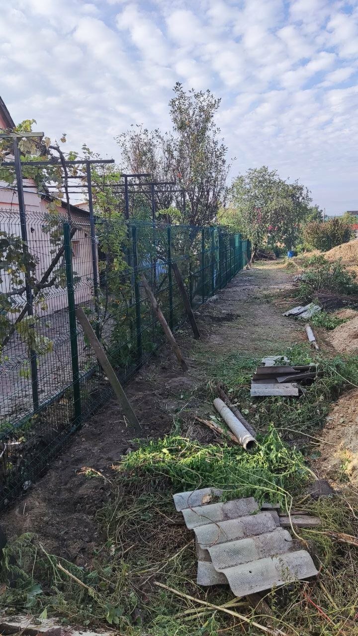

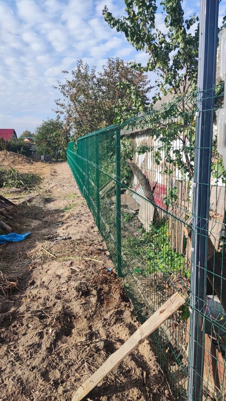

Повернувся я до Києва восени 2022 року. Паркан, що я замовляв, дочекався мені на складі, та був встановлений наприкінці вересня.
Змінено користувачем BAV_Lug

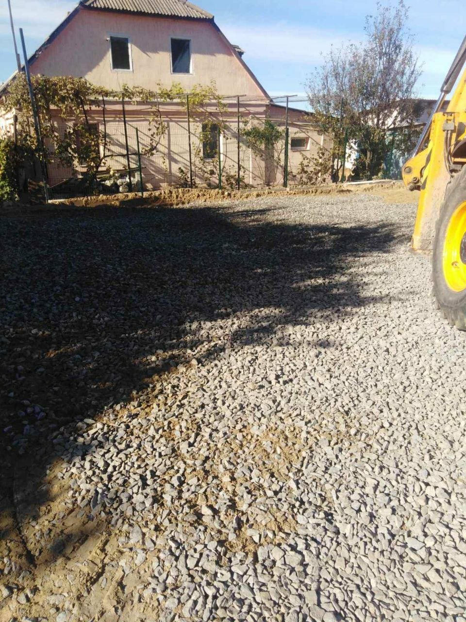

Встановив уздовж паркану блоки фбс як опорну стіну (фото не збереглося) і продовжив підсипку

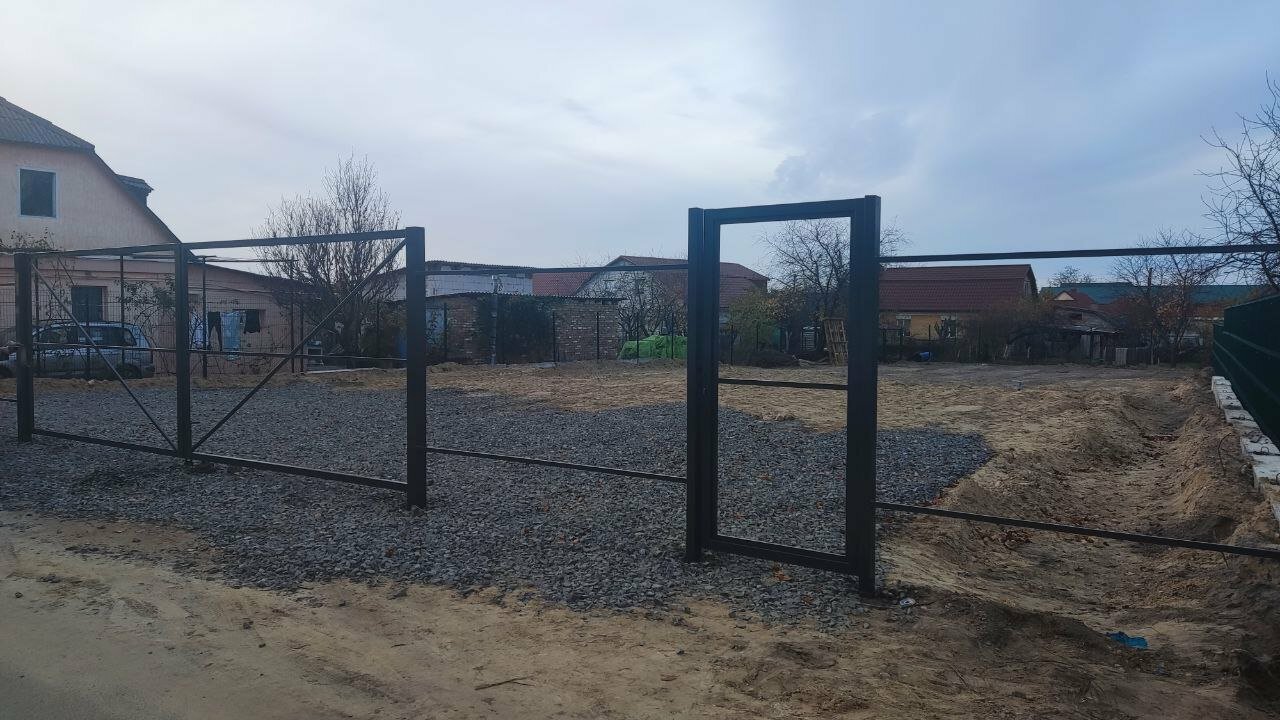

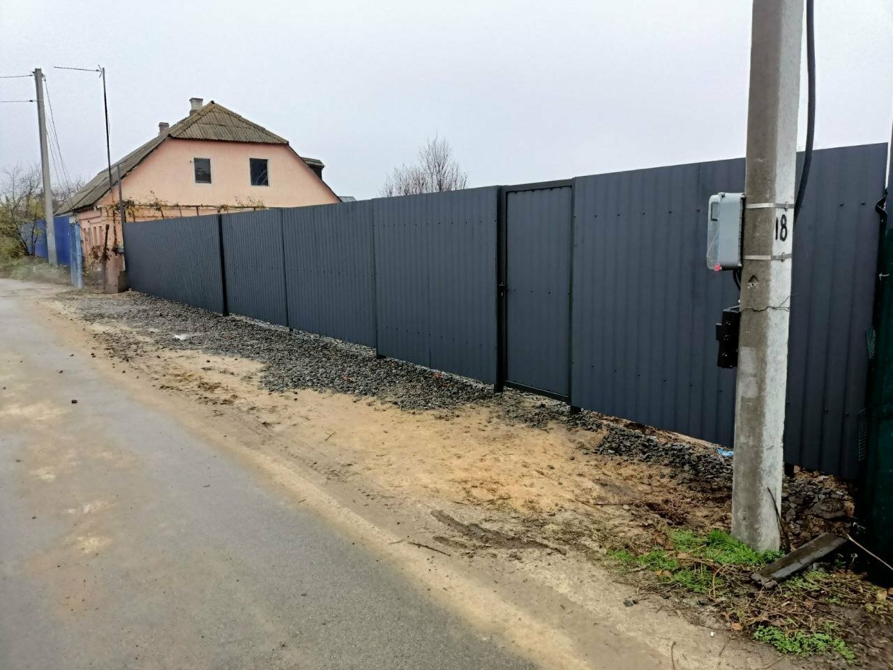

Ті ж хлопці, що ставили мені паркан по периметру, виготовили фасадний тимчасовий будівельний паркан. Щоправда, якось випадково він вийшов зовні дуже пристойним. Сусіди почали коситися на мене, коли я почав говорити, що це тимчасовий))
Ширину воріт зробили 6 метрів (надалі це не раз врятувало із заїздом техніки)

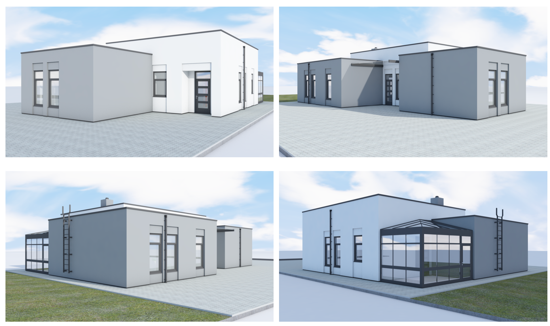

але це хоч дало можливість подати документи на будівельний паспорт
для подання це взагалі не потрібно, по рекомендаціям з цього форума за 2 хв в пейнті намалював прямокутник, в середині ще один і підписав - будинок до 150кв м, а ще підписав назви вулиць, потім попросили хоч якист зовнішній вигляд - с z500 відправив скріншот
26 минут назад, ho4u_pizzu сказал:

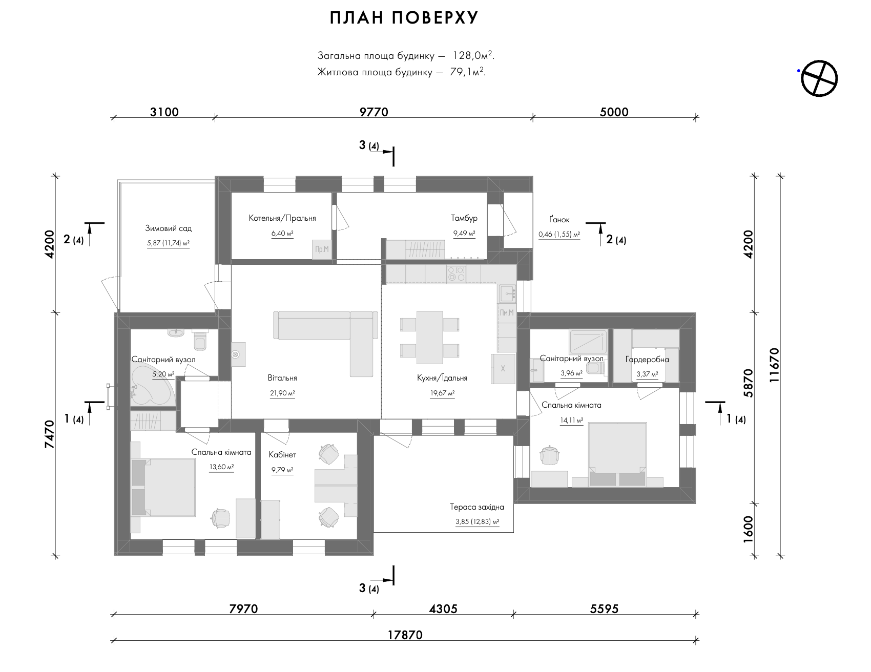

Так це можливо, коли є запас відстані на ділянці. В моєму випадку мені мені був потрібен дозвіл розташувати будинок за 1,5 метри до межі. Тому я  попередньо детально все погоджував з місцевою архітектурою, щоб в цілому зрозуміти в які рамки можливо вписати будинок
Вийшло якось так
Учитывая сейчас цены на строительство, лучше ничего временного не строить, разве есть что то на шару.

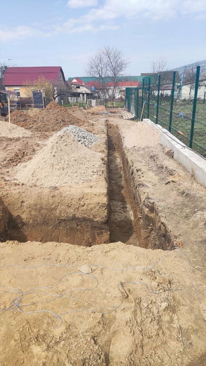

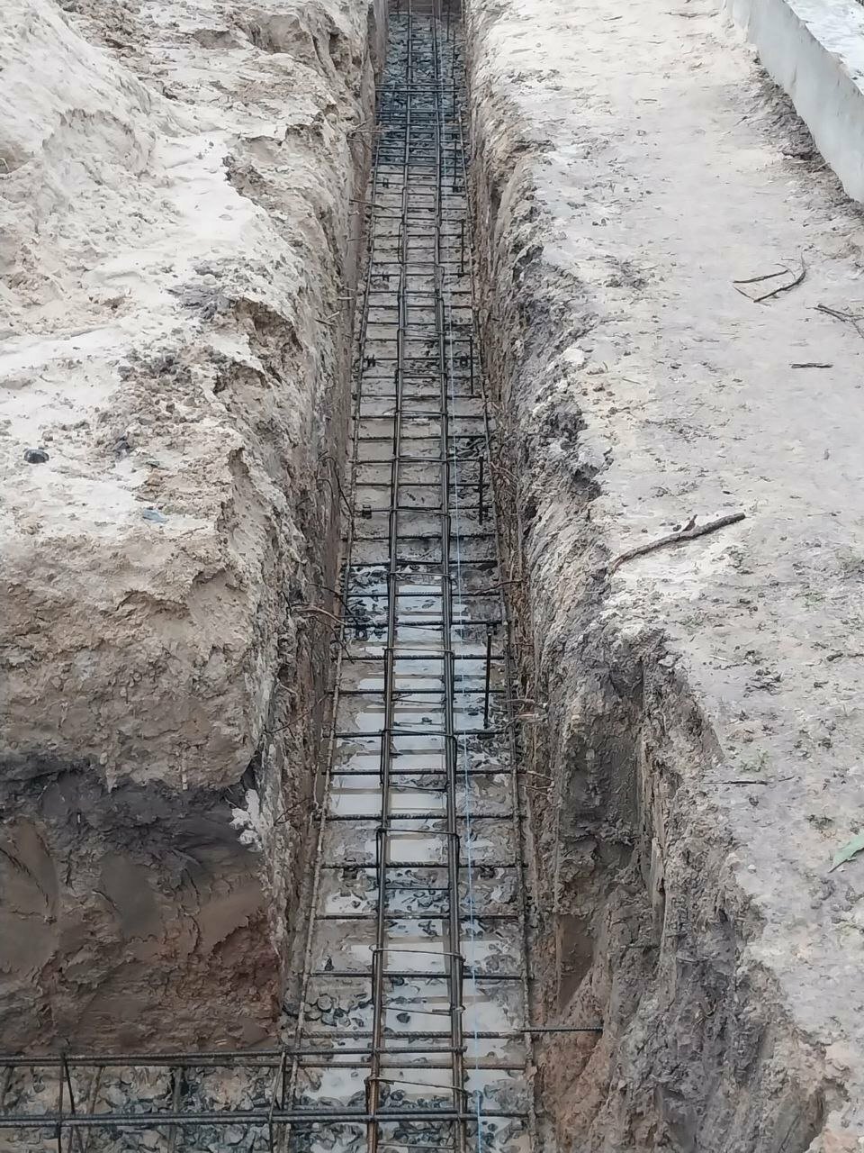

Почав пошуки виконавців на фундамент та підпірну стінку по периметру (на цей момент зрозумів, що ідея з фбс як підпірна стінка провальна - їх крутило як завгодно і навіть рівно виставлені до зими, після зими змінювали своє становище).
Спочатку в проекті був дрібнозаглиблений фундамент із плитою по верху та одним рядом фбс. Багато хто (у тому числі й ті, хто приїжджали з цього форуму) мене переконували зробити звичайну або ребристу плиту як фундамент. Можливо я не правий, але я так і не повірив у плиту на насипному ґрунті. І вирішив робити два ряди фбс, щоб гарантовано дістати до корінного ґрунту (нагадаю, що в передній частині ділянки я насипав близько 70 см ґрунту).

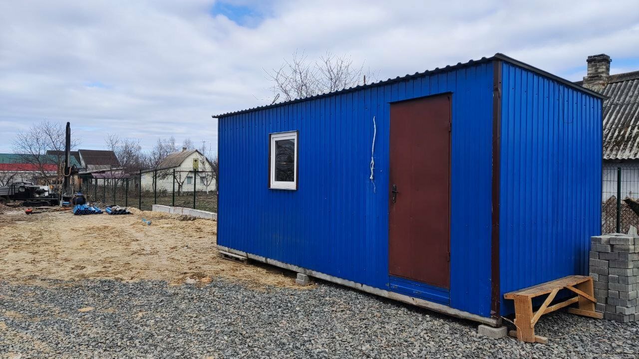

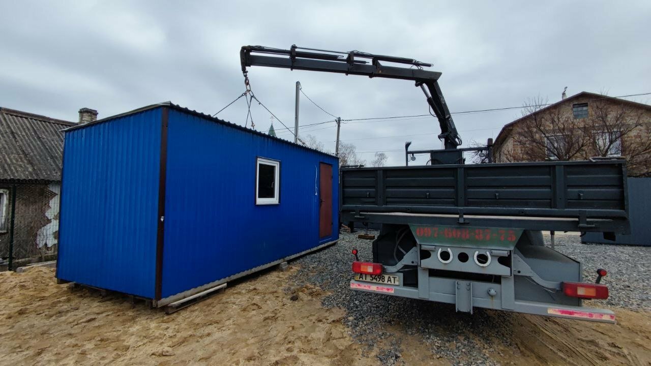

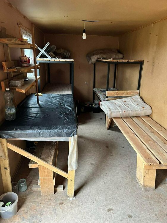

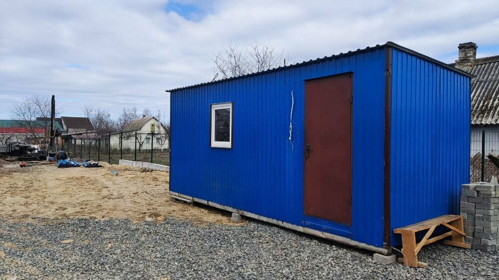

З виконавцем визначився, купив вагончик (б/в).

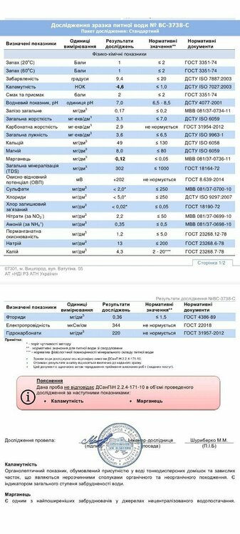

Паралельно вирішив зробити свердловину (у Петрівцях є центральний водопровід, але для мене будинок – це максимальний синонім автономності). Епопея зі свердловиною тривала близько двох місяців, нормальну змогли зробити тільки з другої спроби)) Але воно того теж коштувало - вода вийшла чудова, можна пити без очищення.

тому і вибір паркана, по периметру з сусідами, "прозора" сітка - як на мене не найкращий варіант, дешевий, але коли жити почнете - полюбому поміняєте на глухий забор, - дивитися на ті хащі та курники з гарних вікон хайтечного будинку, - ще те задоволення.
4 минуты назад, Malchish сказал:
Все продумано)) Вздовж всього паркану по периметру буде висаджені туї та плющ, який заплете цей паркан. В результаті продуваність буде (а це важливо), а видимості не буде.

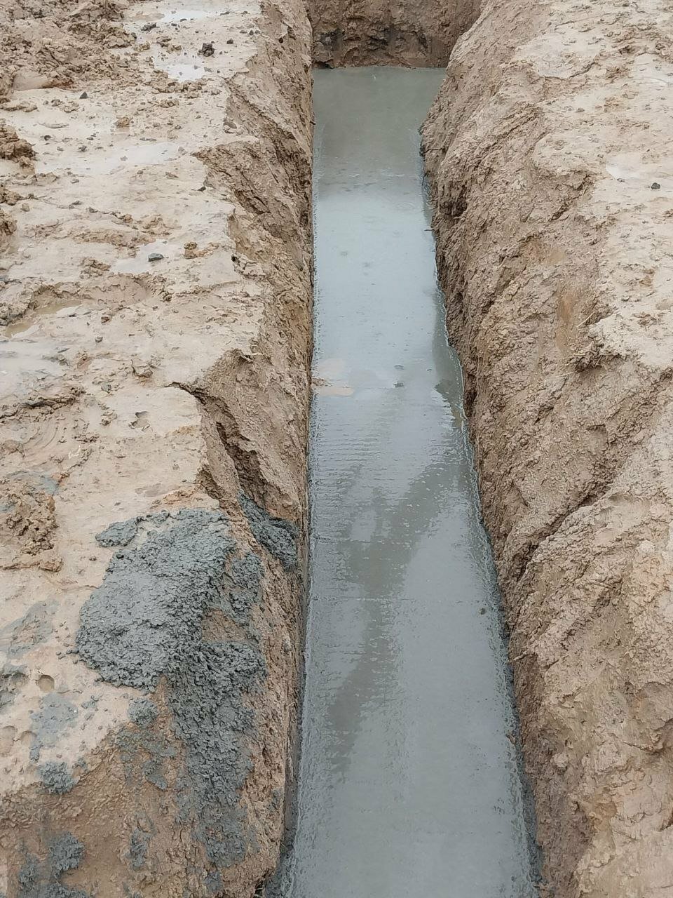

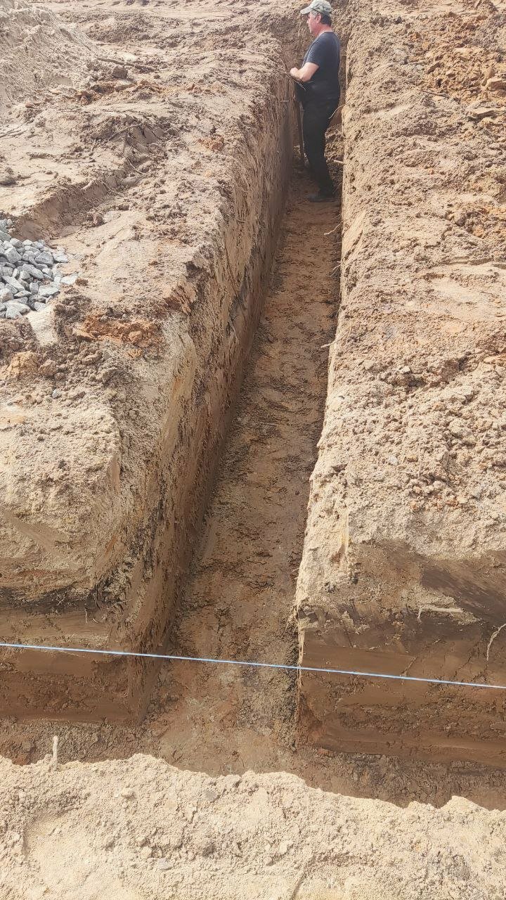

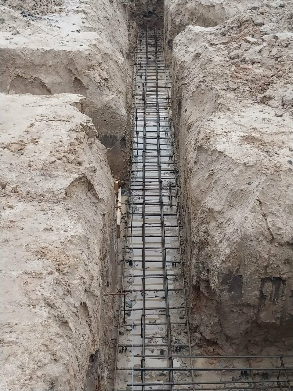

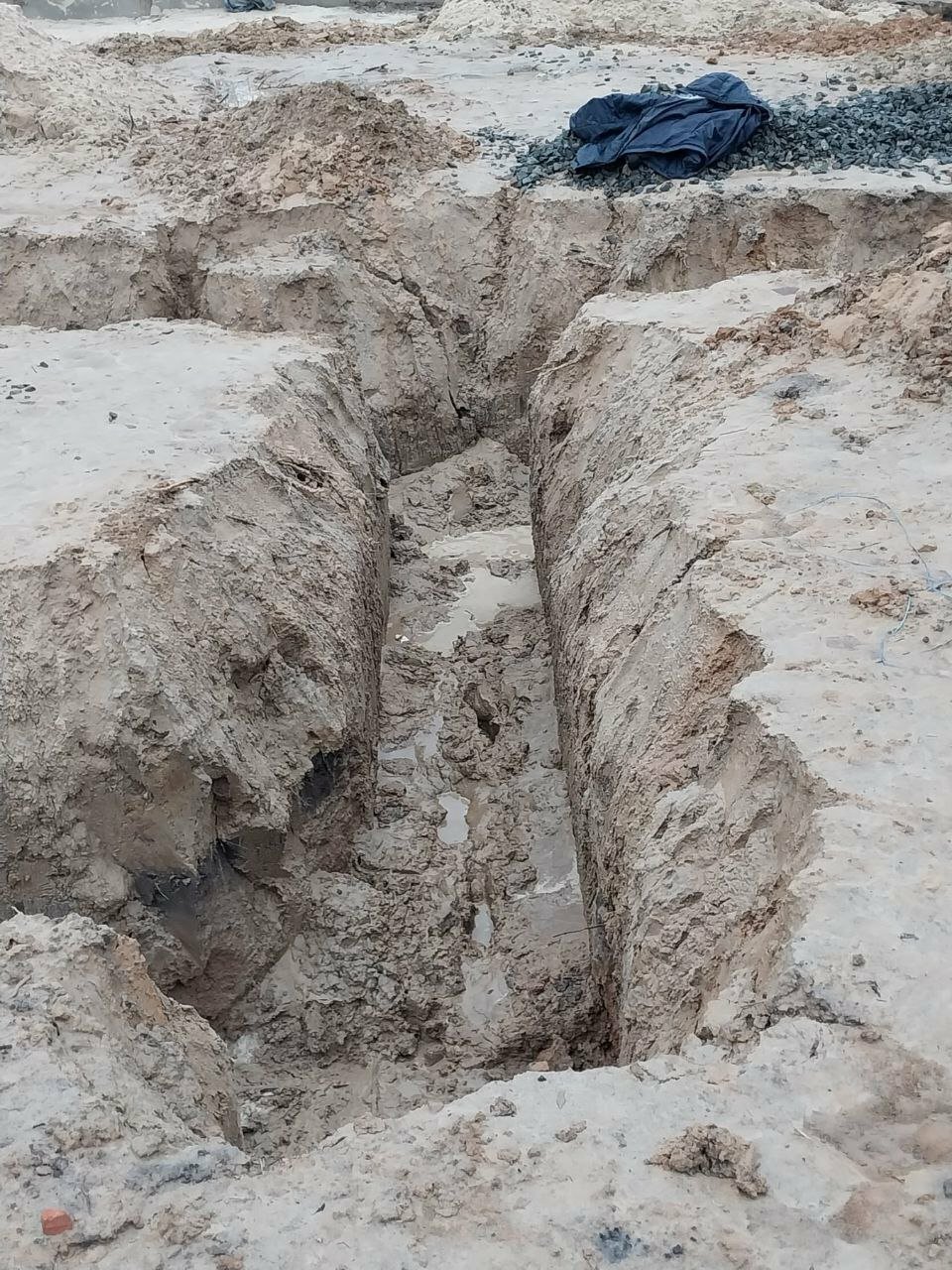

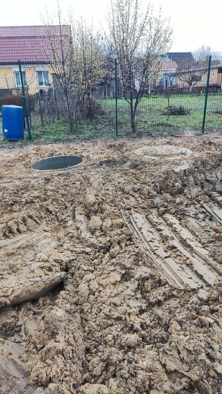

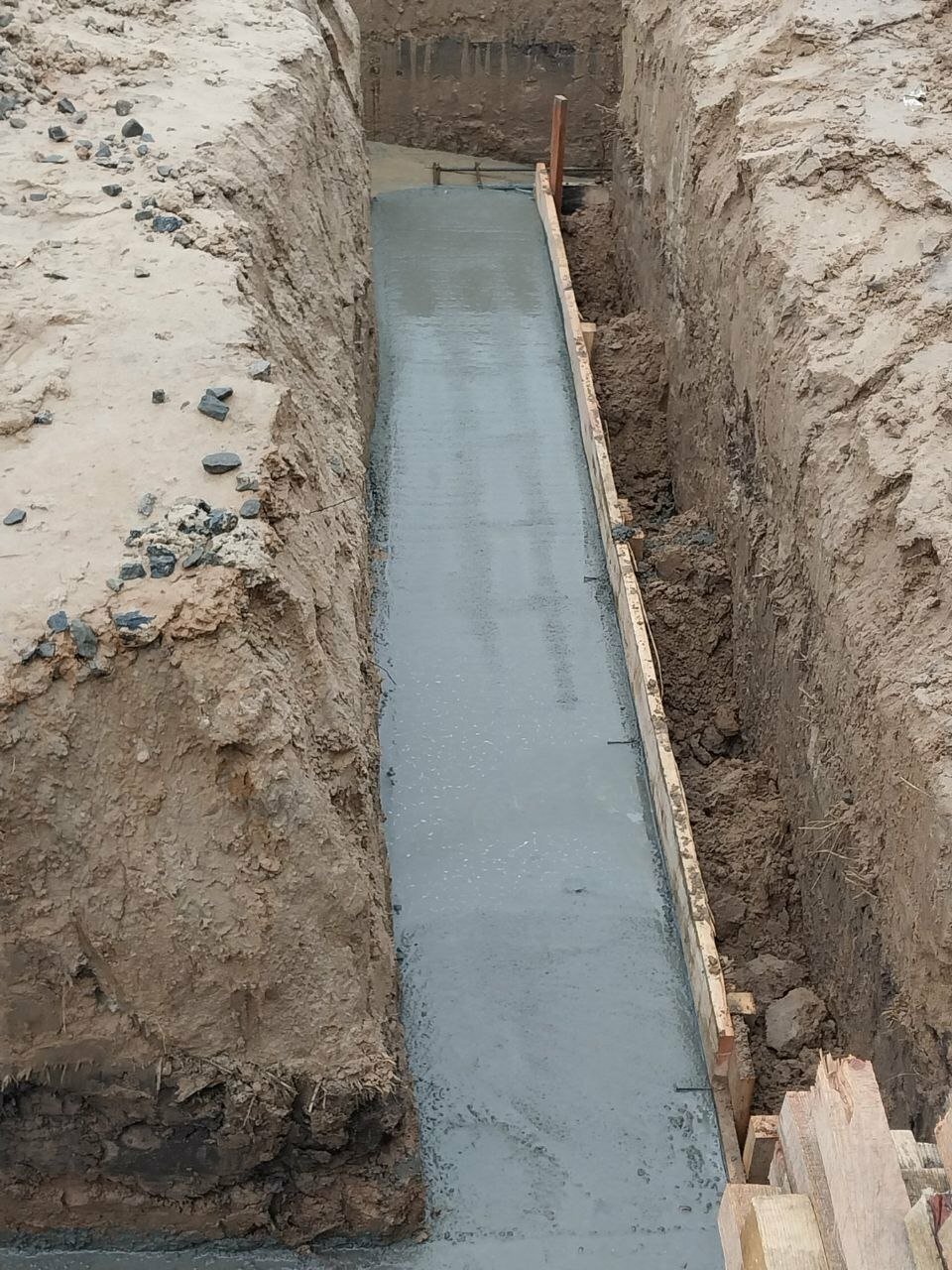

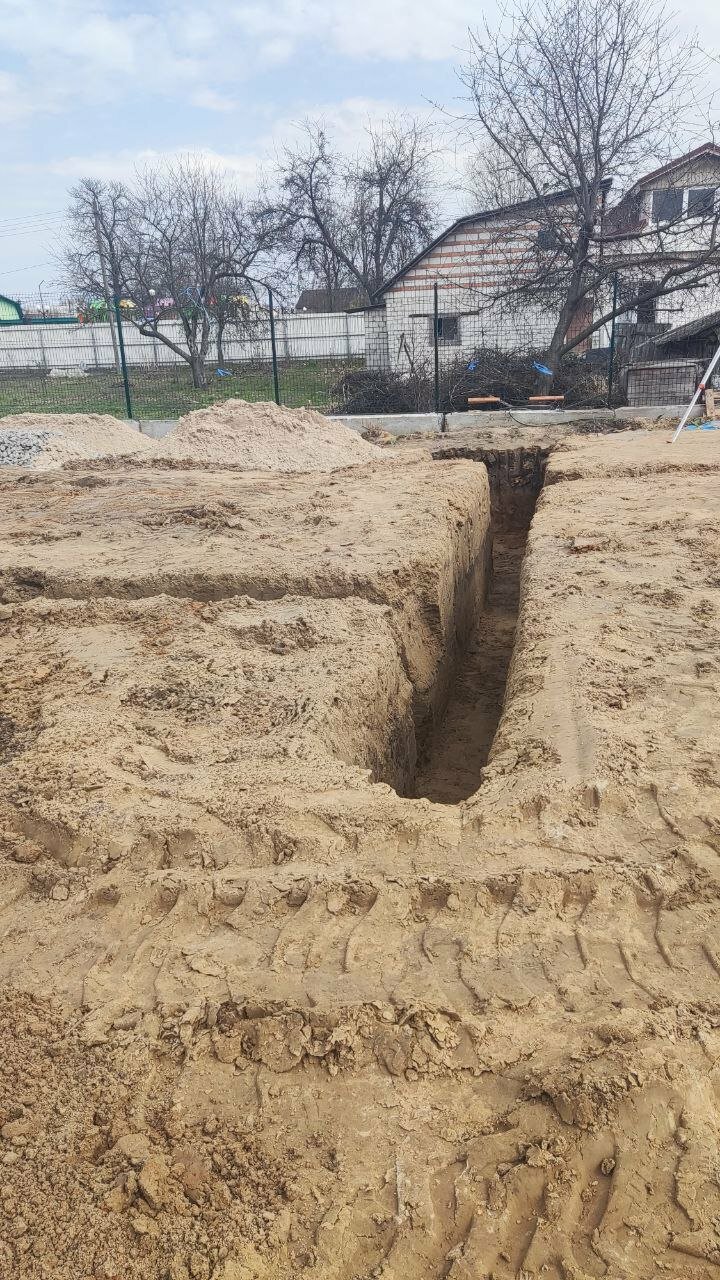

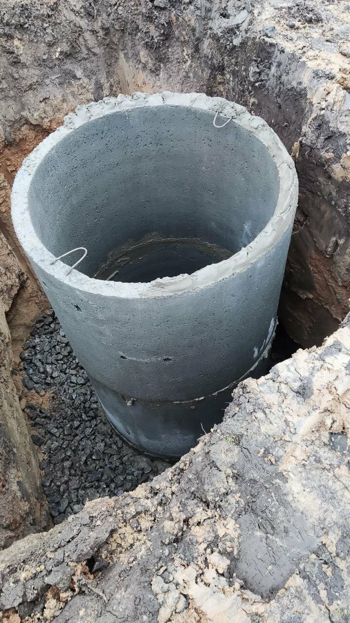

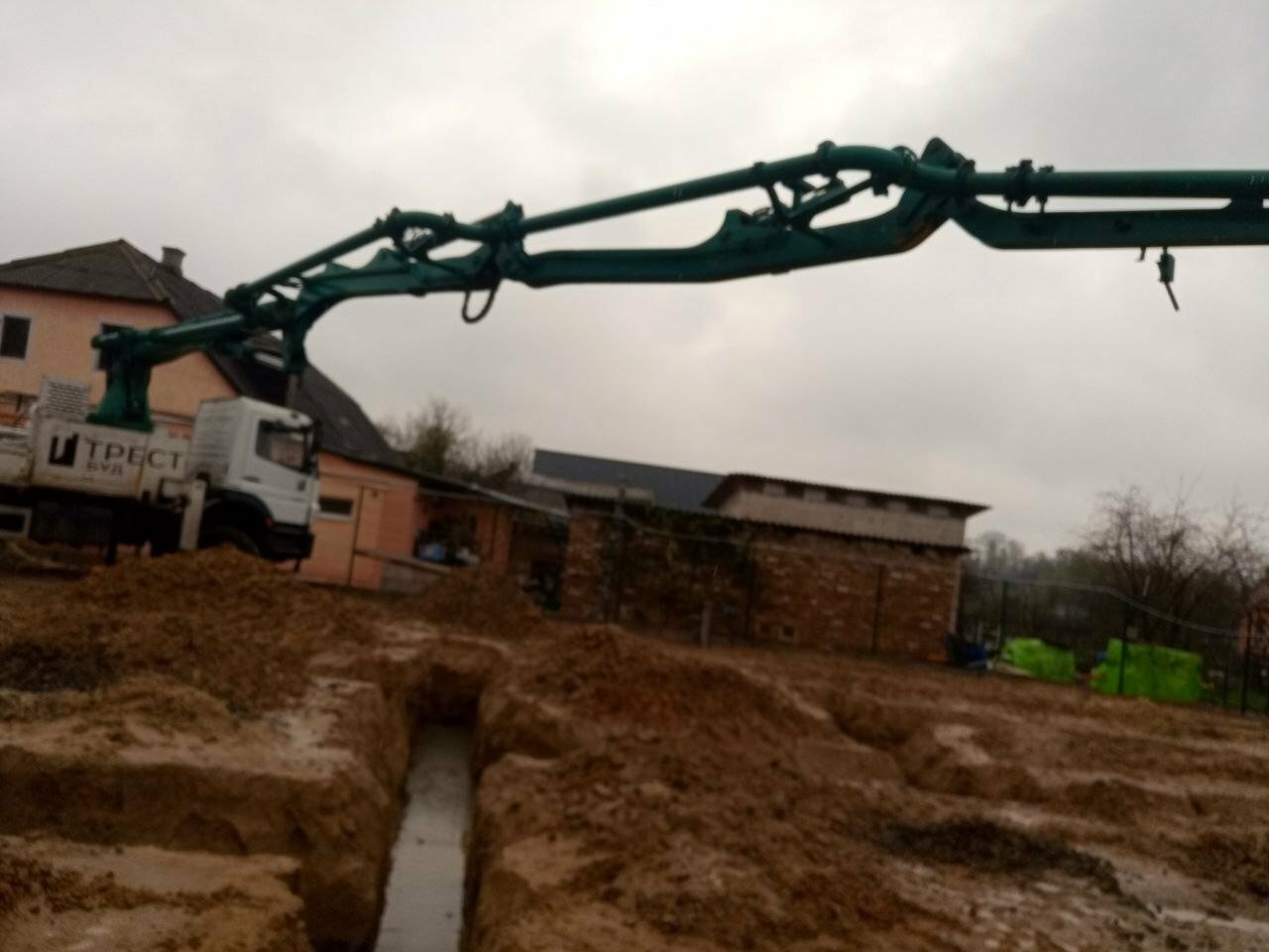

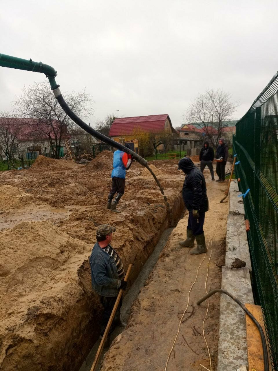

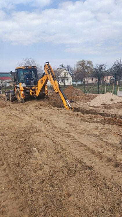

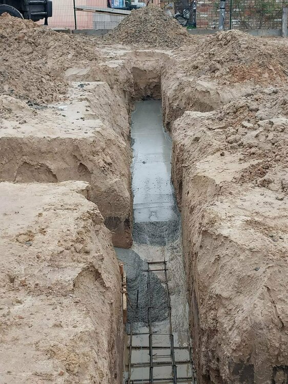

Приїхали хлопці на фундамент. Насамперед зробили яму під туалет. Потім це буде септик для санвузла у госпблоку.
Ну і зробили винесення осей будинку (а їх багато через дуже неправильну форму)

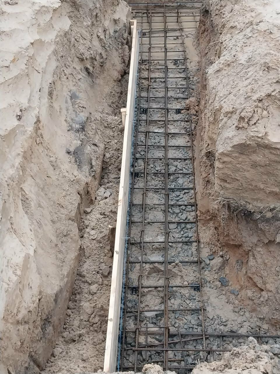

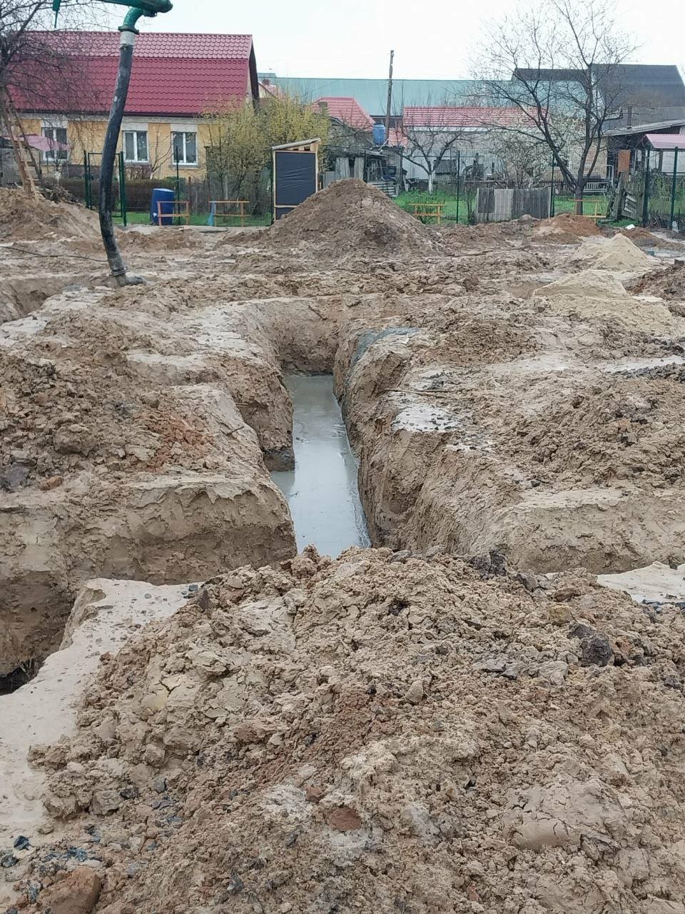

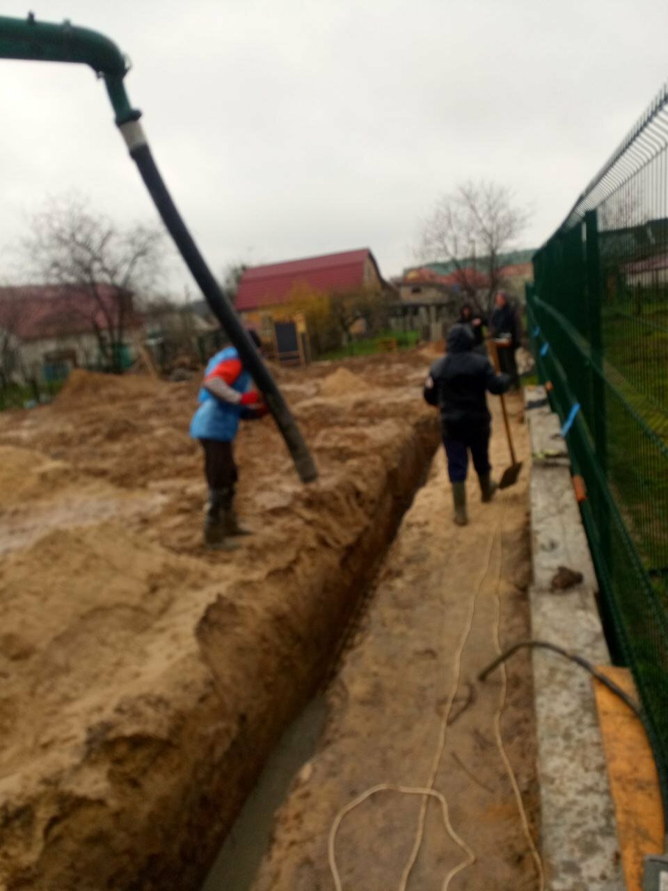

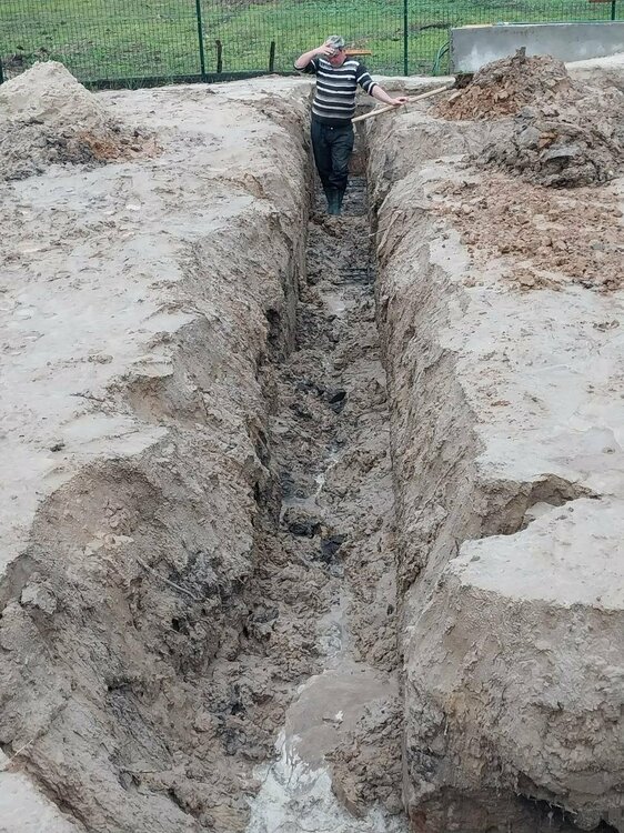

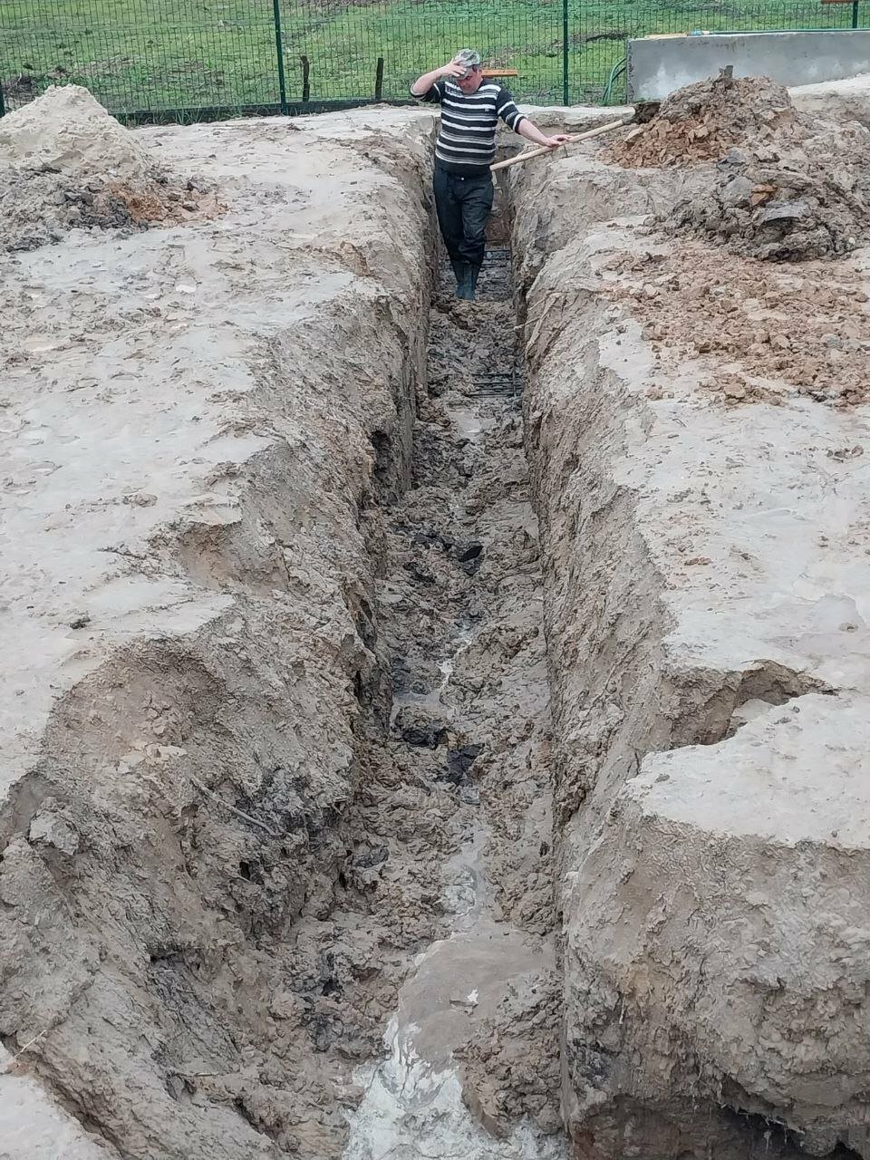

Приїхав трактор, вирив траншеї. Зв'язали каркаси для подушки та почали їх опускати. Але тут зарядили дощі та .... все попливло ((
Причому кілька разів усе зачищали, і потім знову заливало і засипало. Чесно, на той момент, мені хлопців було шкода.
