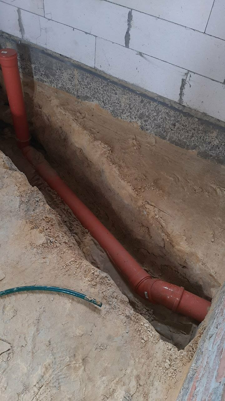

Чи є правильною така схема каналізації?
carolgs
Підкажіть, будь ласка, чи можна робити такий крутий ухил на коротких проміжках каналізаційної магістралі? Наскільки я знаю, для труби 110 має бути 2 см на 1 метр, але майстер зробив каналізацію за такою схемою. Це внутрішня каналізація, вона виходить через фундамент назовні. З іншого боку є продовження в сусіднє приміщення, там зроблено з потрібним ухилом (2 см на 1 м). Зверху буде заливатись чорнова підлога.
Правильно ж, коли вертикальний сегмент переходить в горизонтальний на вихід із будинку різко, а не під таким великим кутом на достатньо довгому відрізку. Ще є можливість переробити, бо мені не зовсім це подобається. А, може, я помиляюсь, і все працюватиме. Порадьте, будь ласка
не знаю как на таком участке по протяжности, но угол в 2см на метр для 110 трубы- это чтобы вода и какаха перемещались вместе. выше уклон - вода быстрее уходит и какаха остается сама наедине. в трубе.
Це зрозуміло. У тому й справа, що цікавить саме таке питання - чи стосується правило ухилу коротких секцій та ще й на виході з будинку, коли там має бути крутий спуск
Звісно то тільки для горизонтальних, стояки з квартири на 16 поверсі ніхто з укліном 2см не робить
Вы зайдите в любой подвал многоэтажки, вы там такие углы увидите..., и ничего, работает.
2 см это минимум, а так вроде от 2 до 15 см норма.

У пластика низкий коэффициент шероховатости. Вода проскакивает быстрее, чем то что она смывает.
До двох метрів робіть уклін який захочете. Більше двох, 2-3 тисячних. Відкриваємо мануал Остендорфа, там все написано.

Як на мене, то ідеальною була би така схема, коли ухил зберігається до самого кінця, а потім магістраль одразу переходить у вертикаль через кут на 45 та трійник на 45. Тобто, треба просто взяти трійник на 45, а не на 90, і трохи підняти його - так ми позбудемось перегинів траси (отого черв'ячка), а ухил стане нормативним.
Якщо помилка критична, звісно, доведеться переробити ділянку з трійником. Але, можливо, це не так і потрібно? Тому дуже потребую експертної думки, яка підтвердить чи розсіє мої побоювання

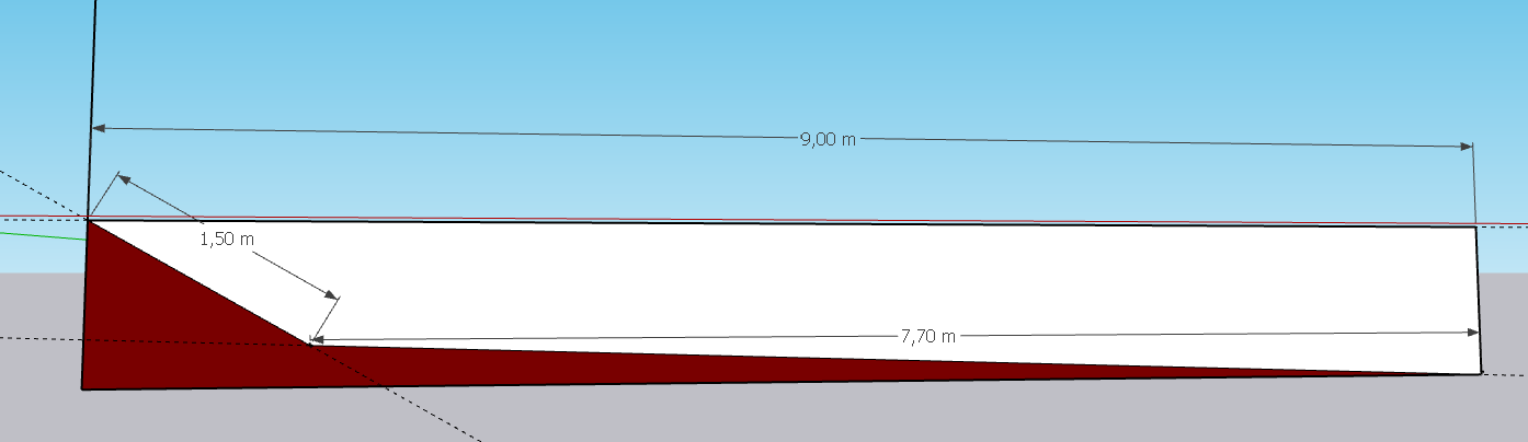

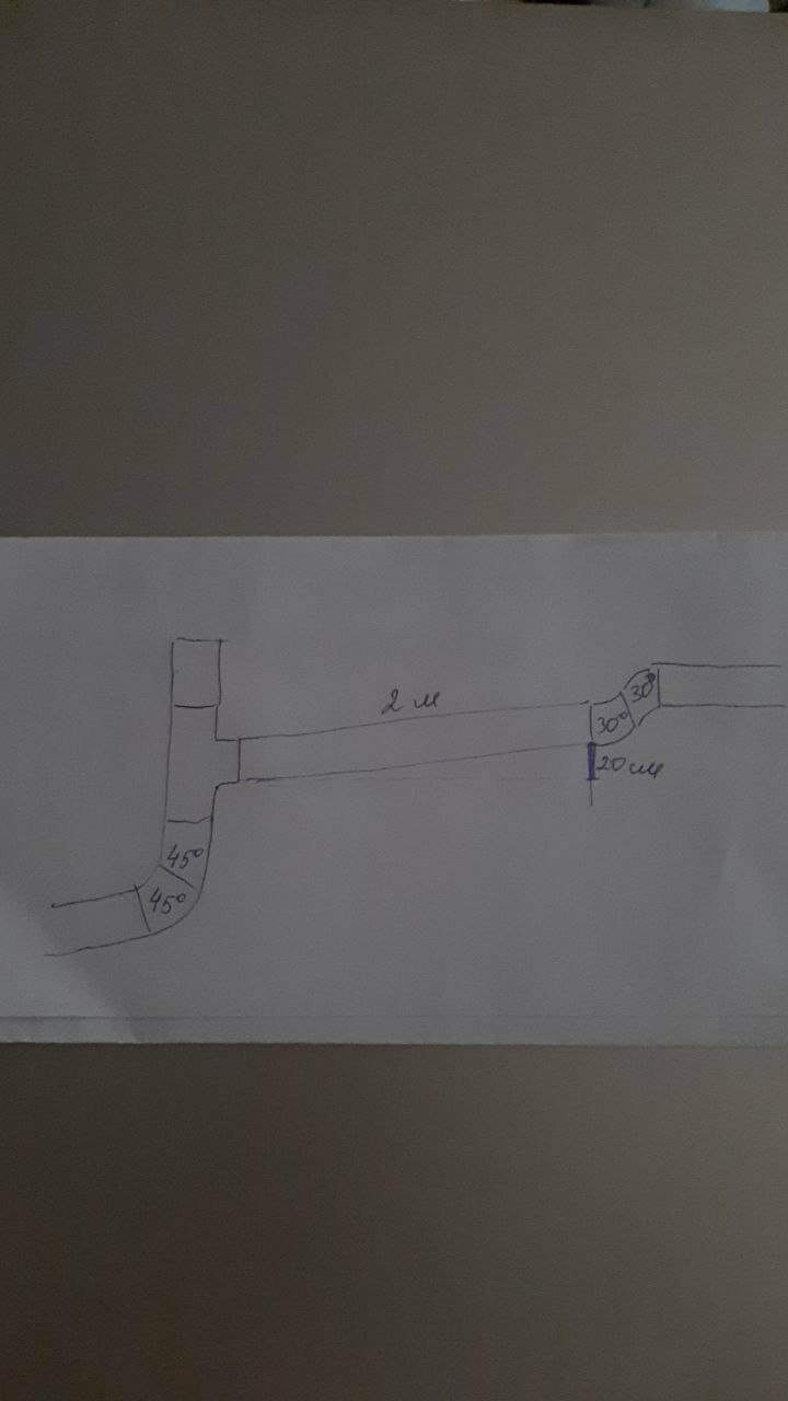

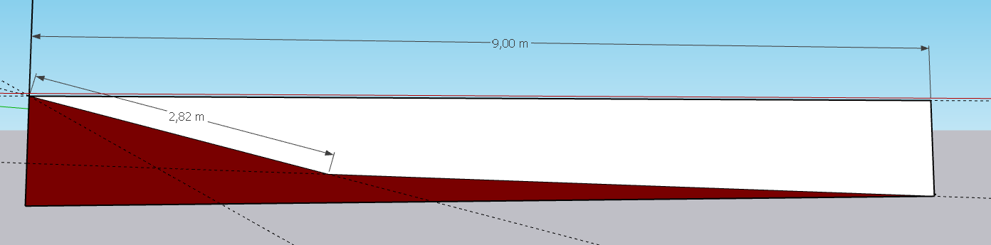

Друзі вітаю!
Сподіваюсь ТС не буде ображатись, якщо я задам тут питання. Не хочу створювати окрему тему.
Маю таку ситуацію.
1. Труба що виходить з фундаменту вища за септик на 1м. Це так щоб зайти прям під кришку септика.
2. Відстань між будинком та септиком майже 9м.
Питання, як краще зробити:
1. Заломати трубу, на виході з будинку, на 30 градусів.
2. Заломати трубу, на виході з будинку, на 15 гразусів.
Як я зрозумів, то 30 грудусів буде ок. Прошу поради

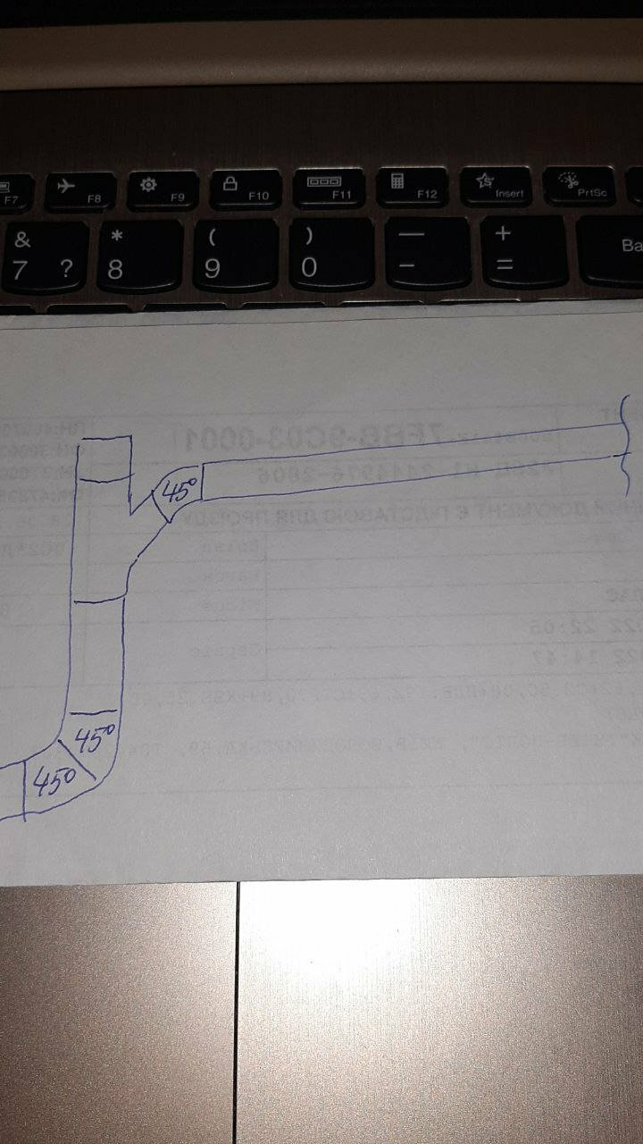

хз. Відверто не знаю які тут дозволені/заборонені норми. :)
Якщо 90 зверху, і 90 знизу можна, то взагалі буде мені простіше. Я ж вірно зрозумів. 90 градусів з горизонталі в вертикаль і потім з вертикалі в горизон????
Змінено користувачем S_k_i_f
Ну а як у квартирах каналізація працює? Вертикально стояк і горизонтально труба, ніхто через сусідів не скорочує
6 хвилин тому, S_k_i_f сказав:
З вертикалі в горизонт вже два коліна по 45.
