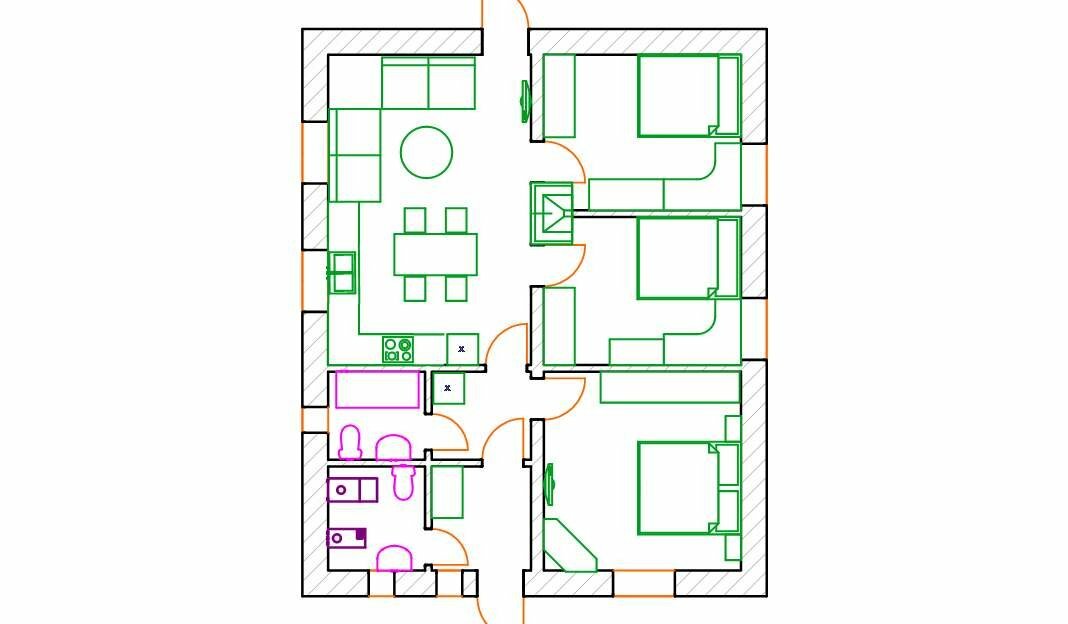

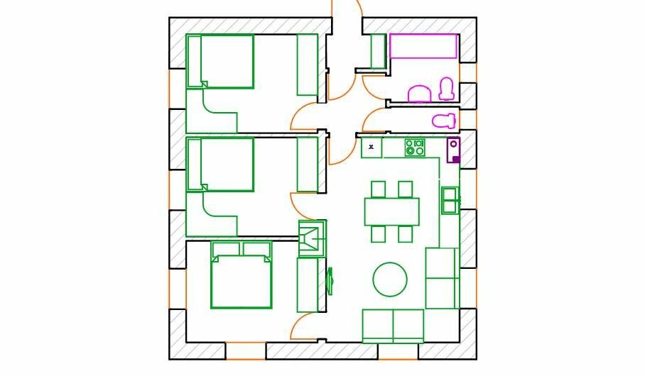

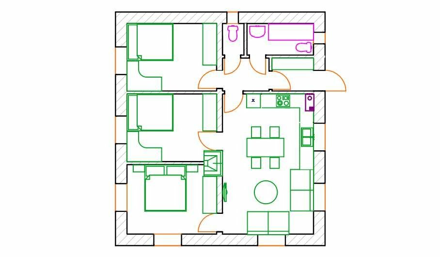

vadimv Опубліковано: 27 жовтня 2023 Поділитись Опубліковано: 27 жовтня 2023 (змінено) 1 годину тому, Nikolay Cherednichenko сказав: Поділіться таким скарбом. Дуже хочеться побачити одноповерховий в таких розмірах, з гарним плануванням. Буду вдячний Та без проблем. Ось в розмірах 10х8: Змінено 27 жовтня 2023 користувачем vadimv 1 Посилання на коментар Поділитися на інших сайтах More sharing options...

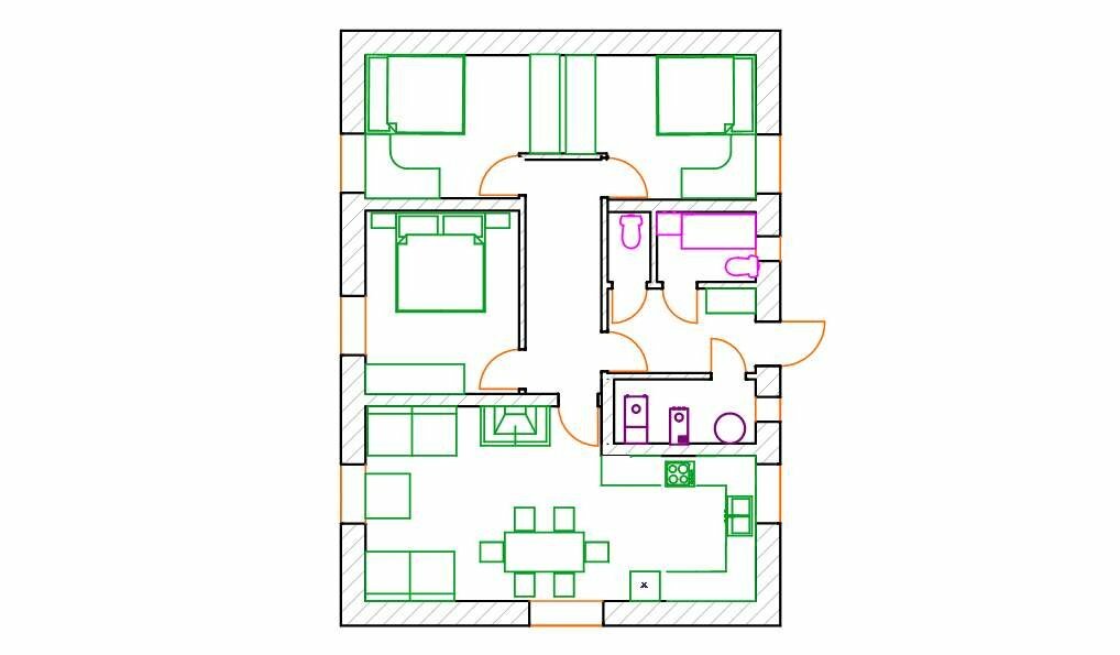

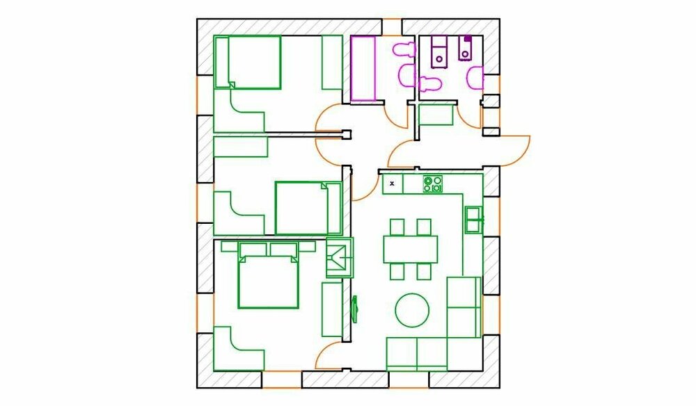

vadimv Опубліковано: 27 жовтня 2023 Поділитись Опубліковано: 27 жовтня 2023 (змінено) 1 годину тому, Nikolay Cherednichenko сказав: Поділіться таким скарбом. Дуже хочеться побачити одноповерховий в таких розмірах, з гарним плануванням. Буду вдячний 9х8 Змінено 27 жовтня 2023 користувачем vadimv 1 Посилання на коментар Поділитися на інших сайтах More sharing options...

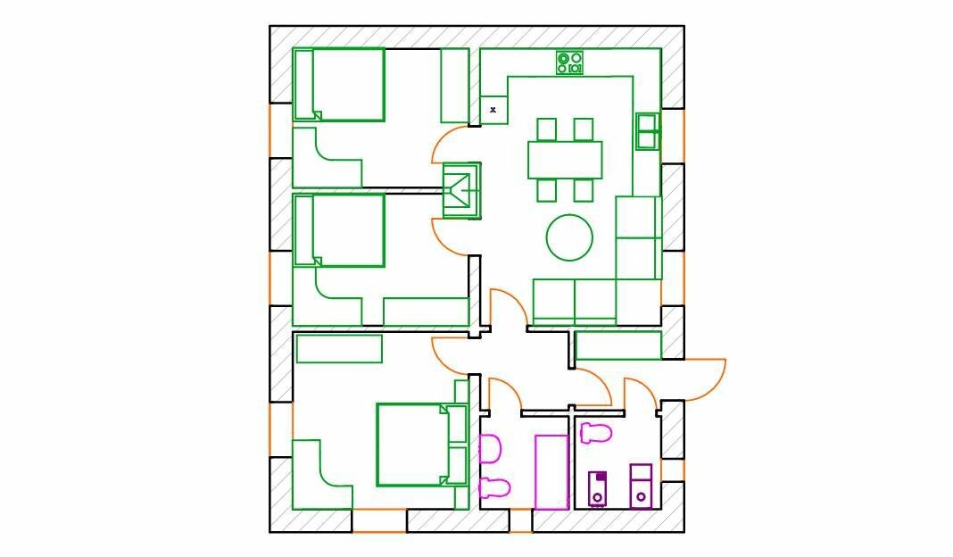

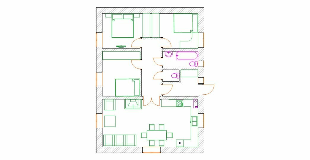

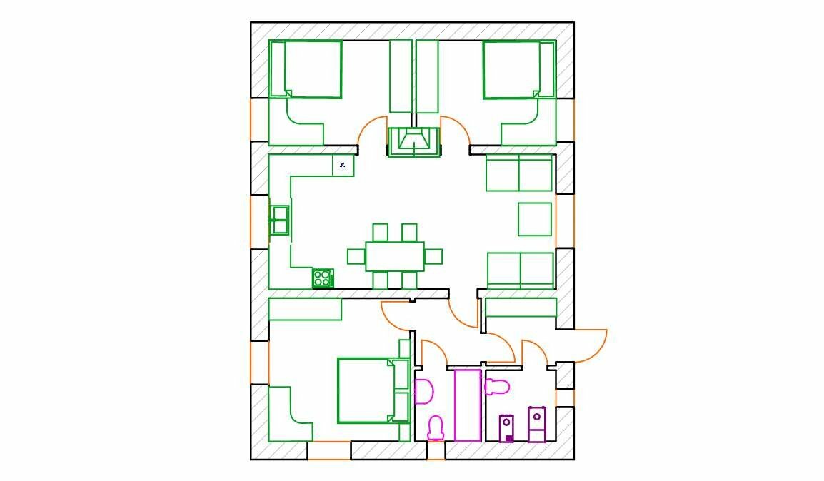

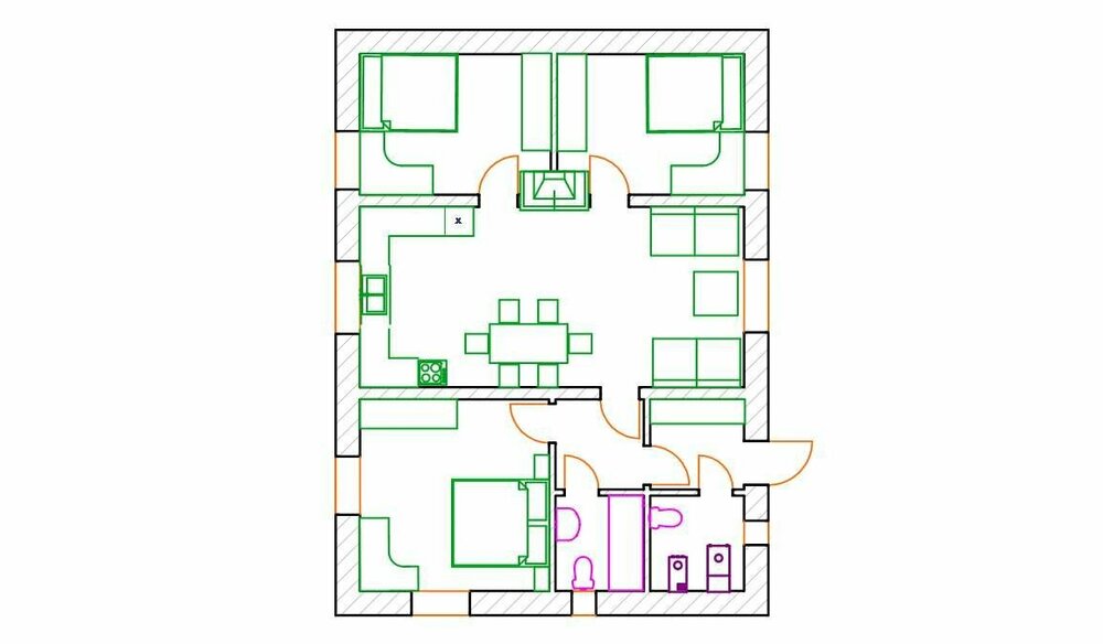

vadimv Опубліковано: 27 жовтня 2023 Поділитись Опубліковано: 27 жовтня 2023 (змінено) 1 годину тому, Nikolay Cherednichenko сказав: Поділіться таким скарбом. Дуже хочеться побачити одноповерховий в таких розмірах, з гарним плануванням. Буду вдячний 11х8 Змінено 27 жовтня 2023 користувачем vadimv 1 Посилання на коментар Поділитися на інших сайтах More sharing options...
Nikolay Cherednichenko Опубліковано: 28 жовтня 2023 Автор Поділитись Опубліковано: 28 жовтня 2023 9 часов назад, vadimv сказал: 11х8 Ок, дякую. А які там розміри кімнат і кухні/вітальні у тих будинках? Посилання на коментар Поділитися на інших сайтах More sharing options...
vadimv Опубліковано: 28 жовтня 2023 Поділитись Опубліковано: 28 жовтня 2023 (змінено) 2 години тому, Nikolay Cherednichenko сказав: А які там розміри кімнат і кухні/вітальні у тих будинках? 3х4. 4х4, 8х4 Змінено 28 жовтня 2023 користувачем vadimv Посилання на коментар Поділитися на інших сайтах More sharing options...

Nikolay Cherednichenko Опубліковано: 28 жовтня 2023 Автор Поділитись Опубліковано: 28 жовтня 2023 1 минуту назад, vadimv сказал: 3х4. 4х4, 6х4 Дякую Посилання на коментар Поділитися на інших сайтах More sharing options...

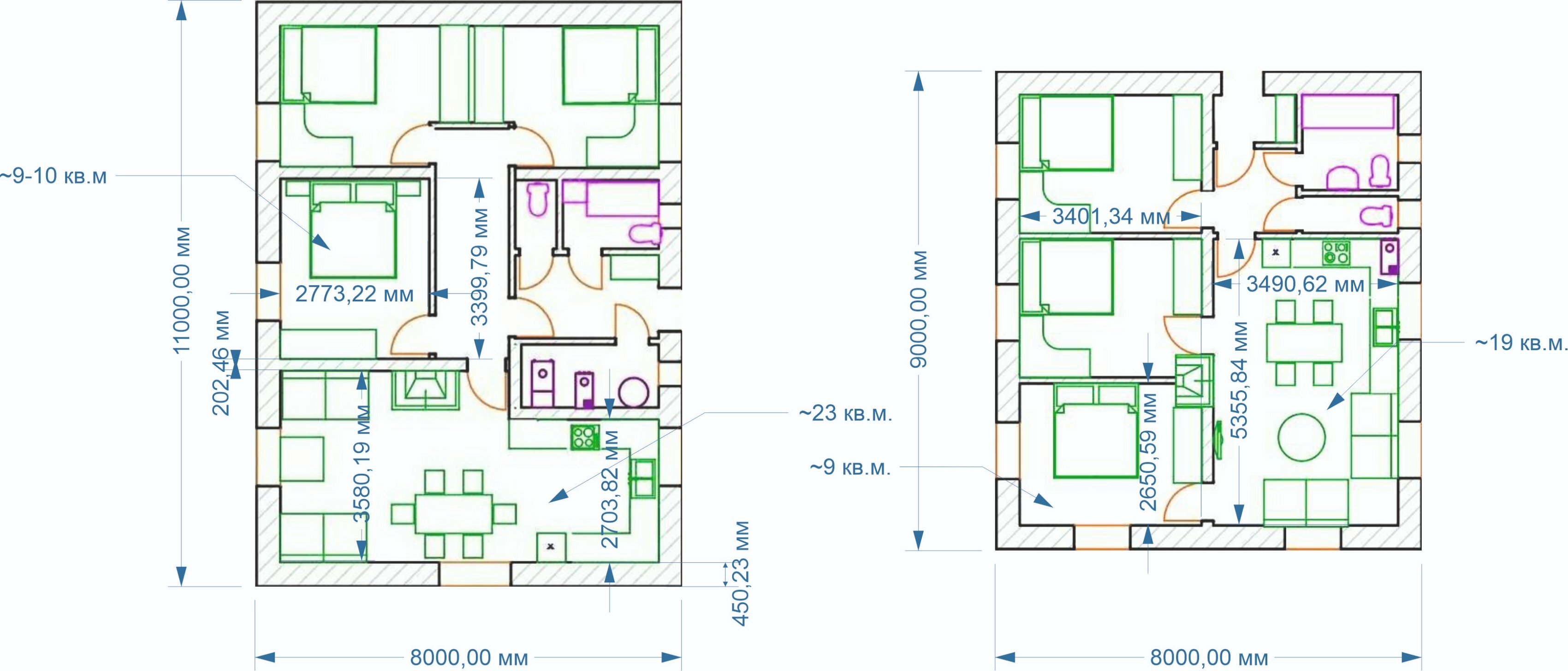

Nikolay Cherednichenko Опубліковано: 28 жовтня 2023 Автор Поділитись Опубліковано: 28 жовтня 2023 2 часа назад, vadimv сказал: 3х4. 4х4, 8х4 Шось з пропорціями не то, чи я чогось трохи не розумію? Навіть якщо припустити що розміри на пару десять см. більші-все одно будиночок для гномів... Посилання на коментар Поділитися на інших сайтах More sharing options...
vadimv Опубліковано: 28 жовтня 2023 Поділитись Опубліковано: 28 жовтня 2023 (змінено) 53 хвилини тому, Nikolay Cherednichenko сказав: Шось з пропорціями не то, чи я чогось трохи не розумію? Розміри 11х8 (3х4, 8х4) - це внутрішні розміри, а не зовнішні. Зовнішні залежать від товщини стін і можуть гуляти в дуже великих діапазонах. 53 хвилини тому, Nikolay Cherednichenko сказав: все одно будиночок для гномів... Ми в будинку з приблизно такими розмірами (80 кв.м) прожили 10 років - нам норм. Після хрущоби з кімнатами по 7-8 кв.м, де кімната 15 кв.м називалася "залою" ) Змінено 28 жовтня 2023 користувачем vadimv Посилання на коментар Поділитися на інших сайтах More sharing options...
Nikolay Cherednichenko Опубліковано: 28 жовтня 2023 Автор Поділитись Опубліковано: 28 жовтня 2023 19 минут назад, vadimv сказал: Розміри 11х8 (3х4, 8х4) - це внутрішні розміри, а не зовнішні. Зовнішні залежать від товщини стін і можуть гуляти в дуже великих діапазонах. Ми в будинку з приблизно такими розмірами (80 кв.м) прожили 10 років - нам норм. Після хрущоби з кімнатами по 7-8 кв.м, де кімната 15 кв.м називалася "залою" ) Ааа,зрозумів. Я чомусь завжди відштовхуюсь від габаритів по зовнішнім стінам. в мене є схожий ескіз (один із перших моїх), та правда на дві кімнати і кухню/вітальню, і там я ледве вліз в 8,4х12 (по зовнішнім), я його викладав на першій сторінці цієї теми. В Хрущовці ніколи не мешкав, і так склалося що мешкав у будинках з великими кімнатами(відносно), тому і планую спальню на двох не менше 15 кв.м., банально щоб норм об`єм повітря був, дитині теж не менше 14 кв.м., щоб мав де погратися,машинки покатати і банально друзів привести. Посилання на коментар Поділитися на інших сайтах More sharing options...
vadimv Опубліковано: 28 жовтня 2023 Поділитись Опубліковано: 28 жовтня 2023 (змінено) 5 хвилин тому, Nikolay Cherednichenko сказав: планую спальню на двох не менше 15 кв.м., банально щоб норм об`єм повітря був, дитині теж не менше 14 кв.м. У моїх "малюнках" є спальні по 16 кв.м (4х4), хоча в основному 3х4, це мінімум. Для повітря у нас завжди були відкриті вікна на провітрювання, навіть взимку. Змінено 28 жовтня 2023 користувачем vadimv 1 Посилання на коментар Поділитися на інших сайтах More sharing options...
Nikolay Cherednichenko Опубліковано: 28 жовтня 2023 Автор Поділитись Опубліковано: 28 жовтня 2023 4 минуты назад, vadimv сказал: У моїх "малюнках" є спальні по 16 кв.м (4х4), хоча в основному 3х4, це мінімум. Для повітря у нас завжди були відкриті вікна на провітрювання, навіть взимку. Навіть взимку...знайома ситуація! Зараз такого не практикуємо. Зробив комбіновану вентиляцію з приточними клапанами (правда все так "кустарнєнько" то реалізував) функцію виконує на "ура" (після вчорашньої модернізаціїї, якщо то так можна назвати). Посилання на коментар Поділитися на інших сайтах More sharing options...

i.may Опубліковано: 29 жовтня 2023 Поділитись Опубліковано: 29 жовтня 2023 5 хвилин тому, Nikolay Cherednichenko сказав: проведіть мені курс побутової вентиляції))) (жартую, не в образу)))) 🙂 Функцію ж виконує на "ура"(с)! Навіщо ж будувати лишні квадрати - на виході це $800-1000 за кожний... Сам розглядаю ТАКЕ 1 Посилання на коментар Поділитися на інших сайтах More sharing options...

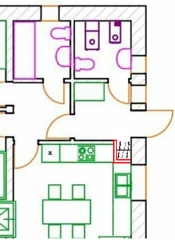

i.may Опубліковано: 29 жовтня 2023 Поділитись Опубліковано: 29 жовтня 2023 28.10.2023 в 08:26, Nikolay Cherednichenko сказав: В кого є чим поділитися чи щось підказати-я готовий вислухати і подискутувати. Я би у Quadratisch praktisch gut 🙂 малофункціональний кут кухні віддавав би під гардеробну нішу/шафу у тамбурі/передпокої. 3 Посилання на коментар Поділитися на інших сайтах More sharing options...
