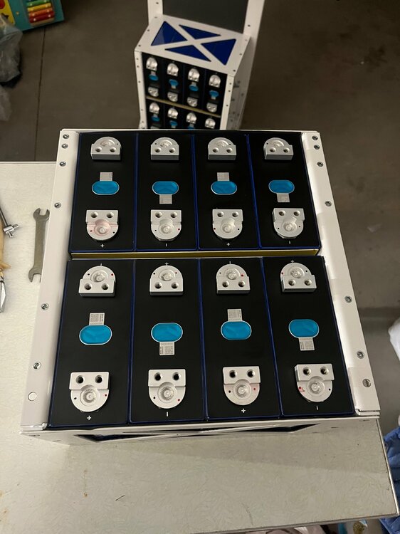

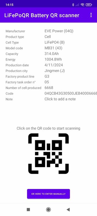

МакДо Опубліковано: 28 січня 2025 Поділитись Опубліковано: 28 січня 2025 Ось в знадобився мій старий андроїд. 1 Посилання на коментар Поділитися на інших сайтах More sharing options...

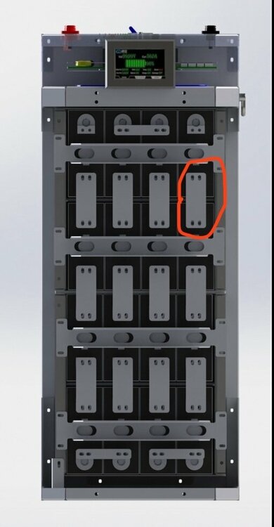

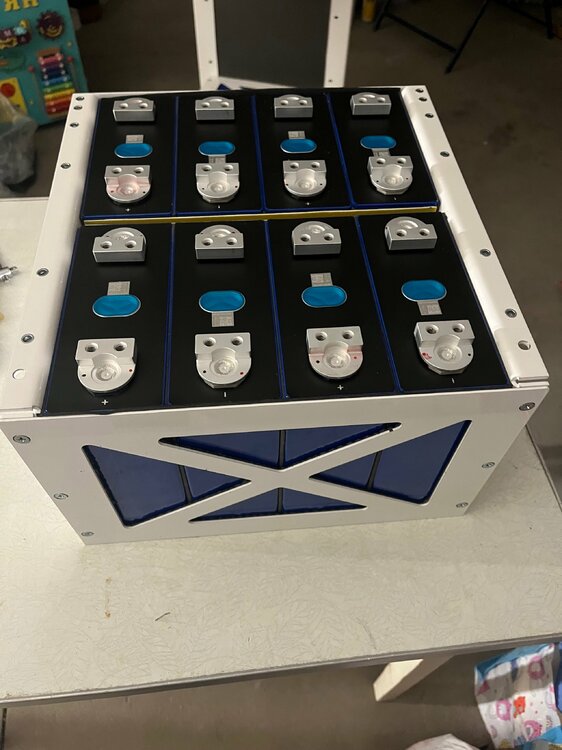

МакДо Опубліковано: 28 січня 2025 Поділитись Опубліковано: 28 січня 2025 12 хвилин тому, ЯД сказав: Но стандартная как раз подойдет. Но на эти посты только 1 шт помещается. А на первые 314, где типа не заводские посты, помещалось 2) Ні. Між текстолітом 8мм шпилька. Комірки на ребро. 1 1 Посилання на коментар Поділитися на інших сайтах More sharing options...

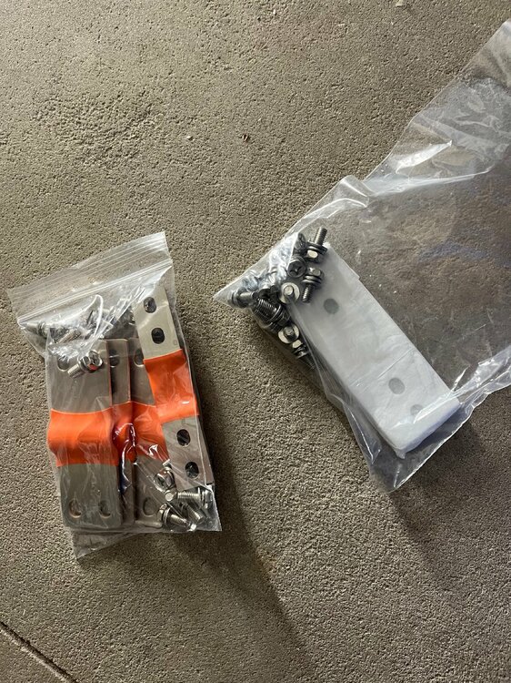

Vikctor Опубліковано: 28 січня 2025 Автор Поділитись Опубліковано: 28 січня 2025 2 часа назад, МакДо сказал: От в все. Всі 2,299в. Не випуклі. Код зараз просканую. Дивна комплектація по перемичкам.) Порти оригінальні. 1 1 Посилання на коментар Поділитися на інших сайтах More sharing options...
ЯД Опубліковано: 28 січня 2025 Поділитись Опубліковано: 28 січня 2025 1 година тому, МакДо сказав: Ні. Між текстолітом 8мм шпилька. Комірки на ребро. Я про это говорил. Тут шпилька м8 в трубке 1 Посилання на коментар Поділитися на інших сайтах More sharing options...

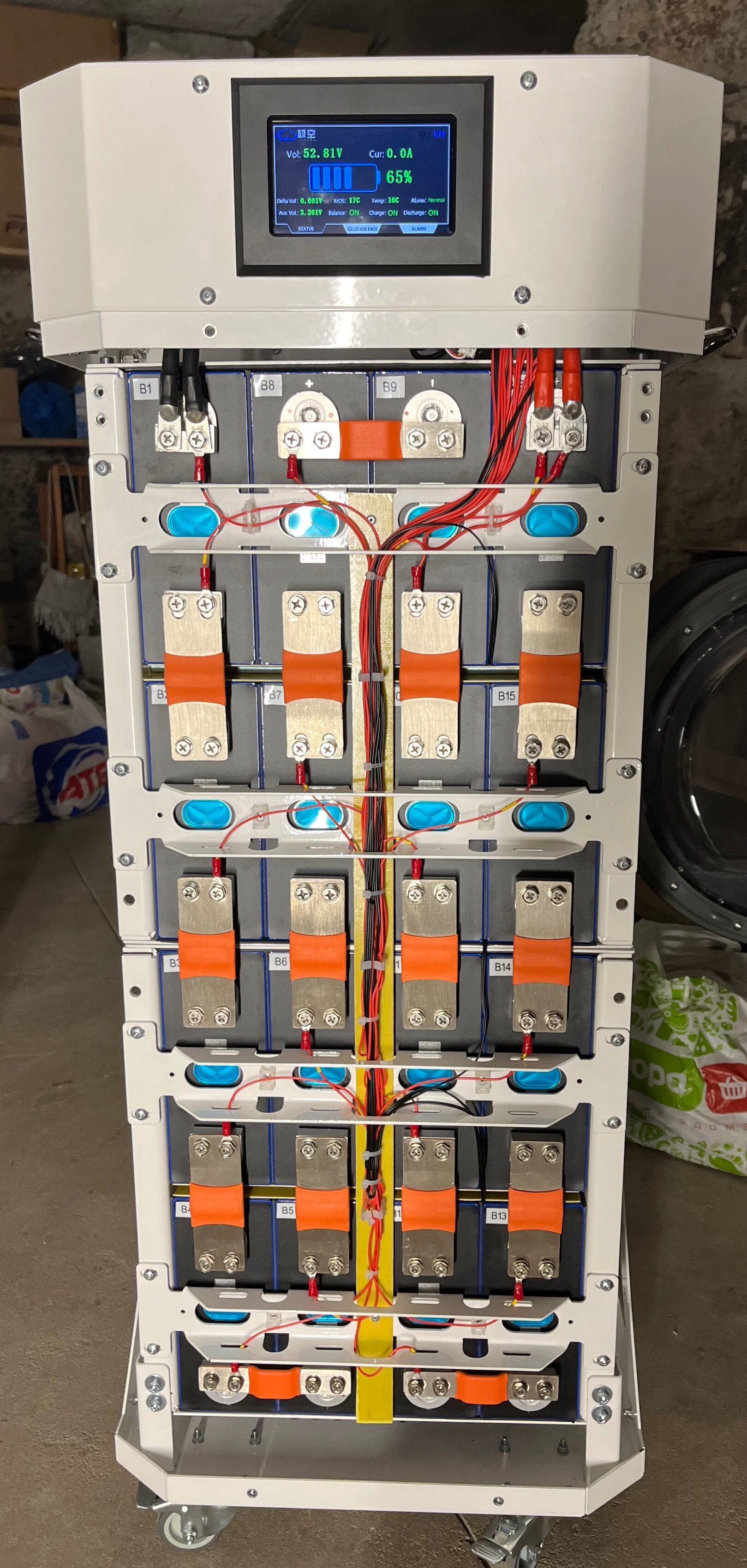

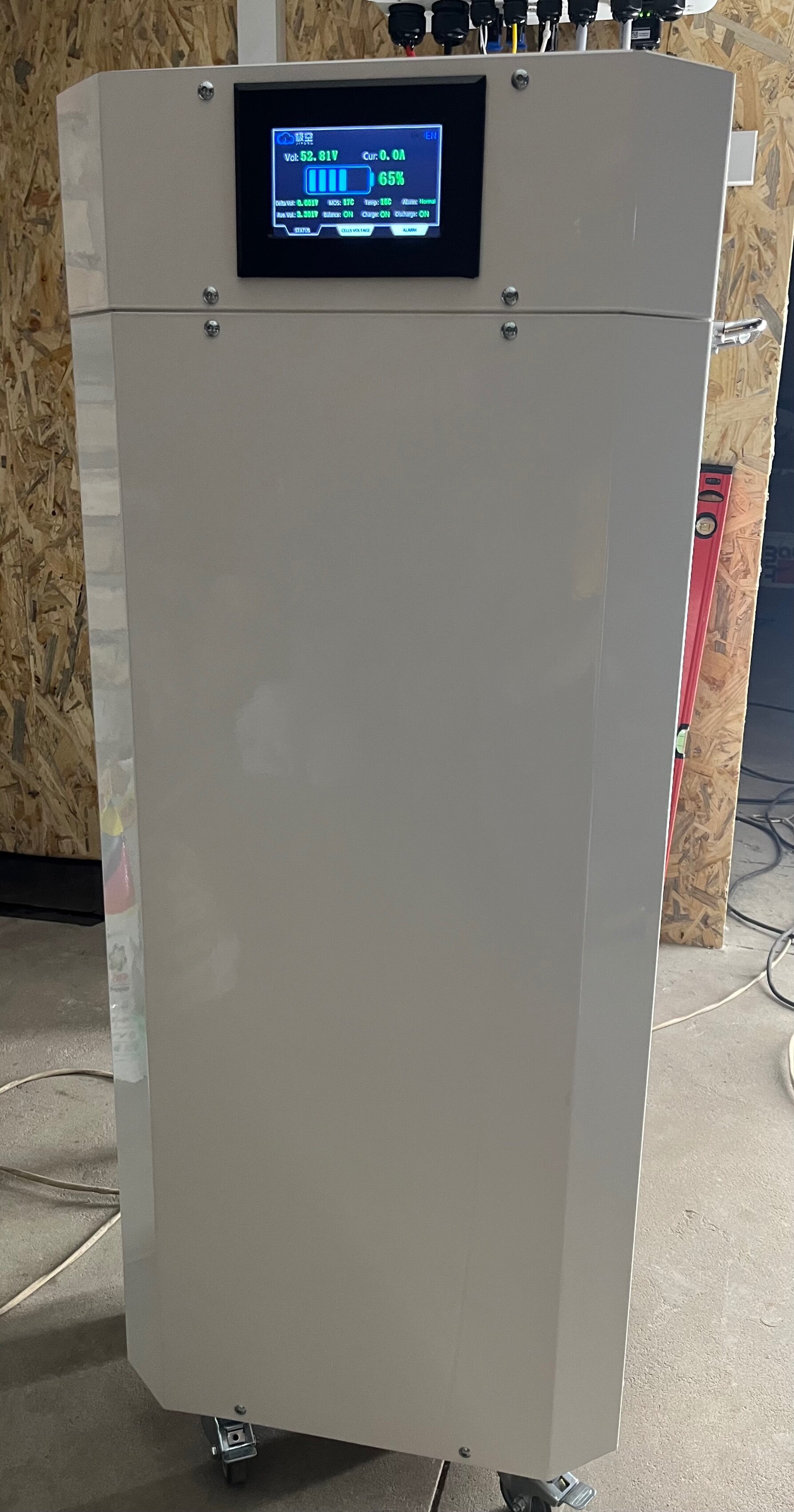

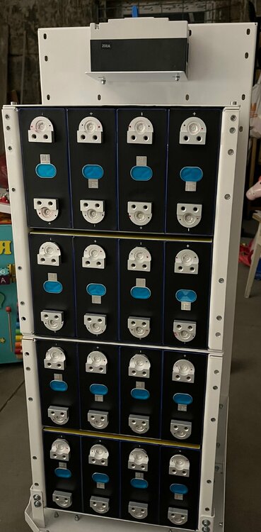

МакДо Опубліковано: 28 січня 2025 Поділитись Опубліковано: 28 січня 2025 (змінено) А тим часом я майже закінчив збірку комірок. Регулюю стискання комірок динамометричною рукою Готово. Яке ж воно падло важке. Змінено 28 січня 2025 користувачем МакДо 4 1 Посилання на коментар Поділитися на інших сайтах More sharing options...

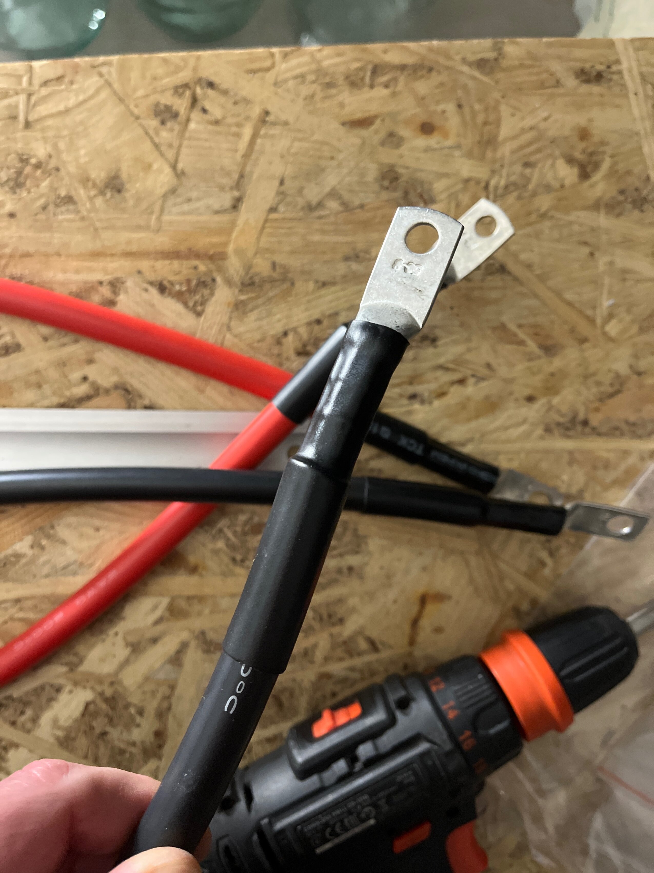

МакДо Опубліковано: 1 лютого 2025 Поділитись Опубліковано: 1 лютого 2025 Фініш. Вперше завжди не легко))) Дякую @Dmodeза рекомендацію наконечників. Вони дійсно офігенні. Просто обтискав дешманською обжимкою. Гідравлічну обжимку позичив у знайомих монтажників ДТЕК Нею взагалі легко. Але 50мм наконечник обтискав 35 пресформою. З 50 пресформи кабель легко вискакував. 10 1 Посилання на коментар Поділитися на інших сайтах More sharing options...
ЯД Опубліковано: 1 лютого 2025 Поділитись Опубліковано: 1 лютого 2025 О, и перемычки по длине хватило. Посилання на коментар Поділитися на інших сайтах More sharing options...
МакДо Опубліковано: 1 лютого 2025 Поділитись Опубліковано: 1 лютого 2025 (змінено) 1 хвилину тому, ЯД сказав: О, и перемычки по длине хватило. Після задіяного свердлильного станка))) тільки середній ряд вертикальних перемичок без розсвердлення. Там достатньо було випрямити пальцями гнучку серединку. Змінено 1 лютого 2025 користувачем МакДо 1 Посилання на коментар Поділитися на інших сайтах More sharing options...

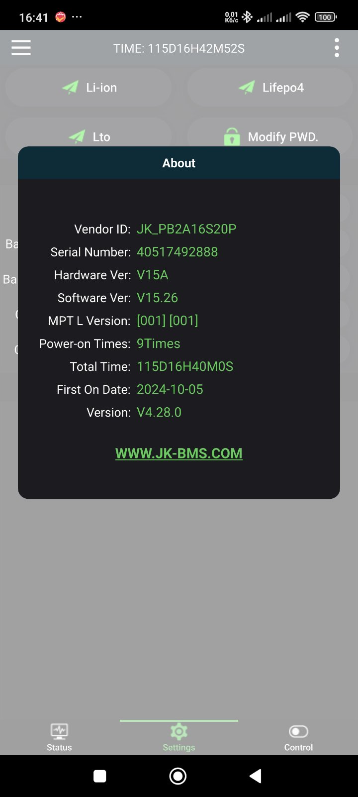

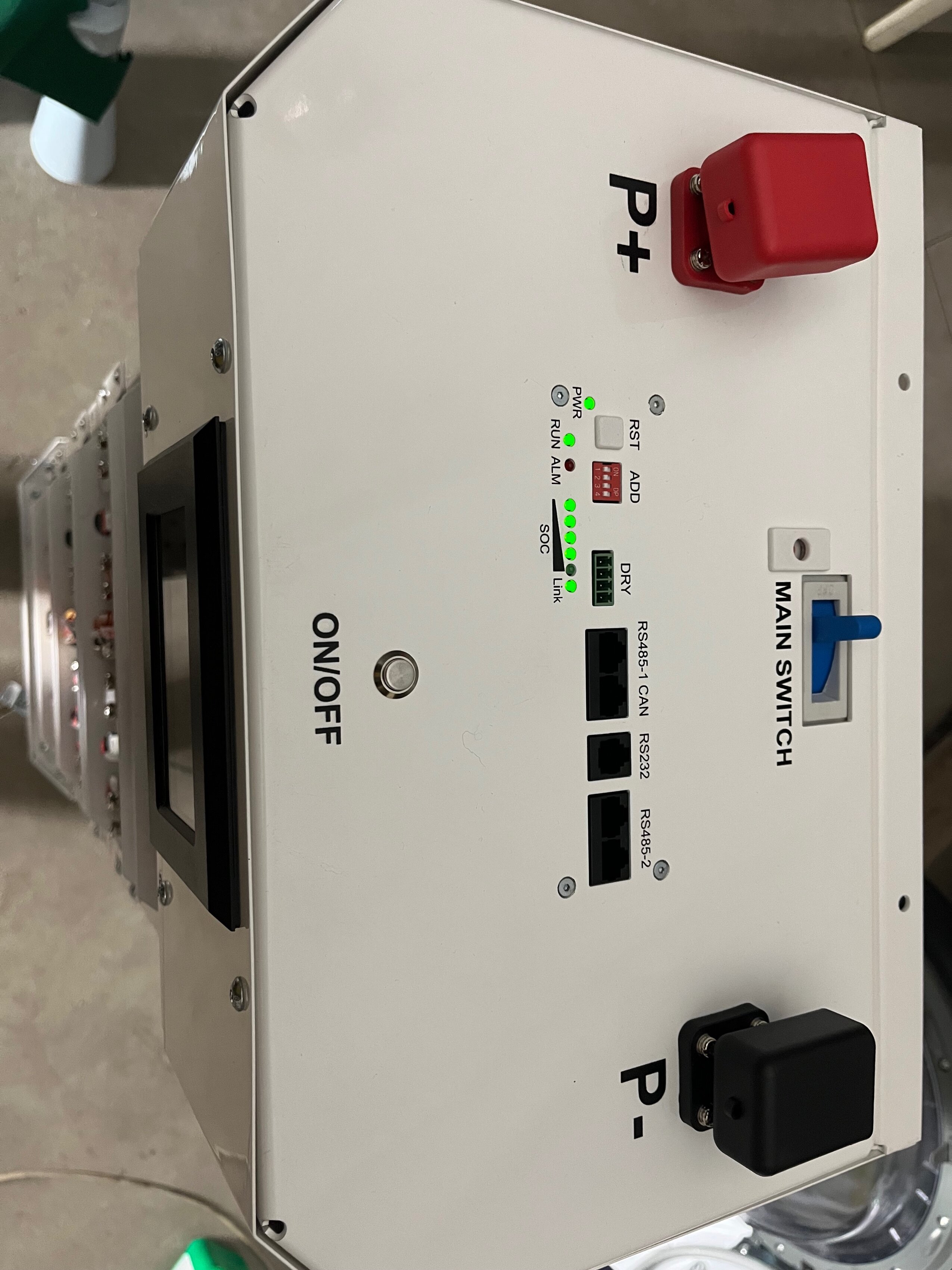

МакДо Опубліковано: 1 лютого 2025 Поділитись Опубліковано: 1 лютого 2025 Шановні, чи правильно я запамʼятав прочитане багато разів? Остання стабільна прошивка для JK це 15.35? 3 Посилання на коментар Поділитися на інших сайтах More sharing options...
Vikctor Опубліковано: 1 лютого 2025 Автор Поділитись Опубліковано: 1 лютого 2025 40 минут назад, МакДо сказал: Шановні, чи правильно я запамʼятав прочитане багато разів? Остання стабільна прошивка для JK це 15.35? Пішов подивився яка в мене. А яки ознаки нестабільності повинні бути в мене з прошівкою 15.26? Посилання на коментар Поділитися на інших сайтах More sharing options...
МакДо Опубліковано: 1 лютого 2025 Поділитись Опубліковано: 1 лютого 2025 32 хвилини тому, Vikctor сказав: Пішов подивився яка в мене. А яки ознаки нестабільності повинні бути в мене з прошівкою 15.26? То я Енді передивився і памʼятаю його матюки на якусь з попередніх версій, що криво SOC рахує. Але ви по вольтажу орієнтуєтесь і вам пофіг. Оновити прошивку. Підʼєднав до інвертора легко. Бо не перший раз. Посилання на коментар Поділитися на інших сайтах More sharing options...
