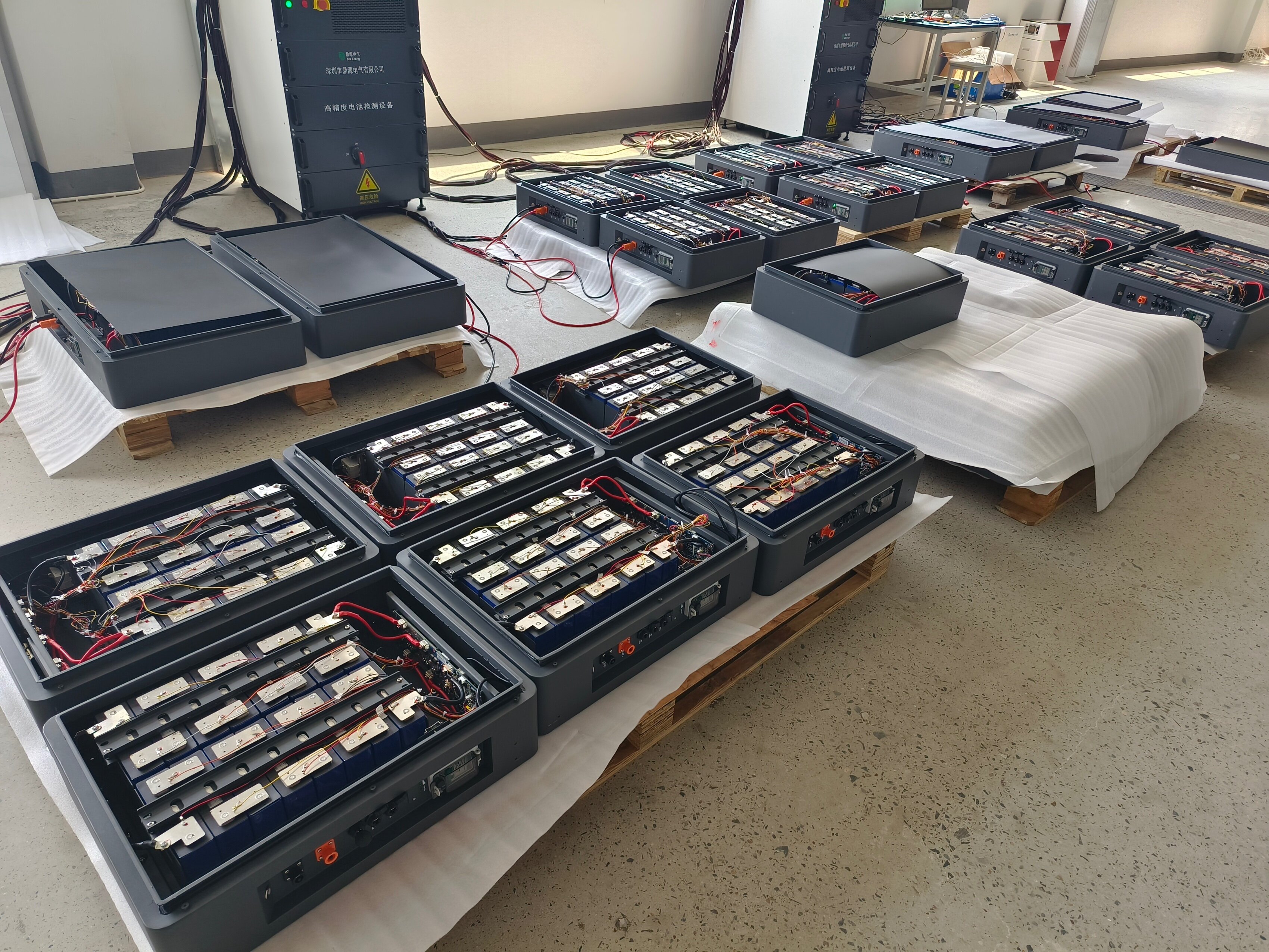

Дозвольте надати вам приклад батареї, що може конкурувати по вартості з самозбірками. Я замовляв її там же, де й інвертор. Єдиний мінус - час очікування. Але до зими має прибути. Це справжнісінький кіт у мішку, китайський витвір, Sunket ESS 10kWh LV. Що скажете про мій вибір? Можете не стримуватися)
п.с. -$1210 + доставка
LFP5-10kWh-LV-Energy-Storage-Battery.pdf
Змінено користувачем МакДо

4 минуты назад, МакДо сказал:
...може конкурувати по вартості з самозбірками
LFP5-10kWh-LV-Energy-Storage-Battery.pdf 363 \u043a\u0411 · 1 загрузка
Це навряд. Конкурувати з іншими готовими збірками безумовно може.

17 хвилин тому, Vikctor сказав:
То мій особистий висновок, розрахований на вартості закупівлі 105Аг банок (32шт), bms, та $90 сусіду за збірку з матеріалами. Виходило ₴52400. Фабричний же кіт в мішку ₴62710 з доставкою. Так, дорожче, але не значуще, бо я ще не рахував розвідники типу шин для зʼєднання і якогось корпусу.
