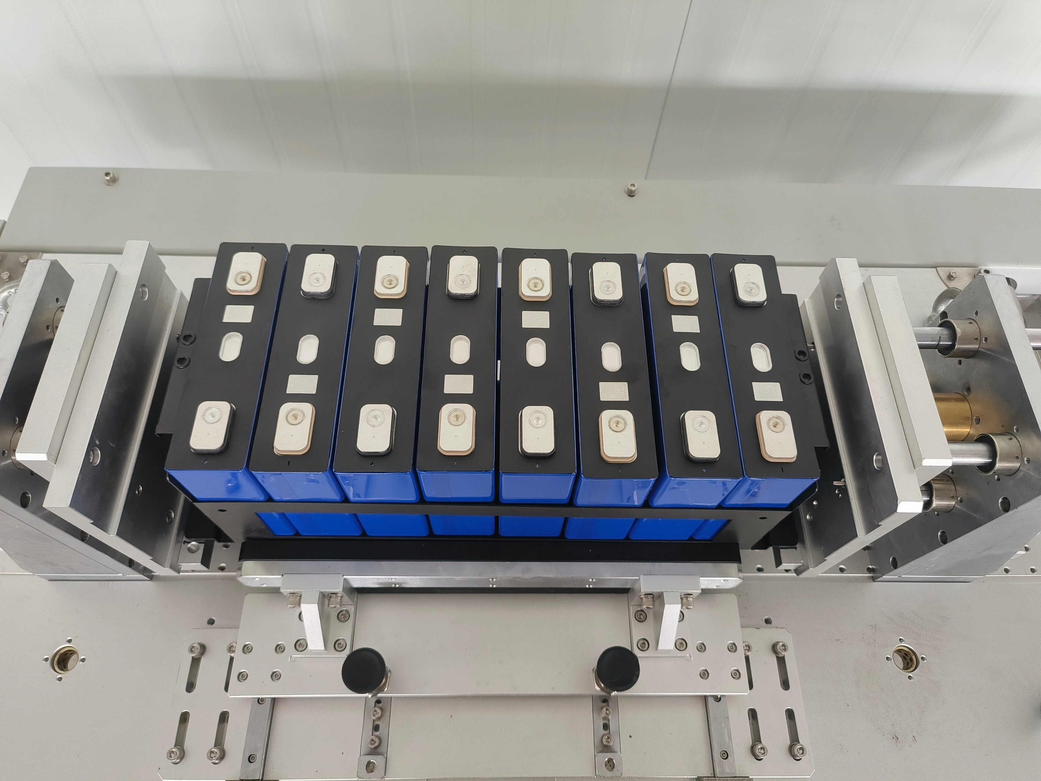

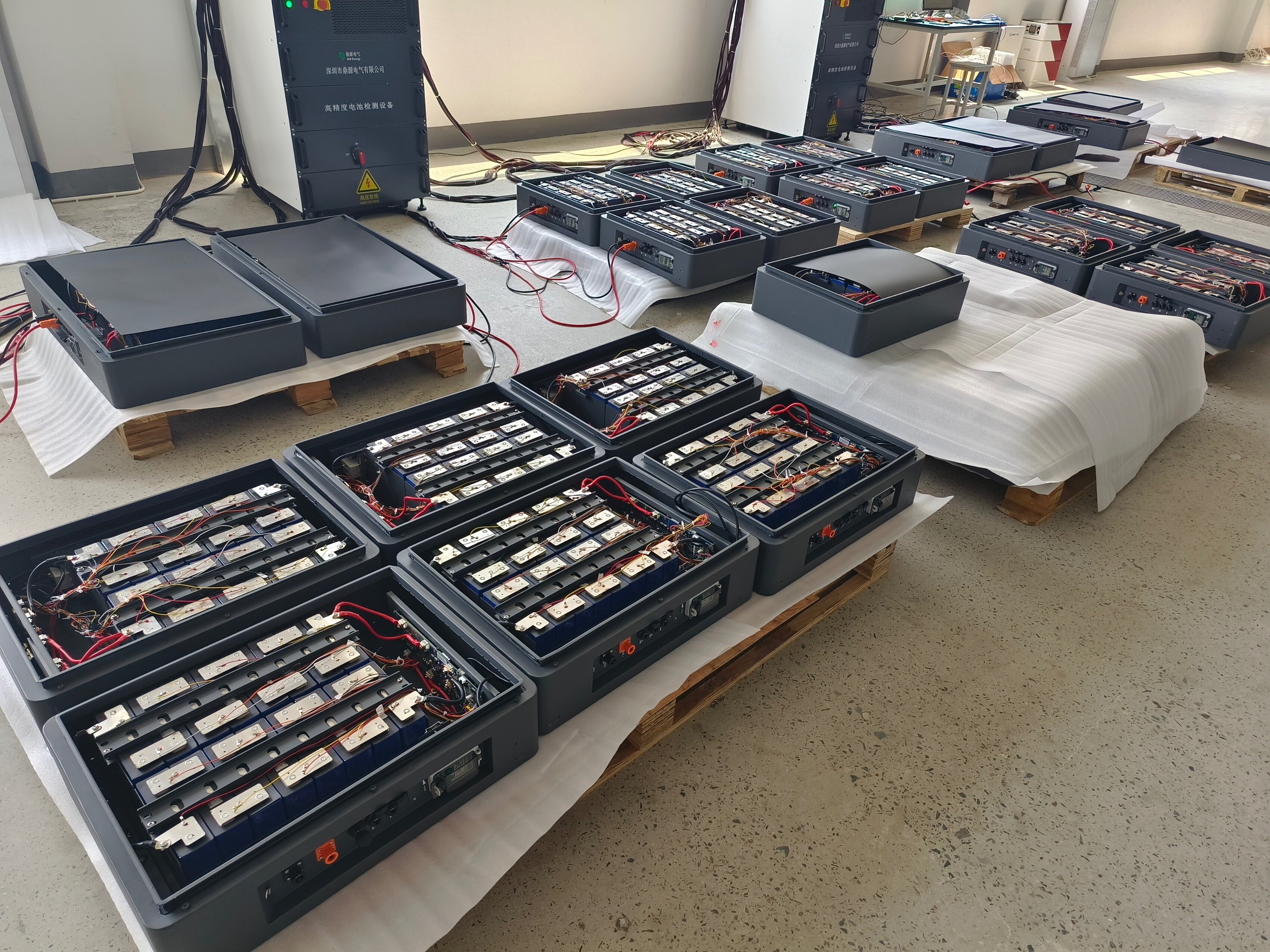

Ні-ні, ви не думайте, типу я вірю, що припливе Grade A в тому красивому корпусі). Все може бути. То кіт в мішку. Бо як тут часто писали - дуже важко визначити, чи банки нові, чи перебиті qr. Міг взяти дві 5.1 pro-b, але жабеня не схотіло +$800 витрачати.
фото з виробництва прислала представниця заводу.
LFP5-10kWh-LV-Energy-Storage-Battery.pdf

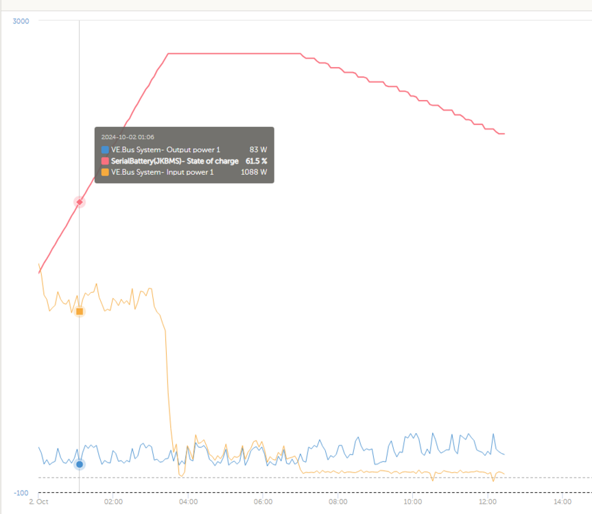

Зараз я свою lifepo4 активно ганяю по нічному тарифу (заряд 95%, розряд до 30%), цікаво скільки зекономлю через місяць. І чи взагалі буде економія враховуючи втрати на перетвореннях.

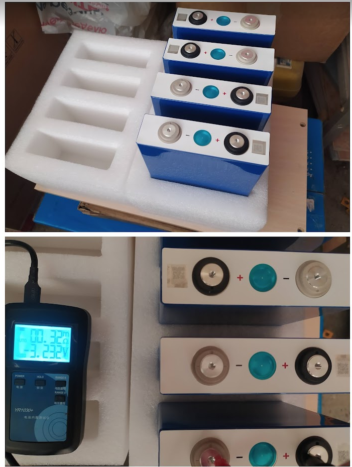

LF105 доїжджають з нкона, ще їх не тримав в руках раніше. Буду куму в квартиру 48v акум робити, дорого йому з 230 чи 280, бо треба 16 шт.. недолік 48в систем отакий. Митниця здерла 960 грн (за 8 шт), і нова пошта ще 200 за "послуги".
Опір мій прилад показує 0.32. даташит ніби каже <0.5
З виду все новеньке, випуск 19 червня 2024.
Неподобаються ці m4, але що поробиш, прийдеться якось викручуватися :)

Та, вони як іграшкові навіть на фоні 230, і ці болтики м4 в комплекті.. як ними великий наконечник на 35-50 квадратів притягнути добре незнаю, шпильки треба купувати, бачив є з переходом на м6, може такі би взяти.. лишня робота.
3 хвилини тому, vovarpd сказав:
Я покупал на металвиче шпильки М4 и на них. Но все равно там площади контакта на терминале не ахти
21 хвилину тому, vovarpd сказав:
Можна до акума притягнути мідну шину, а в ній вже робити отвір під болт М6/М8 і прикручувати наконечник.
