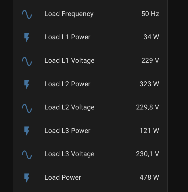

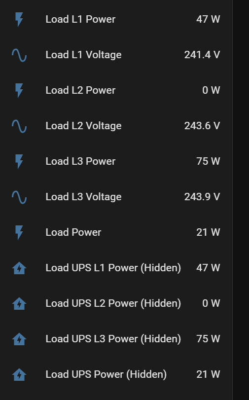

mib Опубліковано: 31 січня 2025 Поділитись Опубліковано: 31 січня 2025 23 часа назад, ЯД сказал: Снова по той интеграции Что то у меня лыжи не едут( На линиях 1 и 3 точно висят вентиляция и котел, и +- похоже. Но что тогда значение лоад павер? не общая ли должна быть? у меня вроде все верно показывает, интеграция вроде та же github.com/davidrapan/ha-solarman 2 Посилання на коментар Поділитися на інших сайтах More sharing options...

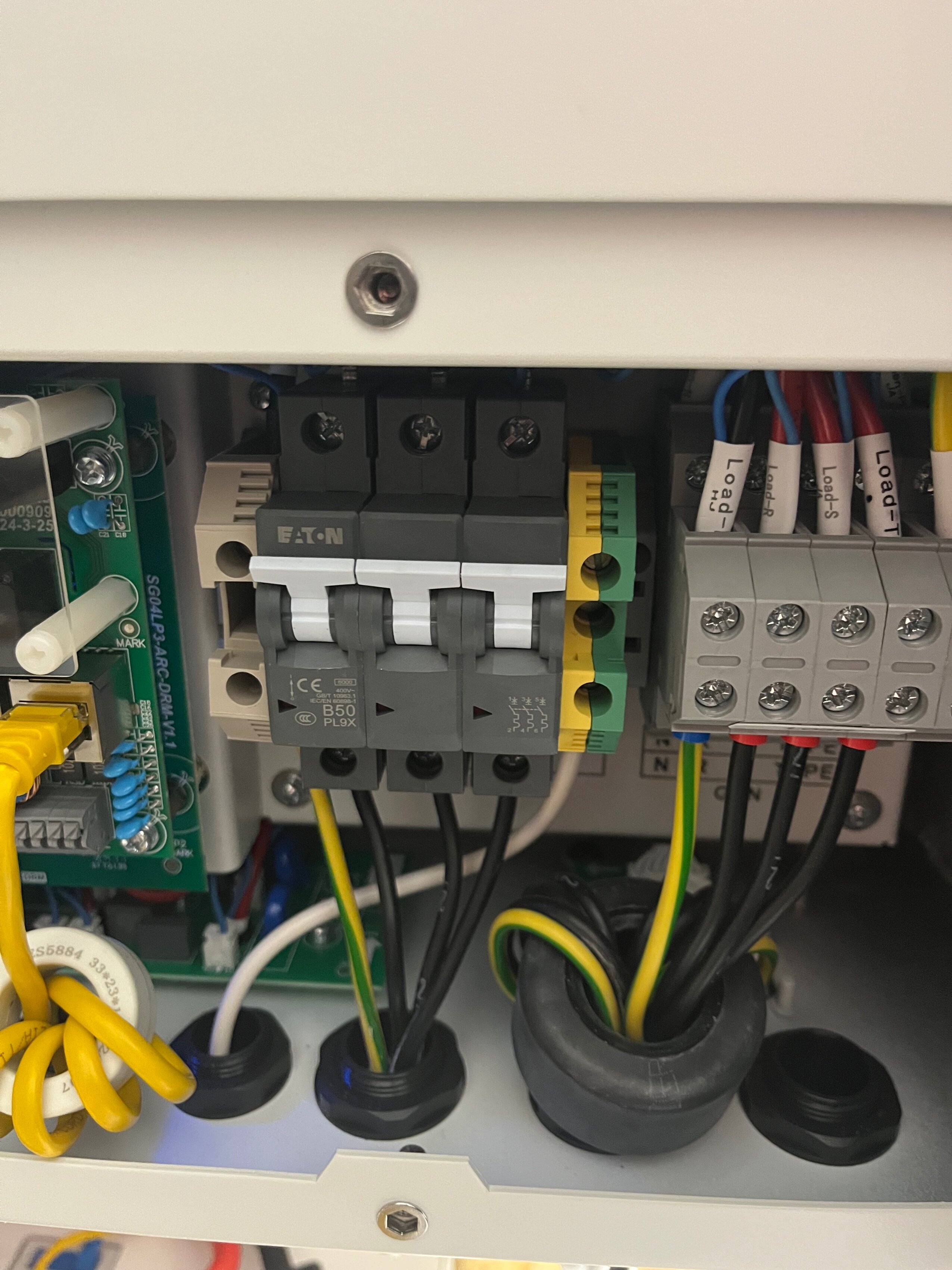

МакДо Опубліковано: 1 лютого 2025 Поділитись Опубліковано: 1 лютого 2025 У інвертора обновочка. Як я не старався те кільце в корпусі лишити, та супер софт кабель 50мм2 ніяк не влазив з кільцем, а довгі наконечники не давали можливості до маневрів. 5 1 Посилання на коментар Поділитися на інших сайтах More sharing options...

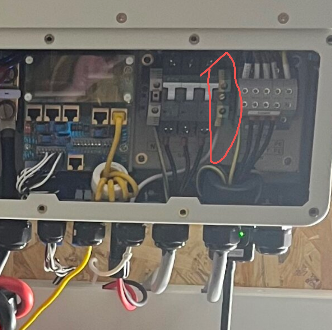

ЯД Опубліковано: 1 лютого 2025 Поділитись Опубліковано: 1 лютого 2025 А у вас со стороны инвертора в эту клемму что то приходит? У меня в мануале вообще написано туда ничего не подсоеденять (да и на ней ничего нет), а землю на корпус. А на лоаде земля надо 1 Посилання на коментар Поділитися на інших сайтах More sharing options...
Vikctor Опубліковано: 1 лютого 2025 Поділитись Опубліковано: 1 лютого 2025 37 минут назад, МакДо сказал: А куди ділась функція ДБЖ? Самому цікаво. 11 минут назад, ЯД сказал: А у вас со стороны инвертора в эту клемму что то приходит? У меня в мануале вообще написано туда ничего не подсоеденять (да и на ней ничего нет), а землю на корпус. А на лоаде земля надо Я всюди РЕ провідник приєднав, де є відповідні клеми чи гвинт як на корпусі. Посилання на коментар Поділитися на інших сайтах More sharing options...
МакДо Опубліковано: 1 лютого 2025 Поділитись Опубліковано: 1 лютого 2025 19 хвилин тому, ЯД сказав: А у вас со стороны инвертора в эту клемму что то приходит? У меня в мануале вообще написано туда ничего не подсоеденять (да и на ней ничего нет), а землю на корпус. А на лоаде земля надо Ця клема на load та гвинт на корпусі обʼєднані. Я приготувався заземляти корпус, взяв свинячий кабель 16мм2, наконечник, але не зміг нормально обжати. Тому плюнув і заземлив клему. 1 Посилання на коментар Поділитися на інших сайтах More sharing options...
МакДо Опубліковано: 1 лютого 2025 Поділитись Опубліковано: 1 лютого 2025 32 хвилини тому, ЯД сказав: А у вас со стороны инвертора в эту клемму что то приходит? У меня в мануале вообще написано туда ничего не подсоеденять (да и на ней ничего нет), а землю на корпус. А на лоаде земля надо А йомайо. Який це load? Це ж grid))) Повівся на ваше питання не глянувши.))) Якраз до load заземлення і не приєднане. 🤣 Посилання на коментар Поділитися на інших сайтах More sharing options...
